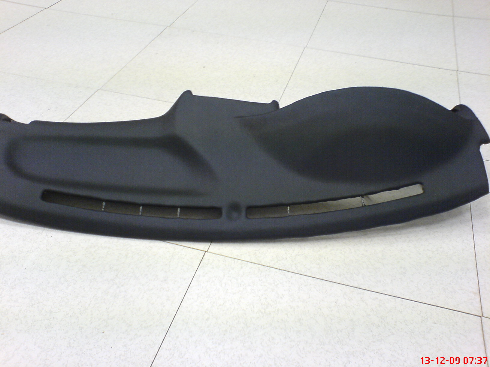

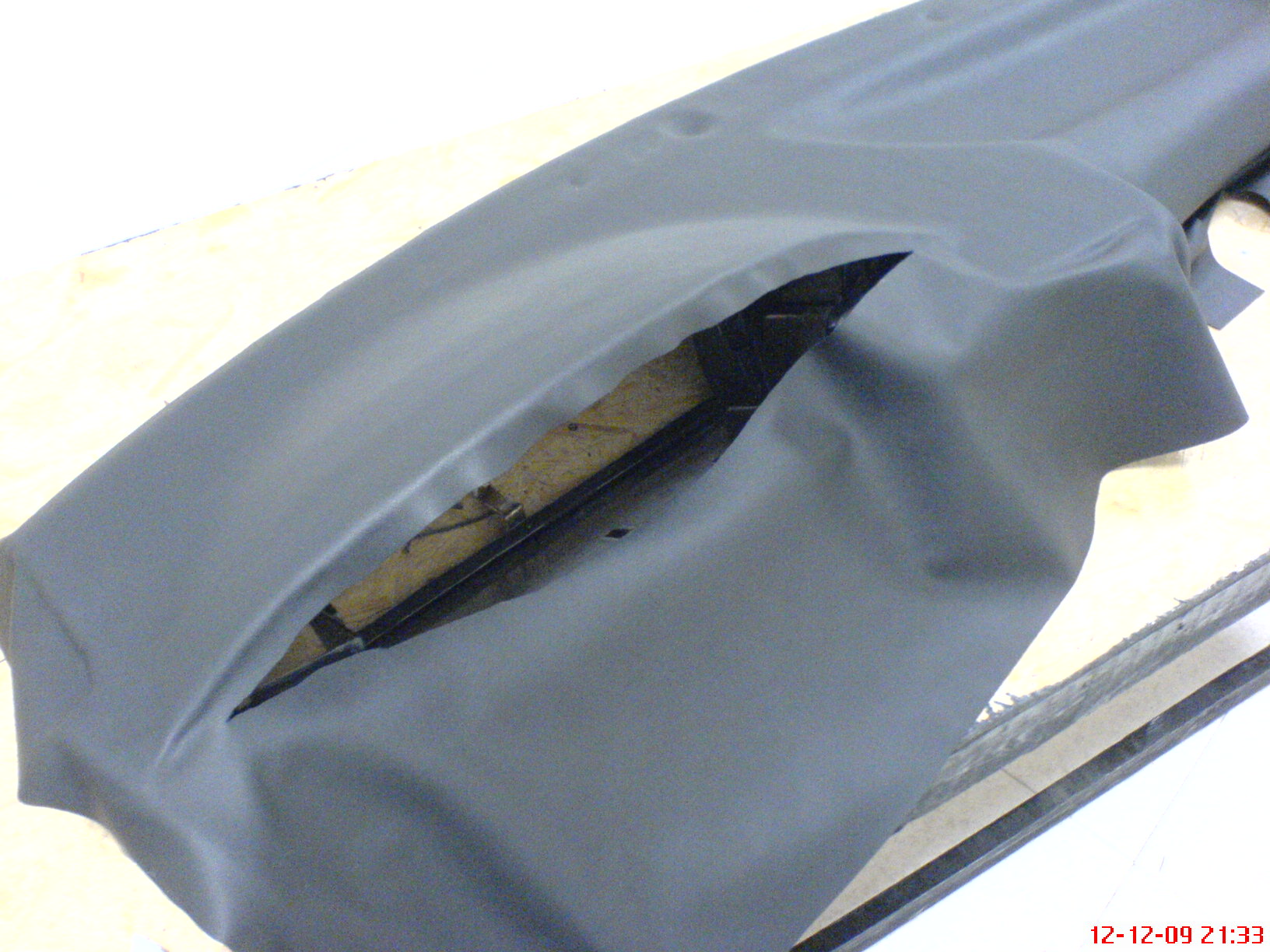

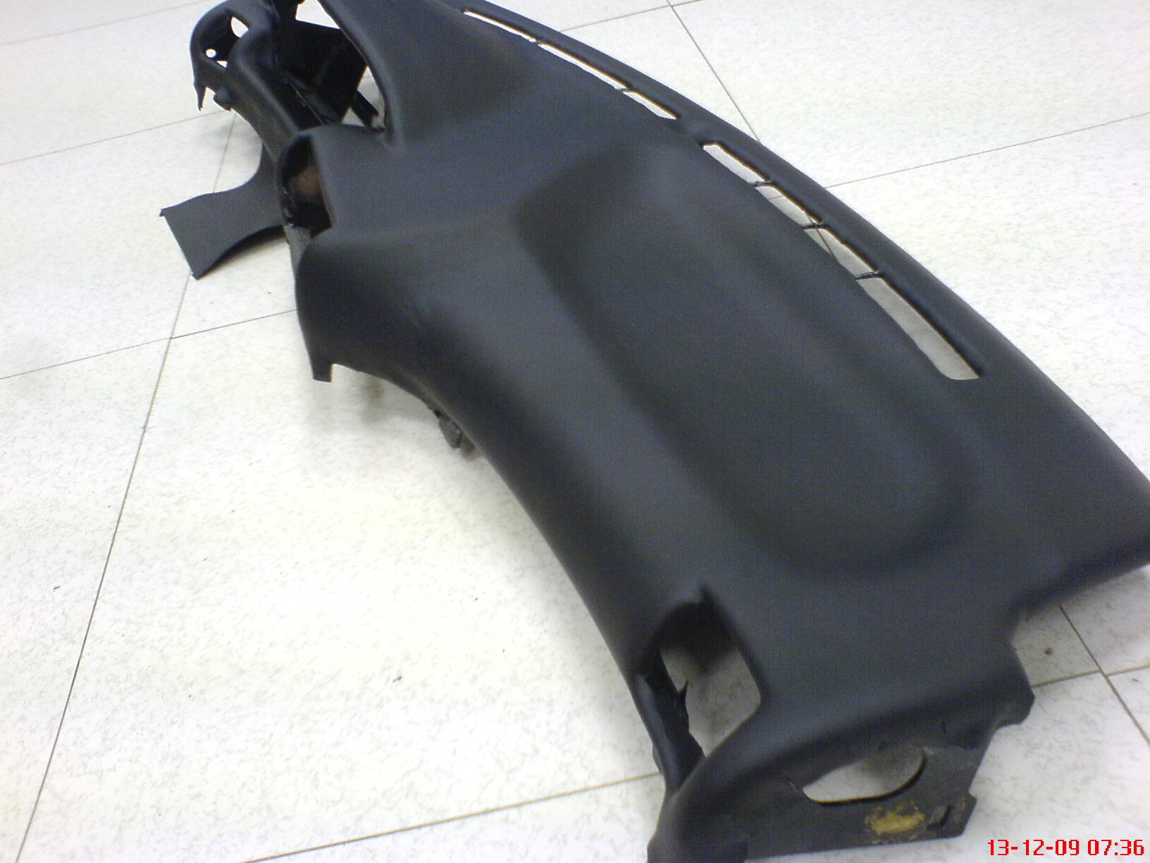

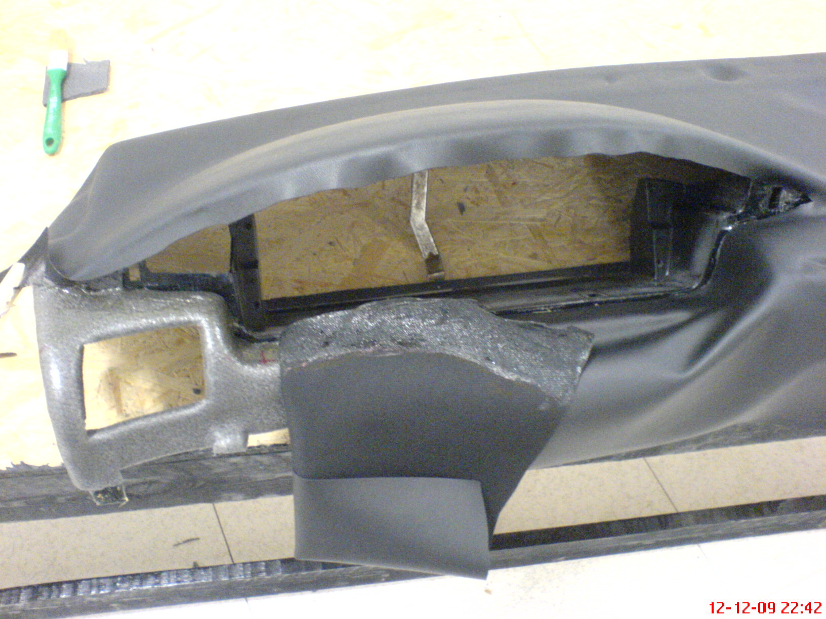

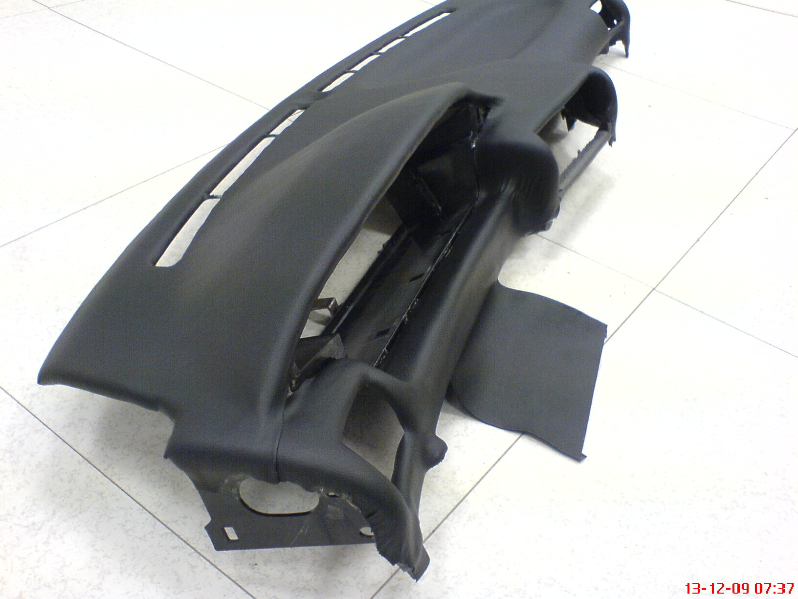

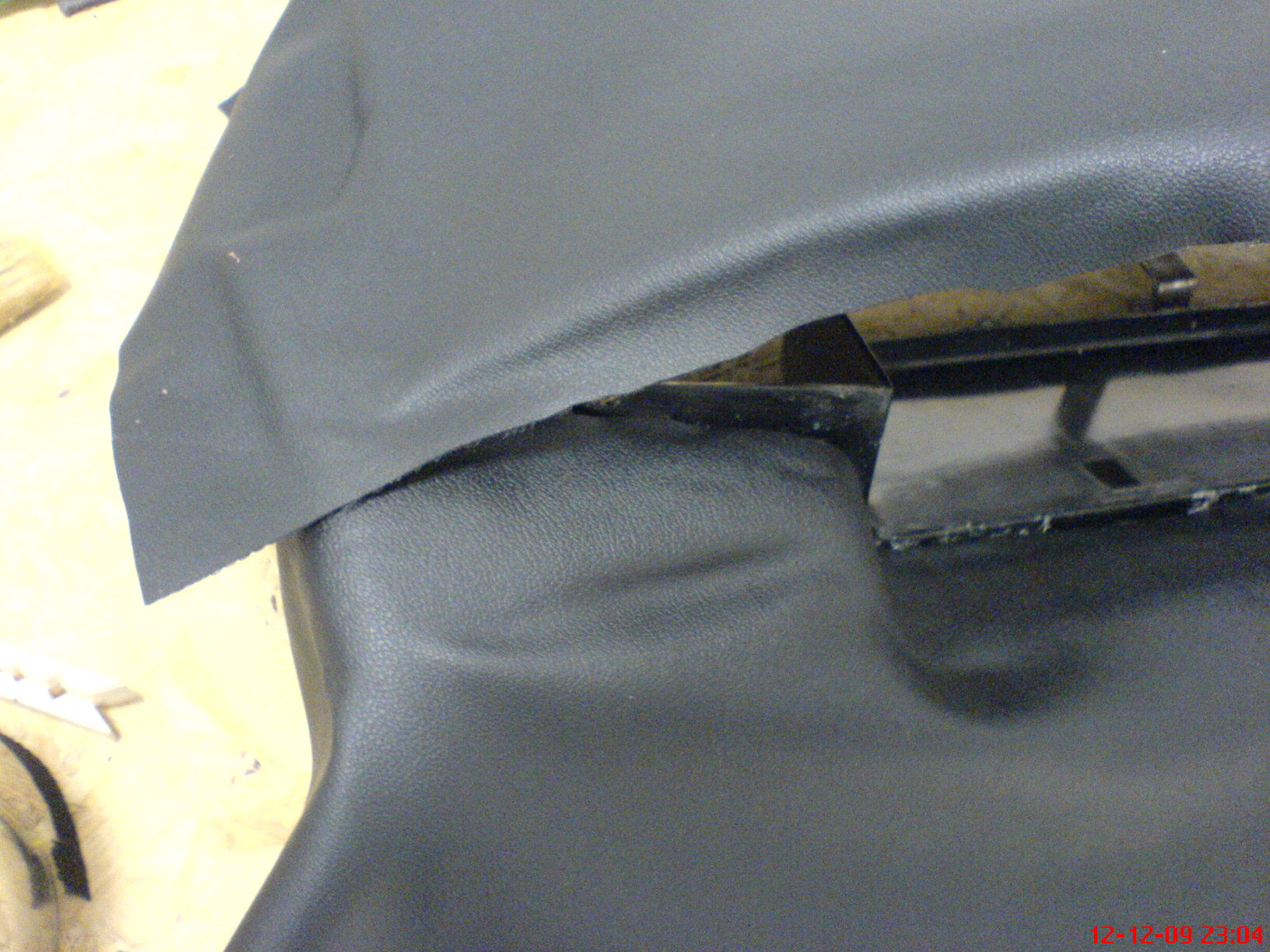

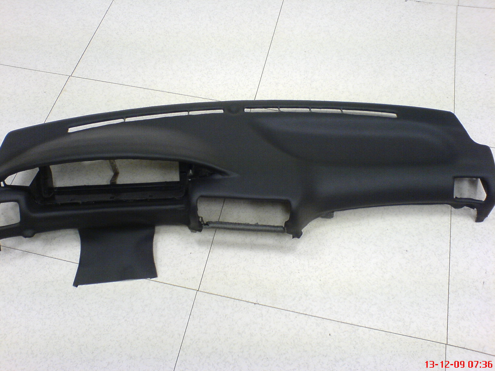

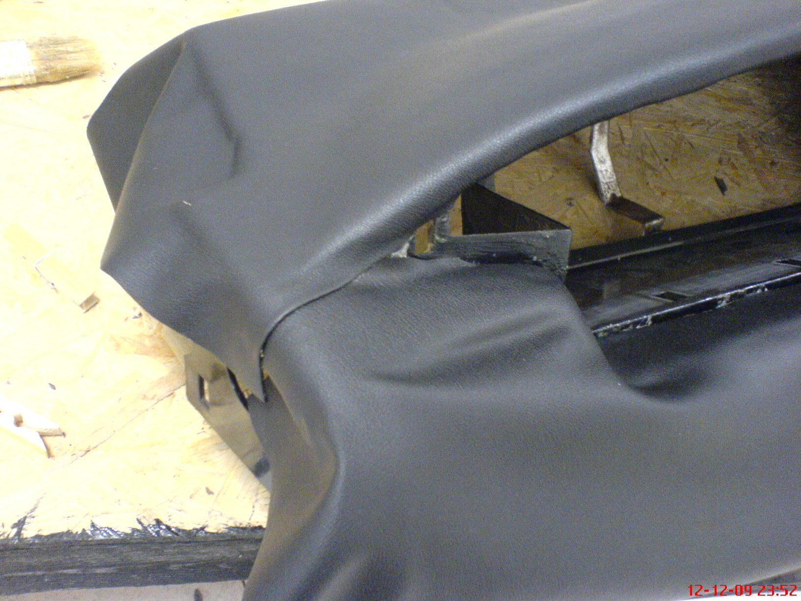

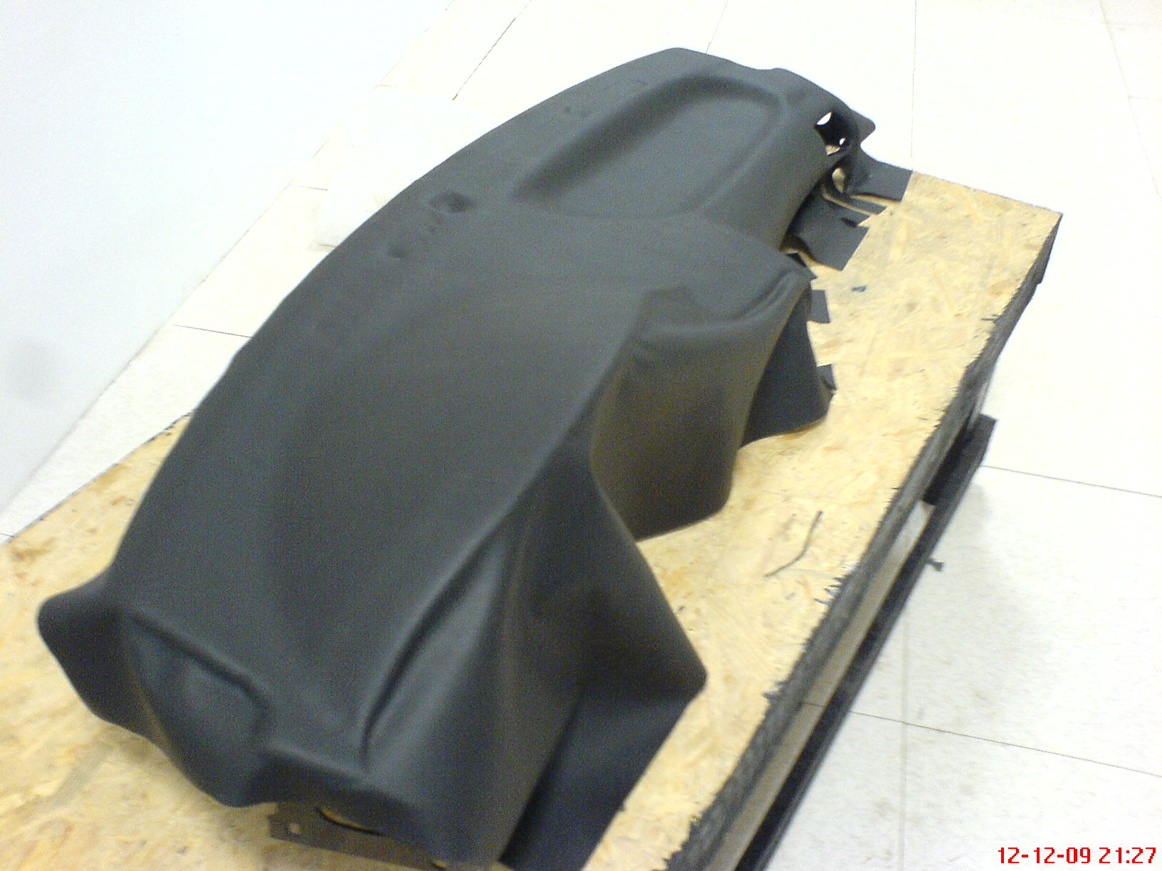

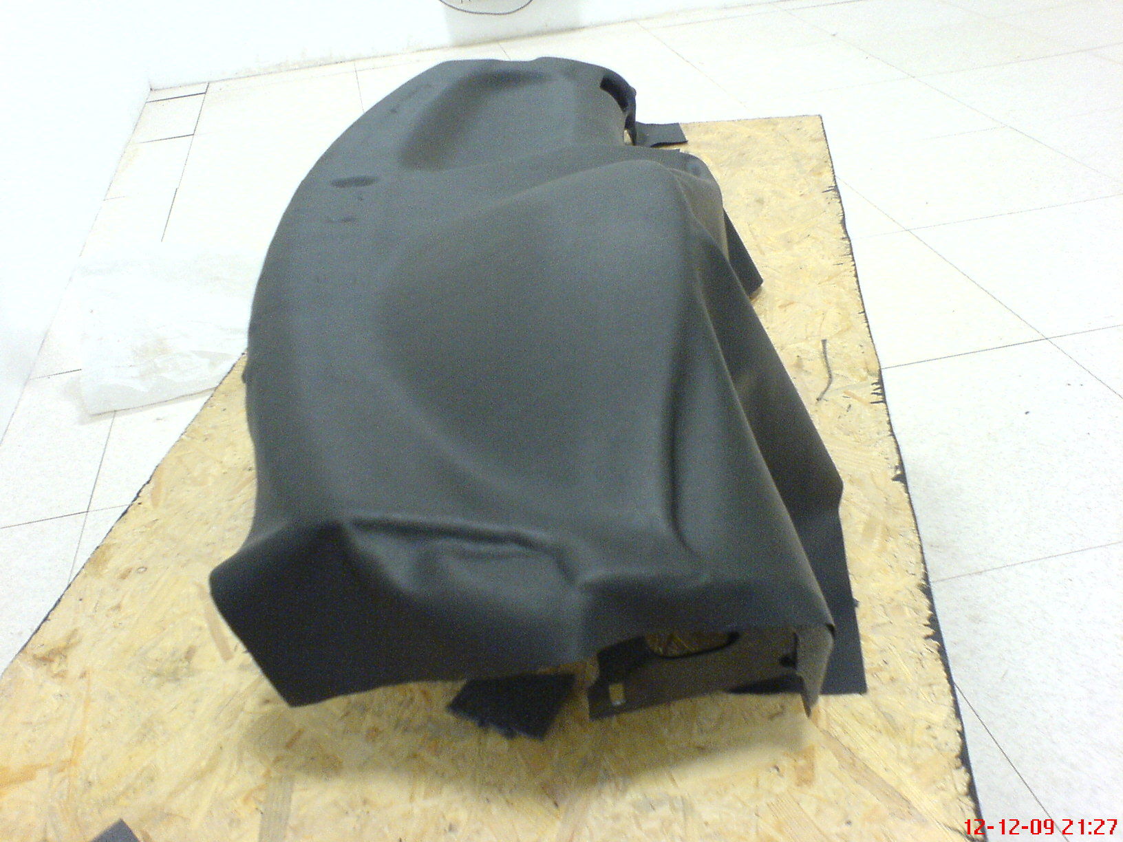

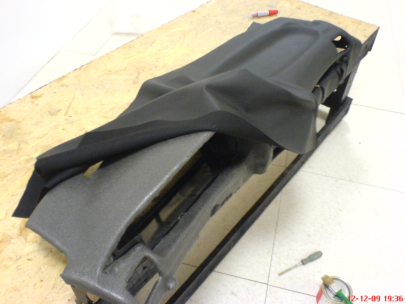

Am finalizat imbracarea bordului in piele ecologica :)

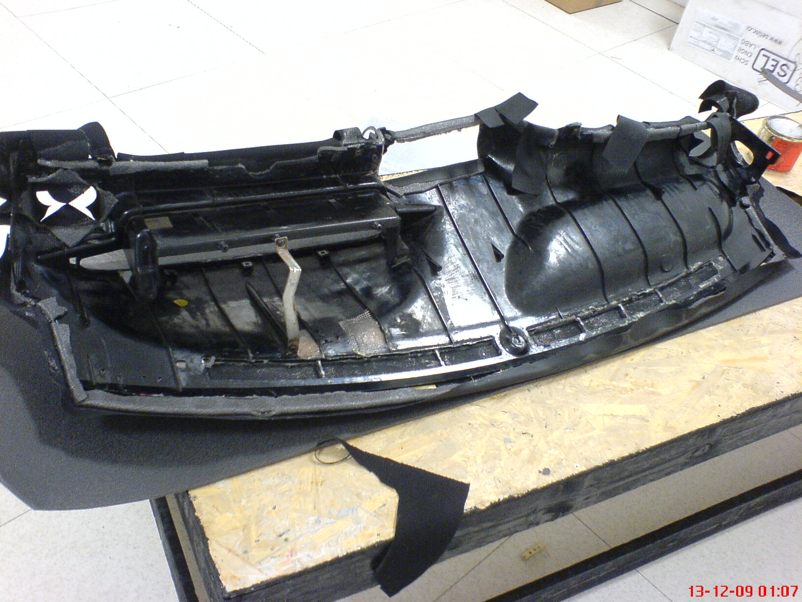

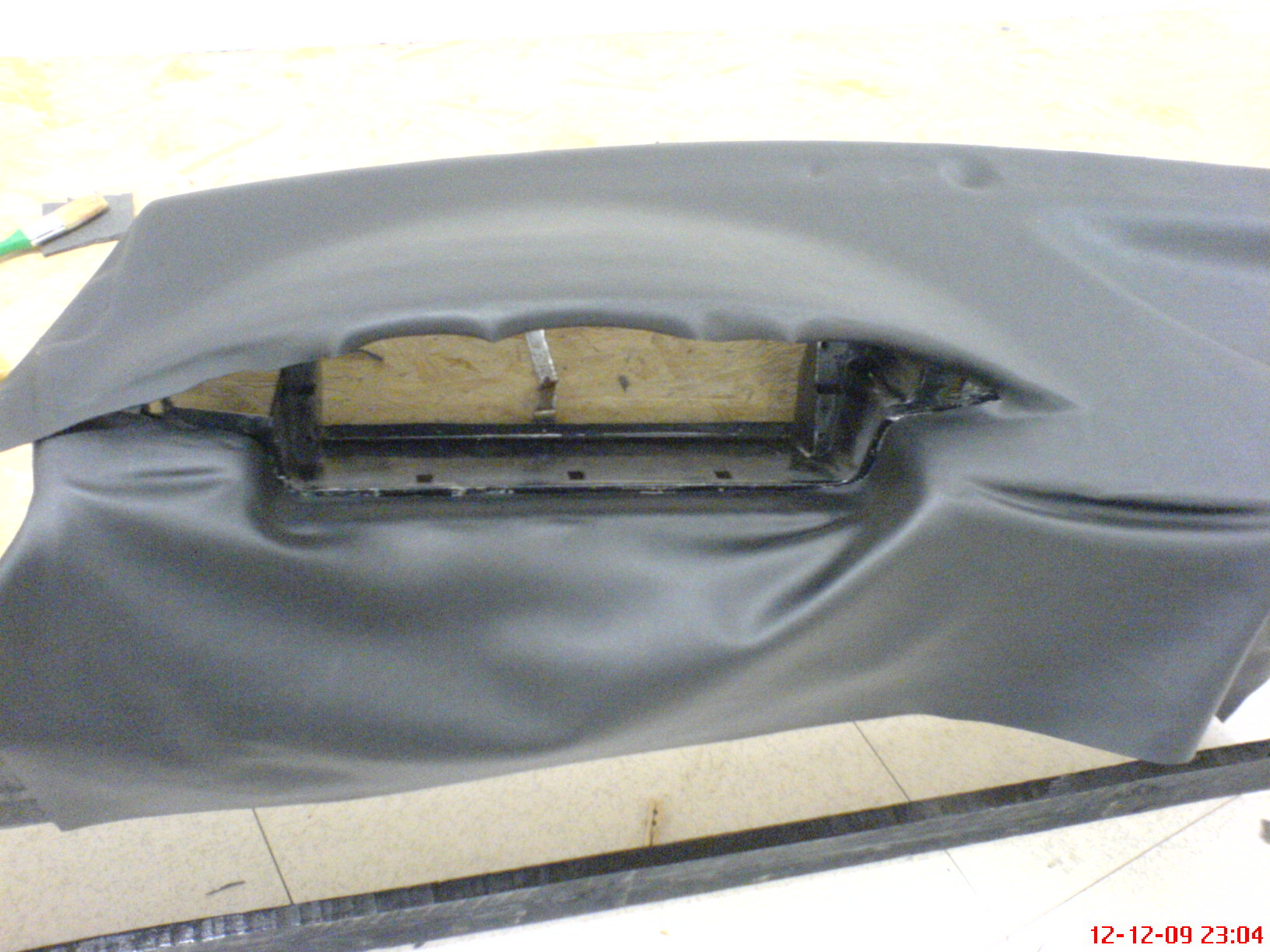

Aproximativ 12 ore in doua zile de munk( dureaza pt. k este necesar un timp de 20 de minute de uscare pt fiecare bucata de adeziv aplicat.).
Au intrat doua cutii de adeziv la 400 de g >> la limita :P ( se gaseste si cutie de 1 kg :) la aproximativ 18 lei ).

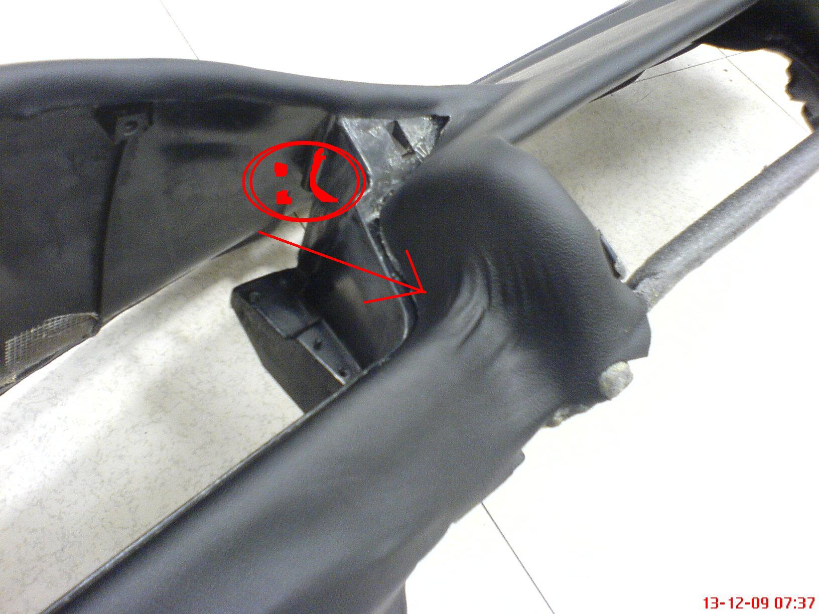

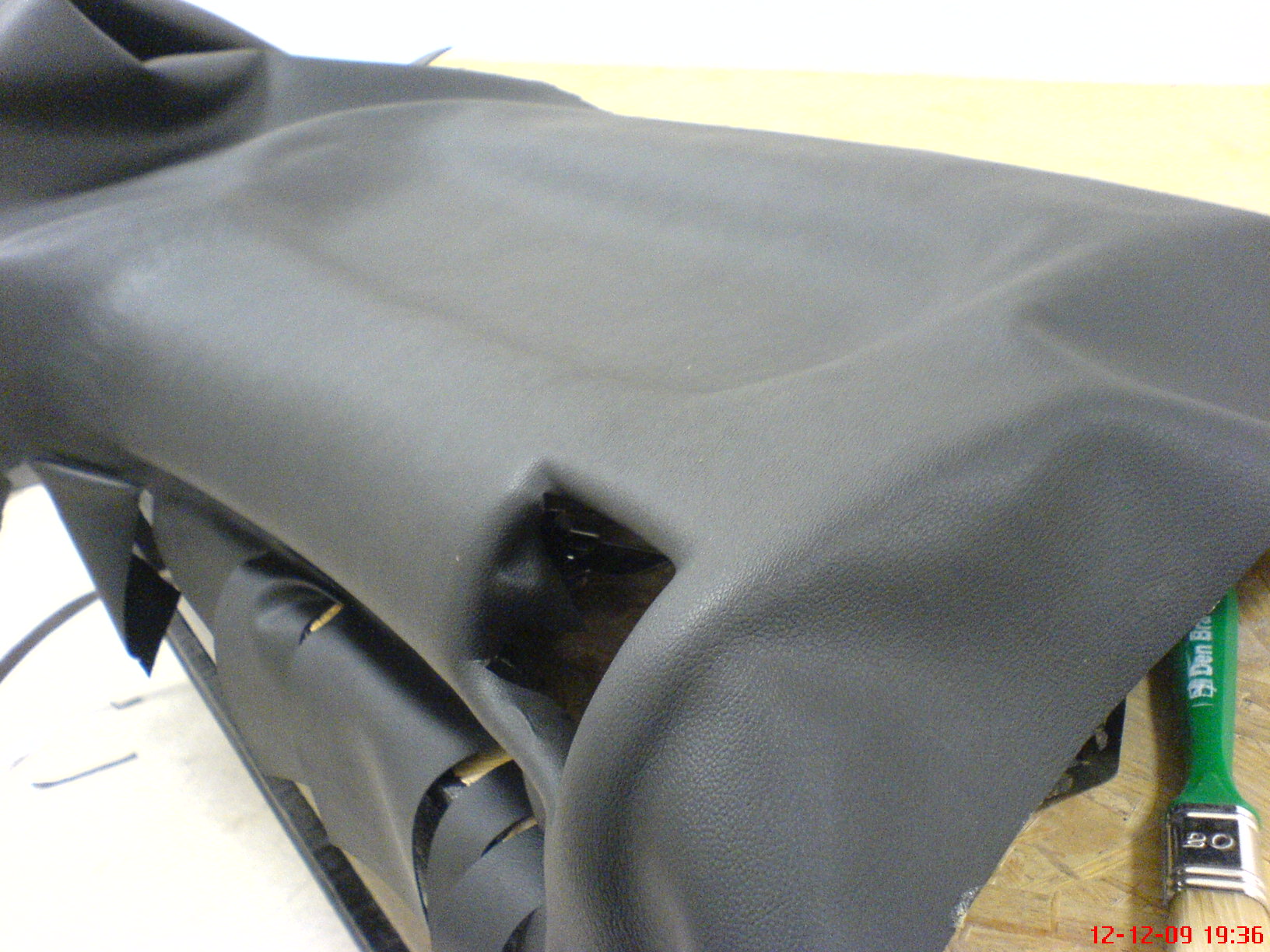

Succes 90 % :( probleme la un unghii mai pretentzios :) una peste alta este ok.
Dupa ce se va monta bordul este posibil s mai intervin la zona cu probleme ( vezi poza cu sageata rosie ) .
Este un rezultat multumitor pt. primul bord imbracat din viata mea.
Nu este greu :) dar trebuie s ai rabdare la uscarea adezivului si s lucrezi pe bucatzi mici in functzie de forma bordului.
Nu stiu cum s va comporta bordul in urma folosiri incalzirii >> mai dureaza pana v fi montat pe masina ( este totusi frig afara :) ) ).

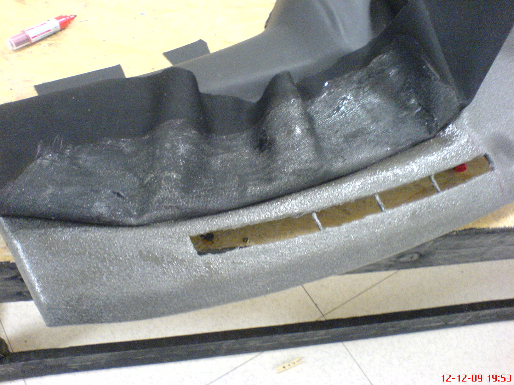

am dat eu bordul jos si l-am curatat pana la scheletul de tabla...acum urmeaza sa pun piele ecologica pe el. dar pana la pus pielea mai am ceva de cautat si anume un material rigid perfect plan, pentru ca am pus deja 2 straturi protectoare din polietilena lipite cu prenandez. va tin la curent cand termin sa vedem daca a meritat... :D
se vad in pozele de mai jos materialele folosite:
