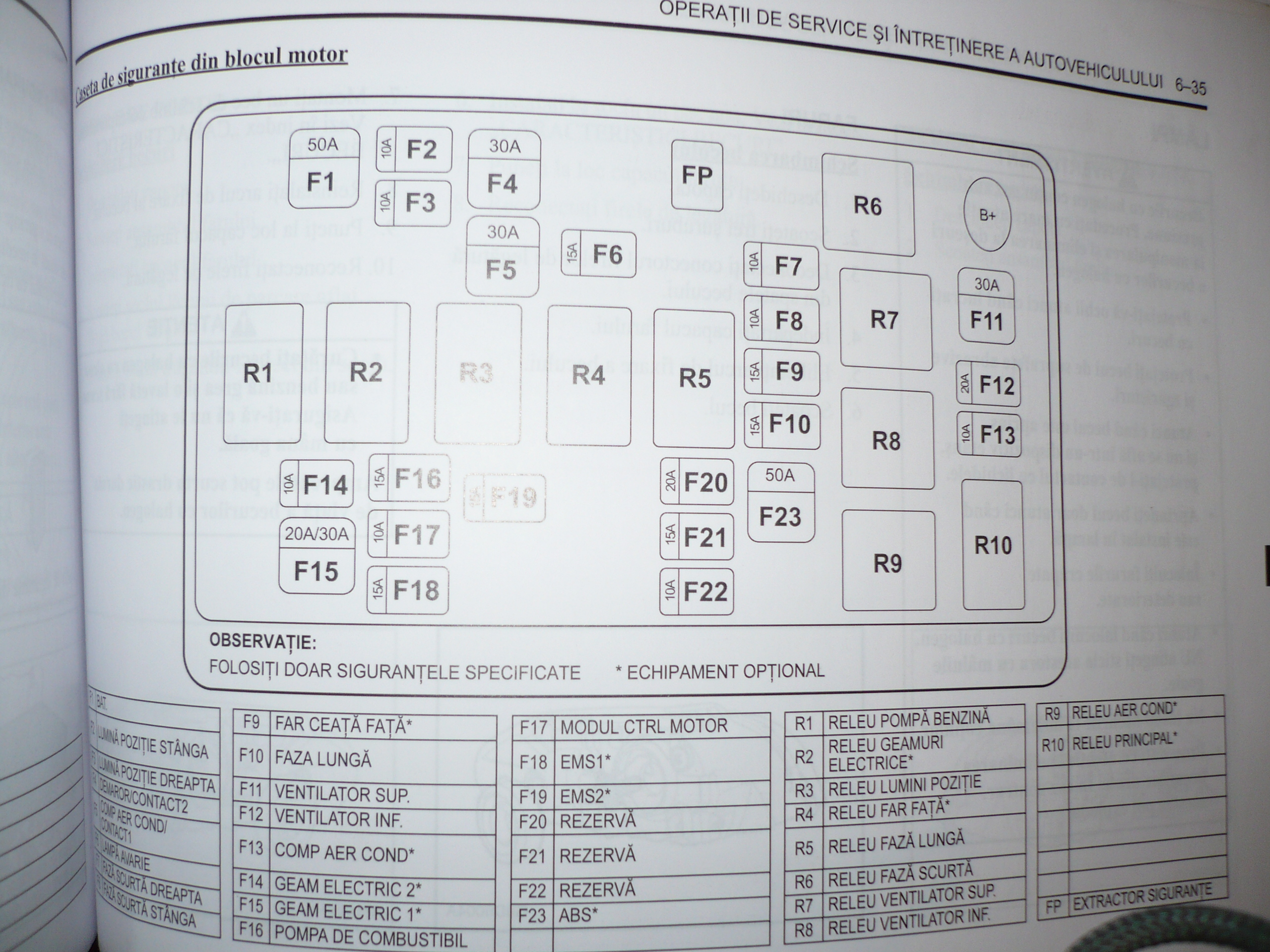

Da eu fac taxi cu ea...cand pun contactul nu mi se mai aprinde martorul de la motor...as vrea sa stiu exact unde se afla siguranta F17,pentru ca eu am cautat-o si nu o vad!!Daca se poate si o poza pentru a putea sa vad exact.Multumesc!
Electricianul de acolo a vrut-o sa o bage pe tester si nu o identifica...a trebuit sa puna un fir pe calculator cu legatura pe caroserie si mi-a spus ca nu mai are masa calculatorul...deci,este stricat si trebuie inlocuit.Este posiil asa ceva?

Pai, de exemplu, daca e arsa siguranta calculatorul nu raspunde, deci testerrul "nu o identifica".

Verifica intai TOATE sigurantele si pe urma mai vorbim.

Gresit inteles!Nu am zis ca nu stiu unde sunt sigurantele,numai ca nu stiam unde este F17!! Si-n plus ce legatura are taximetria cu tabloul de sigurante?Sa inteleg ca trebuie sa te duc la adresa ceruta plus sa-ti verific sigurantele de la masina...hmmm!!Absurd mi se pare!
Apropo,de acel fir...mi s-a spus ca el are rolul de masa la calculatorul si-n felul asta se aprinde si acel martor de care va aminteam mai sus de la motor!

In orice caz, stai linstit ca ECM-urile nu se ard asa cu una cu doua mai ales daca nu le faci nimic. Singura data cand eu ma vazut un ECM de Cielo ars a fost cand un bou s-a apucat sa sudeze cu arc pe masina fara sa dea bornele jos. La un Matiz mi se rupsese odata masa de la delcou si aia in service cica sa inlocuiesc toata instalatia electrica de sub bord si de la motor. Vreo 19 milioane acu 2 ani. Am luat manualul de la Matiz, l-am studiat si am gasit buba. Firul de masa al delcoului care era prins pe la electromotor era rupt ... Asa ca greu gasesti la service un messerias bun ...
Daca o sa stergi jegul de pe dosul capacului care zici ca stii unde este o sa afli si care e siguranta cu pricina. Dar nu stii, parol?!

Mie in suta e siguranta arsa.

3) Este ECM-ul tau defect ? E foarte simplu de verificat ! Gaseste un Aveo functional cu acelasi motor ca al tau si inlocuieste ECM-ul aluia cu al tau. Daca masina aia porneste sau nu iti arata cu siguranta daca ECM-ul tau este defect sau nu.
4) ECM-urile se ard/defecteaza "de adevaratelea" (foarte) rar.
