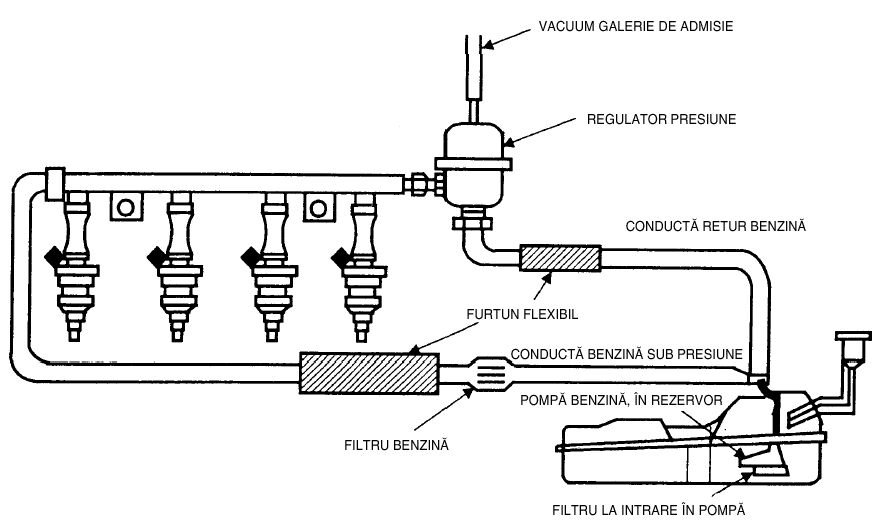

ovi_jer Posted September 1, 2005 Share Posted September 1, 2005 Fa un test al pompei dupa ce schimbi filtrul de benzina.Scoate furtunul din rampa si baga-l intr-un bidon de 2l si fa legatura la firul de test/amorsare al pompei de sub delco la borna de + a bateriei.Daca intr-un minut nu a bagat peste 1l in bidon inseamna ca ai probleme cu pompa sau traseul infundat. Link to comment

ovi_jer Posted December 16, 2006 Share Posted December 16, 2006 Nu se regleaza.Daca pompa nu asigura un debit de 2l benzina pe minut si presiunea de 3 bari trebuie schimbata. Link to comment
