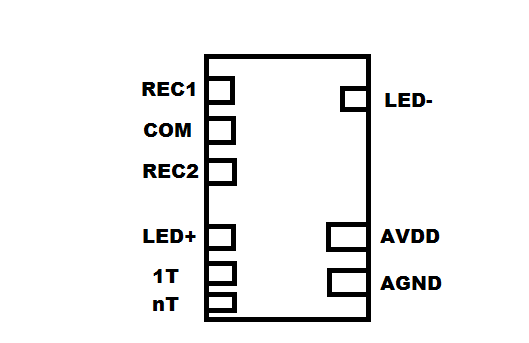

As dori sa deschid o discutie despre senzorul optic din delcou (delcou Dac).
Am desfacut unul defect, sa vad ce anume se poate defecta. Am desfacut capacelele negre, trei la numar, am indepartat pasta de pe senzorii propriuzisi.
Descoper ca are doua LEDuri emitatoare infrarosu deasupra si doua receptoare dedesupt. Reusesc sa probez emitatorii, cu ajutorul unei camere foto a unui telefon mobil si am vazut ca functioneaza.
Nu stiu cum sa probez receptorii, pentru ca nu am cunostintele necesare, am incercat ca la emitatori dar acestia nu dau nici un semn.
Ma poate ajuta cineva cu informatii in acest sens ?

Nu senzorii se defecteaza, ci partea care se ocupa de prelucrarea informatiei de la senzori.
Ca sa testezi modulul, astia sunt pasii:
1. lipeste 1 rezistenta de 100k intre pinii 1T si AVDD
2. lipeste 1 rezistenta de 100k intre pinii nT si AVDD.
3. alimenteaza cu 12V intre AVDD si AGND.
4. Leaga un osciloscop cu o sonda pe 1T si una pe nT.
5. Ia o foaie de hartie si trece-o pe unde trece discul. Ar trebui sa vezi pe osciloscop cum 1T si nT se duc in 0V cand foaia de hartie trece pe acolo.
Daca nu ai osciloscop, poti sa testezi cu multimetru, dar nu vei vedea tranzitiile, deci trebuie sa tii foaia de hartie tot timpul acolo.
4*. Leaga un multimetru cu sonda pe 1T.
5*. Ia o foaie de hartie si trece-o pe unde trece discul. Ar trebui sa vezi pe multimetru cum 1T se duce in 0V cand foaia de hartie trece pe acolo.
6*. Repeta 4* si 5* pentru nT.
Daca ambele se duc in 0V e totul OK, daca nu, fa urmatoarele verificari:
a. Verifica continuitatea firelor intre AVDD si condesatorul de decuplare de pe AVDD (urmaresti firul si verifici intre mufa modulului si primul condesator)
b. Verifica pe REC1 si REC2 ca ai aceeasi tensiune cand ai fanta obturata cu hartia.
In rest, daca esti electronist te prinzi tu ce e defect, altfel e greu sa iti explic ce si cum sa urmaresti. In mare la modulele DAC eu am observat ca ori se defecteaza chipul (care nu se gaseste), ori se desprind contactele de pe PCB.
