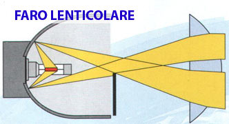

madkat Posted January 23, 2009 Share Posted January 23, 2009 (edited) cu releele pe langa baterie nu va fi nici o problema - la Alfa am un grup de 7 relee si sigurante (ventilatoare, ecu, a/c si pompa de motorina plus sigurantele aferente) intr-o "cutie" - de fapt o aparatoare nicidecum etansa - si nu au absolut nici o problema de oxidare, contacte imperfecte etc citat de pe forumul unde sunt admin - si acolo e o mare "controversa" cu xenonul pe farurile fara lupa (e clar in ce tabara sunt eu, cred): v-ati intrebat vreodata de ce producatori de masini se feresc sa puna instalatie XENON pe masini fara faruri dotate cu lupa? raspunsul este datorita efectului de "GLARE" care apare din reflectarea luminii de oglinda farului - la noi intalnit ca efect de orbire. fata de lumina halogen, cea data de instalatia xenon este mai intensa si este prost focusata de farurile fara lupa chiar daca farul este bine reglat - in jurul fasculului de lumina mai apare o "aura" care este produsul secundar al reflexiei lumii in interiorul farului (mai jos sunt scheme ale celor 2 sisteme cu lupa sau fara lupa) acest lucru se poate observa daca este pusa masina la zid impreuna cu una semanatoare care este echipata cu lupa pe far, si se poate vedea diferenta. la noi nu a fost o problema, insa cei din marea britanie au avut de suferit din aceasta cauza pt ca acolo exista MOT-ul care nu are nici o legatura cu ITP-ul la noi (care este o "frectie" daca l-as putea clasifica asa). odata cu problema a venit si solutia - productia de becuri H7R dotate cu un scut pe bec care anuleaza anumite portiuni ale spectrului de fascicul luminos reflectat de far. in attach este un exemplu de astfel de bec xenon si mai e si o diferenta de focusare in oala farului intre becul cu halogen si cel cu xenon (aftermarket) datorata lungimii becului, deci si pozitia punctului unde se formeaza lumina (la H7 halogen filamentul este mai aproape de baza pe cand becul de xenon aprinde gazul undeva mai in fata) Edited January 23, 2009 by madkat Link to comment
