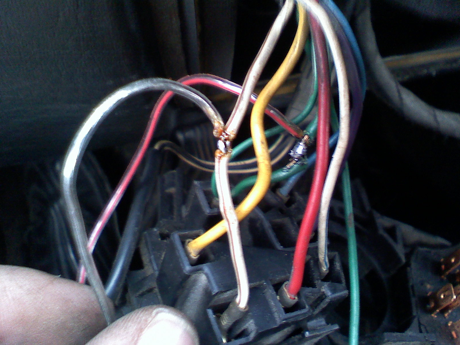

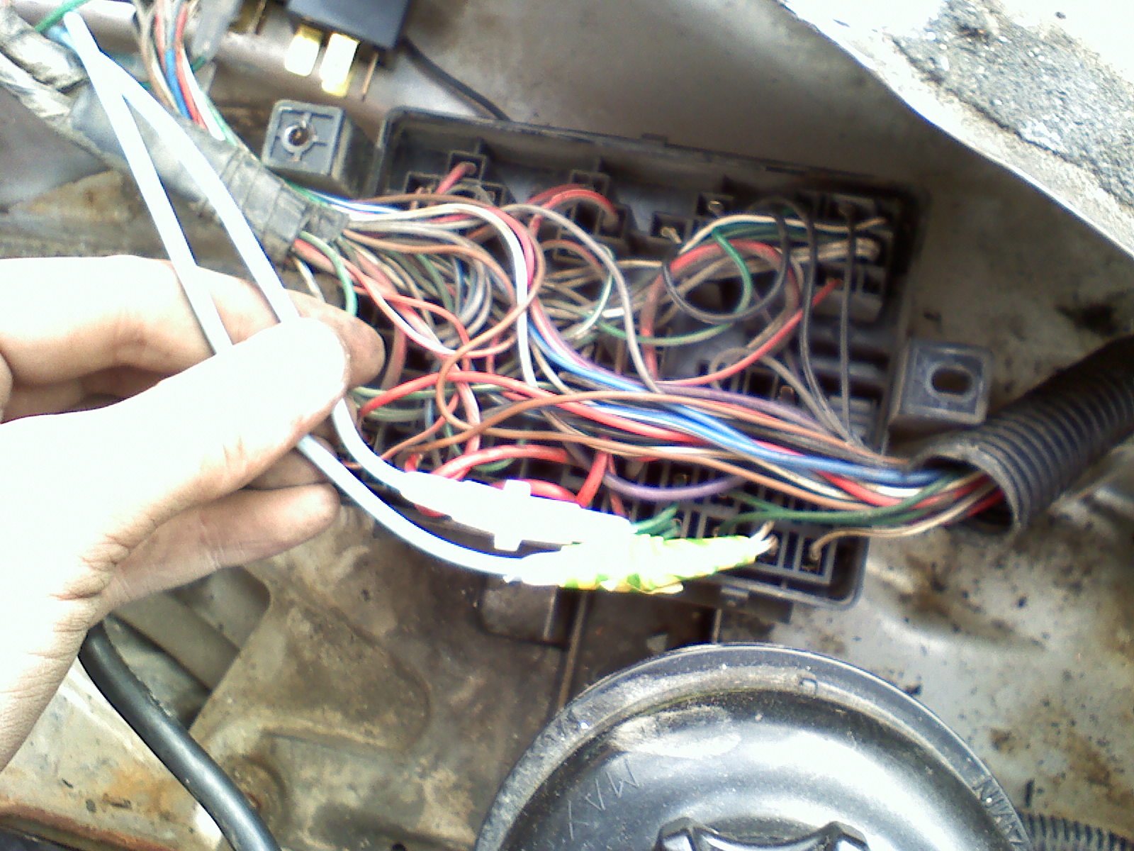

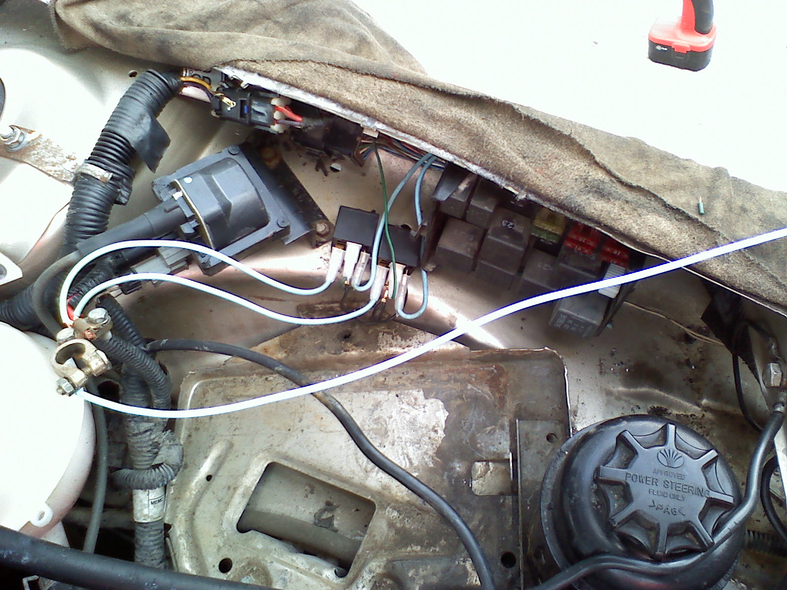

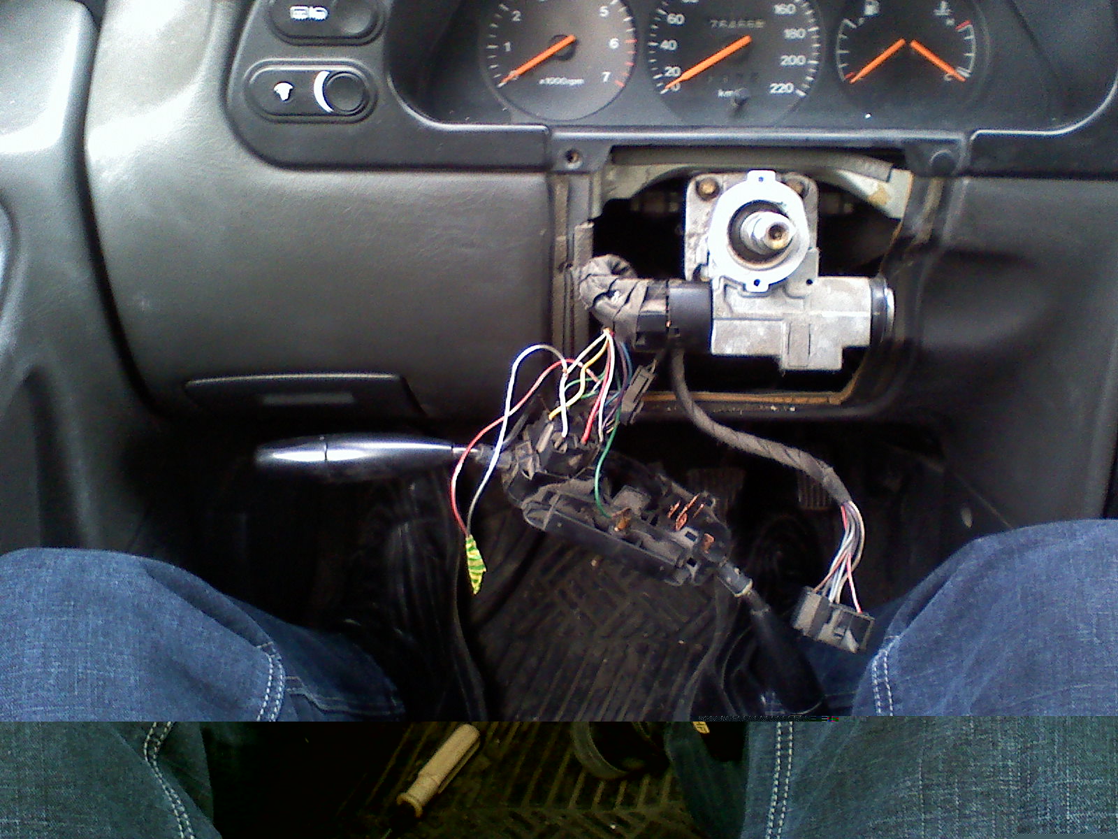

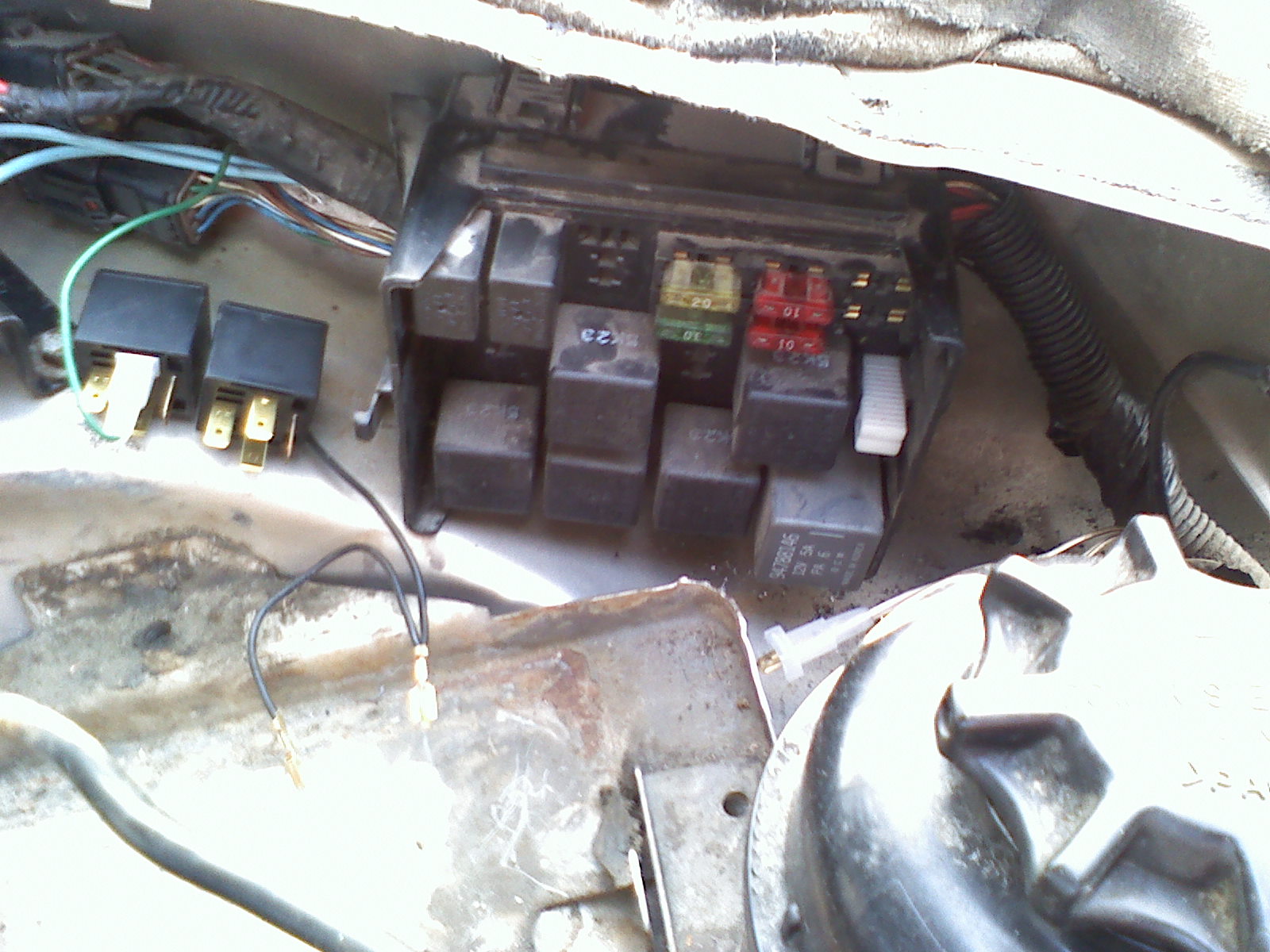

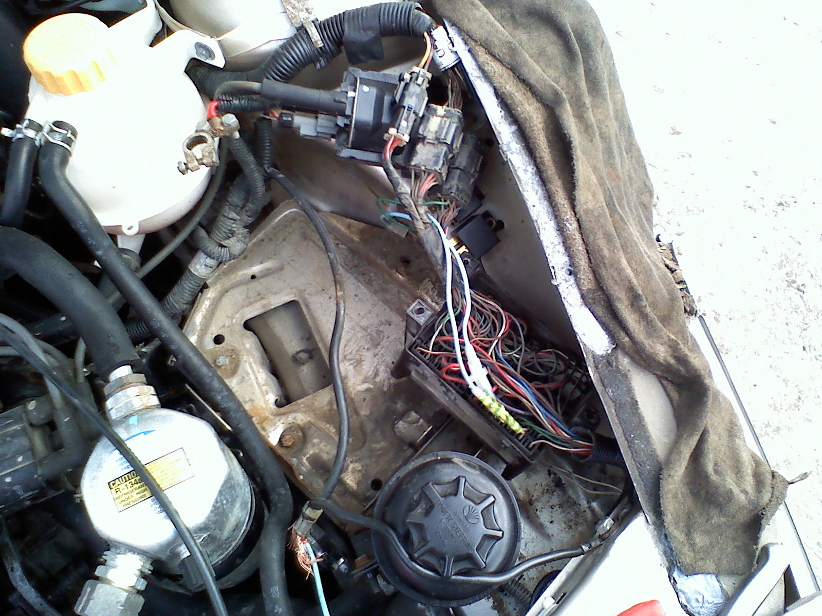

Dj_Dark Posted February 9, 2009 Share Posted February 9, 2009 (edited) Dupa cum am promis, in week-end am comis-o. Am relee pe faruri de 30A si faza scurta ramane aprinsa peste lunga. Adaug poze care vorbesc de la sine: Totul a inceput cu montarea fizica a releelor pe aripa. Apoi am trecut la desfacerea panoului de relee si sigurante din compartimentul motor. Am folosit cablajul si sigurantele existente pe masina, releele fiind montate inainte de sigurantele de 10A. Firele sunt 2 alb maro pe faza scurta separat la fiecare siguranta cate unul si unul verde la lunga cu strap catre cealalta siguranta. De ce sunt 2 la scurta si unul la lunga n-am inteles fiindca la comutatorul de la volan sunt 2 pe lunga si unul pe scurta. Acestea sunt comanda viitoarelor relee, cel verde a ajuns direct, cel alb-maro trebuind prelungit cum se vede in prima poza, lamela de sub panou. Pentru circuitul de "forta" am folosit cablu de 2,5. Si montajul complet: Cam atat cu protectia. Urmeaza comanda cu dioda. Am ales prelungirea pinilor diodei cu fire pentru o mai buna izolare a legaturilor si modificari minime la instalatia existenta. Legaturile se vad mai sus dioda "conduce" de la verde la alb-maro (cu plusul la verde). Dioda folosita nu mai stiu ce e, ceva un pic mai mare dar sigur merge si un 1n4001. Cam asta e tot. Mai exista o metoda fara dioda, legarea firului alb-maro la galben conducea la acelasi efect insa implica taierea lui si am vrut modificari minime. Disclaimar . Nu imi asum resposabilitatea pentru eventualele neplaceri cauzate. Fiecare incearca modificarea pe pielea lui si eu nu pot fi facut raspunzator petru defectele aparute . Edited February 9, 2009 by Dj_Dark Link to comment
