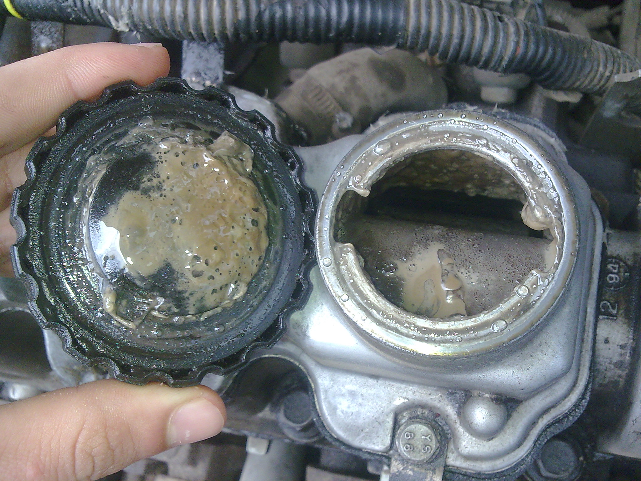

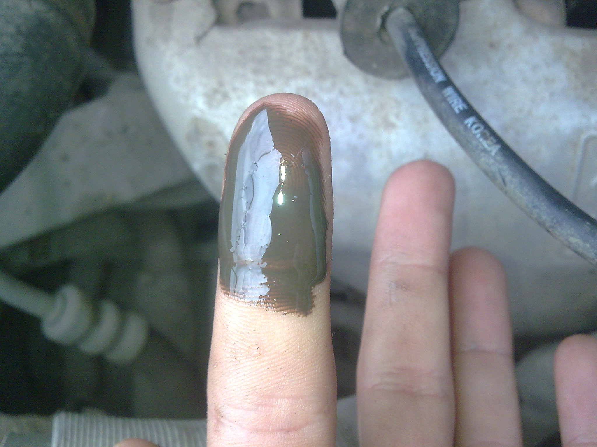

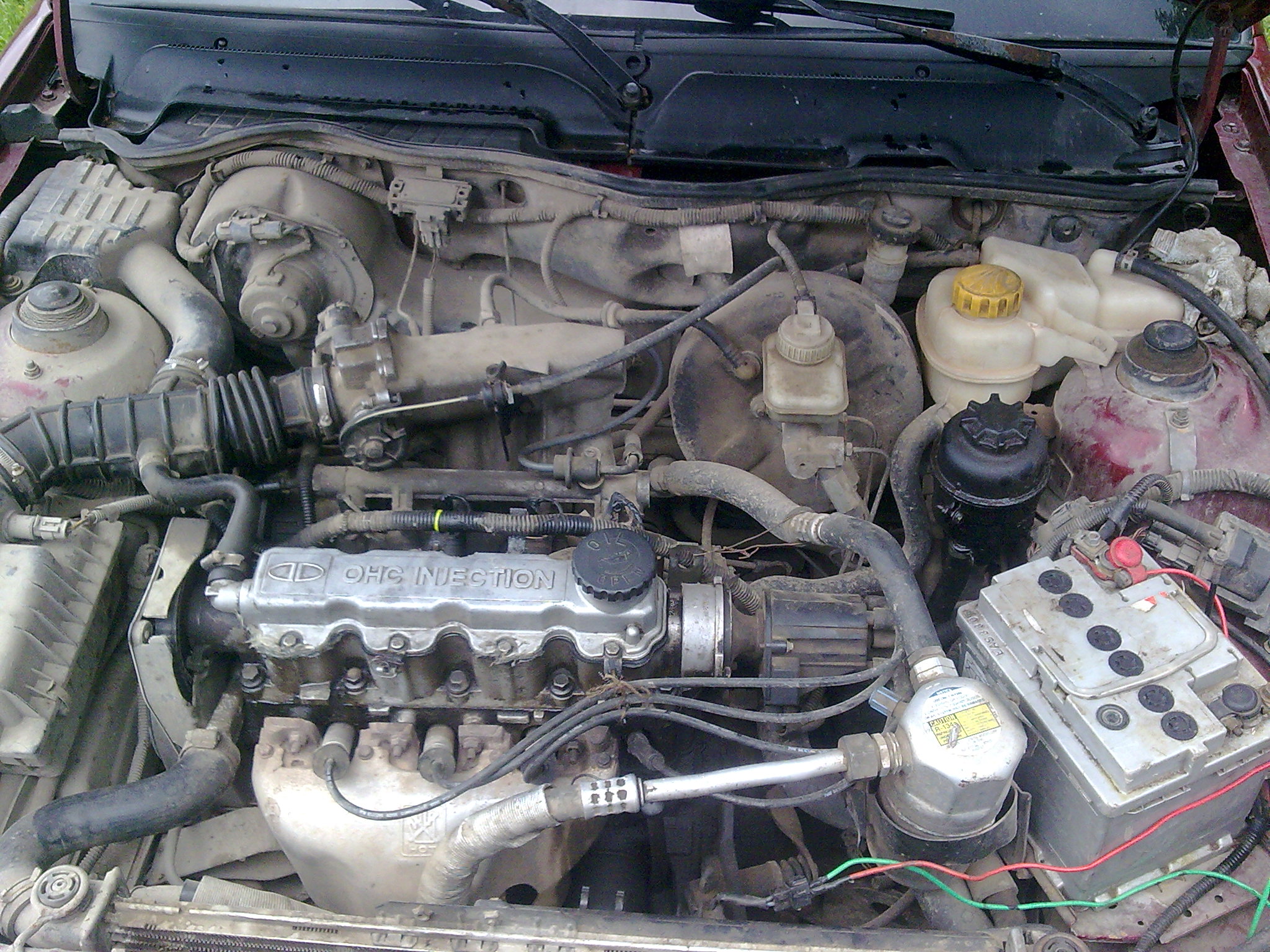

malkav2010 Posted June 9, 2010 Share Posted June 9, 2010 Salut tuturorDin cate am citit pe forum mi-am gasit unele raspunsuri la intrebari. Dar nicaieri nu am gasit exact aceeasi problema ca a mea. Sunt un detinator al unui Cielo promotia 95' pe care tata la primit cadou pe la 230k km si mi la lasat mie mostenire pe la 250k km. Acum sa vin cu problemele... Cu vro 5 luni inainte sami lase mie tata masina a observat k ii mananca lichid de racire. Dupa un timp ne-am dat seama k improsca pe toba(nu foarte multa apa si doar la rece). Ni sa parut ca se aude si un tacanit cam ne la locul lui de la motor dar am trecut cu privirea. Cand mi-a lasat mie masina ajunsese sa manance cam 1l de apa la 25-30 km. K, am zis sa mai merg eu cu ea asa completand apa...(prostul de mine...). Acum vro 3 saptamani a trebuit sa ajung urgent pana intrun loc si fiind in graba am uitat sa verific apa (nici la ulei nu ma uitasem cam de mult, dar am facut skimbul acum vro 2 luni). Ca sa ajung la destinatie a trebuit sa o iau prin drumuri execrabile de tara, hartoape, ocoliri de gropi, mai tureaza motorul, alea alea... Aproape de destinatie am auzit un tacanit foarte puternic la motor. Am oprit motorul repede speriat fiind(am aflat ulterior ca nu trebuia sa fac asta in niciun caz), am ridicat capota si m-am dat jos din masina. Cum am ajuns la motor mirosea extrem de tare a ulei incins. Dedesubtul bujiei din dreapta cum te uiti la motor chiar unde se imbina chiulasa cu blocul motor era foarte mult ulei care bolborosea. Am deschis capacul de la vasul de expansiune si "mia pufnit" foarte puternic in mana, sarind apa, aburi si dupa ce am dat capacul jos vasul era gol, iesind foarte mult abur. Mentionez ca in bord apa era la jumatate. Dupa vreo jumatate de ora timp in care am tot pus apa in vas si cred ca sa dus pe instalatie motorul sa racit. L-am pornit si zgomotul ciudat nu se auzea. Apropo de zgomot ciudat se aude tot timpul un tacanit la motor (din ce am analizat pare sa se auda din distributie). Dupa ce am ajuns acasa cu motorul cald uleiul de pe joja era la jumatate dar joja era plina de picaturi de apa. A doua zi nivelul era un milimetru peste minim. Sub capacul pe unde se toarna ulei in motor se afla o pojghita de spuma crem (am atasat o poza). Timp de vro 2 saptamani am lasat masina nepornita. acum 2 zile am pornito ca sa o mut in curte. tata era in spatele masinii si cum am pornito a strigat la mine sa opresc repede motorul. mia spus sa ma duc in spatele masinii ca o porneste el. a pornito si de pe toba a iesit cam o cana de apa cu spuma (mi se pare extrem de mult). a scoso asa repede cum a pornit motorul dupa ce la turat un pic si a lasato la relanti scotea doar picaturi mici de apa. acum mie frica sa o mai pornesc sa nu se strice mai rau. din ce am aflat raul e facut deja... Intrebari: cat ma costa si cam ce trebuie facut la ea la service(pe langa garnitura de chiulasa si distributie). trebuie segmentat motorul? din cauza prostiei mele poate avea si alte lucrui mai rele?? atasez cateva poze cu motorul, capacu de la motor si uleiul la rece. PS: dupa ce o pornesc pierde apa(nu multa) prin partea din stanga a motorului (cum te uiti la el) motorul este plin de ulei si nu stiu daca imi curge si pe la garnitura de la baie... astept raspunsurile si parerile voastre Image0010 3gp Image0011 3gp nu da nimeni un raspuns? Link to comment
Mircea Posted June 9, 2010 Share Posted June 9, 2010 Dupa cum vezi, raspunsurile exista... Tot ceea ce aveai de facut era sa cauti nitel... Nu mai folosi pe viitor prescurtari irc. Desfa chiuloasa si apoi poti evalua pagubele produse de mersul cu ungere deficitara. Link to comment
Salex Posted June 9, 2010 Share Posted June 9, 2010 (edited) Nu lasa motorul nepornit zile in sir. Desi situatia e nasoala in acest moment, nepornirea motorului poate sa o inrautateasca. Concret, e foarte posibil sa iti rugineasca CAMASILE sau diverse alte componente (manetoane arbore cotit, ax cu came, supape, etc). Motorul ar trebui desfacut URGENT sau pornit din cind in cind. PS: Pornire nu inseamna sa il lasi sa mearga mai mult de 20-30 secunde ! Edited June 9, 2010 by Salex Link to comment
ing3r Posted June 9, 2010 Author Share Posted June 9, 2010 Fugi repede la mecanic si desfa motorul, ti-a intrat apa in ulei si nu e de bine deloc ! Daca ai citit, am patit si eu la fel , dar cred ca mai rau decat atat...Si am rezolvat-o pana la urma, dupa ce desfaci si vezi, altele sunt calculele! Link to comment

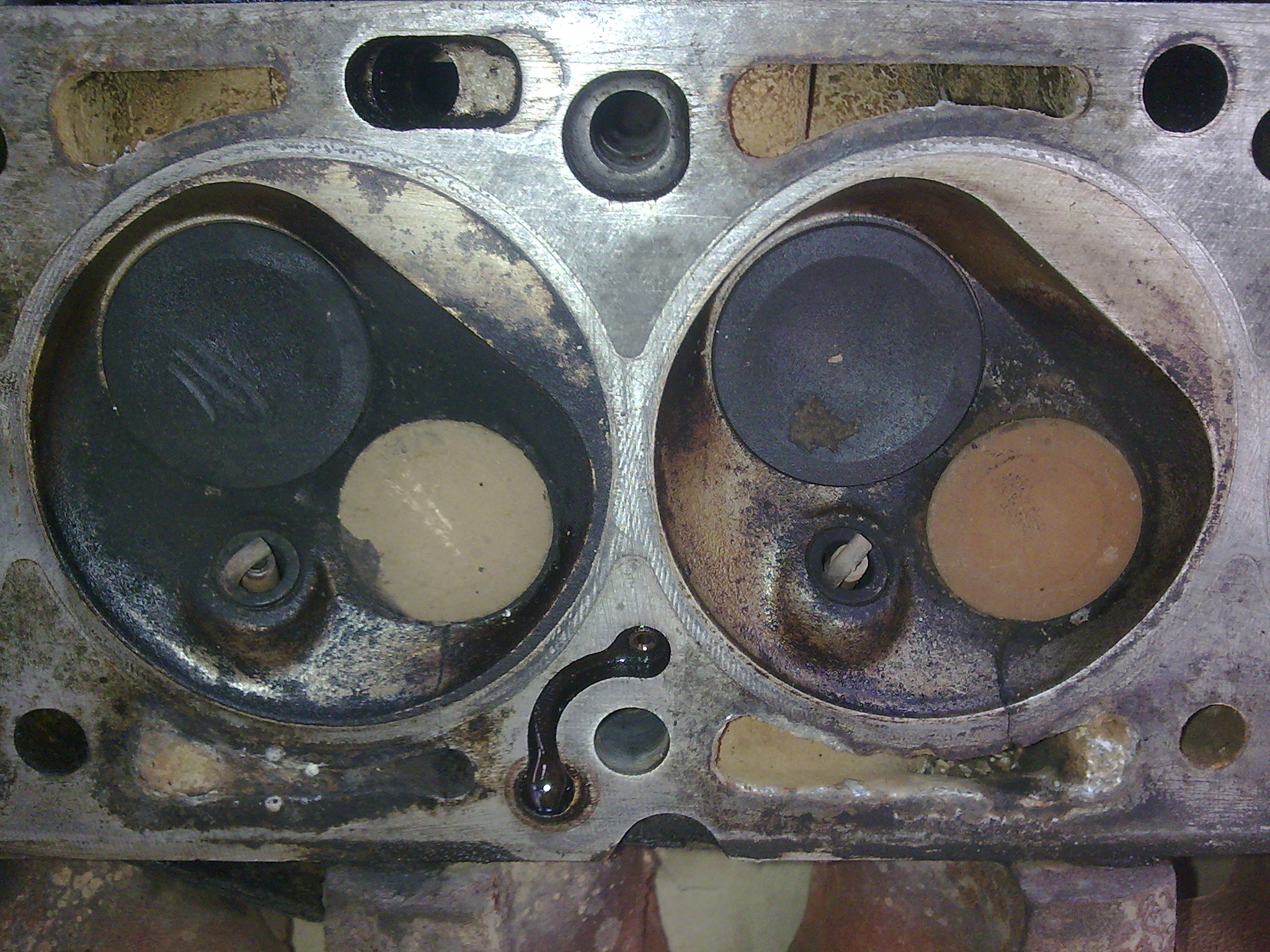

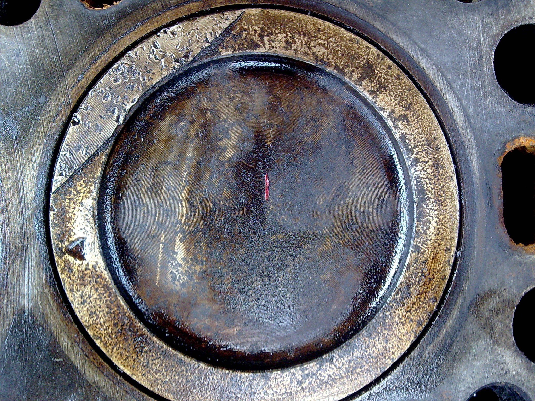

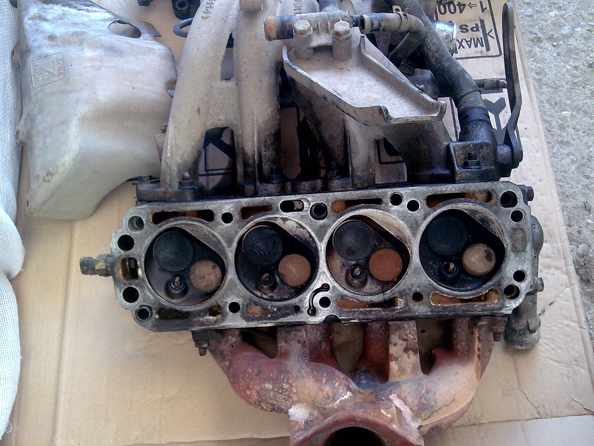

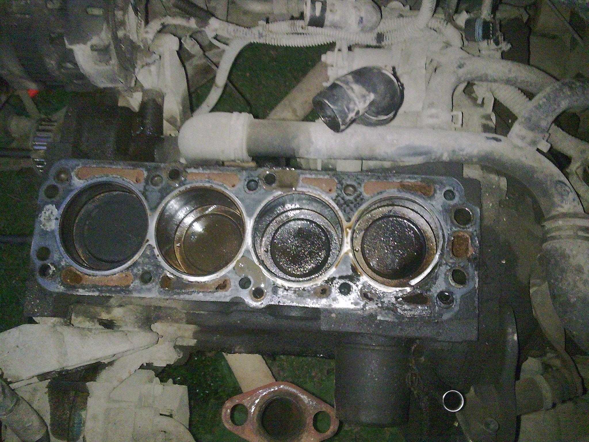

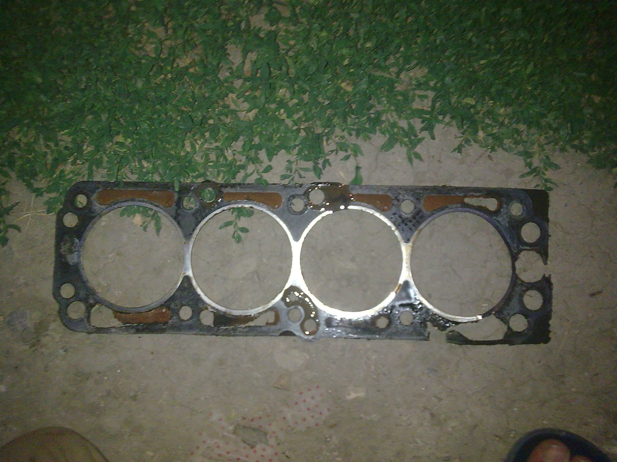

malkav2010 Posted June 12, 2010 Share Posted June 12, 2010 va spun pe scurt rezultatele la ora 9 am reusit sa dau chiulasa jos de pe motor (1 surub m-a kinuit enorm pt k era strans foarte tare si am stricat tubulara) oricum rezultatele:cureaua de distributie pare buna cred ca e schimbata de curand (o sa sun fostul proprietar maine sa il intreb) oricum cred ca o schimb si pe aceea. Garnitura de chiulasa este facuta praf, mancata si ruginita. (Nu am timp sa atasez acu poze maine fac poze pe lumina). pistoanele nu par sa aiba joc (voi verifica maine cu o lera). Intrebare: pistonul 1 (cel dinspre fulii) era afumat, restul de 3 pistoane erau ude de ulei, de ce ? revin maine cu amanunte Link to comment
Salex Posted June 12, 2010 Share Posted June 12, 2010 Poze ! In principiu, NU refolosi cureaua de distributie ! In cazuri exceptionale, atunci cind ai o curea de foarte buna calitate si nu ai mai mult de 15.000-20.000km parcursi cu ea poate poate ar merge sa o pui la loc insa iti asumi riscurile de rigoare ! Repet, este o cirpeala, toti constructorii seriosi recomanda in mod explicit SA NU se remonteze o curea de distributie chiar daca nu a ajuns la limita de km. Link to comment
malkav2010 Posted June 13, 2010 Share Posted June 13, 2010 am facut 2 poze pe intuneric fac maine pe lumina altele la motor, chiulasa, supape, etc. curea cumpar noua. Intrebare: trebuie schimbata si pompa de apa? Cum se desfac supapele? Imi trebuie ceva special cu care sa comprim arcurile? In legatura cu PM de la danutza (in care imi spunea sa fac un semn pe delco sa stiu sa il montez in aceeasi pozitie) nu am facut semn. Care este pozitia delcoului? Tin sa spun ca nu a fost complicat oricine are cunostinte minime in ale mecanicii poate schimba garnitura de chiulasa la cielo) Revin maine cu completari si mai multe poze. Multumesc mult pentru sfaturi Link to comment
ing3r Posted June 13, 2010 Author Share Posted June 13, 2010 (edited) Mama cum arata garnitura de chiulasa ! In legatura cu pompa de apa: daca stii ca nu a fost schimbata de curand , eu ti-as recomanda sa o schimbi si pe aia. Mai ales ca ai motorul desfacut, ii pui si curea de distributie noua, deci...parerea mea ar fi sa o schimbi...Asteptam poze, mai de calitate Edited June 13, 2010 by ing3r Link to comment

malkav2010 Posted June 13, 2010 Share Posted June 13, 2010 (edited) Dezastru!!!! ("> ("> ("> cred ca voi sta mult si bine cu motorul desfacut... pistonul 4 are niste semne nu pot sa inteleg de la ce sunt... Chiulasa in dreptul pistoanelor 2,3 e crapata de la marginea pe unde curge apa pana la supapa de evacuare... dezastru financiar... Edited June 13, 2010 by malkav2010 Link to comment
danutza Posted June 13, 2010 Share Posted June 13, 2010 Cauta o chiulasa SH.Gasesti pe la 500 de lei echipata cu supape cu tot. Link to comment
