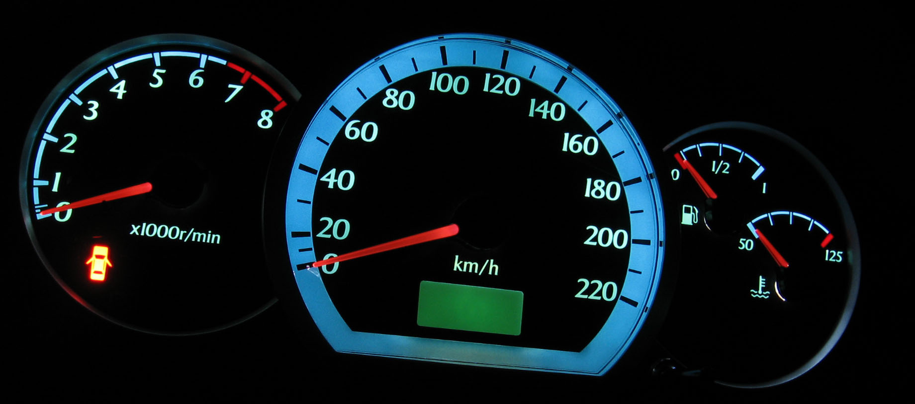

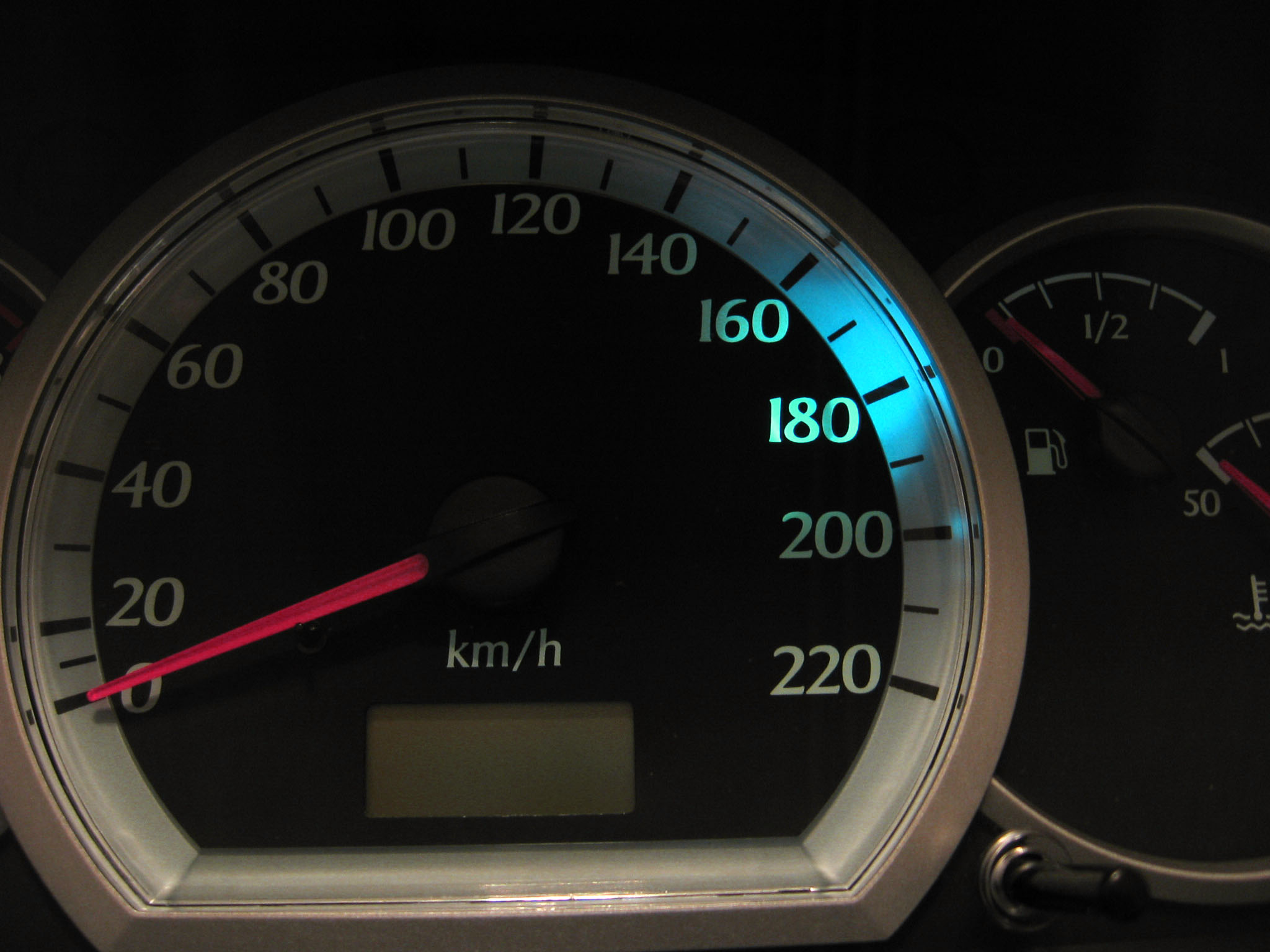

ratusca Posted May 5, 2009 Share Posted May 5, 2009 Folosind tutorialul de aici http://www.gmclub.ro/forum/index.php?s=&am...st&p=356153 am reusit sa demontez ceasurile. Partea proasta este ca cifrele si gradatiile sunt colorate din material, cifrele verzi pal si gradatiile si inelele albastru pal (cam ca in poza) iar becurile sunt ca cele de pozitie la soclu dar de putere mai mica si au o pielita albastra pe ele. Din ce am discutat cu Bogdan, se poate face rosu sau albastru (eu vroiam alb ) problema este insa la dispersia luminii pentru a obtine o luminozitate uniforma. Eu am renuntat la becuri si am pus led-uri albe, cu niste capacele alb opac pentru dispersie, pana o sa gasesc o alta solutie. Poze mai pe seara. Link to comment
simon2tibi Posted May 30, 2009 Share Posted May 30, 2009 ratusca said: Cam asa a iesit. Si la displayul kilometrajului nu merge schimbata culoarea? Link to comment
ratusca Posted May 30, 2009 Share Posted May 30, 2009 Nu stiu sigur. Cu lumina alba asa se vede. Poate daca demontam tot blocul cu ceasuri ca sa pot ajunge la display as fi putut sa-ti spun. Link to comment

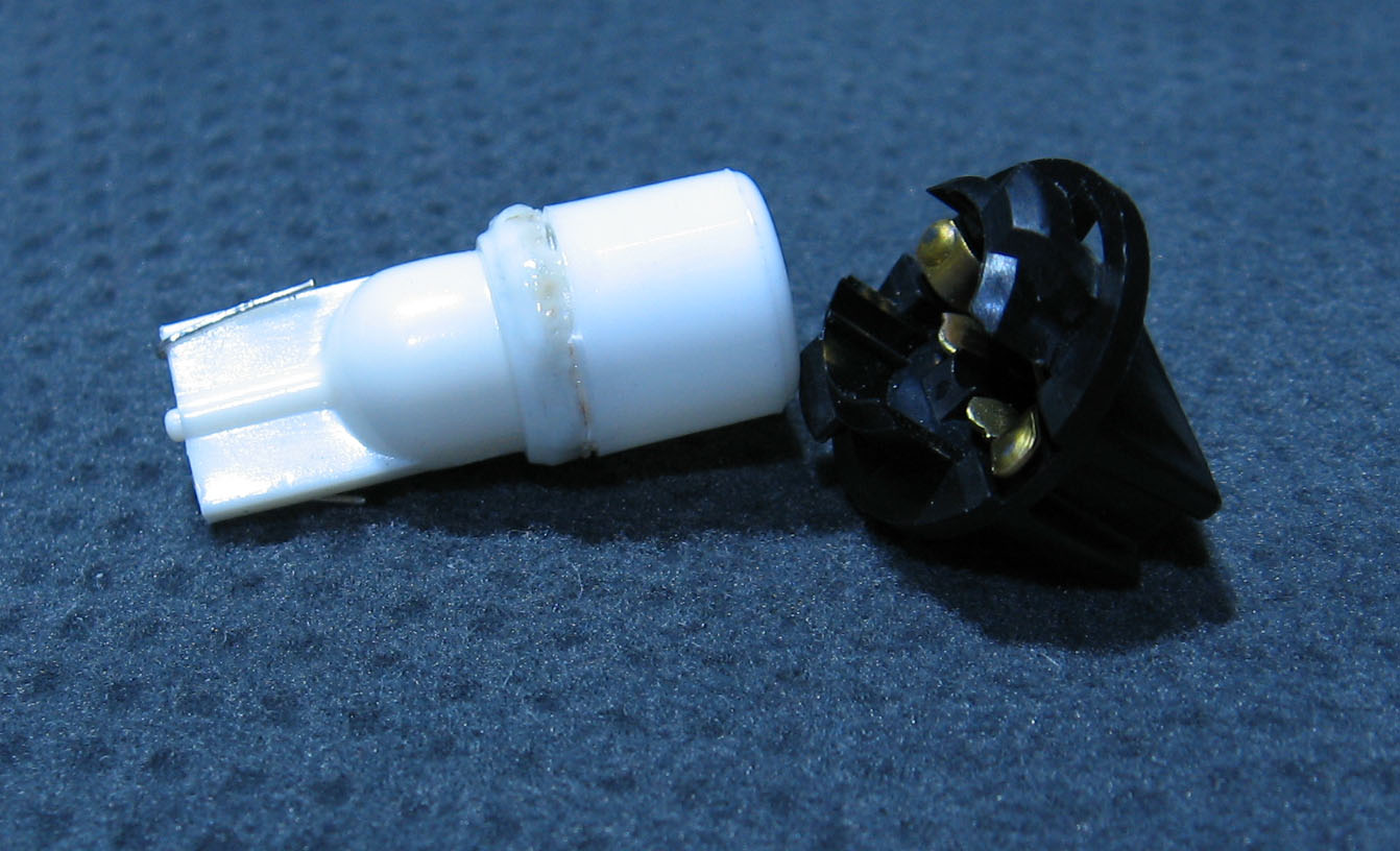

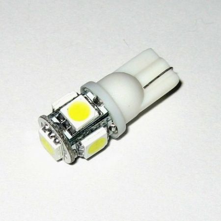

ratusca Posted June 14, 2011 Share Posted June 14, 2011 Pai dai o fuga in targ, iei 4 ca in poza de mai jos si le inlocuiesti. Parca sunt 30 lei setul de 2 buc.; daca au mai multe modele, le iei pe cele mai mici ca inaltime. Link to comment
Mircea Posted June 3, 2012 Share Posted June 3, 2012 Deci becurile sunt W5W, dar de 3 w, nu de 5W. Ai idee cate astfel de becuri sunt in bord, pentru ca mi s-au ars 2 si vreau sa le schimb pe toate daca tot il dau jos. Link to comment
