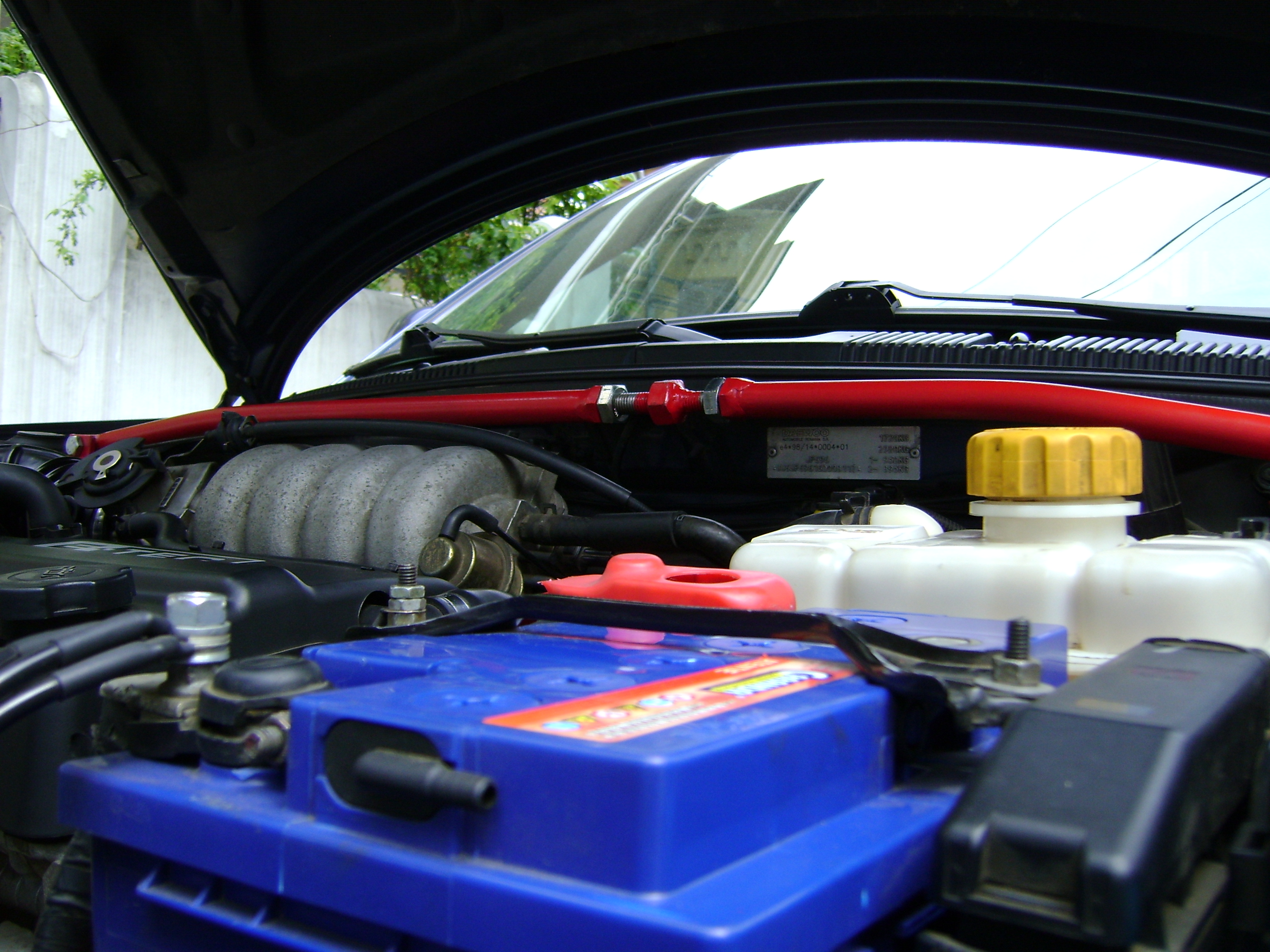

Vad ca si la Nubira sunt folosite bateriile cu borne inversate, nu? E ok bateria care ai luat-o? Din poza pare cu borne normale, ajung cablurile?

se merita,repet m-am apucat...mai mult ca nu aveam ce face si aveam materialele la indemana dar dupa am vazut micile efecte de care eu sunt multumit,cat despre baterie da este cu borna inversa aia este o poza de pe net este ca a mea dar numai ca are plusul in partea cealalta...

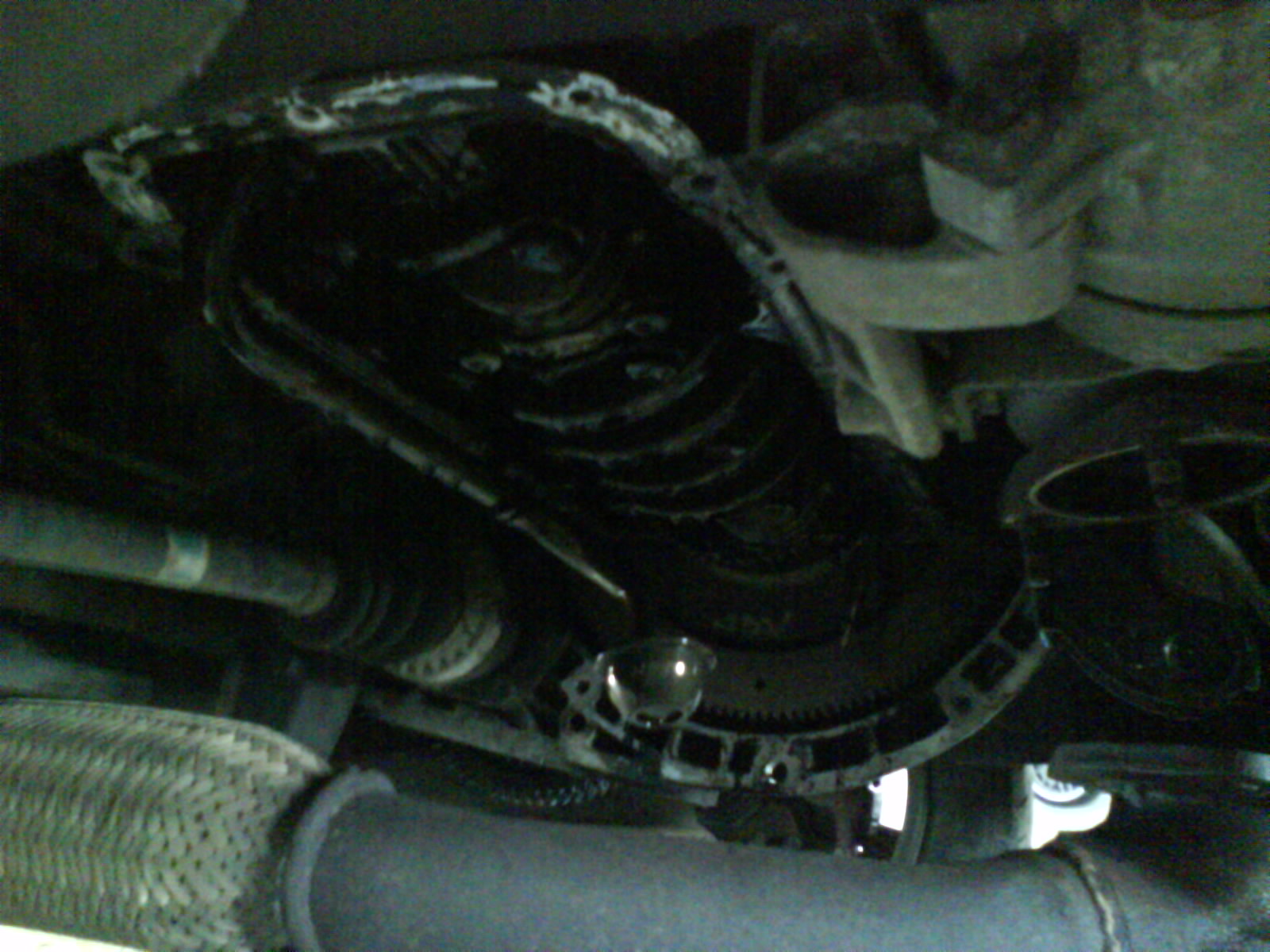

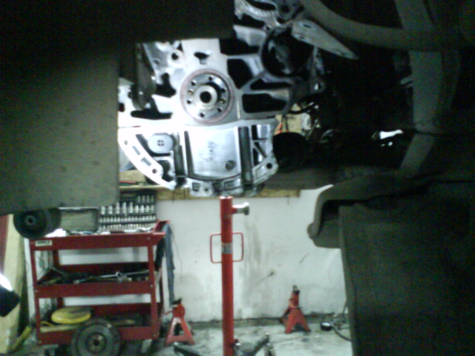

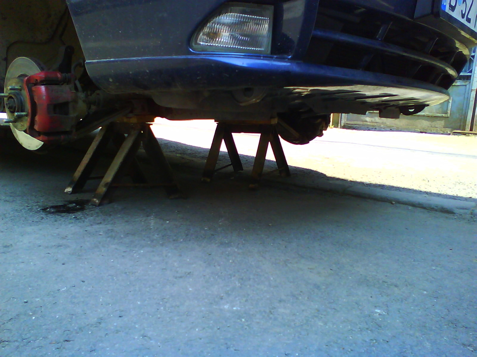

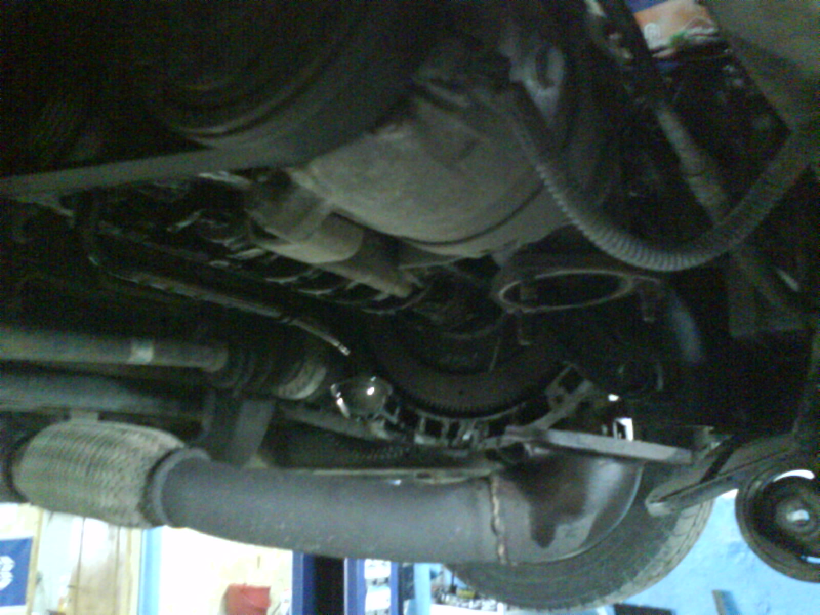

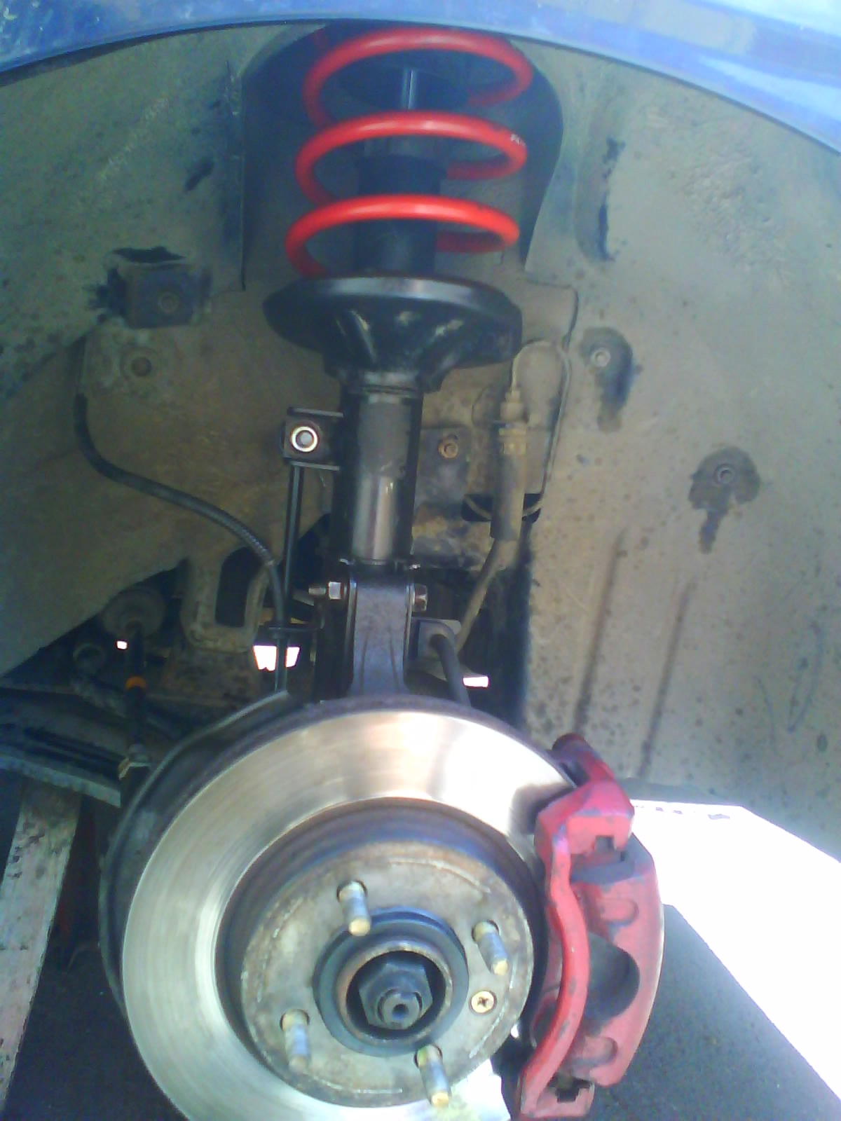

oooo cat praf pe topic :mrgreen: am lasat sa se adune lucrarile  <img src= )"> sa incep cu ambreajul care era tocit rau + semeringul de palier care pierdea ulei...pe langa astea am desfacut toate glisierele curatat gresat..tot tacamu  <img src= "> plus gresat rulmenti de pe spate care nu prea mai aveau vaselina,cred ca daca mergeam vara asta asa ii faceam praf...

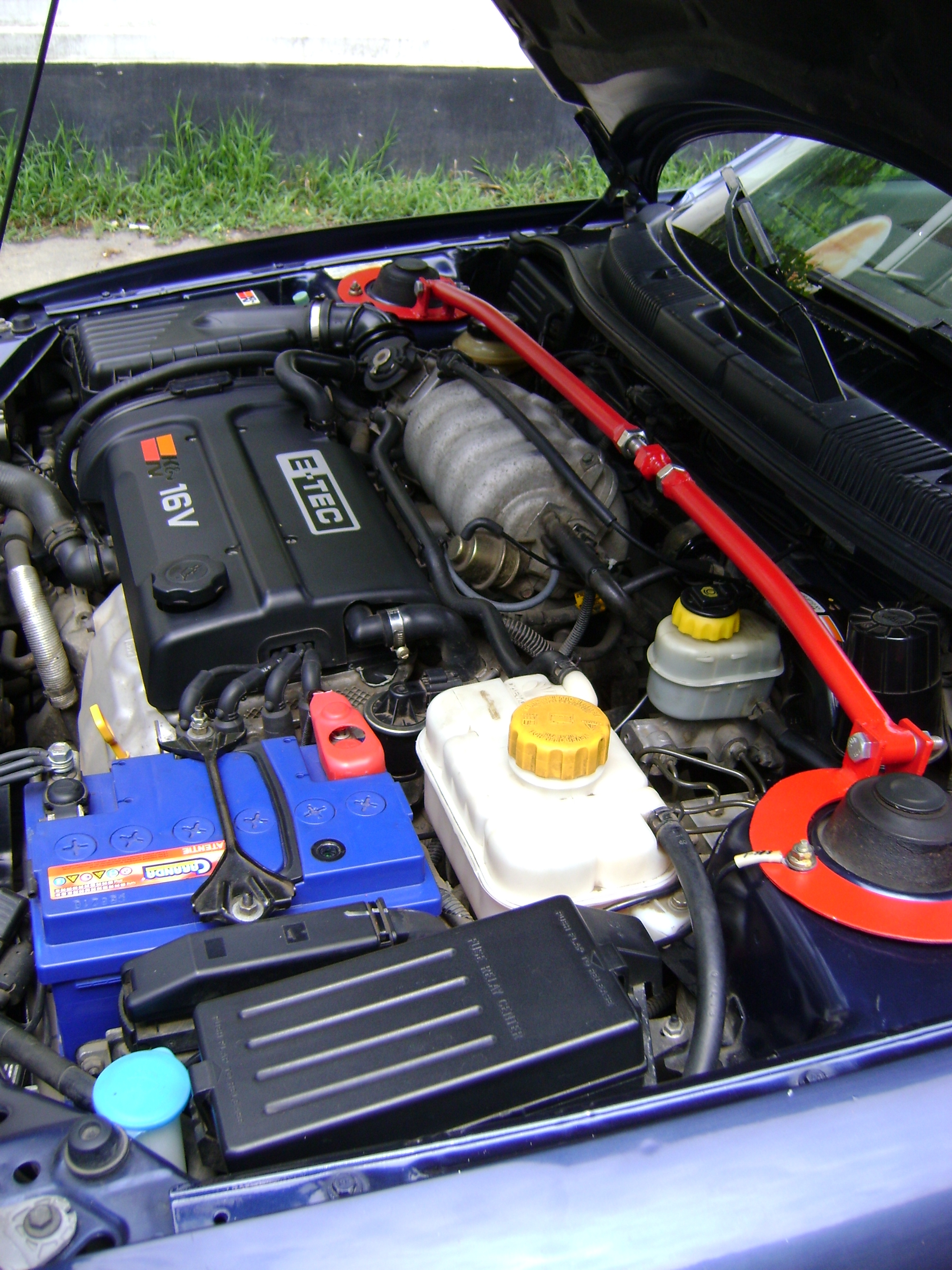

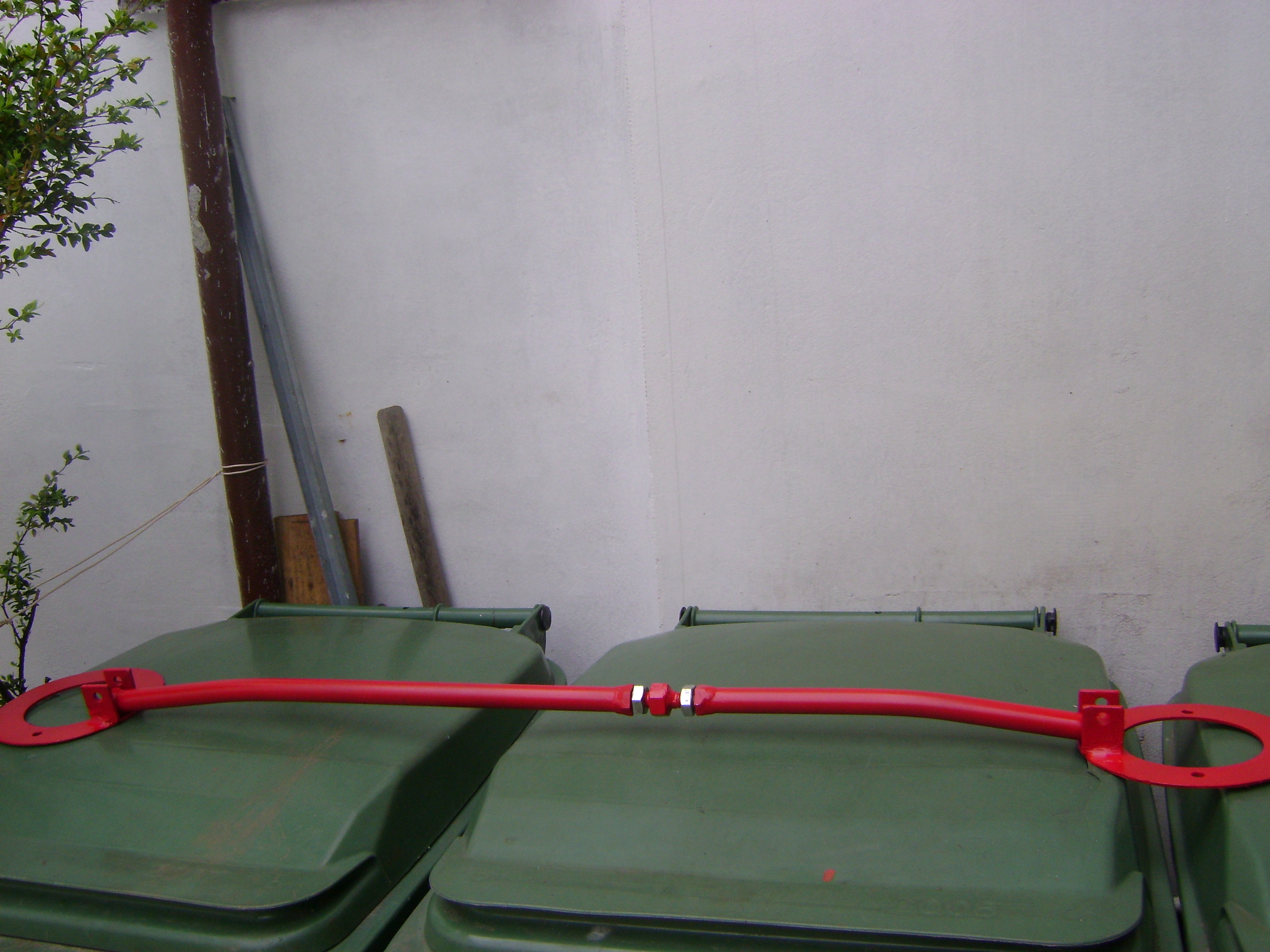

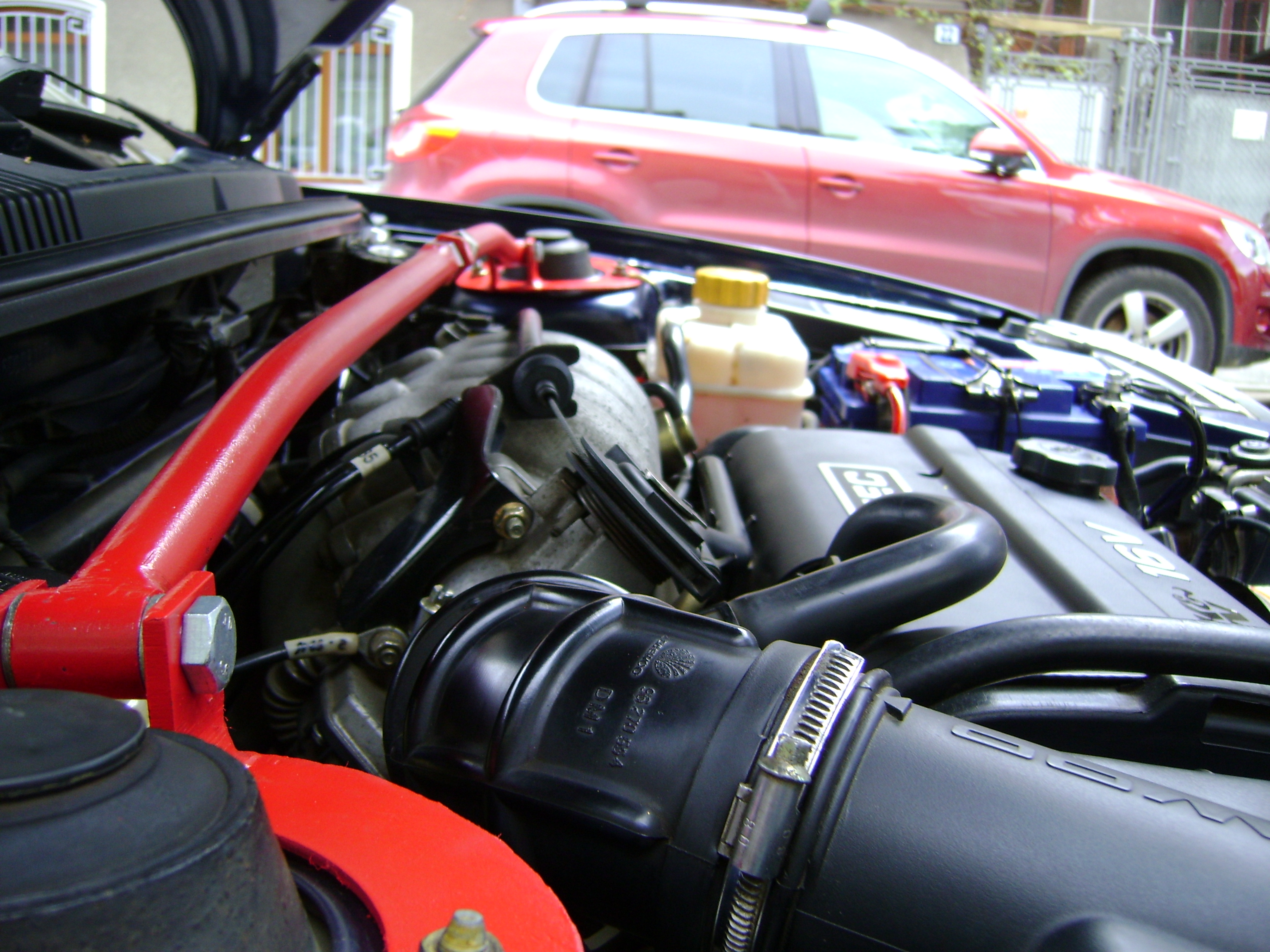

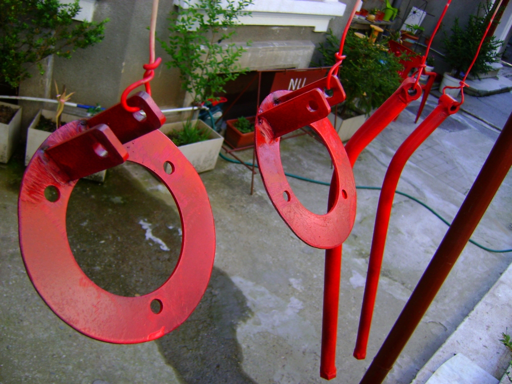

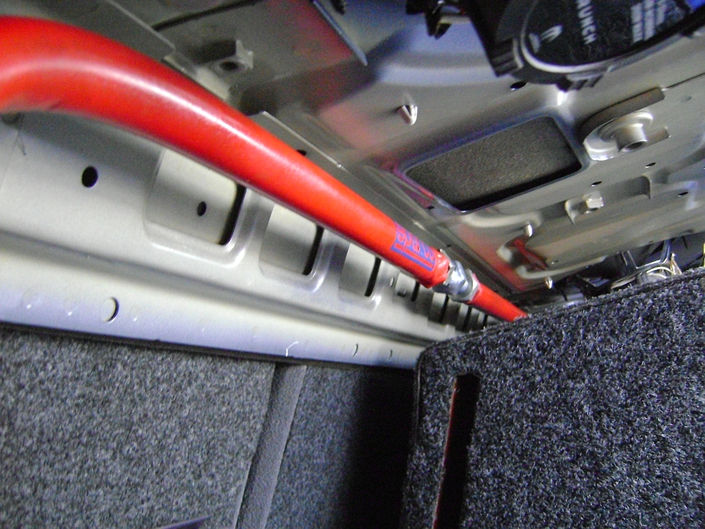

pe langa toate astea mi-am facut 2 bari de rigidizare fata/spate din otel negru reglabile amandoua...geniale + intarit amortizoare (fata) deoarece asta mi-sa parut mie cea mai buna solutie pentru arcurile sport,o solutie mai buna era un set koni destul de scump asa cu intaritu am scapat doar cu 180ron + o lucrare de nota 10 executata impecabil RAR o sa mai existe meserias sa lucreze asa...in fine cert este ca sunt super multumit.

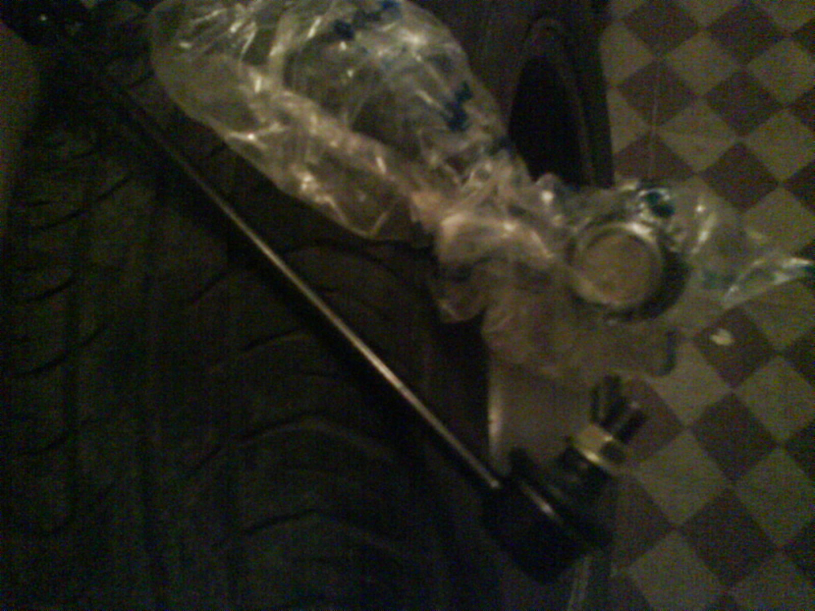

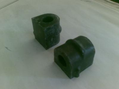

cum se simte masina acum dupa toate astea...?? ca noua :D aa am uitat am schimbat si bieletele pe fata nu aveau probleme dar daca tot am demontat pe acolo,era pacat sa nu le schimb
poze poze poze post-18971-0-80385700-1305669074_thumb.jpg urmeaza si cele de pe spate...sa va faceti o idee cat de rigide sunt hmm :scarpin: dupa ce am coborat-o cu ambele roti pe pamant a durat cam 20 30 sec pana sa nivelat :mrgreen: in mers nu am cuvinte la gropi nu pot sa spun ca este lux dar nu se simt deloc urat din contra vad ca preiau si mai bine socul acum(amortizoarele nu eu :) )).

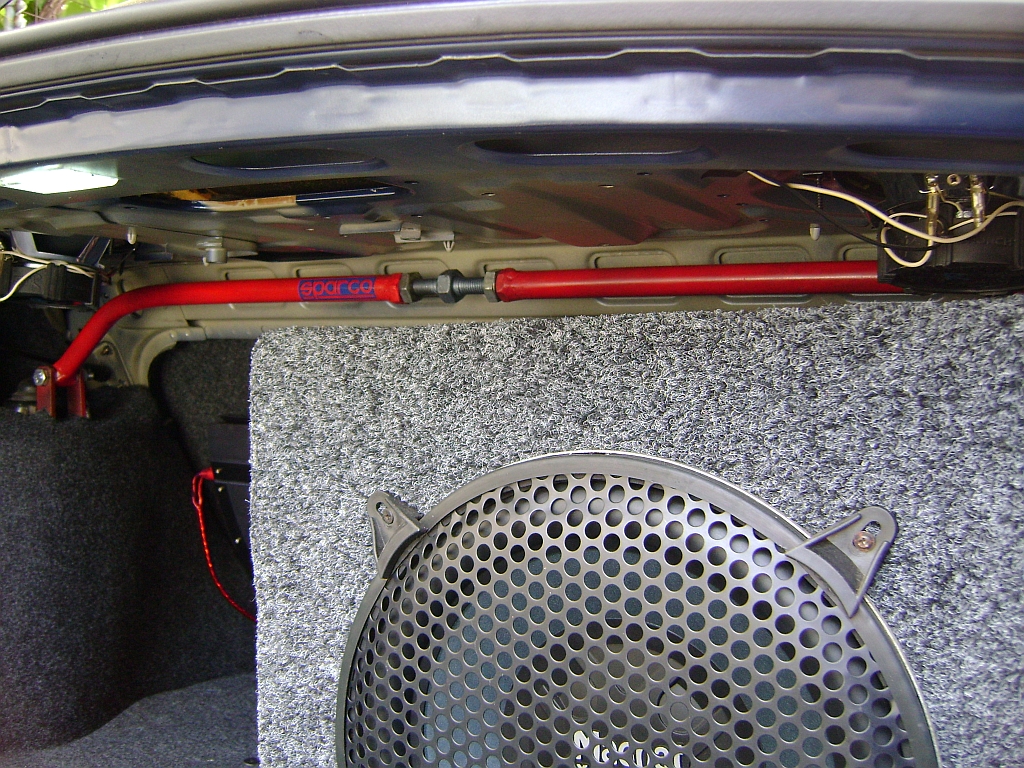

post-18971-0-15386700-1305669535_thumb.jpg bara spate inca nu este pe masina,ca si greutate mai mult de 3kg nu au nici una..

Felicitari, multa munca dar cred ca merita efortul. Eu din pacate nu pot sa o cobor sub nici o forma din cauza regimului de utilizare. Ai pastrat amortizoarele originale?

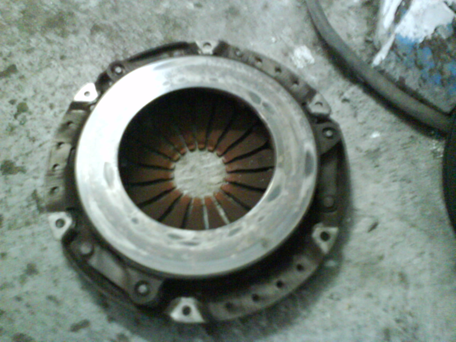

Vad ca placa de presiune calca prost si la tine...

da placa de presiune calca foarte aiurea iar discul era super subtire...

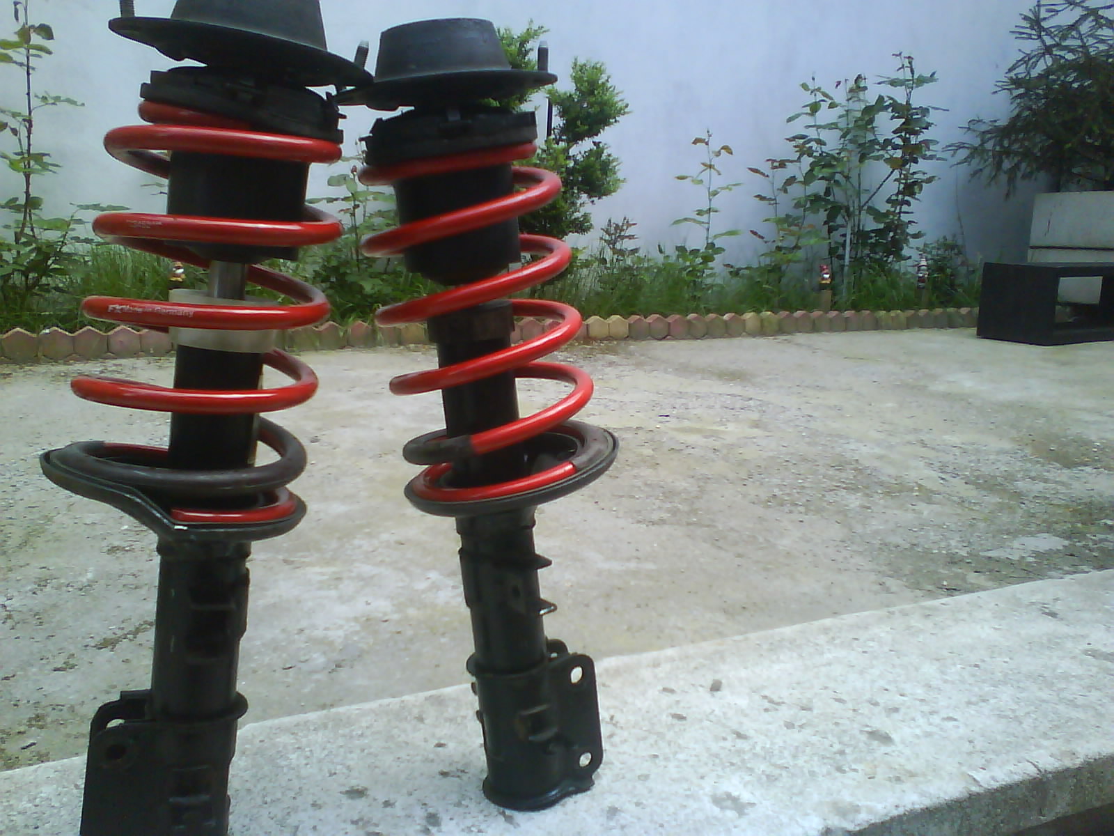

la amortizoare practic sa pastrat decat cartusu,tija si "sitele" prin care trece uleiul dintr-o camera in alta...in rest sa schimbat si modificat...valve garnituri...etc tija a fost polishata practic sau indepartat de pe ea orice urma de uzura...ce nu am precizat este ca am si "scurtat" tija cu 2cm spun scurtat intre ghilimele pentru ca nu se taie nimic doar se muta un limitator din amortizor ceva mai sus astfel se scurteaza cursa pe care lucreaza tija,le-am scurtat deoarece si arcul este mai scurt decat cel stock.

Cunosc sensatia cu suspensie mai tare+ strutbar,abea ce le-am montat si eu si intradevar e alta masina,numa ca a mea e ceva mai cocotata,insa pt drumurile noastre de kko e ce trebe'.

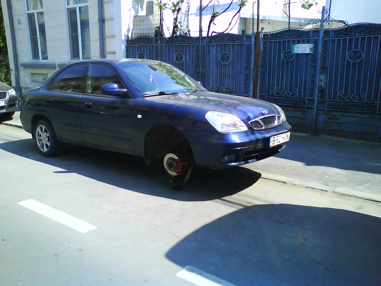

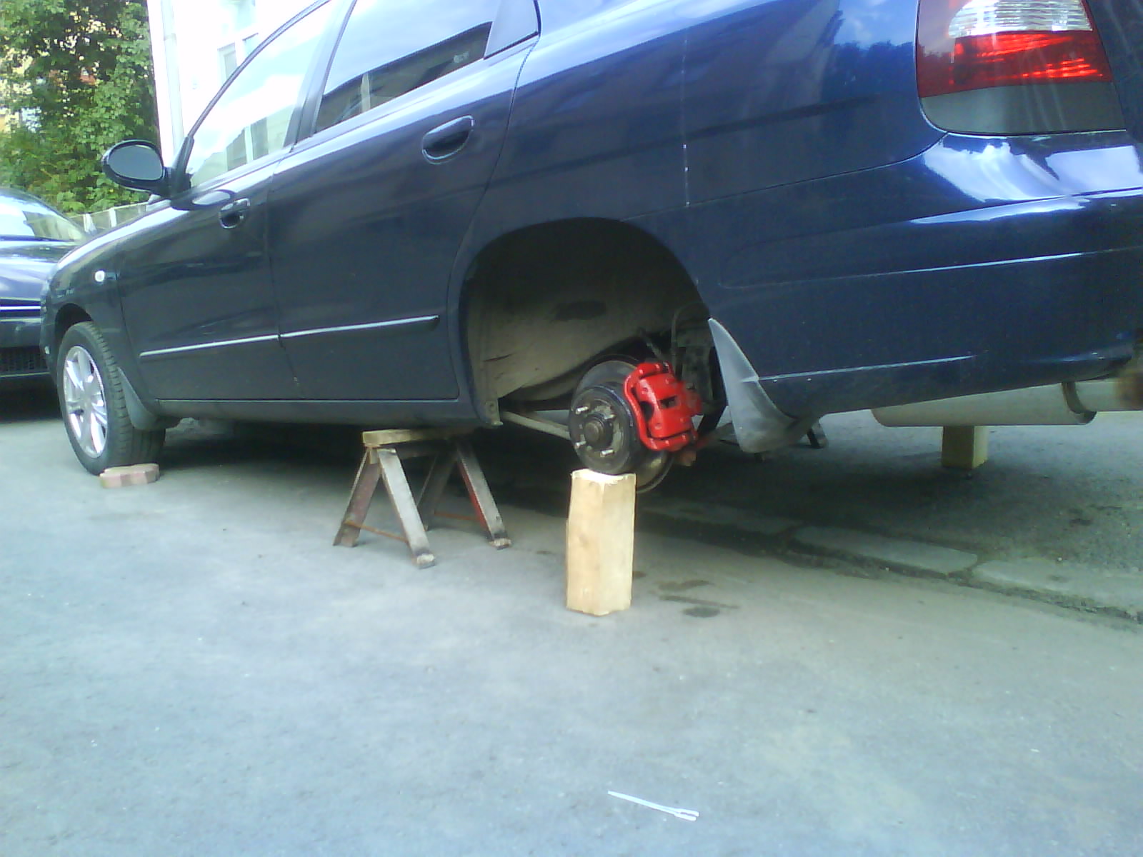

astazi termin si cu amortizoarele spate...dupa amiaza le iau de la intarit...plus daca tot am desfacut pe acolo am schimbat si bieletele si bucsele de la bara de torsiune,cu toate ca se prezentau chiar bine...o singura bieleta avea putin joc...o pregatesc pt munte urmeaza o sesiune de transfagarasan--ranca :lavolan: > :)
Link to comment

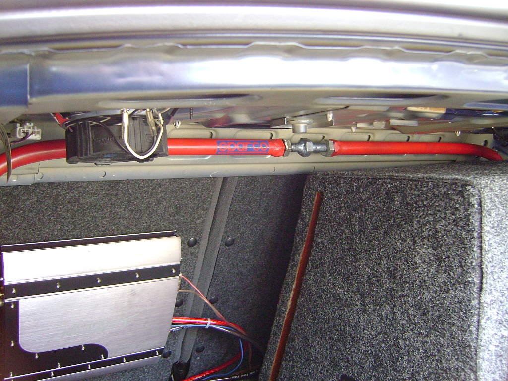

am terminat cu spatele am montat si bara de rigidizare...practic este o alta masina nu as vrea sa ma intorc la "comfortul" ei pentru nimic,in principiu nu este extrem de rigida...DAR mai depinde si cum este drumul :mrgreen: oricum amortizoarele isi vor mai pierde din duritate nu mult cei drept,oricum eu unu sunt super multumit abia astept sa plec la munte saptamana care vine sa o vad acolo cum sta pe curbe :lavolan:

a fost facuta pe comanda la fel ca si cea de pe fata,doar ca am adaugat eu stickerele cu sparco  <img src= )"> am zis sa nu fie cheala rau :rolleyes: ...cat despre impresii...abia astept si eu...plecam de saptamana asta dar nu ma lasat vremea :(

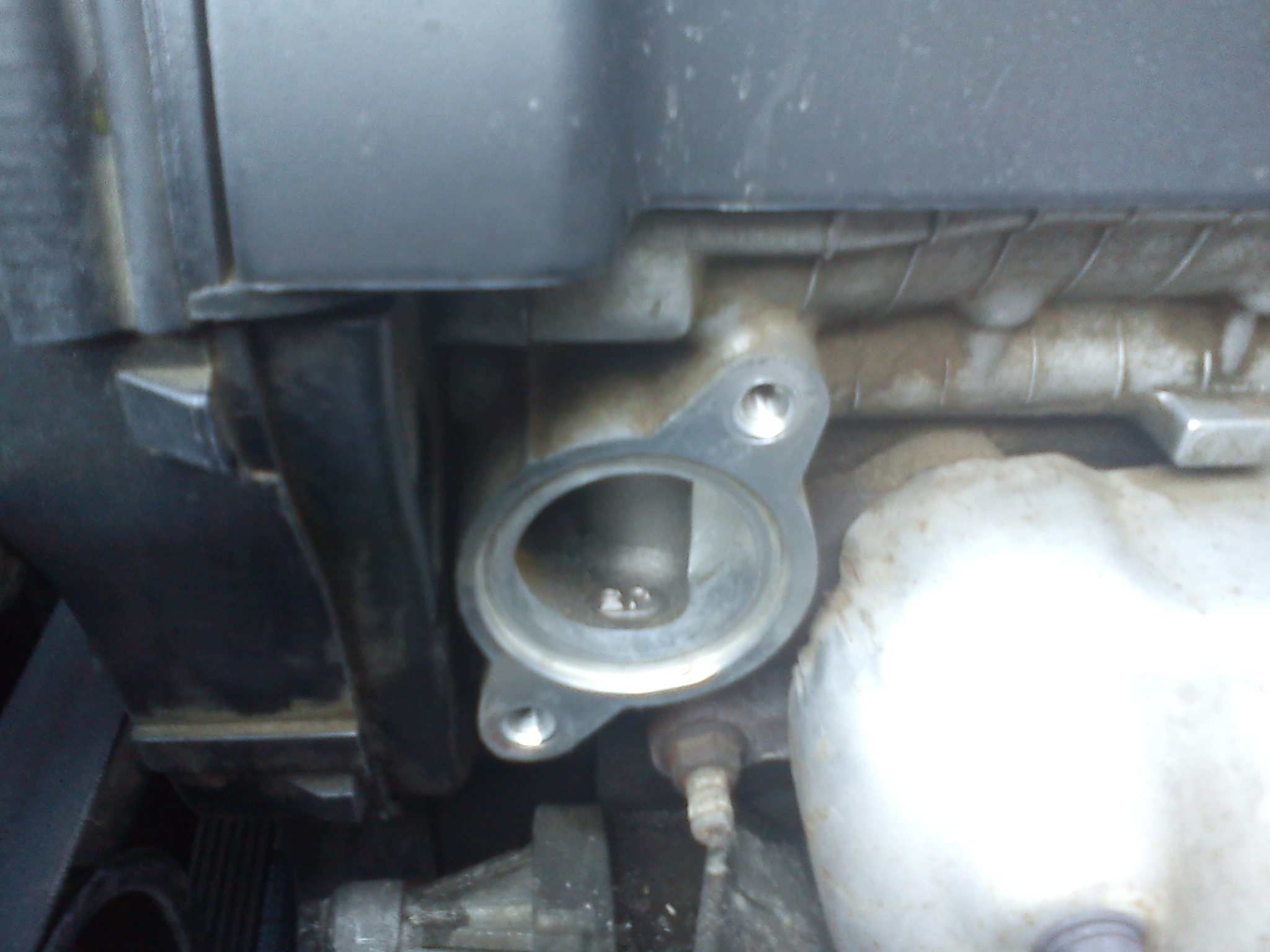

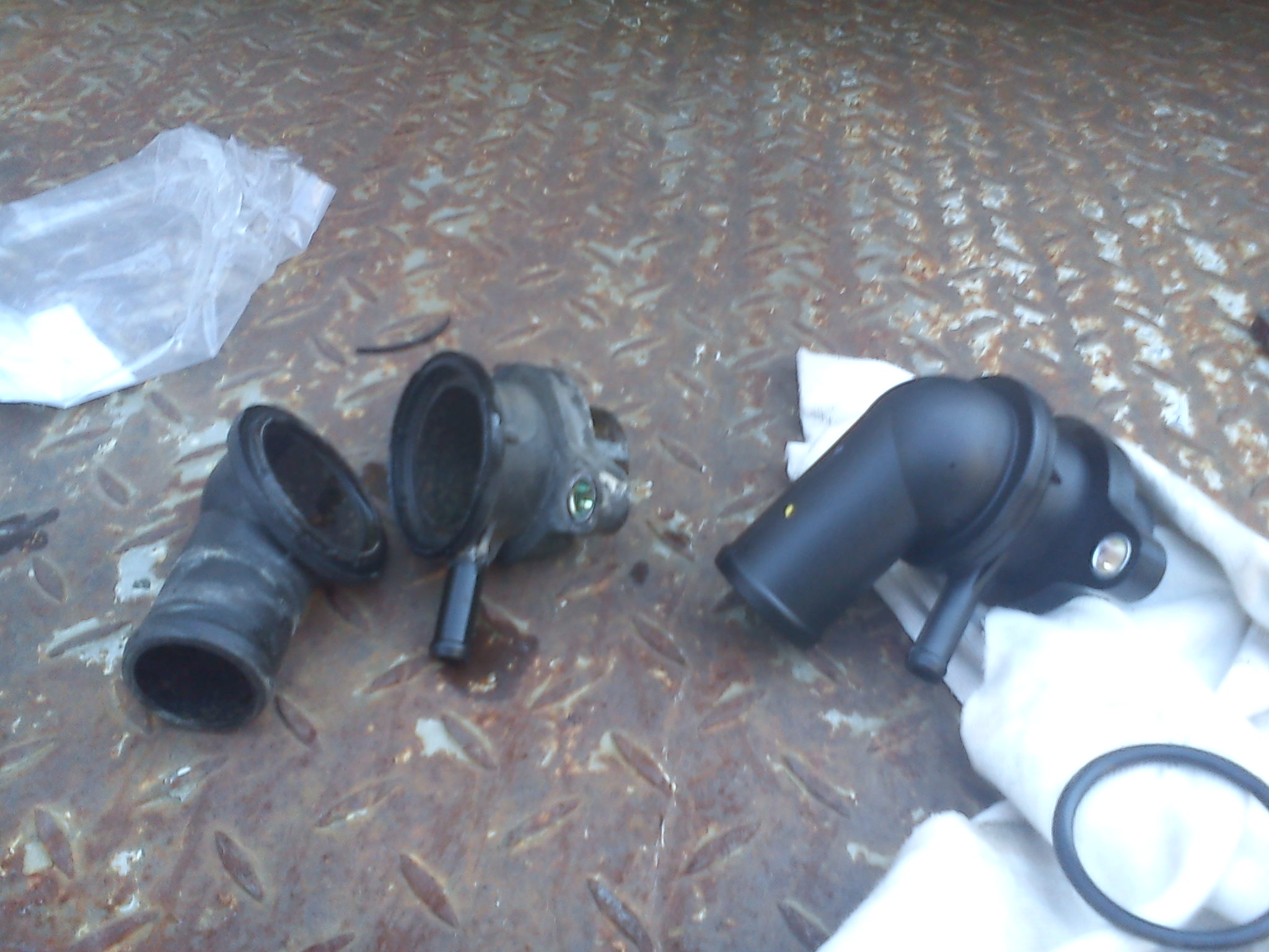

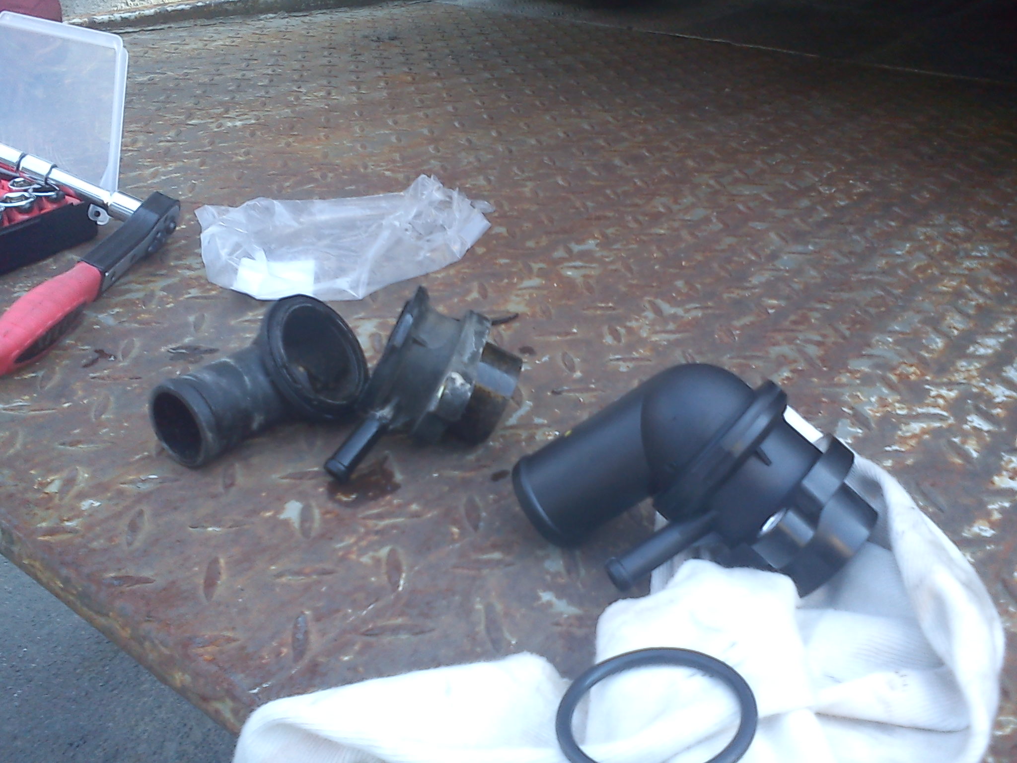

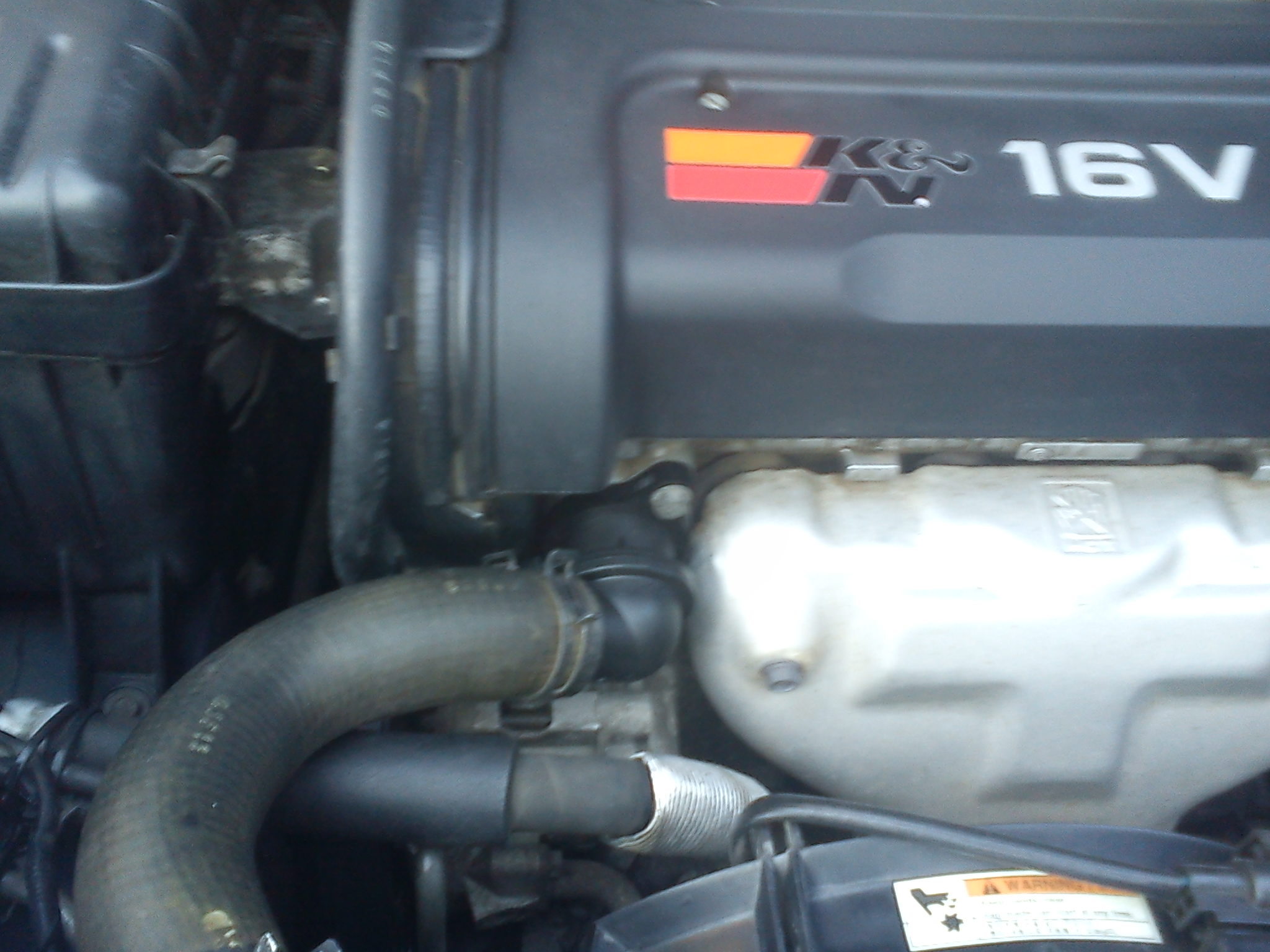

:mda: putin abur si am facut un ceiut sub capota la masina =)) nu pot sa imi dau seama cum, dar sa spart carcasa de la termostat...doar ce am simtit un miros de antigel in masina am mai mers sa zic 100m dupa care am vazut ca mi-a crescut putin mai mult decat normal temp la apa imediat, am tras pe dreapta sa lasat cu aburii am oprit-o in mijlocul intersectiei la Universitate :) ) si dai si impinge mai o glumita cu prieteni...a doua zi -130ron cu tot cu antigel si apa distilata au intrat 5l
