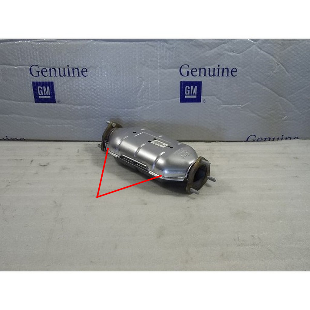

Rafi Posted November 20, 2012 Author Share Posted November 20, 2012 masina mea a intrat la dieta, cred ca tine post astazi in timp ce parcam am deschis usa sa vad cat de aproape sunt de bordura, cand aud un zgomot suspect un bazait de tabla desprinsa ok parchez o ridic pe cric ma bag sub ea ce sa vezi scutul de pe catalizator statea doar intr-o "urechiusa" find prins in 4 colturi...bun...acum martalogi de la GM nu l-au gandit degeaba zic eu ca totusi are un rol de protejare atat fizica cat si termica NU ? ce sa fac sa stau asa fara sau sa incerc sa il prind cumva, in niciun caz cu sarma )"> ma gandeam sa invelesc catalizatorul in banda termoizolanta Link to comment
andreib Posted November 20, 2012 Share Posted November 20, 2012 (edited) Felicitari, si la mine a cazut chiar inainte de a da masina. Bonus pt mine a fost ca am tarat tabla aia zdranganind la 2 noaptea prin jumatate de Iasi... De sudat nu intra in discutie pt sa strici de tot catalizatorul, poate doar daca sudezi pe tabla aia 2 coliere care apoi sa le prinzi de catalizator... PS: Daca vrei iti mai dau inca o tabla din aia, o am in garaj si acum ) Edited November 20, 2012 by andreib Link to comment
Rafi Posted November 21, 2012 Author Share Posted November 21, 2012 nu multumesc nu am ce face cu ea, eu ma gandeam sa ii prelungesc capetele putin cu niste tabla prinsa in popnituri dupa care sa o prind cu niste coliere de catalizator, dar cred ca fac tiganie, mai mult ma bate gandu sa invelesc in banda termoizolanta catalizatorul macar de socuri termice sa il protejez... Link to comment
Salex Posted November 21, 2012 Share Posted November 21, 2012 Cunosc multe situatii in care tabla aia a cazut si s-a mers mult si bine fara ea. Riscul major este de lovire, caz in care sitele din interior se duc naibii si la fel se duc noxele + zgomot enervat. Am patit si eu ceva similar si i-am confectionat un invelis din tabla de aluminiu. Mai mult, intre scut si catalizator am bagat o foaie de azbest (da, da ... inamicul mediului). Povestea am facut-o cu catalizatorul demontat, prinderea invelisului s-a facut cu suruburi de 3mm. Am dat niste gauri in bavura catalizatorului, e drept ca iti trebuie niste burghie f. bune. Link to comment

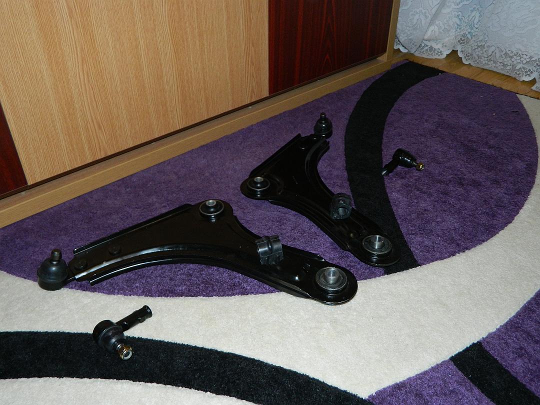

Rafi Posted January 2, 2013 Author Share Posted January 2, 2013 (edited) intre timp am primit http://www.ebay.co.uk/itm/Exhaust-Manifold-Downpipe-Black-Heat-Wrap-10m-Ties-rap-/220826804496?pt=UK_CarsParts_Vehicles_CarParts_SM&hash=item336a4da110 abia astept sa o montez, iar sapt care vine as vrea sa termin si cu basculele macar sa le cumpar si sa le schimb bucsile. Edited January 2, 2013 by Rafi Link to comment

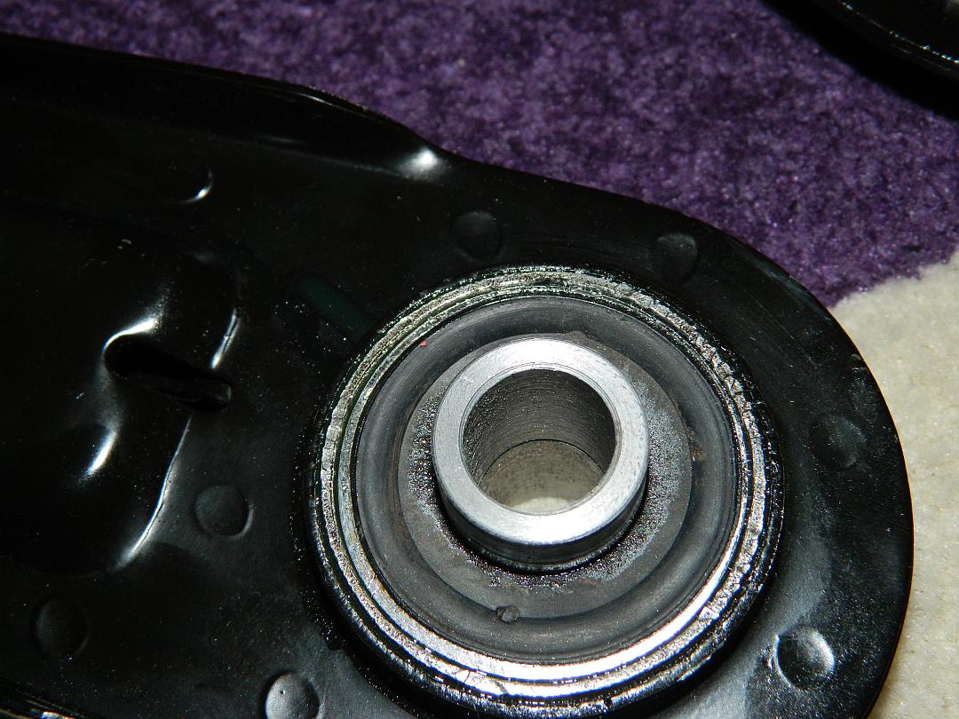

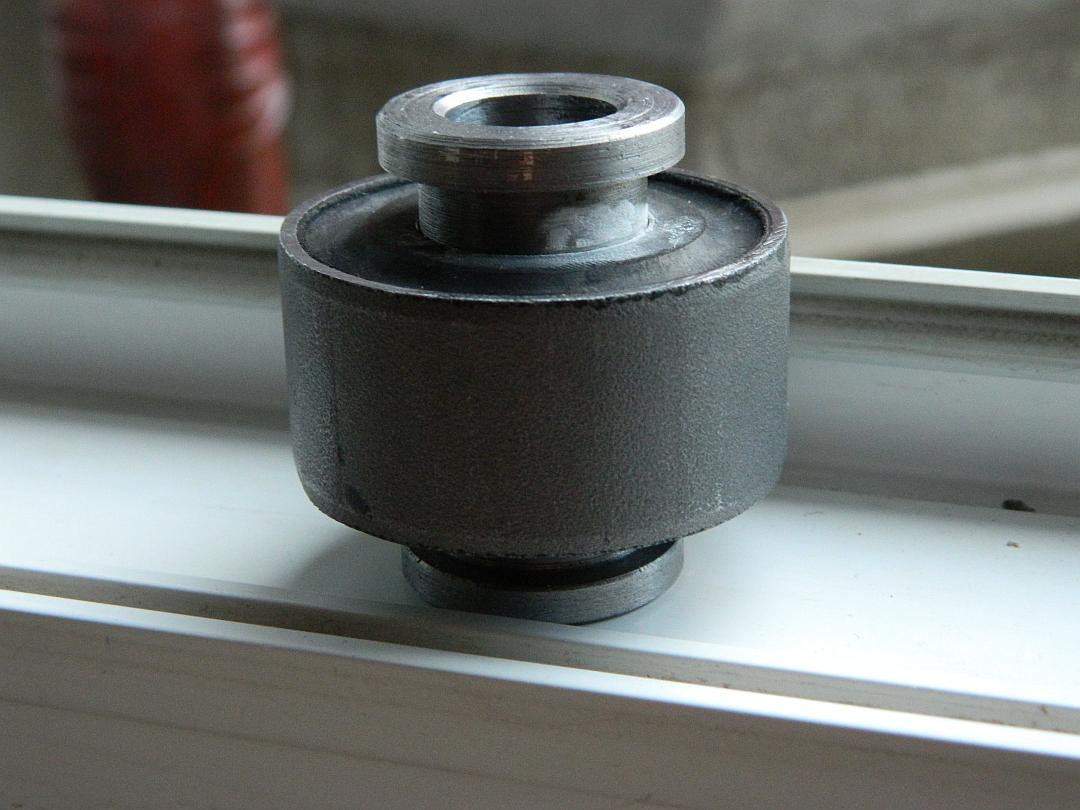

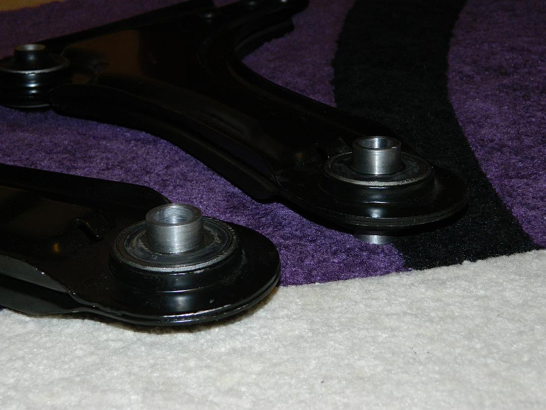

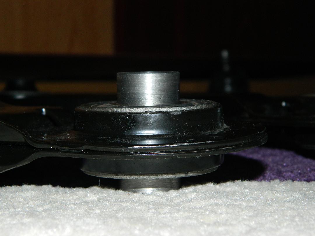

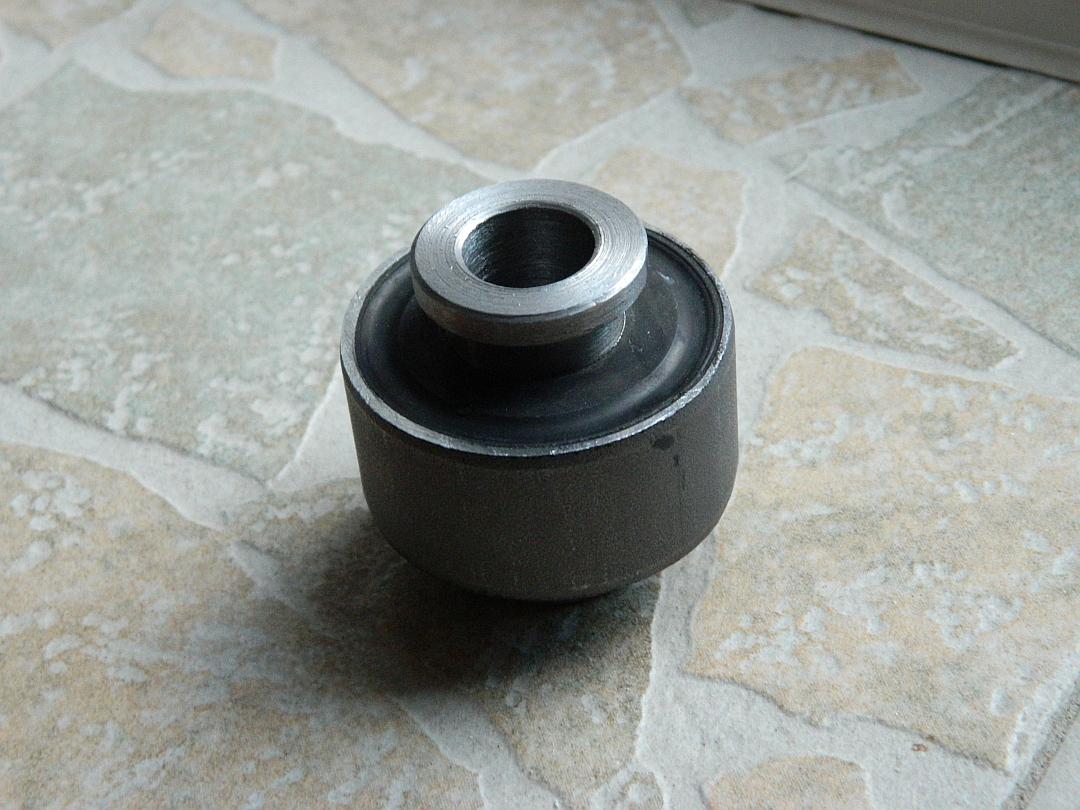

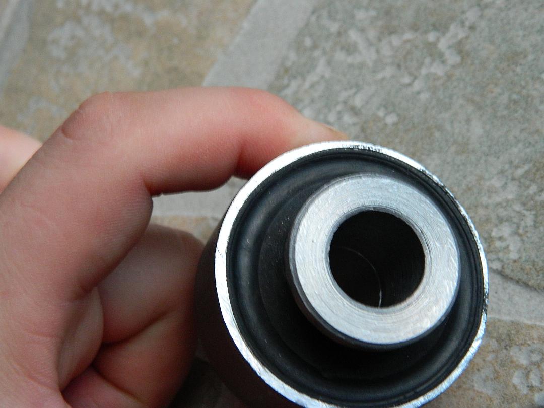

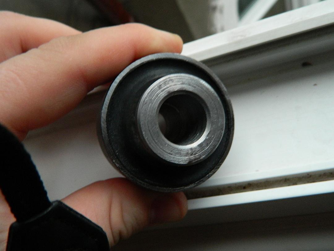

Rafi Posted January 21, 2013 Author Share Posted January 21, 2013 bucsi pline v1.0 maine urmeaza v1.5 "> v1.5 inseamna sa mai adaug putin metal peste cauciciucul bucsi.Maine sper sa revin cu detalii Link to comment

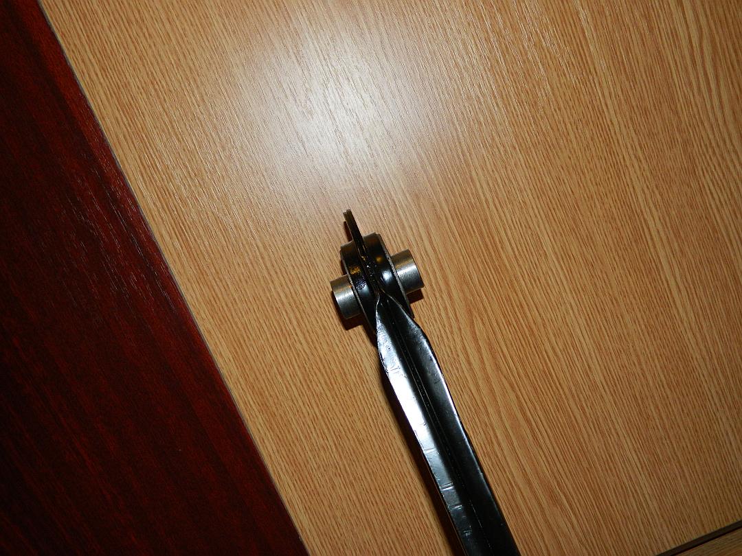

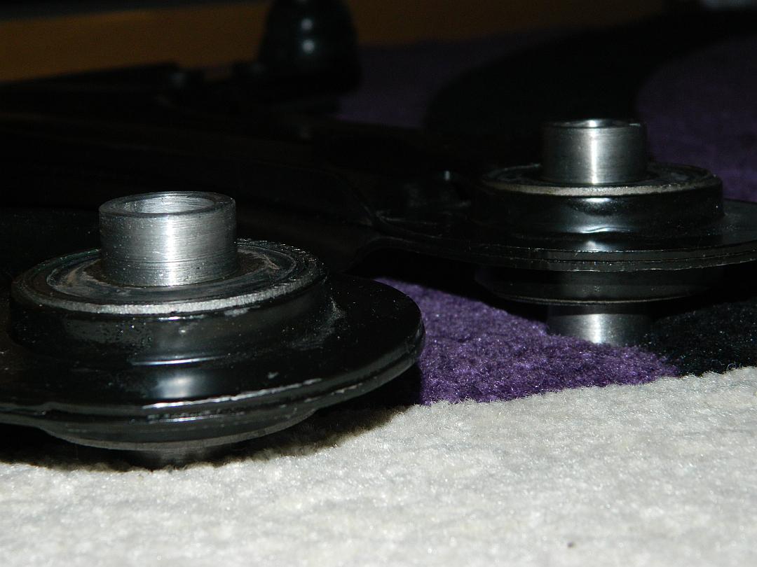

Rafi Posted January 22, 2013 Author Share Posted January 22, 2013 v1.5 "> maine urmeaza montajul, dupa care voi reveni cu pareri. Link to comment

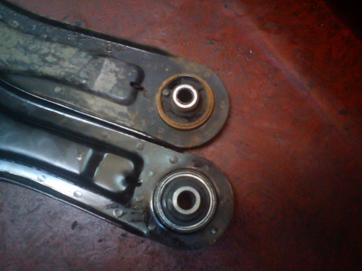

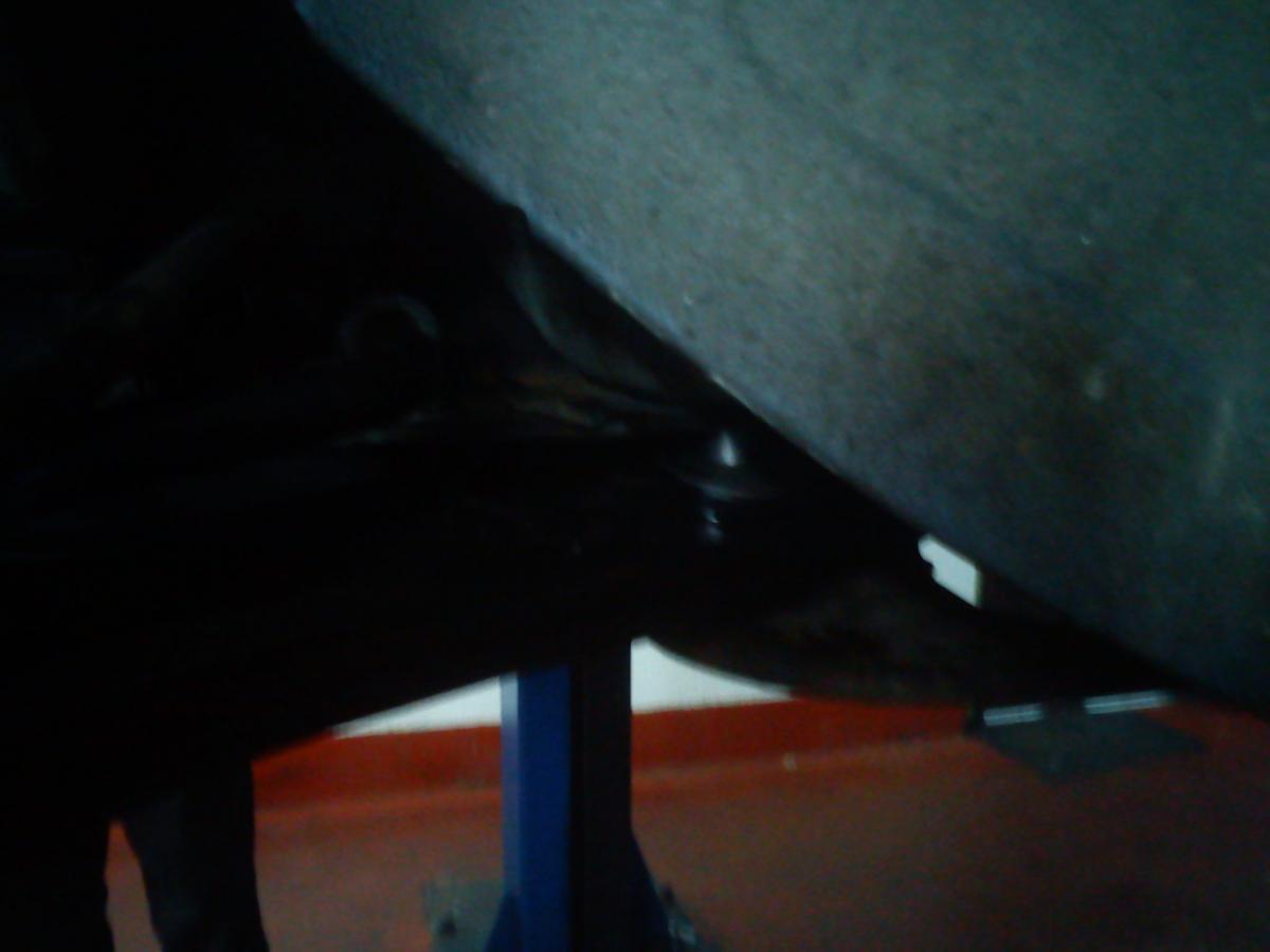

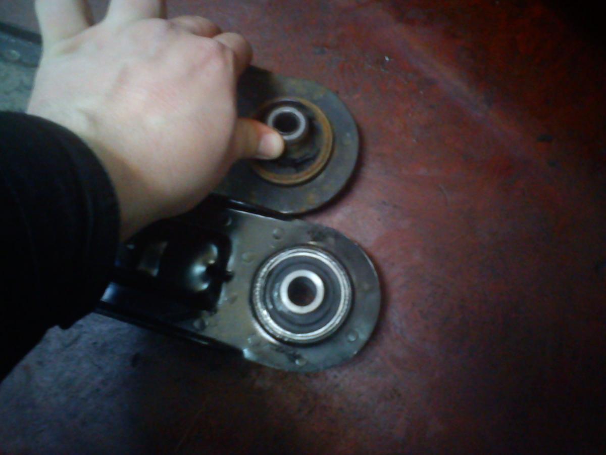

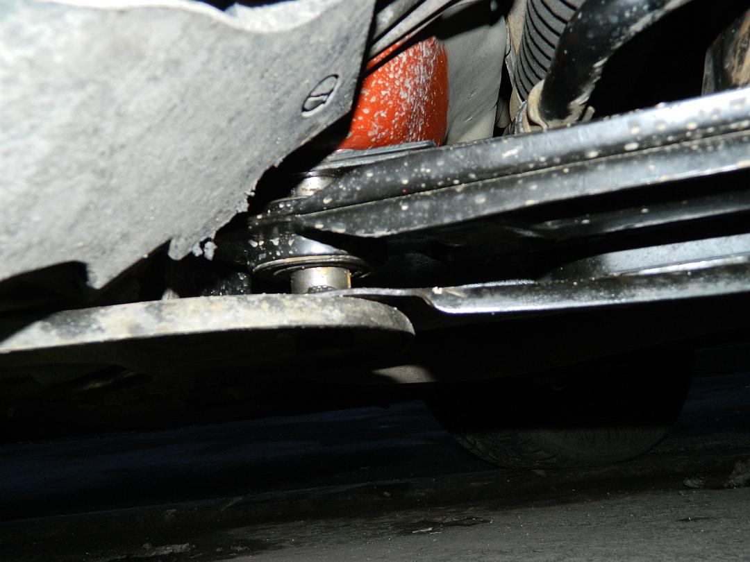

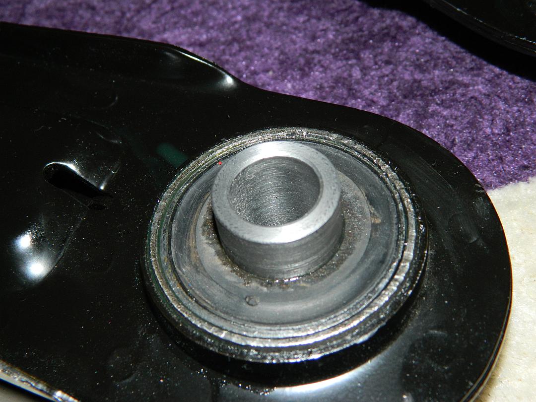

Rafi Posted January 24, 2013 Author Share Posted January 24, 2013 vechile bucsi erau.... "> nu am cuvinte, chiar nu inteleg de ce au facut un sistem atat de tampit dar in fine...cert este ca dupa ce am coborat-o de pe elevator am plecat la o tura...cu o usoara teama, cu toate ca aveam incredere in ce am facut dar... )"> dee,pana la urma totul a super ok am inceput cu miscari stg dr de volan la viteze mici dupa care un mers serpuit la o viteza ceva mai mare sa vad cum se comporta si daca se aude vreun zgomot suspect, se pare ca temerile mele au fost degeaba pentru ca saracuta funcioneaza excelent, foarte precisa directia mai ales ca am schimbat si capetele de bara, atunci cand accelerez se simte mult mult mai inchegata iar cand pun frana la fel ingheata se simte foarte rigida, cert este ca sunt multumit acum astept sa treaca timpul sa vad cum rezista plus sa vina vara sa vedem daca mai stie ceva pe serpentine . Link to comment
mirceajo Posted January 28, 2013 Share Posted January 28, 2013 te astept cu feedback dupa ce faci toate testele... si eu am la o bascula bucsa cum arata aia rupta din poza.. so trebuie sa imi povestesti mai multe ca tre sa le schimb si eu.. Link to comment
varais Posted February 1, 2013 Share Posted February 1, 2013 bucsi pline v1.0 maine urmeaza v1.5 "> DSCN1360.jpg v1.5 inseamna sa mai adaug putin metal peste cauciciucul bucsi.Maine sper sa revin cu detalii Salut Rafi . Spune-mi te rog de unde ai luat bucsi pline si cum ai reusit sa le schimbi acasa ? Link to comment
Rafi Posted February 1, 2013 Author Share Posted February 1, 2013 Va salut, bucsile sunt cumparate de la Ki...g va las sa ghiciti ca sa nu fac reclama , iar prelucrarea lor sa facut la strug, in principiu se poate si pe genunchi dar nu cred ca o sa aiba acelas rezultat. Procedeul este relativ simplu; Pasul 1 se ia bucsa plina se pune pe strung se da o gaura cu un spiral in centrul ei cat sa indepartezi tot cilindrul prin care trece surubul. Pasul 2 se confectioneaza la strung doi cilindri cu o usoara forma de T din profil astfel incat bagati presat in bucsa sa stea presati pe metalul care a mai ramas inauntru, pentru ca dupa inlaturarea cilindrului din "fabrica" ramane ceva metal in interiorul bucsei, iar capatul Teului sa vina peste partea de cauciuc a bucsi, pentru o fixare si mai buna...deoarece atunci cand pui bascula si ii strangi suruburile de prindere pe sasiu, acestea vor presa pe cei doi cilindri. Pasul 3 se "distruge" bucsa semiplina, dar cercul din care este alcatuita bucsa se lasa obligatoriu in bascula pentru ca cealalta bucsa intra aproape perfect in acel loc, zic aproape perfect pentru ca bucsa plina este mai mare in diametru cam cu ~ jumatate dintr-un milimetru poate chiar mai putin, si parca intra prea prea fix asa ca eu personal dupa ce am curatat tot cauciucul din bucsa semiplina am luat o piatra pentru bormasina si am "raschetat" putin acel cerc ca sa mai fac putin loc. In principiu cam atat din ce imi amintesc, pareri...hmmm dupa 150 km facuti pana acum prin Bucuresti nu pot sa va spun mare chestie decat ca directia este super precisa, franarea mult mai violenta pentru ca numai flexeaza rotile, accelerarea la fel chiar ieri am plecat de la un semafor cu "scart" si se simte excelent lasa roata sa isi faca treaba anumea accea de a pastra contactul cu solu, pana acum cam atat. Link to comment
