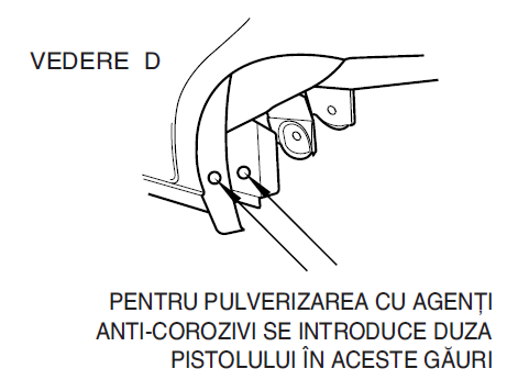

Viktor Posted August 2, 2019 Share Posted August 2, 2019 Conservantul la spray introdus pe unde ? Fantele de la baza pragurilor ? Link to comment
Dj_Dark Posted August 2, 2019 Share Posted August 2, 2019 Gaurile butoanelor pentru stingerea plafonierei de exemplu si ar trebui sa mai aiba pe interior sub finitii niste aerisiri. Link to comment
pompiliu92 Posted August 2, 2019 Share Posted August 2, 2019 1 hour ago, Viktor said: Conservantul la spray introdus pe unde ? Fantele de la baza pragurilor ? Dupa ce deschizi usile ai niste fante acoperite de dopuri de cauciuc in spate, iar in fata, demontezi senzorul de inchidere a usii care este prins intr-un surub. Mai ai inca o gaura la baza aripii, pe interior. Cred ca te ajuta poza mai bine. Link to comment

Viktor Posted August 4, 2019 Share Posted August 4, 2019 (edited) "Pentru pulverizarea cu agenti anti-corizivi se introduce duza PISTOLULUI in aceste gauri". Morala : spray-ul tot pitic ramine pe linga o sursa serioasa de presiune. Din punctul meu de vedere, pragurile trebuiesc umplute asa zis cu ceara ori orice alt solvent de protectie pina curge prin fantele de aeraj (ori cum s-or numi) ale pragurilor. Aia ii sigur. Avind in vedere ca e o lucrare ascunsa, pe intuneric, nu vezi ce faci, trebuie mers in varianta full. L.E. Vezi min.1:40 cu sonda in usa, la fel si in cazul pragurilor. Simplu, rapid, la sigur. Edited August 4, 2019 by Viktor Link to comment

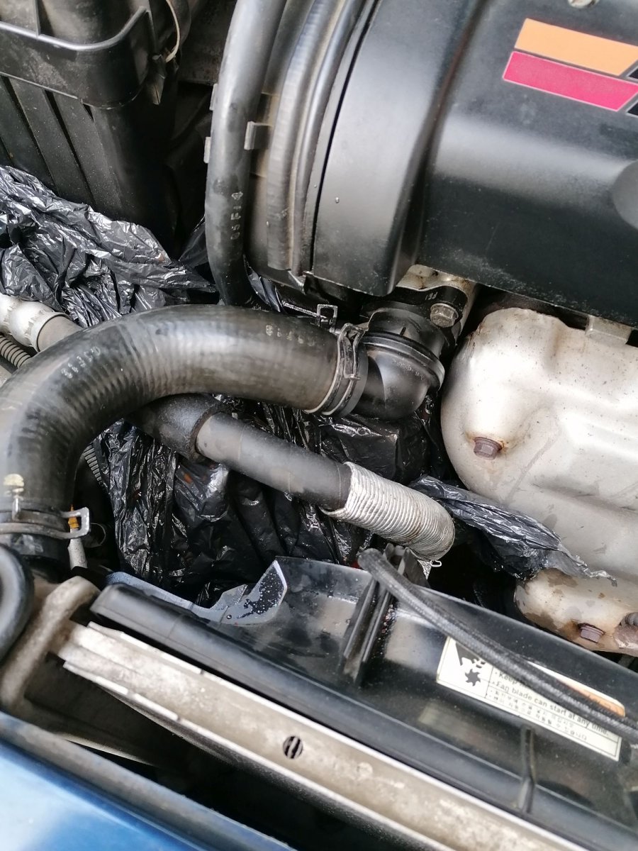

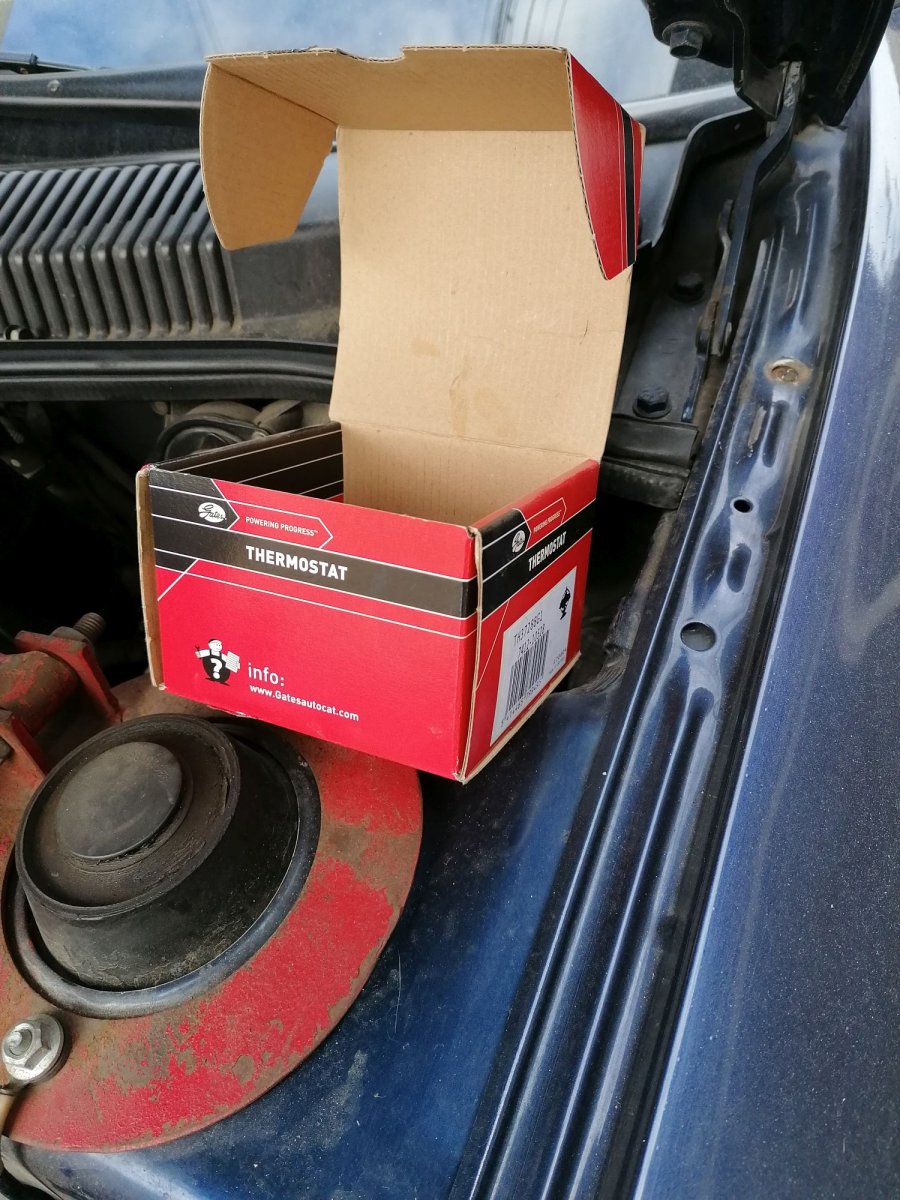

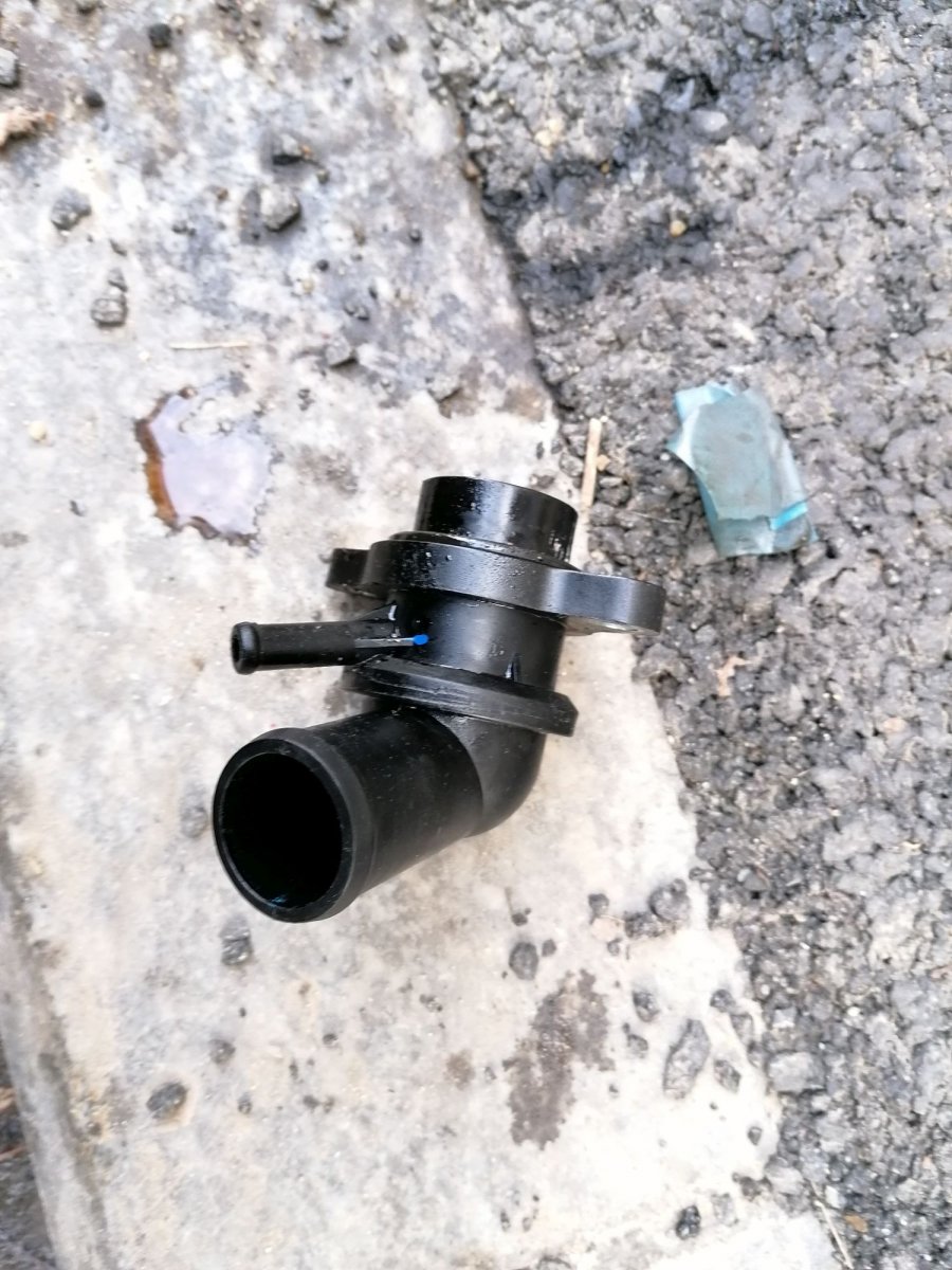

Rafi Posted December 8, 2019 Author Share Posted December 8, 2019 din 2011 pana astazi am schimbat 2 termostate, primul a functionat pana cand a inceput sa numai deschida complet, iar al doilea schimbat acum 2 ani a functionat bine pana cand a dat frigul si era mai frig in masina decat afara cu motorul cald :))), asa ca i-am dat liber, sa vad asta care l-am pus acum cat tine, bine ca abia ii schimbasem acum o luna antigelul, acum i-ar a trebuit sa completez...sa fac mocirla etc 🤯 in rest cere putina atentie, bucsile de la basculele fata facute in 2013 au inceput sa se duca, defapt doar una dar suficient cat sa ma deranjeze, din pacate din lipsa de timp voi merge pe OEM, cu pivoti noi, plus un set de bielete antiruliu, in rest se tine bine, cei drept merge si mai rar, dar mai chinuit 😄😊 bine ca nu vede ce scriu incepatoarea 😄 1 Link to comment
Dj_Dark Posted December 8, 2019 Share Posted December 8, 2019 Eu nu am avut experiente placute cu gates, sper sa nu fie cazul si la tine. 1 Link to comment

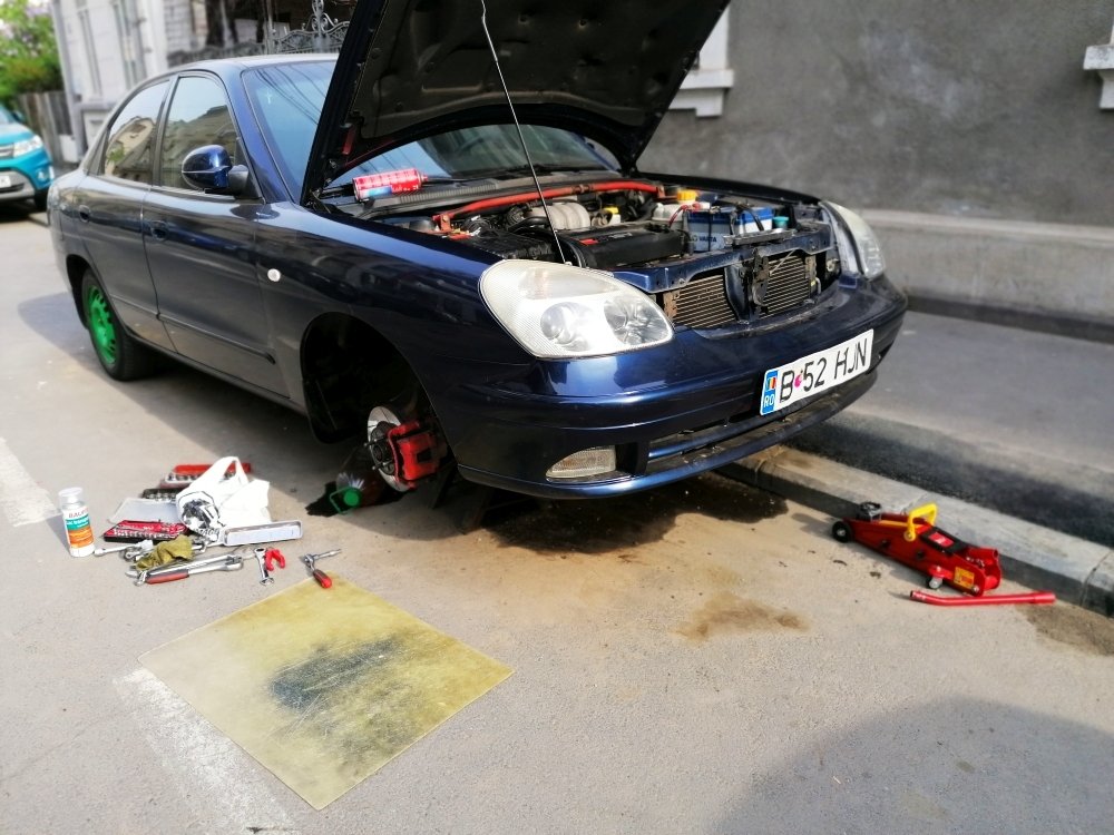

Rafi Posted April 10, 2020 Author Share Posted April 10, 2020 @Dj Dark pana acum se prezinta bine termostatul, dar sa ii acordam o sansa :D in alta oridine de ideei, masina intr-o intr-o revizie oarecum obligatorie: -distributie...deja am depasit cu 2 ani -ulei+filtru, spre rusinea mea nu l-am mai schimbat de 1,5 ani, doar am completat -cureaua de accesorii -pe partea de suspensie doar bieletele antiruliu, cel putin pe fata sunt duse, de acolo si zgomotul -placute frana fata cu tot "mise en place-ul" aferent, spatele mai tine nu este nici la jumatate -bonus gresat /verificat rulmentii de pe spate -o reincarcare cu freon, pentru ca asta vara parca nu baga asa bine, si oricum a trecut mult timp de la ultima incarcare. in principiu cam atat, "noroc" cu virusul vietii, mi-am facut timp mai mult si pentru ea :D 3 Link to comment

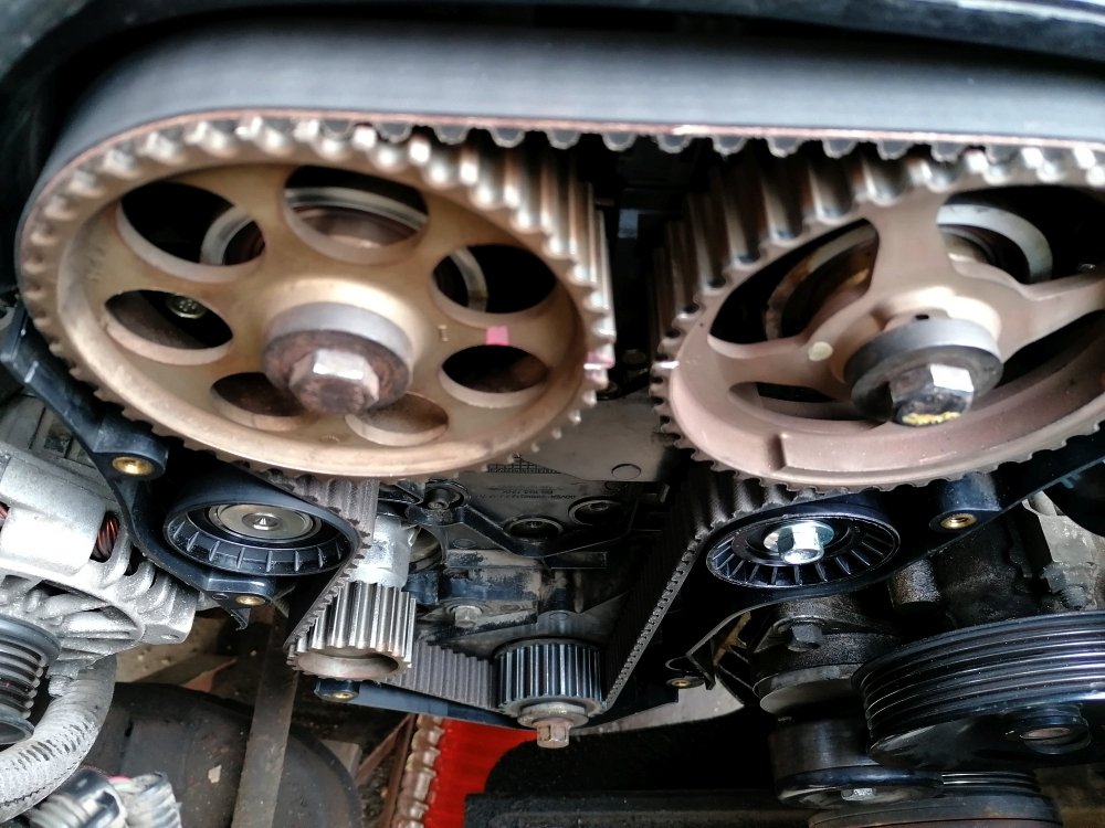

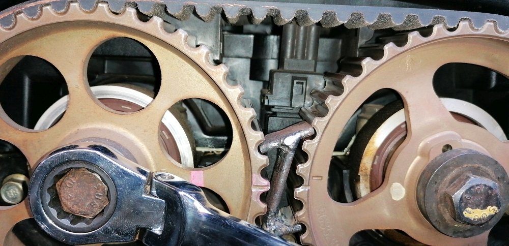

Rafi Posted April 13, 2020 Author Share Posted April 13, 2020 (edited) On 4/11/2020 at 7:22 PM, pompiliu92 said: La bielete antiruliu am gasit ca CTR au fost producatorii pentru OEM. posibil, numai tin minte ce am dat jos de pe ea prima data. pct 1 si pct 3 sau incheiat cu bine am avut si "ajutoare", nu sunt eu 100% impacat, am intins putin cureaua peste makerul de pe intinzator, dar in fine nu cred ca are nimic, in cel mai rau caz se rupe :))), si am motiv sa o fac puzzle, am evitat sa ma joc cu pompa prea mult, dupa prima intindere, am invartit motorul de 3x sa dus putin sub marker, asa ca am intins-o mai mult si oarecum se apropie de el cand nu este in compresie, mi-am facut si o cala, just for fun, sa dovedit a fi utila dar tot a trebuit sa mai tin de admisie cand am intins cureaua, ca se mai misca ~2mm tipic fierataniilor, in rest curatat... sters ...etc bibileala...noroc cu sprayul de frane...a si am uitat sa iau antigel... am pierdut cam 2 3 L, vine maine, i-am dat o cheie asa am lasat-o 2 3 min cu capacul scos sa o vad eu ca sta bine si aia a fost...next episod...dar cred ca dupa Paste Edited April 13, 2020 by Rafi 2 Link to comment

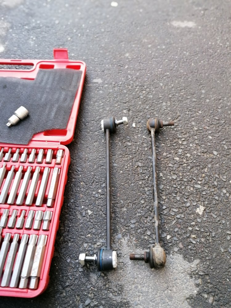

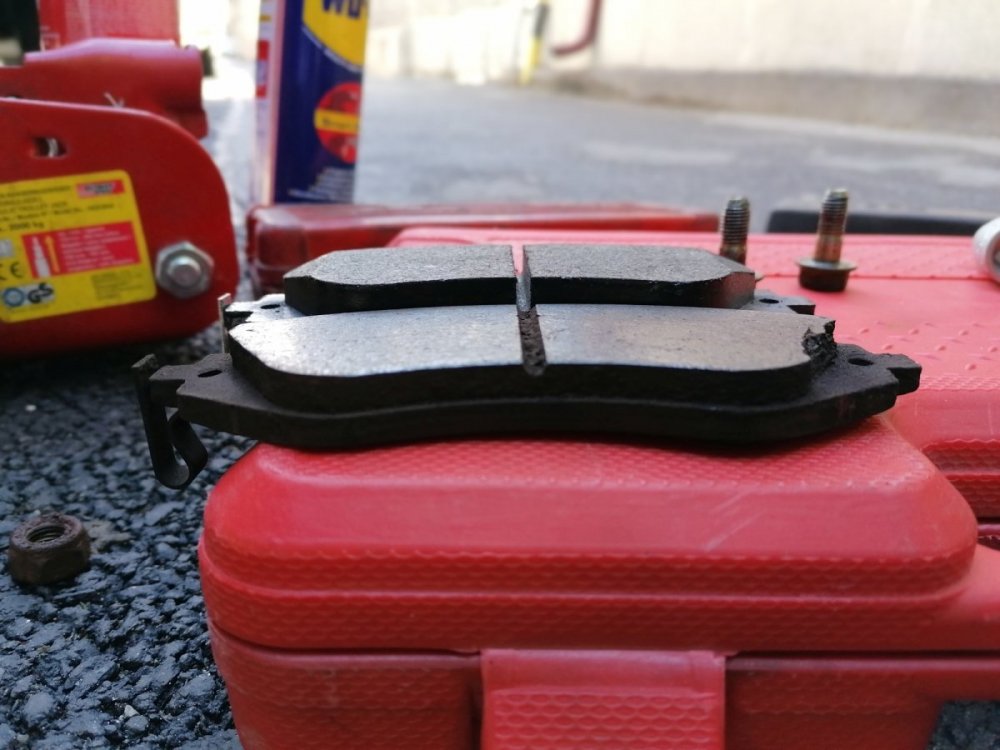

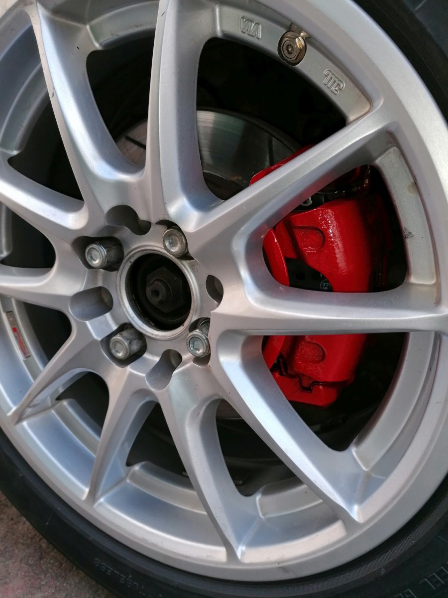

Rafi Posted April 15, 2020 Author Share Posted April 15, 2020 (edited) @Dj_Dark sa iti mai fac putina pofta 😄 , nu am stare, deci am mai pierdut cateva ore cu ea, am schimbat/bibilit franele fata, schimbat toate bieletele, curatat franele spate, gresat rulmentii, revopsit etrierii, schimbat rotile, maine vine antigelul si sa vad cum stau cu timpul poate ii schimb si uleiul, sa termin lista 😄 placutele erau cam la 40% plus un lucru interesant, nemaiavand mica denivelare in capatul placutei cum au cele de la ATE, am gasit si pe stanga si pe dreapta fata, placutele usor sparte in sensul normal de rotatie, practic candva discul a muscat mai tare din placuta si santurile de pe disc au spart placuta. bieletele pe stanga la prinderea pe bara erau varza si spate si fata, sus in amortizor erau ok-ish..., pe dreapta fata era varza si sus si jos, iar pe spate doar jos. noile bielete fata/spate sunt mai lungi cu ~4mm, nu stiu daca deranjaza cu ceva sau daca asa erau stock, in fine mi-am dat seama cand am vrut sa monteze prima bieleta pe stanga, a trebuit sa trag de bara antiruliu, in conditiile in care aveam masina suspendata de fata. am descoperit o gaura in mediana, pe lateraul ei, banuiesc ca este coapta de a iesit tocmai pe acolo, dar ciudat ca inca nu face zgomot, si tine si presiunea daca astup finala... in fine, sa nu deranjam ce nu este total defect 😄 , o las in suc propriu deocamdata pana incepe sa urle. ps: donez daca este cineva interesat, rolele de la distributie si cureaua , sunt intr-o stare chiar foarte foarte buna, doar ca au vechimea indeplinia nu si nr de km, poate are cineva nevoie provizoriu...sau eu stiu..sa isi cumpere doar curea noua..in fine le mai tin 1 sapt 2 ... daca nu le arunc. 🙂 Edited April 15, 2020 by Rafi 1 Link to comment
Geo_ZGA Posted April 15, 2020 Share Posted April 15, 2020 E masina mai joasa, ti-ar trebui bielete mai scurte. 1 Link to comment

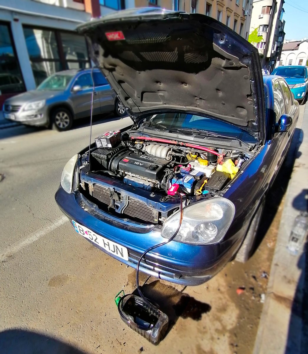

Rafi Posted April 17, 2020 Author Share Posted April 17, 2020 (edited) i am drenat si "sangele" prima data cand folosesc pompa asta, super ok daca nu ai chef sa te bagi pe sub ea, am scos 3.6L plus ce a curs pe jos, si ce a mai ramas in filtru, la completare am fost genial, eram atat de hotarat ca motorul are 4L de ulei, incat i am rasturnat bidonul pe gat si nu m am oprit decat cand mi a ramas 1L in bidon, bag joja si ma loveste realitatea :)) 3.75 fac.. , noroc cu pompa am scos repede din el 😄 antigelul tot nu a venit, am impresia ca m au uitat astia de la magazin, in fine nu ma grabesc. Edited April 17, 2020 by Rafi Link to comment
Viktor Posted April 17, 2020 Share Posted April 17, 2020 Ce soi de pompa ii aia, expres pentru ori cu totul pentru alt scop dar merge si la extras ulei ? Link to comment
Rafi Posted April 17, 2020 Author Share Posted April 17, 2020 speciala pentru ulei, dar trage si altele, nu stiu daca si benzina..! Link to comment
Viktor Posted April 17, 2020 Share Posted April 17, 2020 Ii comoda si eficienta bag seama. Pentru extras antigel in ideia schimbului ori interventii minore asupra unor sisteme de racire m-am tot folosit de o pompa spalator parbriz de skoda 105 ce e cam slabuta, merge da' cam incet, cel putin eu as vrea sa fie ceva mai agresiva sa traga mai repede. Face toti banii o jucarie din asta, nu risipa de lichide, nu curge pe unde apuca ... Mai zilele trecute studiam o pompa de benzina (ce in general is cu sorbul scufundat in lichid) pentru un convert sa-mi ating scopul. Link to comment
