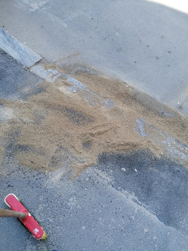

Rafi Posted April 27, 2020 Author Share Posted April 27, 2020 (edited) error 404 !! descrierea EI, 🤣 Quote "nu se mai invarte volanul si iese fum de sub masina si este mult ulei pe jos :D" Expand problema minora, dar cum impact major, a sarit un furtun de la vasul de servo, pe care l-am neglijat stiind foarte bine ca sa slabit coliera, pentru ca il tot gaseam usor impins, dar pe principiul las o ba !! astazi s-a decis ca el pleaca de acolo, dar spre norocul meu, sa decis fix in fata casei in timpul manevrelor de parcare, asa ca de bine ca curatasem motorul, a facut jihad acolo, noroc ca abia imi venisera 2 tuburi de spray de curatare, s-au dus amandoua in 3 min 😄 , asa cu "ocazia" asta schimb si lichidul de servo, si sa vad ce coliere ii pun acolo sa numai iasa ! si o poza sa se vada ca sunt eco friendly, masurile de ssm au fost instaurate, nisip, degresant, spalat etc 😇 Edited April 27, 2020 by Rafi 4 Link to comment

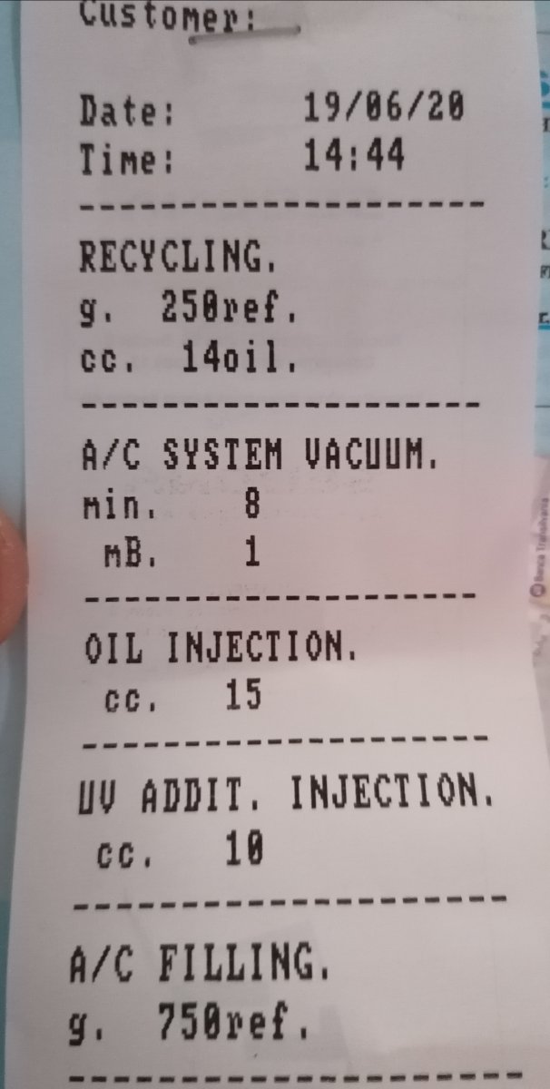

Rafi Posted June 19, 2020 Author Share Posted June 19, 2020 am reusit sa ajung si la frigotehnist sa ii fac plinul, mai avea 250g din 750 si culmea inca functiona binisor, dar nu cum trebuie, ultima incarcare a fost acum 8 ani si ceva. cu ocazia asta am aflat ca am un ventil pe joase busit, l am schimbat banuiesc ca pe acolo sa pierdut mai ales ca dopul nu etansa foarte bine, oricum acum baga cum trebuie si este totul ok 2 Link to comment

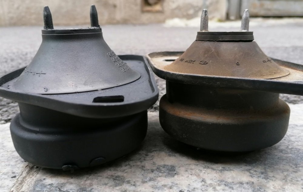

Rafi Posted June 19, 2020 Author Share Posted June 19, 2020 am rezolvat si cu tamponul motor, habar nu aveam ca are hidrolagar dar.. aia e, ca feeling.. nu stiu ce sa zic, pare la fel, eu l am schimbat ca l am vazut rupt acolo sus, oricum se vede ca este obosit. Link to comment
Salex Posted June 19, 2020 Share Posted June 19, 2020 Risc sa te dezamagesc ... l-ai schimbat degeaba 🙂 Link to comment
Rafi Posted June 20, 2020 Author Share Posted June 20, 2020 pentru ca se rupe iar... sau pentru ca nu era defect rau..? sau... ma lasi in suspans 🤦♂️ Link to comment
Salex Posted June 21, 2020 Share Posted June 21, 2020 Nu cred ca era defect la ce vad in poza Link to comment

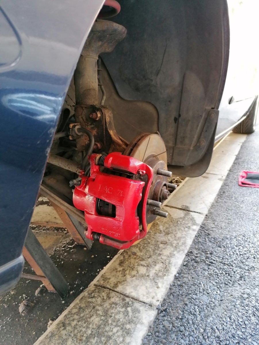

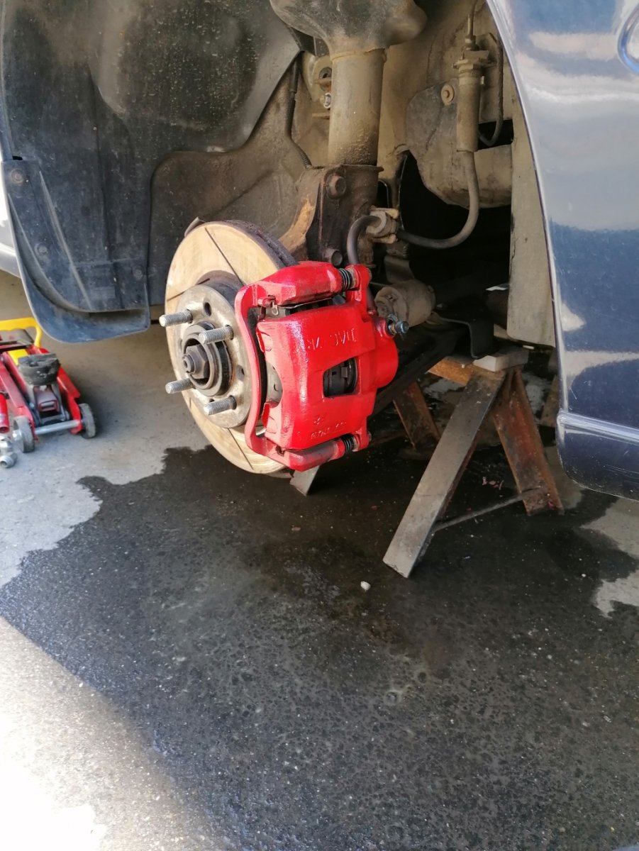

Rafi Posted August 18, 2020 Author Share Posted August 18, 2020 (edited) cu ajutoruli lui @AndreiCiprian albastrica a primit un set de etrieri fata de Leganza, pe care i-am restaurat si montat 😄 impresii numai de bine, chiar daca diferenta de piston este relativ mica, diferenta de franare se simte, iar in combinatie cu dicurile astea, frana a devenit mult mai ok. in rest benzina si julituri, doar ce mi-a cazut un geam pe stanga spate, vechimea isi spune cuvantul, efectiv plasticul sa copt si una din rolele de ghidaj s-a spart, iar geamul a ramas suspendat, noroc cu @mirceajo ca a mai avut o macara 😄🍻 Edited August 18, 2020 by Rafi 2 Link to comment

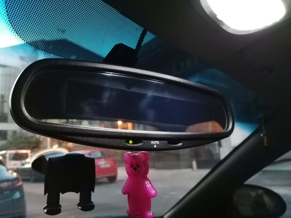

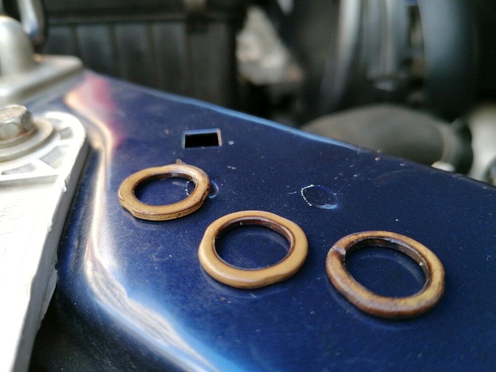

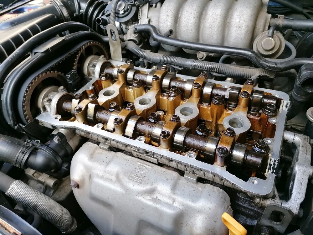

Rafi Posted October 20, 2020 Author Share Posted October 20, 2020 (edited) tipic GM ... au trecut 2 ani de la ultima garnitura , practic cea veche era lemn cand am dat-o jos, culmea si V.Rienz, de data asta am schimbat si o ringurile, poate limitez "scurgerile", cel mai rau ma enerveaza cand curge ulei "in bujii" si sta fisa uda mereu. a primit si un cadou cu ajutorul unor prieteni 🍻 🍻 si anume o oglinda electrocromatica, este ceva mai mare decat cea originala, si reda realitatea ceva bine, iar noapte isi face treaba cu succes, posesoarea masinii fiind foarte fericita 😄 Edited October 20, 2020 by Rafi 4 Link to comment
Dj_Dark Posted October 22, 2020 Share Posted October 22, 2020 Arata foarte bine motorul la interior, cati km are masina acum? Link to comment
