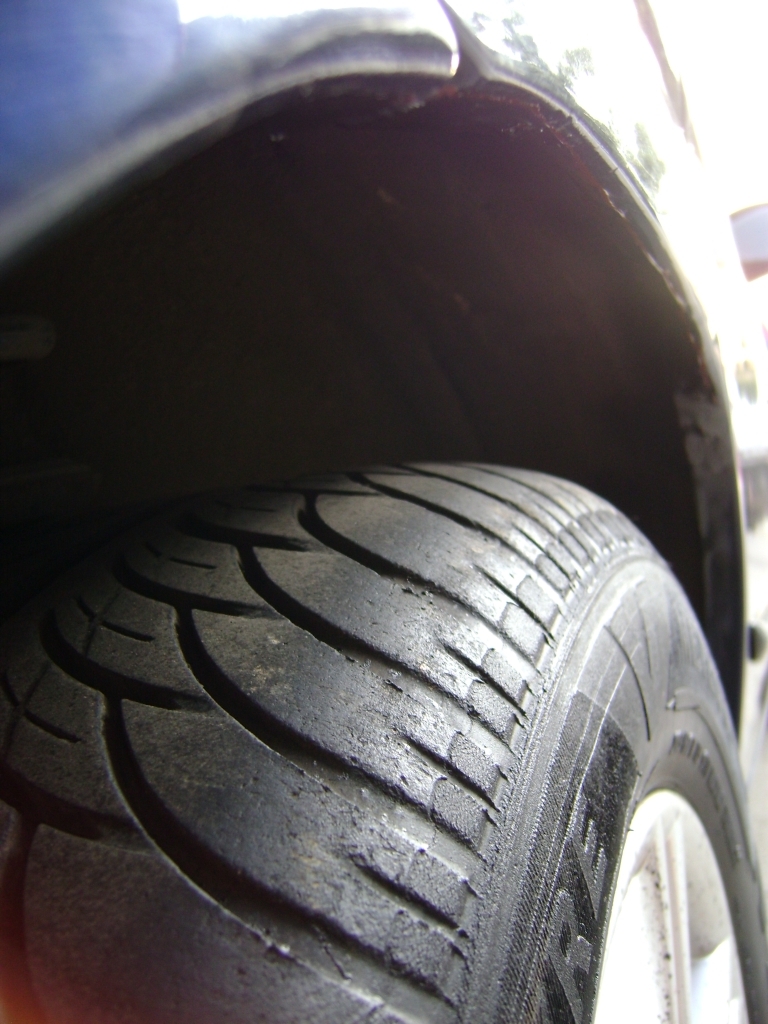

andreib Posted June 4, 2009 Share Posted June 4, 2009 Pregateste bani de decupat/roluit buza aripilor spate . Link to comment
Rafi Posted June 4, 2009 Author Share Posted June 4, 2009 crezi !! am incercat unele de 16 cu gume de 205 50 si nu atingeau Link to comment
andreib Posted June 4, 2009 Share Posted June 4, 2009 Citeste pe forum, nu cred sunt SIGUR. Cu 2 persoane in spate si bagaje cauciucurile vor freca in buza aripilor spate. Au incercat si altii inaintea ta: http://www.gmclub.ro/forum/index.php?showt...t=0&start=0 Link to comment

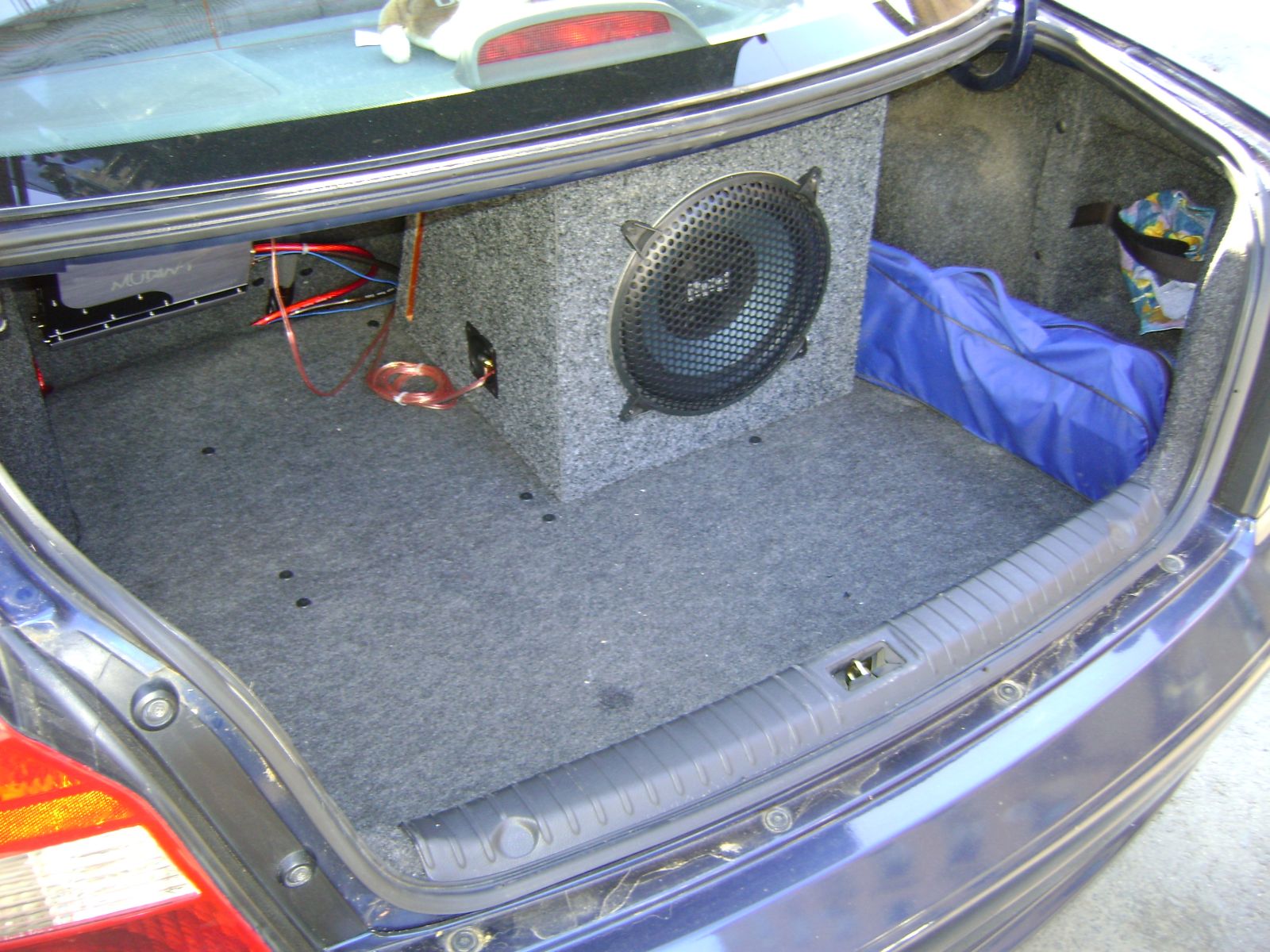

Rafi Posted June 4, 2009 Author Share Posted June 4, 2009 atunci numai bagam pe nimeni in spate vad eu ma descurc + o sa pun alte amortizoare si arcuri mai in vara. poze cu noul subwoofer facut de mine,am renuntat la cel vechi era cam mare si oricum nu era facut pentru masina )"> Link to comment
Rafi Posted June 23, 2009 Author Share Posted June 23, 2009 (edited) gata am pus si jantele pe spate or sa atinga din cate vad(numai daca o incarc mult) dar o sa decupez putin ma descurc eu in rest nu au probleme in principiu trebuia sa cumpar gume cu talon de 55 dar cand o sa imi cumpar gume noi o sa le cumpar 195/55/r15 acum am 195/60/15 pe fata si pe spate 205/60/15 )"> Edited June 23, 2009 by Rafi Link to comment
andreib Posted June 23, 2009 Share Posted June 23, 2009 (edited) Nubira are tractiune fata, deci subvireaza. De ce ai pus cauciucuri mai late si mai mari in diametru pe spate in acest caz? Si sa stii ca nici nu trebuie sa o incarci prea tare ca sa atingi, 2 persoane in spate sunt suficiente si vei atinge la fiecare damb. Edited June 23, 2009 by andreib Link to comment
Rafi Posted June 24, 2009 Author Share Posted June 24, 2009 am pus de 205 pentru ca nu am gasit mai mici ... si in principiu cred ca m-am cam grabit cu jantele astea azi cand coboram in pasaj la uniri i-am dat mai tare si sa auzi acel zgomot nu tocmai frumos si mi-a facut o dunga mica mica pe anvelopa aproape ca nu se vede. intrebare ..daca pun gume de 185 cu 55 mai atinge oare ? daca nu cred ca vand jantele Link to comment

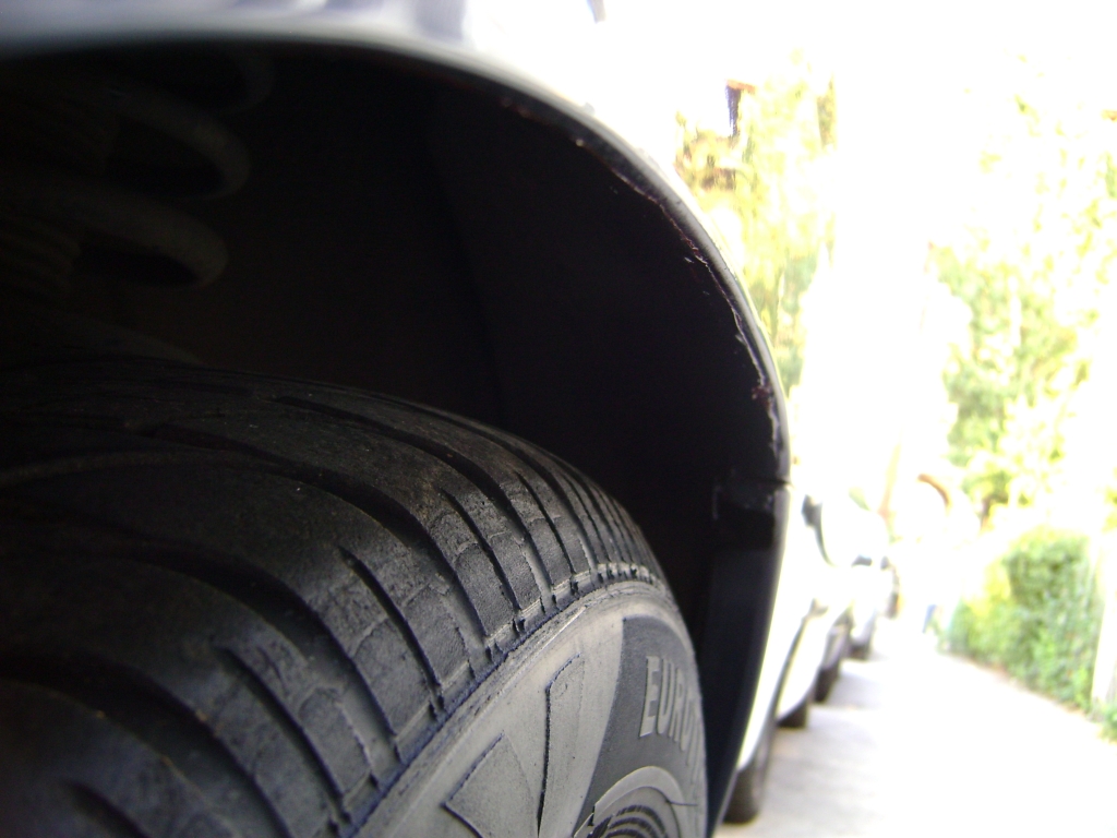

Rafi Posted June 24, 2009 Author Share Posted June 24, 2009 (edited) pai ma gandesc ca daca pun de 185 cu 55 nu ar trebui sa mai atinga sau macar sa atinga mai greu nu stiu ce sa fac si imi pare tare rau de jantele astea ii sta bine cu el astazi am vopsit si etrieri si da bine pe masina...nu am inteles si nici nu cred ca o sa inteleg de ce au facut pasajele asa la roti nu puteau si ei sa faca ca la celelalte masini ma uit pe la loganuri daca dai aparatoare aia jos de plastic de la pasaj incap lejer jante R18 et35 Edited June 24, 2009 by Rafi Link to comment
Rafi Posted July 19, 2009 Author Share Posted July 19, 2009 am rezolvat-o numai atinge am vopsit bine pe acolo chiar prea mult zic eu dar numai conteaza ca nu se vede )"> o sa caut un magazin sa imi faca o vopsea culoarea masini sa dau peste sa acopere putin ce se vede si aia este sunt 2 straturi de grund cu 2 straturi de vopsea neagra +o sa mai vina un strat de vopsea culoare masini .. Link to comment

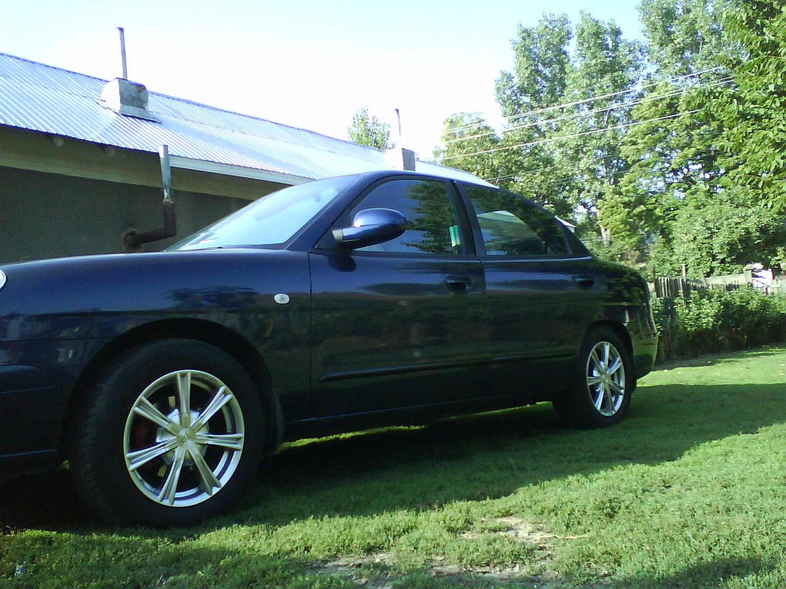

Rafi Posted July 25, 2009 Author Share Posted July 25, 2009 (edited) in plimbare pe la bunici Edited August 22, 2009 by Mircea Link to comment
silviu4you2003 Posted August 22, 2009 Share Posted August 22, 2009 Foarte frumoase jantele! Foarte frumoasa masina! Link to comment
Rafi Posted August 22, 2009 Author Share Posted August 22, 2009 Multumesc si masina ta este super Link to comment

Dumitru Cristian Posted September 27, 2009 Share Posted September 27, 2009 (edited) Pei vezi cu motorul rece sa fie la MIN si cu motorul cald sa fie la MAX sau aproximativ la MAX.. Unde ai gasit materialul cu care ai imbracat subwooferul? Edited September 27, 2009 by Dumitru Cristian Link to comment
Rafi Posted September 27, 2009 Author Share Posted September 27, 2009 (edited) este un fel de mocheta mai "pufoasa" din bricostore nu este la fel de batoasa ca mocheta este destul de maleabila Edited September 27, 2009 by Rafi Link to comment

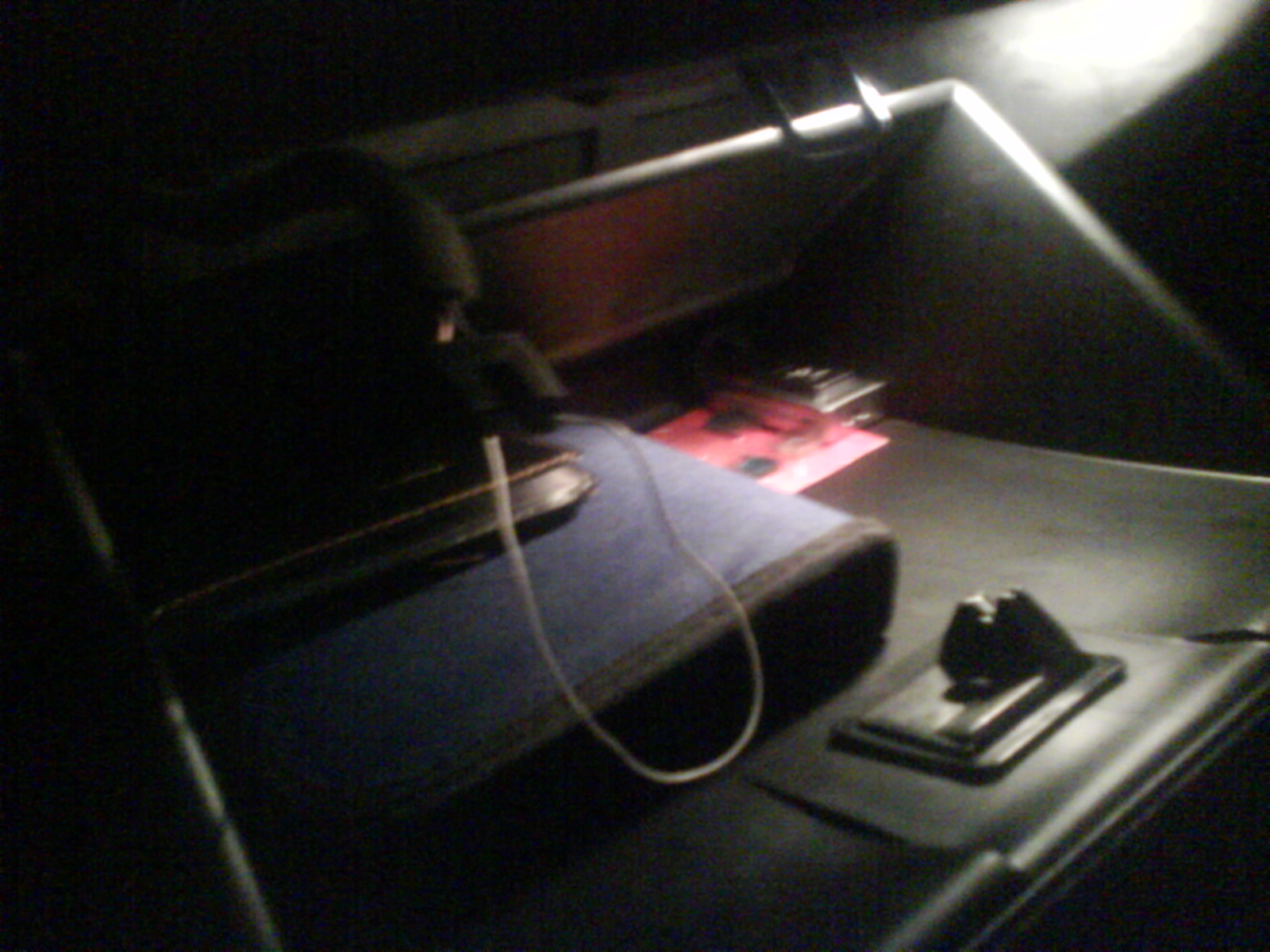

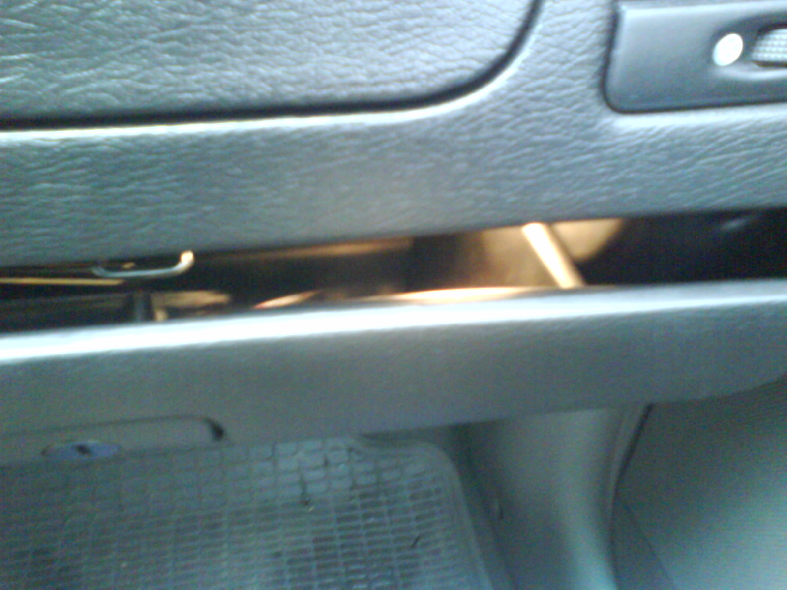

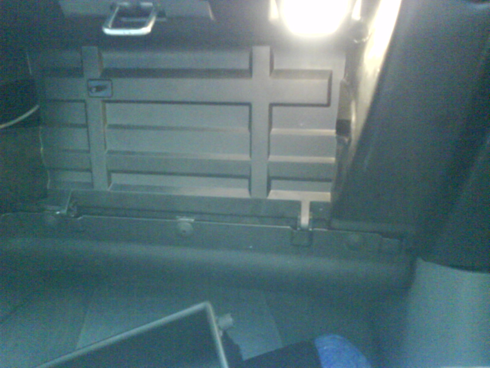

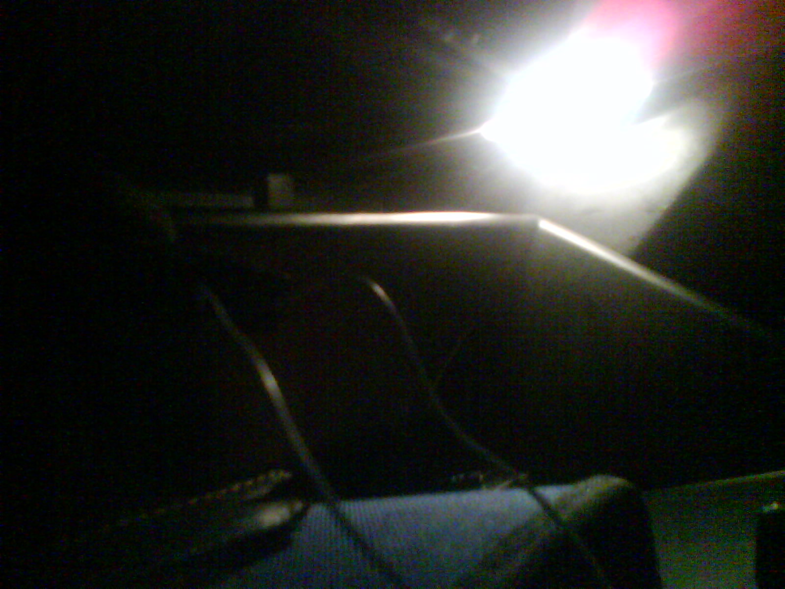

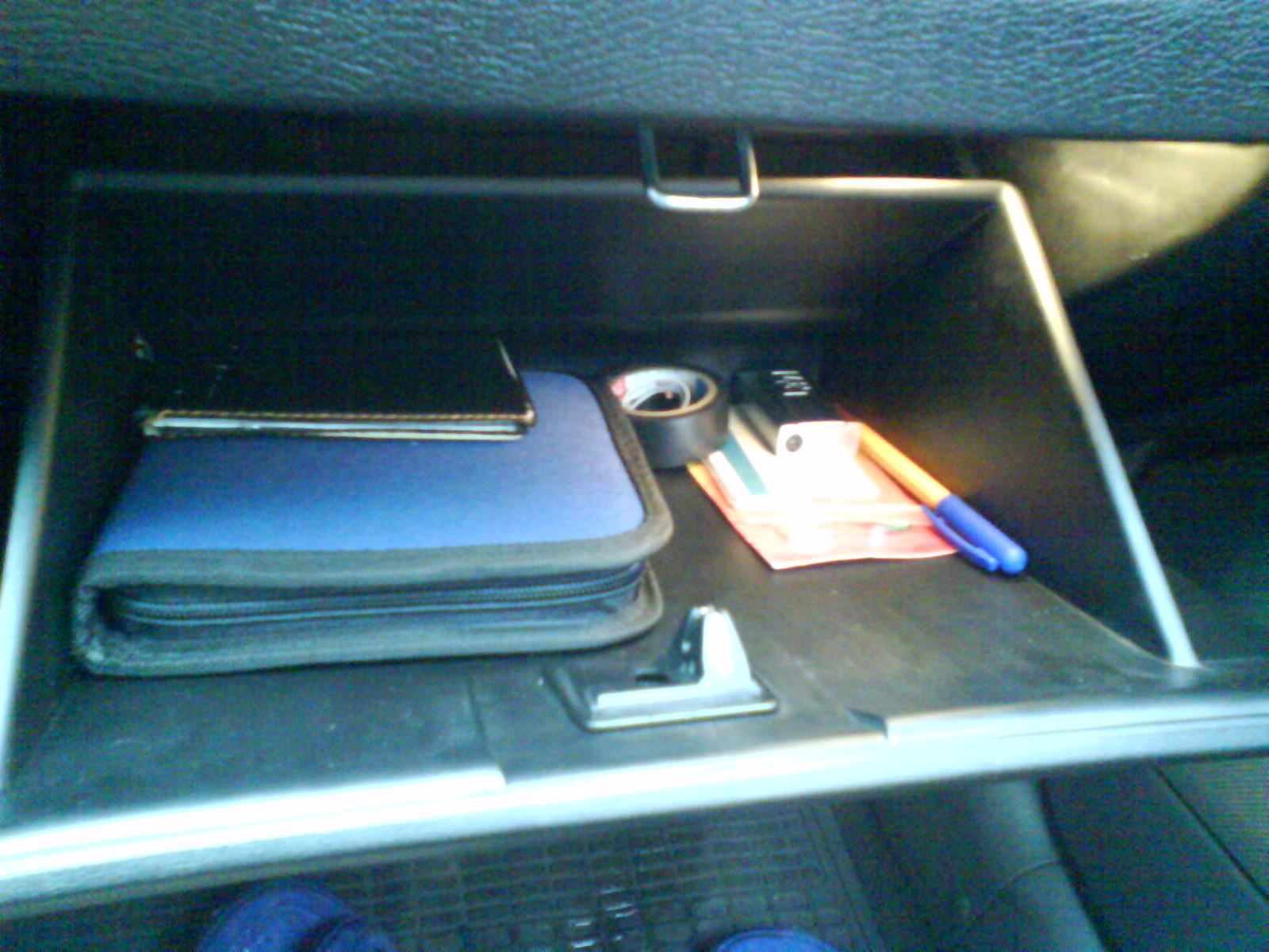

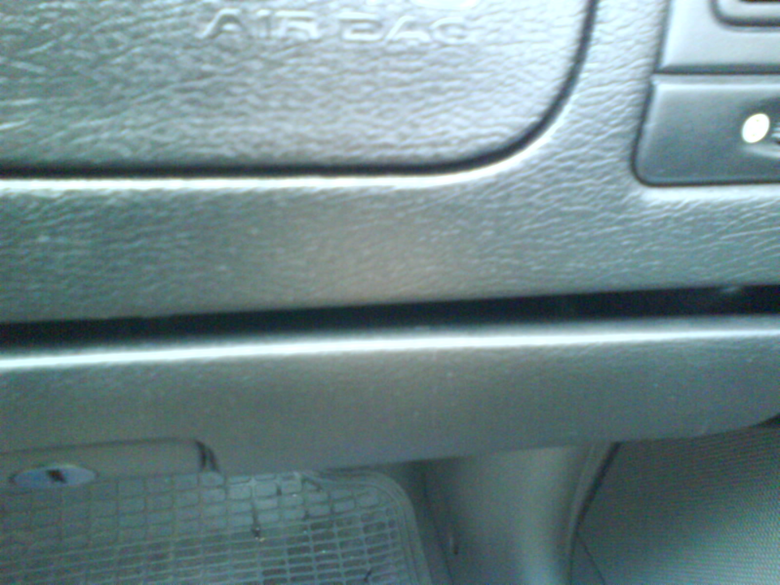

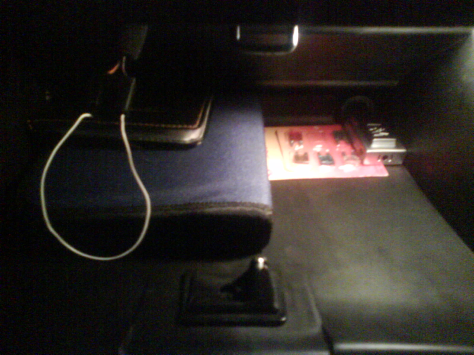

Rafi Posted October 2, 2009 Author Share Posted October 2, 2009 ..avem lumina in torpedo din lipsa de ocupatie dupa ce am venit de la munci am zis sa mai imi complic ziua putin si sa vad cum imi pun lumina in torpedo a cautat prin forum am gasit tot explicat frumos m-am inarmat cu ce trebuie sa distrug un sfert in bord si dai... )"> desfacut pe acolo tot ce trebuia..dupa care mi-am adus aminte ca nu am lampa ia bicicleta si dute la gara de N la radacini vreau lampa torpedo cielo era fix 6 cand am ajuns vanzatoare tocmai se pregatea sa plece cred.. a cautat prin calculator pe acolo a gasit pac pac 9 lei si fuga acasa cutter taiat..pilit a intrat perfect pus mufe tot merge cum trebuie dar mai imi trebuie un comutator tot de cielo nu am stiut ca ala se potriveste ca numai stateam pe ganduri si il luam cand am fost sa iau si lampa dar asta e ma duc maine pana atunci am o sarma care o tin sa completez circuitu Link to comment
Rafi Posted October 3, 2009 Author Share Posted October 3, 2009 "> gata am gasit si intrerupatorul Link to comment
