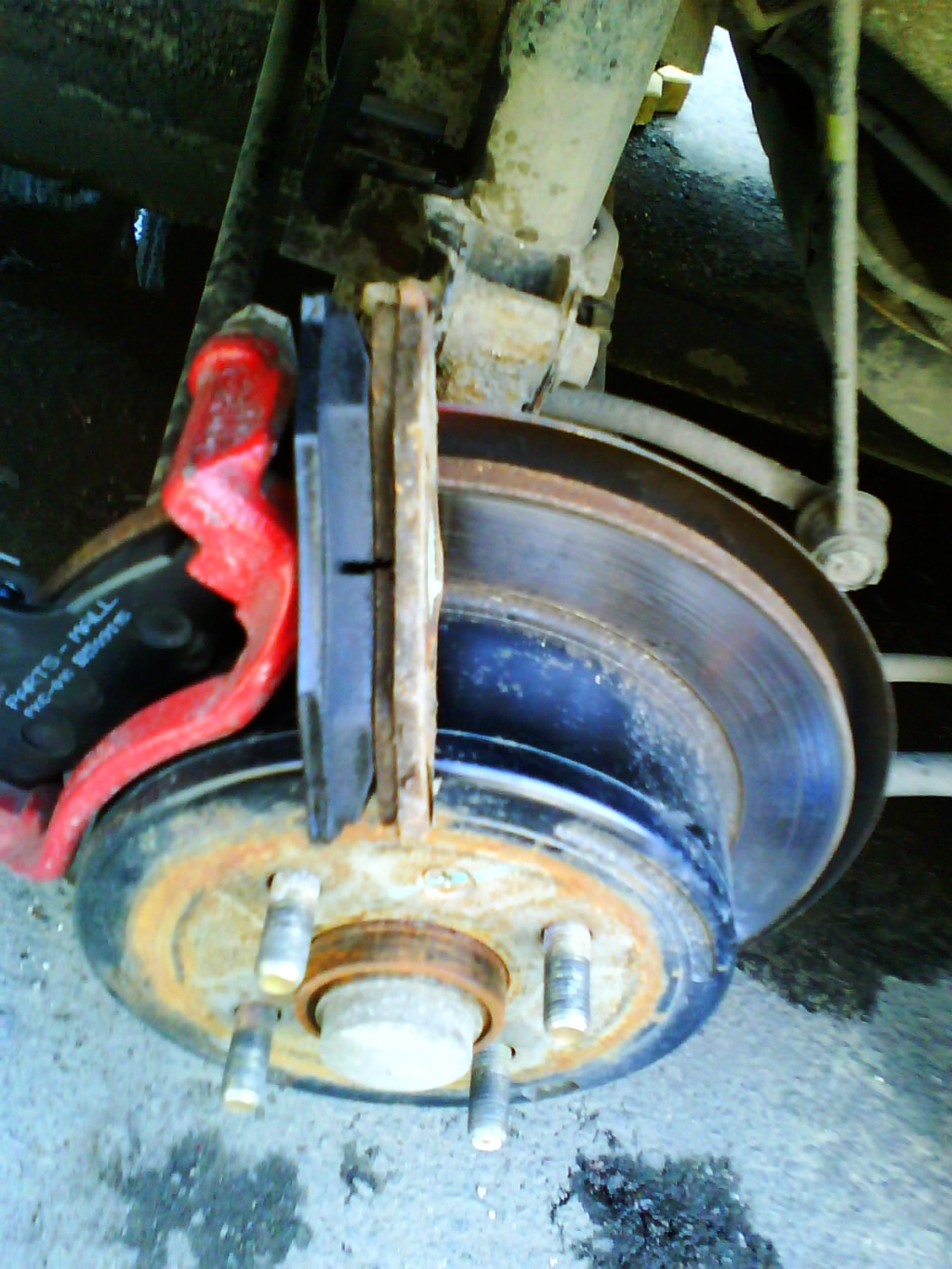

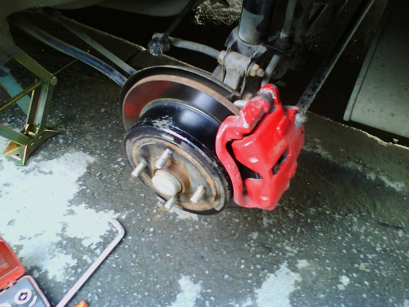

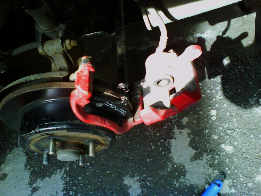

Rafi Posted April 2, 2010 Author Share Posted April 2, 2010 (edited) astazi zii mare am pus jantele,plus"noile" anvelope pe 55,si un set de placute pe spate ca erau destul de duse plus am curatat bine etrieri am gresat glisierele verificat garnituri...totul pare in regula sper sa ramana asa urmeaza sa vopsesc tamburi ca sunt cam ruginiti dar asta dupa paste. Edited April 2, 2010 by Rafi Link to comment

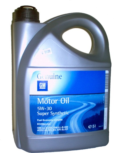

Rafi Posted April 13, 2010 Author Share Posted April 13, 2010 am reusit sa ajung si eu sa fac schimbu de ulei...am revenit pe GM 5W30 + un motor flush,acum astept sa vad cum se comporta.. Link to comment

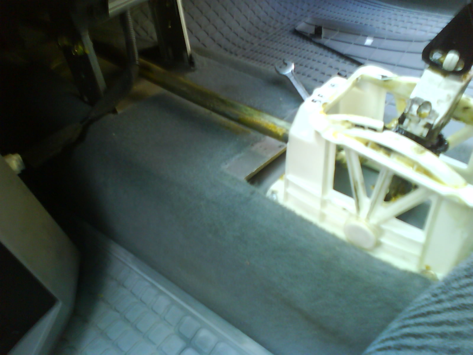

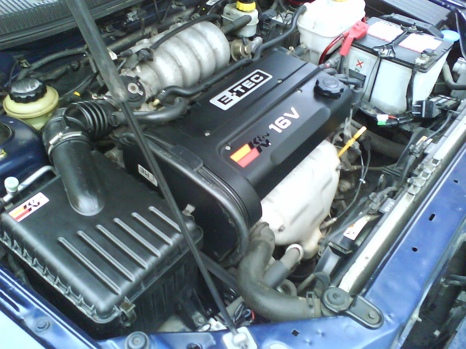

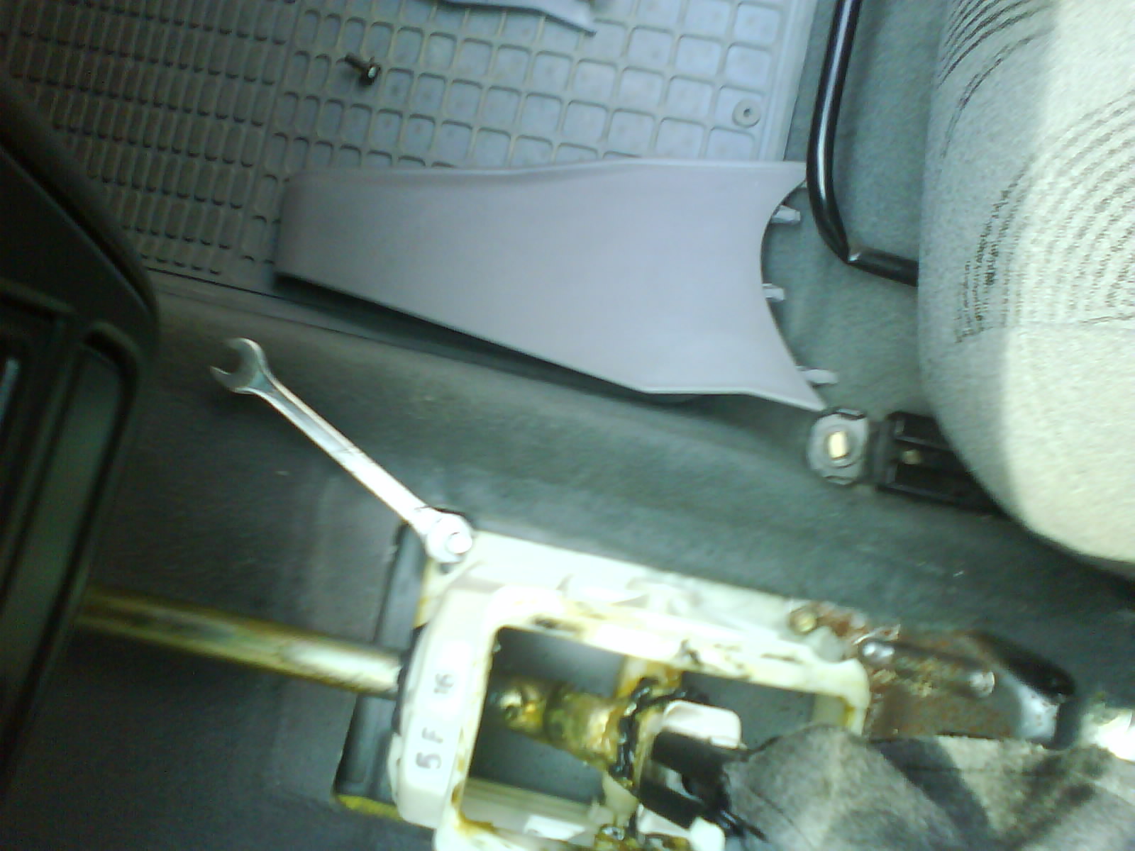

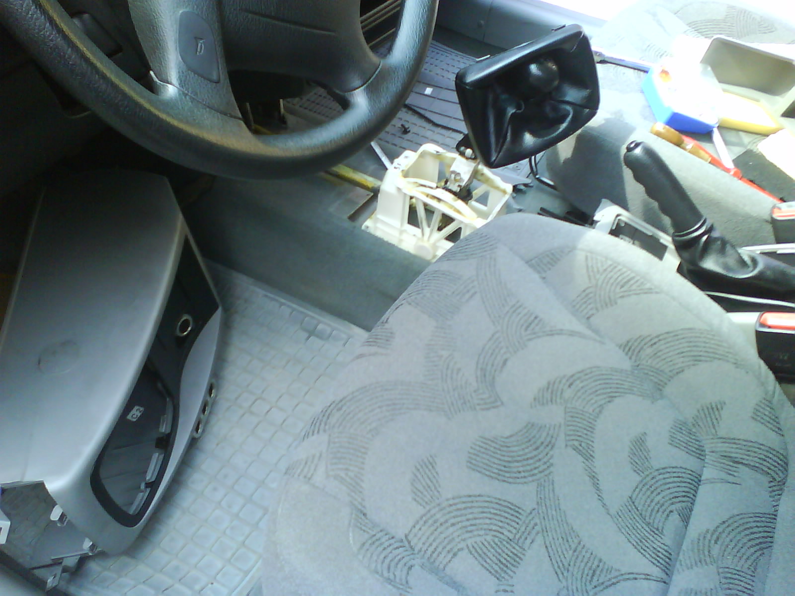

Rafi Posted April 23, 2010 Author Share Posted April 23, 2010 (edited) am scapat de un "greieras"..anume un SUPER bazait care vedea de undeva din consola,care era buba ? fostul proprietar...care dupa ce a montat un set de prize suplimentare am pus consola la loc dar a strans suruburile la mana iar in frana de motor sau in turatii mai mari avea un bazait de iti venea sa ii dai foc..asa ca astazi am demontat tot,se desface super simplu dupa care am strans toate dar absolut toate suruburile,pana si alea de la ornamentul negru de pe consola care oricum erau stranse le-am mai strans odata ) acum alta viata intra si in viteza mai bine pentru ca era slabit si cadru de la schimbator,iar cand schimbam viteza putin mai violent se misca toata consola inclusiv cadru ala pe care sta "facaletu de mestecat" ..maine sper sa fie frumos sa ma apuc de admisie.. )"> Edited April 23, 2010 by Rafi Link to comment

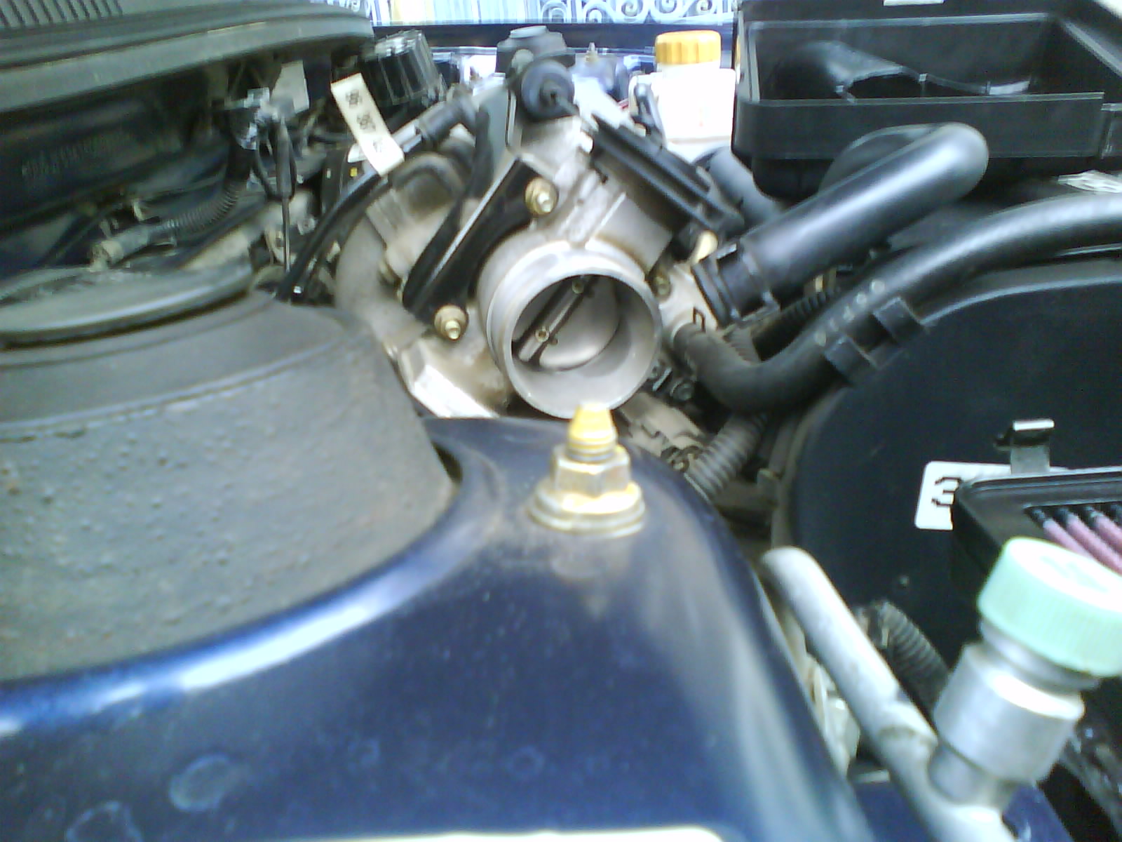

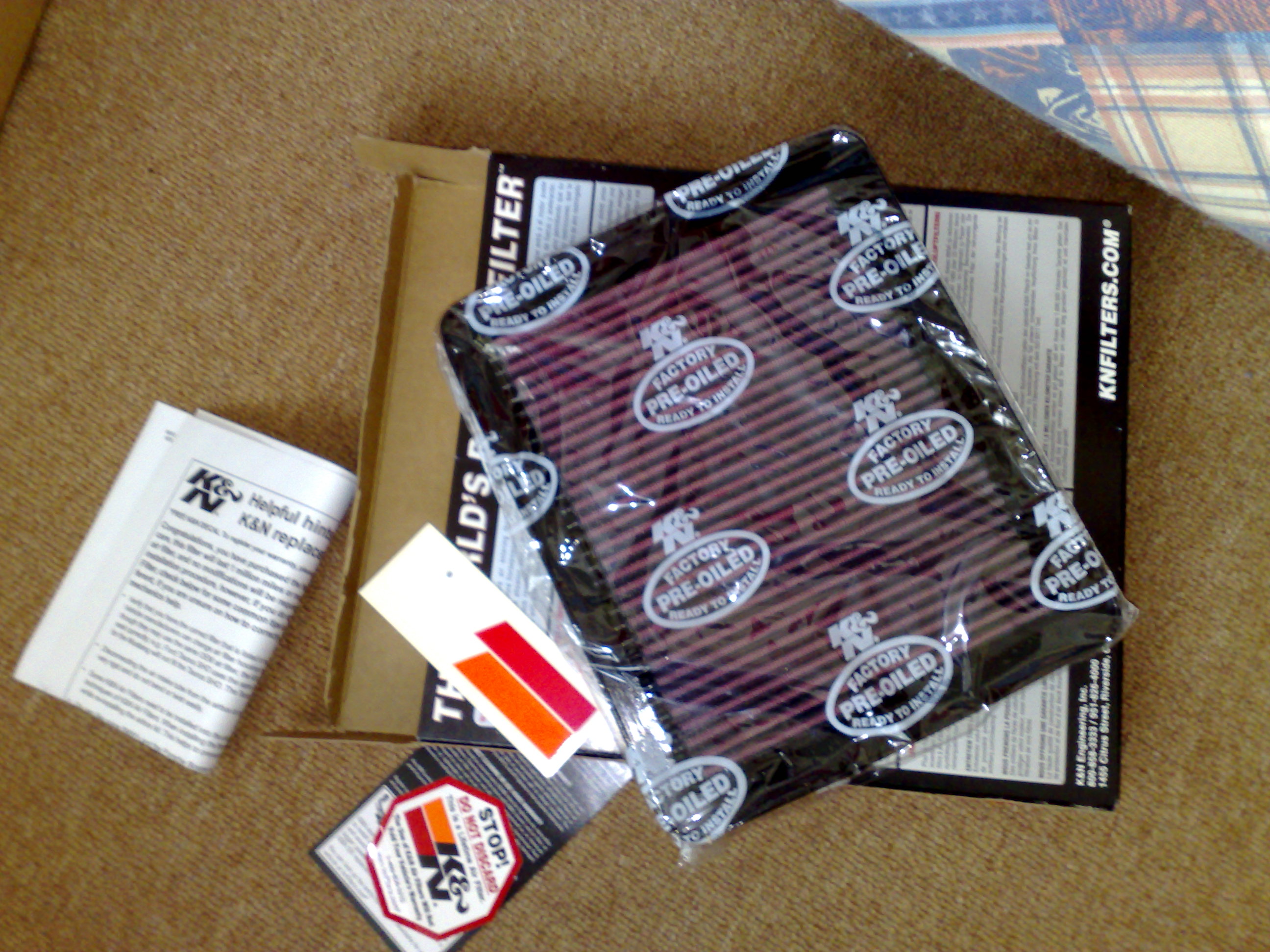

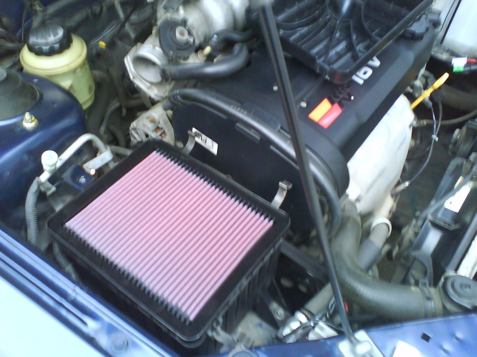

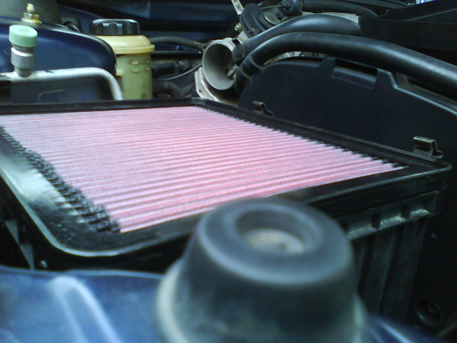

Rafi Posted April 25, 2010 Author Share Posted April 25, 2010 (edited) gata si cu admisia alta viata..trage mult mult mai frumos mai ales ca acum numai are nici rezonator.. sa o vad maine in trafic.. mai vin cu pareri.. intre timp niste poze si o SPERIETURA zdravana rauuu,dupa ce am demontat filtru vechi acum curatat putin corpul clapeta..l-am facut bec avea ceva depuneri...toate bune si frumoase montez noul filtru dau o cheie cand ralantiu ramane la 2000rpm m-am panicat ceva... dupa care i-am dat un reset si un IDLE learn,am pornit-o si tot asa facea dar am lasat-o putin si si-a revenit ce am eu impresia ca sa intamplat .. era ceva mizerie in jurul clapetei si am impresia ca isi schimbase pozitia la ralanti iar eu cand am curatat-o,a ramas pe pozitia veche dar fara mizeria care actiona ca o garnitura si de acolo toata buba. Edited April 25, 2010 by Rafi Link to comment

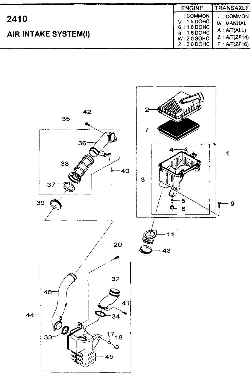

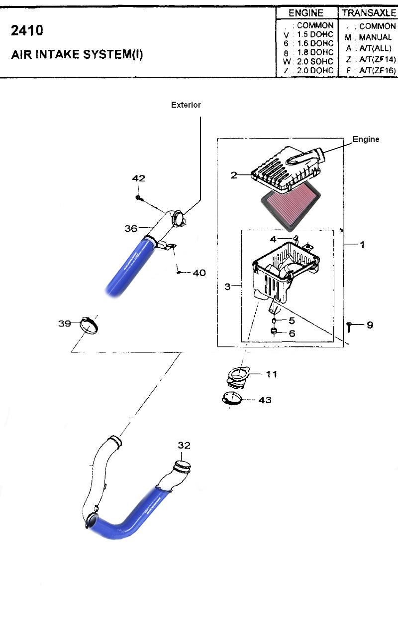

Rafi Posted April 26, 2010 Author Share Posted April 26, 2010 On 4/26/2010 at 12:16 AM, dariomario said: cum e treaba cu uleiul rafi ca si pe mine ma ajuns termenul de 10k de km aproape si parca e cam ciudata cu asta de 5w-40. la mine, la fel, tot 5w-30 folosise inainte si iam bagat eu mobil 5w-40 da parca tacane acuma nu prea imi place... am abia ~1000 km cu el pot sa zic ca la pornire nu se aude nimic suspect...dupa ce se incinge la fel nu se aud tachetii sau alte alea,astept sa mai treaca km... On 4/26/2010 at 7:21 AM, sorin1983 said: Ai modificat si traseul tevilor? Adica scos rezonatorul si inlocuit furtunul panzat? furtunul panzat...? care e ala,eu am facut ce am aratat si in schema cu admisia cu cateva posturi mai sus...scos rezonator,pus un furtun in locul lui si atat ca restul traseului este super liber...tot traseul este de 65mm... Link to comment
Rafi Posted April 28, 2010 Author Share Posted April 28, 2010 alta viata nene cel putin astazi am facut bucurestiu de 4x prin cele mai aglomerate zone si pot sa zic ca trage super frumos masina..am reglat si bujiile ajunsesera la 1.2...ft ciudat una peste alta masina functioneaza ft bine filtru isi merita bani..iar treaba cu scosu rezonatorului e chiar super ok...inca am sunetul ala de filtru sport..plus masina trage bine dupa 5000 numai plafoneaza cum facea cu admisia stock... si la kick down e de vis pt 106 martoage cred ca daca as avea si ambreaju nou..ar fii si mai bine,sambata sa o vad la drum lung pe serpentine si la viteza mare... Link to comment

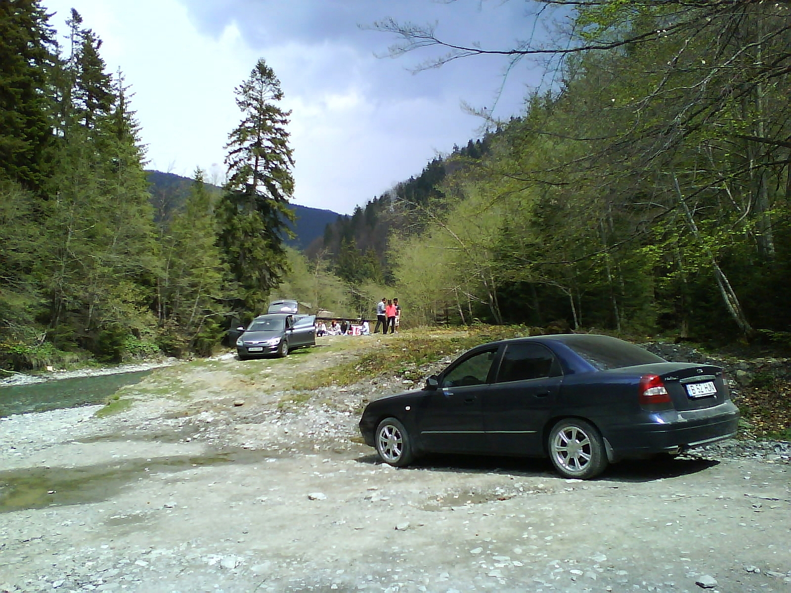

Rafi Posted May 3, 2010 Author Share Posted May 3, 2010 gata..am vazut cum merge si la drum lung aveam ceva dubii cu atinsu...ma gandeam ca sub greutate multa o sa atinga rotile pe spate...nici vorba...am fost 4 oameni in masina dintre care doi ~90kg + portbagajul plin...a fost prima data cand am putut sa vad cum sta prin serpentine...deci pot sa zic ca merita fiecare banut arcurile alea,la prima vedere cele de pe spate par moi...dar asta din cauza ca sunt progresive,masina abia se lasa sub greutate iar in viraje sta perfect,daca ii pun si alte amortizoare o sa fie ceva de vis...cu garda la sol nu am avut probleme prin munti...odata a atins ft putin,dar din vina mea mai mult pt ca nu am fost atent si am luat o piatra mai mare intre roti...oricum nici un damage cu admisia a stat super super ok trage bine de tot...am cam alergat-o pe unde am putut,nu am mers de loc la consum am zis daca tot nu ies prea des cu ea afara macar sa se mai dezmorteasca acum,de aici si consumu...7.5/100km dar se intelege parerea mea greutate + schimbat trepte numai in 4500 5000 dupa care depasiri pana in 6000 una peste alta sunt super multumit de cum merge masina...sper sa ii pun si amortizoarele cat mai repede... Link to comment

Rafi Posted May 5, 2010 Author Share Posted May 5, 2010 Multumesc... mai tare decat admisia cu filtru conic nu face asta chiar e super calma,se aude doar la kick down si atunci cand o tin in turatii mai mari,dar nu se aude tare...oricum se aude diferit fata de un motor cu admisia stock Link to comment
