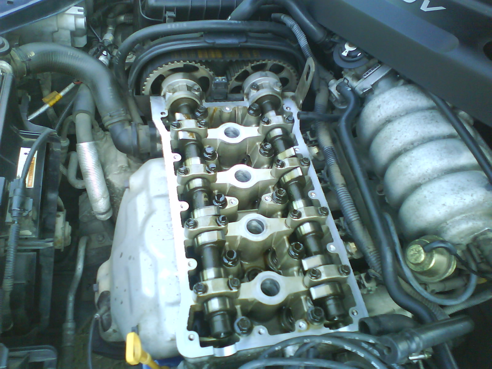

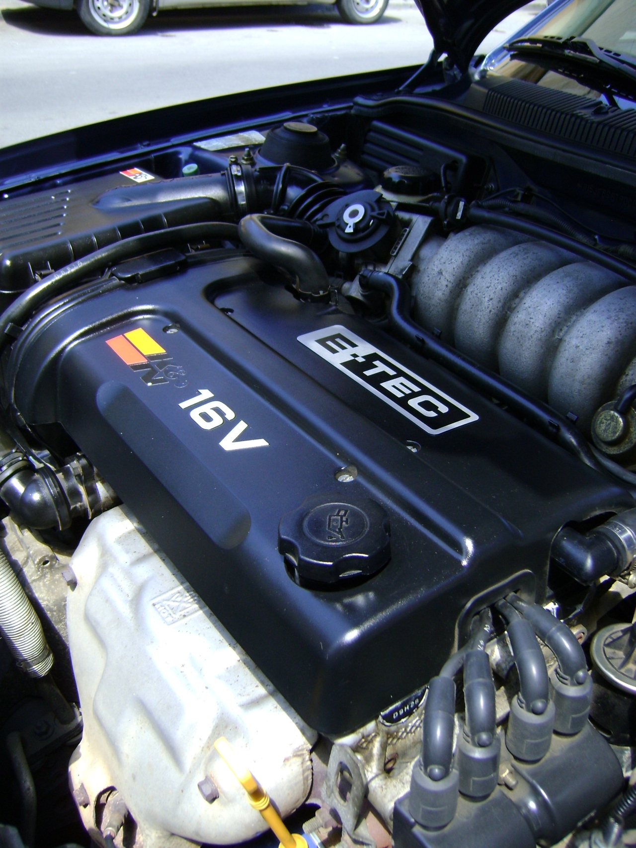

Rafi Posted May 29, 2010 Author Share Posted May 29, 2010 (edited) dupa ce am umblat vreo 2 saptamani cu garnitura de la culbutori dupa mine astazi am reusit sa o montez...alta viata...numai baga ulei pe la cele 2 bujii deja incepuse sa ma enerveze ideea ca pe undeva curge aiurea ulei Edited May 29, 2010 by Rafi Link to comment
varais Posted May 31, 2010 Share Posted May 31, 2010 Ciudata treaba asta. Cati km ai de s-a dus garnitura? Link to comment
Rafi Posted May 31, 2010 Author Share Posted May 31, 2010 (edited) ~57000 si nu sa dus sa curga ulei cu litru dar in 2000km 3000km se uda fisa de la bujiie si imi era frica sa nu afecteze cu ceva... Edited May 31, 2010 by Rafi Link to comment

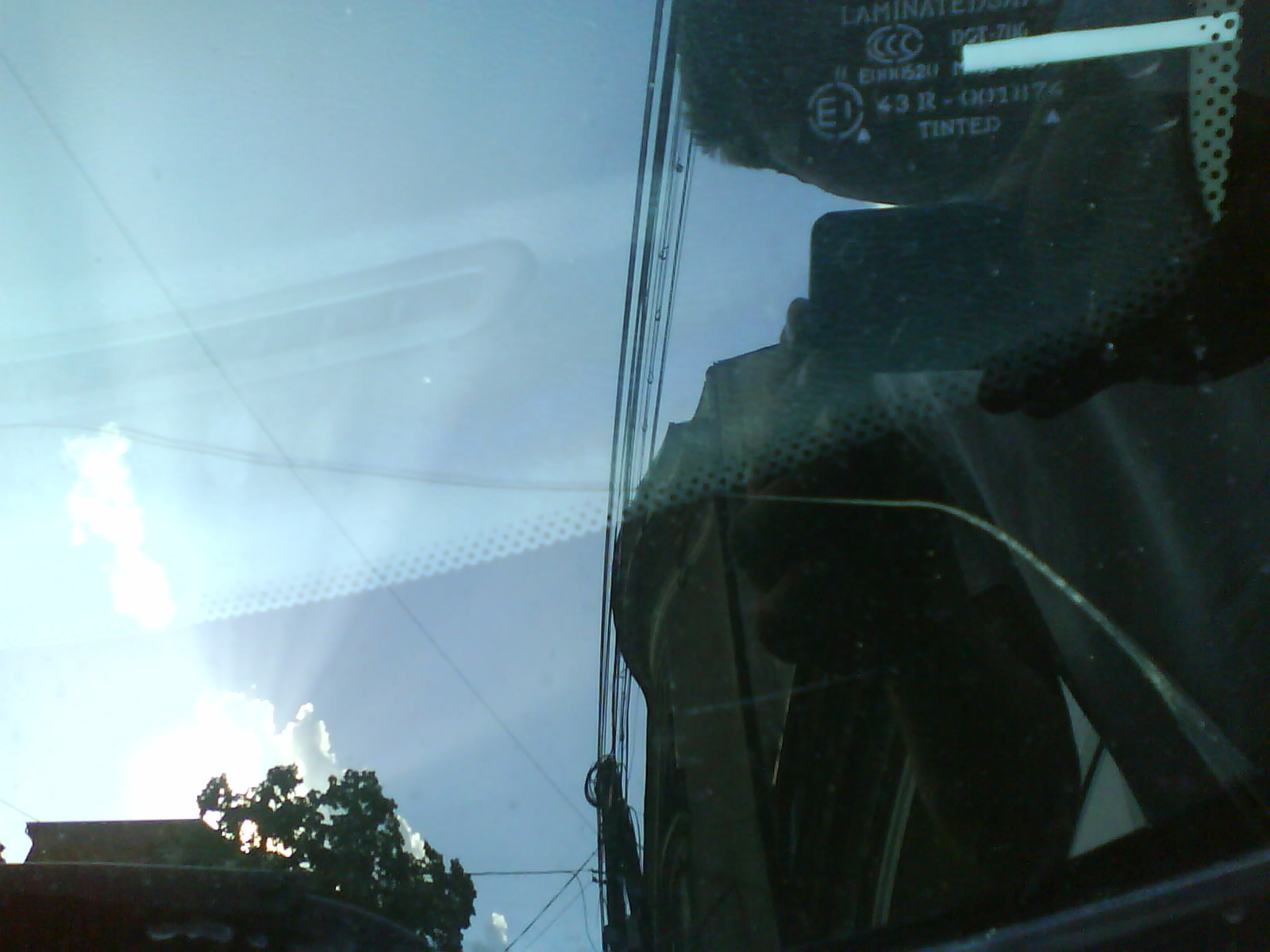

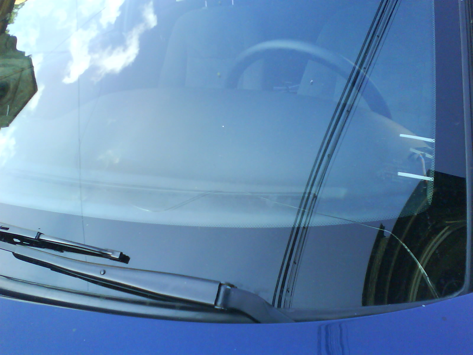

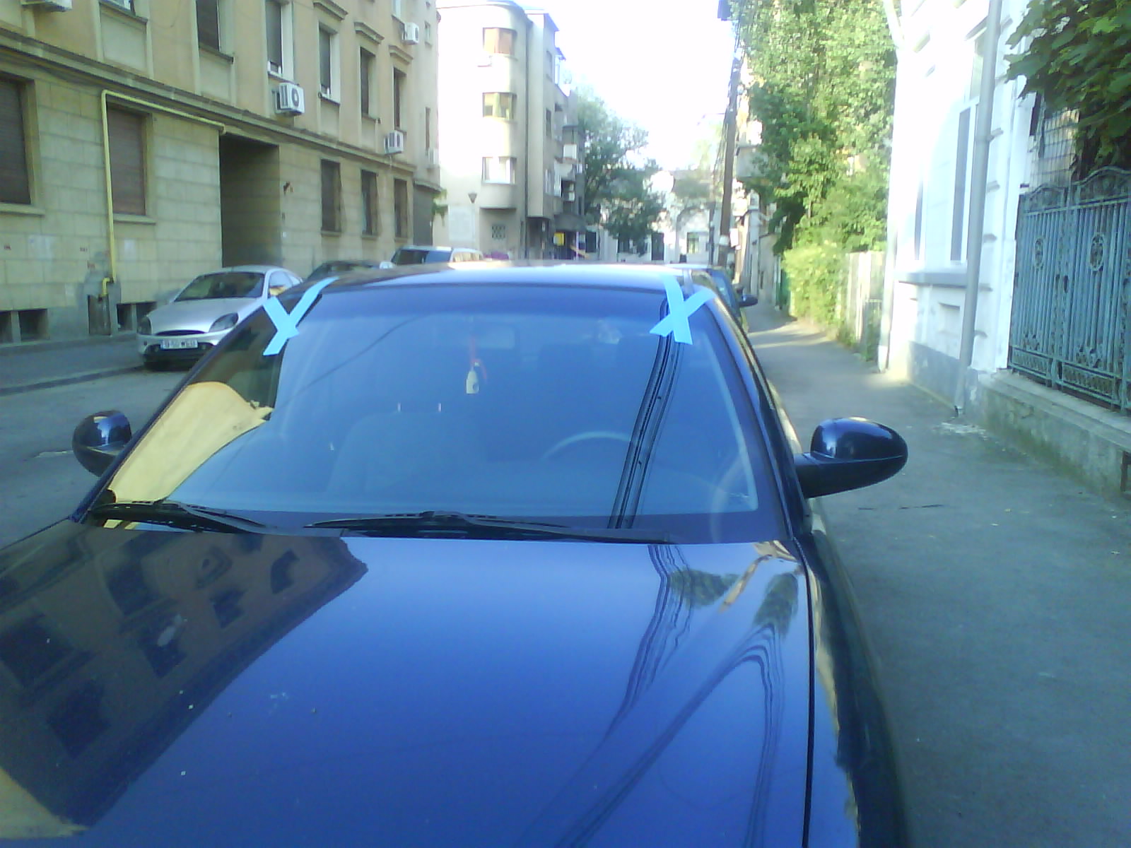

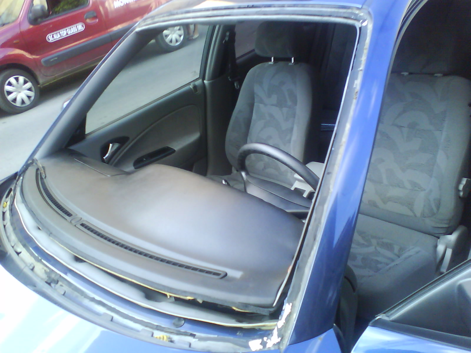

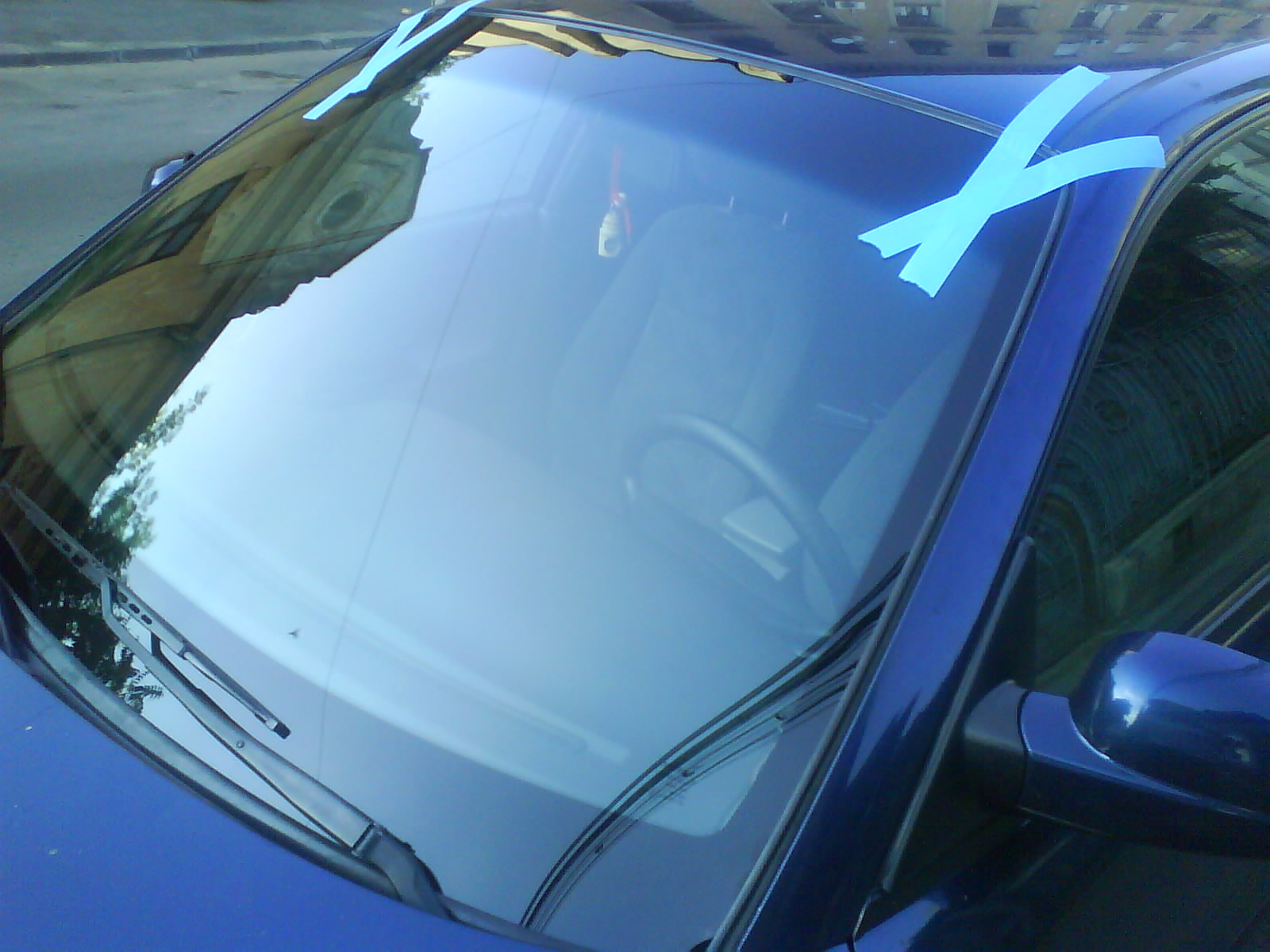

Rafi Posted June 21, 2010 Author Share Posted June 21, 2010 (edited) dupa ce a adunat doua "stelute" una de la fostul proprietar iar cealalta de cand am fost la munte...parbrizul meu sa gandit ca ar fi bine sa faca si o liniuta asa ca acum o sapt,dimineata cand m-am dus la masina avea o mica crapatura pe dunga aia neagra de jos,si a inceput sa creasca asa ca astazi a implinit vreo 50cm ) si aproape strabate tot parbrizul..asa ca m-am decis sa il schimb ca sa mai scap de bani...ca ma enervau 380 ron cu tot cu montaj,dar merita...baieti au lucrat super profesional...l-au dat jos foarte usor si frumos au curatat foarte bine resturile de la vechiul adeziv au dat cu niste solutii pe acolo dupa care au pus nou parbriz care este lacrima...sper sa ramana asa PS: parbrizul sa crapat exact cand trebuia sa ma duc sa fac ITP care l-am luat pt ca a trecut cu vederea nenea ala dar a zis sa il schimb cat mai curand mai mult pt siguranta mea Edited June 21, 2010 by Rafi Link to comment
varais Posted July 5, 2010 Share Posted July 5, 2010 (edited) Buei ce parbriz lucios ti-ai luat. Unde ai gasit asa ieftin? Edited July 5, 2010 by varais Link to comment
Rafi Posted July 6, 2010 Author Share Posted July 6, 2010 nu stiu cat de ieftin este dar mie imi convine,oricum fata de KING este mai ieftin asta stiu sigur http://parbrize.weebly.com/montaj-si-garantie.html Link to comment

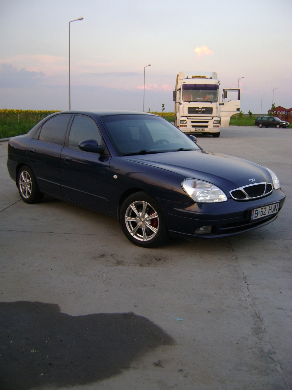

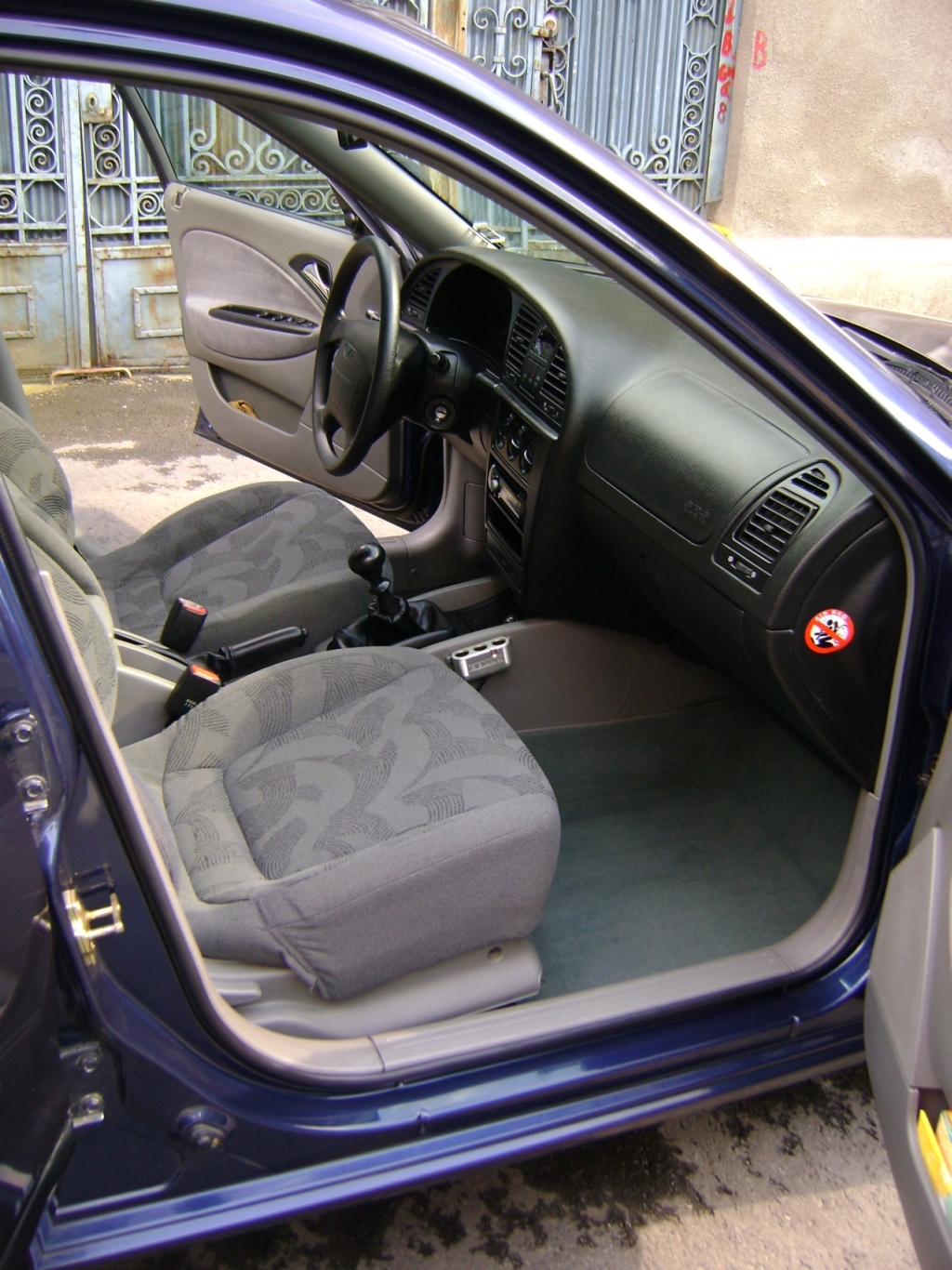

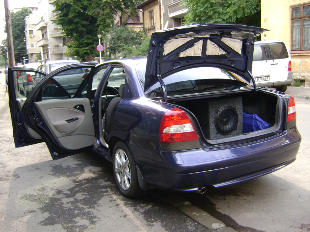

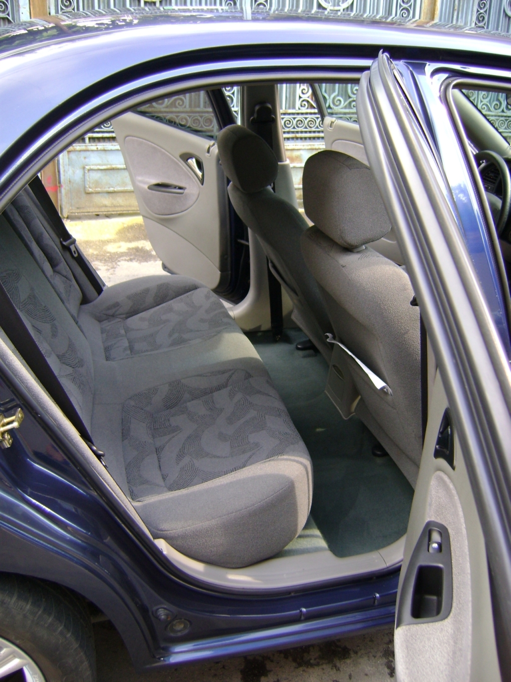

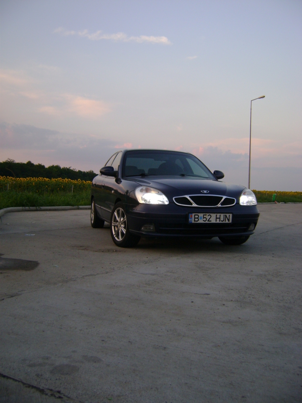

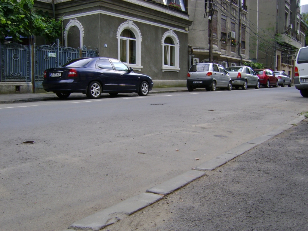

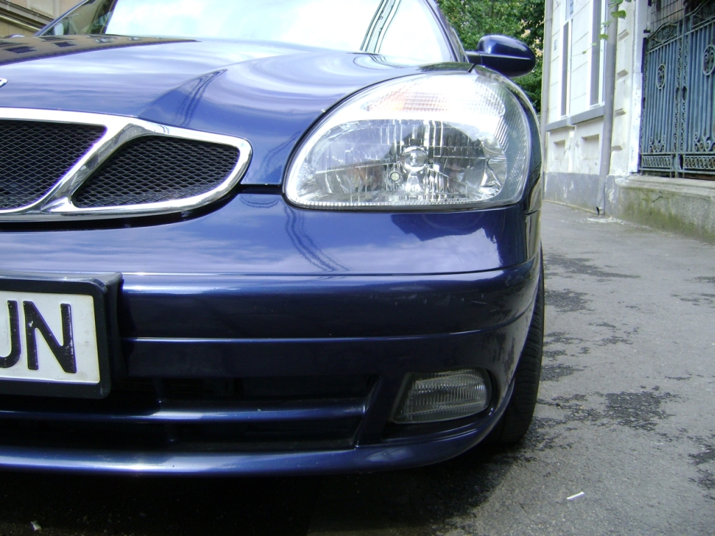

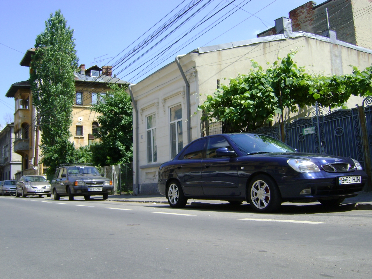

Rafi Posted July 15, 2010 Author Share Posted July 15, 2010 Salutare..mai pun si eu niste poze cu baita/curatenia si pregatirile de drum...defapt mai mult baita ca in afara de presiune la roti si verificat ulei...plus inca cateva chestii nu am avut ce sa ii fac )"> din fericire..oricum am facut-o bec sa am ce murdarii pe drum .....cu consumu eu zic ca am stat bine..a consumat 35 L in fix 500km la mers 140 km/h fix toata autostrada soarelui iar in rest 60 / 100 in localitati si in afara...am avut ocazia sa vad ce poate cu adevarat instalatia de xenon...defapt eram curios cum e sa conduci asa mult pe bezna totala,cu xenon...pot sa spun ca merita fiecare banut...una peste alta sunt multumit de nubi a mea...tace si merge vrea decat benzina,si sper sa ramana inca un an doi asa Link to comment
Costi VLN Posted July 16, 2010 Share Posted July 16, 2010 Ma,tu sigut nu esti fotograf? Reusite poze si frumoasa masina.Felicitari. Link to comment
Rafi Posted July 17, 2010 Author Share Posted July 17, 2010 (edited) Multumesc... sigur nu sunt fotograf,dar imi place sa fac poze cat mai "artistic" Edited July 17, 2010 by Rafi Link to comment
varais Posted July 27, 2010 Share Posted July 27, 2010 Ma frateeeeee ce butoi cu membrana ai in portbagaj maaaaaaaa!!!!!!! Link to comment
Rafi Posted July 28, 2010 Author Share Posted July 28, 2010 mai prea mare nu este are 200w...suficient zic eu..oricum am reusit sa imi fac un sistem audio bine echilibrat...exact cum imi doream "> Link to comment

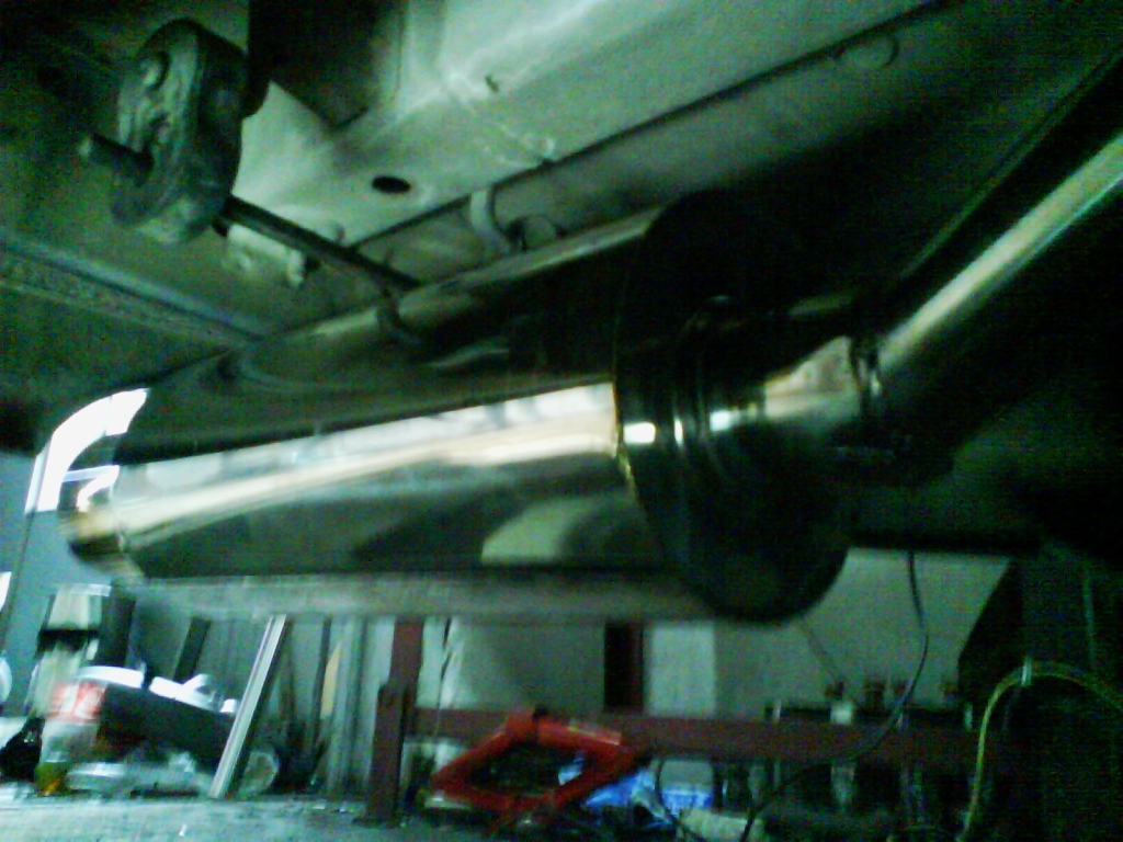

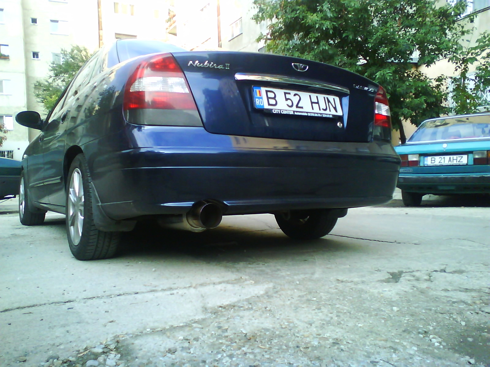

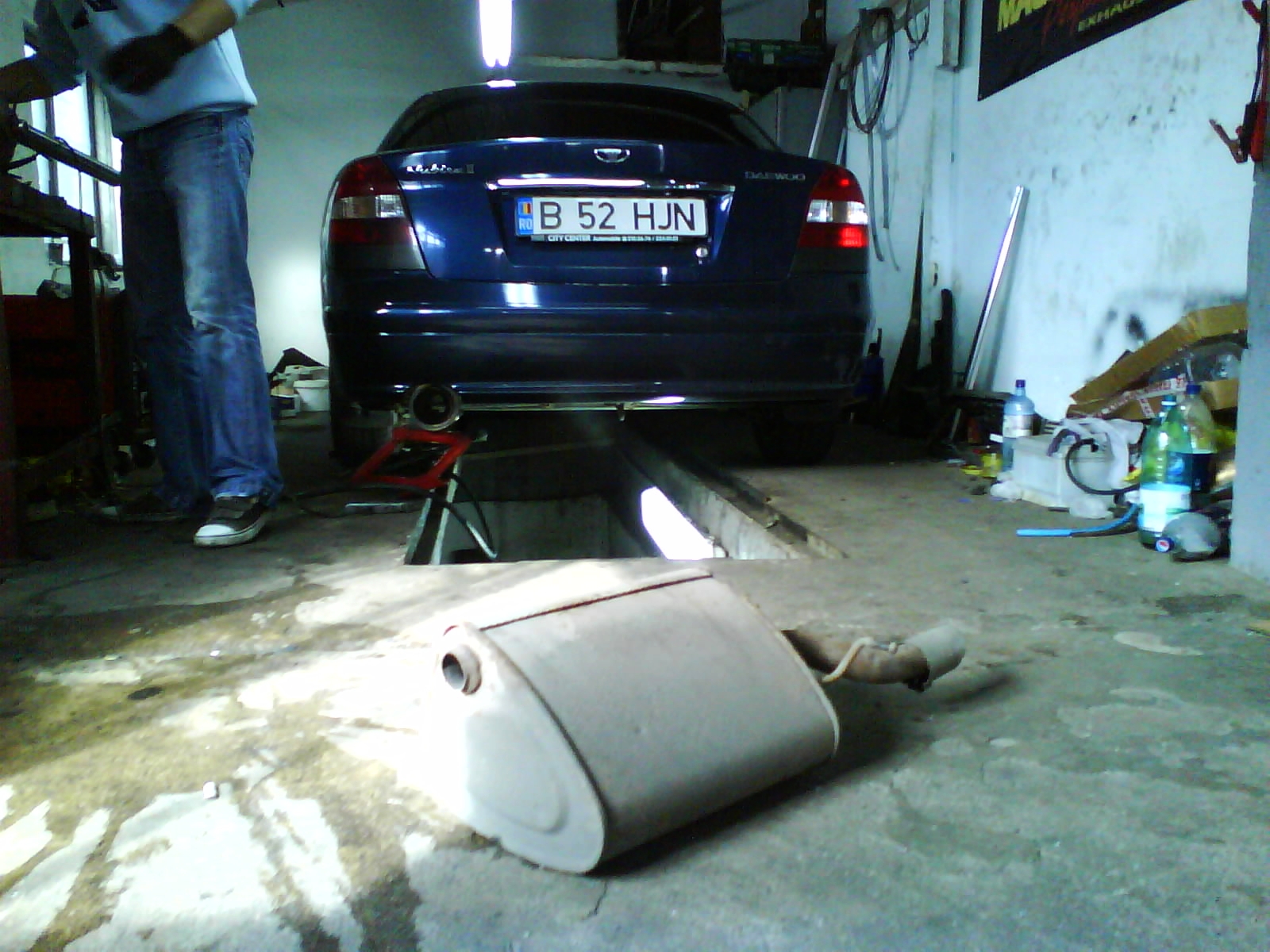

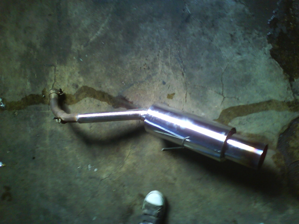

Rafi Posted September 28, 2010 Author Share Posted September 28, 2010 (edited) salutare revin in forma sper eu dupa o luna de spital S"> m-am reintors cu un chef de am zgudui creierii putin..vreau o toba sport pe masina cu silencer cei drept asta ca si scapare in caz ca o sa am parte de prea mult zgomot cu toate ca nu cred..+vreau sa scap de cosmaru meu care o sa incepa peste vreo luna jumate..cand vine frigu si iar umblu cu bidonu de apa in spate in toba vechea poveste cu condensu..asa macar asta sport se incinge repede se duce apa din ea...eu am vb cu cei de pe acest site http://tobe-sport.ro/tobesport2.html si mi-au recomandat tobele 13 / 14 pentru motor de 1.6 16v ca si sunet..pentru ca le-am spus ca vreau sa se auda frumos gross,placut...fara sa zornaie si alte zgomote metalice idioate..din ce am cautat si pe youtube filme cu modelul ala de toba cam imi place cum se aude,stiu ca ma risc putin si ca o sa faca un zgomot mult mai puternic decat toba stock dar macar odata sa incerc si eu +daca suna chiar urat ii pun silenceru si sta asa ca ala anuleaza orice fel de zgomot...astept pareri fie bune fie rele..orice in principiu de la cei care au sau au avut tobe sport pe masina sau semisport.. Edited September 28, 2010 by Rafi Link to comment
Rafi Posted October 3, 2010 Author Share Posted October 3, 2010 gata si cu zgomotu maine revin si cu un filmulet se aude super bine un sunet gros pana pe la 6000rpm iar la ralanti zici ca e un mic subaru Link to comment
andreib Posted October 4, 2010 Share Posted October 4, 2010 (edited) Si nu devine deranjant dupa vreo cativa km? ) Eu ma si imaginez pe autostrada la 140-150 cu turboreactorul dupa mine Edited October 4, 2010 by andreib Link to comment
Rafi Posted October 4, 2010 Author Share Posted October 4, 2010 astazi nu am apucat sa fac filmulet poate maine..din pacate inca sunt cu spitalu tot trebuie sa ma duc la diferite analize si controale...dar oricum dupa ce am umblat tot bucurestiul astazi ma declar super multumit chiar nu suna tare deci fara silencer pot sa merg lejer cu ea cred ca daca il pun si pe ala..sa vad la drum lung poate la sf saptamani trag cativa km in afara sa o aud dar pana acum sunt super multumit si va spun sincer ca nu vroiam ceva zgomotos vroiam doar ceva care sa aiba un sunet gros aproape pe toata plaja de turatie...iar toba asta in configuratia asta,cu semifinala si cat.. chiar suna prea bine...acum sa mai treaca timpu peste ea,o sa se mai duca materialul ala din ea vedem .. Link to comment

Rafi Posted October 8, 2010 Author Share Posted October 8, 2010 (edited) si un filmulet cu evacuare..nu uitati sa dati pe 480p mai schimba din calitate si video si audio,oricum tot nu este ca in realitate dar sa va faceti o idee Edited October 8, 2010 by Rafi Link to comment
Costi VLN Posted October 8, 2010 Share Posted October 8, 2010 si un filmulet cu evacuare..nu uitati sa dati pe 480p mai schimba din calitate si video si audio,oricum tot nu este ca in realitate dar sa va faceti o idee http://www.youtube.com/watch?v=hFC6nlHcOz4 Hai ca suna ok,s-o hurui sanantos. Link to comment
Rafi Posted October 10, 2010 Author Share Posted October 10, 2010 (edited) Multumesc "> am facut si un drum mai intins...ce pot sa zic tinuta pana in 3000 de rpm deranjaza putin e gros sunetul..bine pe mine unu nu ma derajaza dar ceilalti pasageri mi-au atras atentia dar dupa 3000 se calmeaza se subtieaza sunetul si dispare se aude doar motoru ca si pana acum doar in frana de motor revine bolborositu ala care ma unge pe suflet sunt super multumit de ea...acum am in plan un... DIY ground wire kit am tot citit pe net si nu cred ca are ce rau sa ii fac...am facut rost de cablu mai imi trebuiesc papuci si inca cateva chestii...si vreme relativ buna Edited October 10, 2010 by Rafi Link to comment

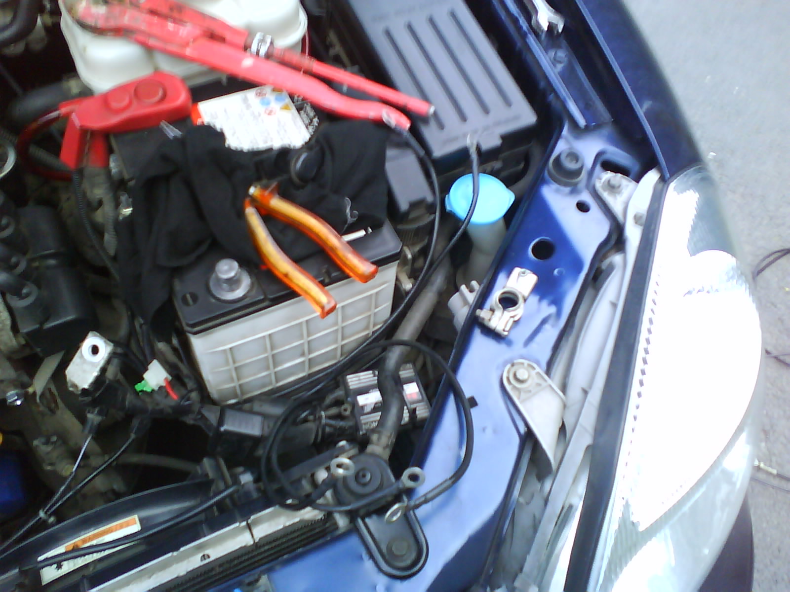

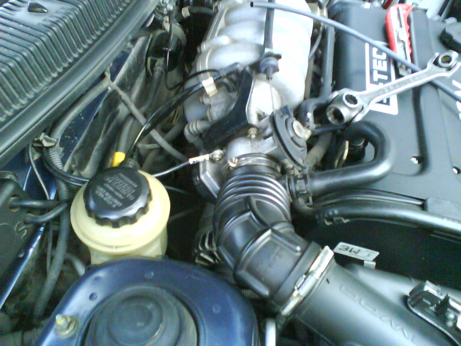

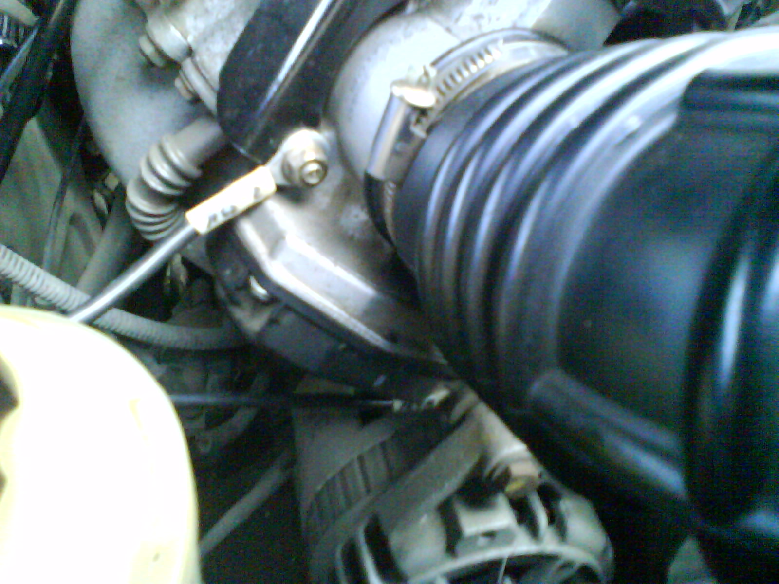

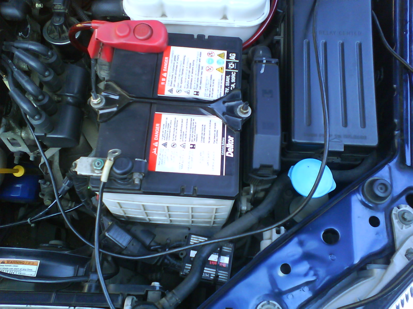

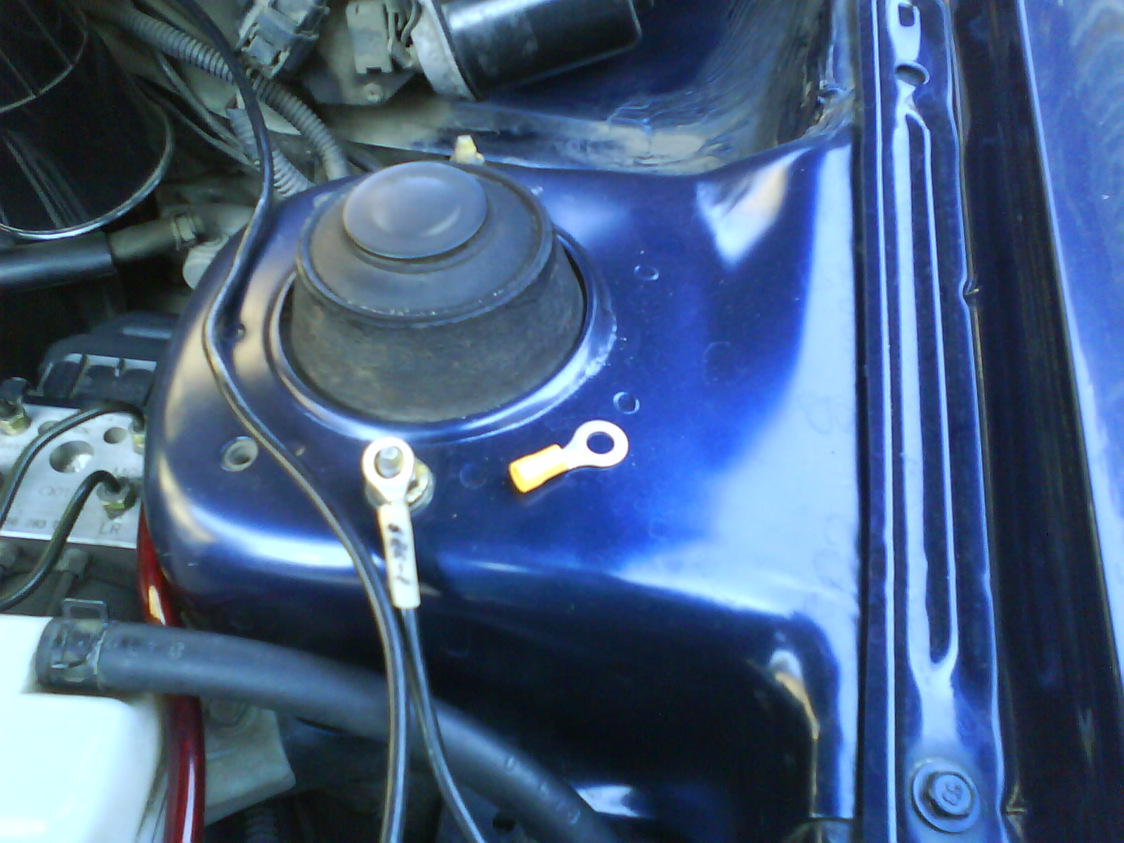

Rafi Posted October 13, 2010 Author Share Posted October 13, 2010 (edited) gata si cu DIY Ground Kitul "> am tras 5 puncte de masa prin compartimentul motor..anume 1.langa calpeta de admisie 2.la alternator 3.langa bobina de inductie 4.pe blocul motor 5.pe un surub de la amortizor cablul folosit a fost de 6 cu o izolatie destul de groasa.. toti papuci folositi au fost sertizati,peste care sa pus tub varnis sa fie totul izolat bine...dupa care am trecut la un idle learn...prima impresie porneste o idee mai bine...maine revin cu impresii mai multe...deocamdata nu am plecat cu ea de pe loc si asa m-a prins noaptea..o sa mai pun si poze clare tot maine... astea de acum sunt facute pe fuga.. Edited October 13, 2010 by Rafi Link to comment
andreib Posted October 13, 2010 Share Posted October 13, 2010 Foarte frumos dar de ce te-ai chinuit atat daca nu ai schimbat macar bornele de baterie inainte? Fa o proba: da drumul la ac, dezaburire, faza lunga, proiectoare de ceata si o sa vezi ca papucii/bornele se infierbanta destul de bine... Iti recomand cu caldura niste borne aurite, pt 60 ron fac o mare diferenta! Link to comment
