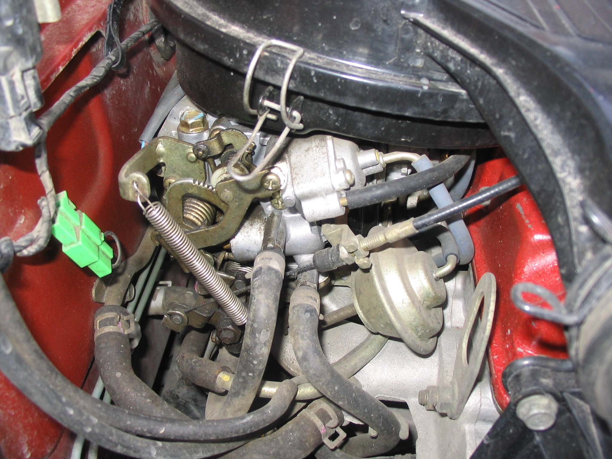

Shenck Posted February 18, 2005 Share Posted February 18, 2005 Cred ca surubul de care roteam cu atita indirjire sa relegez relantiul este cel de CO Invirteam de surubul situat in sptele filtrului de aer. Docamdata am problem cu TICO-losul , de pornit porneste cind are chef , filtrul de aer e imbicsit de benzina , de turat sta exagera de turat si consuma in Bucuresti peste 12%. Afara merge cu 4%. Din pozele atasate ma lamureste cineva: surubul cu pricina (cel din spatele filtrului de aer) care se continua cu un furtun e cel de CO sau nu. 1 Link to comment
Ana Posted February 18, 2005 Share Posted February 18, 2005 in manualul de matiz sunt diagrame pentru identificarea pieselor, ia-te dupa diagrame nu dupa pozele in care iti arata cum sa tii surubelnita. ar trebui sa gasesti diagrama care iti trebuie la sectiunea motor, cap. comanda / combustibil / alimentare. si ia mana de pe suruburile de reglaj. pune la loc surubul exact in pozitia in care era inainte sa incepi sa invarti, lasa-te de reglat, desfa-l, scoate murdaria din el si o sa vezi ca dupa aia merge foarte bine. Link to comment
dadyDei Posted February 18, 2005 Share Posted February 18, 2005 Surubul nu se continua cu un furtun,practic este un cablu care la un cap are un surb unde sa bagi surubelnita sa-l reglezi iar celalat cap intra in carburator.Eu am avut cablul asta rupt(este in jur de ~200 000 lei) si cu ajutorul lui se se regleaza consumul (amestecul)! Link to comment

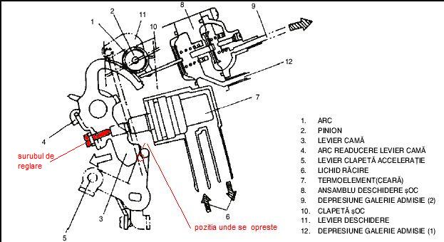

Shenck Posted February 20, 2005 Author Share Posted February 20, 2005 Am mai mesterit azi si termoelementul lucreaza dar lucreaza pe o portiune prea mica. Clapeta de soc se ridica dar nu se elibereaza acceleratia. Am sa mai mesteresc la surubul de reglaj poate il conving sa lase libera acceleratia. RUGAMINTE: Vreu si eu o poza (sau descrierea) de la un Tico care sa aiba socul impins complet sa vad cum trebuei sa stea Cama si tachetul (cel desenat cu rosu) care actioneaza clapeta de acceleratie si citi dinti de pe sectorul dintat ramin in afara angrenajului. Link to comment

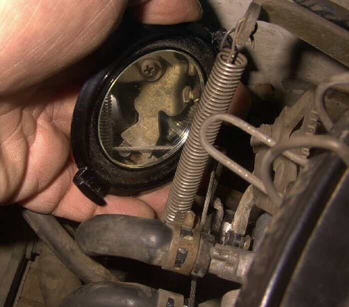

ToPser Posted February 21, 2005 Share Posted February 21, 2005 Vo-i inceca sa iti pun o poza mirecuri cel tarziu joi.Incearca sa anulezi socul automat.daca ai avut DACIE stii sa o pornesti fara soc ! Pe mine ma bate gandul sa trec soclul pe manual,vara este suparator la opriri pe o anumita perioada de timp,cu motorul caldut el incepe sa se inchida si increuneaza pornirea. Cred ca se va reduce si consumul mai ales la mersul in oras cu opriri si porniri mai dese. "> Link to comment
Shenck Posted February 21, 2005 Author Share Posted February 21, 2005 Cred ca am rezolvat-o! Macar partial. Revin cu detalii, dar o poza nu strica. Ma intereseaza deschis la maxim. Link to comment
ToPser Posted February 22, 2005 Share Posted February 22, 2005 Pozele promise... Sper sa-ti fie de ajutor .. motorul era cald cu electroventilatorul pornit ! Link to comment

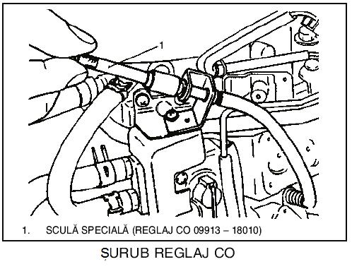

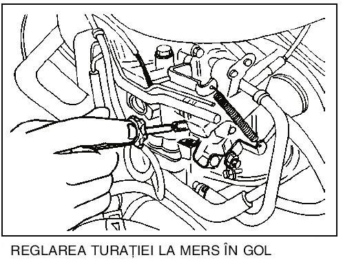

Senna Posted February 22, 2005 Share Posted February 22, 2005 Pot incerca singur sa umblu la surubul de reglaj? Am vazut ca la service mecanicul are un device special; as reusi sa fac reglajul daca tin cu un cleste de teava metalica care inveleste surubul? Am vreo sansa sa fac un reglaj bun fara analizor de gaze? Reglajul a fost facut cu valva PCV veche si proasta, am schimbat-o si nu mai trage atata aer prin ea la relanti, deci amestecul s-a imbogatit. A incercat cineva sa faca acest reglaj? Link to comment
Shenck Posted February 22, 2005 Author Share Posted February 22, 2005 Multumesc mult! cred ca mai trebuie sa string un pic ,dar stau insa sa vad ce consum iese acum. Inainte de reglaj cam 15%, astept sa vad ce'am realizat S"> Am relat si CO-ul cit mai mic cit sa nu dirdiie motorul. Mai mai sa nu-l recunosc Uneori insa merge in suturi. Trebuei sa mai studiez. Link to comment
Senna Posted February 28, 2005 Share Posted February 28, 2005 Eu trebuie sa refac reglajul deoarece a fost facut cand aveam valva pcv stricata. Ma gandesc sa mai strang surubul, banuiesc ca asa mai saracesc amestecul. Am sa zgarai cu un ac o linie pe surub si pe guler ca sa stiu cum sa ma intorc inapoi in caz ca o dau in bara. Deci tin cu un patent de guler si apoi pot roti surubul lesne? Link to comment
Shenck Posted February 28, 2005 Author Share Posted February 28, 2005 @Sena: Nu e nevoei de patent, doar de o surubelnitza cap cruce --- Am schimbat fisele si nu mai merge nici in suturi. Astept sa fac consumul Link to comment
Senna Posted February 28, 2005 Share Posted February 28, 2005 Pai am mai incercat sa-l rotesc dar nu reuseam, se rotea cu tot cu cablu. oricum imi merge relantiul prost, ma risc sa fac o "inginerie" inainte s-o duc la CO test Link to comment
