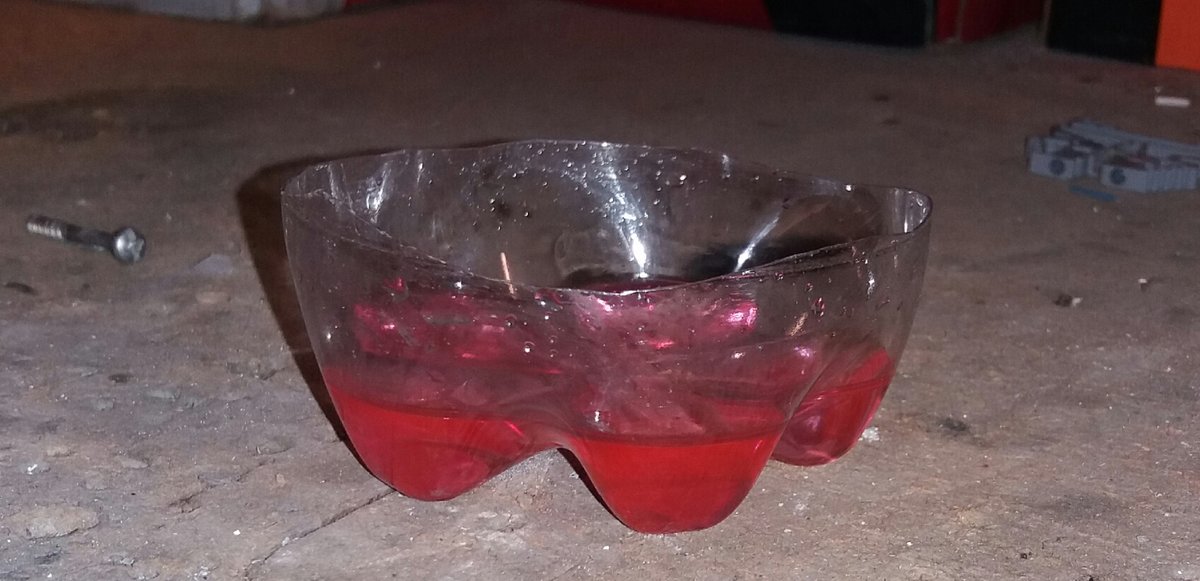

aveogm Posted May 15, 2018 Share Posted May 15, 2018 La 25.04.2018 la 20:30, aveogm a spus: am luat g11 pana la urma.(nu dexcool) motorul chiar daca e din 2008, are aceeasi constructie ca cele din 2006/2007 ...tot b12s1 este(am intrebat un mecanic din service chevrolet). Rog un moderator sa stearga acest mesaj pentru a nu duce si pe altii in eroare. Am scos o mostra de lichid din motor si este rosu. Deci mecanicu lu peste ,m-a dus in eroare. Link to comment

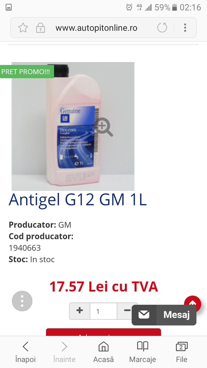

aveogm Posted May 16, 2018 Share Posted May 16, 2018 (edited) Dexcool ESTE G12,pe toate sit-urile de piese scrie ca dexcool GM este G12. Uite un exemplu Edited May 16, 2018 by aveogm Link to comment
