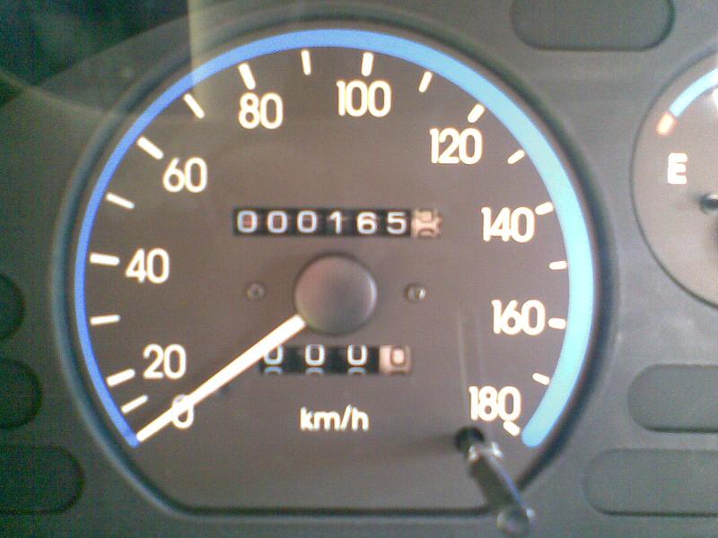

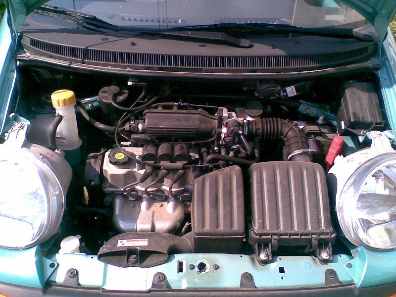

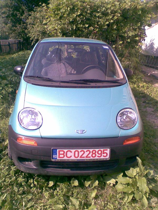

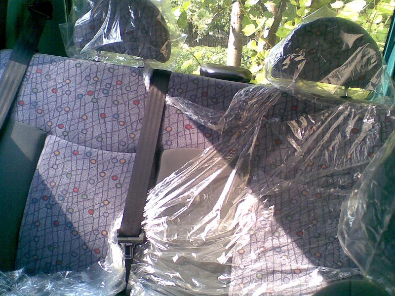

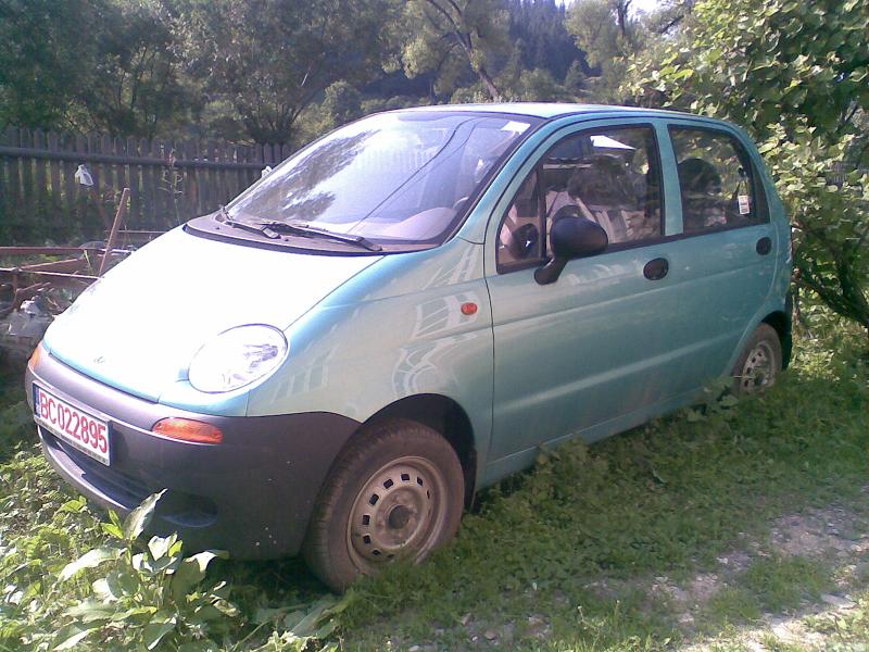

As dori sa va cer parerea in legatura cu o posibila achizitie a unui Matiz. Masina este a unui vecin, a fost cumparata in septembrie 2007 si de atunci a stat nefolosit. El il luase pentru fiica lui, dar aceasta nu a reusit sa ia permisul si nici el nu are. Nu e hotarat sa-l vanda, dar din cate am inteles se gandeste a-l dea pentru ca are nevoie de bani(si mai e si in divort cu sotia). Masina are doar 165 km in bord(singurul drum pe care l-a facut a fost de la reprezentanta pana acasa. De atunci a tot stat in soare, ploaie, zapada...masina nefiind acoperita.
Intrebarile mele sunt:
-Avand in vedere ca a stat atata timp, ce ar trebui sa fac imediat dupa achizitie?
-Cam care ar fi riscurile pe care mi le asum cumparand o masina care a stat aproape 2 ani?
-Cam care ar fi pretul corect pentru ea?
Si in final...Merita a fi cumparata?
Atasez si niste poze facute cu telefonul(imi cer scuze pentru calitate):

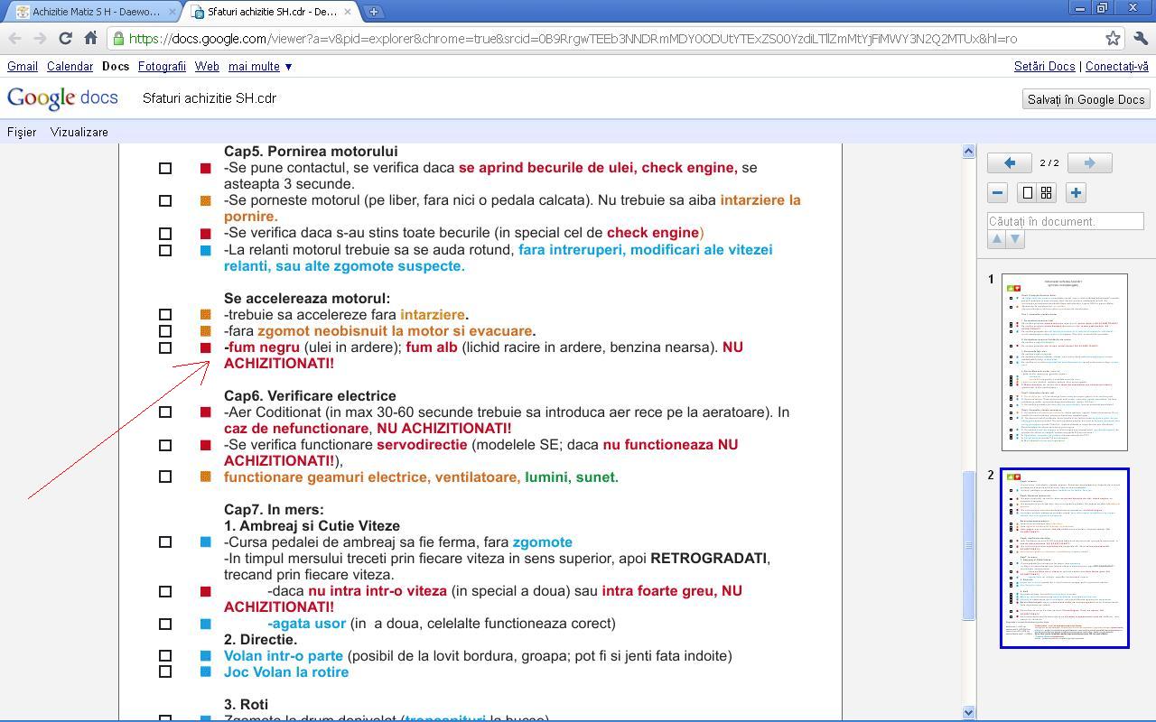

Dar din ce am citit daca scoate fum negru:
la benzinare: pierde ulei (intra in camera de ardere) = motor uzat excesiv (cilindri, segmenti, etc), deci sigur are peste 100 mii km (sau nu a fost intretinuta..ulei vechi..mers regulat "in forja" sau accelerari regulate la turatii mici, mers subturat)
la diesel: ori sunt arderi incomplete - in timpul accelerarilor puternice la turatii mici (in sarcina mare), sau intra ulei in camera de ardere (motor uzat)

Lista cu costurile de intretinere (benzina, reparatii/revizii, acte) pentru Matiz E-AC 2004 SkyBlue(Achizitionat in iulie 2009 cu 10000 Lei (credit de nevoi personale), cu 65000 Km in bord)
https://spreadsheets...hBa3hsOHc&hl=ro
Cu cat il achizitionati mai ieftin veti investi mai mult dupa aceea. Pentru cei care isi cumpara prima masina: sa calculeze foarte bine daca isi permit intretinerea (revizii, asigurari, piese de schimb, probleme neprevazute) , nu numai costul de achizitie si benzina.
Nu sunt trecute rovinietele, taxele de pod (11 Lei/ trecere), taxele trecere bac (20 Lei/trecere)
Dupa calculele mele: aprox 700 Lei/luna in 2010 (330/ luna intretinere masina (benzina, taxe, piese, consumabile) + 370/ luna rata - 2,5ani)
Edited by cristiangabi
