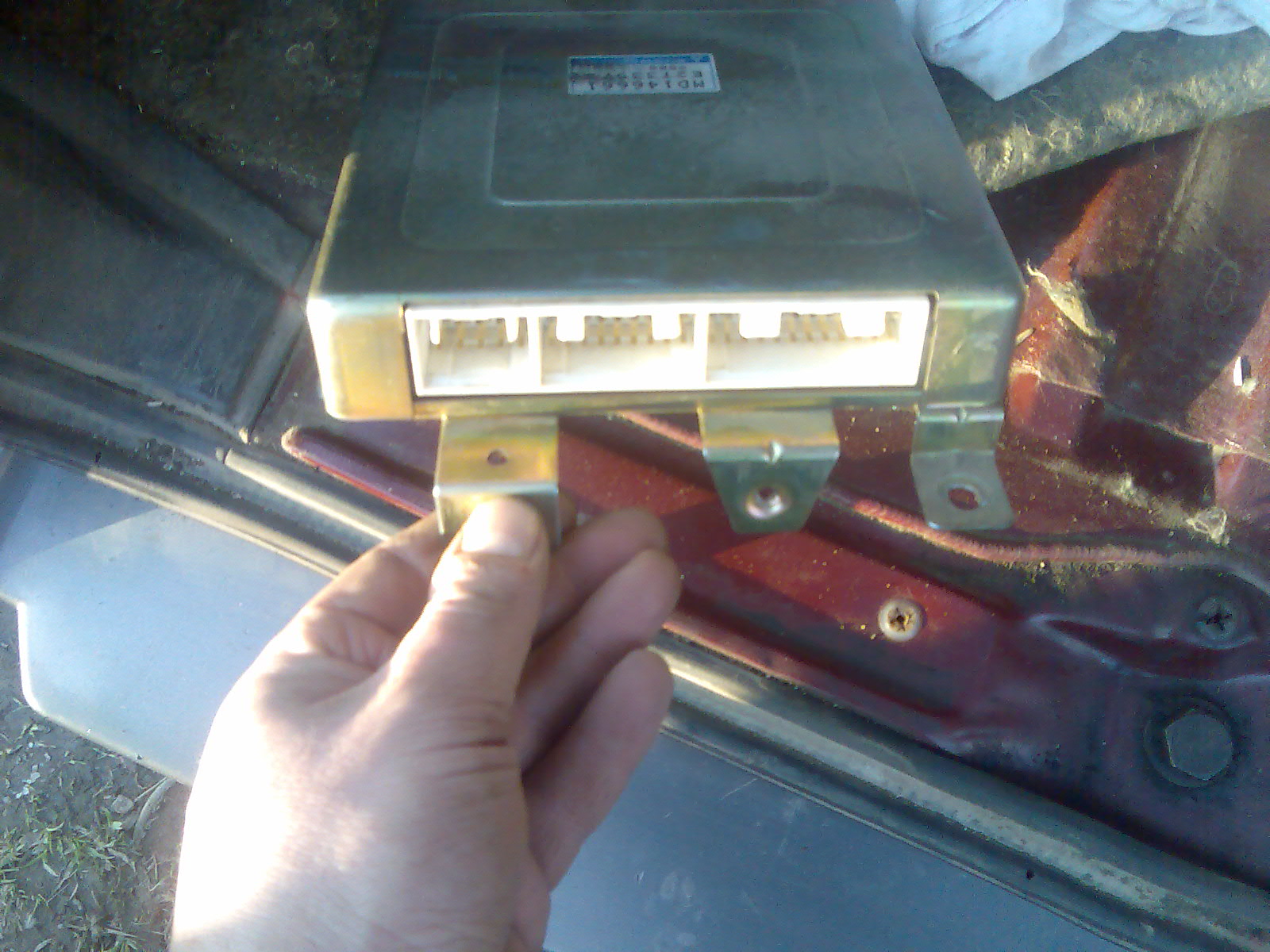

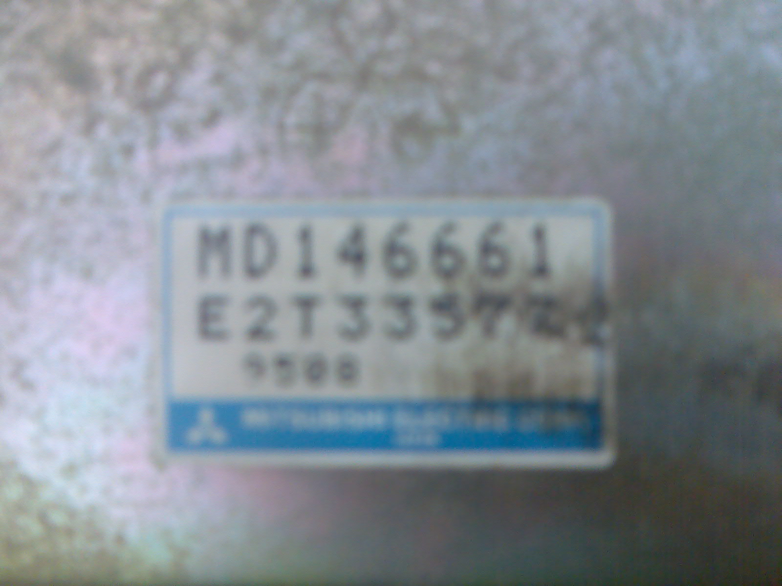

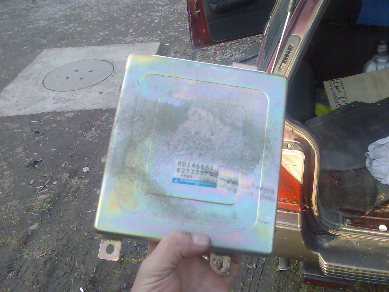

dorucioby Posted April 4, 2009 Author Share Posted April 4, 2009 vin cu noi amanunte/intrebari. S a cumparat un nou calculator din dezmembrari. S a inlaturat prin inlocuirea lui un singur defect. si anuma ca la punerea contactului pompa de benz merge si presurizeaza rampa de injectoare. Am scos rampa de injectoare afara cu injectoarele pe ea sa incercsa fac sa "susu" ceva benz pe injectoare. Aici m am blocat. Am scos mufa de la fundu calculatorului si punand masa pe cate un fir corespunzator celor 4 injectoare fac susu cu benzina cate unu cand ii dau eu masa. Concluzia a fost ca nu da comanda calculatorul pe injectoare. Buuun Intrebari pe care nu le stiu. Calculatorul asta al doilea din dezmembrari nu da comanda pe injectoare ca e defect sau nu da ca nu primeste probabil la "fundu" lui alta informatie de care e dependent sa dea comanda pe principiul "da mi un sut sa te injur" Ce af trebui sa mai caut daca i vine sau nu pentru a da comanda sau ar trebui oare sa la leg de cele 4 tranzistoare de putere care asigura comanda injectoarelor. Masina e din 91 nu stiu daca sunt 20 de bucati in Romania si m as fi dus la service cu ochii inchisi peste tot zic ca n au soft pt Lancer din 91. Atasez poze cu ecu ul si astept orice parere care ar mai putea fi verificata. Multumesc si astept cu nerabdare orice trasnaie buna sau re' spusa ca nu mai stiu ce sa i fac. nclusiv recomandari de du o la cutare mester sau date de contact pt oarece mesteri ca o car oriunde n tara numa sa o faca. Cu scuzele de eventuale greseli de ortografie va multumesc. Link to comment
mr_ Posted April 4, 2009 Share Posted April 4, 2009 Pai daca motorul nu se invarte, e normal ca ecu-ul sa nu dea comanda sa deschida injectoarele. Pe alea le deschide functie de mai multi parametri, nu le deschide alandala. Ai verificat si chestiile clasice? Gen distributia, scanteia, etc? Link to comment

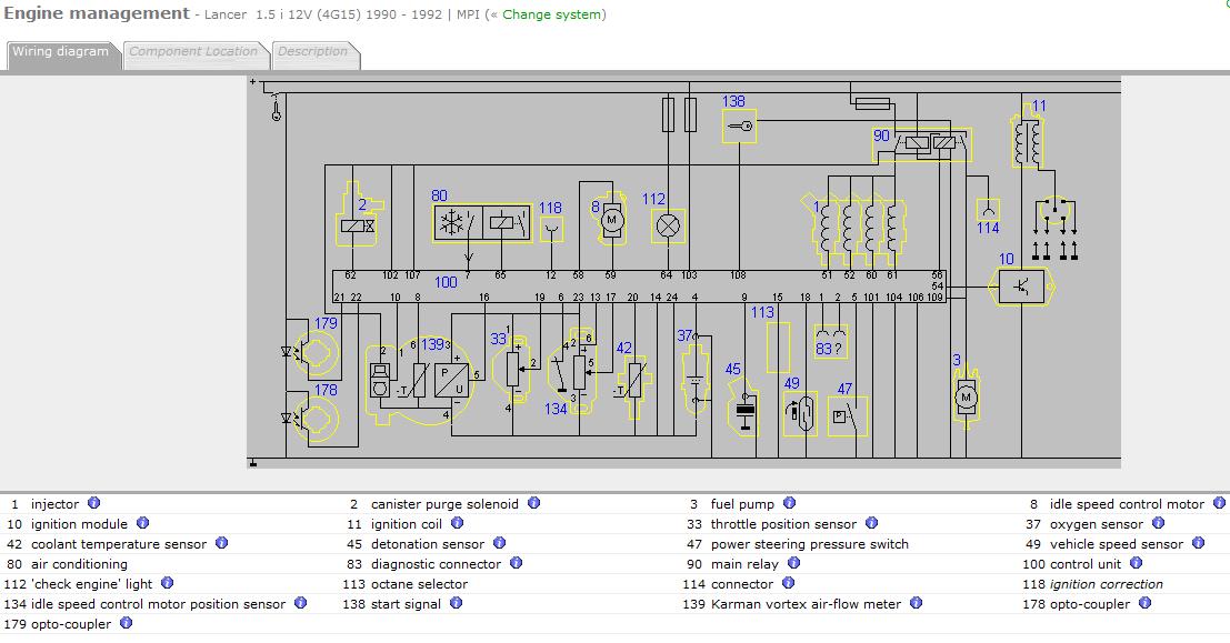

tatabobu Posted April 6, 2009 Share Posted April 6, 2009 (edited) Verifica si masa ECU-ului. Uite schema, poate te ajuta. LE: aia cu pinul 51 era de la alta generatie. Edited April 6, 2009 by tatabobu Link to comment
