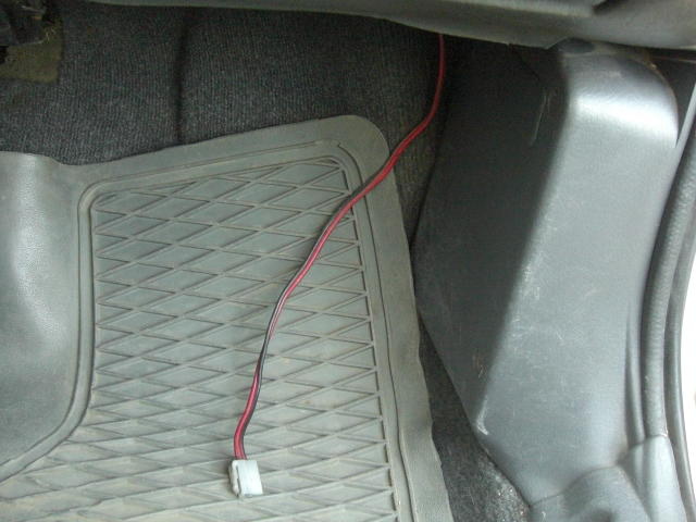

ing3r Posted April 8, 2009 Share Posted April 8, 2009 Imi atarna firul cu mufa asta pe presul de la picioarele pasagerului si m-am uitat sub torpedou de unde vine firul...si se pare ca intra cumva pe langa manunchiul de fire care se duce inspre aripa dreapta. Nu este conectata nicaieri. M-am uitat si nu are unde sa intre sub torpedou. De la ce provine? Link to comment
Salex Posted April 9, 2009 Share Posted April 9, 2009 Dupa cum arata firele, nu imi pare sa fie din instalatia originala a masinii. Link to comment
banzay Posted April 9, 2009 Share Posted April 9, 2009 Asa am zis si eu, seamana cu cele de la difuzoare din spate de la mine, dar... la el difuzoarele merg pe fata in usi... Link to comment

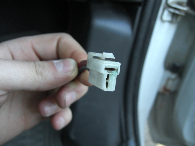

run4fun Posted April 9, 2009 Share Posted April 9, 2009 Imi atarna firul cu mufa asta pe presul de la picioarele pasagerului si m-am uitat sub torpedou de unde vine firul...si se pare ca intra cumva pe langa manunchiul de fire care se duce inspre aripa dreapta. Nu este conectata nicaieri. M-am uitat si nu are unde sa intre sub torpedou. De la ce provine? Posibil sa fie Mufa pentru statie emisie\receptie Alinco pentru taxi. Ajung pana pe baterie firele sau masoara daca vin 12V pe ele sau pune un bec si vezi daca se aprinde. A fost pe xaxi Masina? Link to comment

run4fun Posted April 12, 2009 Share Posted April 12, 2009 (edited) Parerea mea 80%-90% E de statie. De taxi sau a fost pe firma? Nu stiu. Dar seamana foarte mult cu mufa de statie Alinco. Lucrez in domeniu. Masoara sau pune un bec si vezi daca are 12V Edited April 12, 2009 by run4fun Link to comment
ing3r Posted April 12, 2009 Author Share Posted April 12, 2009 Mda, am cautat firul unde duce si am gasit: se duce la baterie . are pe drum 2 sigurante si mai are un + legat la baterie, iar minusul nu era legat. E totusi posibil sa fi fost o statie instalata din moment ce era firul legat la baterie... Link to comment
