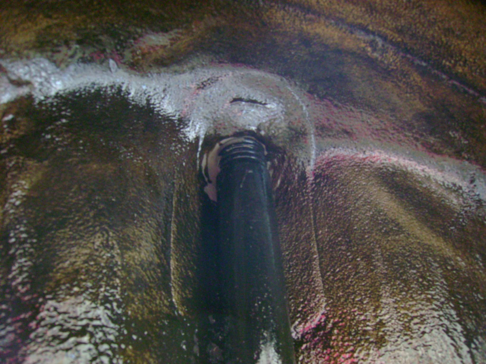

Dj_Dark Posted October 5, 2009 Share Posted October 5, 2009 (edited) Pragurile din cate stiu eu sunt gaurite in partea de jos, am incercat si eu odata sa opun si curge, trebuie astupate gaurile cu bucati de carpa, pus ulei si mers ceva timp sa se intinda bine pe-acolo dupa care scoase carpele si lasat sa curga surplusul. Daca ai toate capacelele de plastic la locul lor teoretic nu are pe unde sa intre apa in ele si nu ar fi nevoie. Eu am stricat un capac de plastic atunci cand am pus ulei si am facut mai mult rau decat bine, acum strange apa la greu. Edited October 5, 2009 by Dj_Dark Link to comment

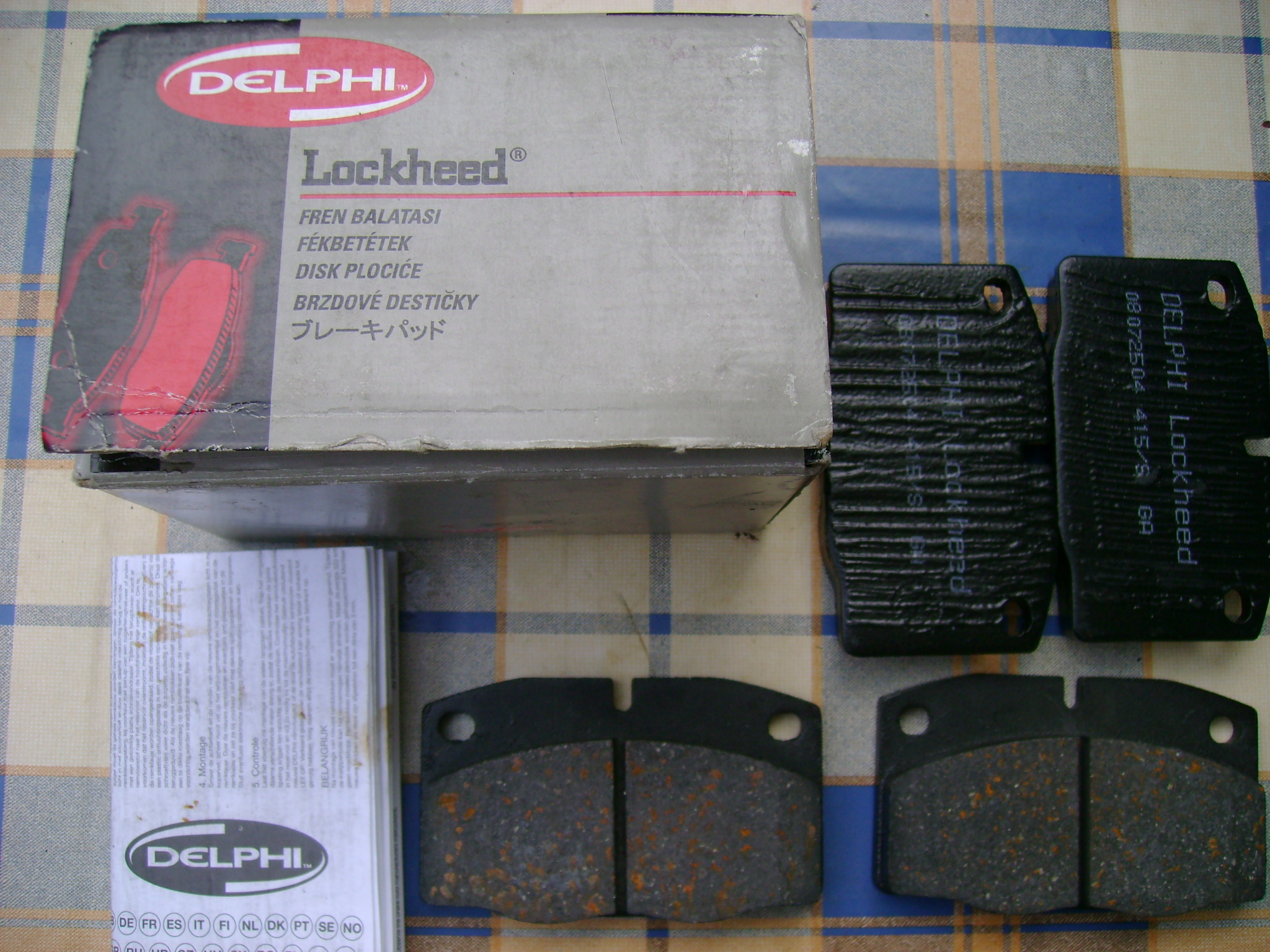

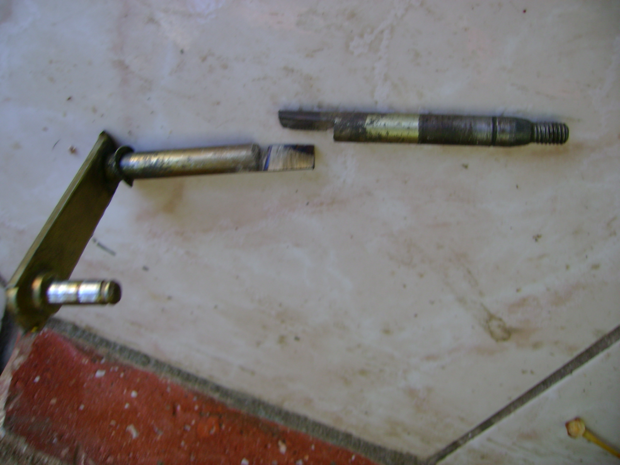

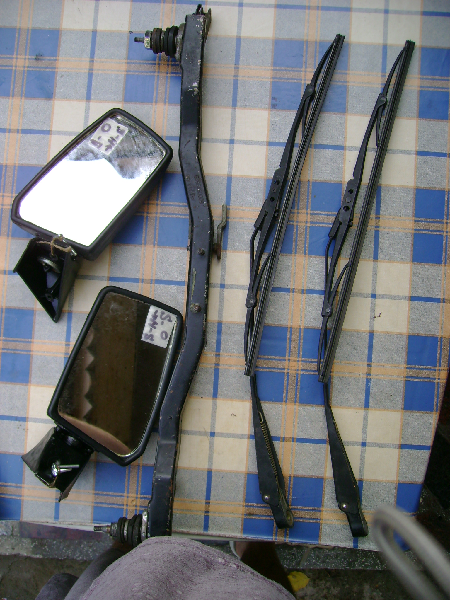

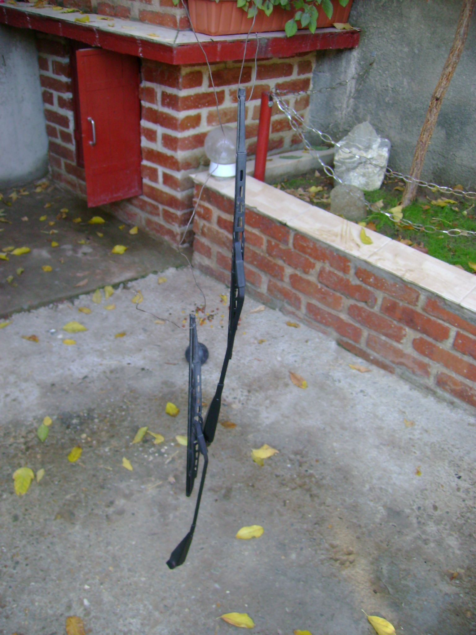

Costi VLN Posted October 5, 2009 Author Share Posted October 5, 2009 (edited) Am fost duminica in vitan si am cumparat pt Daciuta stergatoare,ansamblu de stergatoare si oglinzi.Pt Cielito am luat placute de frana Delphi Lockheed mada in A.R.E.pe cutie scrie ca sant pt cateva modele din gama Opel. ,Am mai cumparat un ornament de toba si niste becuri pt proiectoare.Am sa postez si poze cu ele.Sa revenim la Dacie.Am fost nevoit sa cumpar brate de stergatoare cu tot cu ansamblu pt ca cu ceva timp in urma unul mi-a fost furat,defapt a rupt axul stergatorului si pe al doilea nu l-a putut rupe si de nervi l-a facut varza,fiisurat si indoit.O oglinda am gasit-o rupta si a trebuit sa cumpar alta pereche pt ca sa o inlocuiesc pe cea rupta,de Renault 18,nu am mai gasit.Am tot cautat. Am vopsit oglinzile si stergatoarele cu negru,apoi am montat oglinzile si le-am facut o dunga orizontala cu alb. M-am apucat de desfacut,scos torpedoul,compartimentul de sigurante,slabit aeroterma si apoi demontat mecanismul de stergatoare.Cand le-am comparat ansamblul vechi de stergatoare cu cel cumparat avea axele ansamblului mai scurte cu 4-5 cm.decat cel al masini,original din 1981.Am fost pe la 3-4 magazine de piese auto si acelas raspuns...E mecanismul vechi 70-80 si nu se mai gasesc.Am stat putin si m-am gandit si am decupat capetele axelor noi si le-am sudat in locul celor rupte,veti intelege mai bine din poze.Am slefuit bine cu polizorul sa nu infranexe in camasa axului,am uns cu ulei si verificat sa se roteasca usor si le-am montat.Reglat cursa bratelor si montat si lamele stergatoare,facut proba si merg excelent.Am facut treaba buna.Dupa acest chin de demontat si montat ansamblu stergatoare care pt cine cunoaste e foarte dificil,mai ales cu bord CN.Mi-a luat vreo 6 ore dar dupa am baut o binemeritata bere. Maine va fi ziua dedicata lui Cielito. P.S.Dj-Dark am mai pus ulei in praguri si nu a curs deloc afara,decat putin inauntru,sub mocheta.Am scos aceldop de plastic situat in capatul din spate al pragulai,de langa roata spate,astadupa ce am demarat si franat brusc de cateva ori sa plimb si sa ung bine.Asta anul trecut.O sa repet operatia si acum.Nu are ce strica.Voi folosi la fel,ulei de mancare folosit,care in timp devine solit,ca un fel de ceara cauciucata si impermeabila.Dacia la fel,cred ca are 5 litri de ulei inpraguri,lonjeroane,portbagaj etc. Edited October 5, 2009 by velican_costi Link to comment
Salex Posted October 5, 2009 Share Posted October 5, 2009 Eu nu inteleg de ce nu incerci ceara facuta special pentru praguri si spatii foarte greu accesibile ... Este o solutie profi, nu curge dupa tine peste tot pe unde mergi, dupa ce se intareste nu necesita reluarea tratamentului. Daca ii adaugi putin antifon de pistol, uscarea se face in cca 20-30 minute si stratul rezultat nu mai are moarte. Casezi masina si ala tot acolo ramine . Link to comment
Costi VLN Posted October 5, 2009 Author Share Posted October 5, 2009 Eu nu inteleg de ce nu incerci ceara facuta special pentru praguri si spatii foarte greu accesibile ... Este o solutie profi, nu curge dupa tine peste tot pe unde mergi, dupa ce se intareste nu necesita reluarea tratamentului. Daca ii adaugi putin antifon de pistol, uscarea se face in cca 20-30 minute si stratul rezultat nu mai are moarte. Casezi masina si ala tot acolo ramine . Poate avem ocazia sa vezi rezultatul cu acest ulei de mancare folosit si solidificat.Intradevar duraza vreo 2 luni pana in acest stagiu dar eu zic ca e excelent. Link to comment

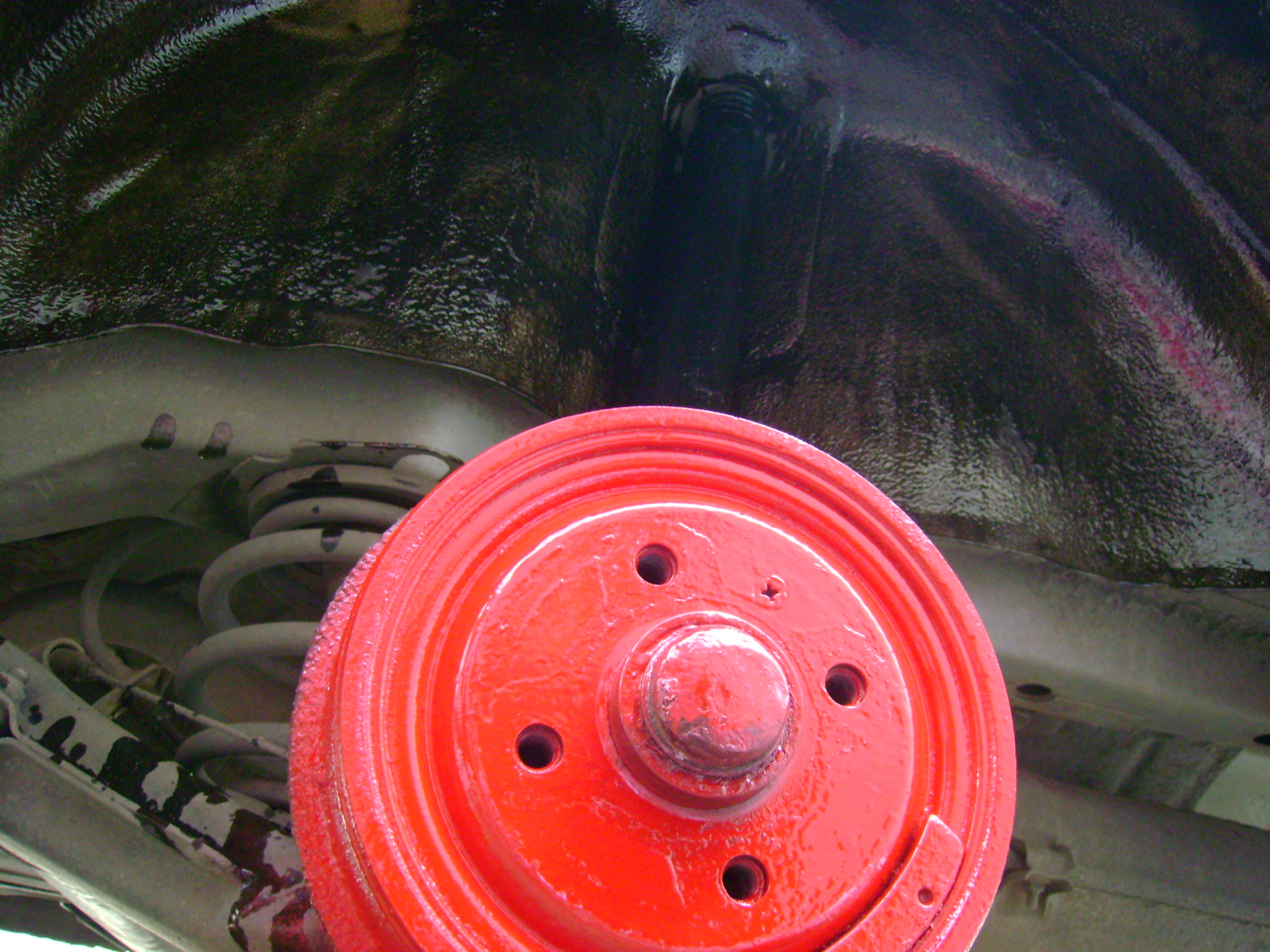

Costi VLN Posted October 18, 2009 Author Share Posted October 18, 2009 Am postat ceva poze din timpul vopsiri tamburilor si etrierilor in rosu precum si poze cu imbibarea cu ulei a aripilor si contraaripilor spate.Mai sant si 2 poze cu placutele de frana.Sa stiti ca sant multumit de ele,putin galagioase pana s-au asezat pe discuri dar acum e ok.Frana e ceva mai promta,pe ansamblu sant multumit. Link to comment

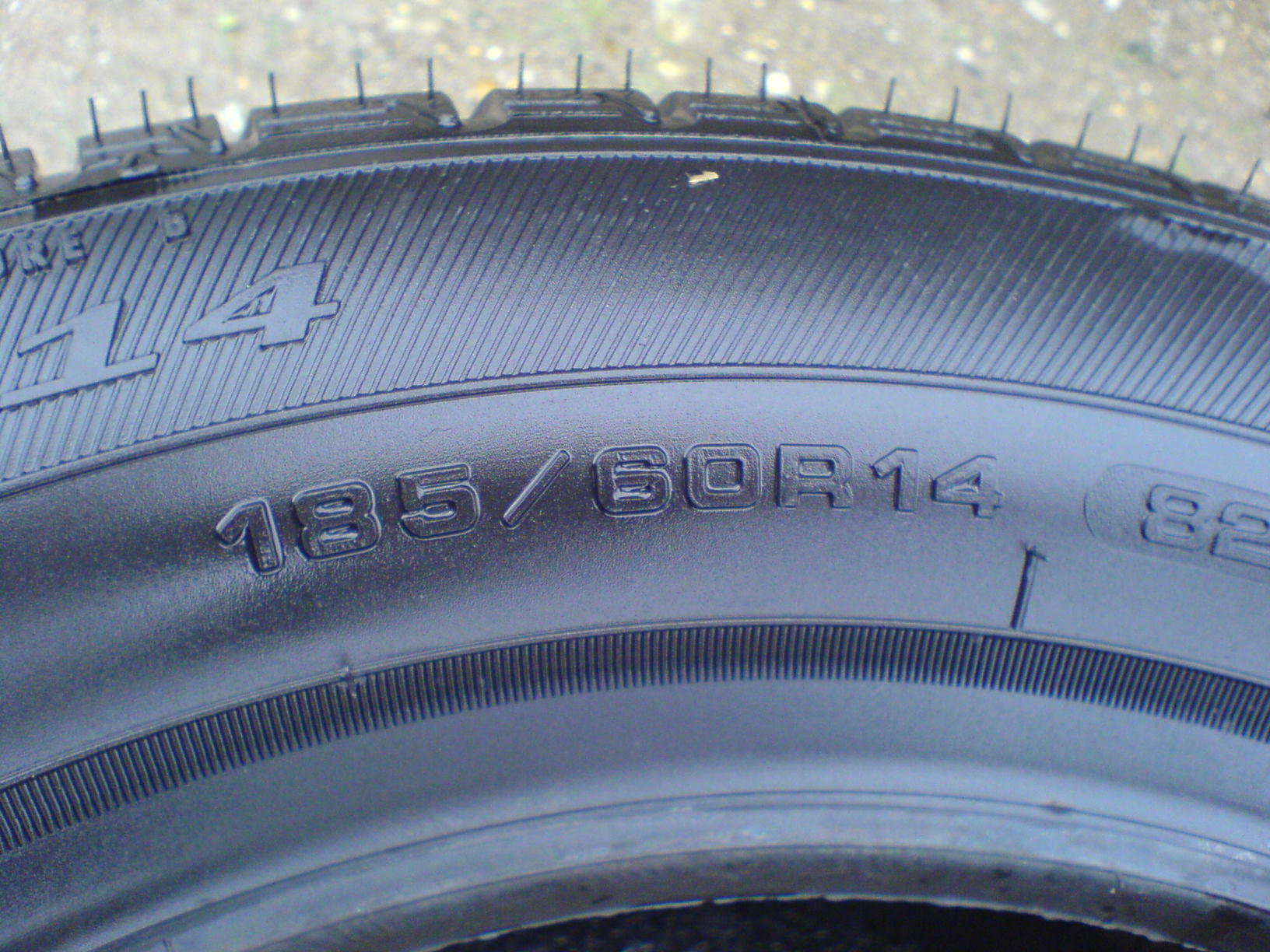

Costi VLN Posted October 20, 2009 Author Share Posted October 20, 2009 Salutare tuturor.Cielito a primit adidasi noi,Debica Passio 2,la 180 lei buc.A mai primit si leduri pozitie cu leduri SMD,s-a ars unul din cele vechi si le-am inlocuit,pret 10 lei buc.Gumele le-am si montat 30 lei cu tot cu echilibrat si merg excelent,nu bat si nu trag stanga-dreapta.Am mai cumparat si 2 benzi cu leduri albe la 12v,sa le introduc in bord in locul celor albastre,sa vad daca arata mai bine.Pret 16,5 lei buc.Azi ma apuc de inlocuit.Am si ceva poze.In rest multa bafta. Link to comment

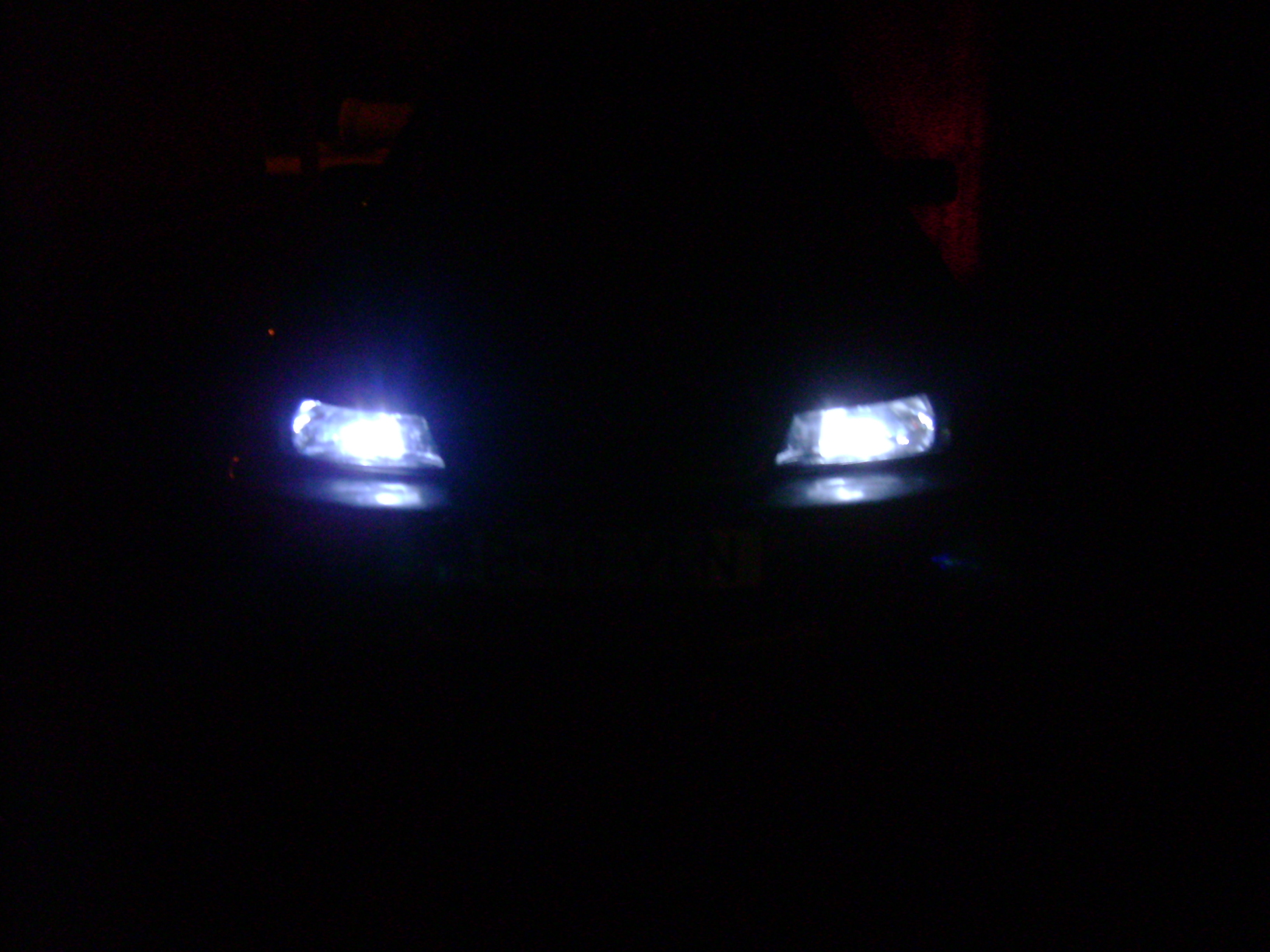

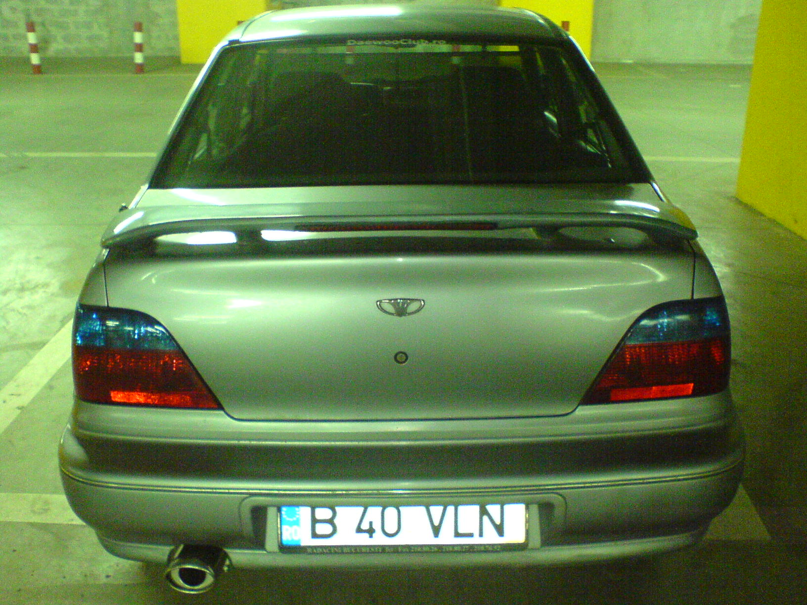

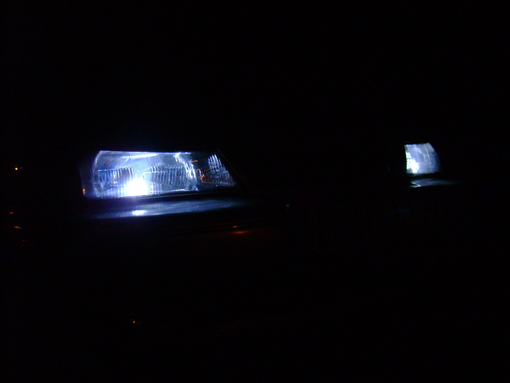

Costi VLN Posted October 23, 2009 Author Share Posted October 23, 2009 Gata am montat ledurile in far,pozitii.Cu toate ca lumina e alb neon se vede putin blue spre mov,nu inteleg.Am reusit sa inlocuiesc si vechile benzi de leduri albastre ale bordului cu cele albe.Multumit de rezultat,lumina e mai placuta si parca mai eleganta.Pun si poze diseara cand ajung acasa .Multa bafta. Link to comment
Costi VLN Posted October 23, 2009 Author Share Posted October 23, 2009 (edited) Poze promise.Prima si a doua sant cu noua lumina a bordului,a doua si a treia cu noile becuri Pilot Blu-Xe. Edited October 23, 2009 by velican_costi Link to comment
Rafi Posted October 23, 2009 Share Posted October 23, 2009 hhehe ce gigea arata trebuia sa faci si o poza doar cu pozitile aprinse eram curios cum se vede "> Link to comment
Costi VLN Posted October 23, 2009 Author Share Posted October 23, 2009 Poze si cu pozitiile.Asa cum am zis nu stiu de ce se vad blue,in realitate sant mai albe. Link to comment

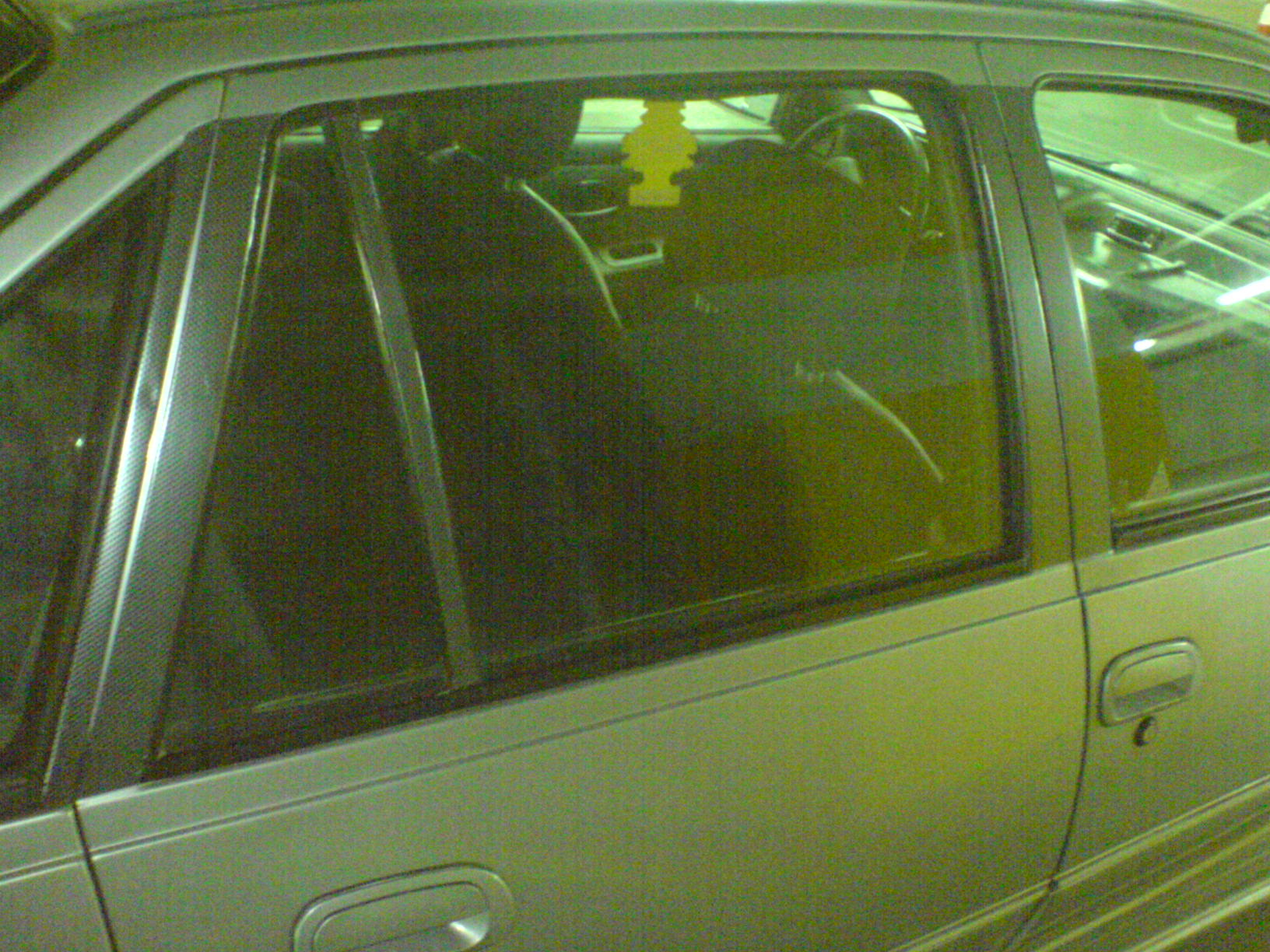

Costi VLN Posted October 27, 2009 Author Share Posted October 27, 2009 Salutare,am mers azi in Targ Vitan si am cumparat folie tip carban,autocalant pt stalpi,un spray de stopuri albastru,un capat de toba oval,din inox.Maine ma apuc de treaba ca azi nu am avut timp.Pun si poze. Link to comment

Costi VLN Posted October 28, 2009 Author Share Posted October 28, 2009 (edited) Folia autocalanta tip carbao 25 lei metrul la 45 cm inaltime.Spray-ul 25 lei,vreau sa vopsesc semnalele si marcharierele triplelor spate.Tipsul de toba 60 lei,e din inox si foarte bine lucrat.Initial as fi vrut sa cumpar toba sport dar urla cam rau si mai trebuia si sudata.Am ales varianta cu tipsul.Le-am montat deja,bag si poze diseara. Poze cu colantul montat,cu tipsul tobei montat si cu stopurile vopsite.Mie imi plac. Scuze de calitatea pozelor,le-am facut cu telefonul. Edited October 28, 2009 by velican_costi Link to comment
