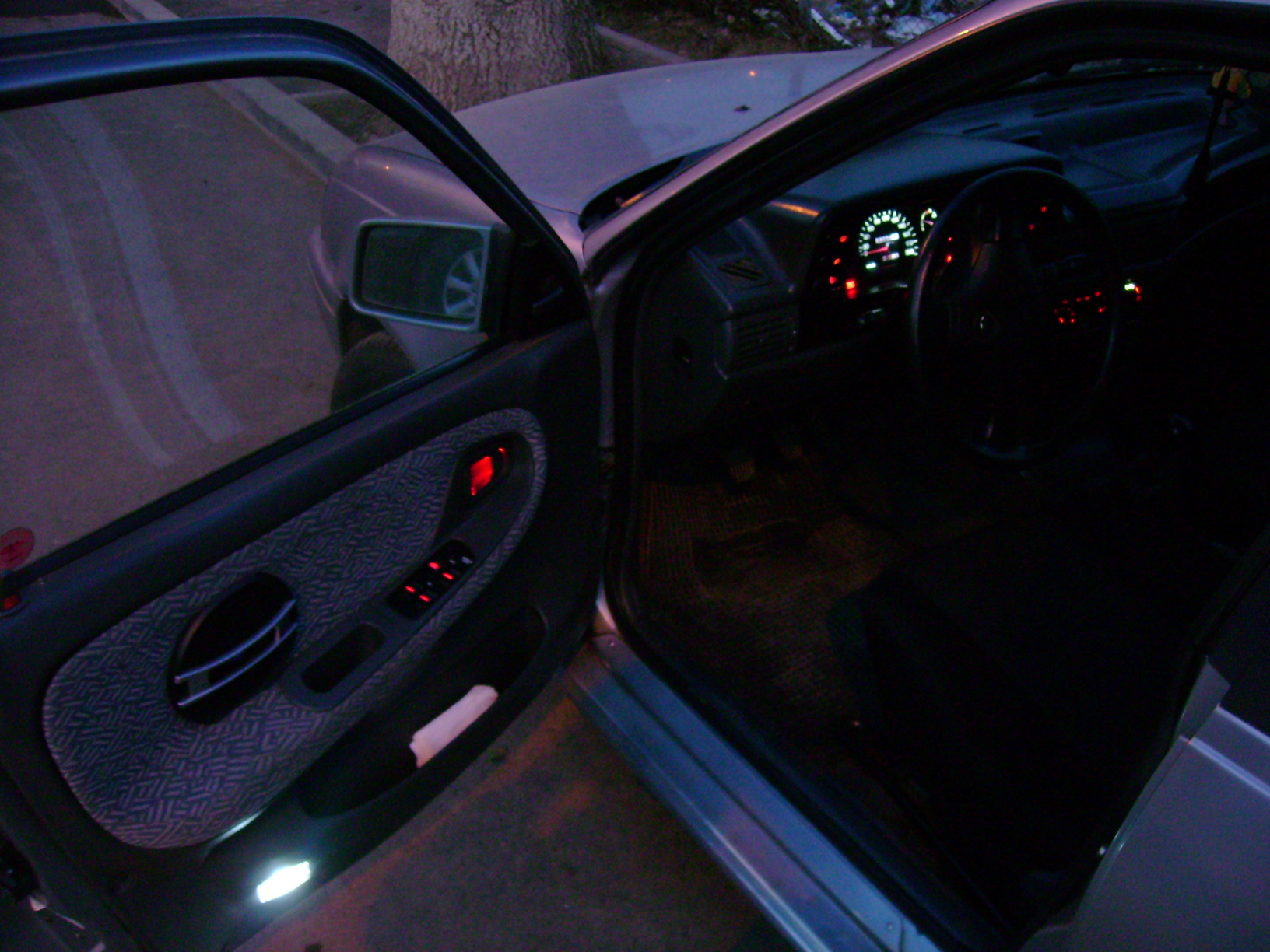

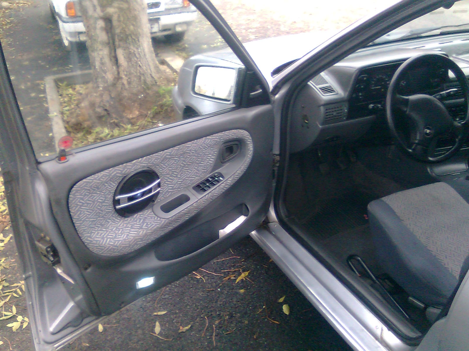

Costi VLN Posted November 5, 2009 Author Share Posted November 5, 2009 (edited) Ajuns in seara asta la intalnire la Polivalenta si constat cu stupoare ca lampa portierei din stanga nu mai functiona.Verificat bec,ok,contactul de masa ok.O sa verfic maine mai amanuntit daca am timp.Va tin la curent. Edited November 5, 2009 by velican_costi Link to comment

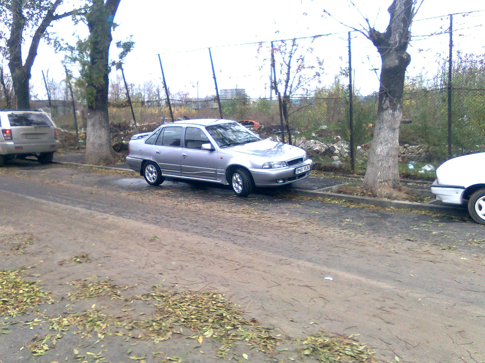

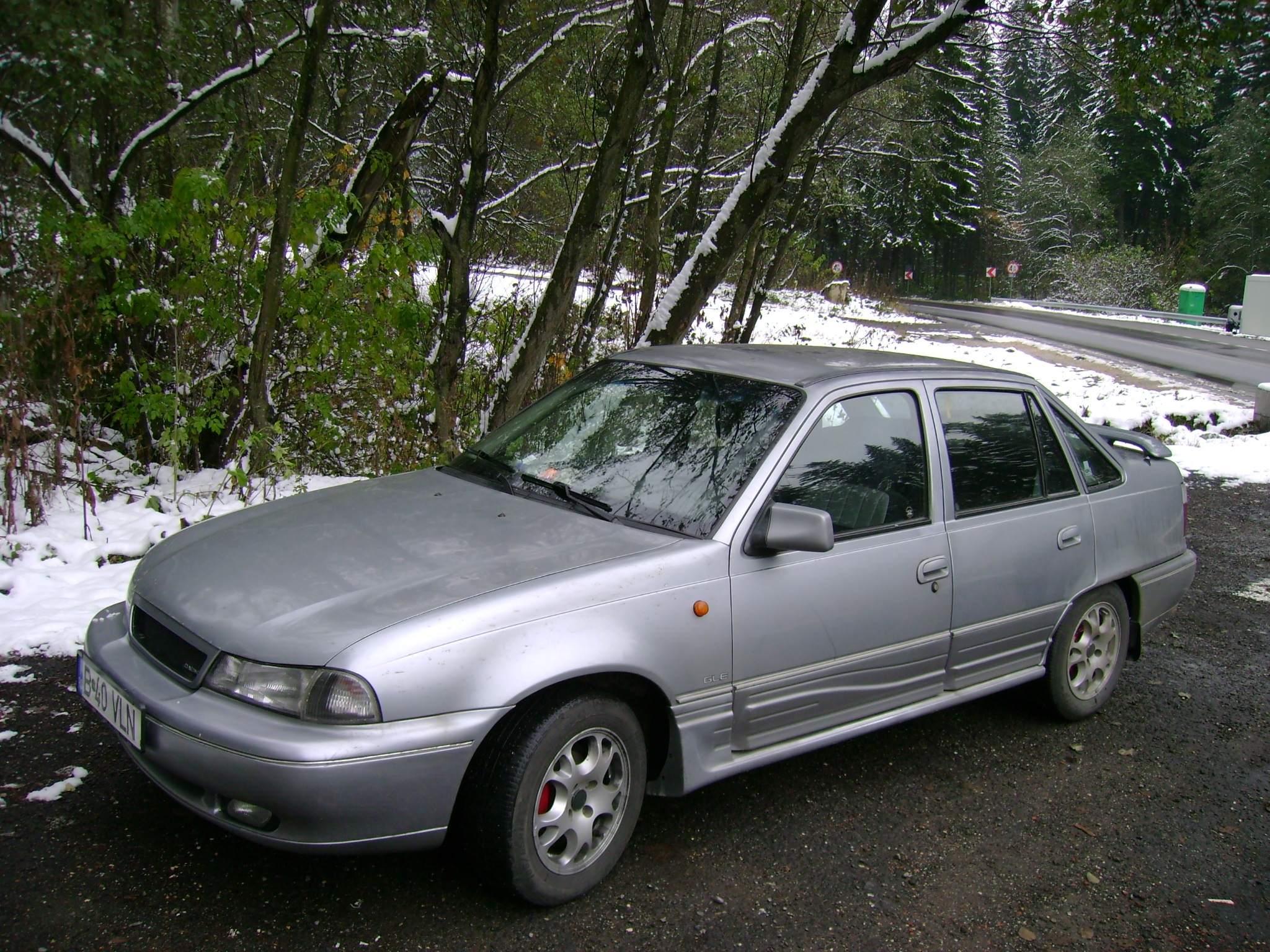

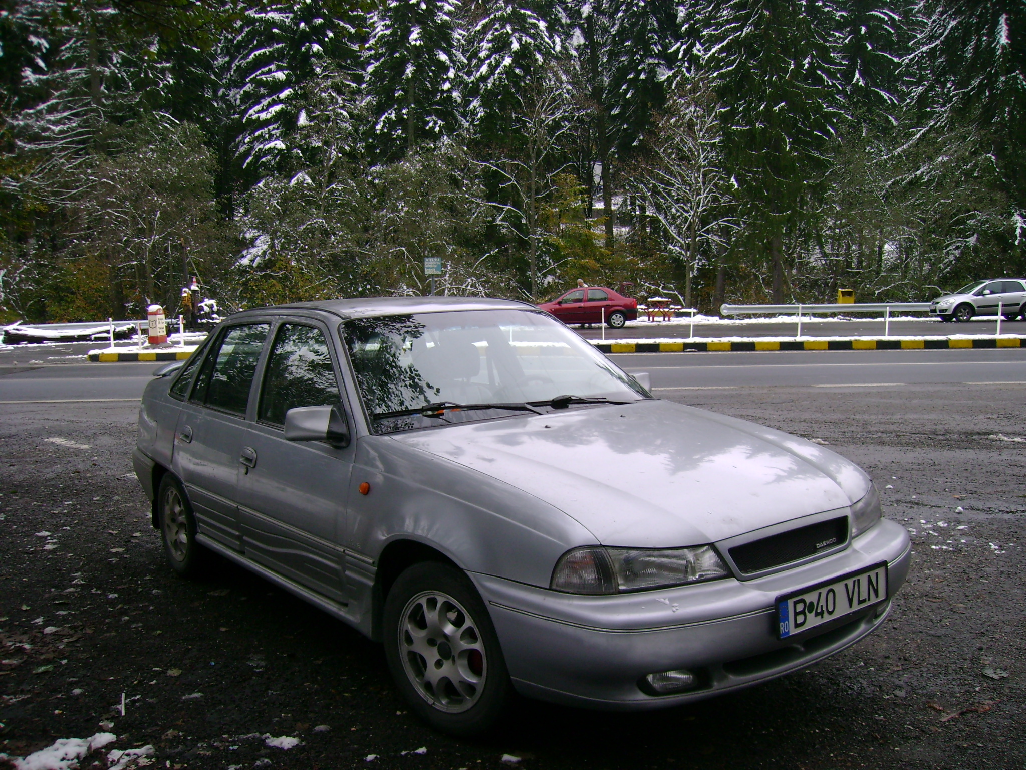

Costi VLN Posted November 9, 2009 Author Share Posted November 9, 2009 (edited) Poze cu prima zapada pe anul acesta in Predeal.poza si cu,cutu care ne-a mancat biscuitii.Cam murdarica masina dar maine o spumacesc de nu se vede. Edited November 9, 2009 by velican_costi Link to comment

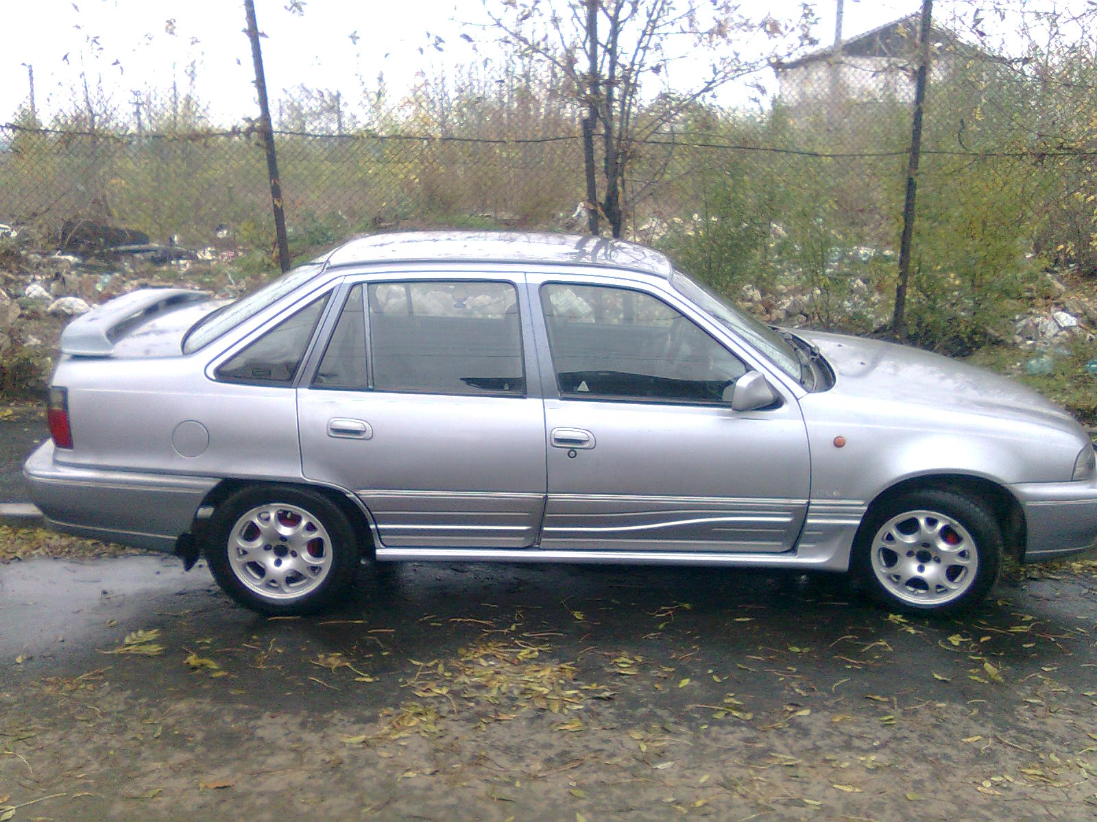

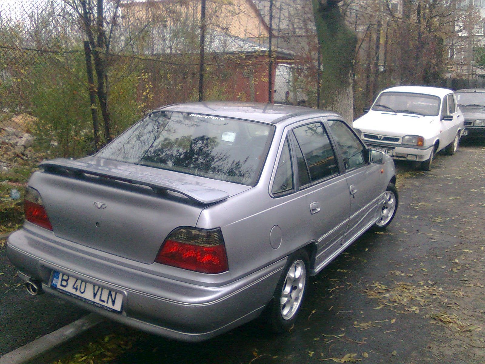

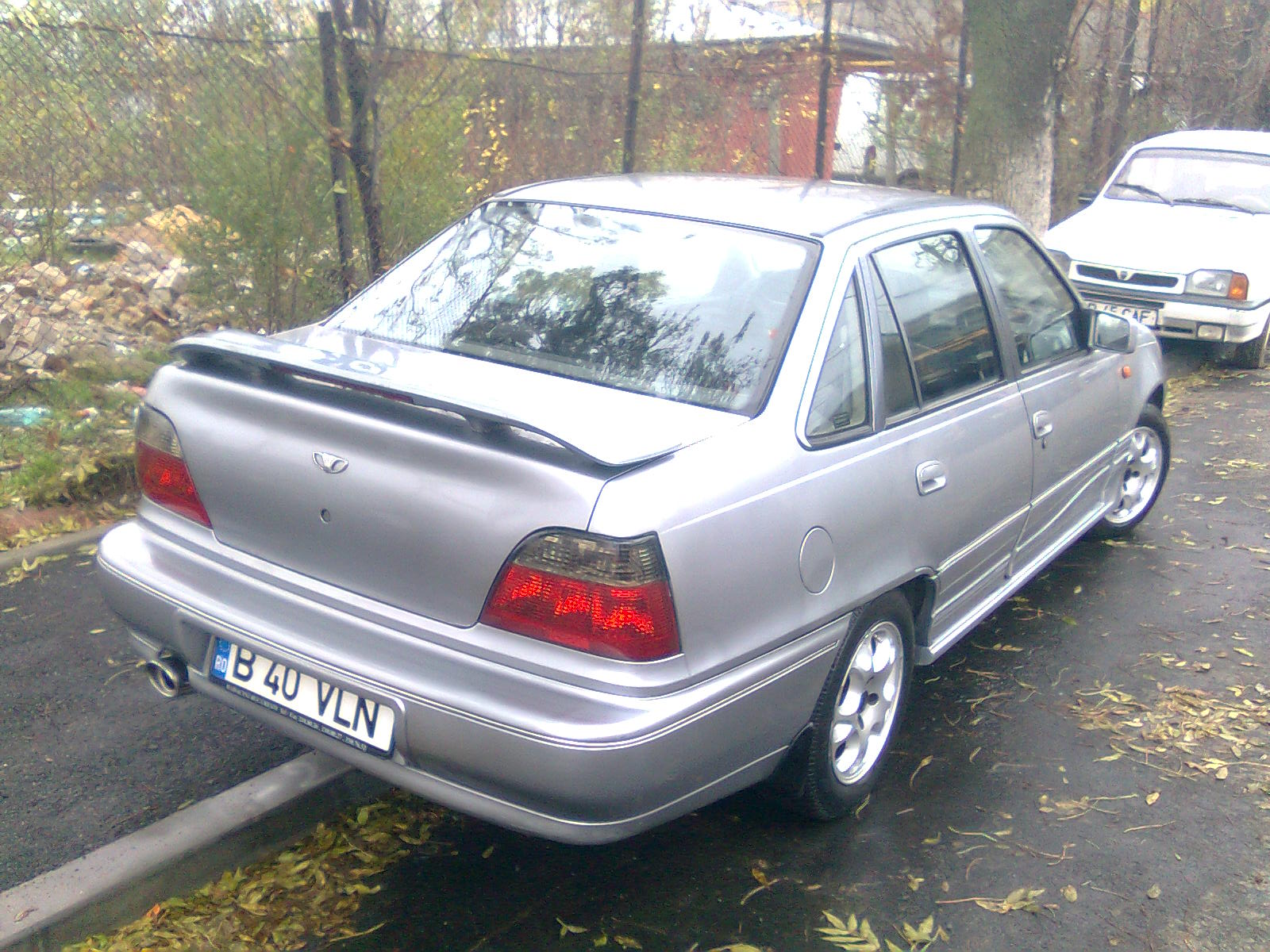

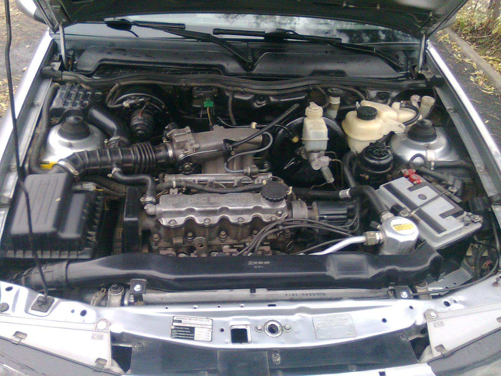

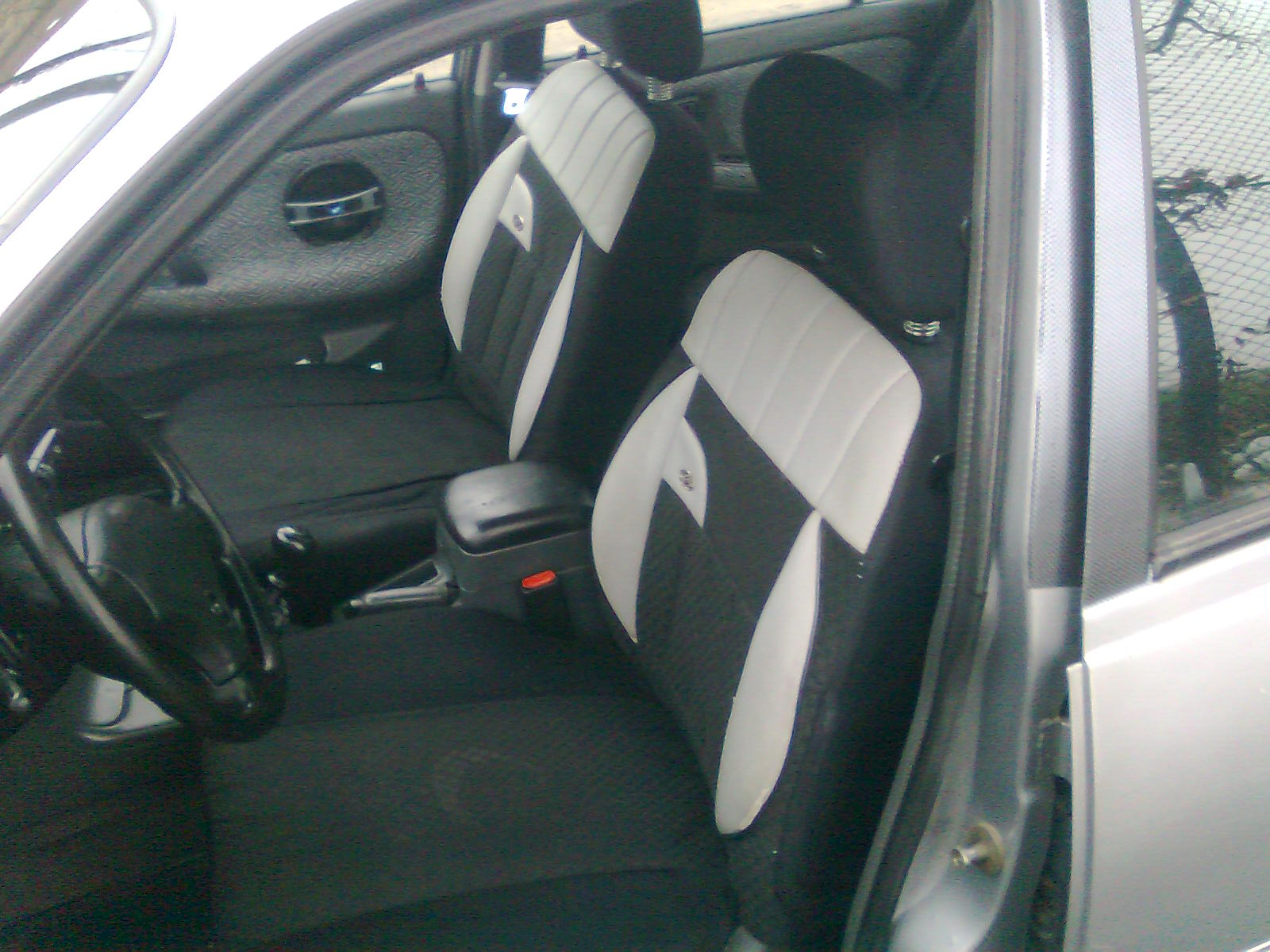

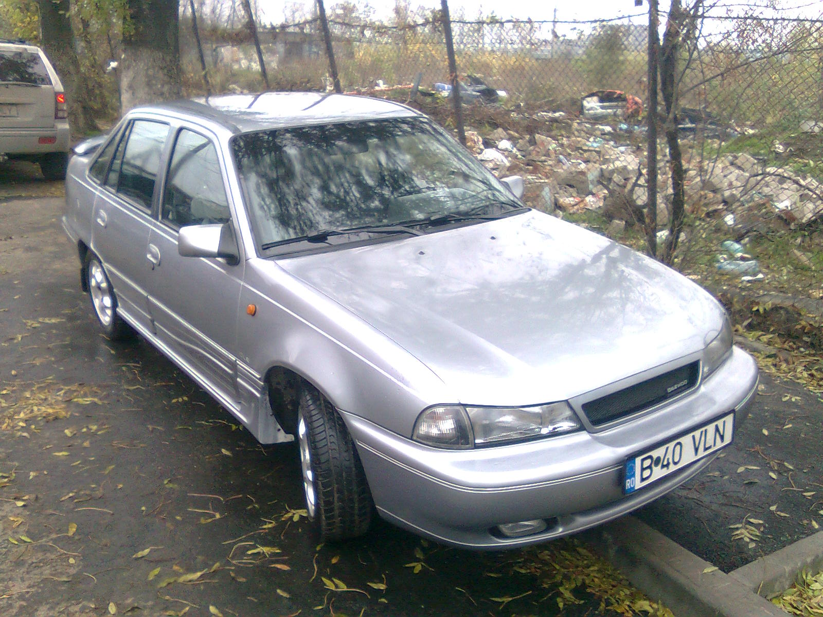

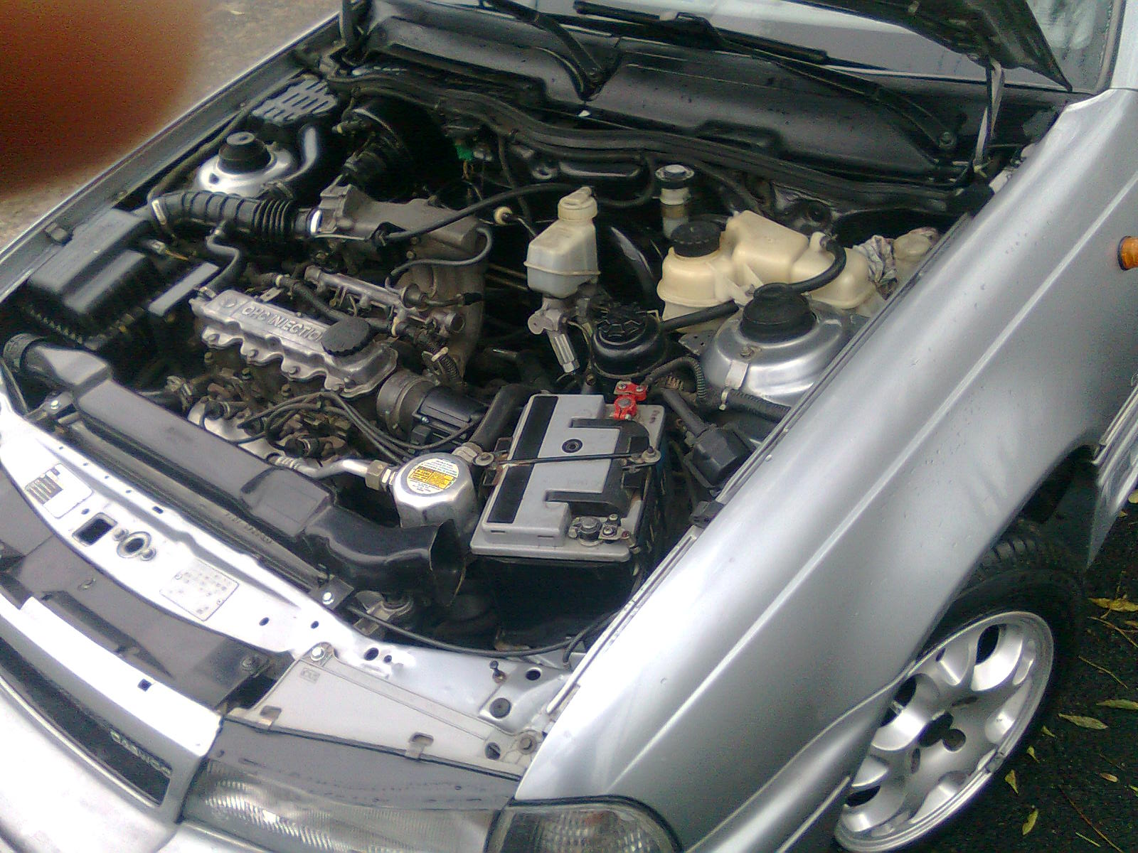

Costi VLN Posted November 10, 2009 Author Share Posted November 10, 2009 On 11/10/2009 at 7:52 AM, Dj_Dark said: Si lampa...lampa cum e? O facusi? . Da,gata am rezolvat si cu lampa.S-a rupt un soricel de prindere cu care am legat firele de usa sa nu atarne aiurea si culisarea geamului a ros firul de plus al lampii si l-a intrerupt.Am refacut legatura si gata mere perfect.Dupa asta a primit aspirator pe mocheta,husele scuturate bine si scaunele aspirate si ele.Dupa asta i-am tras o sapuneala buna de nu se mai vedea de spuma.De asemenea am spalat si motorul,de fapt l-am sters de praf ca era curat. Intr-o poza se vede si Daciuta,ar trebui si ea spalata dar mi-a ajuns Cielo-ul.Mi-a inghetat si inima de frig.Pun si poze cu ea imbaiata. Link to comment

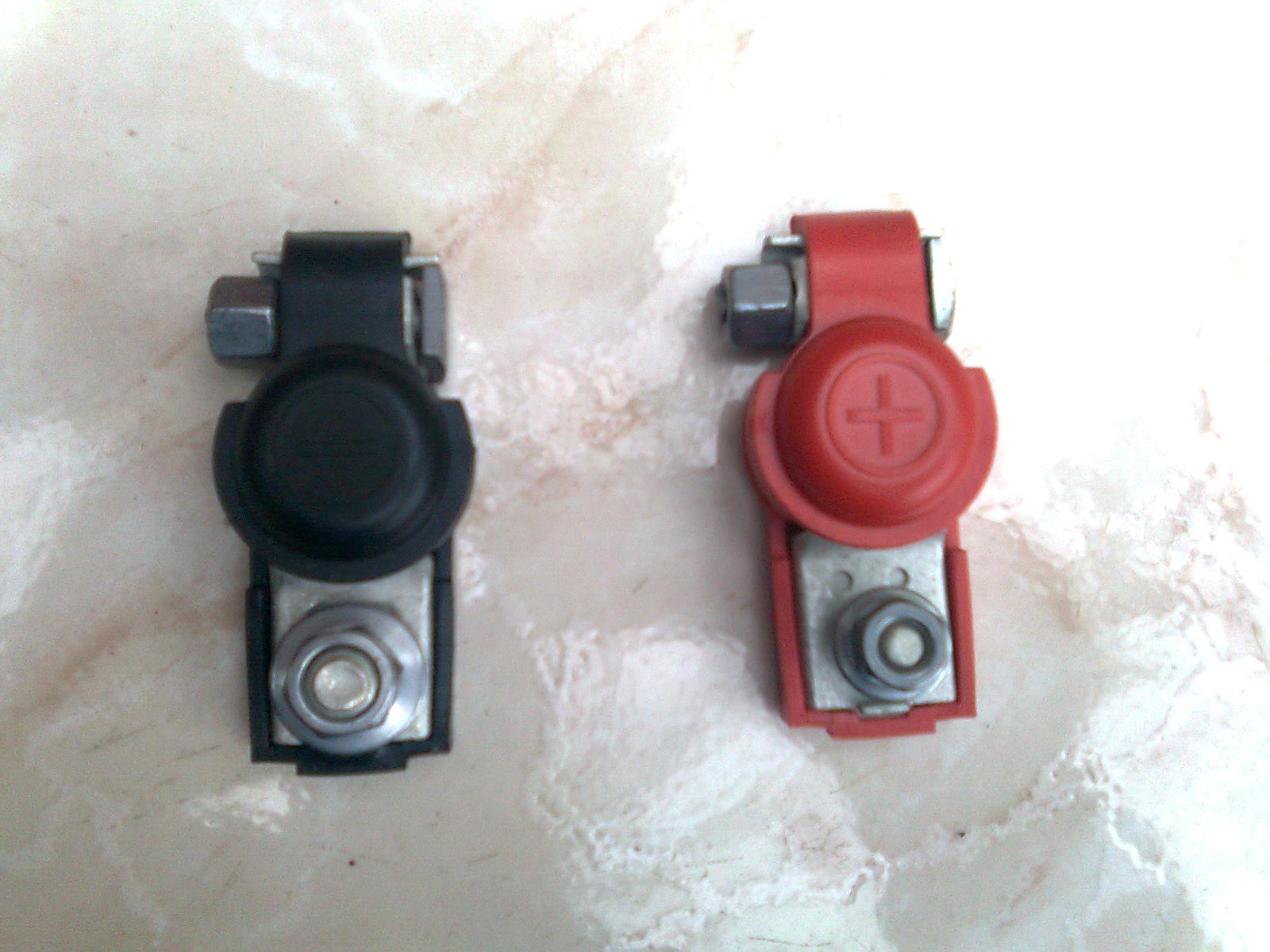

Costi VLN Posted November 13, 2009 Author Share Posted November 13, 2009 (edited) Am cumparat silicon pentru chedere ca tot vine frigul,am mai cumparat si becuri-led cu 6 leduri pt lampile portbagajului.Ce sau scumpit,cand am cumparat pt lampile usilor,acum 1 luna,erau 15 lei setul cu 2 bucati si azi am dat doar pe o bucata 14 lei.O sa le montez zilele astea si pun si poze. Aseara la intalnire Madkat mi-a facut cadou prea cautatele borne originale.Si eu le-am gasit in magazine dar cu tot cu cabluri si sa dau 100 lei ,ata costau,pt o pereche de borne... Multumesc frumos pt gestul tau Madkat.. Edited November 13, 2009 by velican_costi Link to comment

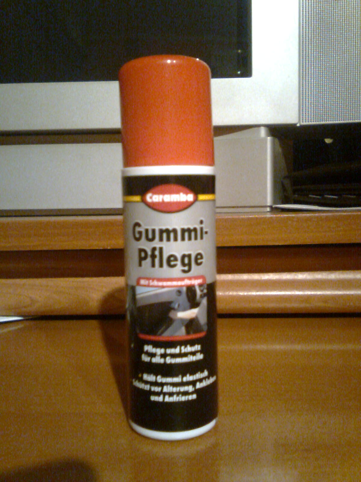

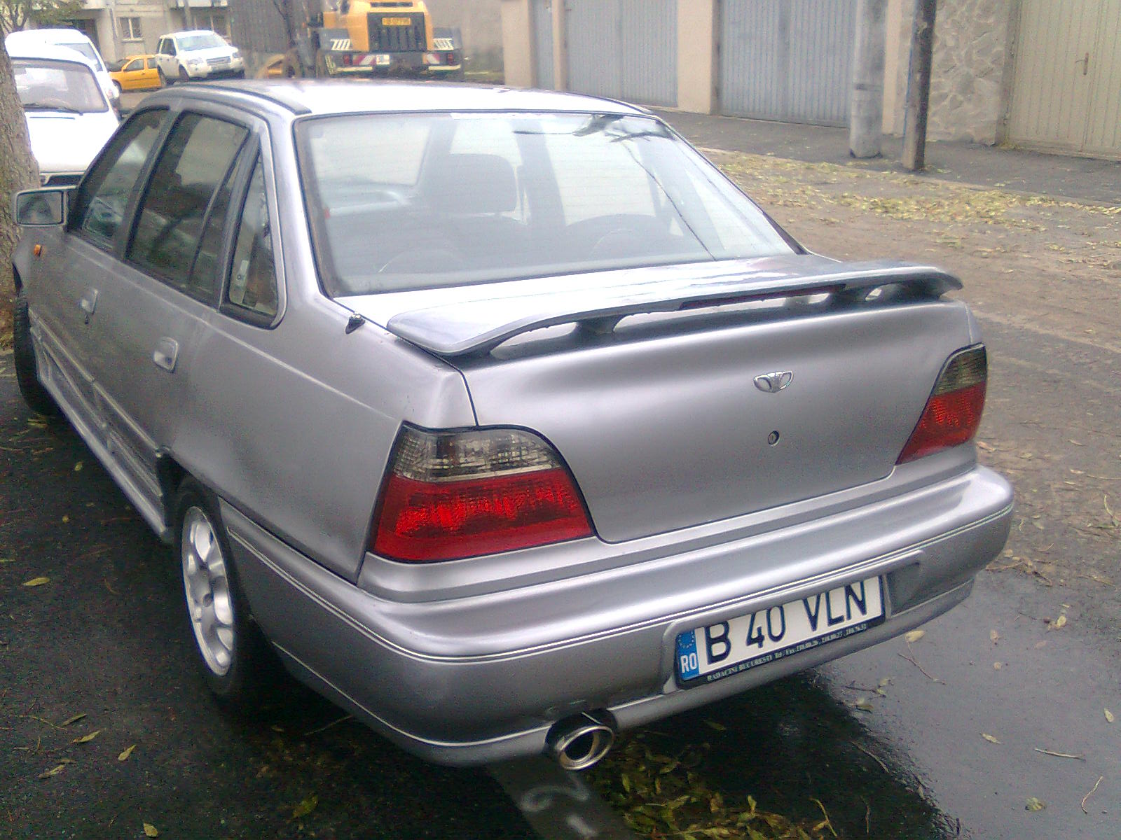

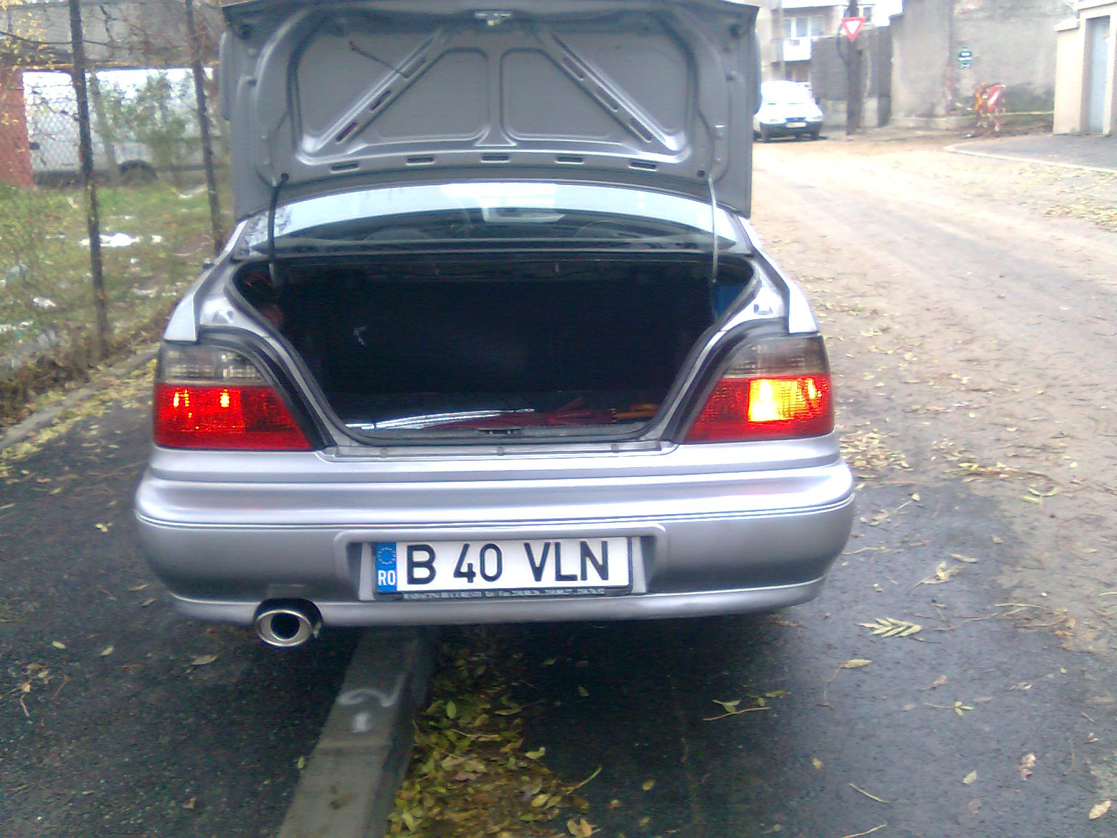

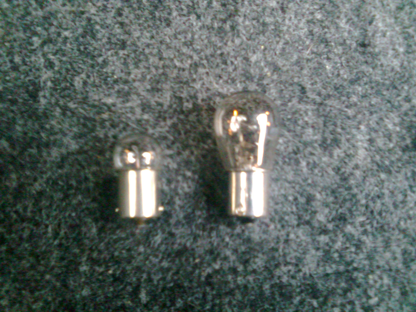

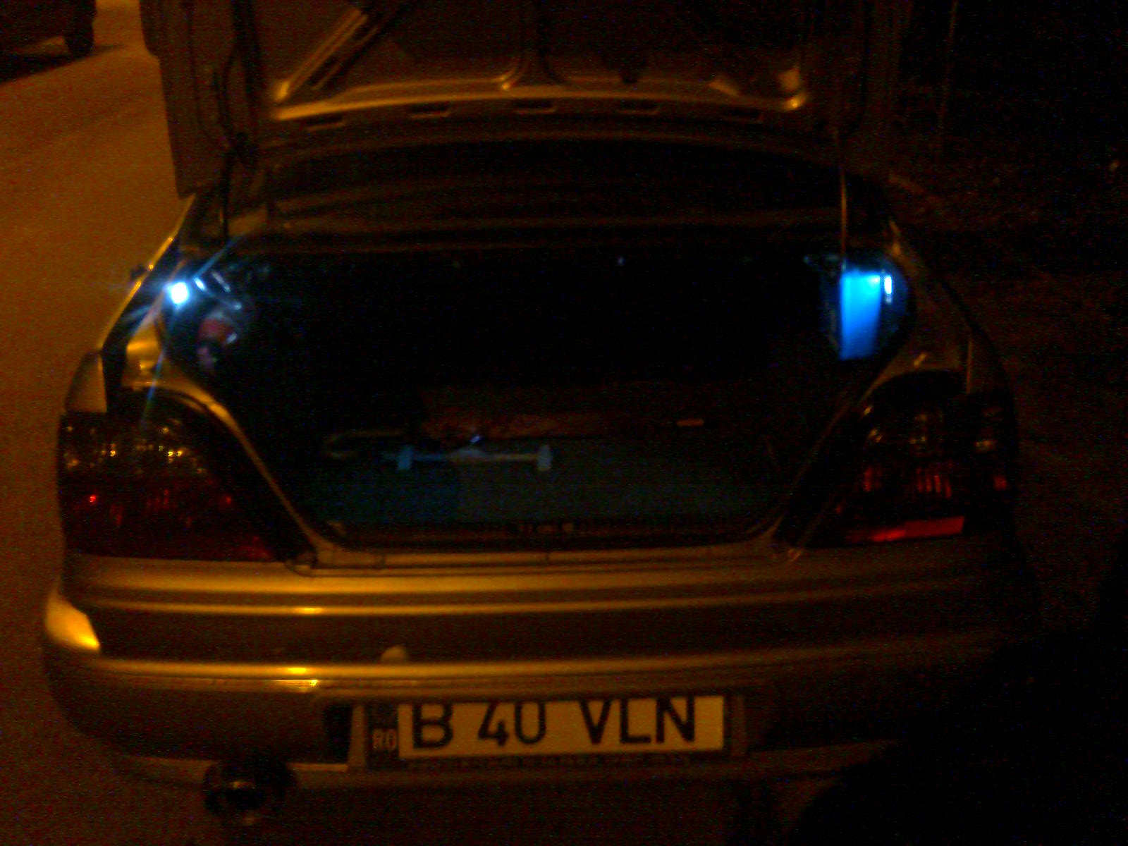

Costi VLN Posted November 21, 2009 Author Share Posted November 21, 2009 M-am ocupat putin de cielito.I-am uns chederele cu silicon special,i-am inlocuitt becurile de pozitie spate 21w cu 5w sa nu mai fie diferenta intre intensitati,se vede diferenta in poza,i-am montat si noile becuri-led in lampile portbagaj.Luni ma apuc si de inlocuit bornele bateriei si pe o curatenie probabil,motor,silicon bord,aspirator si baita cu spuma.In rest multa bafta. Link to comment
Dj_Dark Posted November 23, 2009 Share Posted November 23, 2009 Poate iei si tu siliconul ala special "carambaaa" joi la intalnire ca vreau si eu putin, poate scap de scataiala de cheder. Link to comment

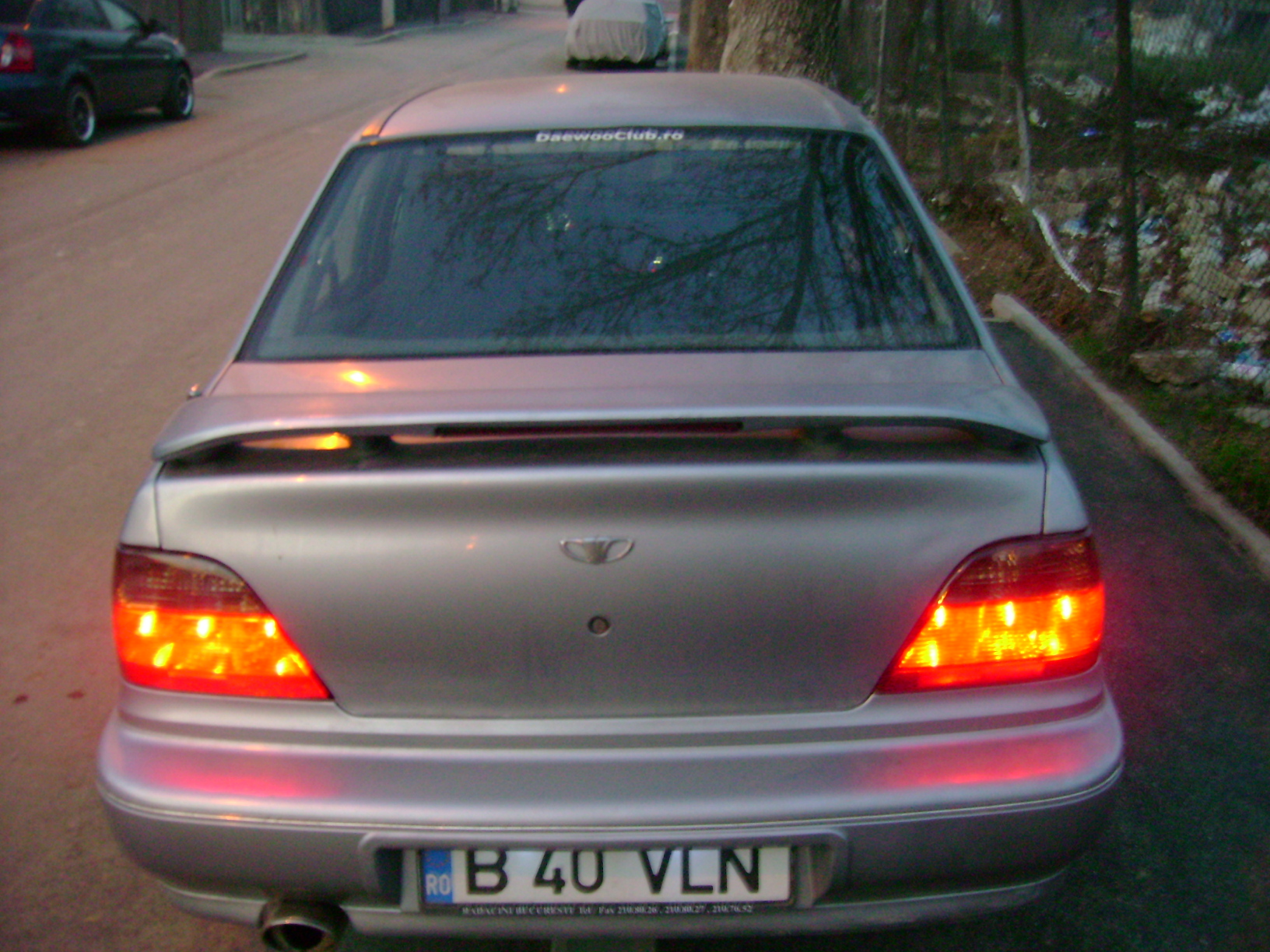

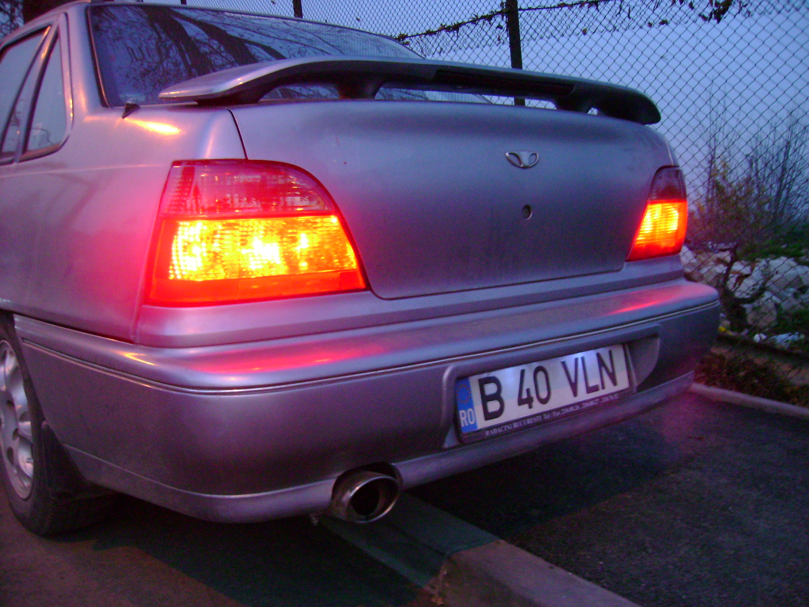

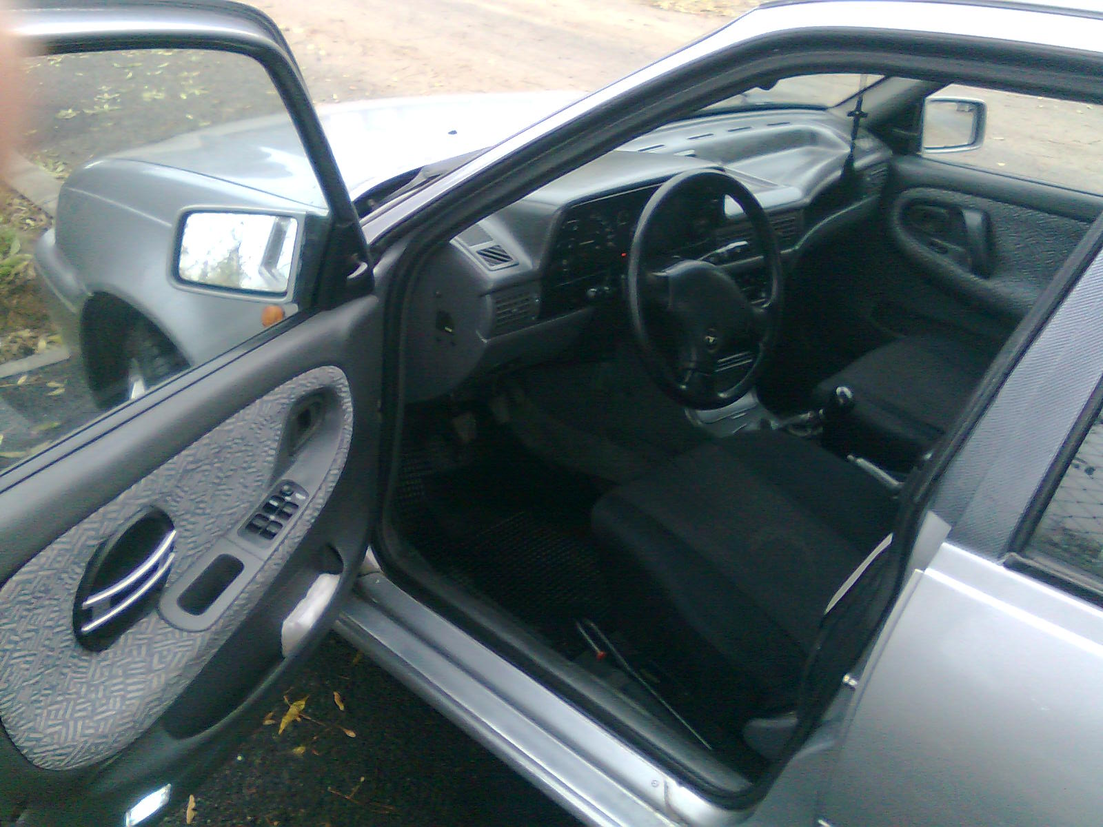

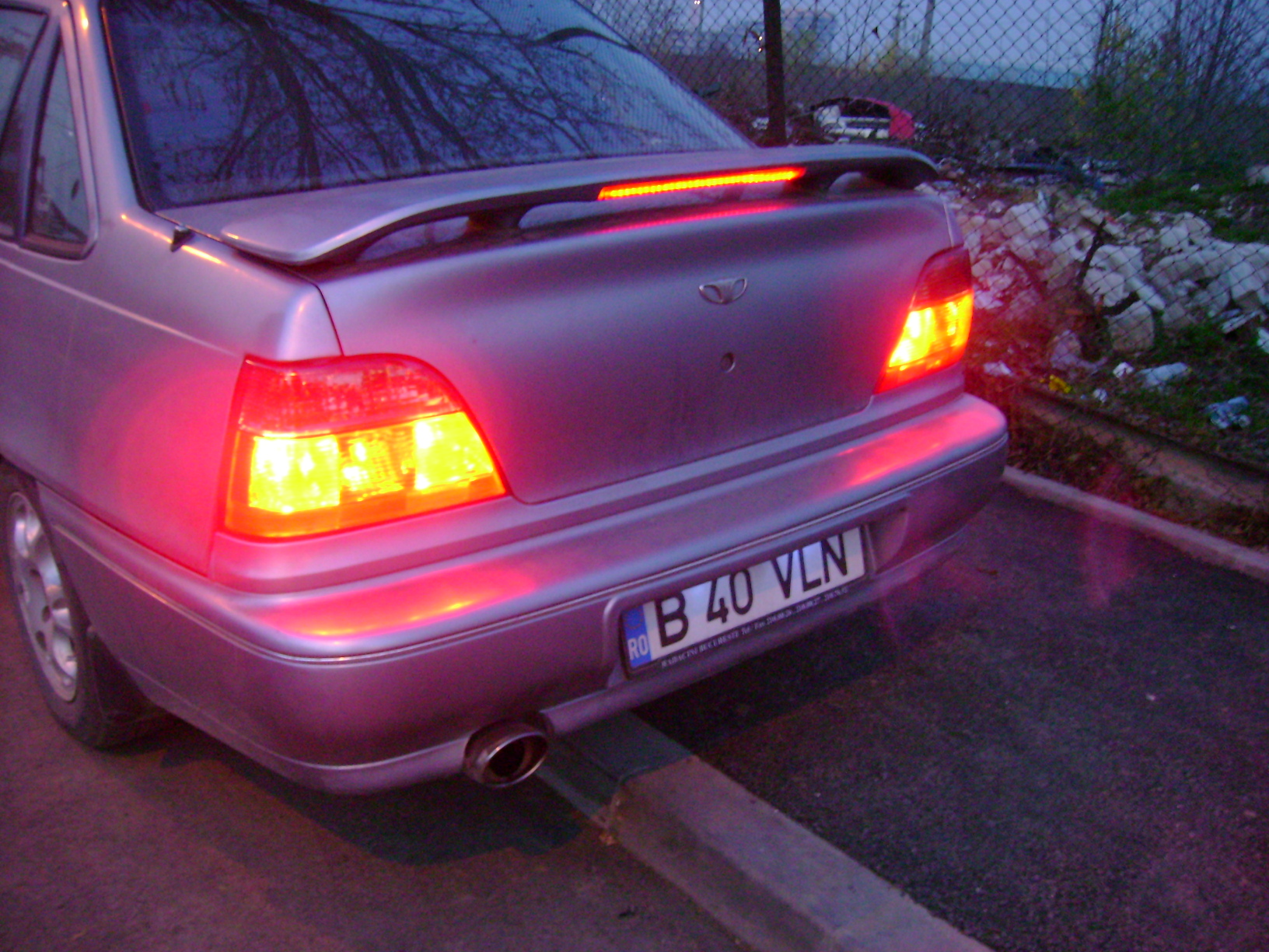

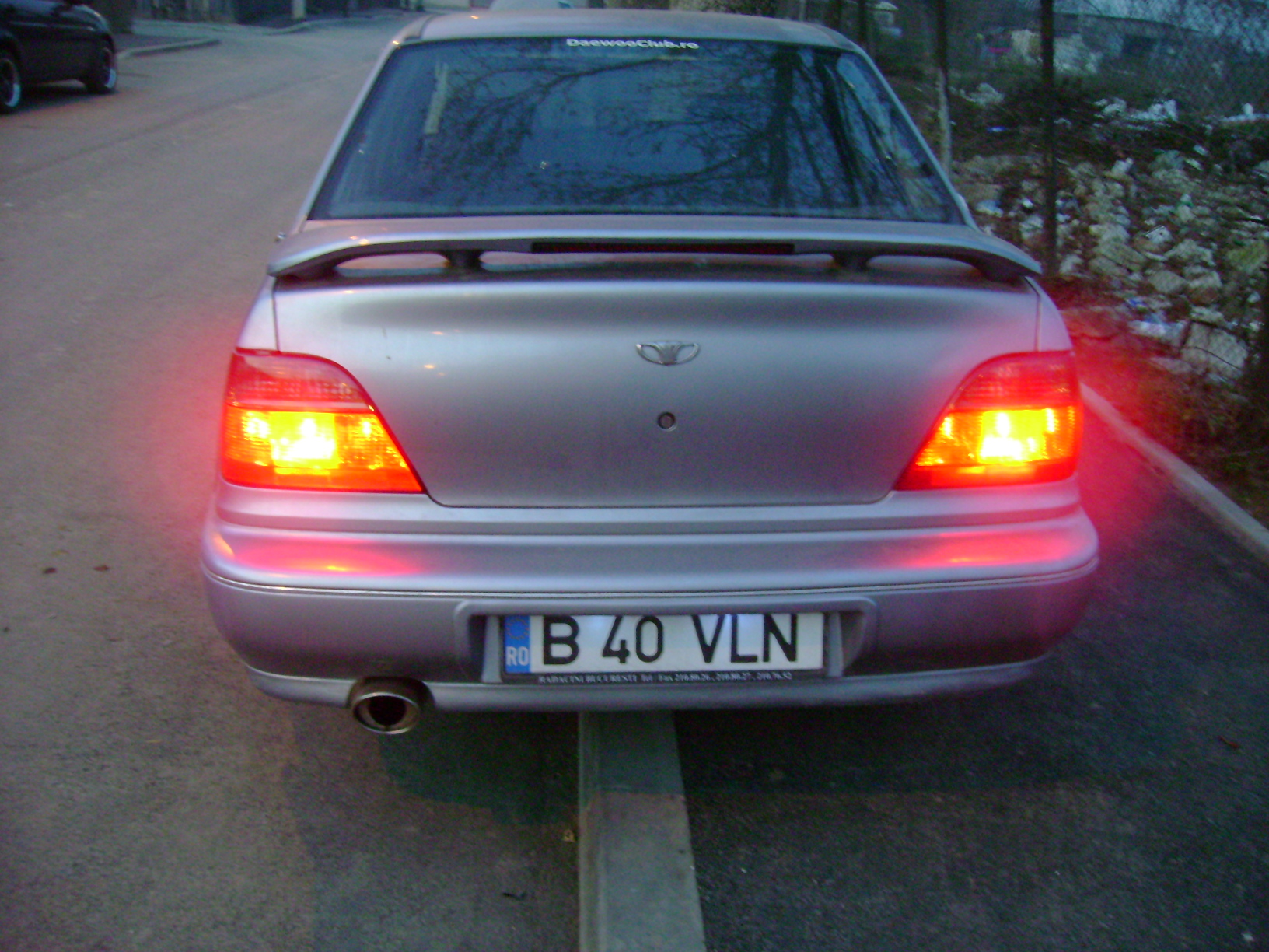

Costi VLN Posted November 24, 2009 Author Share Posted November 24, 2009 (edited) Englishman-Am pe spate si luneta geamurile facute fumuriu-verzui 25%,lucrare facuta la cuptor.Mai inchise nu imi plac. Ok Dj, se rezolva. Azi am fost liber si ca de obicei pe capul lui Cielito.Iam montat bornele originale,am dat din nou toate chederele cu silicon si intradevar sant ceva mai gumoase.De asemenea am facut o modificare la iluminarea triplelor spate si anume:Am montat pozitie pe toate cele trei compartimente rosii ale triplelor,de montat ceata pe compartimentul din centru si frana pe compartimentul exterior,exact cum e original si in locul lampi ceata am montat tot stop frana.Am sa postez poze pt o lamurire mai buna. Prima poza e cea cu bornele,a doua cu pozitia triplelor,a treia cu ceata+pozitia si a patra cu pozitia+frana,a patra tot cu pozitia.Mai e poza ,ultima,cu bordul si portiera deschisa. Pozele sant facute pe inserat,am sa postez si poze facute noaptea cand se vor vedea mult mai bine. Edited November 24, 2009 by velican_costi Link to comment
Dj_Dark Posted November 25, 2009 Share Posted November 25, 2009 Moaaaaa gata imi fac si eu . Aprind tot spatele la espera. Presupun ca la pozitii ai lumina uniforma acum cel putin din poze asa se vede. Ne vedem joi, am si o propunere pentru tine . Link to comment
madkat Posted November 25, 2009 Share Posted November 25, 2009 Excelent arata! - ai luat fasungurile de la stopurile vechi, nu? Din pacate joia asta nu pot sa ajung, ca as fi vrut sa vad pe viu placa de circuite a stopului Link to comment

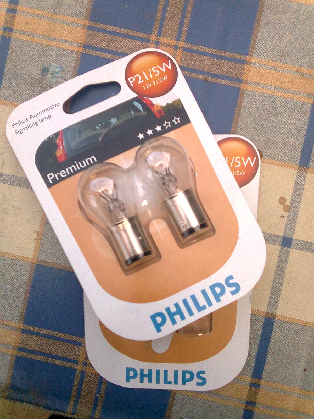

Costi VLN Posted November 25, 2009 Author Share Posted November 25, 2009 O poza cu becurile folosite.M-am decis sa folosesc ceva mai de calitate tinind cont ca am lipit firele de contactele becurilor sa tina mai mult. Hmm,ce oferta DJ-ule? On 11/25/2009 at 8:21 AM, madkat said: Excelent arata! - ai luat fasungurile de la stopurile vechi, nu? Din pacate joia asta nu pot sa ajung, ca as fi vrut sa vad pe viu placa de circuite a stopului Di pacate aveam nevoie de 4 fasunguri iar pe triplele vechi aveam doar 2.Asa am facut altceva,am lipit direct firele de bec.Crede-ma se vad excelent si cand apas frana te rupe,era bine daca ajungeai si tu iti dadeai cu parerea. Link to comment
Englishman Posted November 25, 2009 Share Posted November 25, 2009 Ce e cutiuta albastra opusa extinctorului din portbagaj? cum e prinsa? Link to comment
Costi VLN Posted November 25, 2009 Author Share Posted November 25, 2009 On 11/25/2009 at 11:13 AM, Englishman said: Ce e cutiuta albastra opusa extinctorului din portbagaj? cum e prinsa? E trusa de prim ajutor.Am dat 4 gauri in fundul acesteia prin care am trecut 2 soricei si am prins-o de tabla. Se tot plimba prin tot portbagajul. Link to comment
