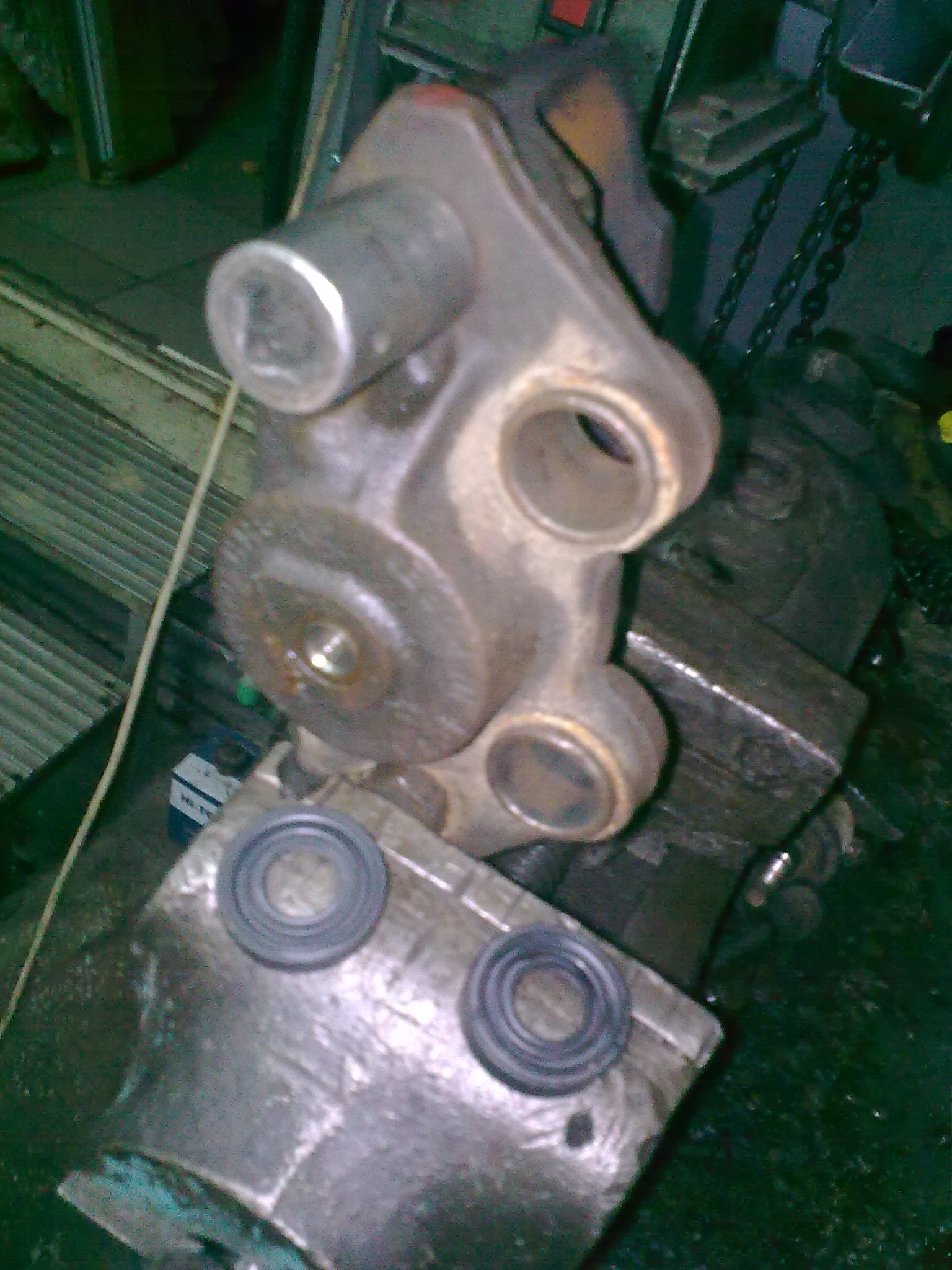

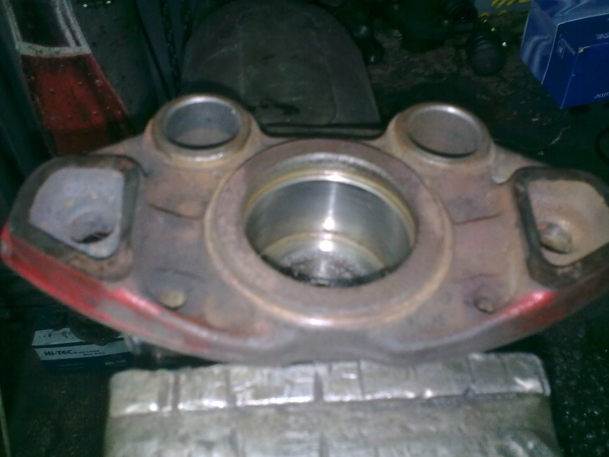

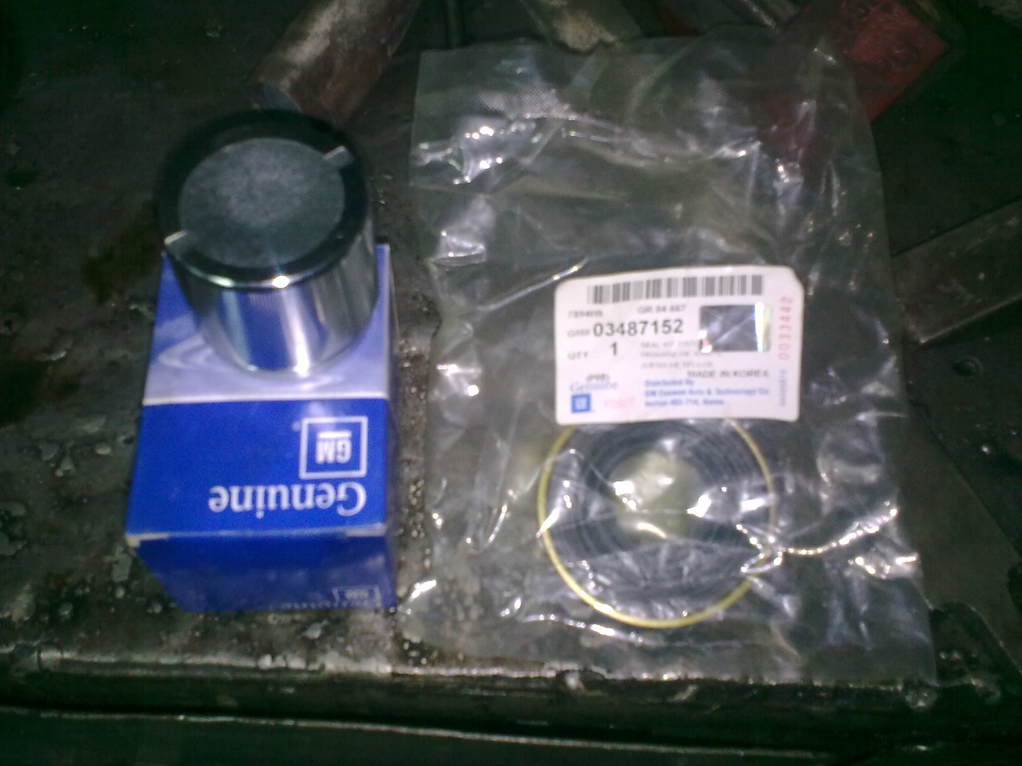

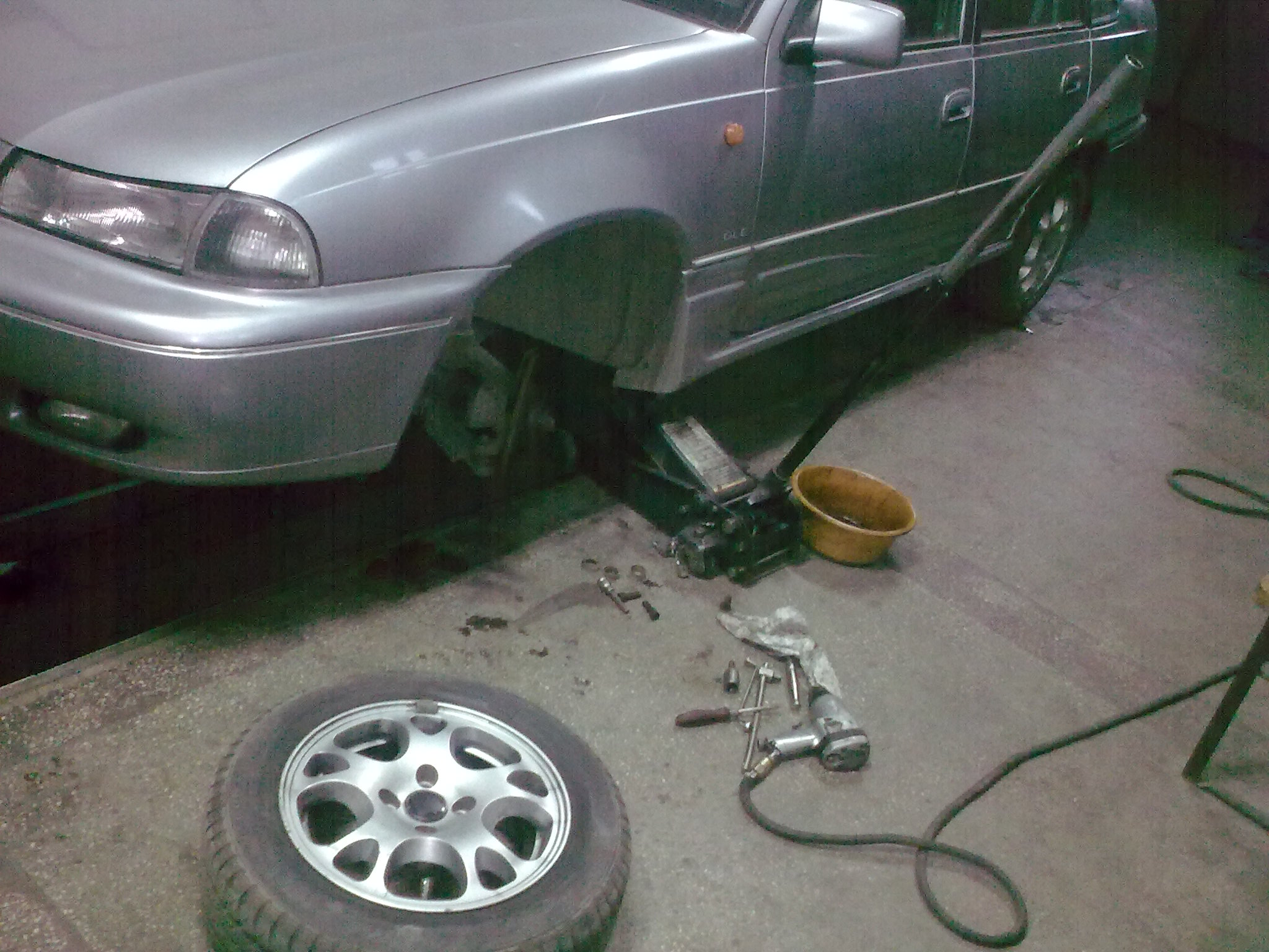

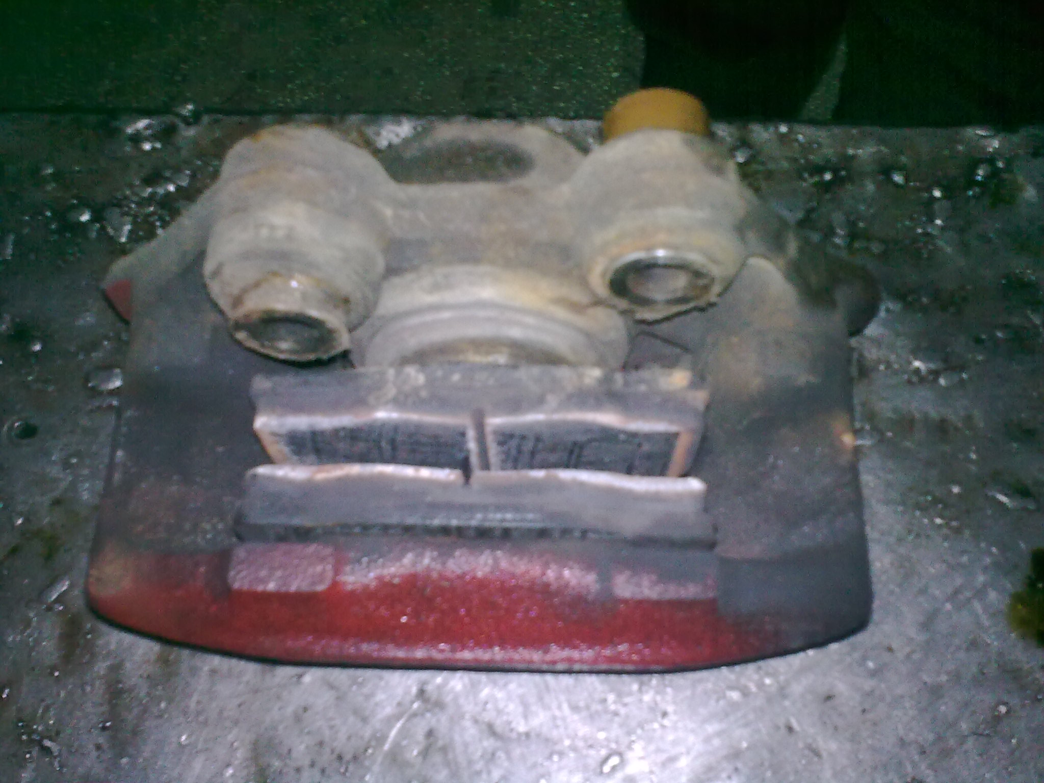

Costi VLN Posted January 16, 2010 Author Share Posted January 16, 2010 (edited) Gata,am fost azi la mecanic si am descoperit cauza franarii rotii.Pistonasul etrierului era exfoliat inoxul si ruginit,impicit gripat.Glisierele erau ok,culisau bine,insa aveau garniturile rupte,deci in scurt timp se gripau si acestea din cauza mizeriei. Lucrarea a durat cam 2 ore.S-au demontat etrierul,pus pe banc,curatat cu banda abraziva fina,apoi cu WD40,suflat cu aer de la compresor.La fel s-a procedat si cu glisierele. Dupa care am montat pistonas etrier nou,original GM,garnitura acestuia,garnituri noi glisiere,unse cu vaselina si gata,merge ca uns. Imi pare bine ca placutele de frana arata inca noi,nu au fost afectate pt ca le-am montat acum 500-1000 km,ma temeam sa nu se fi tocit ceva din ele . Pt ca tot am fost la mecanic l-am pus pe cielito la un control amanuntit,bucsi,pivoti,rulmenti,etc.Toate beton.Inca nu ma bucur ,sa nu ma surprinda iar neplacut. Bag si poze cand ajung acasa. Edited January 16, 2010 by velican_costi Link to comment
Salex Posted January 16, 2010 Share Posted January 16, 2010 Ai verificat si etrierul celalalt ? Doar asa ... de siguranta . Eu personal, atunci cind umblu la frine, desfac intotdeauna ambele parti chiar daca nu este neaparat necesar. Link to comment
Costi VLN Posted January 16, 2010 Author Share Posted January 16, 2010 (edited) Ai verificat si etrierul celalalt ? Doar asa ... de siguranta . Eu personal, atunci cind umblu la frine, desfac intotdeauna ambele parti chiar daca nu este neaparat necesar. Da a verificat,insa nu a mai dat etrierul jos,doar roata si placutele si a tras un ochi pe acolo. Pozele promise azi. Edited January 16, 2010 by velican_costi 1 Link to comment
Salex Posted January 16, 2010 Share Posted January 16, 2010 Cazul tau a fost dezbatut si Consiliul Inteleptilor a ajuns, in unanimitate, la urmatoarea concluzie: trebuie sa schimbi etrierii cu etrieri de Lanos . Link to comment
Costi VLN Posted January 16, 2010 Author Share Posted January 16, 2010 Cazul tau a fost dezbatut si Consiliul Inteleptilor a ajuns, in unanimitate, la urmatoarea concluzie: trebuie sa schimbi etrierii cu etrieri de Lanos . Ehe,am in plan de ceva timp acest lucru.Facut calculul si ma duce pe la 1000 lei. Insa da,atunci voi avea frane. Link to comment

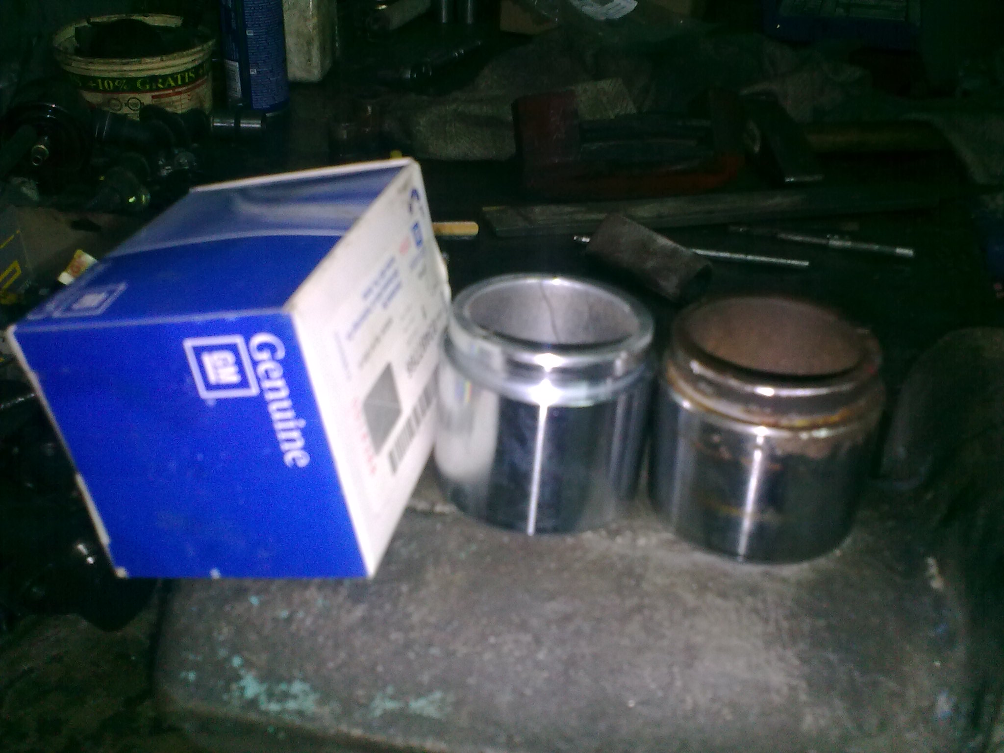

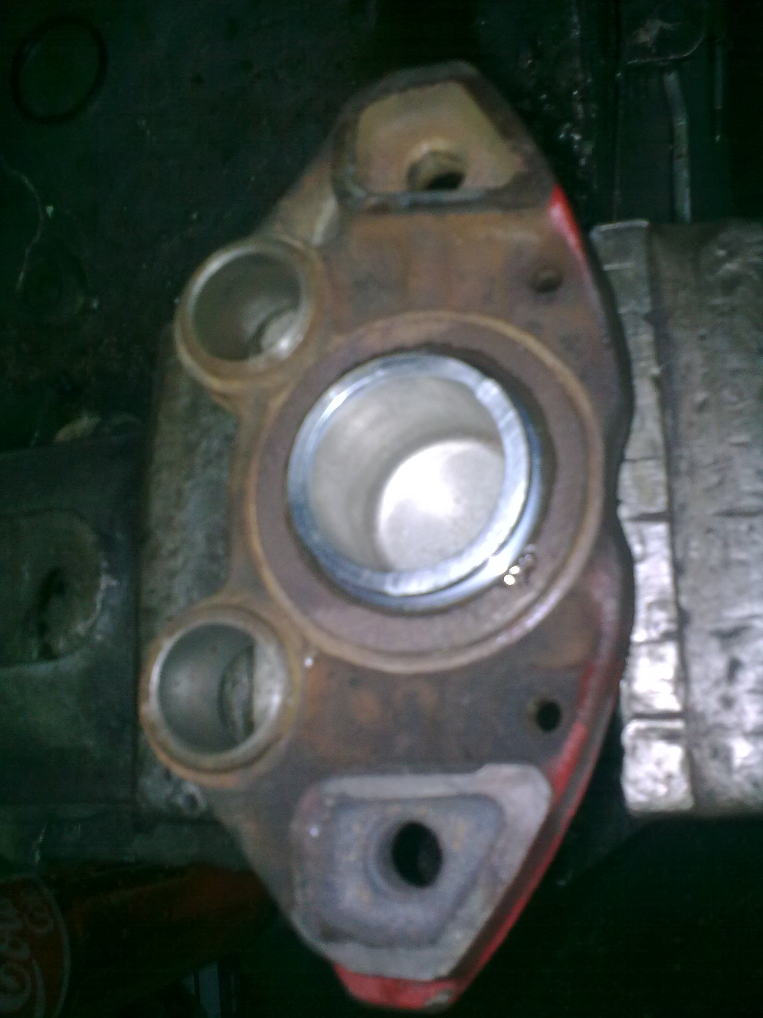

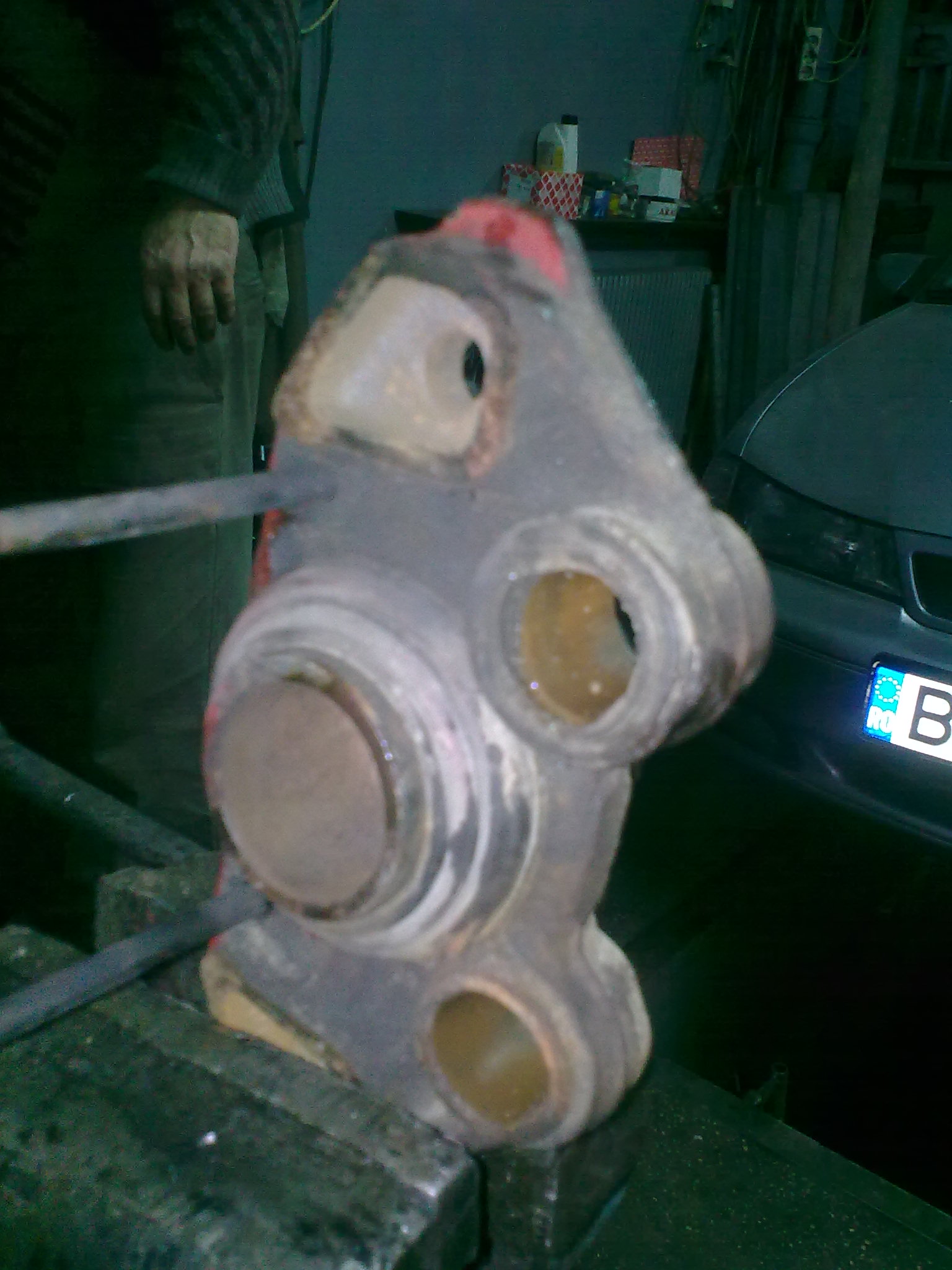

Costi VLN Posted January 18, 2010 Author Share Posted January 18, 2010 Pretul era de 250 lei,ma bucurasem,credeam ca am dat lovitura.Insa nu se ridica nici pe departe la ce am in cap. Link to comment

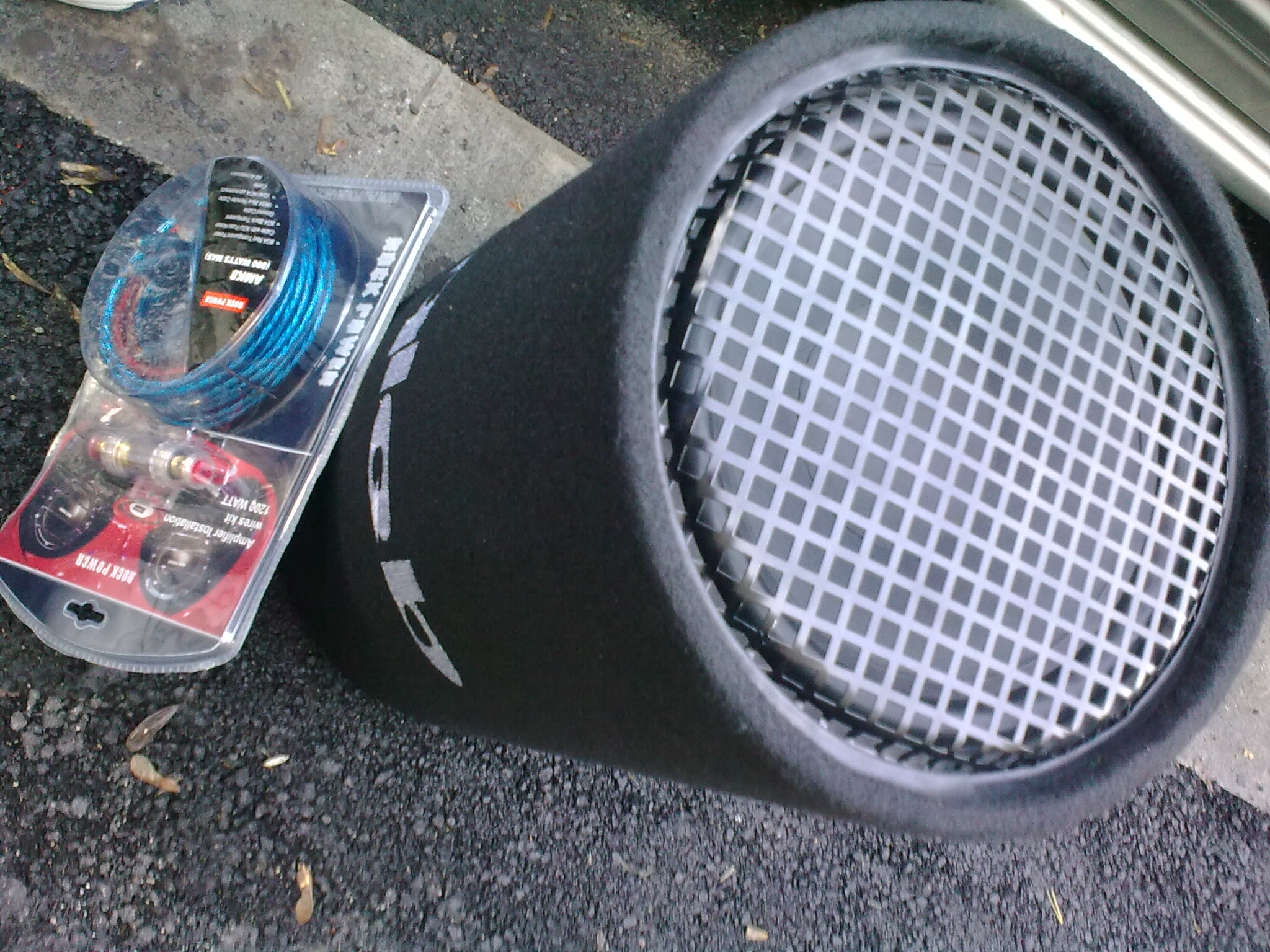

Costi VLN Posted January 21, 2010 Author Share Posted January 21, 2010 Gata am achizitionat azi statie auto Jbl,subwoofer auto Jbl si condesator boa.Poze si detalii diseara. Link to comment

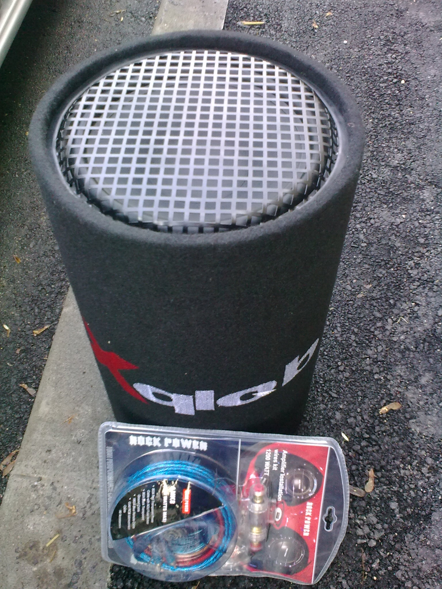

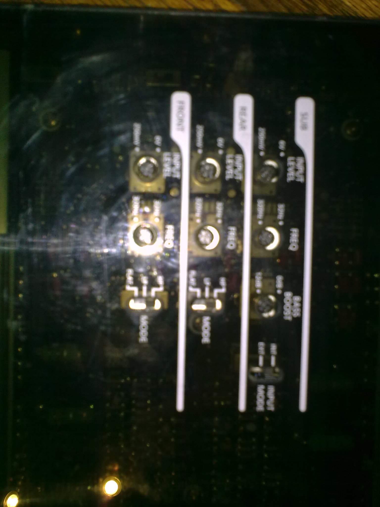

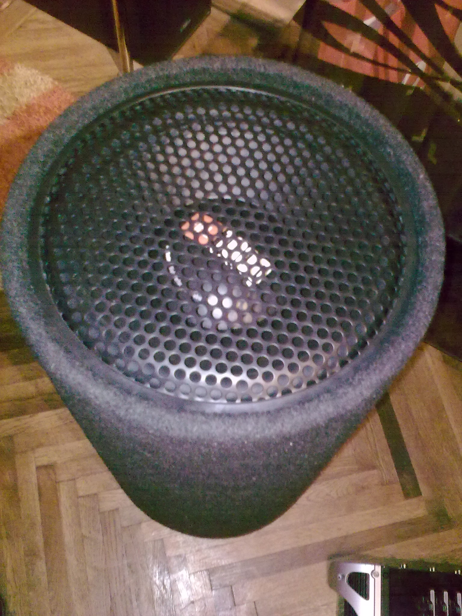

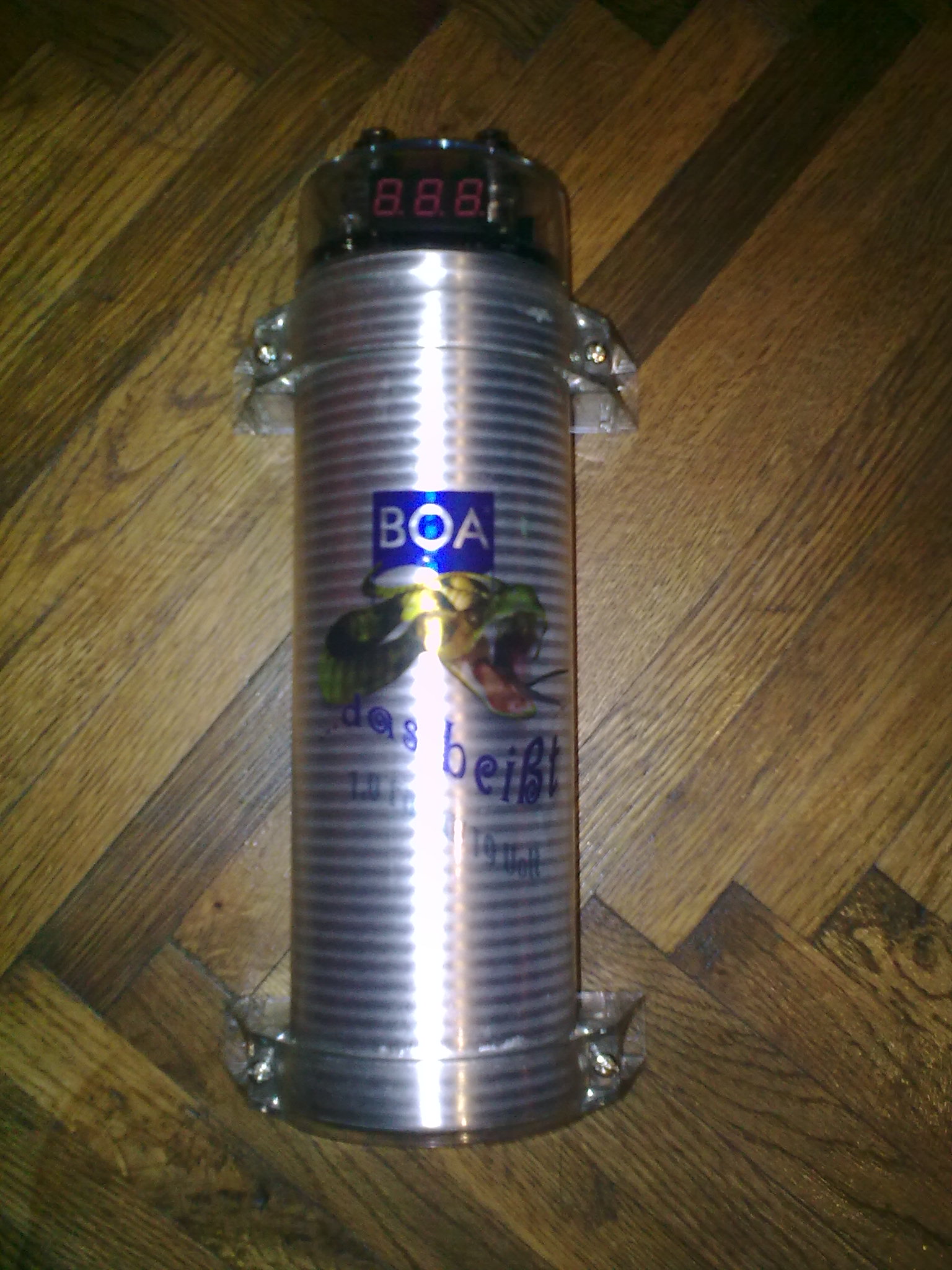

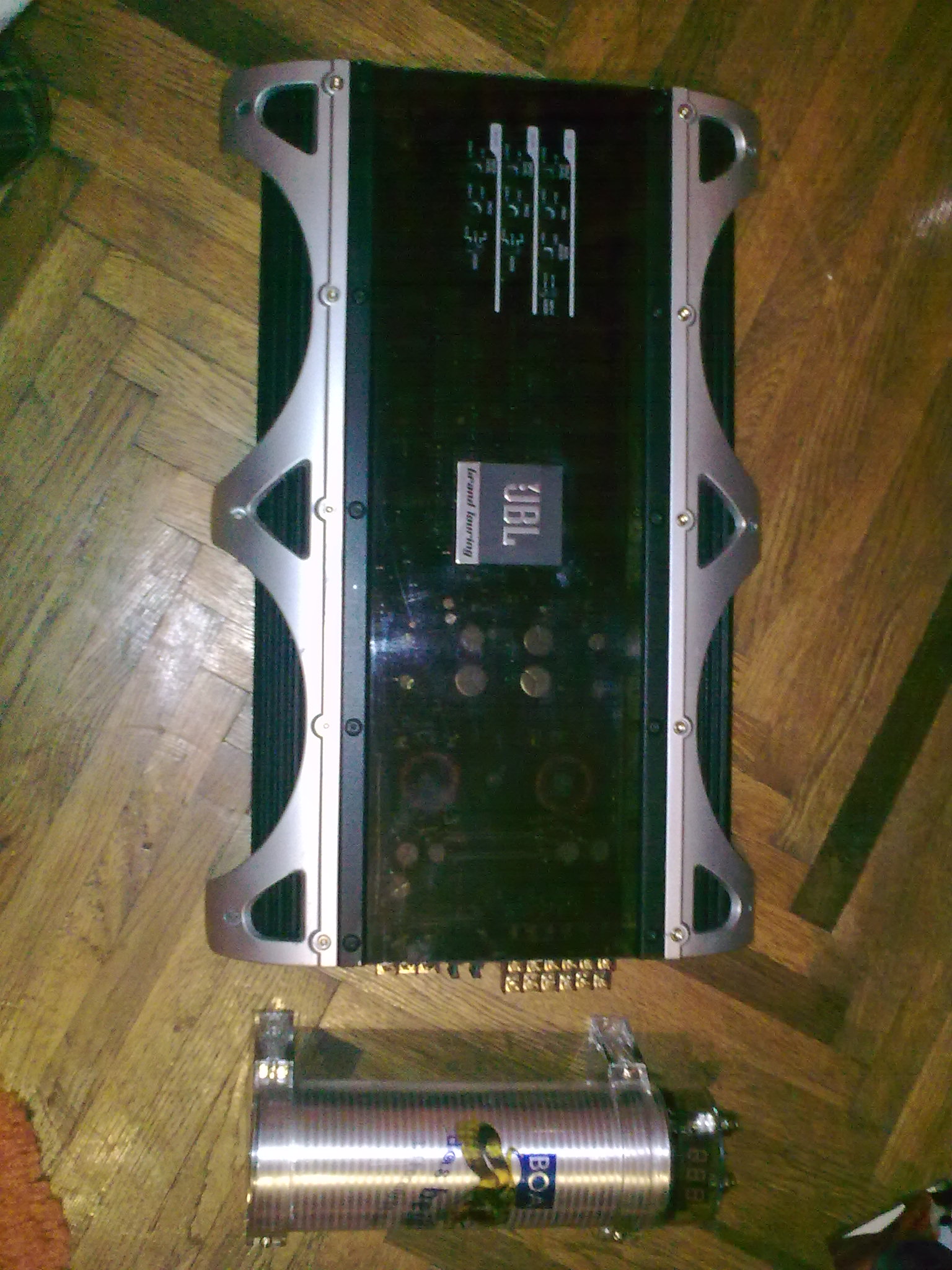

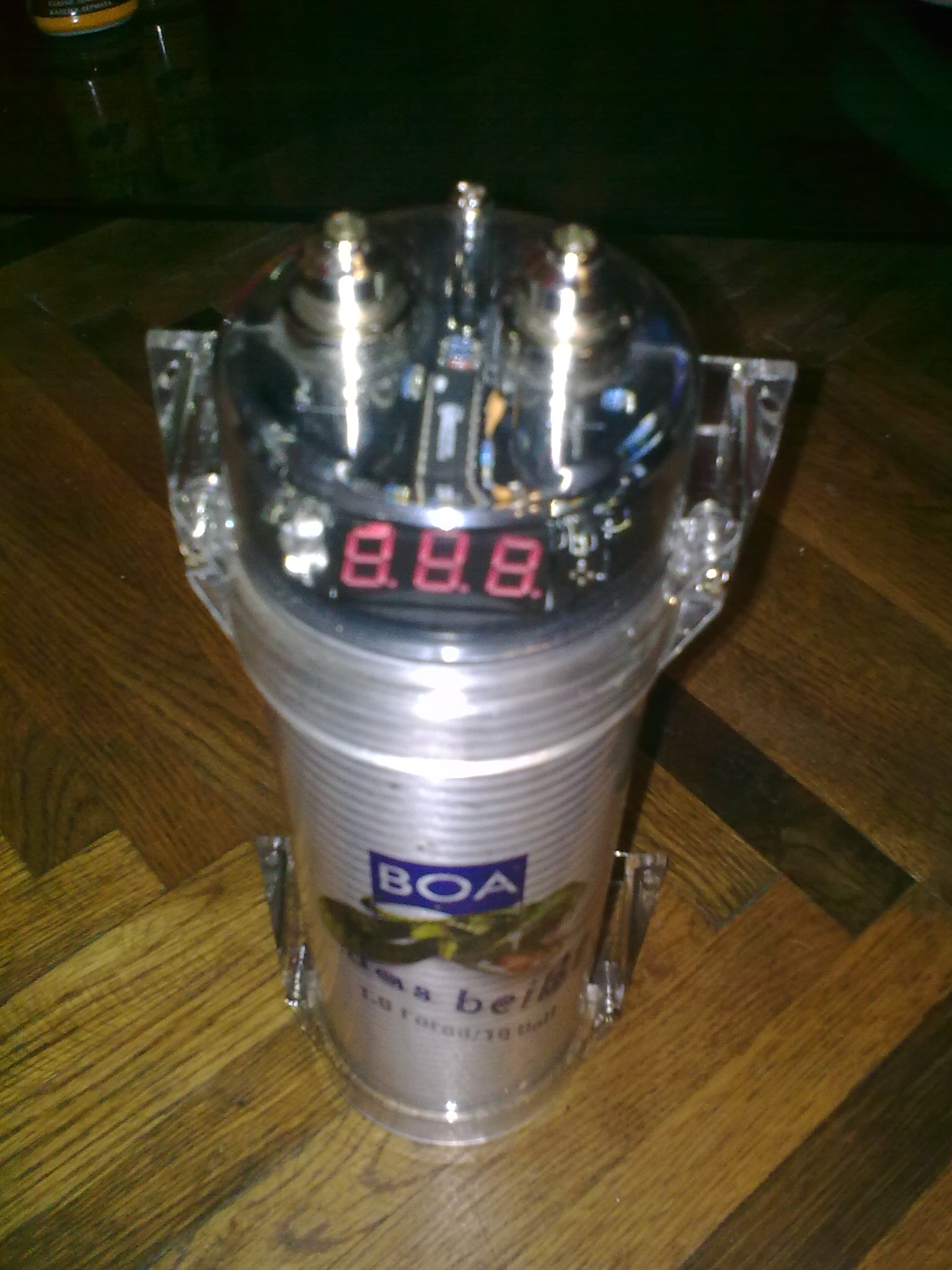

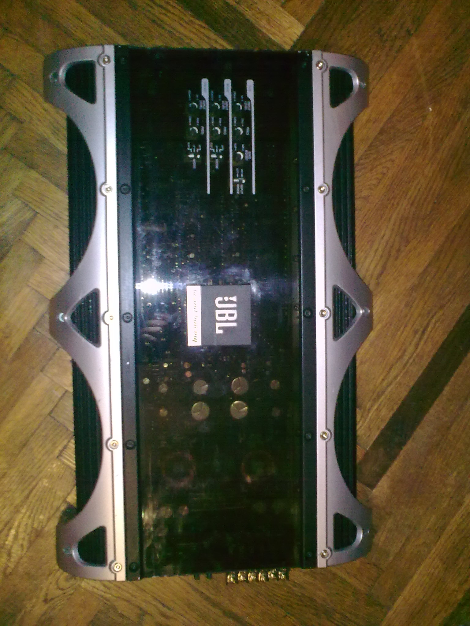

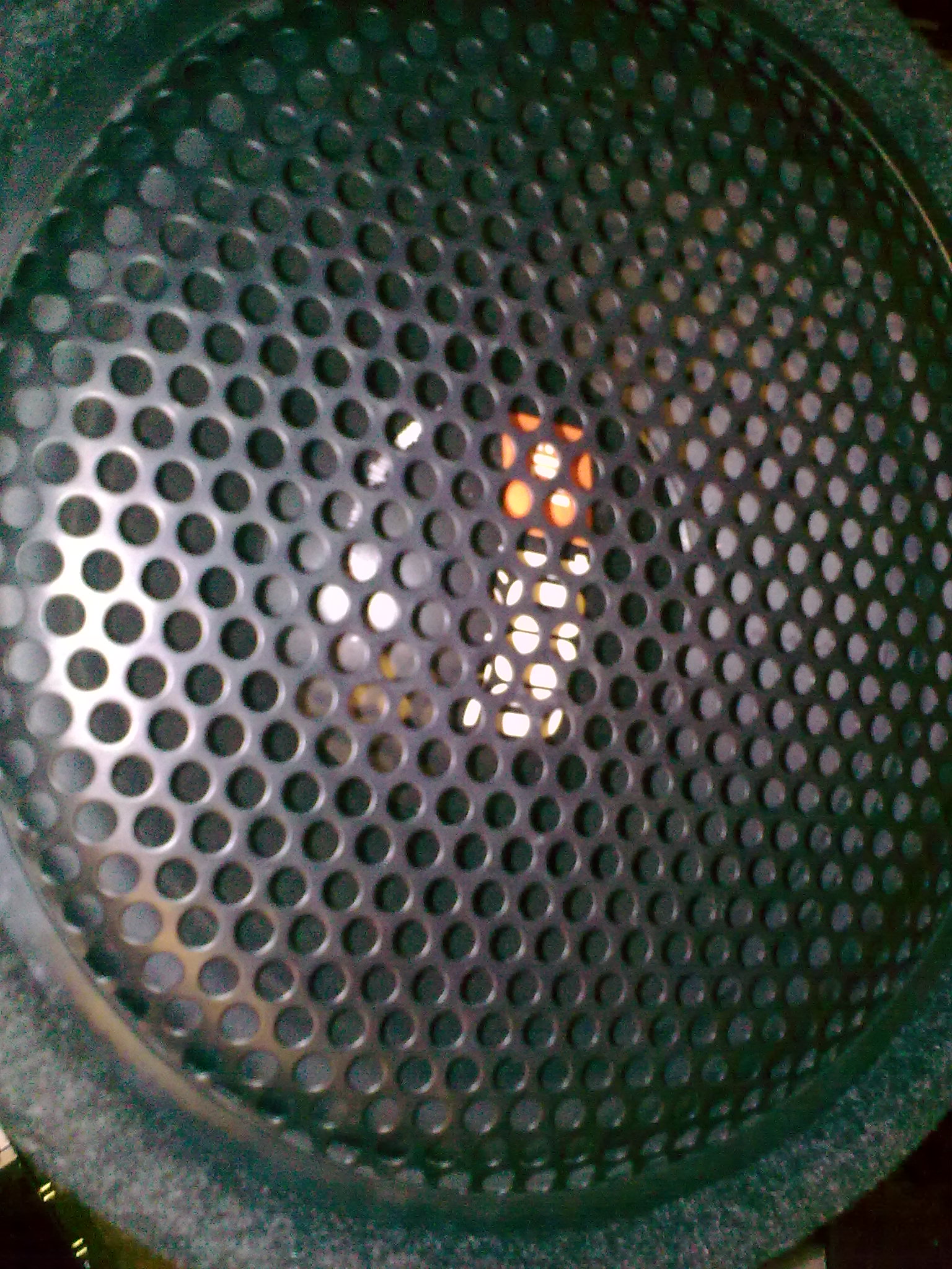

Costi VLN Posted January 21, 2010 Author Share Posted January 21, 2010 (edited) Postez poze si date tehnice cu produsele achizitionate.Amplificator Jbl Grand Touring pe 6 canale,Subwoofer Jbl si condesator Boa,1F. Aplificator Gbl,date tehnice: The GTO755.6's high output MOSFET power supply ensures optimum power delivery into numerous impedances with low distortion. Key FeaturesAmplifier Type Multi Channels Bridgable Bridgable RMS Power at 4 Ohms 60 W x 6 RMS Power at 2 Ohms 107 W x 6 RMS High power at 2 Ohms 214 W x 3 RMS Super high power Mono 1x800W. Other Features3 Way Ready Yes MOSFET Circuitry Yes DimensionsDepth 18.69 in. Height 2.38 In. Width 12.31 in. PerformanceTHD at Rated RMS Power 1 % Signal to Noise Ratio 79 dB Frequency Response 10 Hz - 47000 Hz Crossover / EqualizerHigh - Pass Frequency 32 Hz - 302 Hz Low - Pass Frequency 10 Hz - 320 Hz Subwoofer Jbl date tehnice: Putere 300W RMS (max 1000W), Impedanta 4 ohmi, Diametru difuzor 30 cm, Raspuns in frecventa 35-200Hz. Condnesator Boa,1F,DAate tehnice: Condensator Dietz de 1F Voltmetru digital Se activeaza prin remote Bag si ceva poze cu ele. Edited January 21, 2010 by velican_costi 1 Link to comment
vlad_andrei Posted January 21, 2010 Share Posted January 21, 2010 Ceva impresii...? Sau inca nu le-ai montat? Am avut si subwooferul asta, dar in incinta trapezoidala...mie unul mi-a placut! Link to comment
Costi VLN Posted January 21, 2010 Author Share Posted January 21, 2010 Inca nu le-am montat,abea azi le-am achizitionat,sincer abea astept.Dar sa mai treaca gerul asta mizerabil,ca imi ingheata inima. Link to comment
