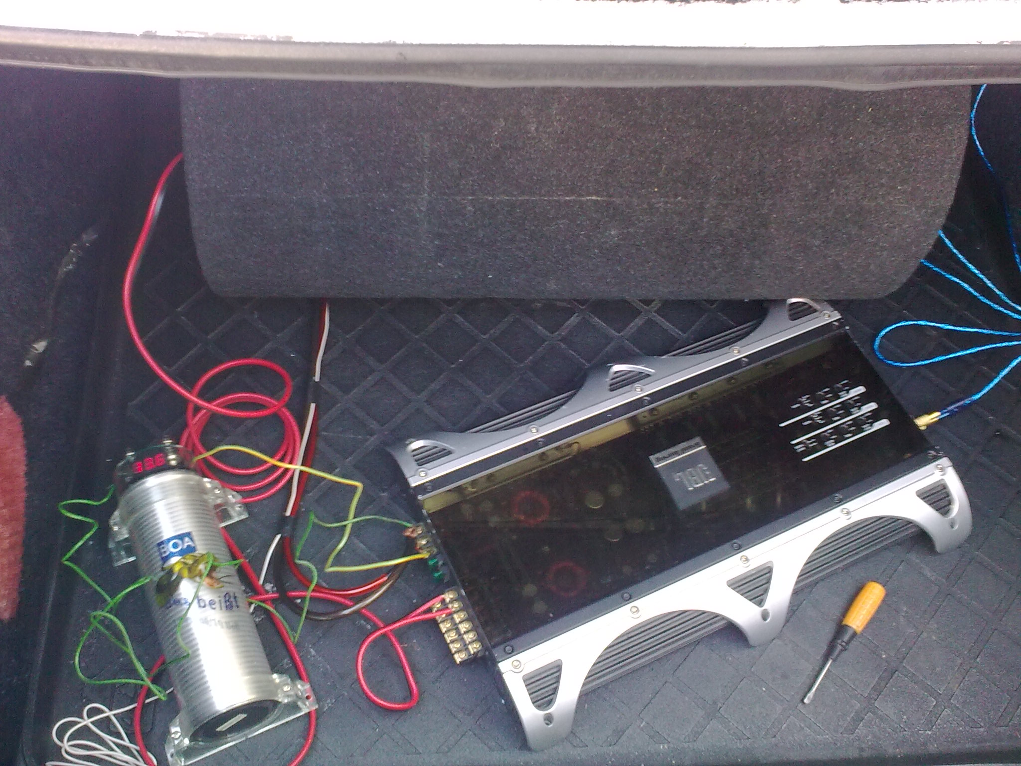

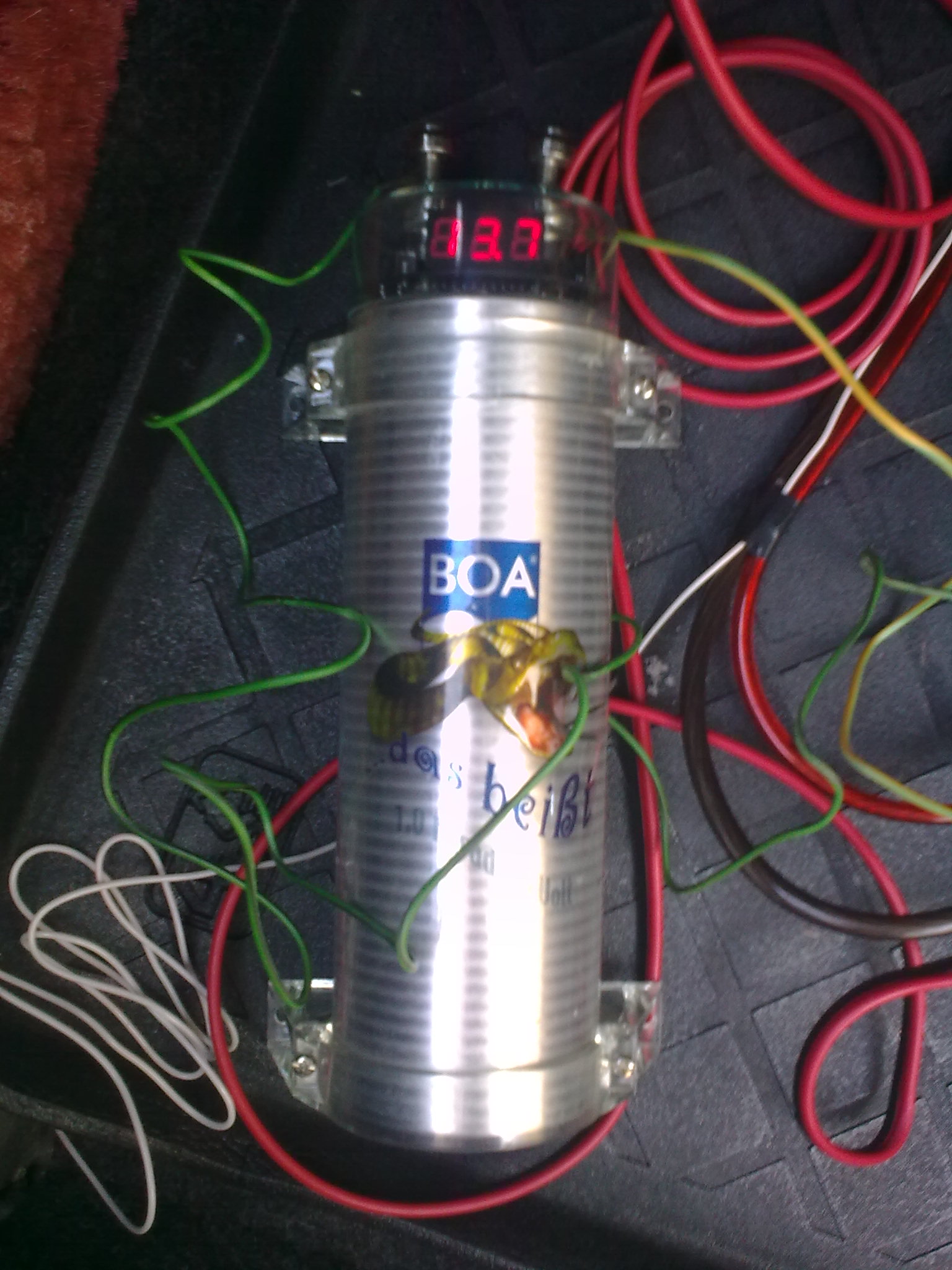

Costi VLN Posted January 29, 2010 Author Share Posted January 29, 2010 Am tras o proba azi sculelor,deh nu mai am rabdare sa vad cum se aud.Sunetul e marfa rau si puternic si clar,bass-ul e grav,insa cand inchin portbagajul e liniste.Se aude dar cam incet zic eu.Captusite bine Cielo-urile.Am probat si condensatorul si e ok,sub13,5 nu a scazut,inseamna ca incarca bine alternatorul. Ceva poze. Link to comment
Dj_Dark Posted January 29, 2010 Share Posted January 29, 2010 Iti fu frica sa pui 2 canale in punte, de probasi pe un canal doar? . Pai la 60W cat vrei sa se auda? Fa punte si mai vorbim atunci. PS daca nu ai treaba in week-end ma autoinvit pe la tine sa vedem despre ce e vorba . Link to comment
Rafi Posted January 29, 2010 Share Posted January 29, 2010 el zice ca are bass grav acum si nici nu e in punte subwooferu cand o sa il puna o sa planga Link to comment
madkat Posted January 29, 2010 Share Posted January 29, 2010 Are dreptate Dj-ul - pune statia in punte - sa miste cu adevarat difuzorul ala Apoi - joaca-te cu faza si orientarea tubului. Iar de "tonalitatea" bassului - tuburile au prostul obicei de a produce niste rezonante ciudate - se mai pot rezolva din combinatia frecvanta de taiere/nivel - eu de-aia am mers la Alfa pe incinta paralelipipedica in compresie. Link to comment
Costi VLN Posted January 29, 2010 Author Share Posted January 29, 2010 (edited) Iti fu frica sa pui 2 canale in punte, de probasi pe un canal doar? . Pai la 60W cat vrei sa se auda? Fa punte si mai vorbim atunci. PS daca nu ai treaba in week-end ma autoinvit pe la tine sa vedem despre ce e vorba . Vorbim la telefon DJ-ule,sa vedem cum facem. Am facut si punte intre cele 2 iesiri de subwoofer,insa a intrat statia in protectie.De pus erau bine,asa era si schema pe statie,pana mea. + - + - Asa arata cele 2 iesiri ale statiei pt sub si am legat - de sus cu + de jos ramanand un+ si un - de care m-am legat cu subooferul si a intrat statia in protectie.O mai trebui apasat,modofocat pozitia vreunui buton ceva de pe reglajele statiei? Edited January 29, 2010 by velican_costi Link to comment
Dj_Dark Posted January 29, 2010 Share Posted January 29, 2010 Maine poimaine te vizitez sa vad si eu minuea in functiune. Daca nu vrei sa stam la frig in masina aduc eu o baterie de UPS de 7A de proba sau mai bine iau pornitorul de motoare, are 21 A (modat de mine . ) si ne jucam la caldurica. PS. La proba nu trebuie condensator, ne auzim la telefon sa vedem ce sursa de semnal folosim. Link to comment

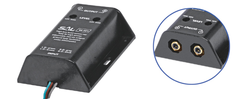

Costi VLN Posted January 31, 2010 Author Share Posted January 31, 2010 Mr. Velican, ce parere aveti despre asta ? Mda,iti cam place sa invarti cutitu in rana Stefane.E exact ce-mi trebuie.Cum as putea sa fac si eu rost de un astfel de dimer? Am achizitionat si acel modul Hylow,despre care v-am vorbit,cel care transforma semnalul cass-ului amplificat in semnal preamplificat pe statie. Pun si o poza cu el si datele sale tehnice. Hi low Convector, adjustable Extremly solid, heat-resistant case This converter permits the connection of car radios with a high-perfomance output High Out= loudspeaker) Eg. ISO Block >B< to signal input Low-in=phono input) of an amplifier Technical data: Transmisson proportion from 3.6:1 V (In) max: 14V Suitable for a radio output: max 40Watt (music) per channel, min 5 Watt(music) Connections:Input 4x open ends, output: 2x RCA, gold-plated Assembling: turn the potentiometer on min. connect the wires - green wire to left speaker _+ - brown wire to left speaker - - grey wire to right speaker + - black wire to right speaker - Turn on the radiounit putting through the wires output signal. Adjust the signal by potentiometers Link to comment
