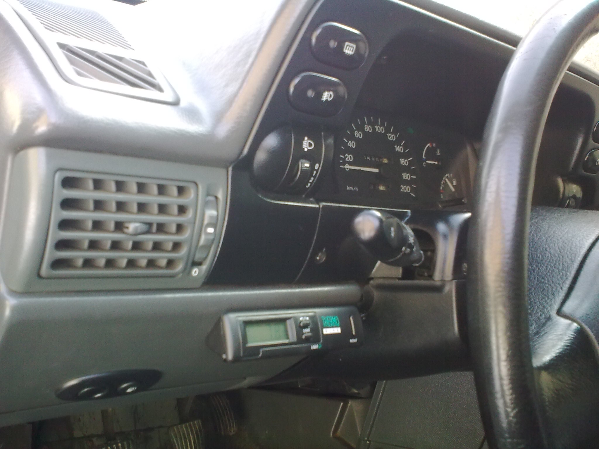

KumKum Posted February 12, 2010 Share Posted February 12, 2010 (edited) Poate te ajuta la montajul termometrului... http://www.gmclub.ro/forum/index.php?showtopic=14054&st=260 Edited February 12, 2010 by KumKum Link to comment

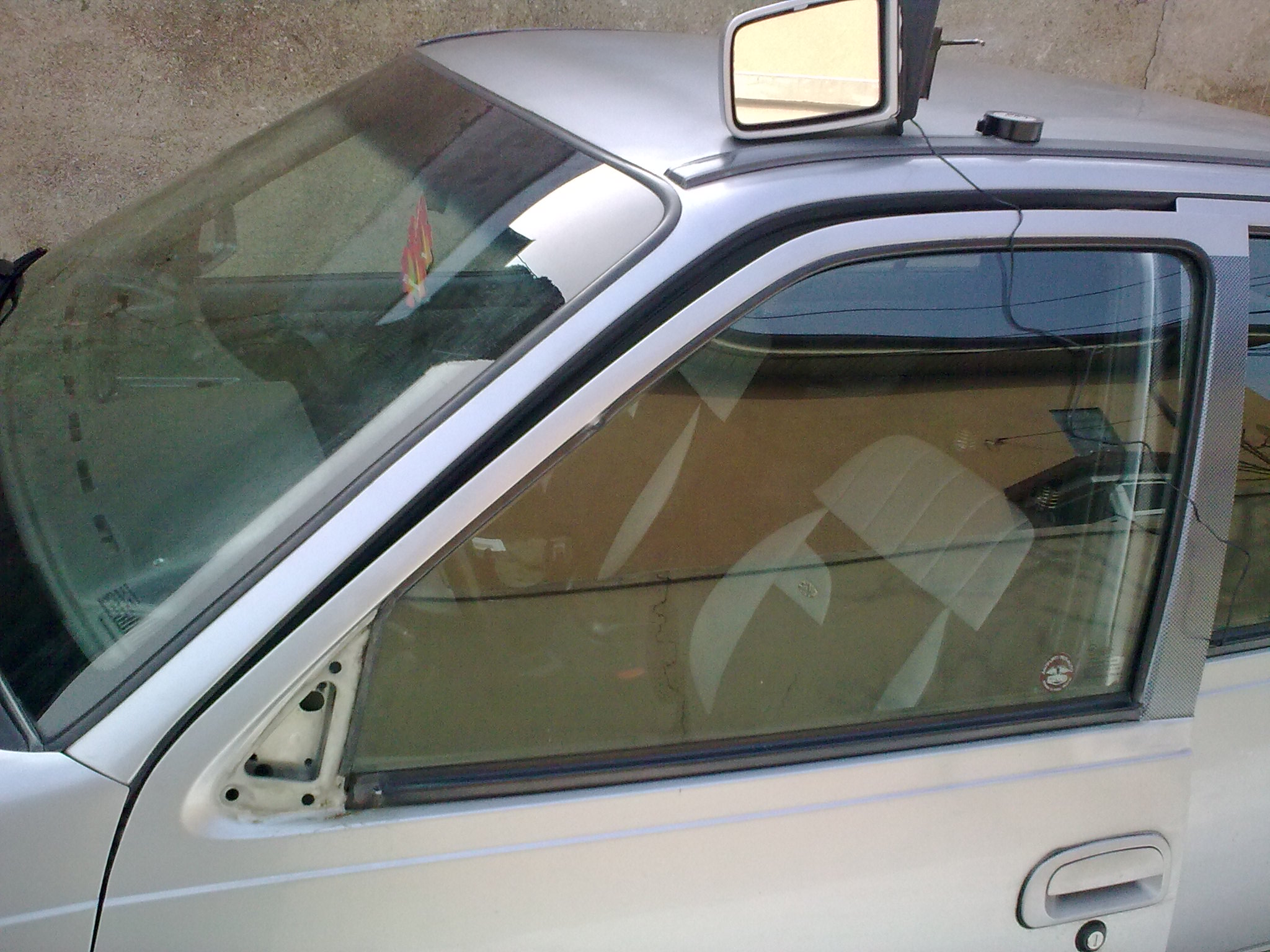

Salex Posted February 12, 2010 Share Posted February 12, 2010 Azi am tras o fuga prin Metro si am gasit la raionul auto,unde trag cate un ochi mereu indiferent de magazin,termometru care afiseaza temp ext si int,precum si cu afisaj luminat.Pret 22 lei.L-am si luat,nu strica. Senzorul de temperatura nu este bine izolat, asa ca ai grija unde il pui, sa nu fie expus la apa. Am pus si eu un termometru similar in Decembrie insa nu am amplasat senzorul prea bine. Intr-o prima faza l-am pus sub aripa stinga fata, in zona rezervorului cu solutie pentru pabriz (la Leganza) ocazie cu care am descoperit de ce nu imi ingheata mie iarna lichidul de parbriz ... Dupa incalzirea motorului in zona respectiva se ajunge la 28-30*C. Deci, nu te prea ajuta. A doua incercare a constat in amplasarea senzorului in zona inferioara a spoilerului, in fata fantei de admisie a aerului pentru racire. Toate bune si frumoase insa, atunci cind pe jos balteste, patrunde apa in senzor si ai niste indicatii de ti se ridica parul in cap. Concret, zilele trecute mie imi arata vreo 35*C Am impachetat-o bine,sa nu faca condens si o tin in portbagaj,ca vb aia nu stii niciodata.Mai ales sa fi plecat pe nustiu unde si te lasa... Drept urmare las-o ca sta bine in portbagaj nu? Nu strica ... prea tare. Mai stiu eu unul care a plecat in vacanta cu un alternator dupa el, doar asa de siguranta ... Daca te apuci si aduni in portbagaj o ladita cu scule, diverse piese, woofer, amplif, etc, etc ... sa nu te puna sfintu' sa postezi pe topicul "Consum mare ..." Link to comment
Costi VLN Posted February 12, 2010 Author Share Posted February 12, 2010 (edited) Stefan,ma crezi ca nici acum nu stiu ce consum are Cielito?Nu ma strofoc sa scot un consum cat mai mic,chiar o cam ard destul de des.Tii cont de consum,nu urci in ture ca,consuma,schimbi la 2000 de tura ca,consuma,nu depasesti 90 km/h ca,consuma:mergi frate cu metroul si ai cel mai mic consum. .Cat despre pompa am patit-o.Am parcat binemerci si cand sa plec sufletul.Nu a mai pornit nici moarta.Tinind cont ca e cam imprevizibila si te cam lasa fara avertismente e bine venita.I-am gasit loc bun sub rezerva sa nu bantuie ca nebuna prin portbagaj. Interesant loc pt montajul sensorului.Ms. Edited February 12, 2010 by velican_costi Link to comment
madkat Posted February 12, 2010 Share Posted February 12, 2010 Amplasare ok - este in carcasa uneia dintre oglinzile exterioare - e mai mult de munca, dar este cel mai putin influentat de curentul de aer, soare direct sau apa. Am luat acum vreo 2 ani si eu unul d-asta dar din lipsa de loc in care sa nu arate ca naiba in interiorul masinii, l-am maritat. Link to comment

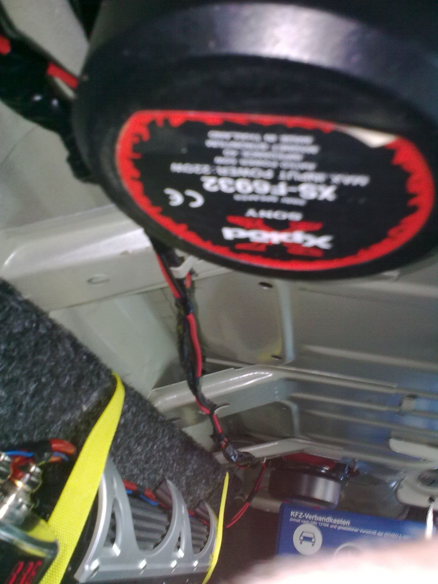

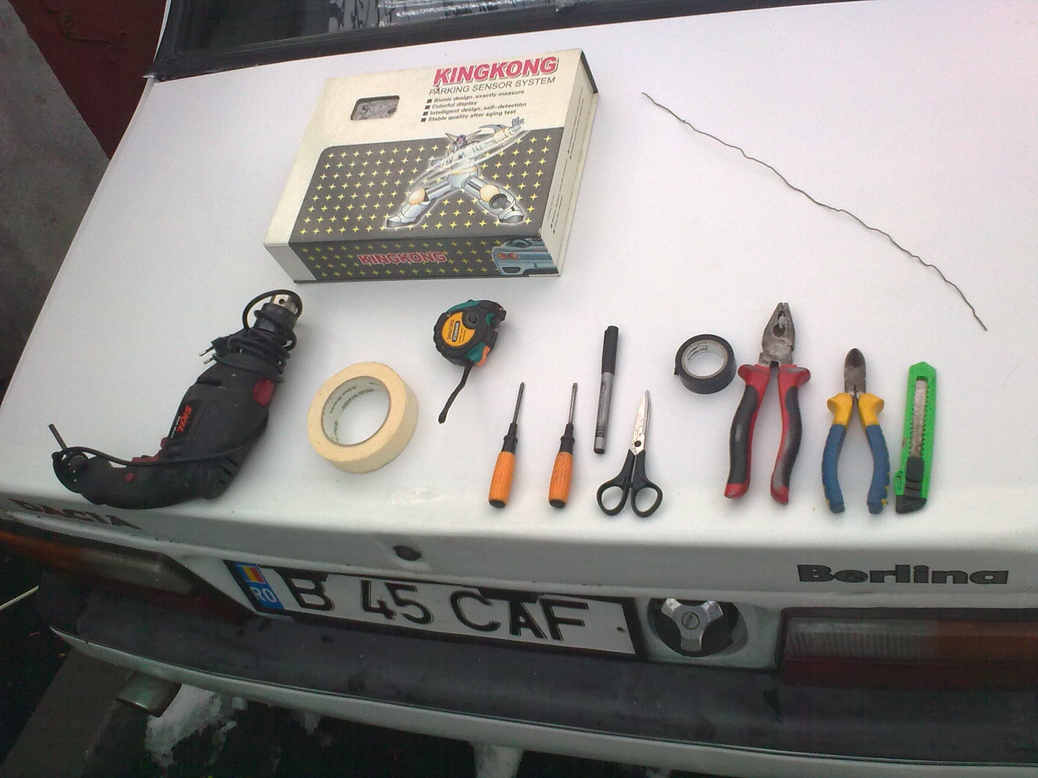

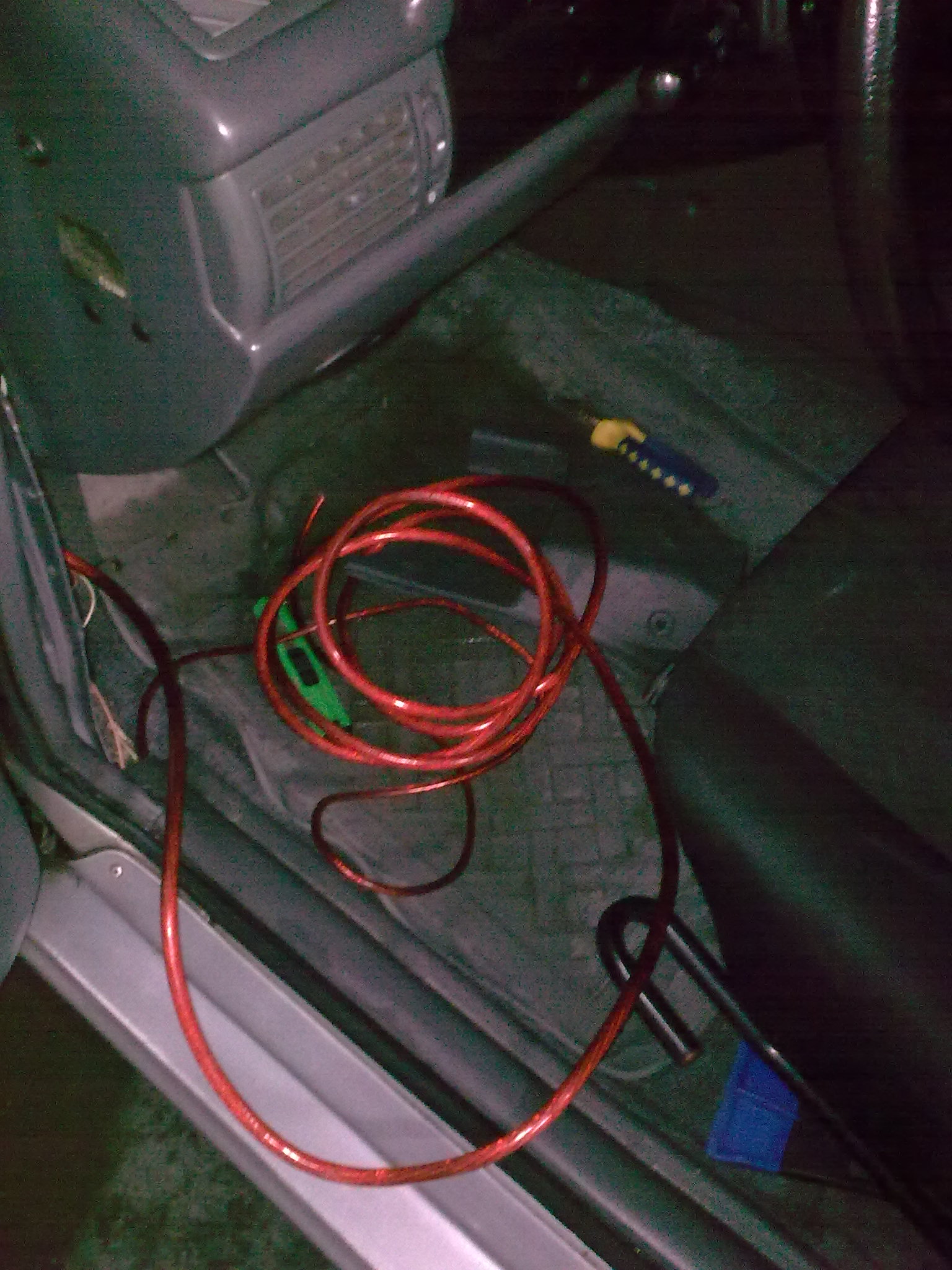

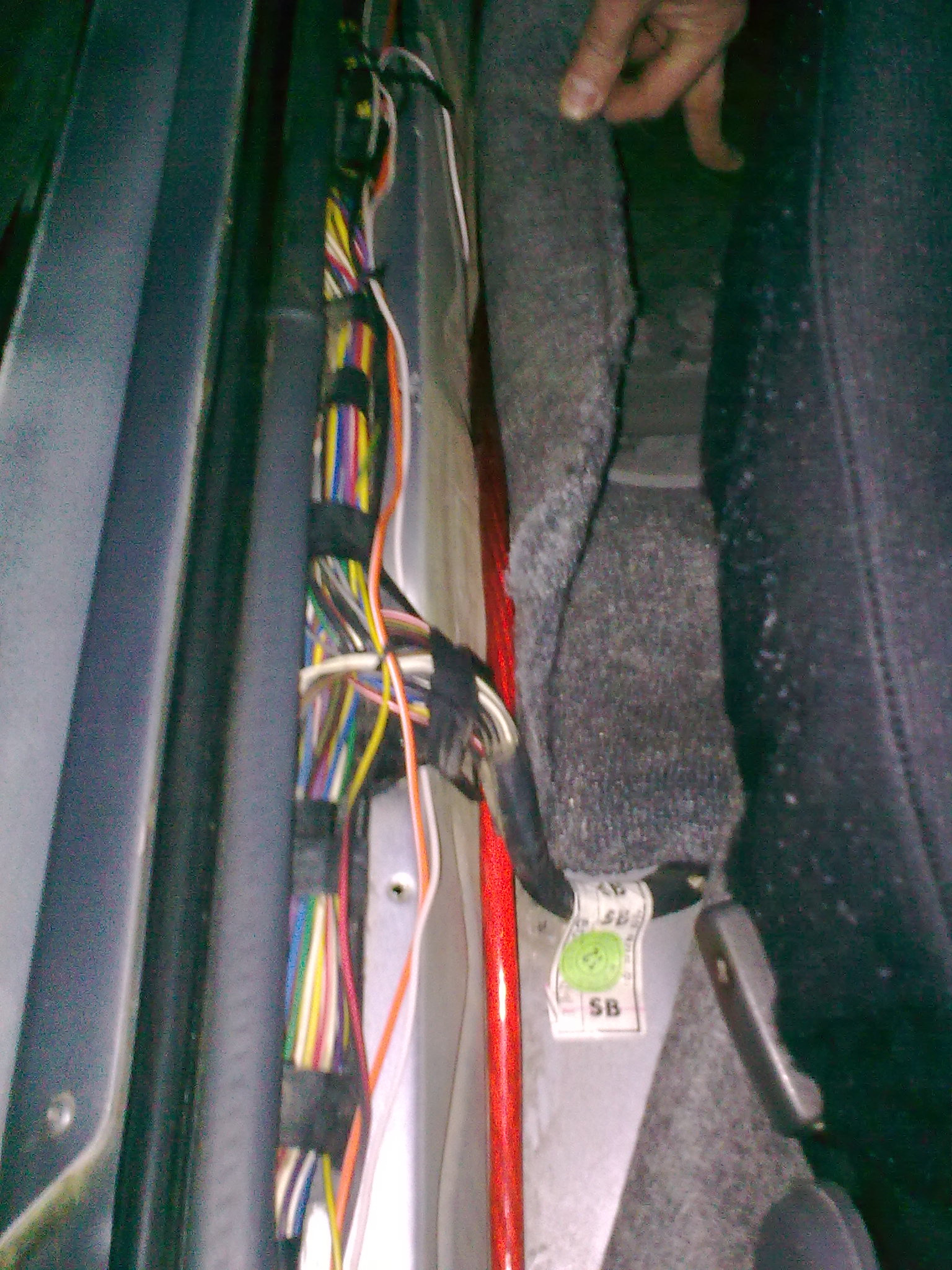

Costi VLN Posted February 15, 2010 Author Share Posted February 15, 2010 Daca nu te-ai uitat pe prognoza Sambata si duminica a fost vreme buna de surubaiala Stiu Tommy insa am muncit,de eram liber erau gata deja. Azi am avut o zii plina,de la 11 dim pana la 21-30 seara.Am inlocuit cablurile pt alimentarea amplificatorului,precum si cel RCA.Le-am tras pe langa praguri,plusul pe stanga si rca-ul prin dreapta. Daca tot am desfacut plasticul pragului din dreapta am tras si firul displeiului pt sensorii de parcare.Pe acesta l-am montat deasupra oglinzii retrovizoare. Chinul mare a fost cu trecerea cablului de alimentare din interior spre compartimentul motor,insa pana la urma am reusit.Am montat si sculele,in sfarsit.Facut si proba insa mia trebuiesc reglate,nu am mai avut timp si asa am stat 1 ora in cada sa ma incalzezc.In rest multumit. Vreau sa zic,ca rupe masina nu altceva.Volumul cass-ului e pana la 35 insa abea am rezistat sa dau pana la 22,zici ca se rupe masina.Trbuie neaparat sa antifonez portbagajul ca zdrangane ca draq tot. Cu toate ca noul cablu RCA e de calitate,Dietz Germany,tot m-am riscat sa cumpar o rola de folie aluminiu si sa-l mai ecranez odata. Poze din timpul montajului si trasul cablurilor.E o poza cu diferenta dintre cablul nou de alimentare care are 22 mm si cel vechi car nu cred ca avea 10 mm. Maine montez si sensorii si poate si termometrul.Va tin la curent. Link to comment

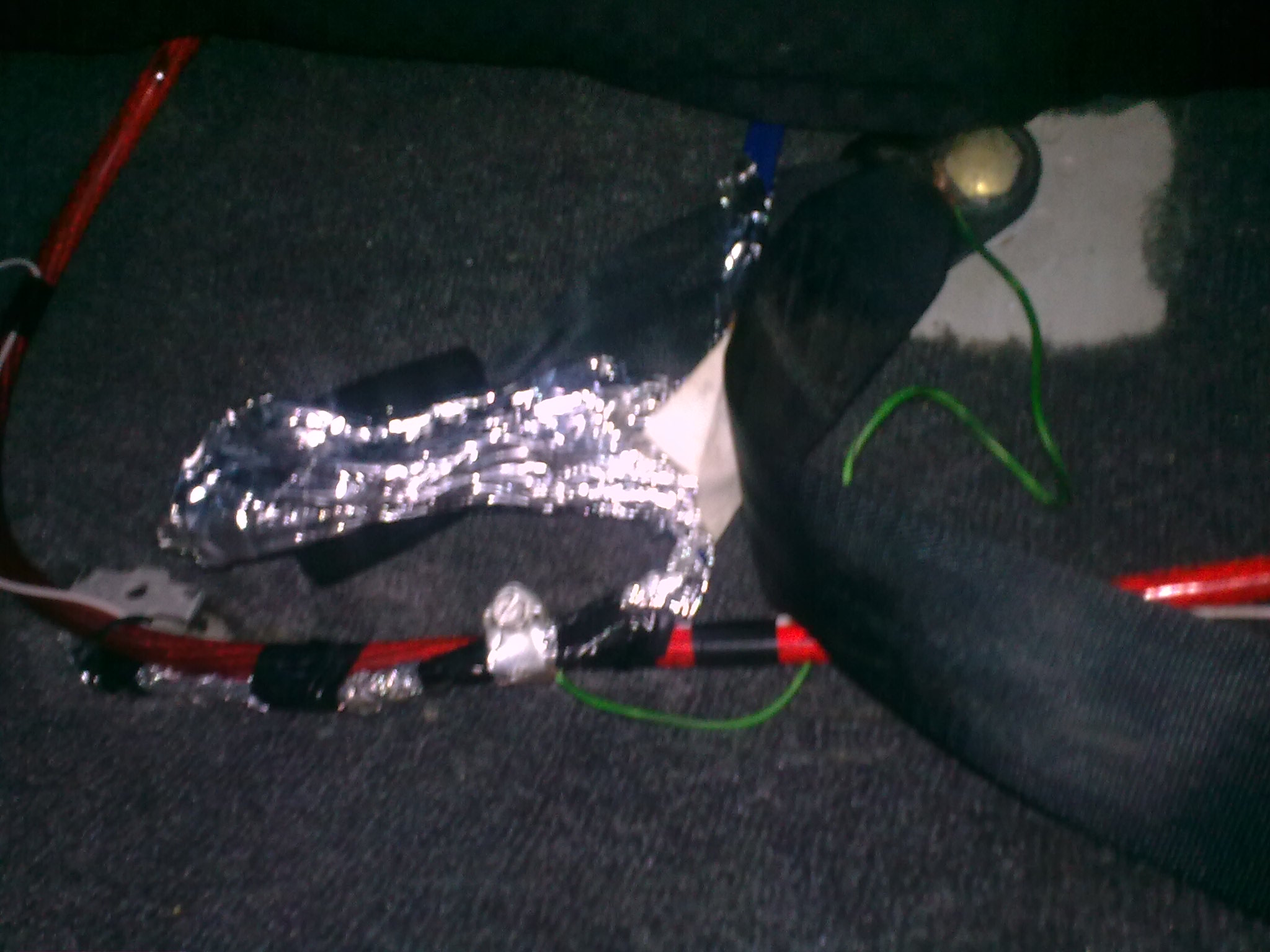

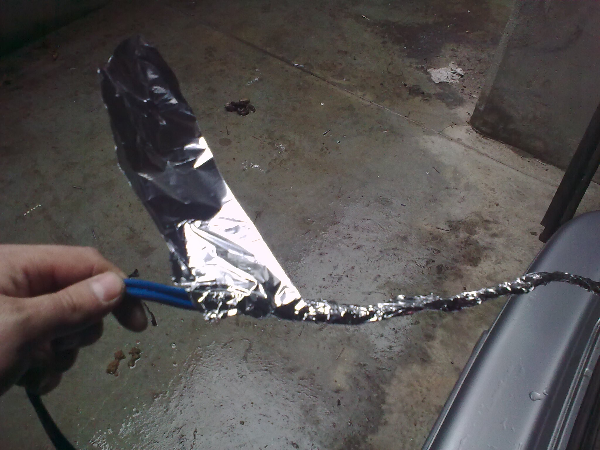

Dj_Dark Posted February 16, 2010 Share Posted February 16, 2010 (edited) Cu toate ca noul cablu RCA e de calitate,Dietz Germany,tot m-am riscat sa cumpar o rola de folie aluminiu si sa-l mai ecranez odata. Daca ai legat doar sub-ul la statie la frecventele alea joase nu au cum sa se auda interferentele. Cand o sa legi si spatele atunci vei vedea ce treaba ai facut . Bravo PS. Folia aia ai legat-o si tu la masa intr-un capat? Edited February 16, 2010 by Dj_Dark Link to comment
Costi VLN Posted February 16, 2010 Author Share Posted February 16, 2010 Merci.Azi vreau sa leg si boxele spate pe statie si sa le reglez cat de cat.De ce folia la masa? Link to comment
Dj_Dark Posted February 16, 2010 Share Posted February 16, 2010 Ca sa ai ecranare. Folia aia nu izoleaza nimic daca nu e legata la masa. si de obicei se leaga intr-un singur capat pentru a evita buclele de masa. Eu as lega-o in capatul dinspre statie, e punctul cel mai departe de motor. Link to comment
madkat Posted February 16, 2010 Share Posted February 16, 2010 n-arata rau - curatica instalarea. Despre folie si necesitatea ei... nu stiu, s-ar putea sa fie ok si fara - dar daca ai pus-o le-ag-o la masa cum a zis dj. Adica pune undeva pe fir un colier cu o sarma legata cu un surub in tabla. Poate le vedem/auzim joi. Daca se mai topeste sa razbesti cu allseasonurile Link to comment
Rafi Posted February 16, 2010 Share Posted February 16, 2010 frumos sistemu abia astept sa il aud dar un singur lucru nu inteleg ce te complici cu folie peste firu ala de semnal si alte... eu am tras firu de semnal pe aceals prag cu ala de + si nu are nici pe dracu dar inainte sa fac asta am vorbit cu un fanatic care se ocupa numai cu sisteme audio pentru masini in special SQ...si omu mi-a spus clar eu nu am putere acolo sa aiba interferente..dar daca depasam pragu de 600 700w reali atunci era alta poveste. Link to comment
Dj_Dark Posted February 16, 2010 Share Posted February 16, 2010 Daca ai doar sub-ul pe statie atunci nu le auzi fiindca le taie filtrul "trece jos" . In schimb cand se vor coneta si boxele spate, atunci posibil sa apara. La mine care am tot sistemul audio pe statie am interferente de la alternator, de la xenon pana se incalzeste si de la dimmer-ul pentru lumini. Link to comment
Costi VLN Posted February 16, 2010 Author Share Posted February 16, 2010 (edited) Ca sa ai ecranare. Folia aia nu izoleaza nimic daca nu e legata la masa. si de obicei se leaga intr-un singur capat pentru a evita buclele de masa. Eu as lega-o in capatul dinspre statie, e punctul cel mai departe de motor. Gata nenea,am facut cum ai zis tu.Stiam ca aceasta folie are rolul de a proteja cablul,sa nu capteze acel suierat de motor insa nu stiam ca trebuie legata si ea la masa..Am rabatat bancheta spate,am folosit un fir litat pe care l-am prins la un capat cu un colier de folia de aluminiu si la celalalt capat am desfiletat surubul care tine centurile vre0 3-4 filete,am infasurat firul deizolat in jurul sau si apoi l-am strans strasnic. Mentionez ca nici inainte nu avea acel zgomot,mai mult ca sigur cablurile areu ecranate.Insa nu are ce strica,ba din contra. Ms DJ-ule pt sfat Asa cum am zis,azi am prins vreme frumoasa si am stat,iar,pe capul lui Cielito.I-am montat termometrul,sensorul in interiorul oglinzi stangi si display-ul in stanga volanului,deasupra capacului de sigurante.Mai exact intelegeti din poze. Am legat si boxele spate pe statie si intradevar sunetul e mult mai extins,mai clar si mai puternic.Am reglat sunetul astfel incat pe boxele ovale sa nu am mult bass,sa nu le parlesc si e ok.Mai necesita ceva reglaj dar cand voi pleca pe undeva in aer liber ca am rupt vecinii. Am prin bine si cablurile semnal si alimentare,sa nu bantuie de capul lor. De asemenea am montat si sensorii de parcare.Am injurat fiecare cap de Korean care a participat la crearea Cielo-ului,cu fagurele barii spate.Intr-un final am reusit.Prins fumos firele sa nu atarne,lipit si modulul kitului in banda dublu-adeziva paste care am mai tras doua randuri de banda lata de izolier.Facut proba merge perfect. Are un buton pe display care comuta pt a fi avertizat prin piuit sau prin glas uman,o japoneza stalcita care te streseaza de mori. Bine ca o pot dezactiva.In rest cam am scapat cu treaba pe la masinuta,mai am toba insa sa se mai incalzeasca ceva. Ceva poze de azi. Edited February 16, 2010 by velican_costi 1 Link to comment

Dj_Dark Posted February 17, 2010 Share Posted February 17, 2010 ...Am injurat fiecare cap de Korean care a participat la crearea Cielo-ului,cu fagurele barii spate... Asa am facut si eu de nenumarate ori, cea mai crunta pe care mi-o aduc aminte a fost cand am dat electromotorul jos. Foarte frumos a iesit de-abia astept sa o vad. Link to comment

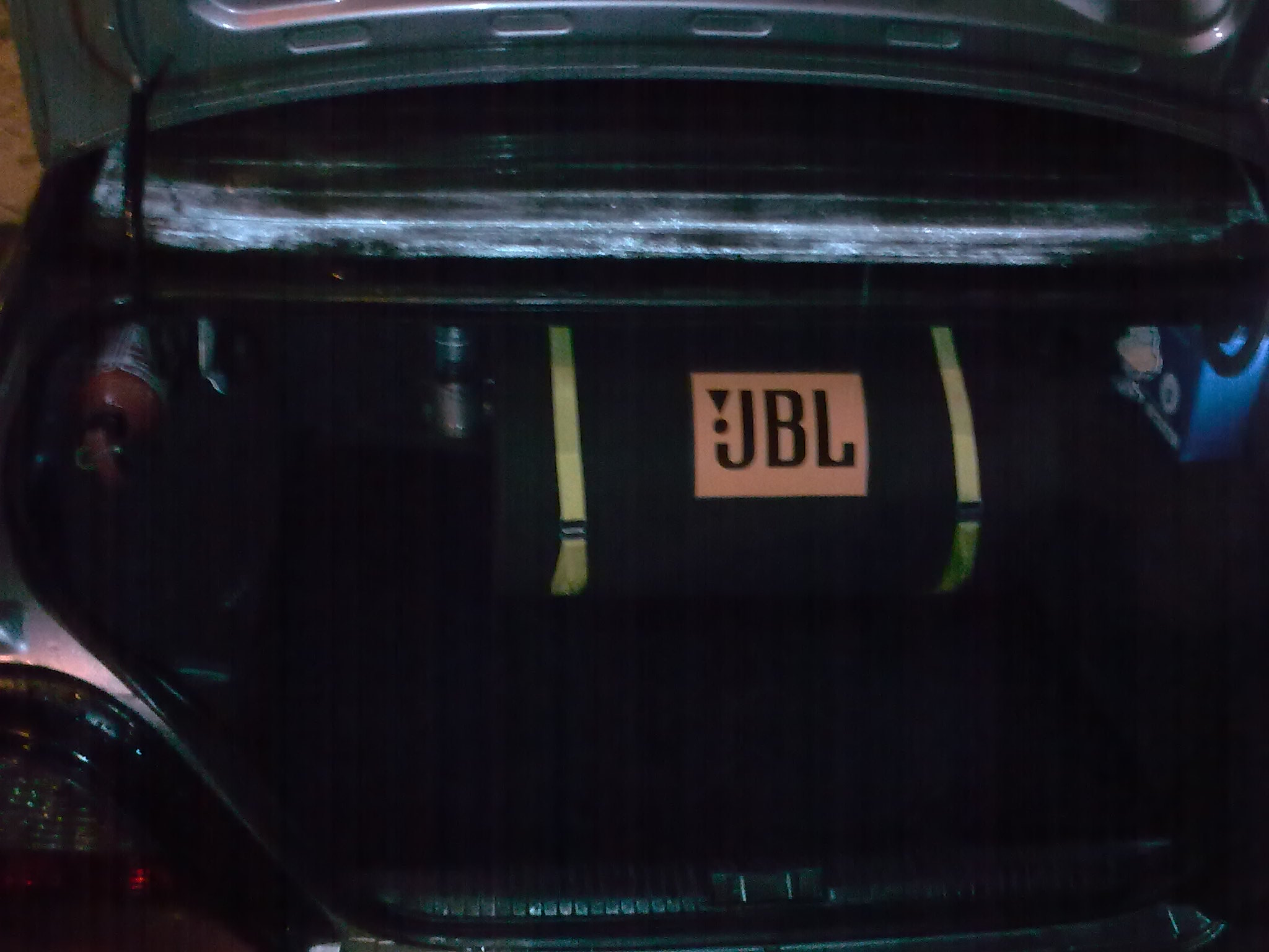

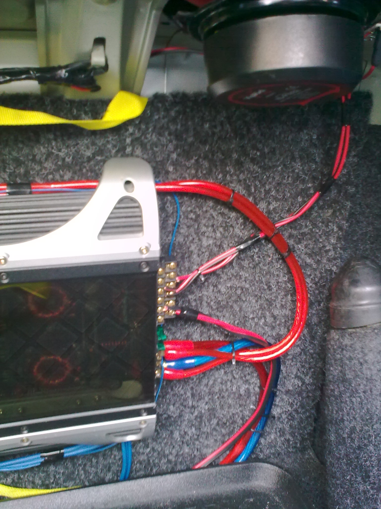

Costi VLN Posted February 17, 2010 Author Share Posted February 17, 2010 Da si eu sant multumit de cum am lucrat,defapt cam asa fac treaba,incet si bine. In legatura cu sculele audio sant foarte fericit.Cu toate ca am dat pe ele putin peste 1000 ron,nu-mi pare deloc rau,se aud excelent,sper sa reziste masina. Oricum dupa ce captusesc bine portbagajul,sa nu mai dardaie nimic,ne intalnim DJ-ule sa tragem un reglaj ca la carte.Vinul promit ca il dau eu. Link to comment

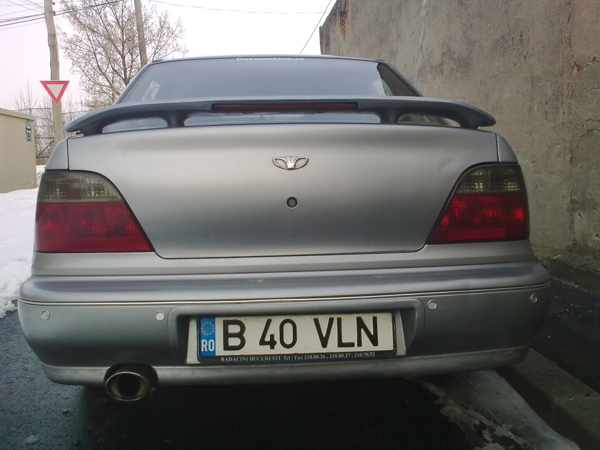

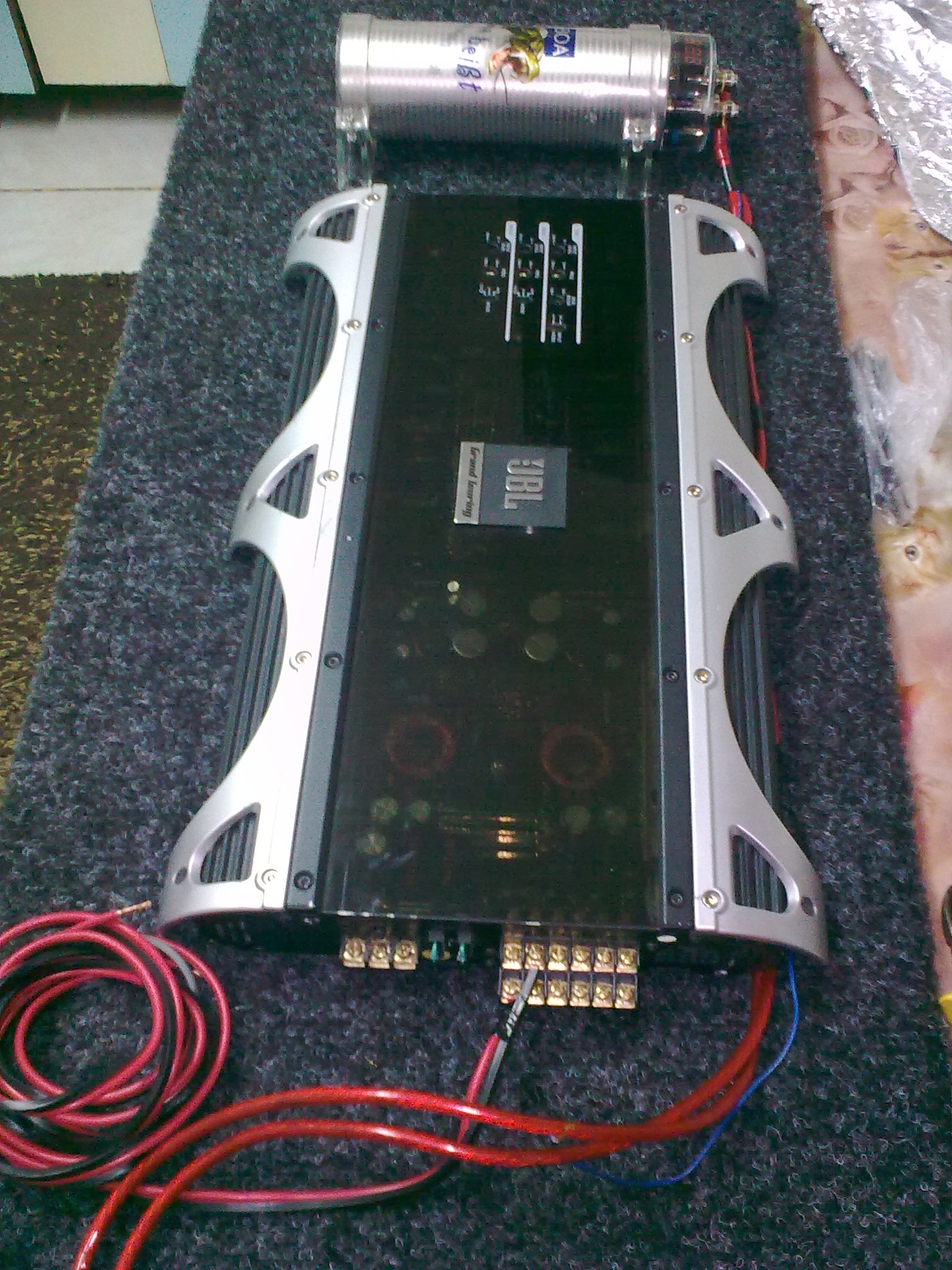

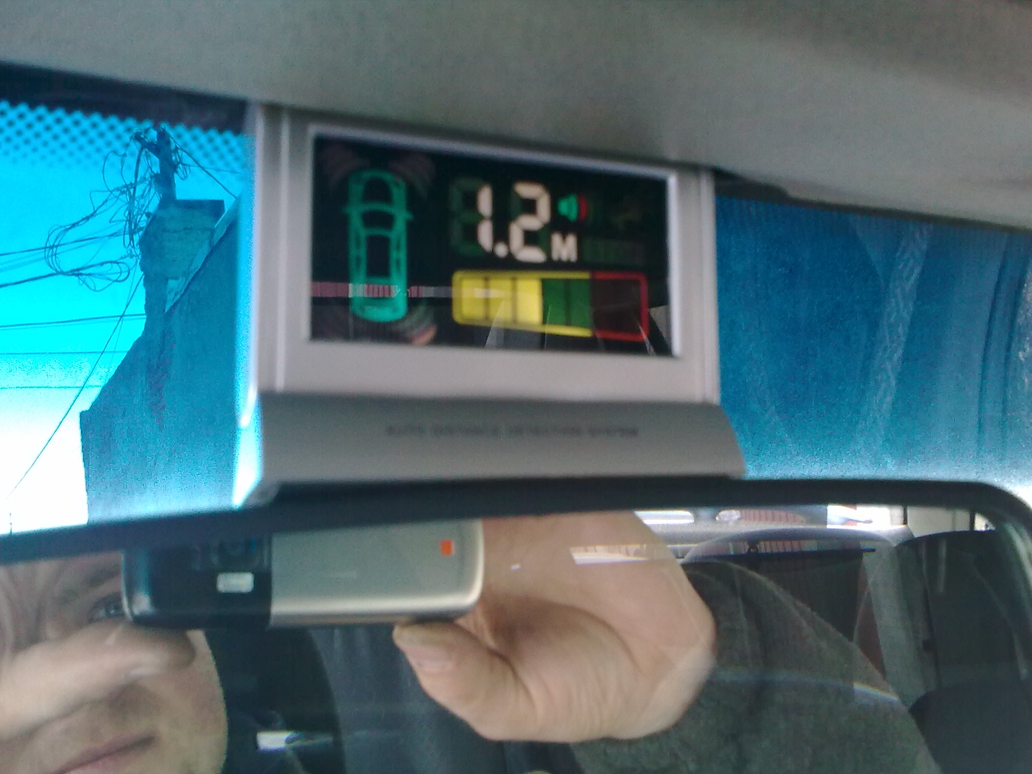

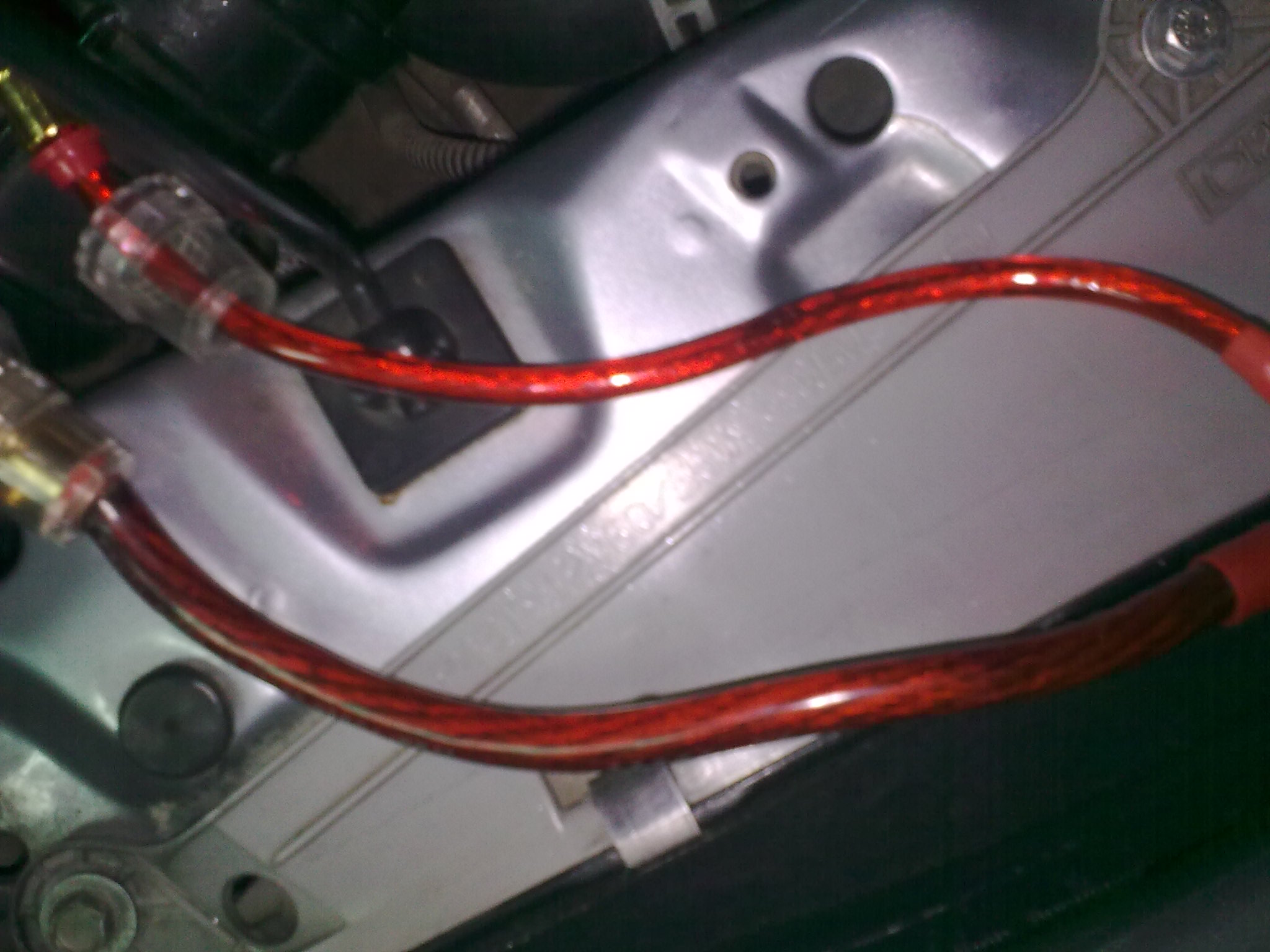

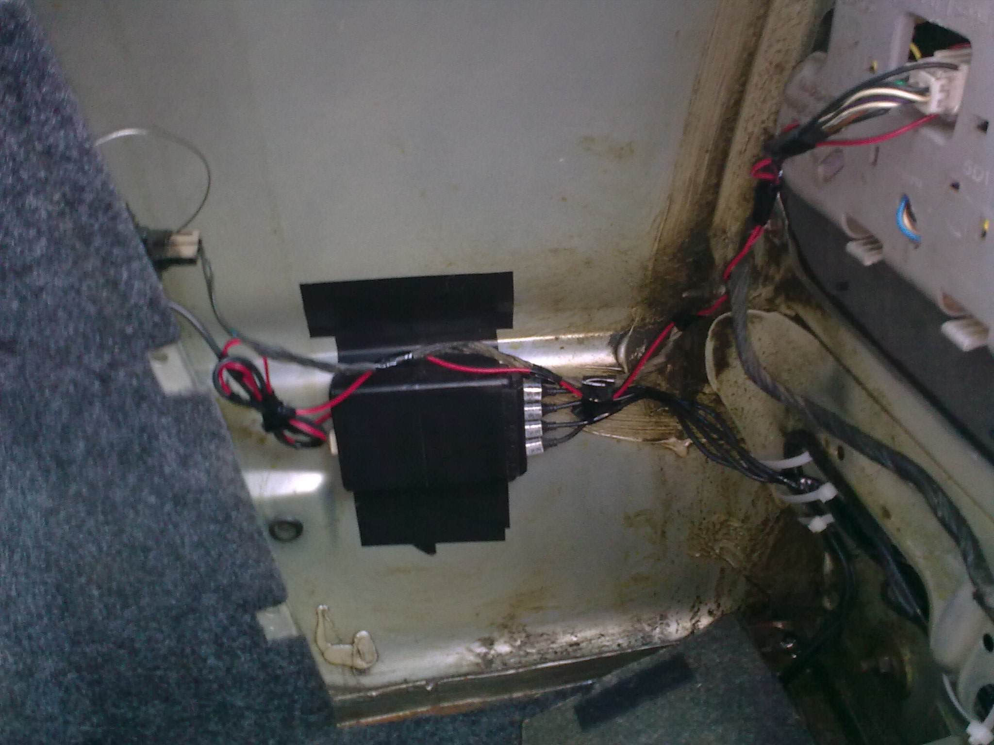

Englishman Posted February 17, 2010 Share Posted February 17, 2010 In poza a sasea, nu are mai bine daca foloseai nise banda dublu adeziva in loc de acea banda neagra pe care ai pus-o pe deasupra? Zic si eu... In rest, bravo tie pentru rabdare ! Link to comment
madkat Posted February 17, 2010 Share Posted February 17, 2010 Sa vezi tu ce fericit o sa fi ca exista acel fagure daca doamne fereste patesti ca mine - sa se opreasca un imbecil in spatele tau la stop. Si cand o sa te dai jos o sa vezi balta de la radiatorul cretinului, si bara ta doar zgariata In rest... trebuie sa ascult sa cred ce povestesti tu Link to comment
Costi VLN Posted February 17, 2010 Author Share Posted February 17, 2010 In poza a sasea, nu are mai bine daca foloseai nise banda dublu adeziva in loc de acea banda neagra pe care ai pus-o pe deasupra? Zic si eu... In rest, bravo tie pentru rabdare ! Merci pt aprecieri. Te asigur ca acel modul al senzorilor de parcare e lipit cu 2 fasii de banda dubla-adeziva si acea banda adeziva neagra e pusa peste,asa sa tina mai bine,cu toate ca nu prea cred ca mai era nevoie.. Sa vezi tu ce fericit o sa fi ca exista acel fagure daca doamne fereste patesti ca mine - sa se opreasca un imbecil in spatele tau la stop. Si cand o sa te dai jos o sa vezi balta de la radiatorul cretinului, si bara ta doar zgariata In rest... trebuie sa ascult sa cred ce povestesti tu Sant constient ca e vital acel fagure intr-un accident insa in momentul tragerii firelor m-a zapacit. O sa-l asculti,ne intalnim noi si te asiguri ca te crucesti. Link to comment
Englishman Posted February 17, 2010 Share Posted February 17, 2010 (edited) Chiar asa, apropo, distanta pana la obstacol care apare pe acel monitor este reala? Chiar indica cum trebuie? Daca esti la 10 cm de obstacol iti indica corect, de exemplu? Ca ma bate si pe mine un gand.... Inca ceva : intr-o poza, senzorii sunt negri, in alta, argintii. Vazusem undeva ca i-ai cumparat argintii ! Cum e pana la urma? Am vazut ca ai muncit si pentru senzorul ala de temperatura. Sper sa fi prins unul bun, am avut si eu un termometru similar si dupa scurt timp s-a stricat de la sine, imi arata niste valori total aiurea. Scoate banda aia, arata naspa. In rest arata super totul, toata munca ta am impresia ca e un mare succes. Cand mai ajung prin Bucharest, te amenint ca te caut sa-ti aud rezultatul muncii. Edited February 17, 2010 by Englishman Link to comment
Tommy Posted February 18, 2010 Share Posted February 18, 2010 Sa ai grija sa nu aiba senzorii aia "unghiuri moarte", era sa pocnesc intr-o teava acum ceva vreme laguna unei cunostinte bazandu-ma pe senzori, era cam noapte si parcam intr-un loc stramt si noroc ca am avut un feeling si m-am dat jos sa ma asigur ca e liber spatele, altfel eram bun de plata. Si sa te bucuri de muzica Link to comment
Costi VLN Posted February 18, 2010 Author Share Posted February 18, 2010 Chiar asa, apropo, distanta pana la obstacol care apare pe acel monitor este reala? Chiar indica cum trebuie? Daca esti la 10 cm de obstacol iti indica corect, de exemplu? Ca ma bate si pe mine un gand... Inca ceva : intr-o poza, senzorii sunt negri, in alta, argintii. Vazusem undeva ca i-ai cumparat argintii ! Cum e pana la urma? Am vazut ca ai muncit si pentru senzorul ala de temperatura. Sper sa fi prins unul bun, am avut si eu un termometru similar si dupa scurt timp s-a stricat de la sine, imi arata niste valori total aiurea. Scoate banda aia, arata naspa. In rest arata super totul, toata munca ta am impresia ca e un mare succes. Cand mai ajung prin Bucharest, te amenint ca te caut sa-ti aud rezultatul muncii. Disatnte da e reala,am masurat-o.Incepand de la 2 metri masoara din 10 in 10cm pana la distanta de 30 cm cand apare Stop.Acei senzori negrii despre care zici tu sant gaurile date pt montaj. Sper ca termometrul sa fie ok,sa nu ma lase curand ca e pacat de munca.Cat despre sunet e ok,puternic,insa trebuie sa antifonez tot portbagajul. Cand ai drum prin Buc ne intalnim sa inspectezi toata masina. Sa ai grija sa nu aiba senzorii aia "unghiuri moarte", era sa pocnesc intr-o teava acum ceva vreme laguna unei cunostinte bazandu-ma pe senzori, era cam noapte si parcam intr-un loc stramt si noroc ca am avut un feeling si m-am dat jos sa ma asigur ca e liber spatele, altfel eram bun de plata. Si sa te bucuri de muzica Ms Tommy.Sincer nu am incercat vreo proba cu vreun stalp.E posibil sa fie asa cum zici tu.Ramane sa verific. Link to comment
