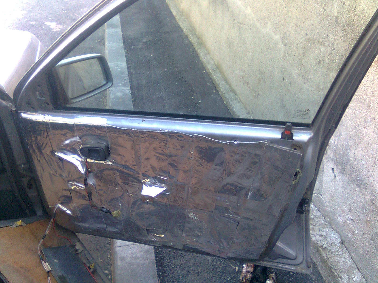

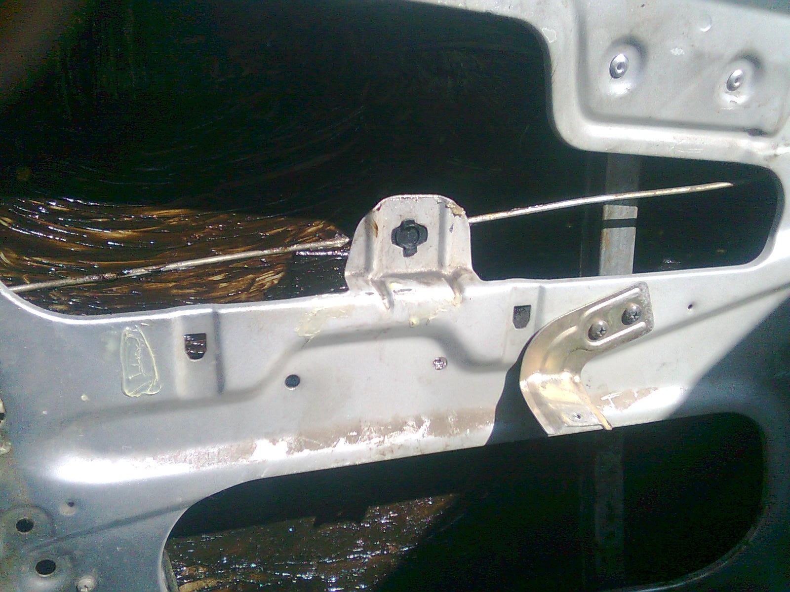

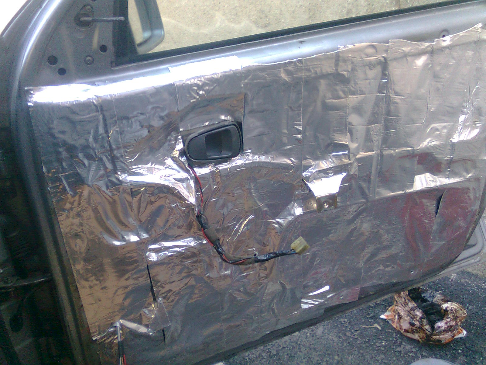

Costi VLN Posted March 31, 2010 Author Share Posted March 31, 2010 (edited) Am reusit sa montez si aluband pe usi.Cu 2 role,cu lungimea de 10m si latimea de 10 cm am reusit sa fac toate cele 4 usi si mi-a mai ramas cam 1/4 dintr-o rola. Inauntrul usilor ,pe fata de usa in interiorul acesteia am dat cu vaselina din belsug,iar afara,intrea usa si tapiterie am lipit alubandul.Am uns bine cu spray WD40 toate ialele si incuietorile sa nu mai umblu curand pe acolo.Sper sa nu fiu nevoit. Foarte multumit de rezultat,cum se aude altfel muzica,zgomotul de rulare e ceva mai scazut iar cand inchizi usa sunetul e mult mai infundat,mai placut. Poze ... Edited March 31, 2010 by velican_costi Link to comment
Salex Posted March 31, 2010 Share Posted March 31, 2010 Ai lucrat frumos si foarte ingrijit . O chestie nu prea am inteles si anume de ce nu ai aplicat Aluband (si) pe interiorul usii, acolo unde ai pus vaselina. Link to comment
Costi VLN Posted March 31, 2010 Author Share Posted March 31, 2010 Era o idee,sa lipesc intai alubandul si peste acesta sa mozolesc cu vaselina,insa acum 3 ani cand am cumparat masina am dat cu vaselina in usi.Era necesar sa curat vaselina intai apoi sa las sa se usuce si abea dupa sa lipesc alubandul iar dupa toate astea sa dau cu vaselina.Nu m-am riscat,nu mai avea rost.E ok si asa,crede-ma. Link to comment
Salex Posted March 31, 2010 Share Posted March 31, 2010 Am inteles, a fost un motiv bun . Ca idee, iti garantez ca ai fi fost si mai multumit de rezultate daca faceai cum ti-am zis. Ne vedem Joi seara si mai povestim Link to comment
Costi VLN Posted March 31, 2010 Author Share Posted March 31, 2010 (edited) Iti dai seama ca era cu totul altceva,insa sa curat toata vaselina,chiar nu-mi mai ardea,,ma intelegi nu? Vb joi mai multe daca zici ca vii. Edited March 31, 2010 by velican_costi Link to comment
Englishman Posted March 31, 2010 Share Posted March 31, 2010 (edited) Buna treaba, join the Aluband club ! >- Eu am mai gasit un loc propice instalarii alubandului : in interiorul aripilor din spate ( in spatele ornamentelor de plastic din portbagaj) . Cu tot bitumul asta, am mai adaugat niste kile pe masina. Sper insa sa nu se dezlipeasca in timp. Voiam sa te intreb demult, boxele de pe portierele din spate "se simt" ? Au ceva efect? Edited March 31, 2010 by Englishman Link to comment
Costi VLN Posted March 31, 2010 Author Share Posted March 31, 2010 Englishman,merita sa montezi boxe pe portierele spate.Bine acum,eu le-am bagat pe statie si e o diferenta fata de cass,insa nu regret deloc ca le-am montata.Sunetul e mai larg,deschis si clar.Se simta efectul stereo super marfa.Imi pare rau ca nu poti sa asculti. PS.Bine eu am si 8 boxe si 2 twetere in habitaclu si clar cointeaza. Link to comment

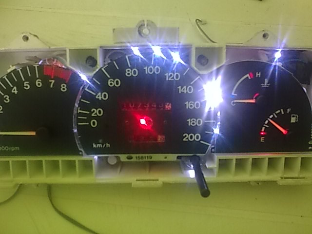

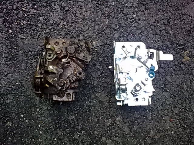

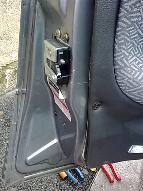

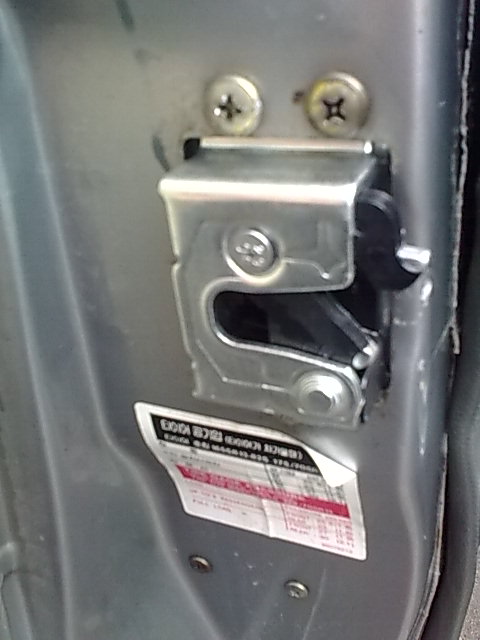

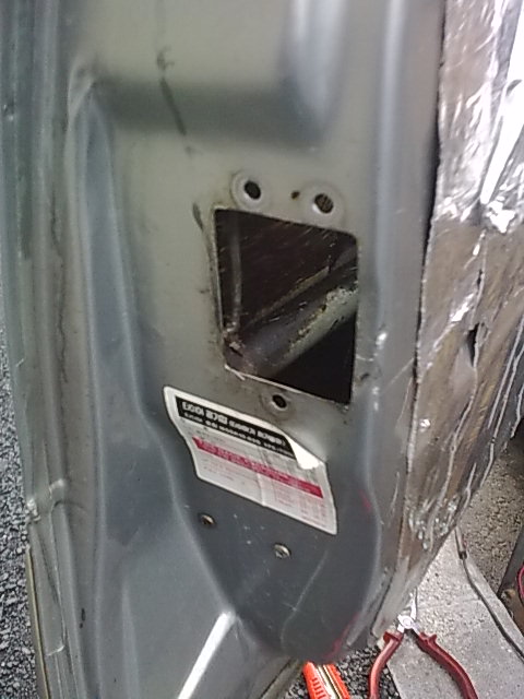

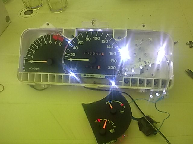

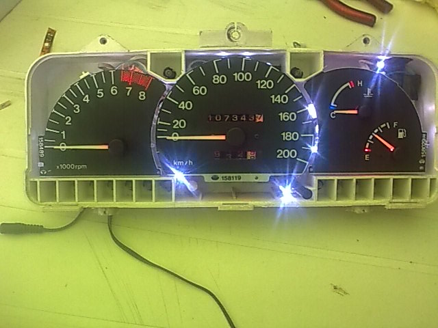

Costi VLN Posted April 12, 2010 Author Share Posted April 12, 2010 Azi am reusit sa schimb broasca usii stanga fata,tot facea figuri la deschidere.M-am chinuit sa desfac suruburile de mi-am facut palmele praf.Mai mult ca sigur e cea originala a masinii,de 15 ani montata. Alubandul nu l-am putut salva,l-am jupuit bucatele,am fost nevoit sa aplic altul dupa .Noroc ca mai ramaseseputin de cand am montat. Dupa asta mi-am schimbat ledul SMD cel care lumina acul vitezometrului ca nu mai mergea de vreo saptamana. Poze. Link to comment
raven84 Posted April 12, 2010 Share Posted April 12, 2010 Tare misto faza cu ledurile, da' ia zi, cum faci sa pui acul inapoi in pozitia corecta? Link to comment
augustinionut Posted April 12, 2010 Share Posted April 12, 2010 (edited) Ravene, cred ca tu esti CARCOTASUL forumului... tot respectul pentru cei ce fac la masini cu mana lor treburi bune Edited April 12, 2010 by augustinionut Link to comment
nt98adu Posted April 12, 2010 Share Posted April 12, 2010 Superb Cielo Costi! Nu stiu ce ai mai putea modifica. Bine, intotdeauna se gaseste cate ceva, insa asa arata superb. Se vede ca ai grija de masina. @augustinionut: Nu polua topicul omului! Nu observi cu cata daruire munceste la masina? 1 Link to comment
raven84 Posted April 12, 2010 Share Posted April 12, 2010 Da, cu adevarat frumoasa, chiar nu isi arata varsta si apropo, intrebam cum pune acum inapoi pentru ca si eu sunt interesat pe viitor sa fac anumite modificari la ceasuri si chiar mi-ar fi folosit o asemenea informatie. Link to comment
nt98adu Posted April 12, 2010 Share Posted April 12, 2010 Nu este greu. Pe foliile indicatoarelor ai semne unde trebuie sa fixezi acele. Turometru si vitezometru putin mai jos dupa zero (ai o linie alba), benzina in misti in fata pana la semnul daewoo de pe dreapta dupa care il aduci usor in pozitia intre rezerva si plin, acul de temperatura il fixezi astfel incat la rotire usoara sa se blocheze intre ultima linie si H, dupa care il dai usor spre jumate. Dupa montarea ceasurilor de bord acele vor indica corect. E valabil la Cielo. Scuze de Costi, lipeste abtibildul (coltul) si fa in asa fel incat sa nu se observe folia aia pe marginea finitiilor de portiera. Link to comment
Costi VLN Posted April 12, 2010 Author Share Posted April 12, 2010 Tare misto faza cu ledurile, da' ia zi, cum faci sa pui acul inapoi in pozitia corecta? Are un semn sub acel opritor metalic.Cand il montezi il indrepti in dreptul lui iar apoi,incet,il treci paste acel opritor,astfel incat sa stea putin torsionat in acesta. Link to comment
