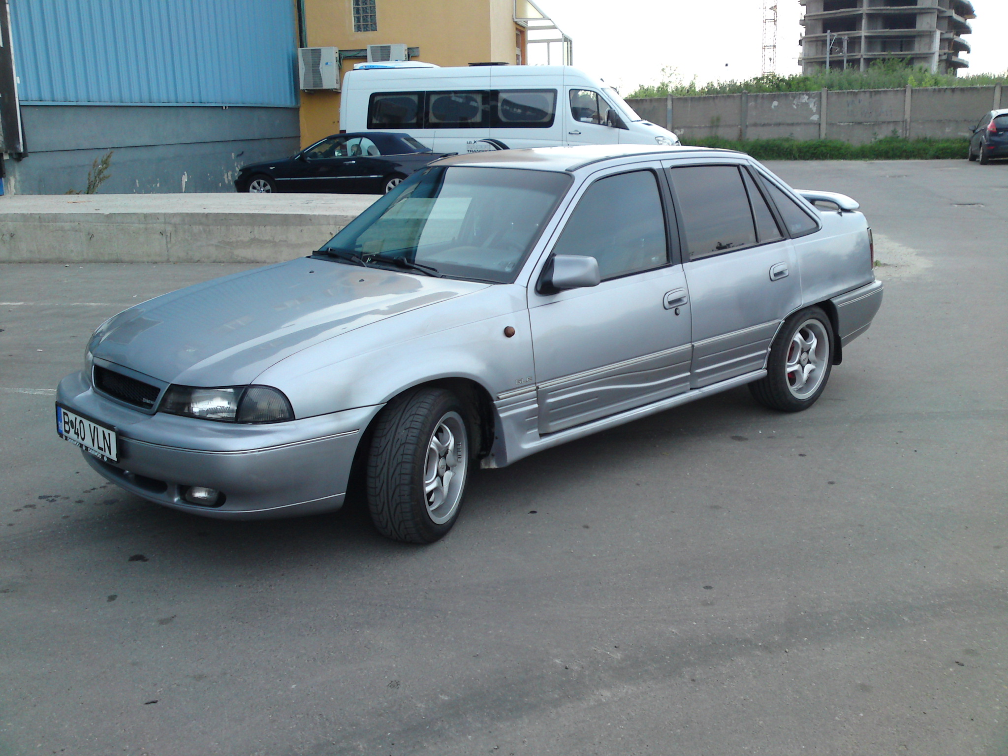

uskt2005 Posted June 9, 2010 Share Posted June 9, 2010 De unde ai luat plasa si ce pret are? Este metalica? Imi place cum vine pe masina Link to comment

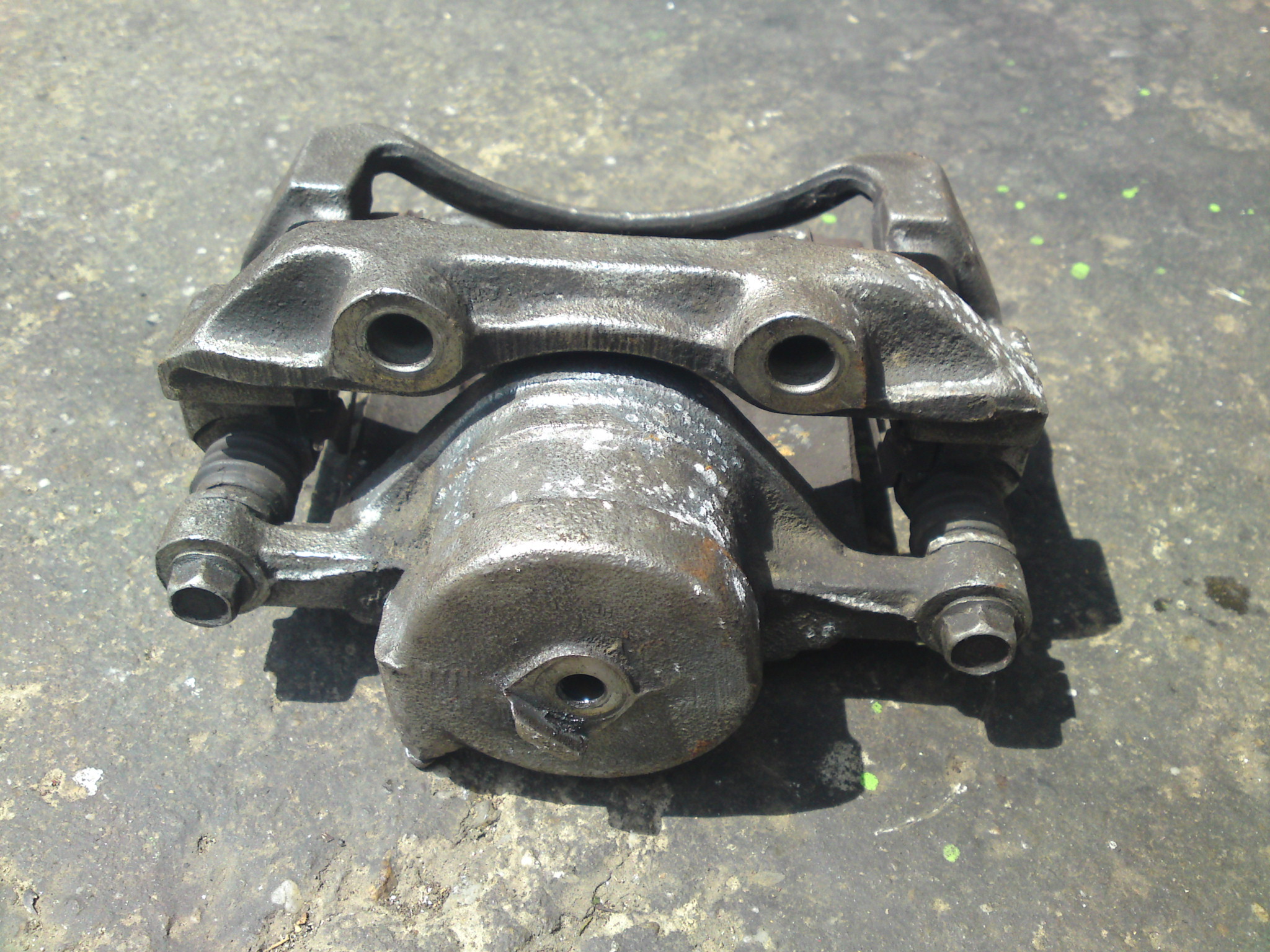

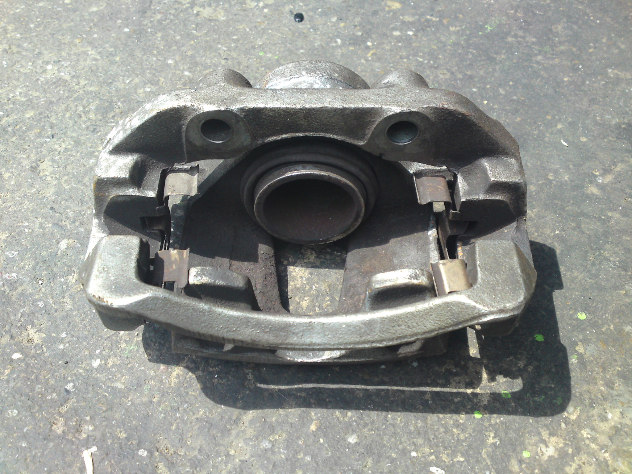

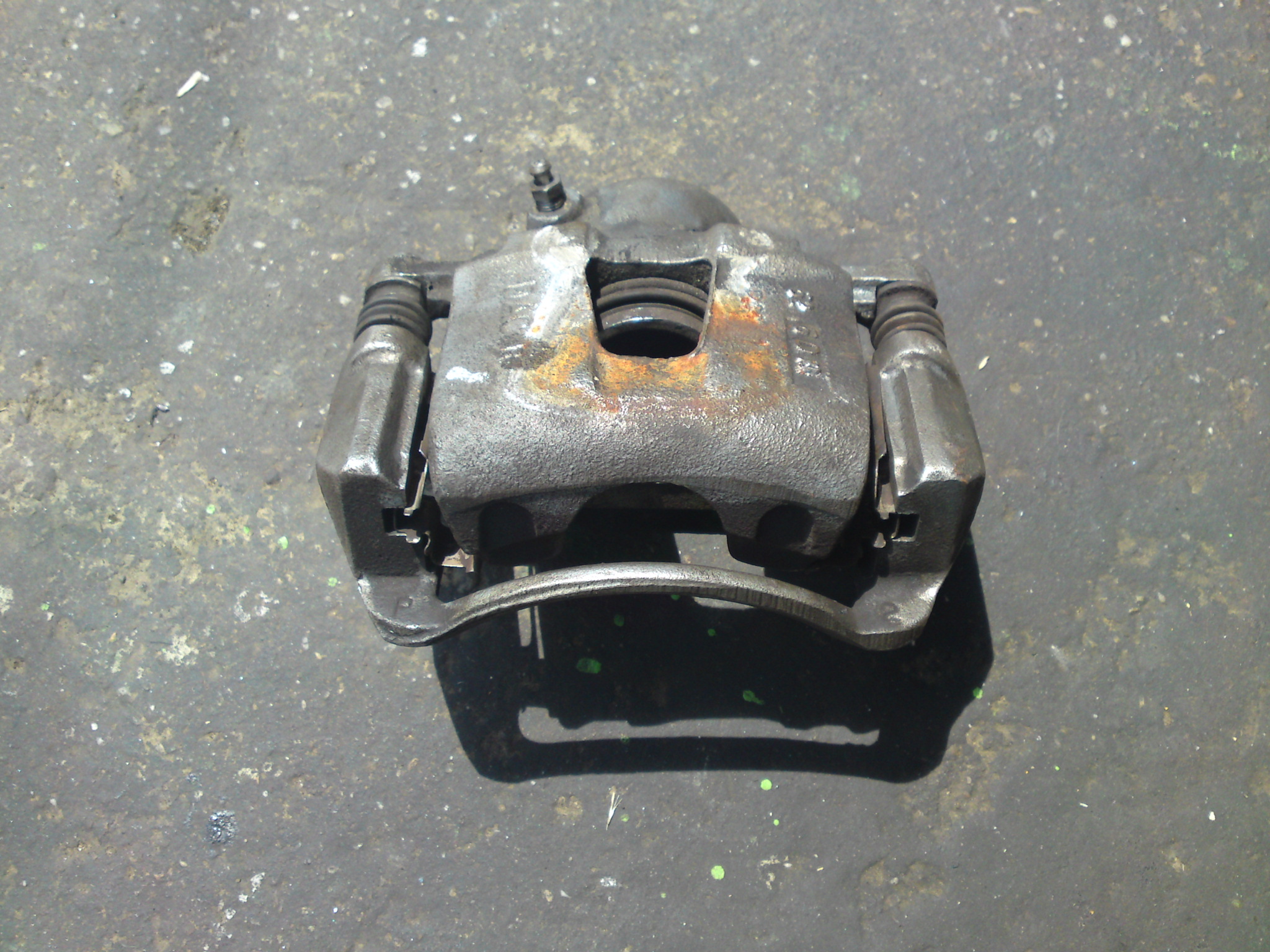

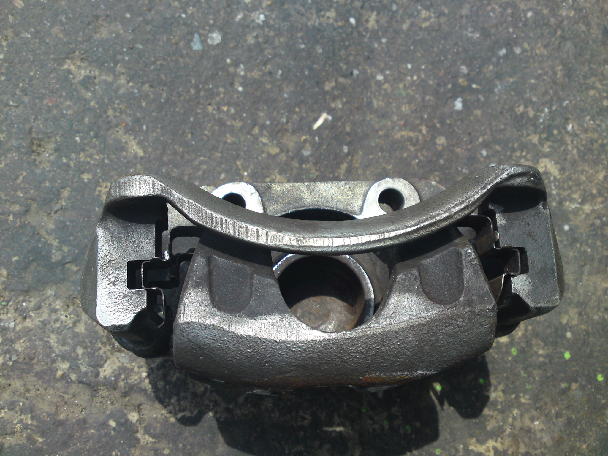

Costi VLN Posted June 9, 2010 Author Share Posted June 9, 2010 Uskatule,plasa e luata din Vitan,e metalica si pretul a fost 20 lei Azi am fost la un centru de dezmembrari,unde ma cunosc cu baietii si am vb despre inlocuirea cu niste etrieri si discuri ventilate pe 14. Faza e cam asa. Ma costa 500 lei ---o pereche de etrieri ca cei din poza,ziceau ca sant de pe o nubira,SH, ---placute ---discuri de cielo executive pt jante pe 14 noi sigilate,cred ca cele de 256 mm nu? Montajul e inclus in acesti bani. Eu zic ca merita,e chiar pomana. Acum faza e urmatoarea,daca montez acesti etrieri si discurile aferente nu voi mai putea monta jantele pe 13 si ce naiba fac la ITP,sau daca raman fara talon si sant nevoit sa fac RAR-ul.Doamne fereste. Eventual sa le pastrez pe actualele,discurile si etrierii. MMM,ceva pareri,eu zic ca merita. Poze cu etrierii. Link to comment
Viktor Posted June 9, 2010 Share Posted June 9, 2010 Etrierii din poze au pistonase de 52mm, iar ai tai sint de 48mm, nu? Link to comment
uskt2005 Posted June 10, 2010 Share Posted June 10, 2010 Fa si tu talonul pierdut, din ce stiu nu scrie in noile taloane dimensiunile rotilor. Dar odata cu modificarea asta va trebui sa iei si alte roti...deci alti bani, alta distractie, asdar nu mai este doar 500lei investitia ci minim triplu sau mai mult(depinde ce roti vei lua) Link to comment
Salex Posted June 10, 2010 Share Posted June 10, 2010 Daca efortul merita sau nu asta e decizia ta. Ce pot sa iti spun ca, strict legat de frine, masina se va schimba complet. Frinele fata se vor imbunatati dramatic insa e posibil sa resimti lucrul asta si in mod negativ. Asta pentru ca vei mari dezechilibrul intre fata si spate care, la Daewoo, este si asa destul de mare. Link to comment
Dj_Dark Posted June 10, 2010 Share Posted June 10, 2010 Problema va fi cu masina incarcata tare, in rest nu va resimti prea mult acest mic impediment. Depinde si de ce gume sunt pe fata. Si intotdeauna exista punte cu discuri spate. Si la cum il stiu eu nu-l vor sta "necuratii" si isi va pune si asta mai incolo . Domnu' costi, la banii astia etrierii + discuri noi daca iti asigura si montajul sa vezi ca si functioneaza, e pomana... In schimb iti vor trebui placute Alti 160 RON. @uskt Jantele lui sunt pe 15" Link to comment

madkat Posted June 10, 2010 Share Posted June 10, 2010 Costi - vezi ca era cineva pe forum - Dumitru Cristian parca - care spunea ca sunt probleme (chiar imposibilitatea) de a gasi unele piese de nubira - si tin minte si ceva de garnituri de etrieri. Verifica bine inainte de a-i lua - sa nu te trezesti ca nu gasesti piese pentru ei. Link to comment
run4fun Posted June 10, 2010 Share Posted June 10, 2010 Eu nu am avut probleme cu garniturile la etrierii de executive! Am gasit tot ce trebuia. Bani sa fie! Link to comment
Costi VLN Posted June 10, 2010 Author Share Posted June 10, 2010 Costi - vezi ca era cineva pe forum - Dumitru Cristian parca - care spunea ca sunt probleme (chiar imposibilitatea) de a gasi unele piese de nubira - si tin minte si ceva de garnituri de etrieri. Verifica bine inainte de a-i lua - sa nu te trezesti ca nu gasesti piese pentru ei. Sa stii ca ai dreptate Madkat. Acum am sunat la Radacini Gara de Nord,King Campione Eroii Revolutiei si la magazinul din Dimitrov si nu au nici garnituri,nici pistonase. Nu au mai avut de peste un an de zile si asa e nu se mai gasesc. Mai cantaresc situatia. Link to comment
Viktor Posted June 10, 2010 Share Posted June 10, 2010 De pe ce nubira provin etrierii aia? Link to comment
GeorgeParaschiv Posted June 10, 2010 Share Posted June 10, 2010 (edited) Costi de ce nu incerci aici ? Banuiesc ca este acelasi lucru cu setul de reparatie pentru etrieri? Selecteaza brandul AutoFren Edited June 10, 2010 by GeorgeParaschiv Link to comment
Costi VLN Posted June 10, 2010 Author Share Posted June 10, 2010 Faza e ca nu am nevoie de garnituri sau pistonase,nici nu-am cumparat etrierii.Doar ma interesam,daca se mai gasesc. Viktor,sincer nu stiu de pe ce Nubira provin etrierii,posibil sa fie montati si pe 1 si pe 2. Link to comment
Salex Posted June 11, 2010 Share Posted June 11, 2010 Etrierii aia pe care i-am vazut in poza ii am pe Leganza. Au fost pusi si pe Cielo Exe DOHC si pe Nubira 1/2. Daca nu ma insel (nu am verificat in mod explicit) au fost folositi si pe Tacuma, Magnus, Evanda. Link to comment

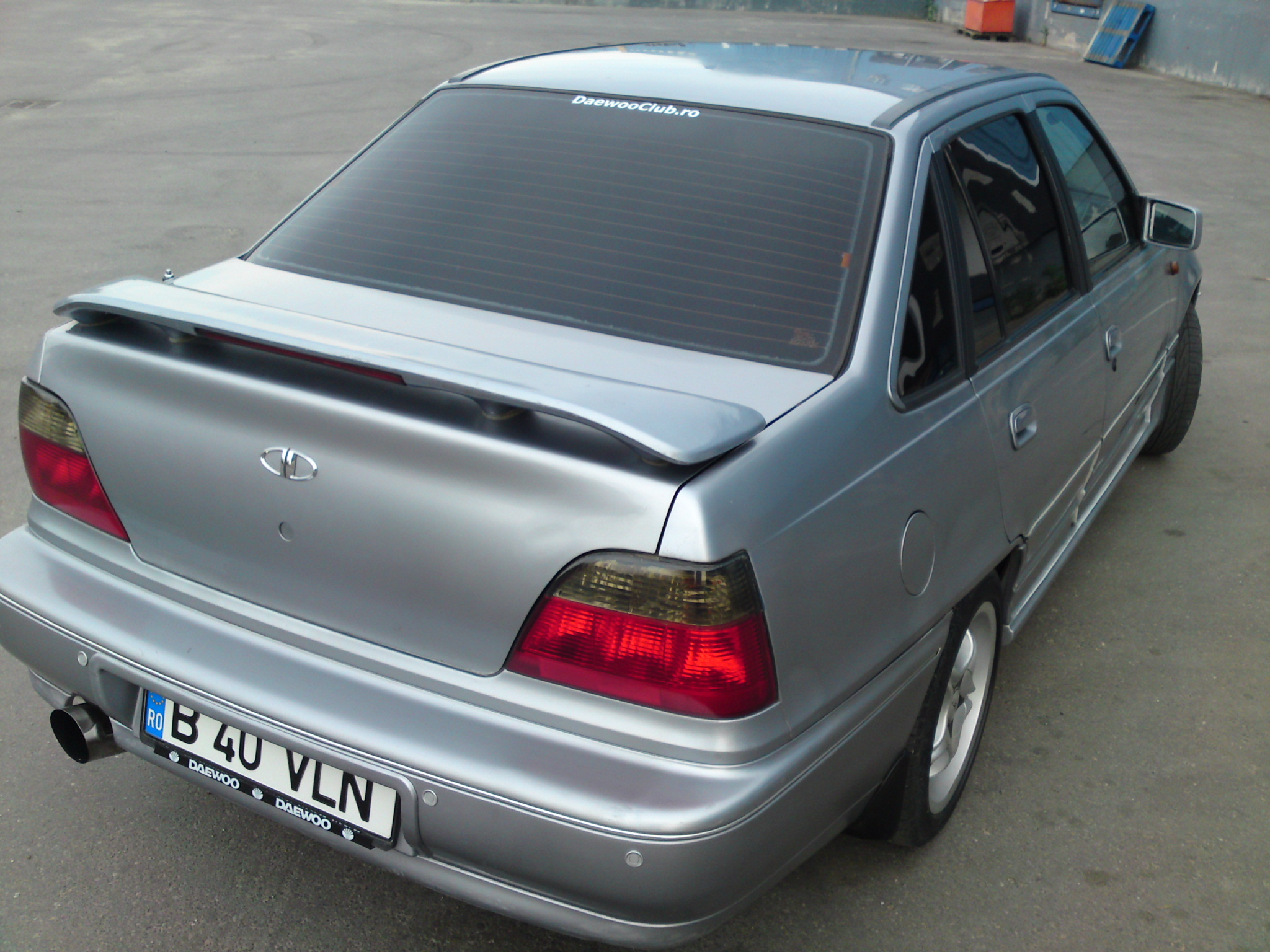

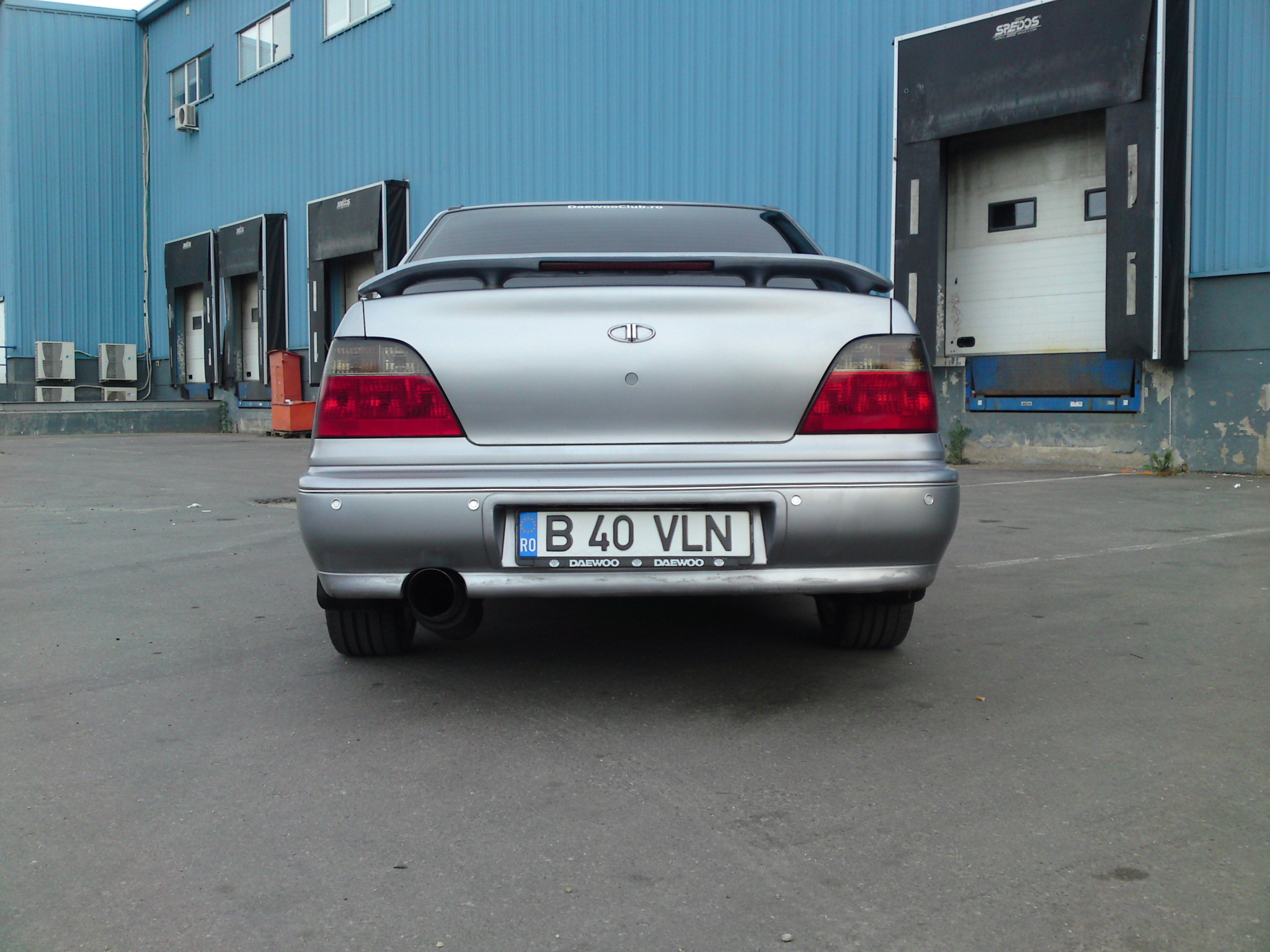

Costi VLN Posted June 12, 2010 Author Share Posted June 12, 2010 O mica sedinta foto cu babuta... Link to comment
KumKum Posted June 12, 2010 Share Posted June 12, 2010 (edited) Frumoasa baba ta. Edited June 12, 2010 by KumKum Link to comment

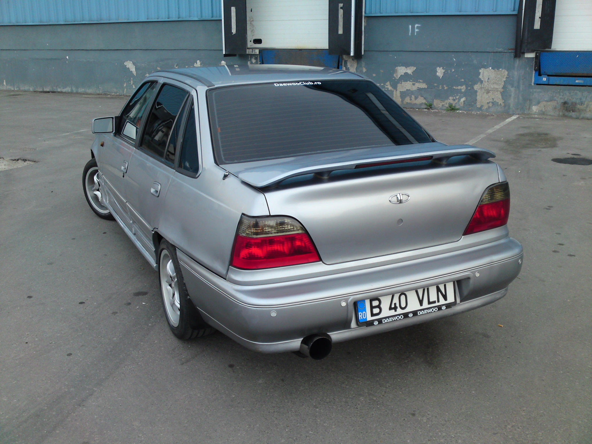

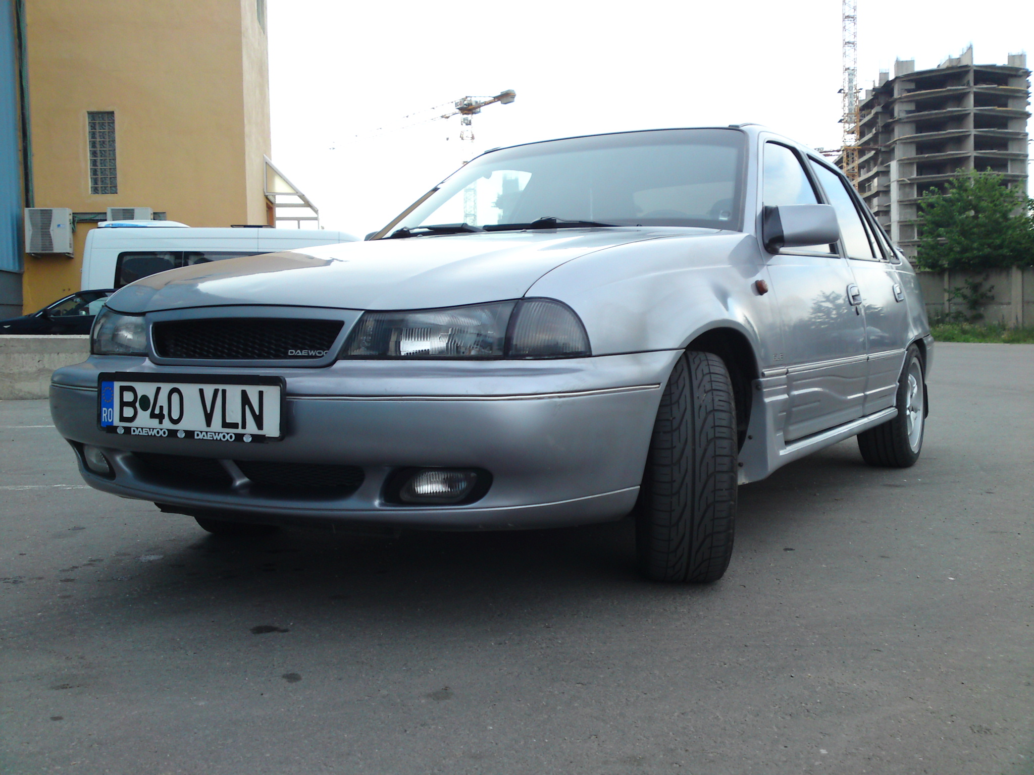

Englishman Posted June 12, 2010 Share Posted June 12, 2010 Arata intr-un mare fel ! Voiam demult sa te intreb, in spate, numarul de inmatriculare este incastrat intr-un fel de ...cusca, sa-i zic asa, este ca o aplica pe bara spate, de unde se poate face rost de asa ceva? Link to comment
Costi VLN Posted June 12, 2010 Author Share Posted June 12, 2010 (edited) Arata intr-un mare fel ! Voiam demult sa te intreb, in spate, numarul de inmatriculare este incastrat intr-un fel de ...cusca, sa-i zic asa, este ca o aplica pe bara spate, de unde se poate face rost de asa ceva? Asa au fost barile spate la Cielo-urile Korea.Presupun ca la dezmembrari,noi nu cred ca gasesti. Uite o poza sa intelegi mai bine. Edited June 12, 2010 by velican_costi Link to comment

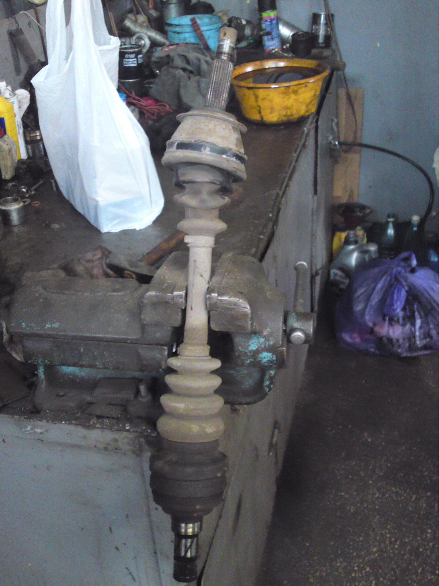

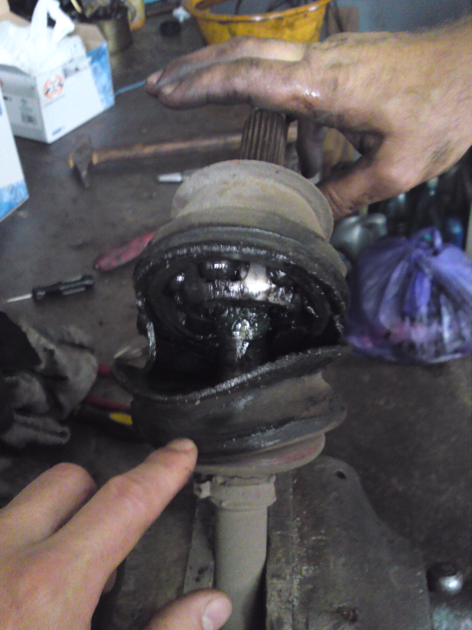

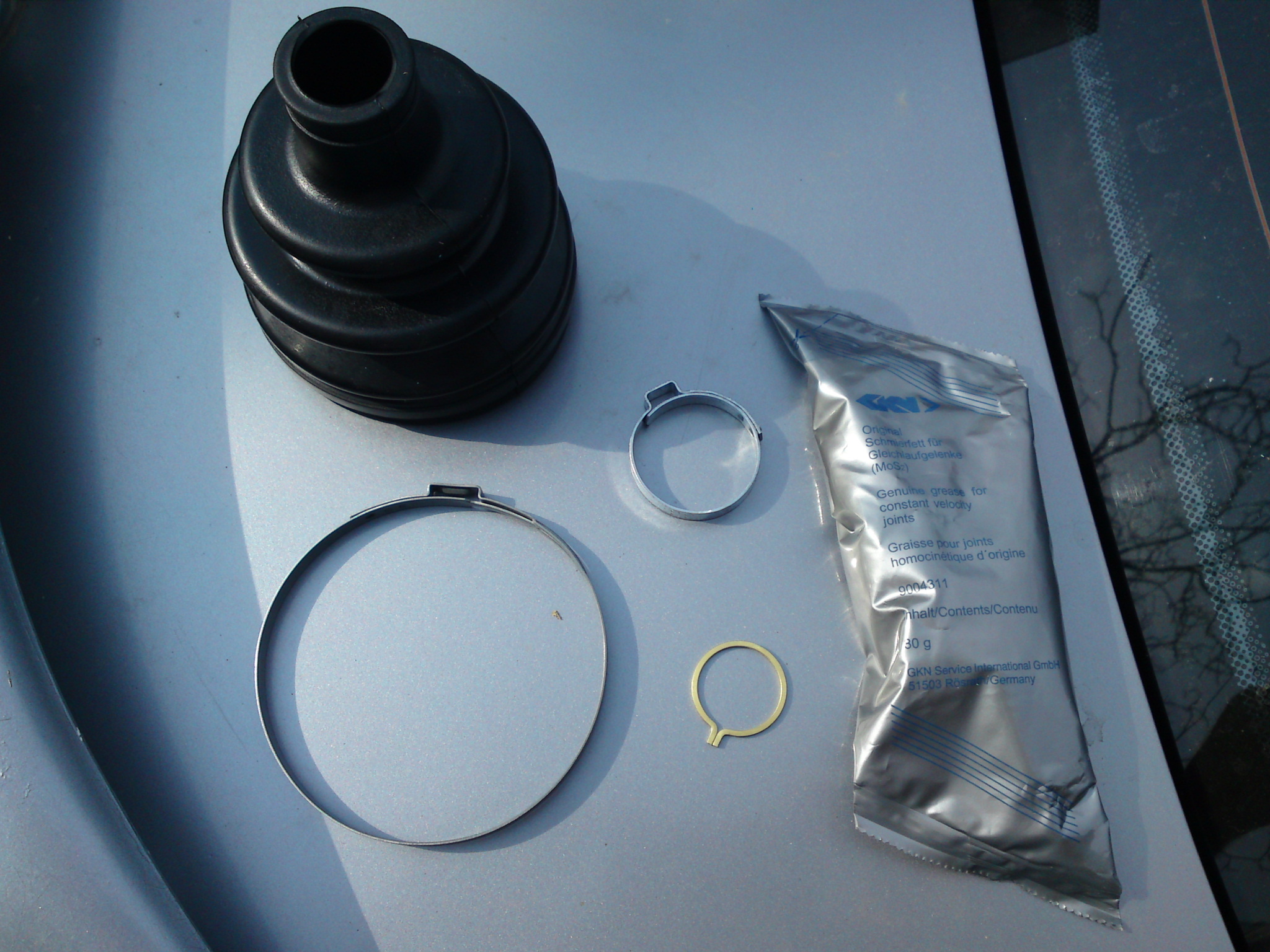

Costi VLN Posted June 16, 2010 Author Share Posted June 16, 2010 Azi am cumparat burdufe de planetare. Pret pe bucata 26,5 kit,care contine vaselina aferenta,siguranta,colierele si burduful. Am vb si cu mecanicul si ma costa 100 lei montajul,Vineri cred ca le rezolv. Le-am cumparat de la magazinul din Dimitrov,cine cunoaste.Mi-a spus domnul mai in varsta,care are idee despre multe in domeniul Piese Daewoo,cum ca ar fi foarte bune burdufele,Glentzer Germany,insa pe cutie nu scrie nimic. Singura eticheta fiind urmatoarea. Link to comment

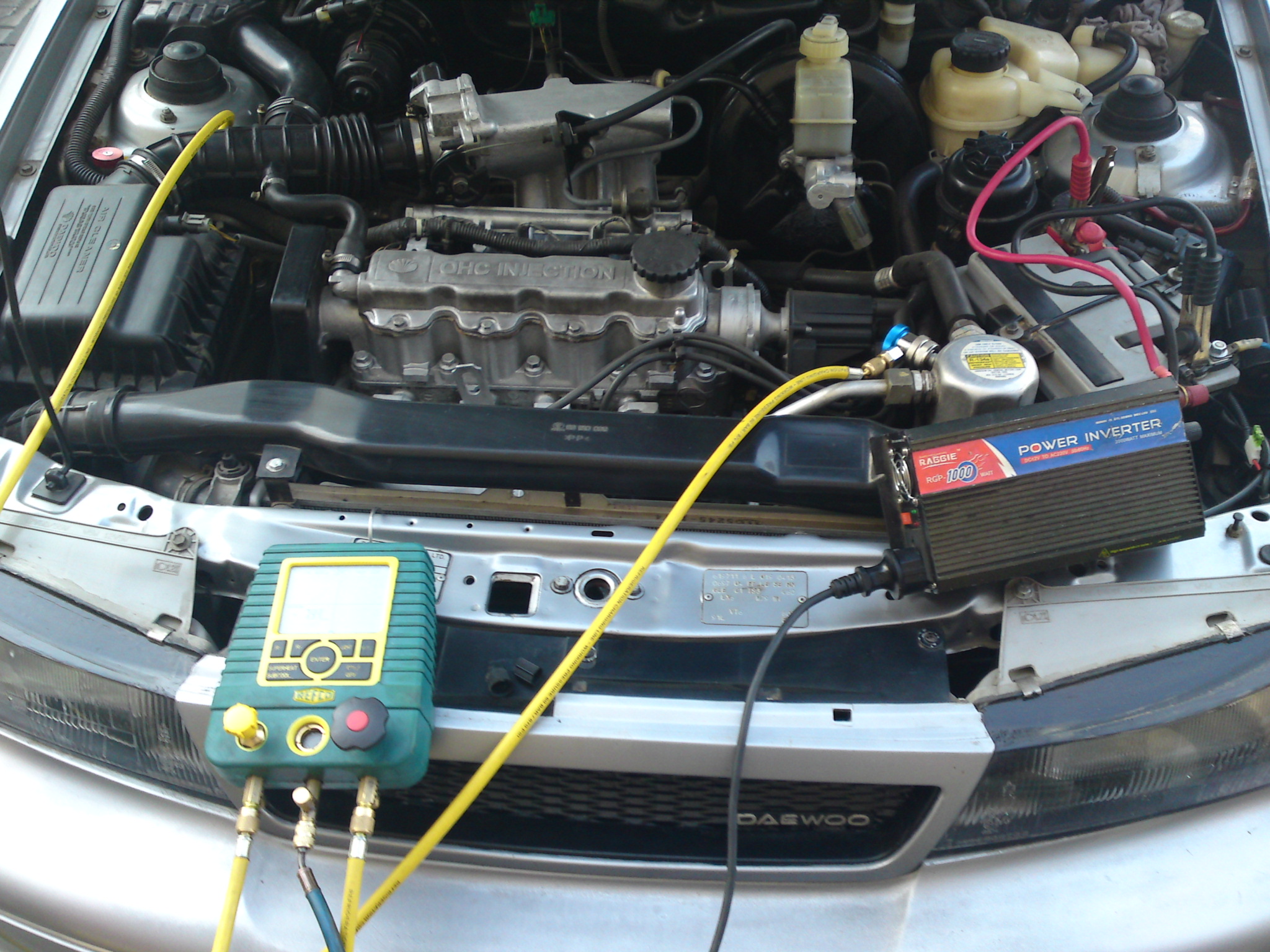

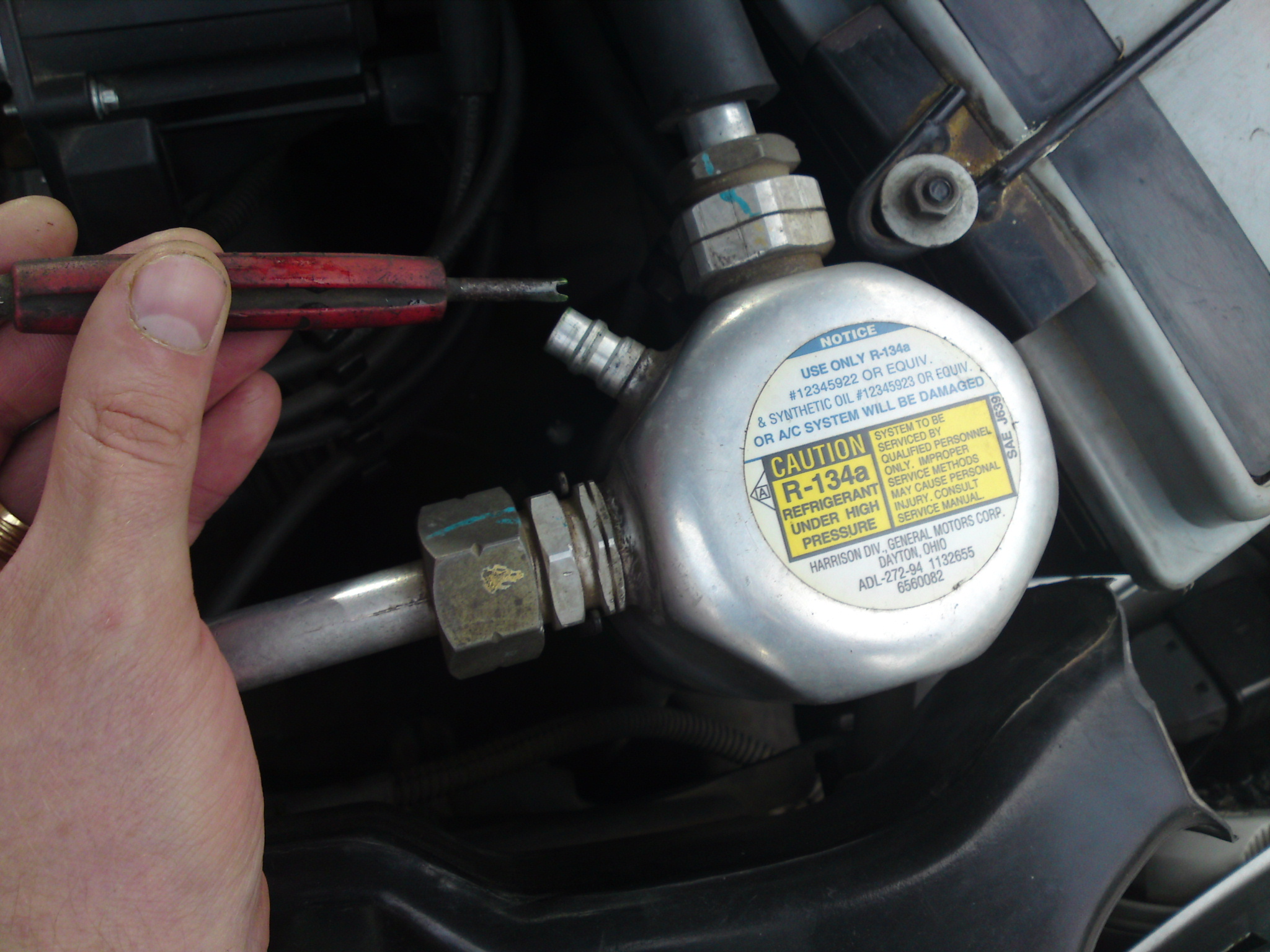

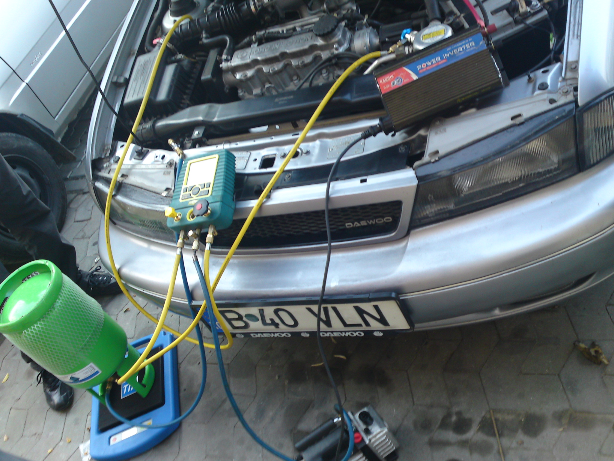

Costi VLN Posted June 17, 2010 Author Share Posted June 17, 2010 Azi am reusit sa incarc si instalatia AC-ului cu freon. M-am intalnit cu baiatul,mi-a scos aerul din instalatie,aveam ceva,apoi mi-a vidat iar dupa asta mi-a bagat freon. Baga perfect,sa vedem cat ma tine de data asta.In principiu cam un an,habar nu am pe unde pierde.Am fost in service,anul trecut cand am schimbat si radiatorul de aer si mi-a verificat posibilile pierderi cu lampa de UV si nu a gasit nimic.Pana mea,daca ma tine toata vara,la anul repet procedura. Insa,am o problema.Am verificat ventilul buteliei si pierde putin.Am strans bine dopul negru protector,avand acea garnitura de cauciuc in fundul capacului,poate nu mai pierde.O sa-l imbrac maine in spuma de sapun,sa vad daca face bulbuci. Sa vad cum draq fac sa mai strang putin acel ventil,trebuie o scula speciala,e cam ingropat.Probabil la vulcanizare Link to comment

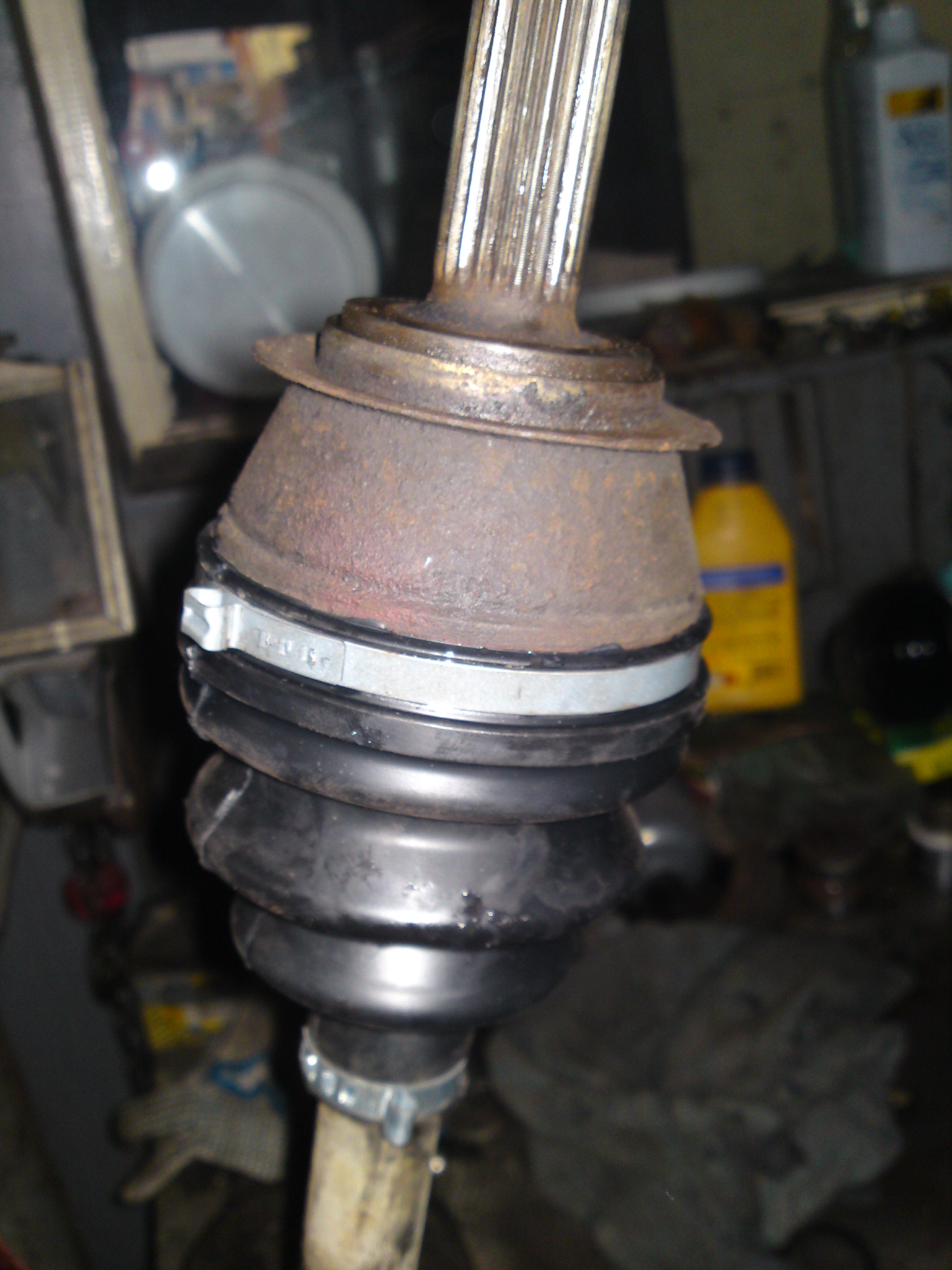

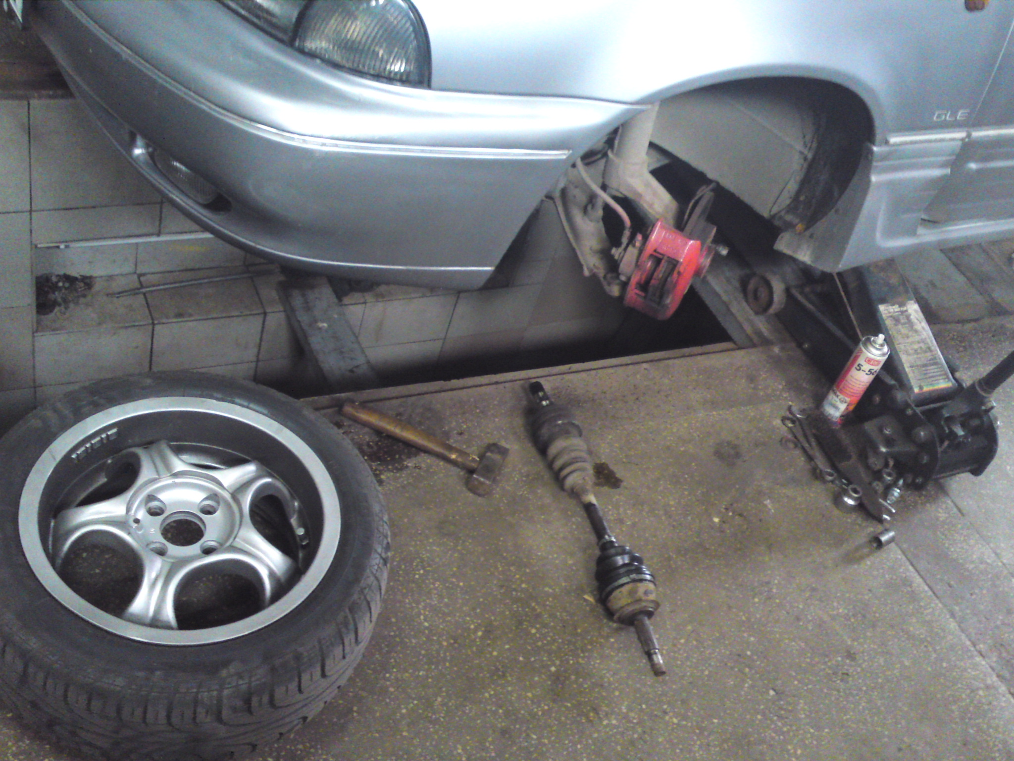

Costi VLN Posted June 18, 2010 Author Share Posted June 18, 2010 Gata,acum m-am intors de la mecanic.Am inlocuit si burdufele planetarelor.Cel din stanga era ok,insa l-am schimbat si pe acesta,poate era acelas lot cu fracsu' de pe dreapta si in 2-3 luni repetam operatia. Lucrarea a durat 2 ore,timp in care am vb cu mecanicul si l-am zapacit cu 'nspe mii de intrebari,pareri si sfaturi despre masina. De asemenea mi-a controlat si articulatia fata si pivotii originali,de 15 ani, sant in stare perfecta. Cand am descoperit ca burduful era fisurat avea maxim 2-3 cm.Priviti cum l-am gasit acum,se mai tinea in maxin 5 cm si era decupat tot,asta in 7-maxin 10 zile. L-am demontat,am curatat bine interiorul capului planetarei,ca na fiind rupt sa nu fi intrat mizerie. Dupa asta montat burdufele noi si cu ele pe maisna. Mi-am luat o piatra de pe inima,mai ales ca maine am de facut un drum mai lung,pana la Rosiori si era nasol cu el,burduful,asa belit. Am rezolvat si cu ventilul buteliei de freon. In drum spre casa m-am oprit la o vulcanizare,unde ma cunosc cu baietii si mi-a facut presiunea.Le-am cerut scula lor de scos ventile si am mai reusit sa strang ventilul buteliei vreo 2 filete intregi.Era chiar slab,poate de aici sa si fi pierdut freonul.Posibil. Verificat,clasic cu saliva, si nu mai pierde deloc. poze... PS.M-am orientat spre discuri ventilate Ferodo,de 236 mm. Placute Ferodo Premier.Ceva pareri,sfaturi? Link to comment

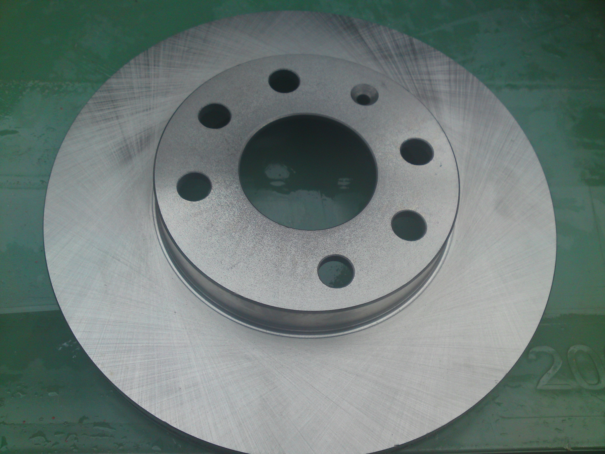

Dj_Dark Posted June 18, 2010 Share Posted June 18, 2010 Foarte bune Ferodo. Discurile sper sa fie la fel de bune si tot ansablul sa incapa in etrierii ala de lanos . Link to comment

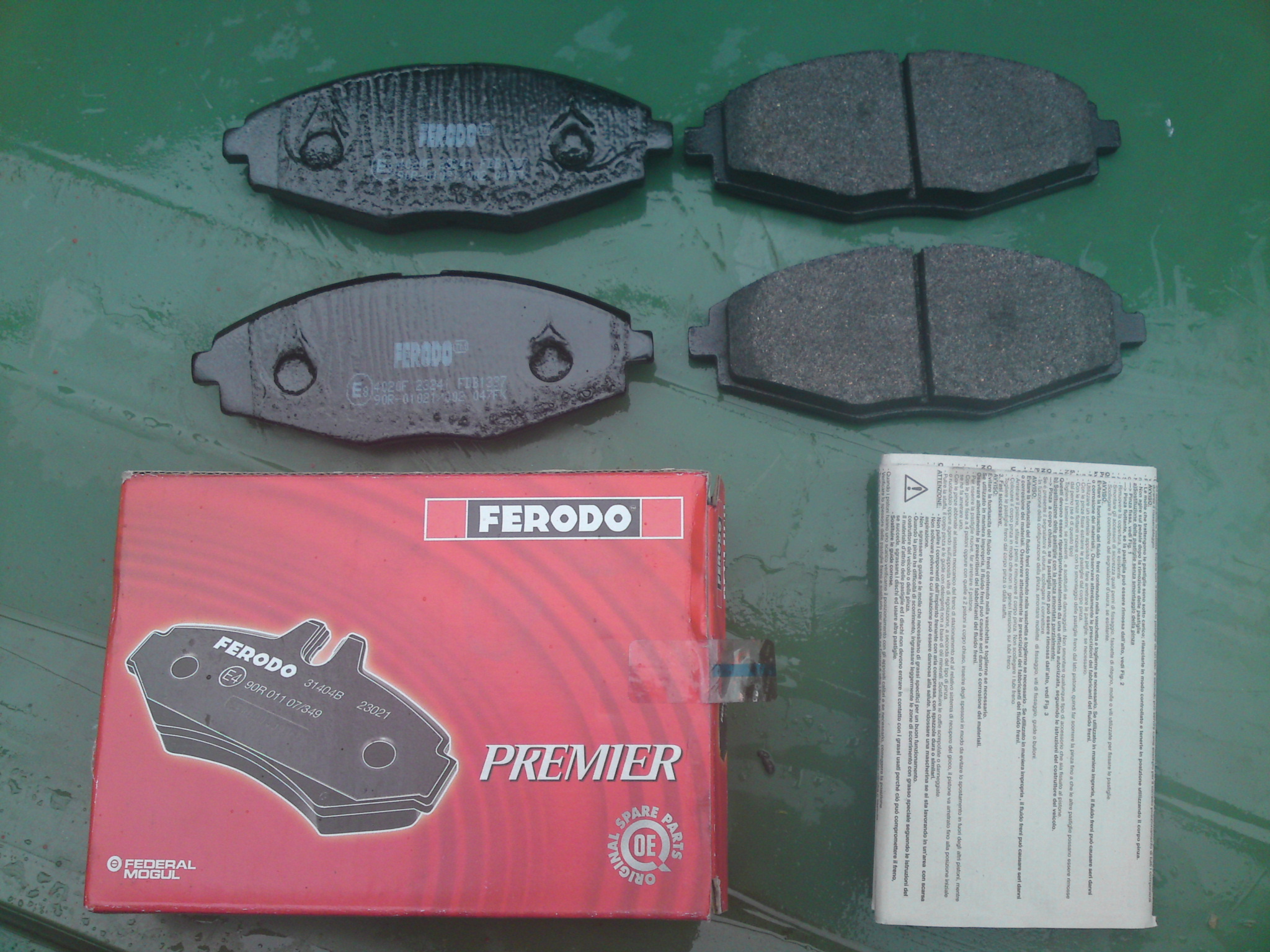

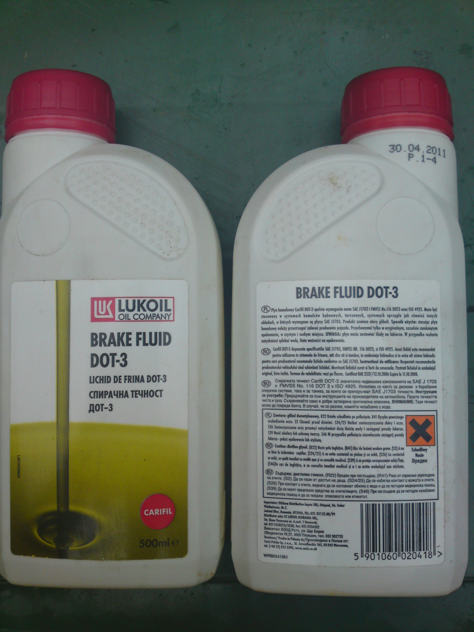

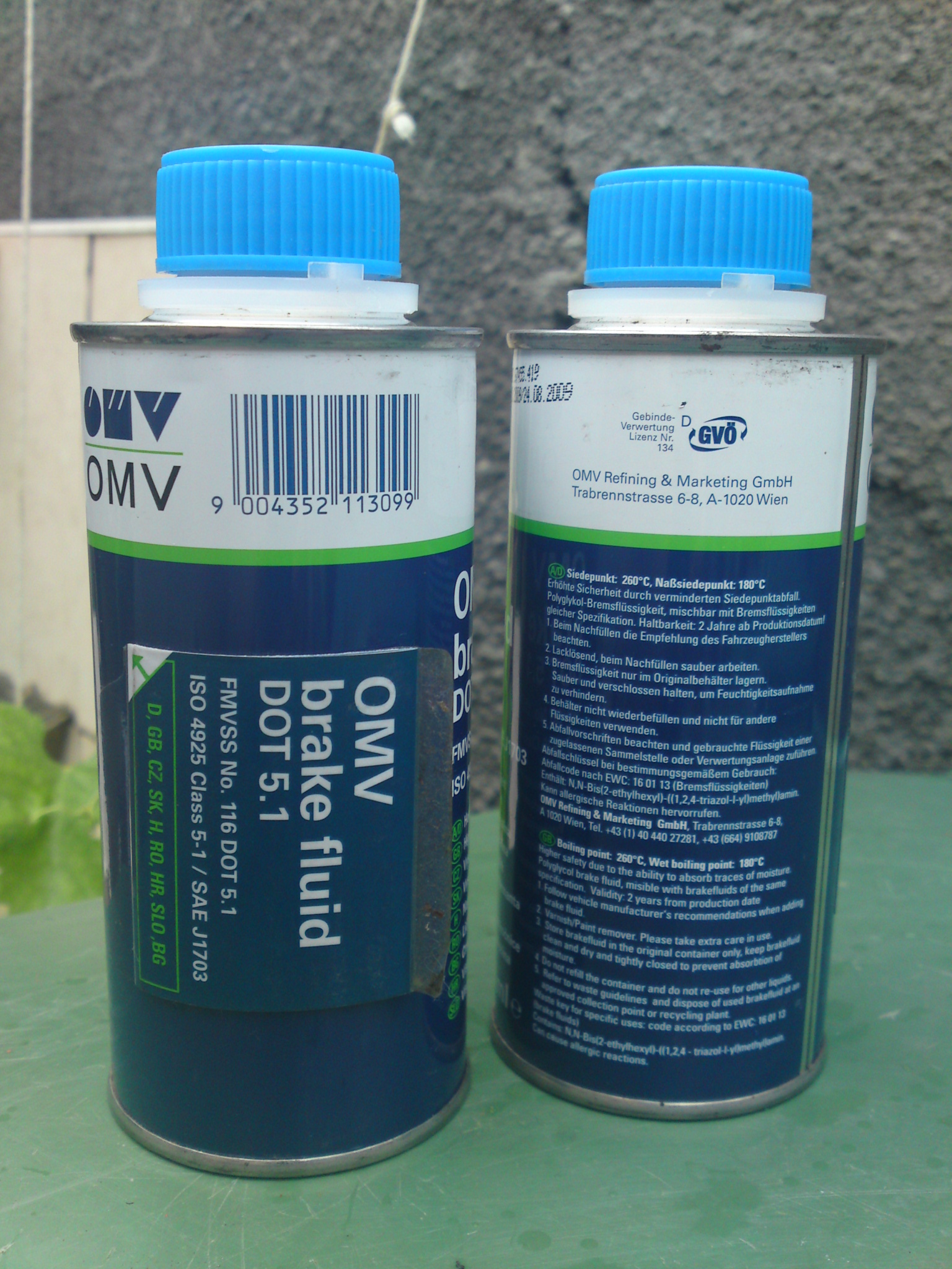

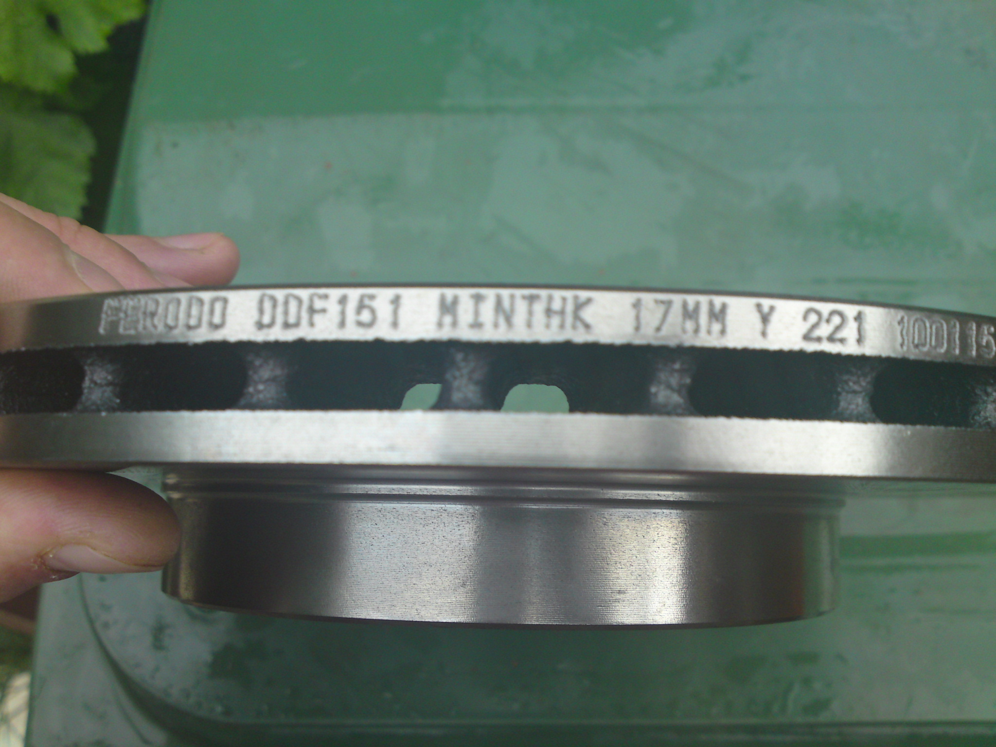

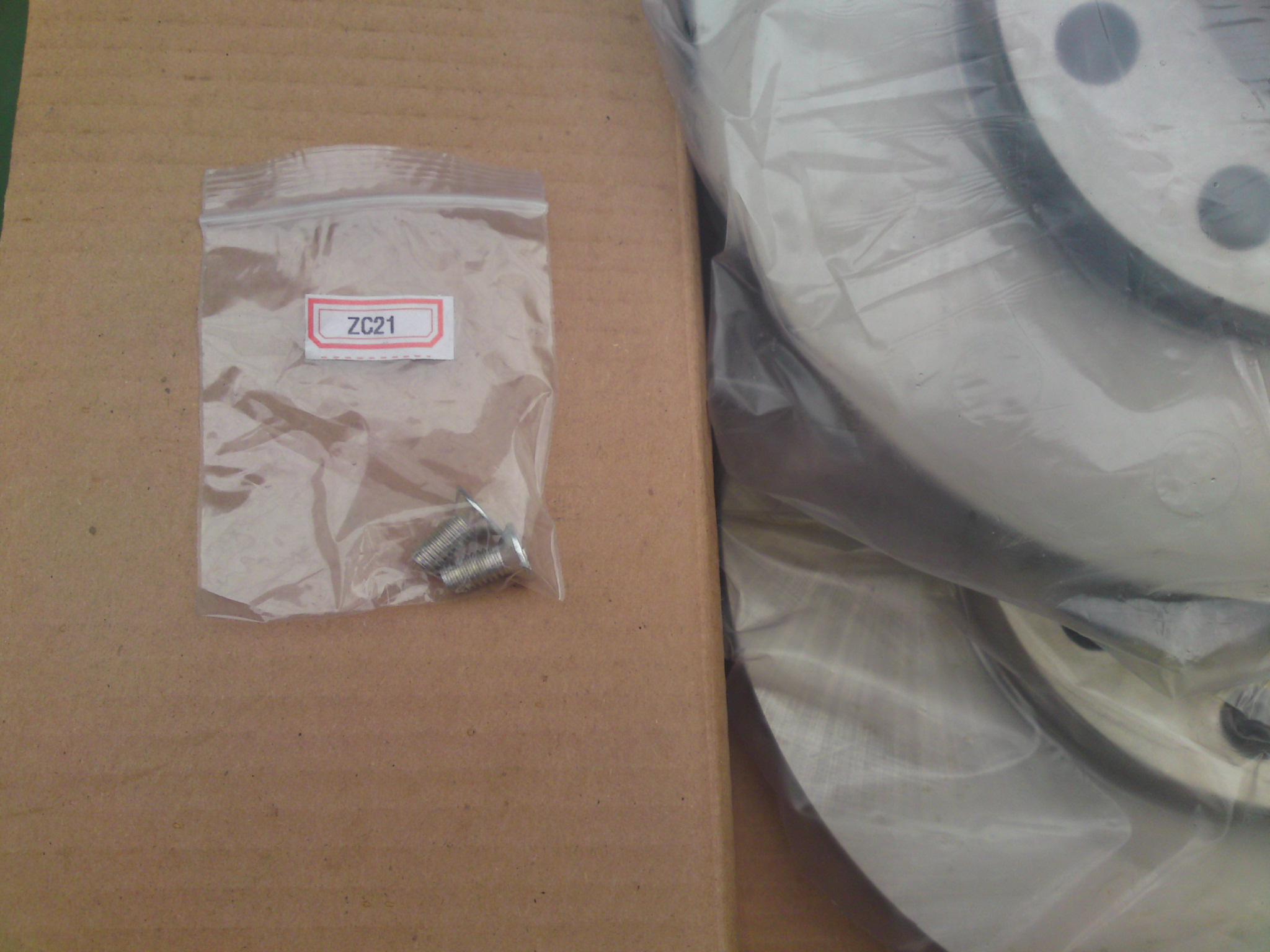

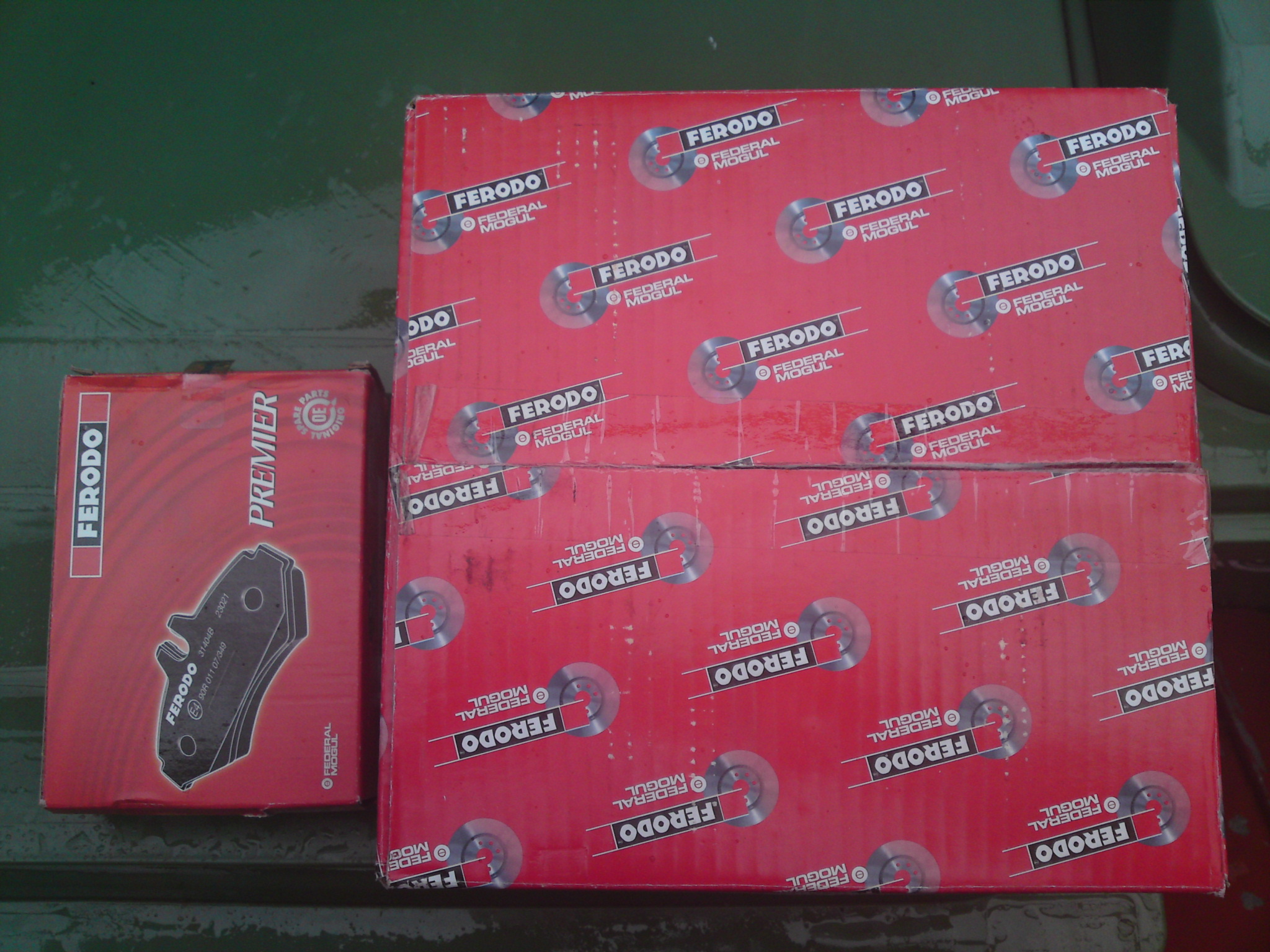

Costi VLN Posted June 23, 2010 Author Share Posted June 23, 2010 Am reusit sa cumpar discuri de frana ventilate Ferodo,pt roti pe 13'',placute de frana de Matiz Ferodo Premier si lichid de frana DOT 3 Carfil de la Lukoil. Ce-mi pare bine e ca in setul de discuri am si suruburile de fixare,ale mele sigur nu le mai pot scoate intregi. Am tras 2 poze si cu specificatiile discurilor si placutelor. Acum astept sa ajunga etrierii si sa rezolv cu franele. Intrebare intrebatoare... DJ_Dark mi-a dat 2 flacoane de lichid de frana OMV 5.1 si ma indemnat sa il inlocuesc cu el pe actualul DOT3. Am vb si cu mecanicul cand mi-a pus burdufii la planetare si cu domnul in varsta de la Magazinul de piese din Dimitrov,care pare ca are idee despre ce vb si nici unul nu mi-a recomandat acest lucru. Cica nu ar rezista garniturile. Acum nici nu stiu,cred ca raman pe actualul DOT3. Poze cu respectivele... Link to comment
