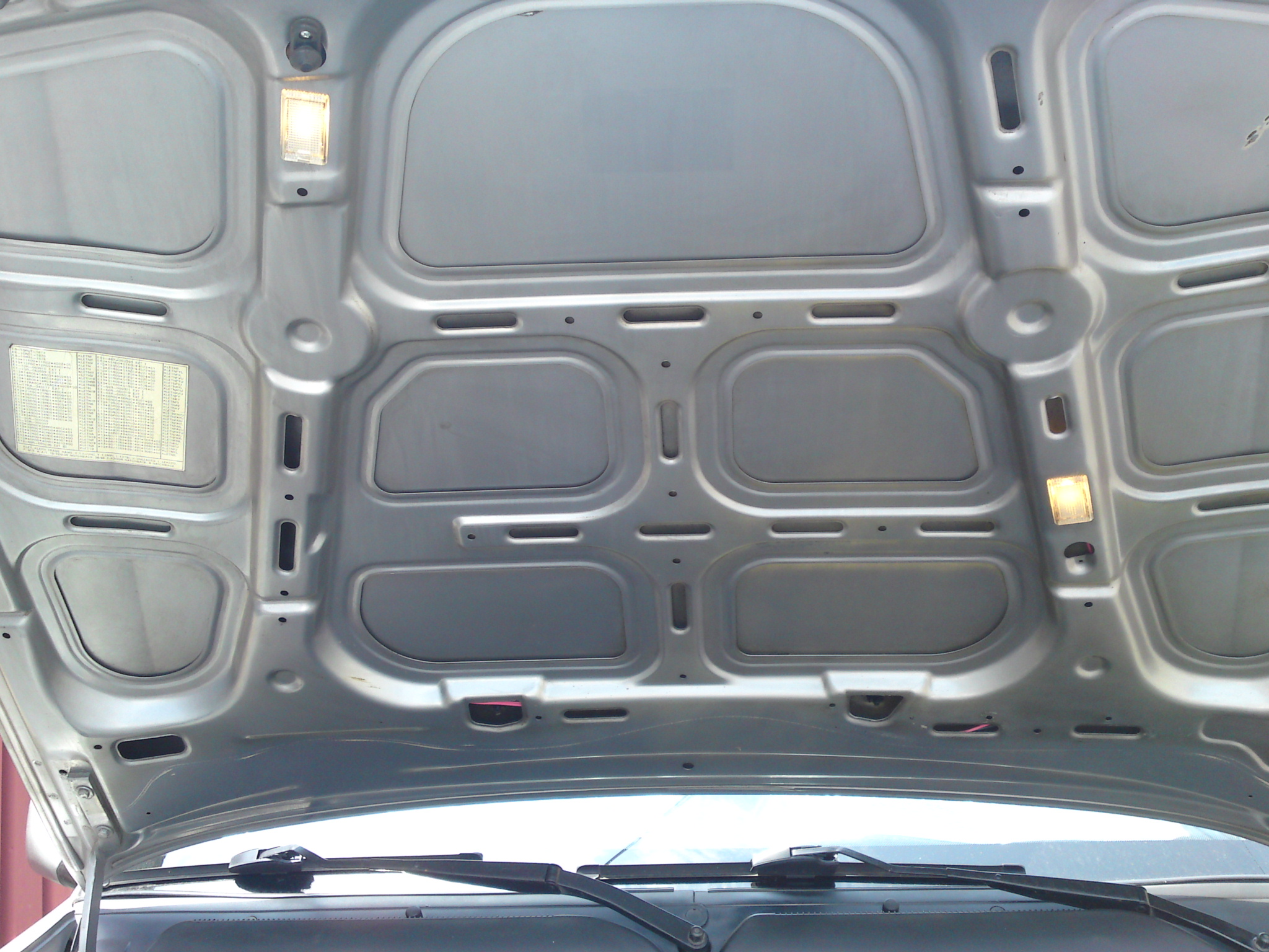

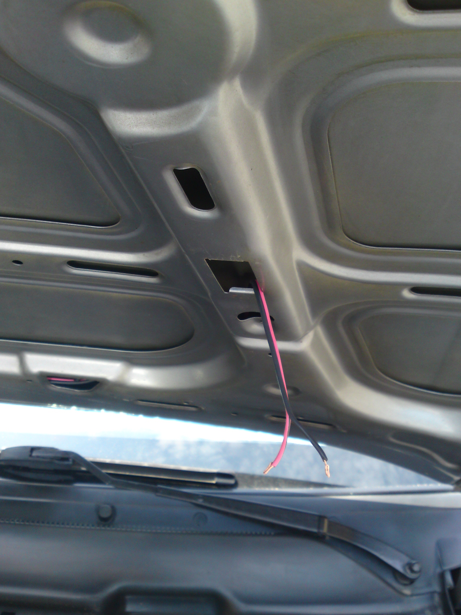

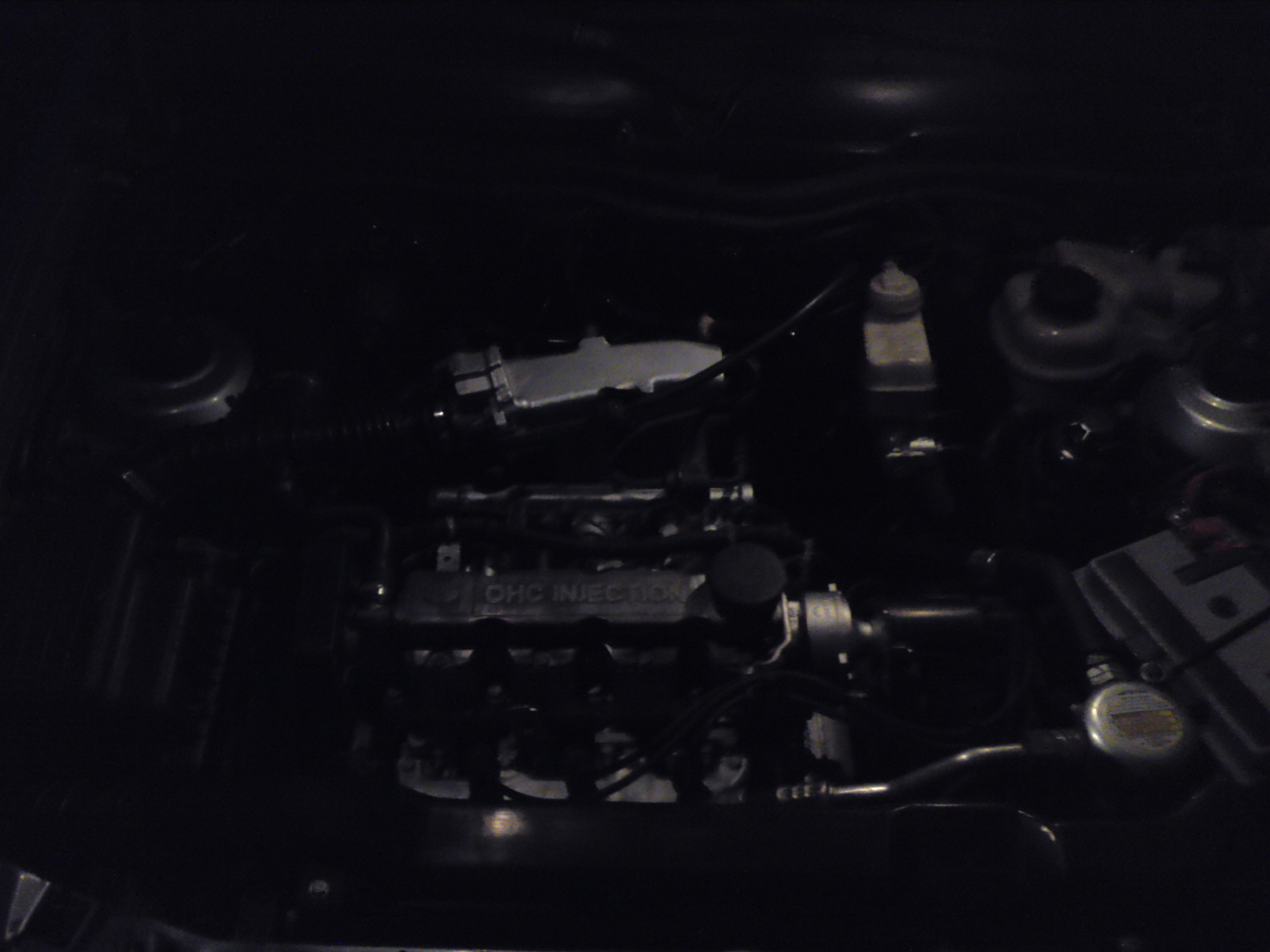

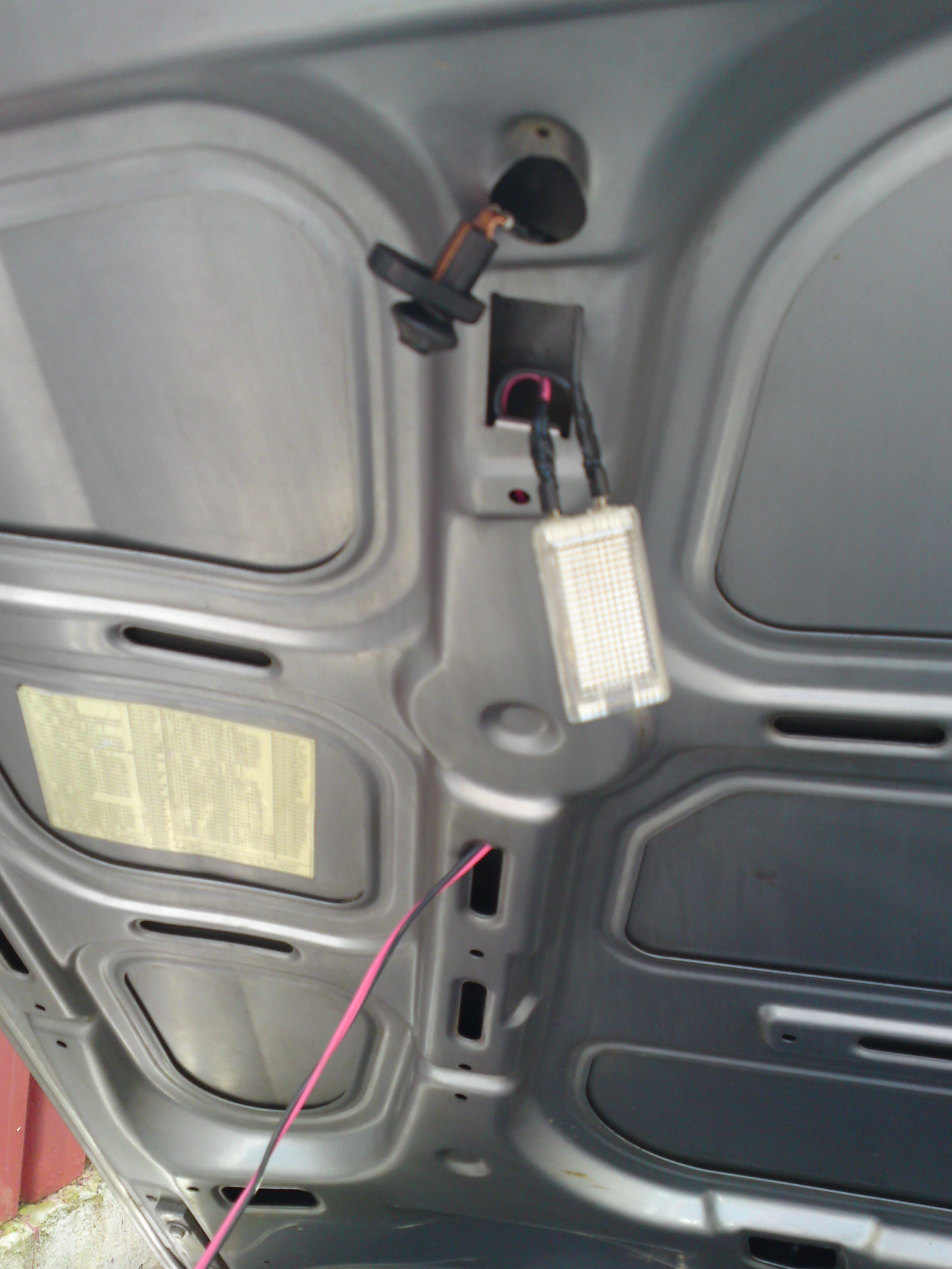

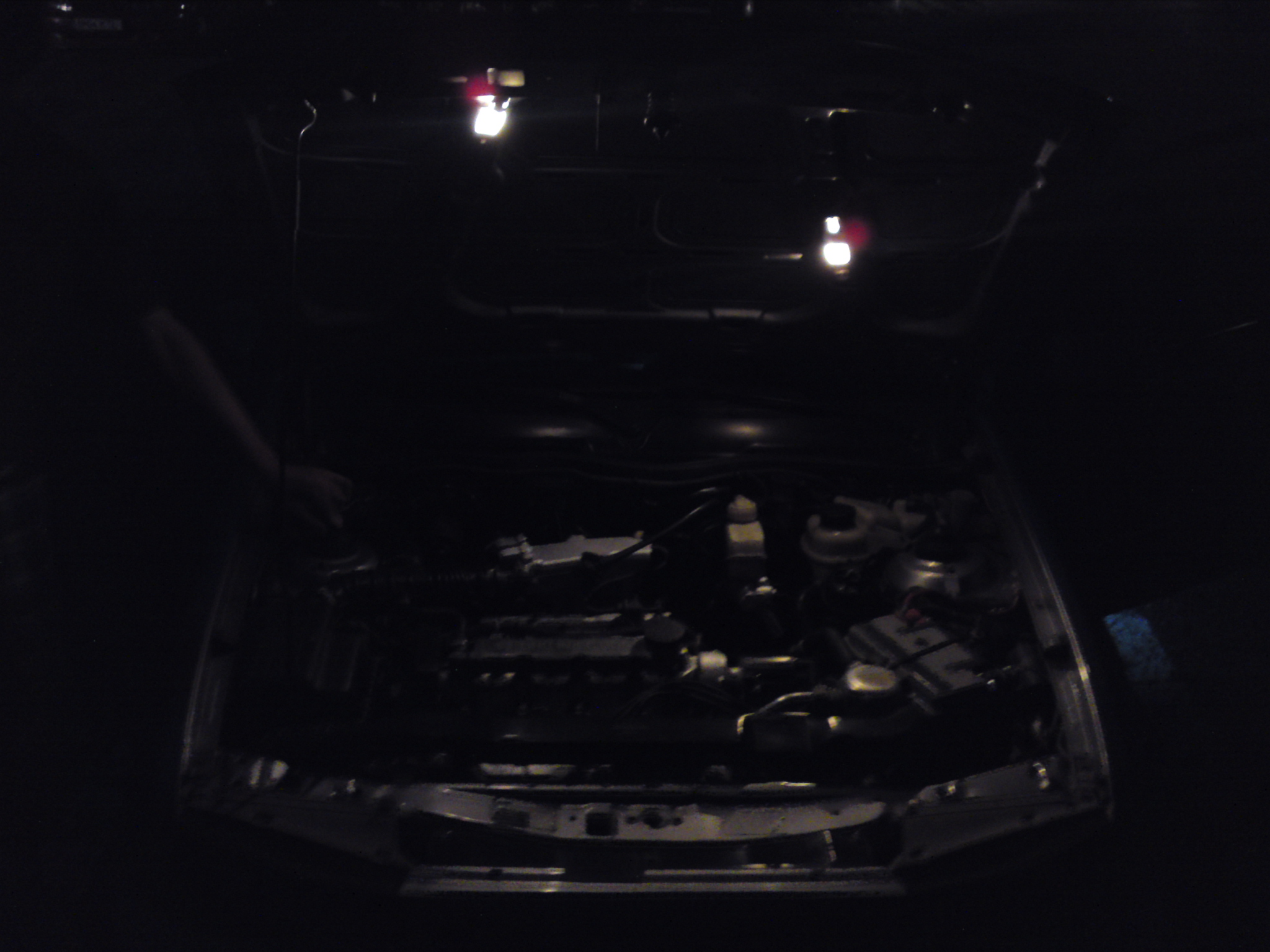

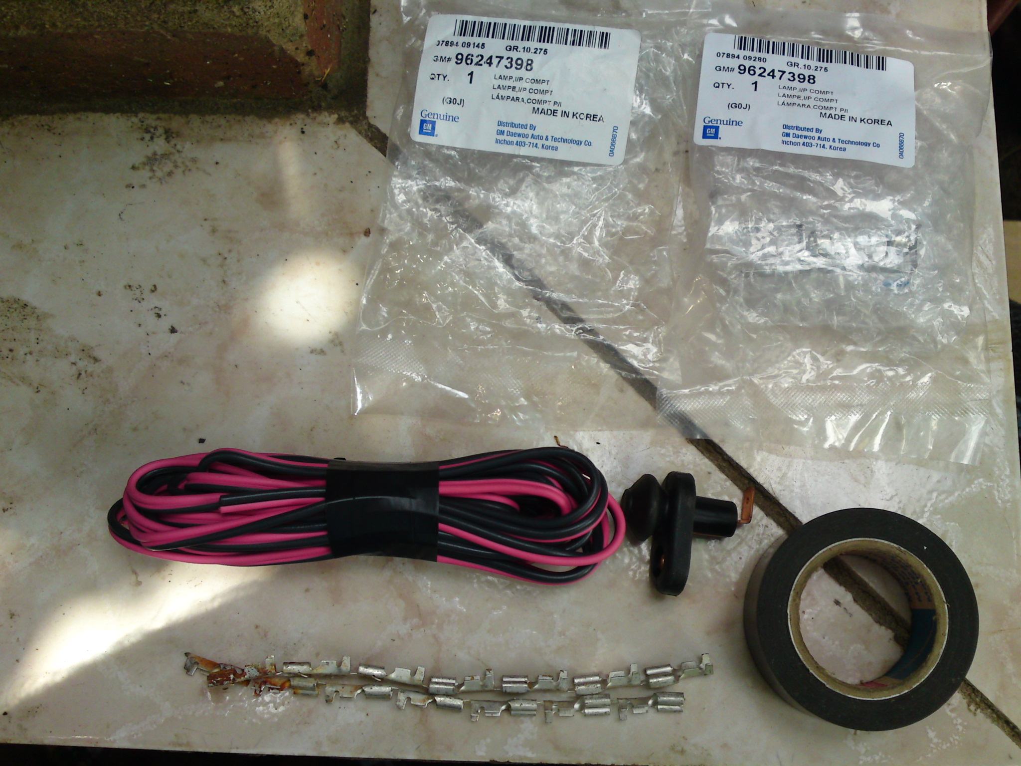

Costi VLN Posted July 1, 2010 Author Share Posted July 1, 2010 Am montat lampi in interiorul capotei.Presupun ca acele 2 locasuri pt asa ceva au fost concepute.prea la fix au intrat lampile de portbagaj,plus ca exista locasuri si pt butonul intrerupator. Acum astept sa vina seara,sa vad daca merita efortul,sa vad cum lumineaza.Revin cu o poza. Poze cu materia prima si cu trasul firelor,precum si cu rezultatul. 3 Link to comment

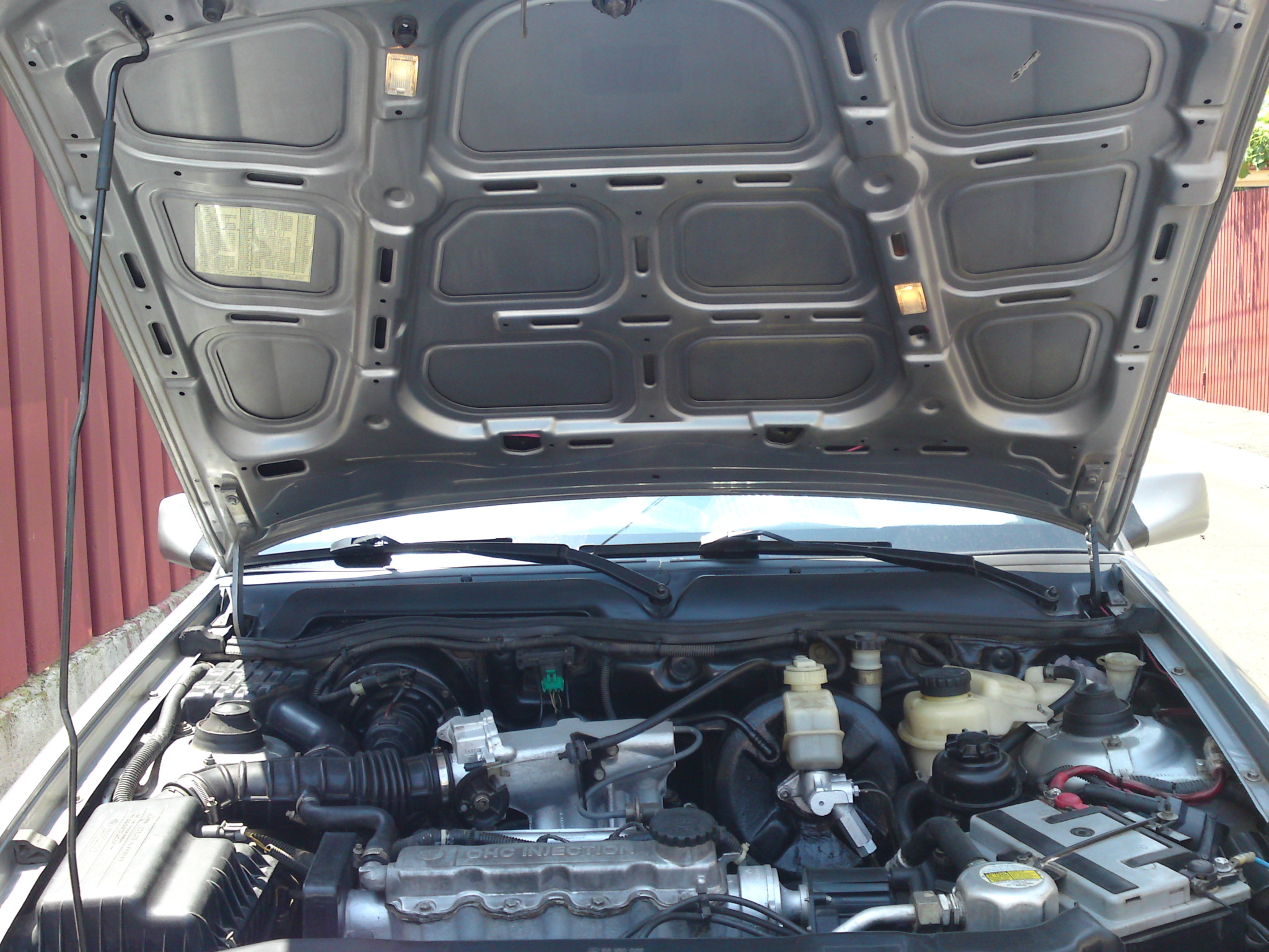

Englishman Posted July 3, 2010 Share Posted July 3, 2010 (edited) M-ai inteles gresit. Mesteresc de innebunesc, la / pe langa masina/masini e una dintre pasiunile MARI care ma anima. ( interior, leji , etrieri, chestii audio, roti, tinichigerie unde este cazul, cosmetica dusa la perfectiune, schimbare de consumabile, etc, etc..) Nu le fac insa publice pe toate, asta e altceva. Cu o mica mare exceptie: Interiorul MOTORULUI. Acolo chiar nu vreau sa ma bag, mai ales ca nu am de ce ! Scuze, Costi, de off topic. On: pe de alta parte, Costi, zi-ne, e destula lumina de la lampi, noaptea? Capota ridicata mi se pare destul de departe de compartimentul motor ca sa existe o buna vizibilitate acolo. Mai ales ca bate oblic... Edited July 3, 2010 by Englishman Link to comment
Carabusu junior Posted July 4, 2010 Share Posted July 4, 2010 Bat destul de bine, eu am asa ceva pus in fetele de portiere si vezi foarte bine pe unde calci seara Link to comment
Costi VLN Posted July 4, 2010 Author Share Posted July 4, 2010 (edited) Rezultatul e ok,peste asteptarile mele.Lumina cade bine,datorita acelor striatii ale lampii.Se vede excelent noaptea.Am tras si poze insa nu se vad prea bine,deh telefonul,insa va garantez ca lumina ce o degaja e arfisuficienta pe timp de noapte. Aceeasi parere o am si eu,ca pt asta au fost proiectate acele gauri,prea perfect s-au potrivit atat lampa cat si butonul intrerupator.Acum sper insa sa nu am nevoie de ele. [-O Edited July 4, 2010 by velican_costi Link to comment

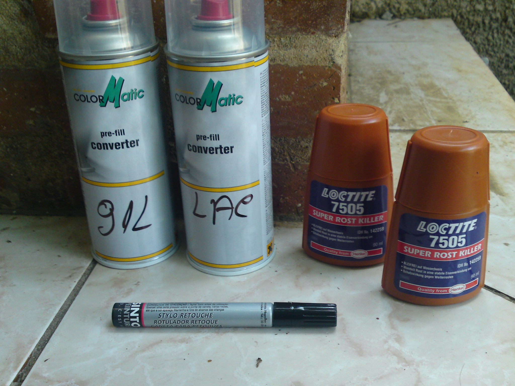

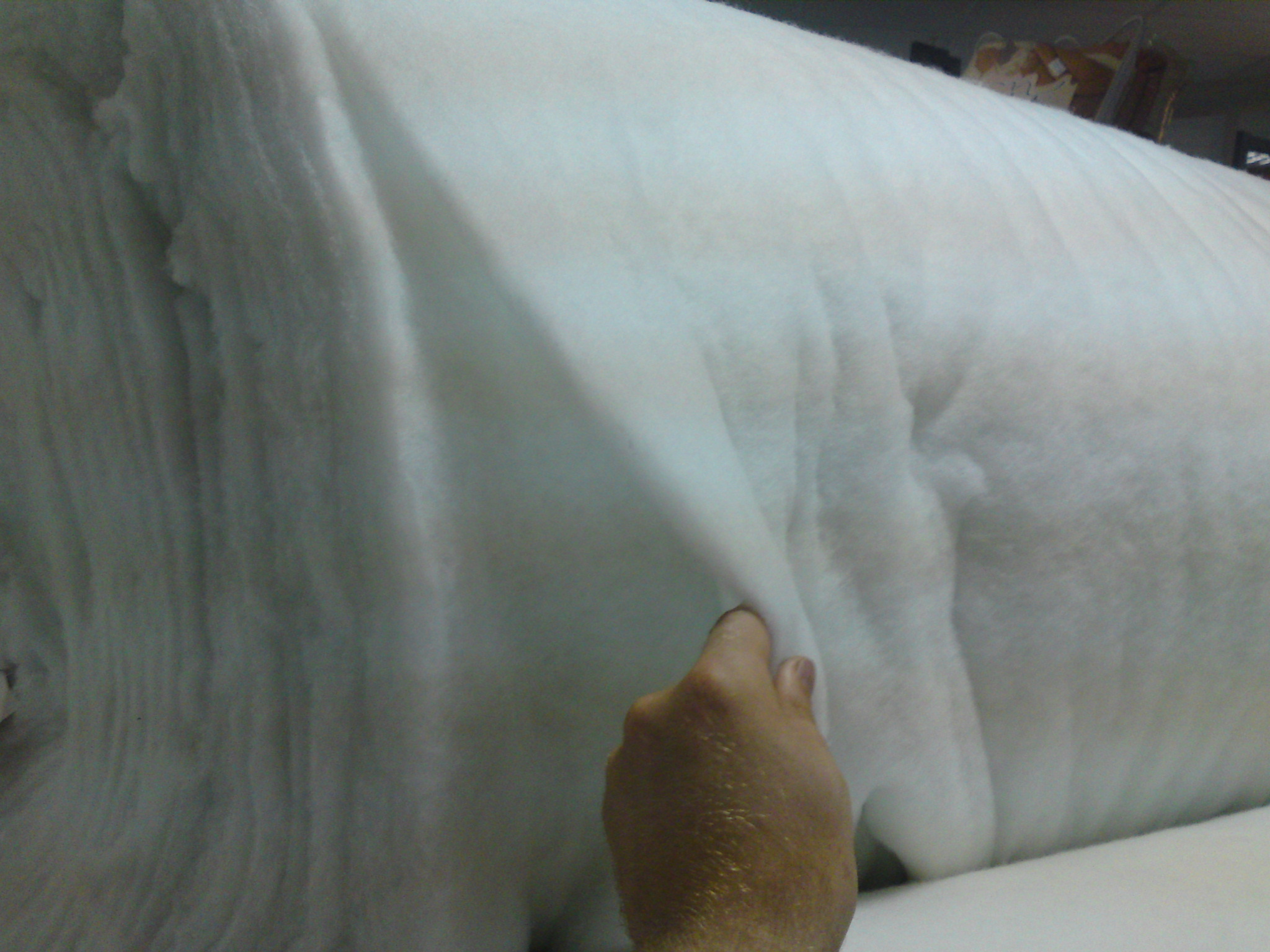

Costi VLN Posted July 6, 2010 Author Share Posted July 6, 2010 Astazi dimineata,cand sa duc fata la la scarbici,masina moarta.Baterie ioc,nici sa descui usile din telecomanda.Nu inteleg de ce,aseara pe la 12 am venit de la servici si functiona perfect,pare dubios,pana mea. Drept urmare am lasat Daciuta fara baterie,urmeaza sa cumpar alta de 74Ah minim. Dupa semenea suparare,am mers la Obor si am cumparat vatelina,cea de care se monteaza in boxe,pt antifonare. Pret 12 lei ML.Am cumparat 3m pe latime de 1,5m,tre sa-mi ajunga. Dupa asta am dat comanda la un baiat de pe Daciaclub la acel material antifonic,acea pasla groasa,care v-a fi montata sub mocheta interioara si vatelina.Deci v-a rezulta un sandwich de vatelina,acest material si mocheta interioara. Apoi am trecut pe la un laborator de vopsele si am facut spray-40 lei la culoare,marker-30 lei la culoare si un spray lac-25 lei. Am cumparat si solutie de la Loctite,pt tratarea ruginii si inlaturarea ei.Scumpa rau,35 lei cu tva la 90 ml.Norocul meu chior,ca sa vezi,viitoarea mea fina lucreaza la aceasta firma si mi-a facut discount,achizitionand la 20 lei bucata. Vreau sa ma apuc de ea sambata si sa refac cat de cat vopseaua,am pe stanga la aripa spate putina rugina care-si face de cap,weekendul urmator o extermin. Poze cu materialele. Link to comment
Englishman Posted July 6, 2010 Share Posted July 6, 2010 Foarte bun Loctite-ul. Am luat si eu de aici http://www.badi.ro/site/index.php?main_page=product_info&cPath=67_111&products_id=1805 si am fost foarte multumit de el. Sa vedem in timp cum rezista la atacul ruginii. Tot la buza aripii spate am avut si eu un foarte mic inceput de rugina. Flex cu foaie smirghel + Loctite + vopsea la culoare = sanatate, am rezolvat. Link to comment

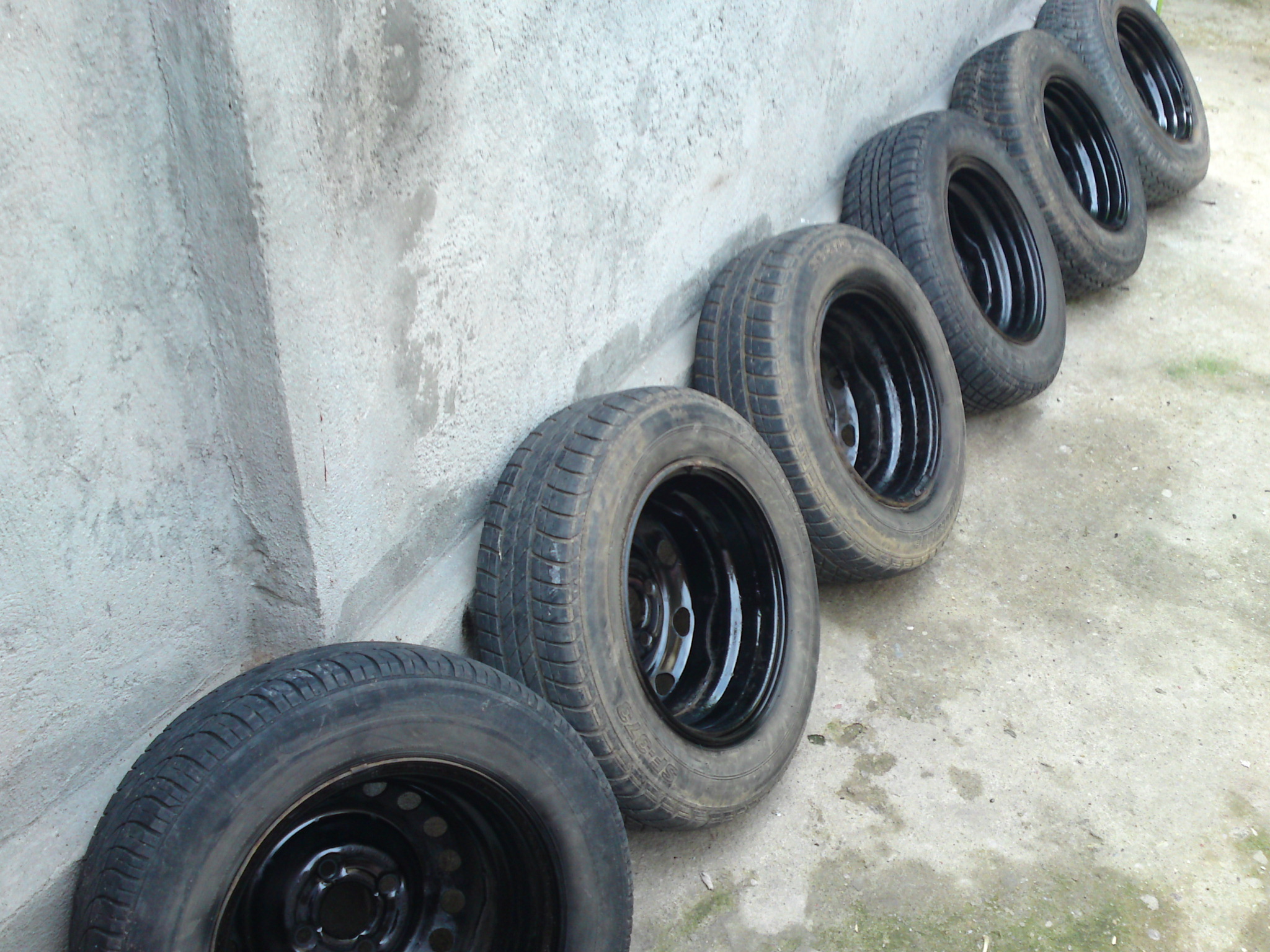

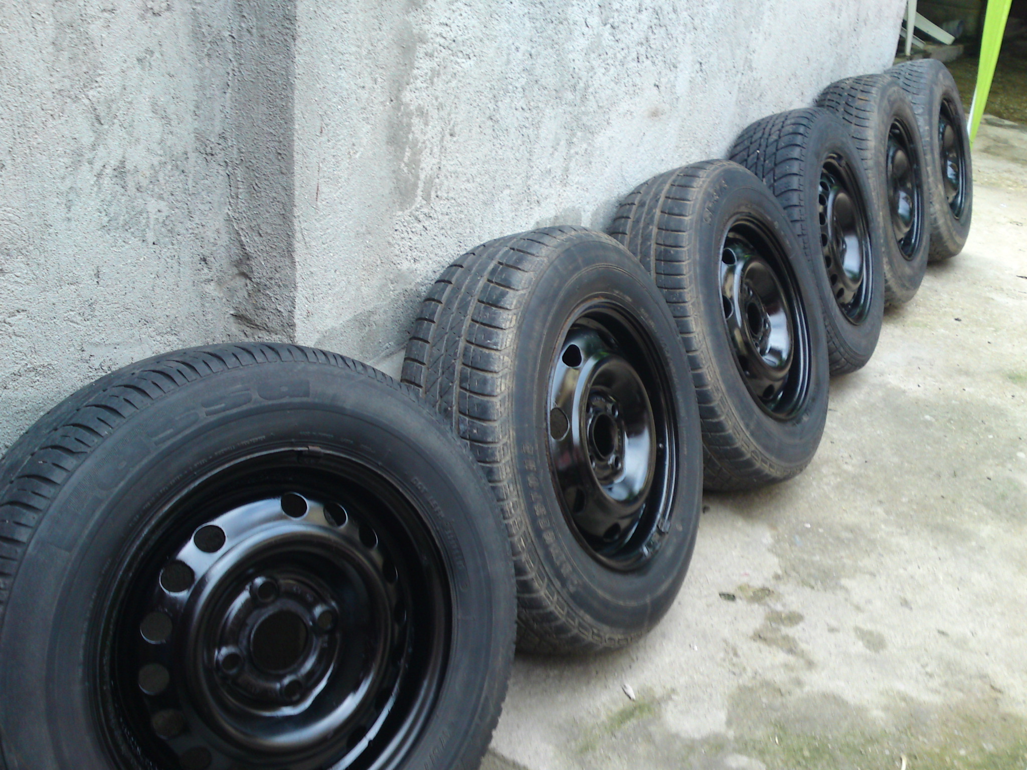

Costi VLN Posted July 7, 2010 Author Share Posted July 7, 2010 Madkat,alternatorul incarca ok,l-am verificat.Si eu ma mir,sa cada bateria asa dintr-o data si era ok,ai vazut ce ducea muzica. Ma gandesc sa nu fi ramas cumva aprinse acele lampi montate in capota,dar chiar si asa sa fi avut putere sa suga toate bateria?Ca vb aia are 2 becuri mici,gen torpedou.In fine,asta e. Azi am reusit sa restaurez si jantele de tabla. Link to comment
Englishman Posted July 7, 2010 Share Posted July 7, 2010 Chiar voiam sa te intreb care e punctul de sprijin al intrerupatoarelor ca sa se stinga la inchiderea capotei... Link to comment
KumKum Posted July 7, 2010 Share Posted July 7, 2010 Daca nu ma insel, tubul de plastic prin care se face admisia de aer in filtrul. Link to comment
Costi VLN Posted July 7, 2010 Author Share Posted July 7, 2010 Ai dreptate KumKum,acolo e punctul de contact.Oricum,azi am tras alte fire si am legat masa la acelas buton cu actionarea alarmei cand se deschide capota. Maine sa bag bateria pe redresor,sa vad daca mai salvez ceva. Poze noi de azi,asa de ciuda. Link to comment
