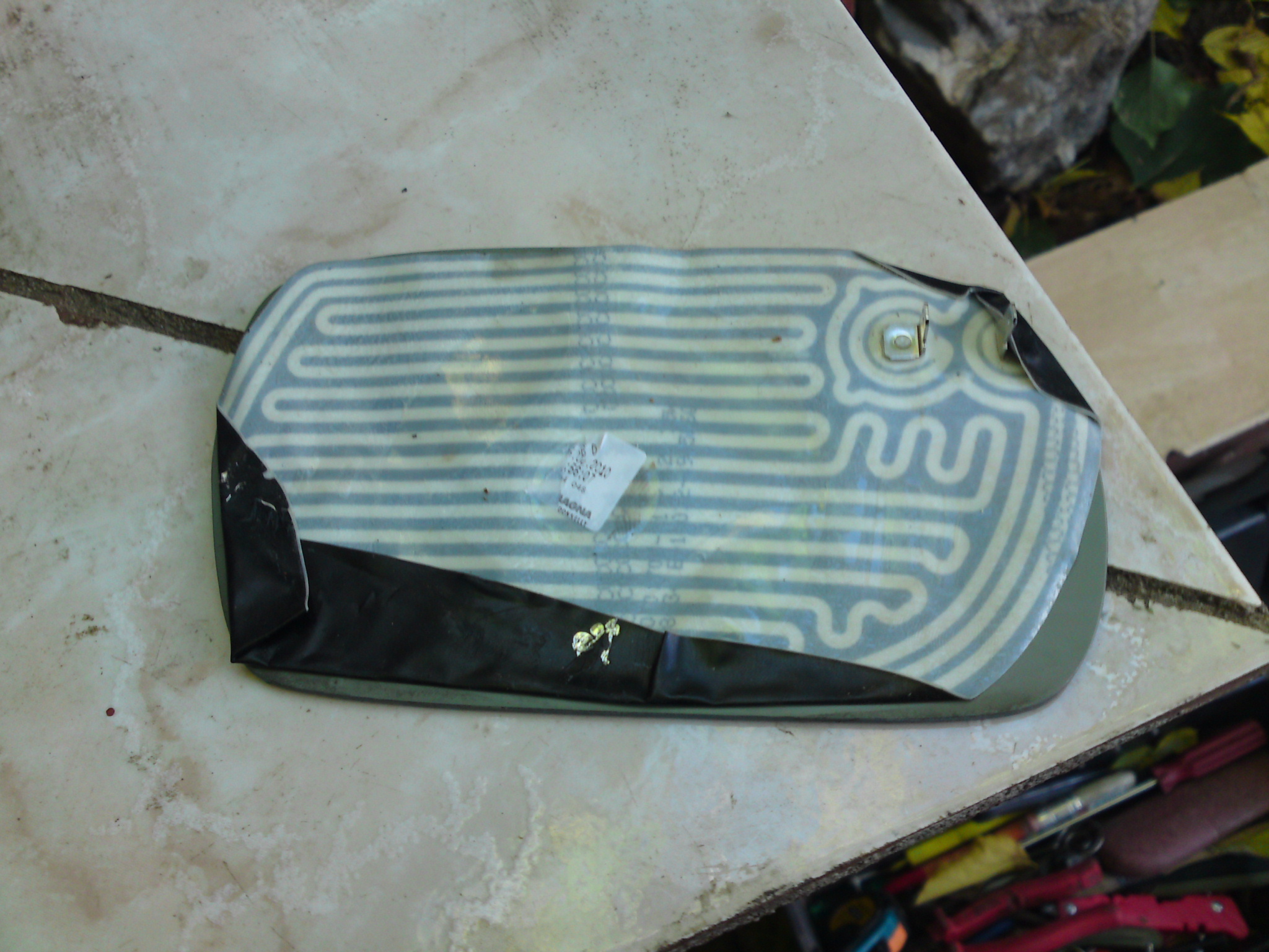

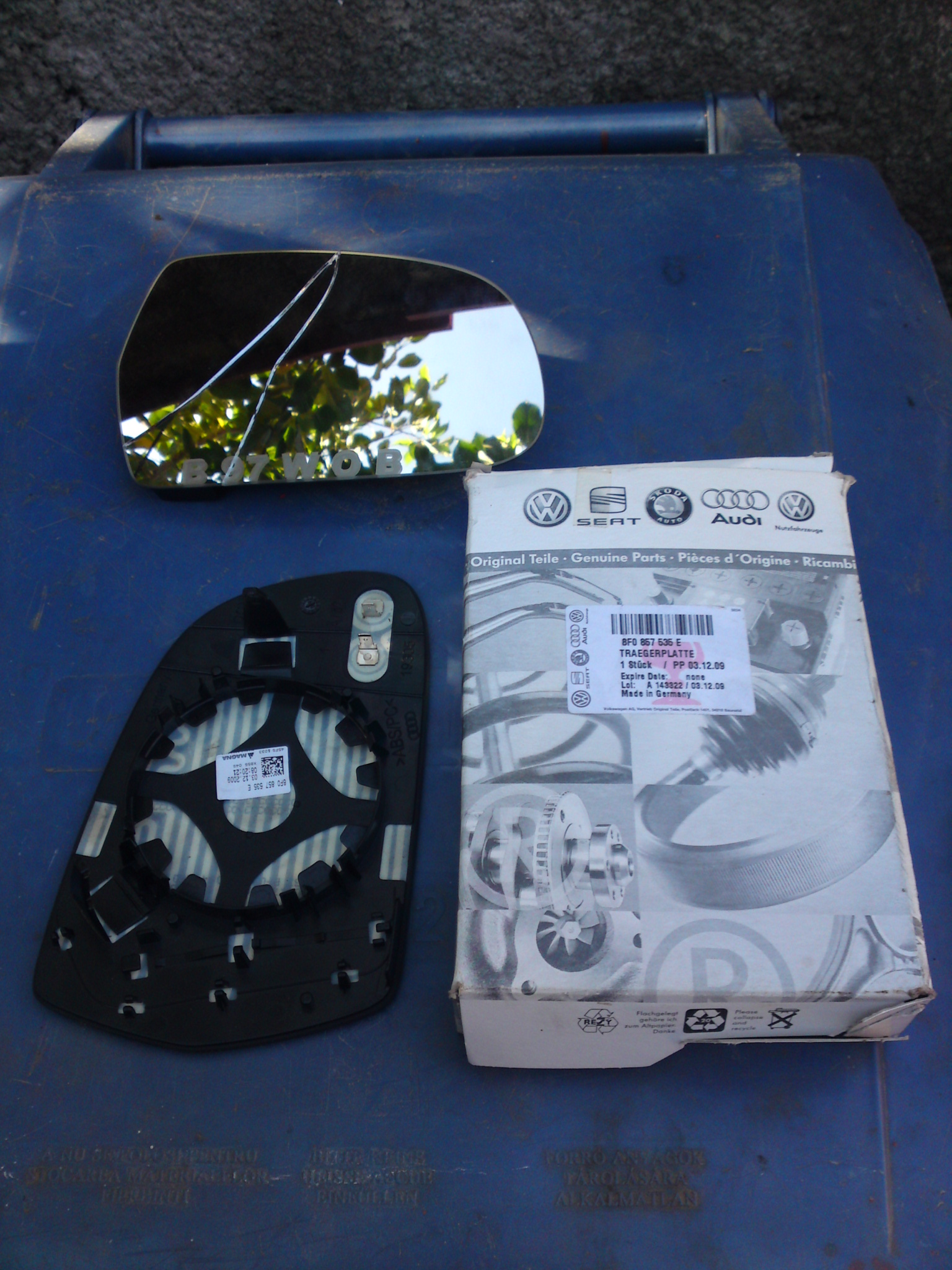

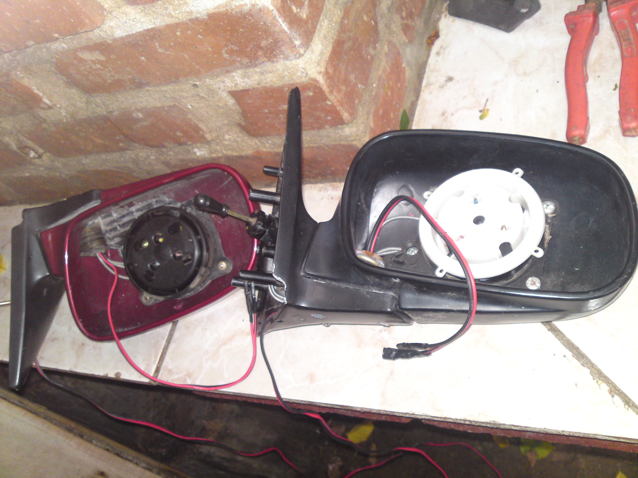

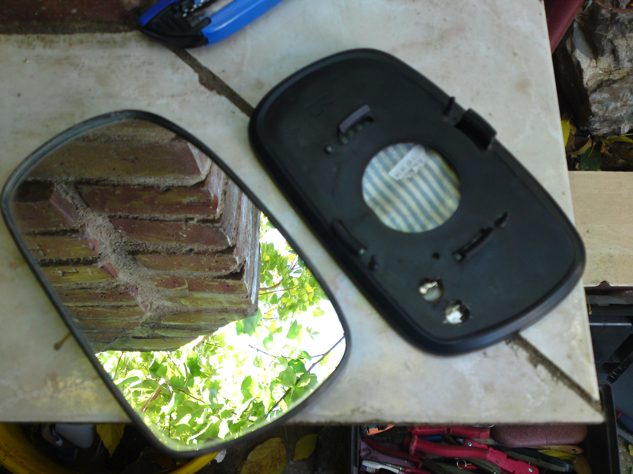

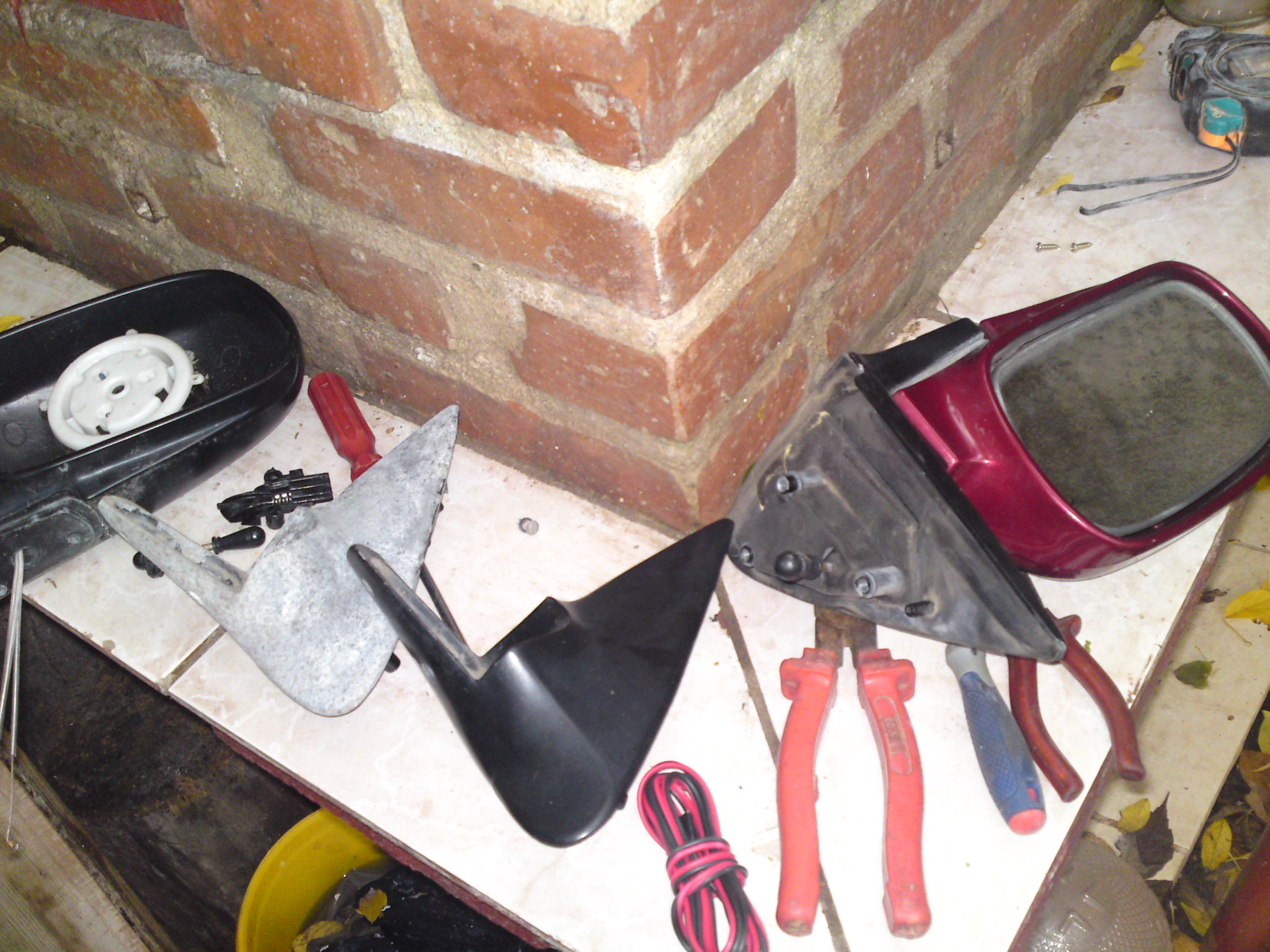

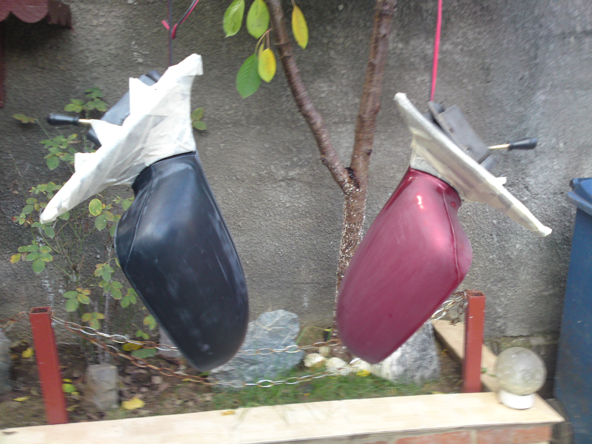

Costi VLN Posted October 21, 2010 Author Share Posted October 21, 2010 Am mai facut cate ceva pe la masina. Am scos pleoapele,gata mi-am facut damblaua. Mi-am cumparat o pereche de oglinzi de Nexia,am inlocuit celei din dreapta suportul de metal,era jupuit rau,nu stiu dece.Multan Petrica pt donatia suportului. Beliciune mare la demontajul-montajul cablurilor de reglaj al oglinzii.Am reusit pana la urma. Le-am tras fire,dorind sa le fac incalzite.Apoi le-am matuit,degresat,tras 3 maini de vopsea la culoare si 2 de lac.Pus la soare,la uscat.Aveam 2 sticle de BMW,noi insa sparte.Le-am scos foliile,le-am lipit pe cele de Nexia,dat gauri sa trec contactele,le-am inchis si cand le-am facut proba la baterie nu a mers nici una,nu se incalzeau.Ar fi trebuit sa le fac proba inainte,insa stiind ca sant noi,na.Probabil cand le-am dezlipit posibil sa le fi intrerupt rezistenta.Asta e am muncit degeaba.Mai caut alte folii.Aveti idee ce s-ar potrivi mai bine,sa nu le montez la fel indoite? Cu toate astea le-am montat.Imi plac mai mult,sant mai in ton cu masina. Drept urmare,oglinzile anerioare le bag la vanzare. 1 Link to comment
KumKum Posted October 21, 2010 Share Posted October 21, 2010 Foloseste de espero, cu toate ca nici astea nu sunt fix cat geamul oglinzii, dar nici ca cele folosite de tine. Link to comment
PetricaPTK Posted October 21, 2010 Share Posted October 21, 2010 eeee alta viatza cu oglinzile astea costi...ma bucur ca ti-au folosit...eu inca mai le am pe cele patratzoase...dar intr-o saptamana sper sa le fac pe cele ovale cu reglaj electric si sa le urc pe masina cu tot cu incalzirea din ele... Link to comment

Dj_Dark Posted October 26, 2010 Share Posted October 26, 2010 Bai nene alea-s capse sau mi se pare mie la folie acolo? Pai cum sa mai mearga? Hai da-o incolo de treaba, stricasi bunatate de folii cum zic oltenii mei . Link to comment
Costi VLN Posted October 26, 2010 Author Share Posted October 26, 2010 Bai nene alea-s capse sau mi se pare mie la folie acolo? Pai cum sa mai mearga? Hai da-o incolo de treaba, stricasi bunatate de folii cum zic oltenii mei . Ce capse? Link to comment
Dj_Dark Posted October 26, 2010 Share Posted October 26, 2010 Mi s-a parut ca ai prins capsa la pliurile foliei... Link to comment

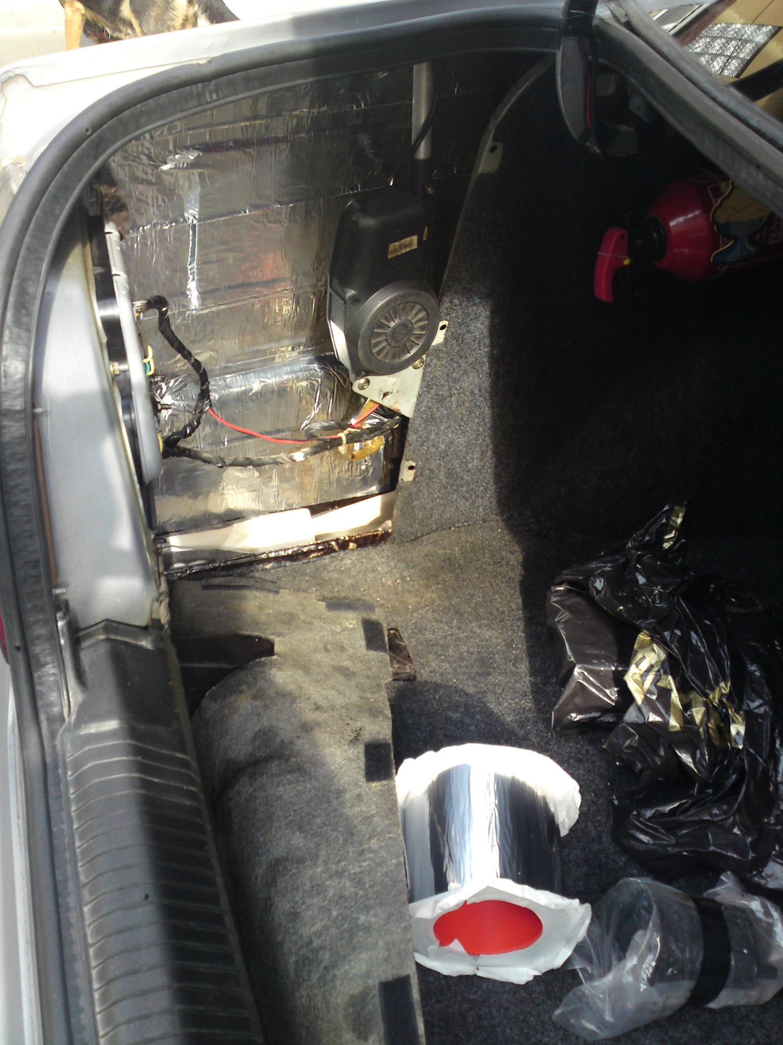

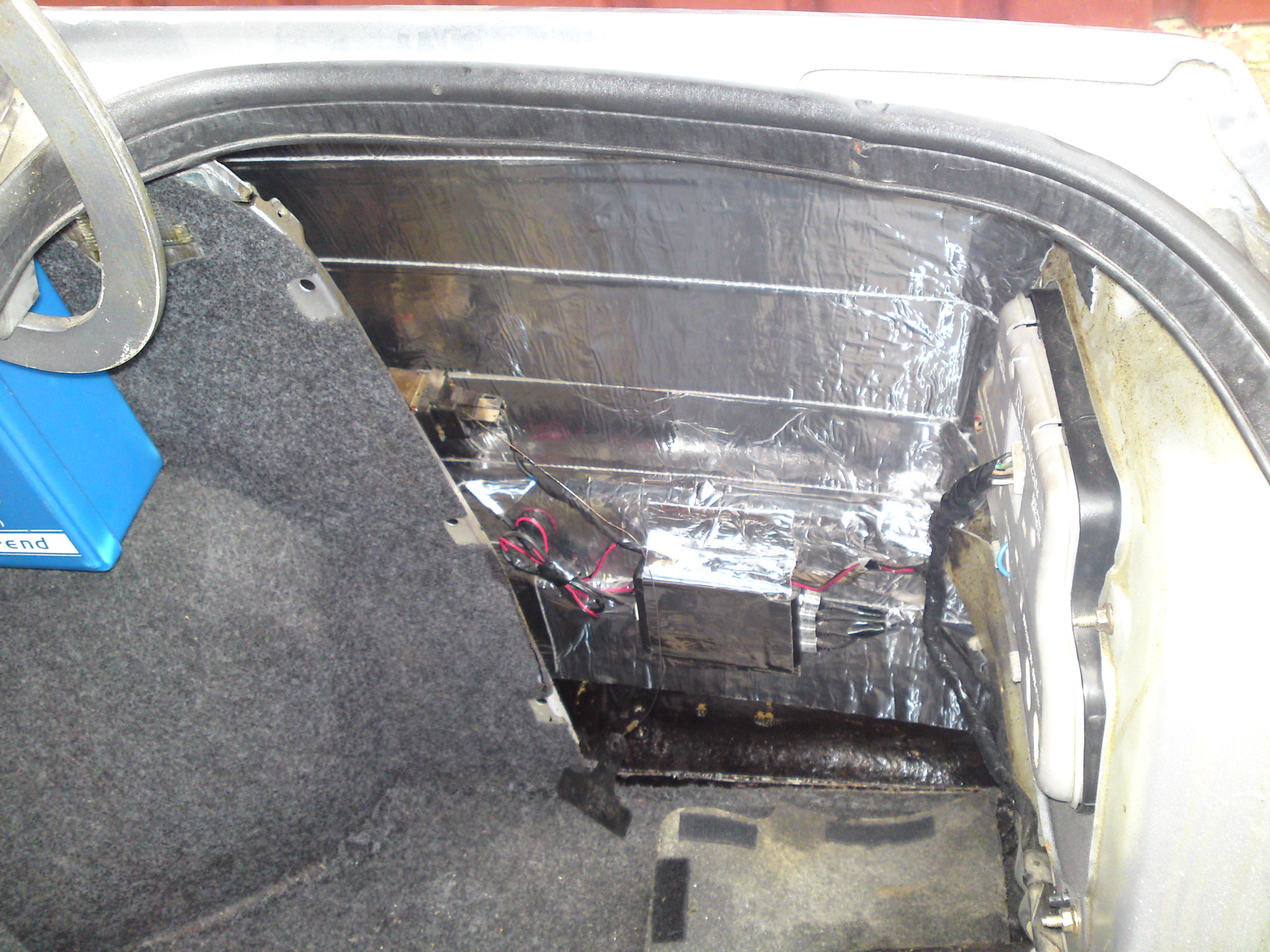

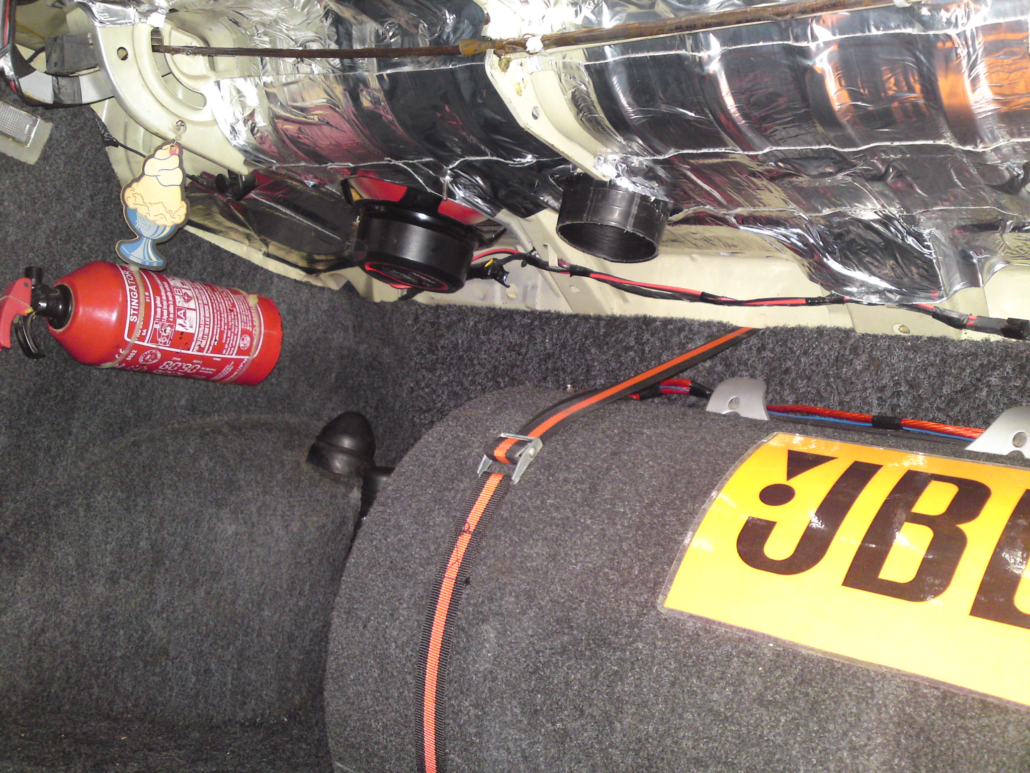

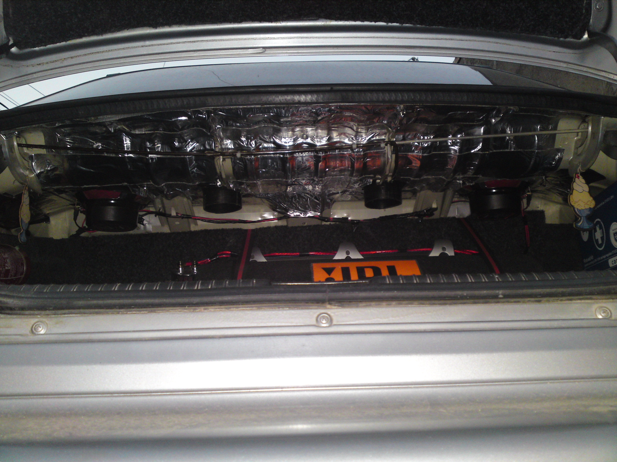

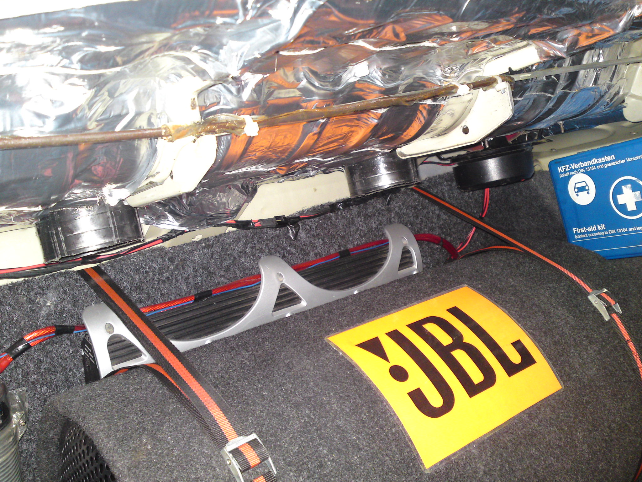

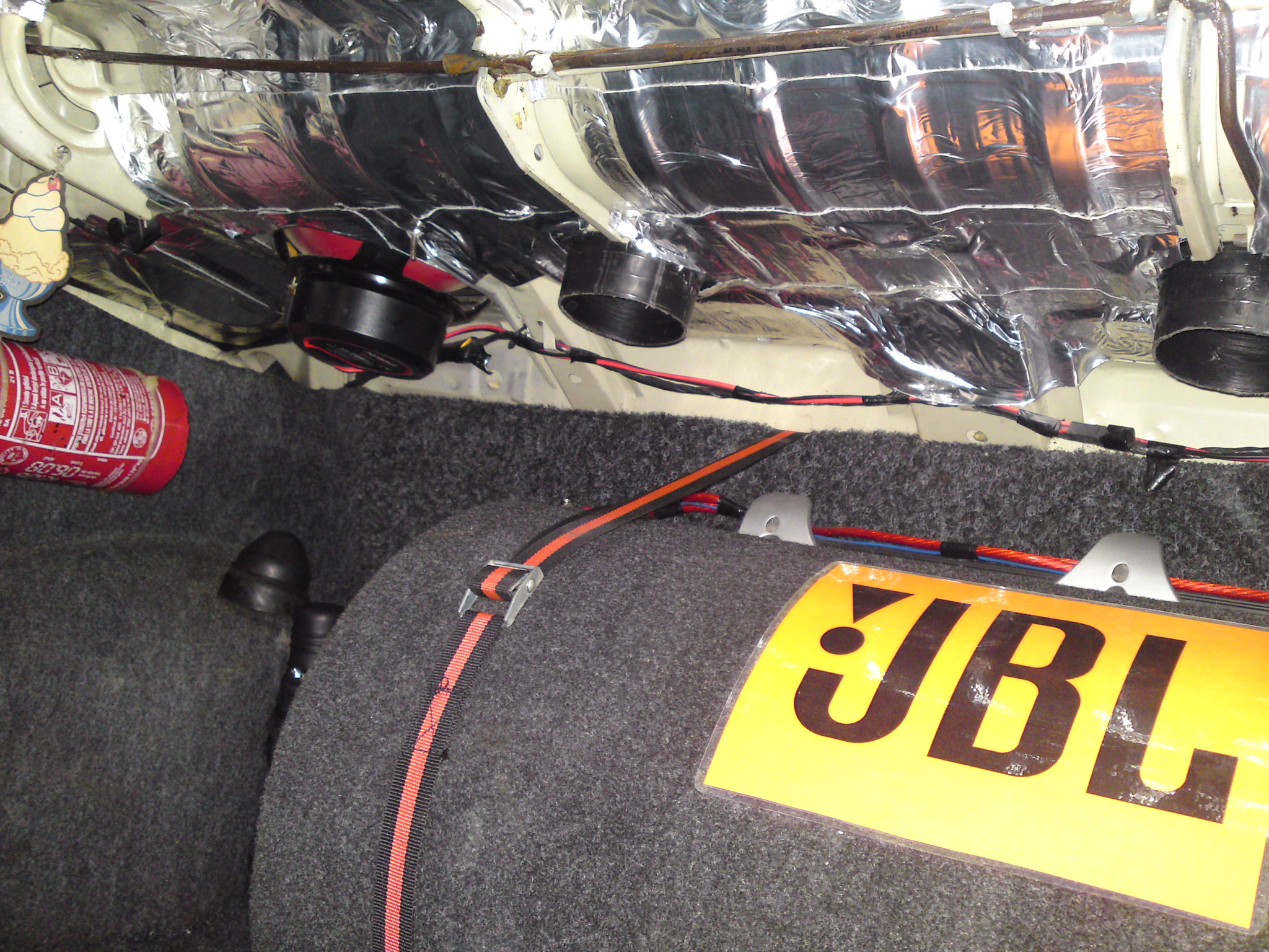

Costi VLN Posted October 29, 2010 Author Share Posted October 29, 2010 Gata,am terminat si cu alubandul. Am reusit sa imbrac si portbagajul si aripile spate.Singurele suprafete neimbracate in aluband sant capota si aripile fata. Poze... 1 Link to comment
fiu25ionut Posted October 29, 2010 Share Posted October 29, 2010 Frumoasa masina! Eu sunt mai nou pe forum si acum am vazut mai tot despre cielo al tau, bravo! Link to comment
zeneseu Posted October 29, 2010 Share Posted October 29, 2010 Gata,am terminat si cu alubandul. Ai avut curiozitatea sa vezi cat a castigat in greutate masina dupa "tratarea" cu aluband? Link to comment
madkat Posted October 29, 2010 Share Posted October 29, 2010 se poate calcula cred Daca stii cate role ai pus. Chiar sunt curios cum "suna" masina - ca si zgomote de rulare. Link to comment
Salex Posted October 29, 2010 Share Posted October 29, 2010 Ai avut curiozitatea sa vezi cat a castigat in greutate masina dupa "tratarea" cu aluband? Nu foarte mult . La MOS am folosit 2 role mari pentru toata masina in conditiile in care am bagat si in usi. Cele 2 role (impreuna) nu au avut mai mult de 10-12 kg.. Estimativ, cred ca si Cielo lui Costi s-a ingrasat cu cca 10kg, deci nesemnificativ. Link to comment
KumKum Posted October 29, 2010 Share Posted October 29, 2010 Slabeste el 10kg si se compenseaza. 1 Link to comment

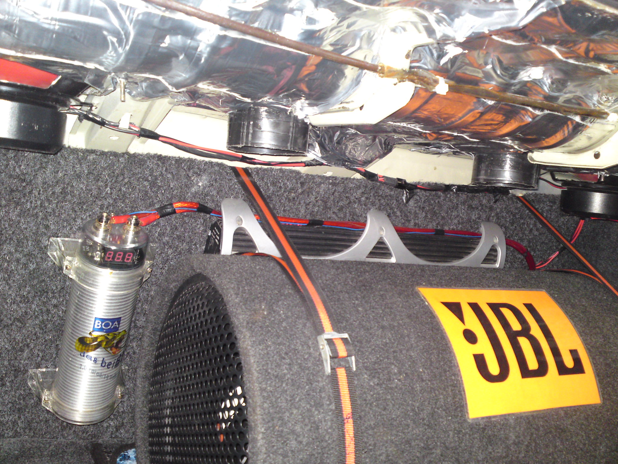

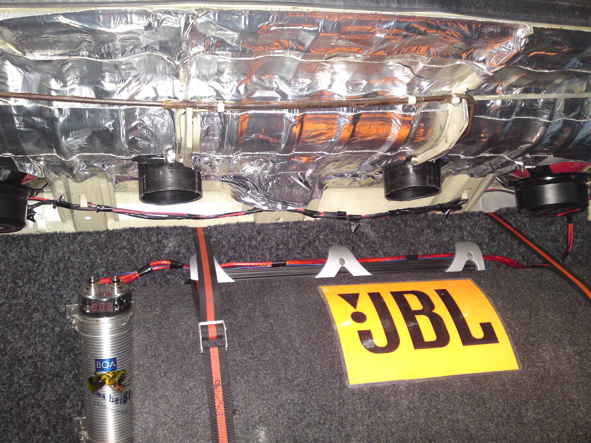

Costi VLN Posted October 29, 2010 Author Share Posted October 29, 2010 Am folosit asa... La usi o rola juma,la plafon 2 role,la portbagaj aproape 2 role si la peretele de foc o rola...Total aproximativ vreo 7 role.Toate de latimea de 10 cm si lungimea de 10m. Sa stiti ca masina e mult mai silentioasa,bine o buna paarte de vine o are si mainile de grund,antifon,insonorizant date podelei si portbagajului atat interior cat si exterior,nu mai pun pasla fonomin si vatelina de insonorizat boxe,asta la interior.Plus mocheta pusa sub cea originala in portabagaj,pe capota acestuia si pe perete despartitor cu habitaclu. Posibil sa fi crescut greutatea masinii cu vreo 20 de kg,mai ales cu muzica,numai amplificatorul cred ca are vreo 5kg. Concluzia ...Merita deplin tratamentul Aluband,e liniste,ma rog,toba tot o aud....Iar cand trantesc portierele nu mai troncane ca niste oale,are acel sunet infundat.Cel putin,ma bucur cand ploua ca nu mai aud picaturile pe plafon,ca intr-o tigaie... 1 Link to comment
Salex Posted October 29, 2010 Share Posted October 29, 2010 Total aproximativ vreo 7 role.Toate de latimea de 10 cm si lungimea de 10m. De curiozitate, de ce ai luat role din alea mici ? Link to comment
Costi VLN Posted October 29, 2010 Author Share Posted October 29, 2010 Se lucreaza mai usor cu ele.Cel putin la incheieturi si muchii. Link to comment
EM!L Posted October 30, 2010 Share Posted October 30, 2010 La usi o rola juma,la plafon 2 role,la portbagaj aproape 2 role si la peretele de foc o rola...Total aproximativ vreo 7 role.Toate de latimea de 10 cm si lungimea de 10m. Cât te-au costat rolele de până acum şi cât estimezi că ar mai costa cele pt. capotă şi aripile faţă? Link to comment
KumKum Posted October 30, 2010 Share Posted October 30, 2010 Daca nu ma insel este in jur de 60 ron/rola. 1 Link to comment
Salex Posted October 31, 2010 Share Posted October 31, 2010 Cam asa stiam si eu, de asta l-am si intrebat de ce a preferat rolele mici. Rola de 10mx30cm este cam 135 lei Se taie cu foarfeca extrem de usor, deci se lucreaza destul de comod si cu banda mai lata. 1 Link to comment
