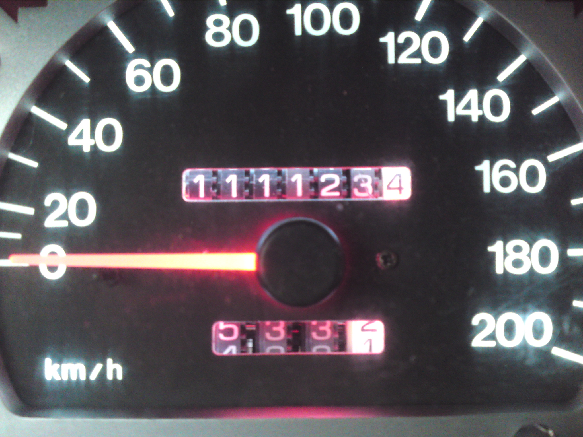

Costi VLN Posted November 6, 2010 Author Share Posted November 6, 2010 (edited) ceva poze noi.... Ultima dintre ele e,cu km la care a ajuns babuta mea. Edited November 6, 2010 by velican_costi Link to comment

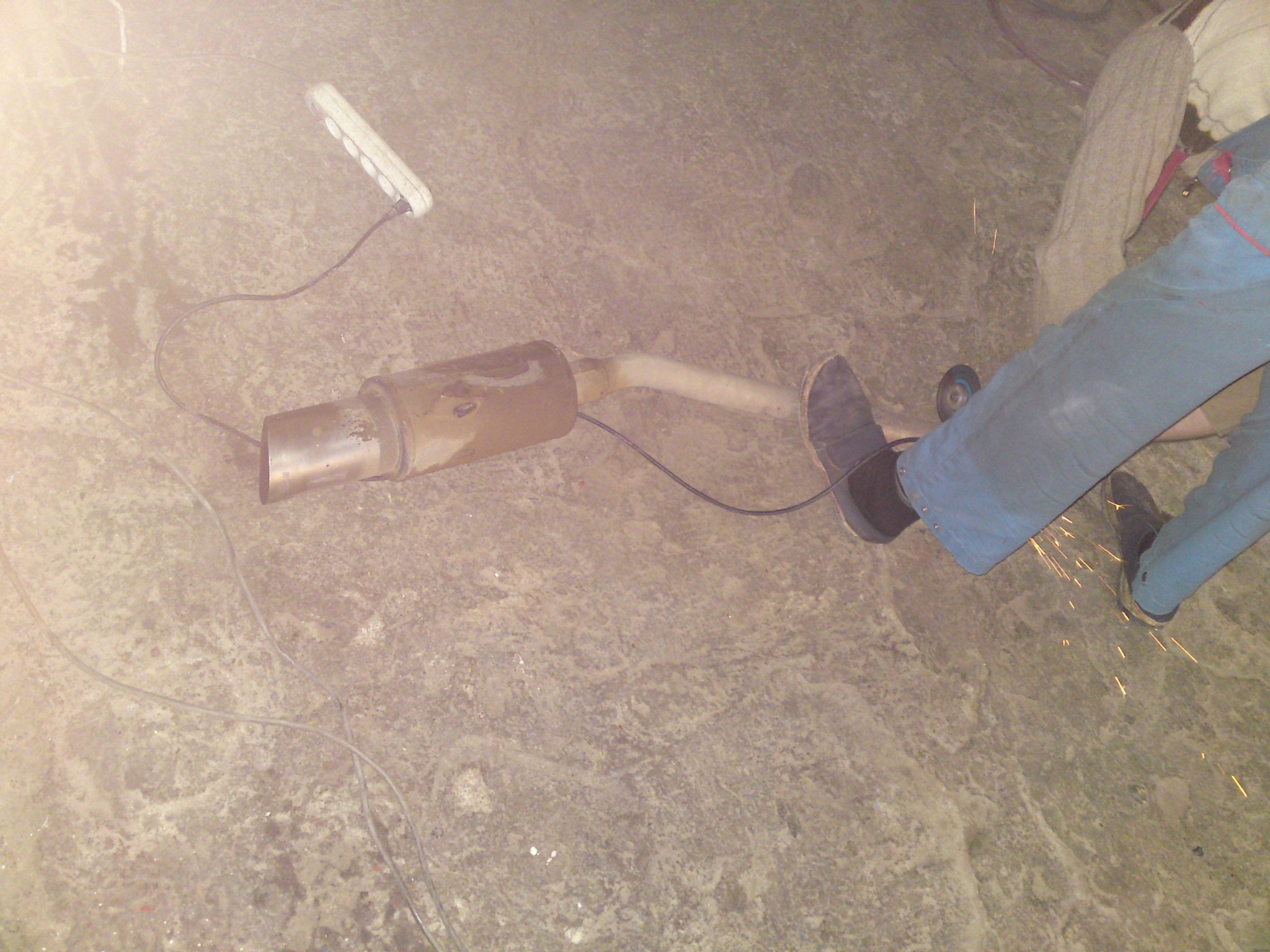

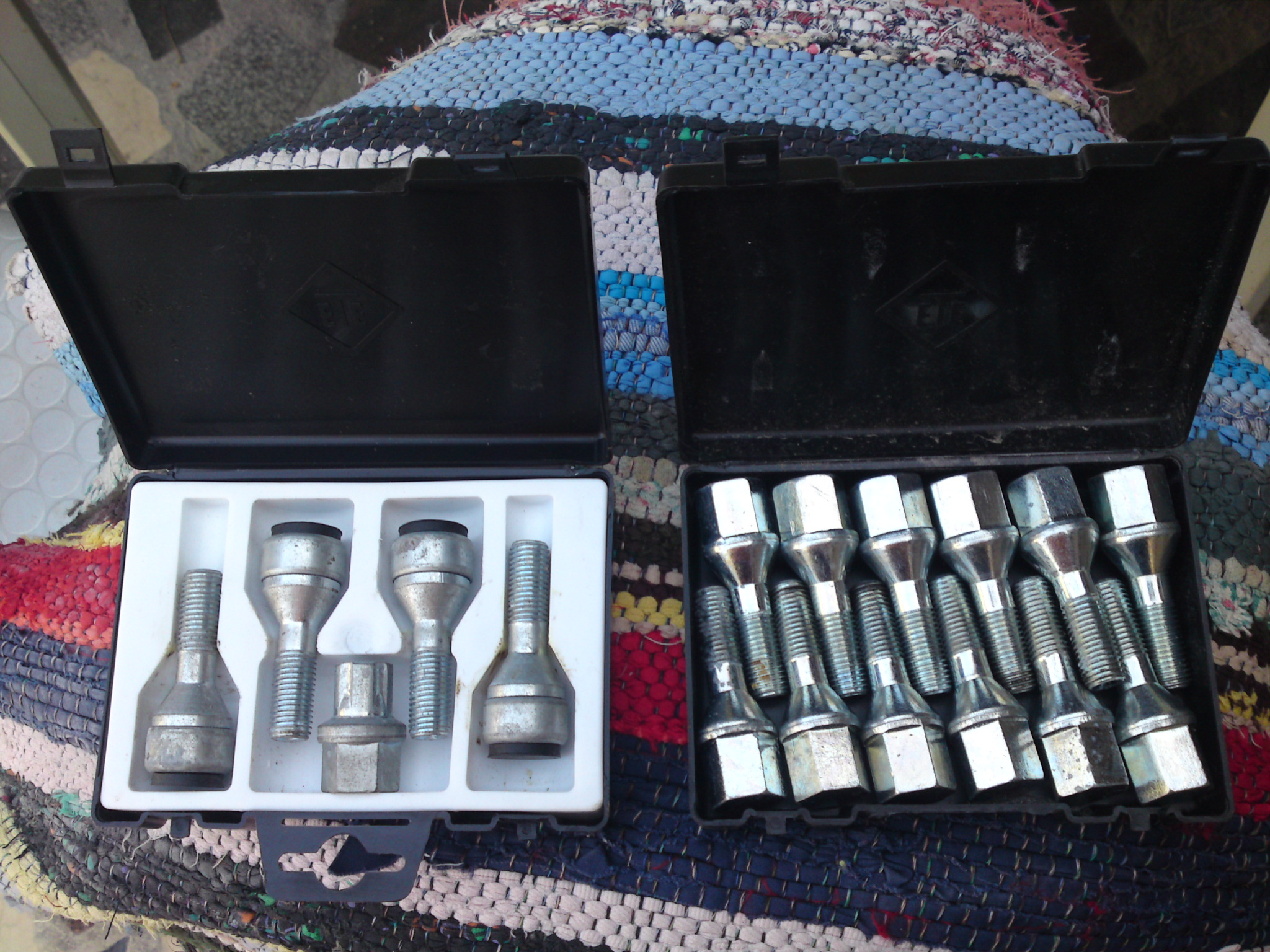

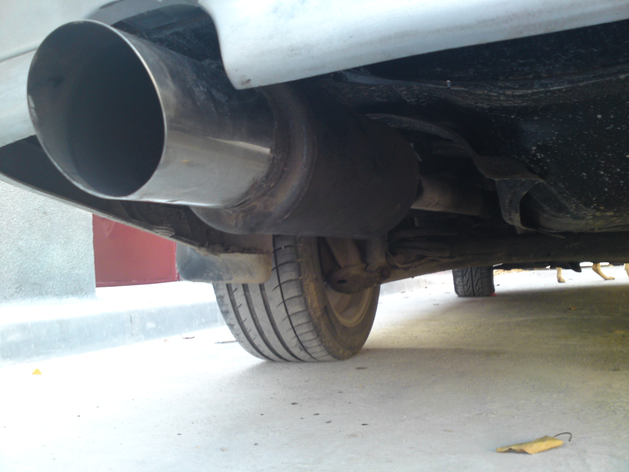

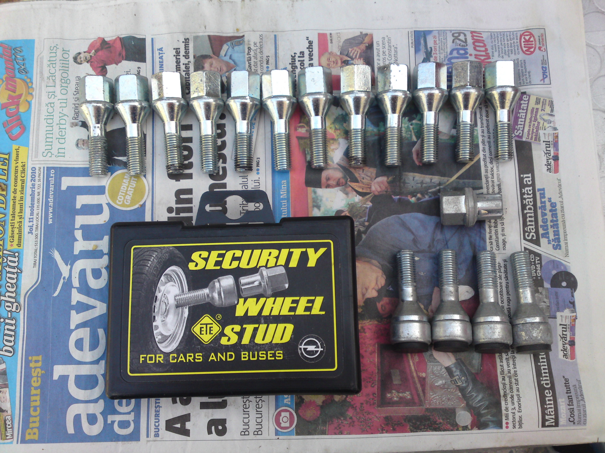

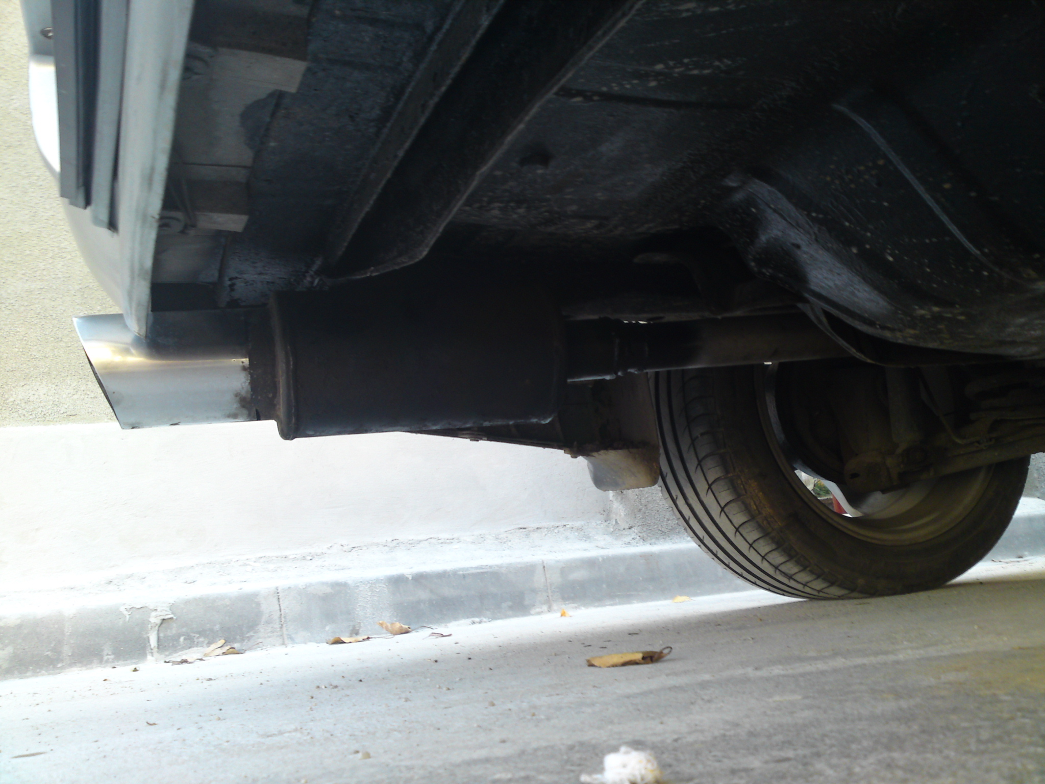

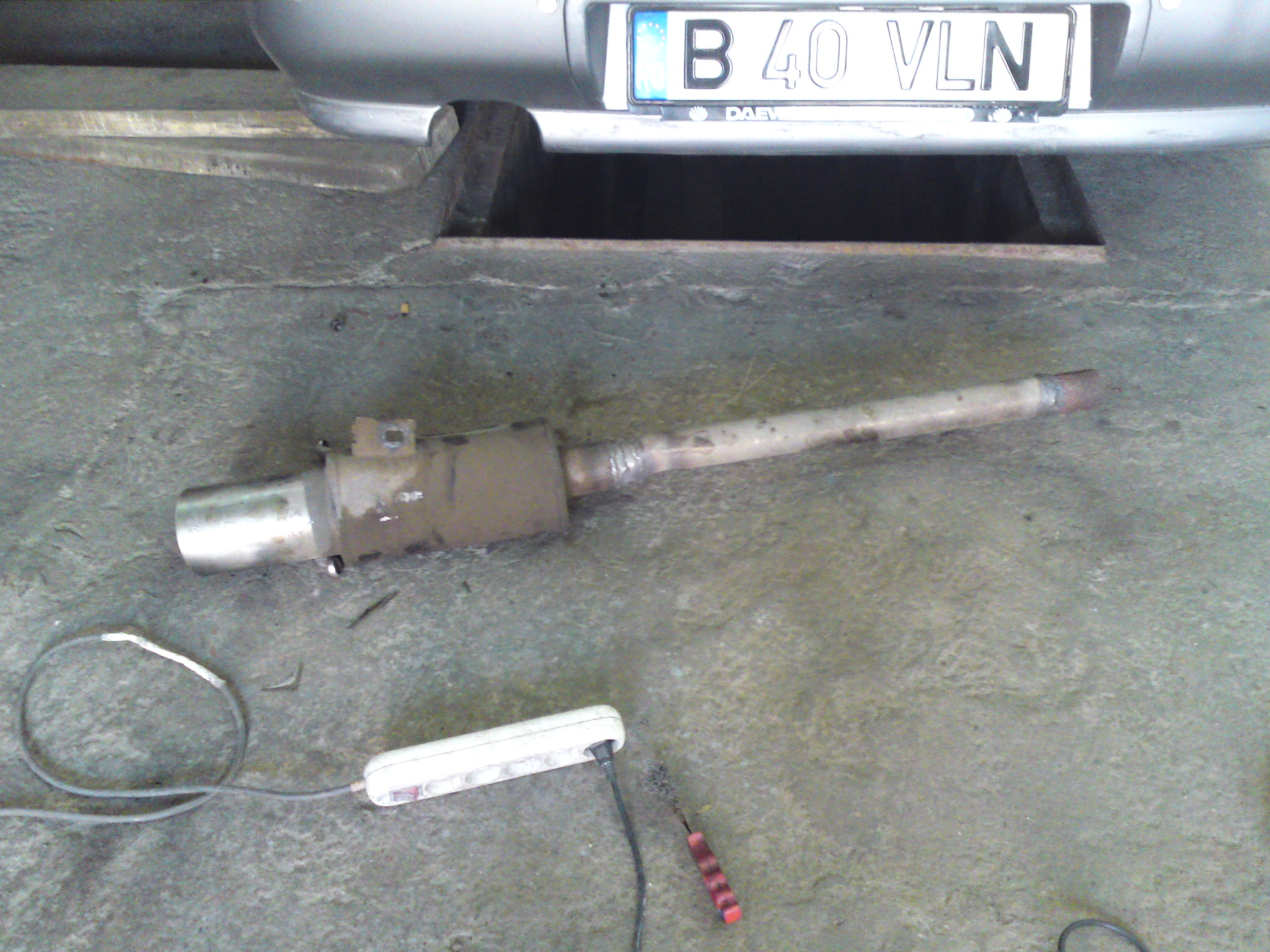

Costi VLN Posted November 12, 2010 Author Share Posted November 12, 2010 Am reusit sa cumpar si prezoanele pt jantele de iarna. Sa dea dracii'n ele,10 lei bucata.Am dat 120 lei pe 12 prezoane si 70 lei pe un set de antifurturi.Ma bucuram ca am gasit jantele la pret bun 500 lei,insa am dat pe prezoane 200 lei,oricum eu zic,ca e ok si asa. De asemenea am reusit azi sa remontez toba cum trebuie.Am gasit un sudor bun si cu 50 lei am rezolvat-o.Demontata,masurata,sudata,dat cu spray zinc si montata.Acasa am mai dat o mana de vopsea neagra peste acel spray-zinc,n-are ce strica,,,,Mi-era tarsa sa nu o smulg in vreun sloi de gheata la iarna. Ceva poze... 1 Link to comment
PetricaPTK Posted November 14, 2010 Share Posted November 14, 2010 Am reusit sa cumpar si prezoanele pt jantele de iarna. Sa dea dracii'n ele,10 lei bucata.Am dat 120 lei pe 12 prezoane si 70 lei pe un set de antifurturi.Ma bucuram ca am gasit jantele la pret bun 500 lei,insa am dat pe prezoane 200 lei,oricum eu zic,ca e ok si asa. De asemenea am reusit azi sa remontez toba cum trebuie.Am gasit un sudor bun si cu 50 lei am rezolvat-o.Demontata,masurata,sudata,dat cu spray zinc si montata.Acasa am mai dat o mana de vopsea neagra peste acel spray-zinc,n-are ce strica,,,,Mi-era tarsa sa nu o smulg in vreun sloi de gheata la iarna. Ceva poze... salutare!costi ai facut treaba ca la carte de data asta cu toba...iar cu prezoanele si cu jantele...gandestete ca aveai jantele + prezoanele si antifurturile si ti-ai luat gumele de iarna noi...deci 700 ron jante aliaj r14+anv de iarna+prez+antifurturi noi e pomana...spor in continuare si hai sa facem oglinzile alea luna asta 1 Link to comment
Costi VLN Posted November 14, 2010 Author Share Posted November 14, 2010 Asa ma gandeamsi eu,tot e rentabil. Link to comment
Dj_Dark Posted November 15, 2010 Share Posted November 15, 2010 Prezoanele alea le poti folosi si la celelalte de vara pentru o siguranta sporita Link to comment

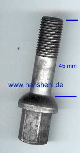

argon Posted November 15, 2010 Share Posted November 15, 2010 (edited) PRezoanele alea nu sunt bune la jantele tale(daca sunt ca a mele) din mai multe motive, prind doar 3 spire de filet, si scaunul e sferic, nu con. Sper totusi ca nu sunt ca ale mele, desi par identice din poze. Uite prezoanele ce mi-au trebuit mie pentru jantele astea. Edited November 15, 2010 by argon Link to comment
Costi VLN Posted November 15, 2010 Author Share Posted November 15, 2010 Te sasigur ca locasul de stringere e conic,nu sferic. 1 Link to comment
argon Posted November 15, 2010 Share Posted November 15, 2010 FOarte bine, nu cumva sa fi folosit prezoane necorespunzatoare cum am mai vazut la uniii, ca e periculos, se destrang in mers singure. Link to comment

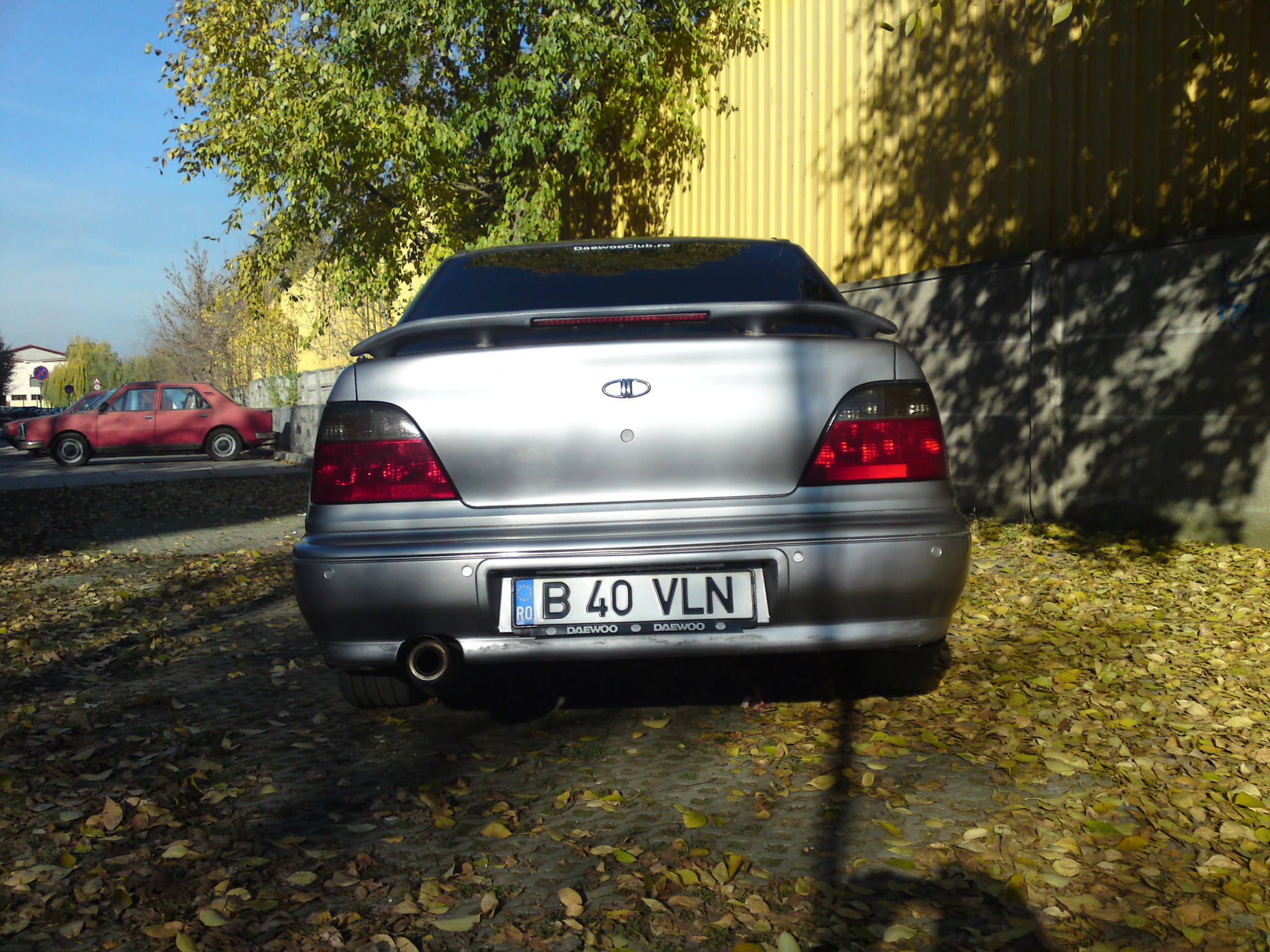

Costi VLN Posted November 16, 2010 Author Share Posted November 16, 2010 Azi am reusit sa elimin si clampanitul puntii spate,am inlocuit bucsile. Chinul draq,bine ca nu m-am apucat eu sa le schimb,ma cam manca,insa bine ca nu am facut-o.S-a chinuit mecanicul vreo 4 ore plus ca avea si scule. Apropo,daca nu ai presa nu faci nimic,nici de scos nici de bagat nu reusesti.Ruginite si gripate,deh erau cele originale.Au tinut destul saracele 15 ani. poze... 2 Link to comment
Viktor Posted November 16, 2010 Share Posted November 16, 2010 Bucsele alea le-am schimbat si eu, intr-adevar ii de munca cu ele, adica-i greu de scos alea vechi. Din cite-mi aduc aminte, au o pozitie oarecare la montare si nu oricum. Link to comment
Dj_Dark Posted November 17, 2010 Share Posted November 17, 2010 (edited) Cu puntea pe masina intr-adevar se schimba mai greu. PS Conducta aia de frana nu arata prea bine totusi Pe acolo n-ai ajuns cu antifonul asta vara? PS2 N-ai mai asteptat sa-ti dau lemforder, si asa le-am luat degeaba. Edited November 17, 2010 by Dj_Dark 2 Link to comment
Salex Posted November 17, 2010 Share Posted November 17, 2010 Despre conducta aia de frina incepusem sa-i scriu si eu aseara insa am zis sa nu-i stric ziua . Pe de-o parte ca e ruginita, pe de alta nu imi place modul in care trece prin urechea aia si, nu in ultiml rind, traseul il gasesc putin riscant. Cu un portbagaj incarcat, la o groapa sau bump-er, nu ar fi exclus sa fie prinsa intre tampoanele alea de cauciuc. Nu stiu la cite astfel de episoade ar rezista. 1 Link to comment
Dj_Dark Posted November 17, 2010 Share Posted November 17, 2010 (edited) Locul ei nu e pe-acolo, s-a scos probabil pentru a putea da puntea jos din ureche. La cum arata a fost si "indreptata" sa ajunga. In urechea aia trebuia sa stea fix racordul flexibil care se vede mai sus. PS. Lasa ca nu se supara, pe mine ma stie de carcotas . Edited November 17, 2010 by Dj_Dark 1 Link to comment
Costi VLN Posted November 17, 2010 Author Share Posted November 17, 2010 Oo,soacrelor.... Conducta a fost scoasa sa mai putem cobora putin puntea;si da e chinul draq la schimbarea bucselor. Era bine sa mai astept sa mi-le donezi palea de calitate,insa daca cele originale au tinul 15 ani,ori tine si astea macar 5. Cat despre conducte acum le-am vazut si eu in ce stare sant,cu prima oprire la magazinul de piese le-am si cumparat.Sper sa le gasesc si sa nu patesc ca cu celelalte. 2 Link to comment
madkat Posted November 17, 2010 Share Posted November 17, 2010 O sa tina mai putin, sigur. Pentru ca nu-s la calitatea celor originale, si sunt mai solicitate din cauza gumelor cu talon mai mic. Eu aveam un chef sa ma apuc de ale mele (banui pe dreapta o oarecare uzura) dar din ce chin spui ca e, o las mai pe primavara. 1 Link to comment
Costi VLN Posted November 17, 2010 Author Share Posted November 17, 2010 Musai sa folosesti presa.Fara ea nici sa nu te gandesti.N-ai nici o sansa. 2 Link to comment

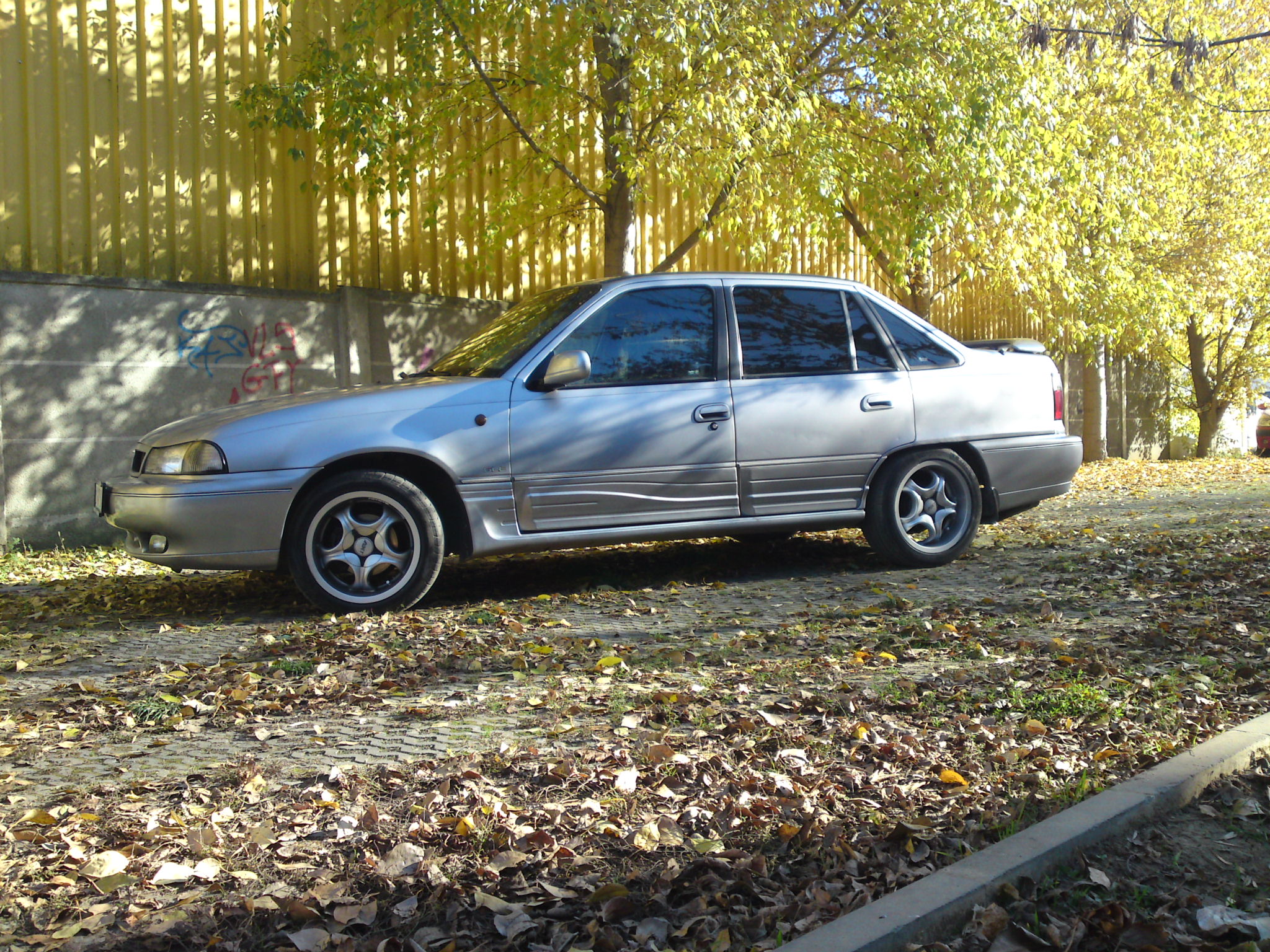

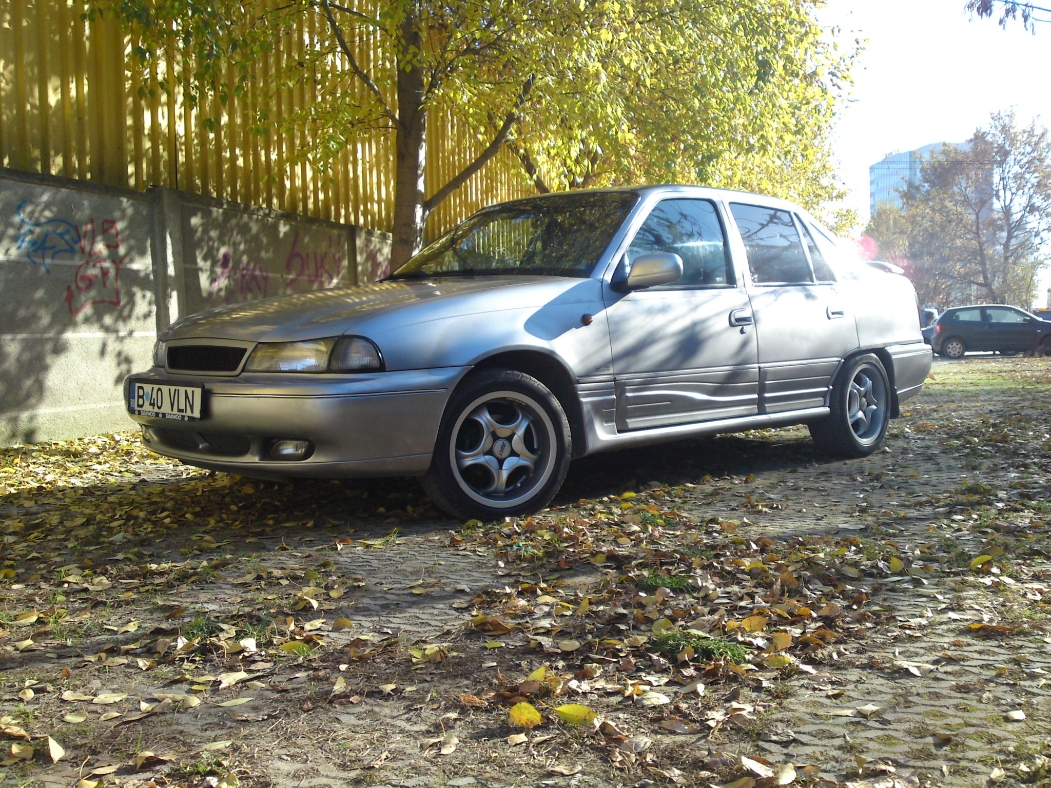

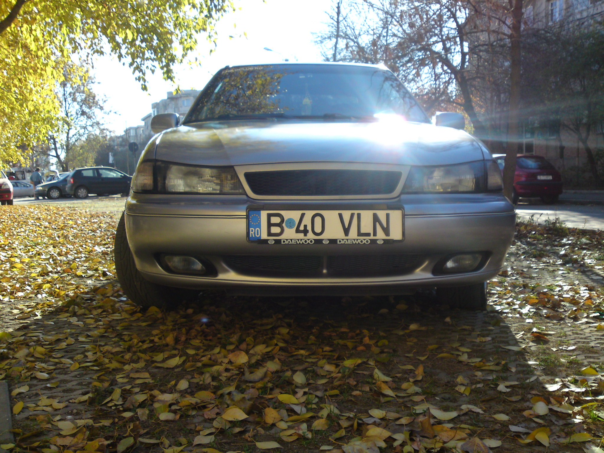

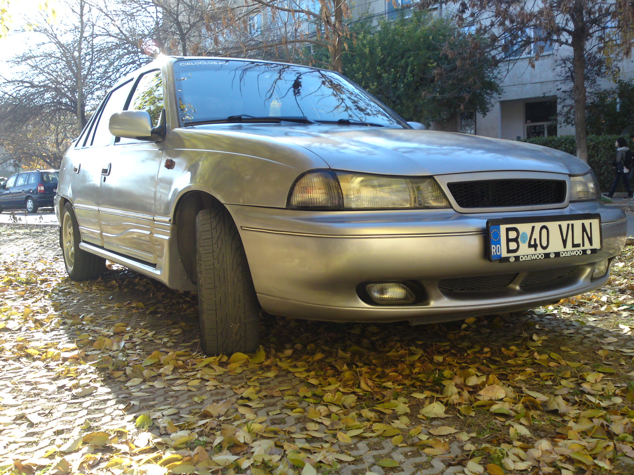

Costi VLN Posted November 18, 2010 Author Share Posted November 18, 2010 (edited) Cielito a primit ghetele de iarna.Prezoanele sau potrivit perfect.Mai bag o poza cu ele.Si acum plang,200 lei.... Pe fata am pus Pirelli Snow Control si pe spate Semperit Winter Grip.Sa vedem cum se prezinta totusi pe zapada. Am gasit si capacele cu Daewoo,20 lei in Vitan,din plastic din pacate,insa sant ok. De asemenea am unsa balamalele,broastele,bagat ulei in iale si chederele date cu silicon.Antigelul inlocuit acum 2 saptamani si gata petru iarna,sper.... Edited November 18, 2010 by velican_costi 2 Link to comment
big2shae Posted November 18, 2010 Share Posted November 18, 2010 Frumoasa masina nenea, si asa cu incaltarile pe 14.Jantele au iesit super, fata de galbeneala initiala, si cu capacul in mijloc sunt belea . Acum sa te tina capacelele pana-n primavara ca s-a anuntat iarna grea. Eu zic ca tot a fost convenabil, cu tot cu prezoanele scumpe. Daca sunt drepte, nu bat si anvelopele dupa cum ai zis sunt aproape noi, acum ai si prezoane noi si bune tot ai iesit mai ieftin decat sa-ti fi luat 4 anvelope noi, si ai si jantele. Sa le-nvarti sanatos! Link to comment
cristidavid Posted November 18, 2010 Share Posted November 18, 2010 Bravo Costi! Arata bine masina si asa incaltata de iarna. Acum doar zapada sa fie nu? "> Link to comment
marius.nita Posted November 18, 2010 Share Posted November 18, 2010 Imi joaca mie ochii feste sau anvelopa de pe dreapta fata e pusa invers? Link to comment
tolin Posted November 18, 2010 Share Posted November 18, 2010 Ce carcotas, nu asta conteaza, in poza sa dea bine ! PS daca si roata stanga-fata este la fel, face rocada rotilor fata si s-a scos. 1 Link to comment

Mircea Posted November 19, 2010 Share Posted November 19, 2010 Imi joaca mie ochii feste sau anvelopa de pe dreapta fata e pusa invers? E adaptata mersului cu spatele )"> Acum o sa o puna cum trebuie si ne mai baga 5 poze de 5 mb fiecare 1 Link to comment
Dj_Dark Posted November 19, 2010 Share Posted November 19, 2010 (edited) Imi joaca mie ochii feste sau anvelopa de pe dreapta fata e pusa invers? Am observat si eu la intalnire, ce ochi ai domnu . Stanga spate e la fel, daca face rocada intre ele e ok, i s-a pus deja in vedere . Ce carcotas, nu asta conteaza, in poza sa dea bine ! Va plictisiti rau la servici in ultimul timp observ. Chiar era necesar? Si nu ma refer numai la postarea selectata. Sfatul din PS era util intr-adevar. Edited November 19, 2010 by Dj_Dark 1 Link to comment
