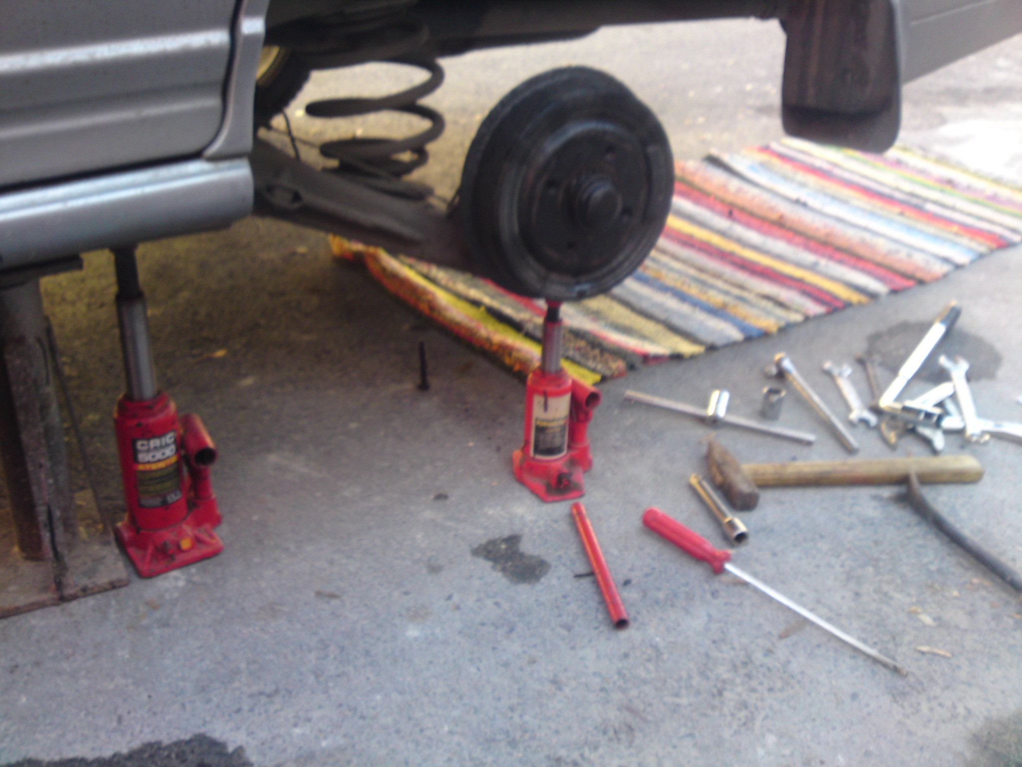

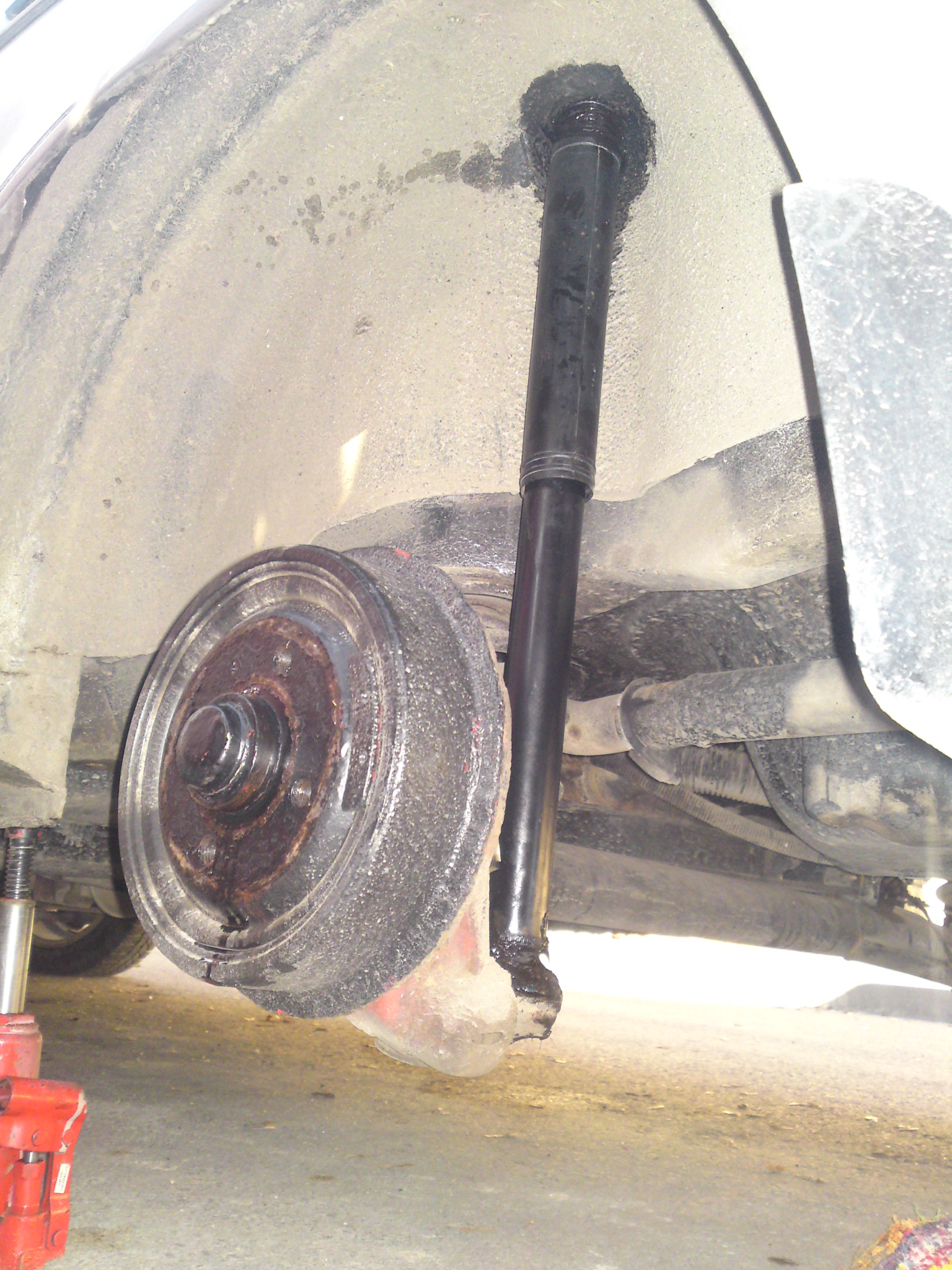

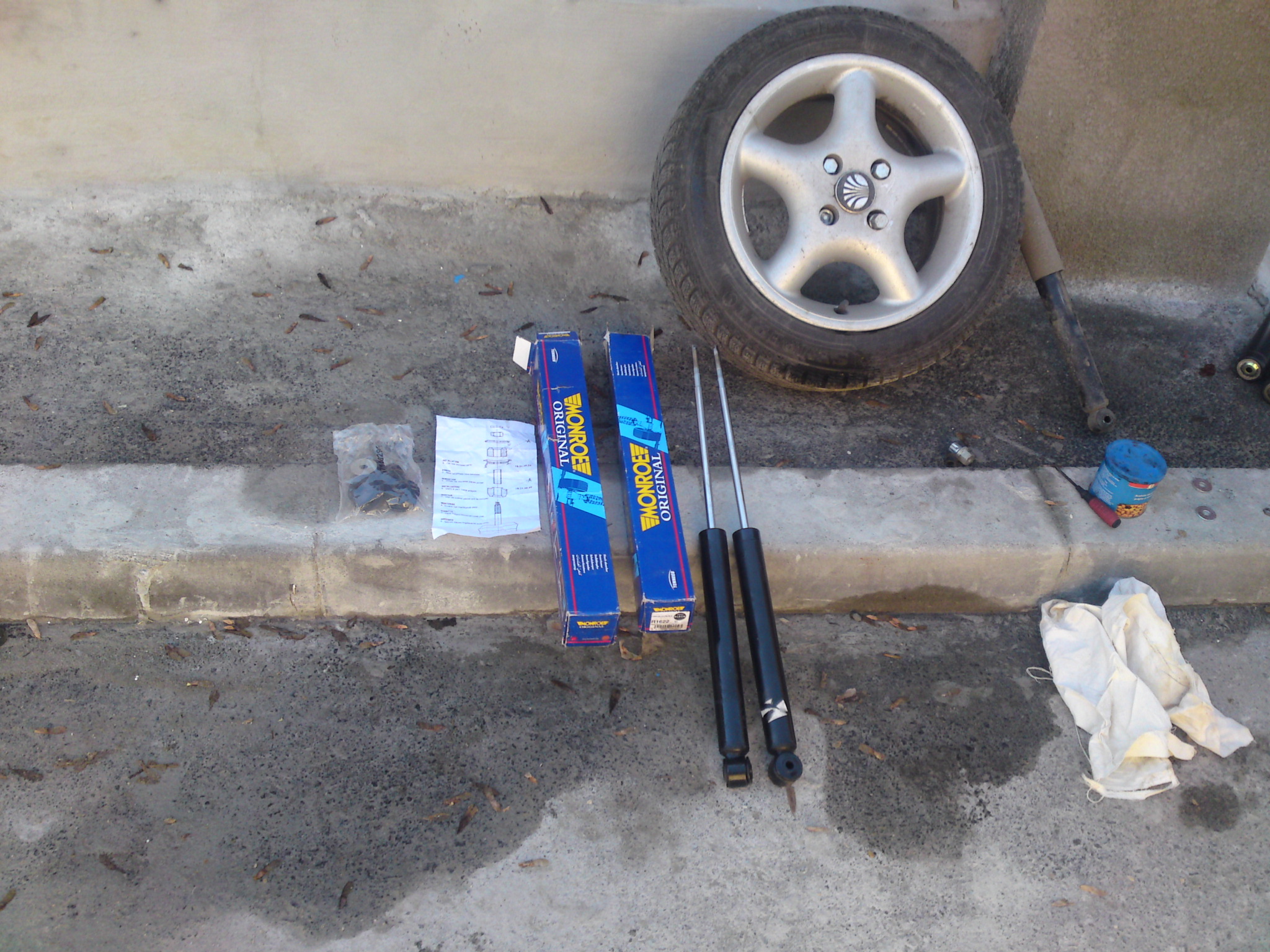

Costi VLN Posted December 8, 2010 Author Share Posted December 8, 2010 (edited) Tommy,masina a fost cumparata in 2007,cu 84 kkm. Motorul merge perfect,nu consuma ulei,trage bine,singura problema e ca bate axa cu came,ce va fi schimbata cand voi face distributia. Rugina era deja aparuta cand a ajuns la mine,daca o aveam de noua te asigur ca nu avea gram de rugina.Cat despre vopsea,stii povestea,sincer ma cam doare inima sa dau 4000 lei sa o vopsesc cand ea face toata banii astia. De fapt stii si tu aceste lucruri,insa asa esti tu,carcotas de meserie. Lasand deoparte injectiile,zilele astea am achizitionat o pereche de amortizoare spate noi pe ulei Monroe R 1622.Montate,inecate-n vaselina,probate si da, alta viata,mult mai tapana si rigida.Sper ca,cu ele sa nu-mi mai atinga jantele de vara,cele pe 15.Ceea ce nu cred,vom vedea. Edited December 8, 2010 by velican_costi 1 Link to comment

madkat Posted December 9, 2010 Share Posted December 9, 2010 Greu de inteles de ce ti-ai luat niste amortizoare la fel de fleasca cum erau alea stock... Cu atat mai mult cu cat ai probleme ca iti ating rotile in spate Normal ca e mare diferenta cu ORICE amortizor nou, fata de cele originale obosite, dar nu cred ca o sa dureze mult multumirea ta Link to comment

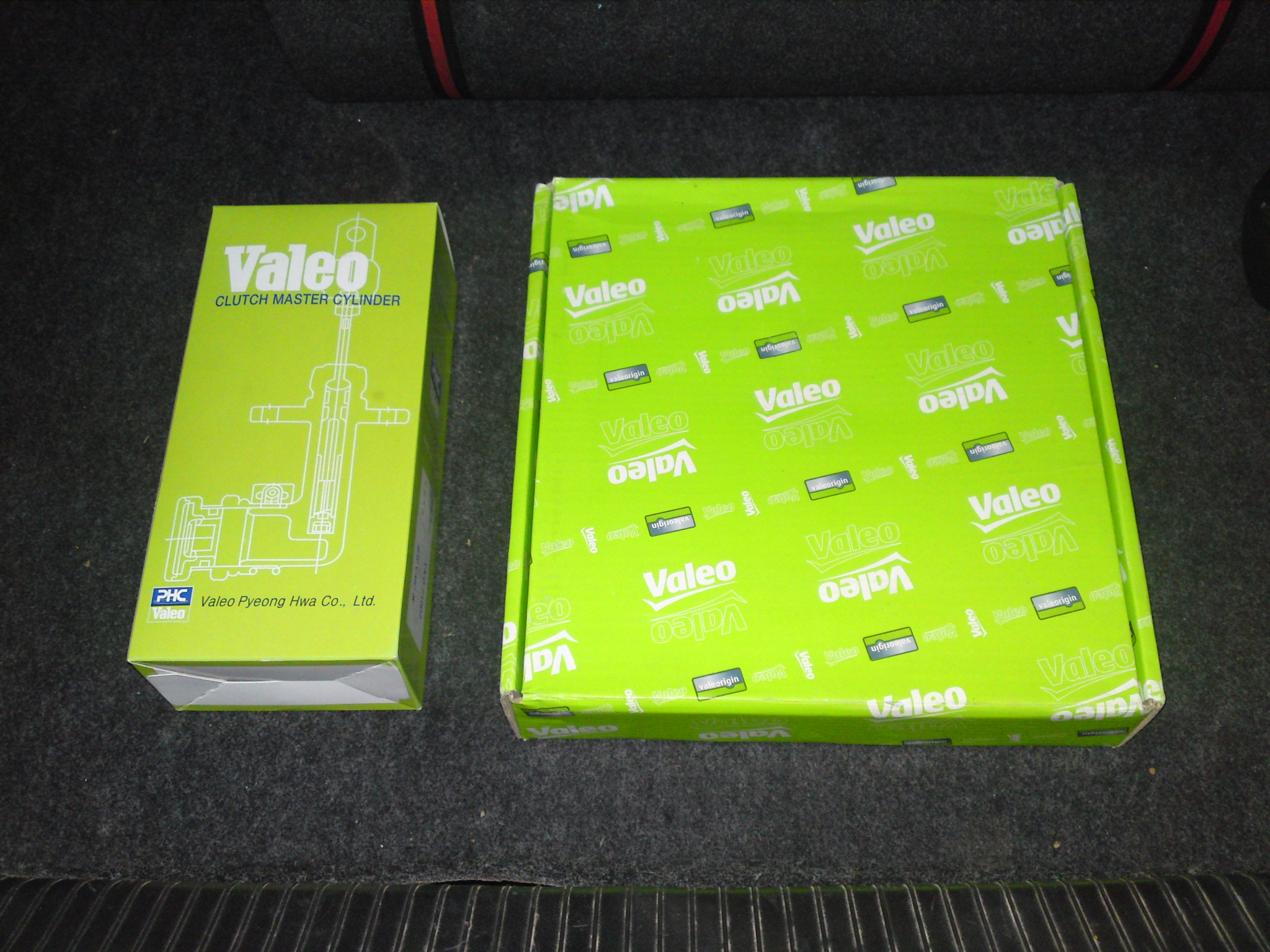

Costi VLN Posted December 14, 2010 Author Share Posted December 14, 2010 Mda,trebuia sa se intample si asta,ambreajul isi da duhul.A inceput de saptamana trecuta sa scartaie incet rulmentul la apasarea ambreajului,apoi din ce in ce mai puternic pana azi cand huruie grav,iar la plecarea de pe loc,cu a I-ia dardaie ca draq.Sunetul e metalic,de frecare fara lubrifiere,probabil e pa rulmentul,implicit s-a zapacit si discul cu placa. Drept pt care am cumparat azi kit de ambreaj,Valeo,original Koreea.M-am gandit sa schimb si pompa de ambreaj,sa fac treaba buna.Vinereri urmeaza sa fac si inlocuirea si voi revenii cu impresii la cald.Si poze din timpul lucrarii.... Link to comment

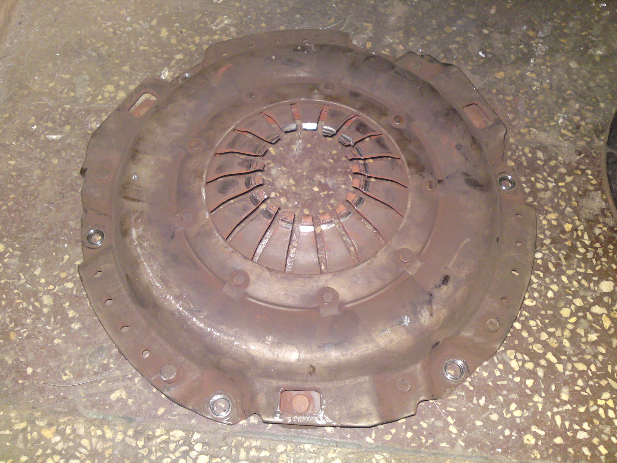

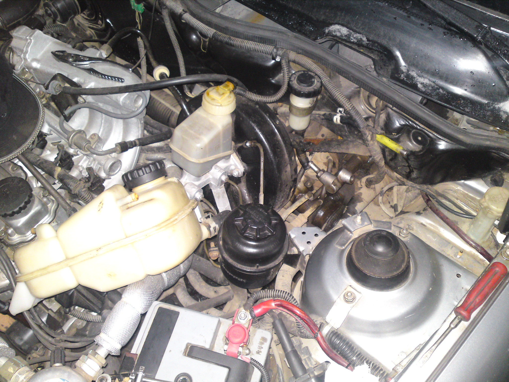

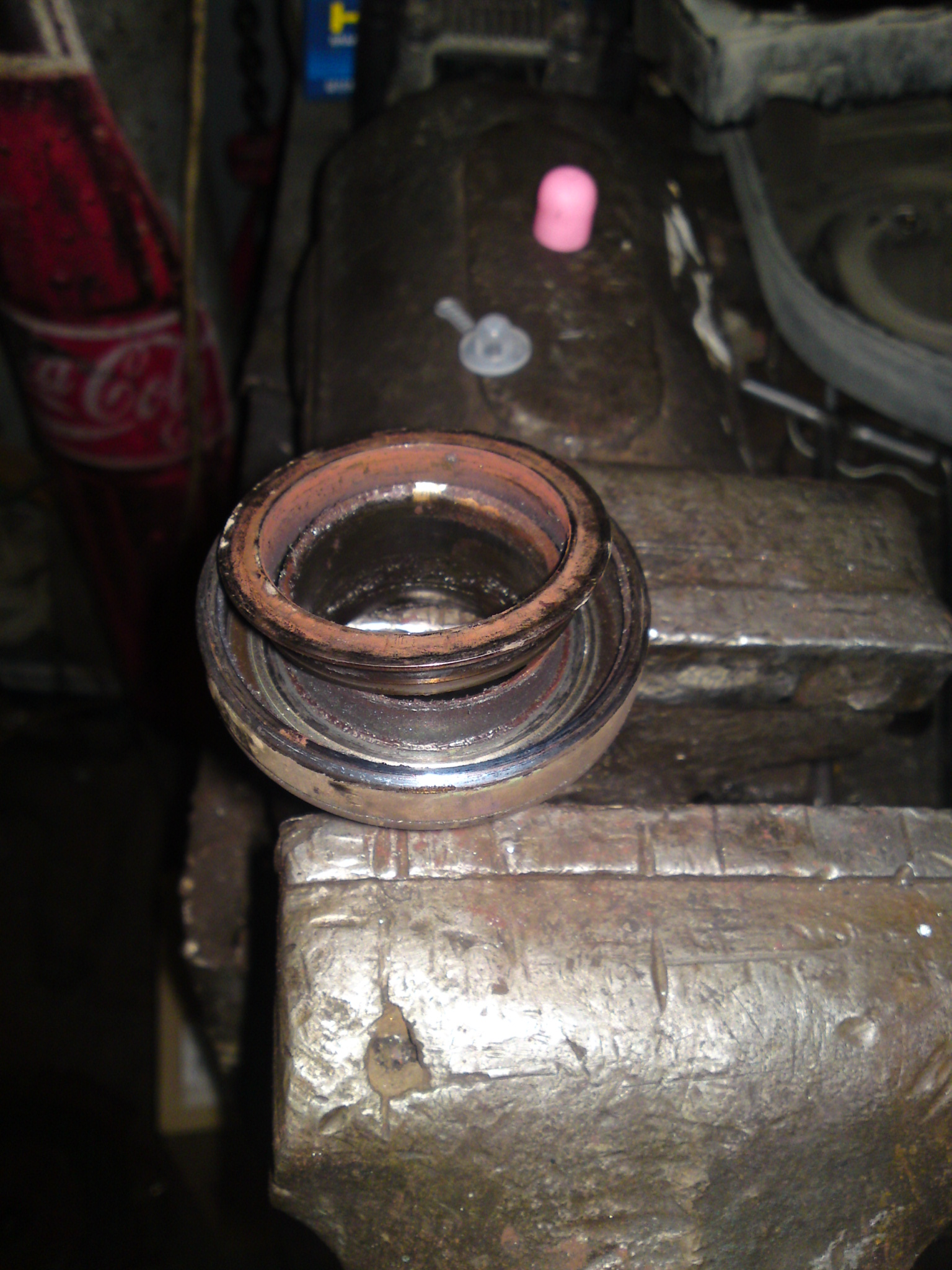

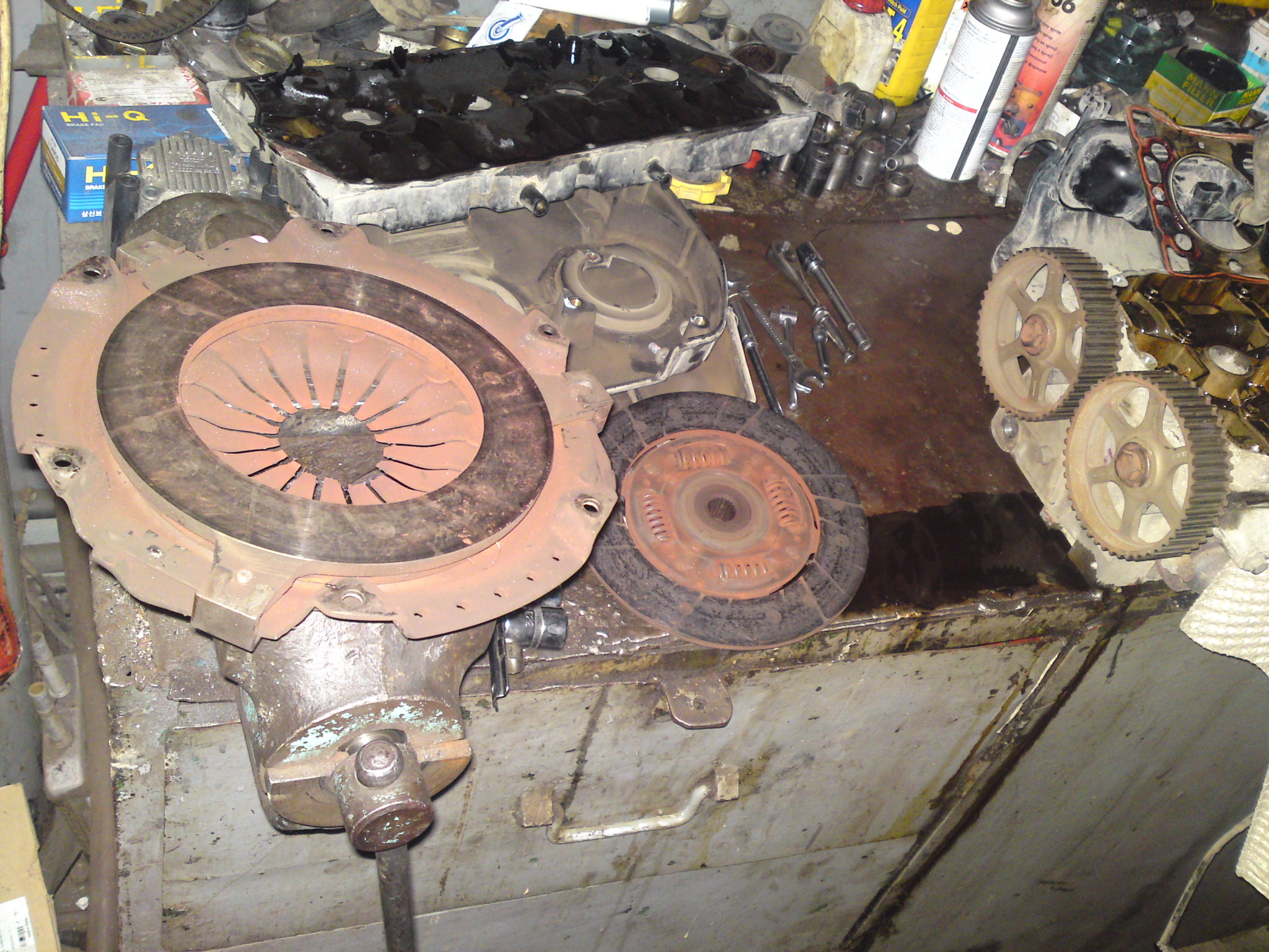

Costi VLN Posted December 17, 2010 Author Share Posted December 17, 2010 (edited) Azi am rezolvat si cu ambreajul,la fel si cu pompa de ambreaj. Chinul draq la inlocuirea pompei,are surubul inferior dificil rau,pozitional chiar sub conducta de servo,insa l-am rezolvat pana la urma. Mai usor a fost inlocuirea kitt-ului de ambreaj.Priviti in poze cat de fraf e placa de ambreaj,nu mai zic de rulment,la demontare curgeau bilele din el ca dintr-un sirag de margele.Nu0i de mirare de ce caraia asa ingrozitor. Cu ocazia asta am curatat si instalatia ambreajului,bagat lichid nou,aerisit,reglat cursa pompei si gata,mere brici. Impresii la cald,e alta masina.Pedala e moale,foarte confortabila,iar masina parca e o idee mai fasneata. Intr-una din poza apare si mecanicul care de vreo 3 ani e doctorul masinii,un om deosebit. Poze... Edited December 17, 2010 by velican_costi Link to comment
madkat Posted December 17, 2010 Share Posted December 17, 2010 La fel era si la mine rulmentul, insa discul si placa aveau uzura maxim 50% Vad ca mecanicul tau a stiut sa nu deconecteze vasul de expansiune pentru schimbarea pompei. De acel surub stiu, am scris si pe topicul meu ca e ceva chinuiala, insa, cu tubulara mica de 13 si o cruce cardanica e o nimica toata de desfacut. Mai mult mi-a luat sa ma prind pe unde sa bag cheia decat operatia in sine. Link to comment
Costi VLN Posted December 20, 2010 Author Share Posted December 20, 2010 Pai,daca nu demontezi vasul de espansiune nici nu ai cum sa demontezi pompa,oricat ai vrea. Cat despre surubul cu pricina,daca ai scule potrivite e floare la ureche,daca nu,nu ai cum sa-l scoti.Asta,asa cum ai zis si tu,sa te prinzi pe unde sa bagi cheia,noi am folosit un crichet mic,cu un melc. Link to comment
