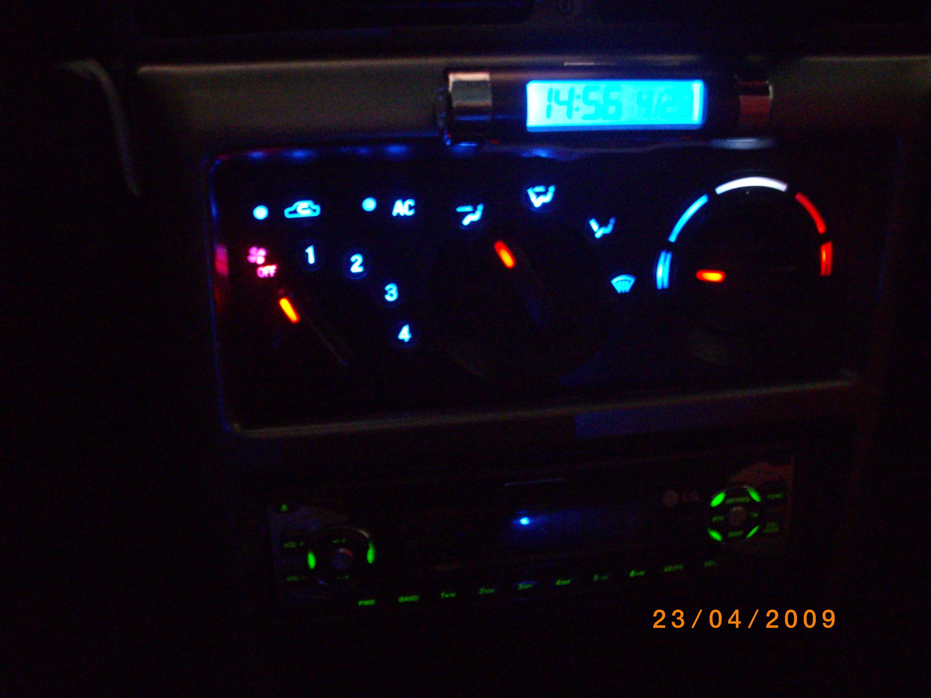

cris06 Posted June 4, 2009 Share Posted June 4, 2009 (edited) @ velican: se poate da jos dispersorul ala din plastic transparent. Atentie la sigurantele din capetele axelor butoanelor rotactoare. Deasemenea grija la desfacere (sunt ceva piese). E bine sa le pui intr-o ordine cand le desfaci. Se pot monta leduri direct in plasticul alb in dreptul fiecarui simbol. Eu am pus si in interiorul manerelor butoanelor de selectie. Din pacate, cum a scris si Dj nu am facut poze in faza executiei... Iata cum a iesit: Edited June 4, 2009 by cris06 Link to comment
Costi VLN Posted June 4, 2009 Author Share Posted June 4, 2009 (edited) Am desfacut si eu blocul de aer de 3 ori si am cam prins ideea montad-demontat.Acum sa prind liber sa il dau jos si sa cercetez mai bine.Daca voi ati montat leduri inseamna ca se poate,trebuie sa reusesc si eu . PS.Cris06 a iesit super tare blocul de clima.Felicitari. Daca nu ploua si vi si tu Dj,cred ca vin si eu. Edited June 4, 2009 by velican_costi Link to comment

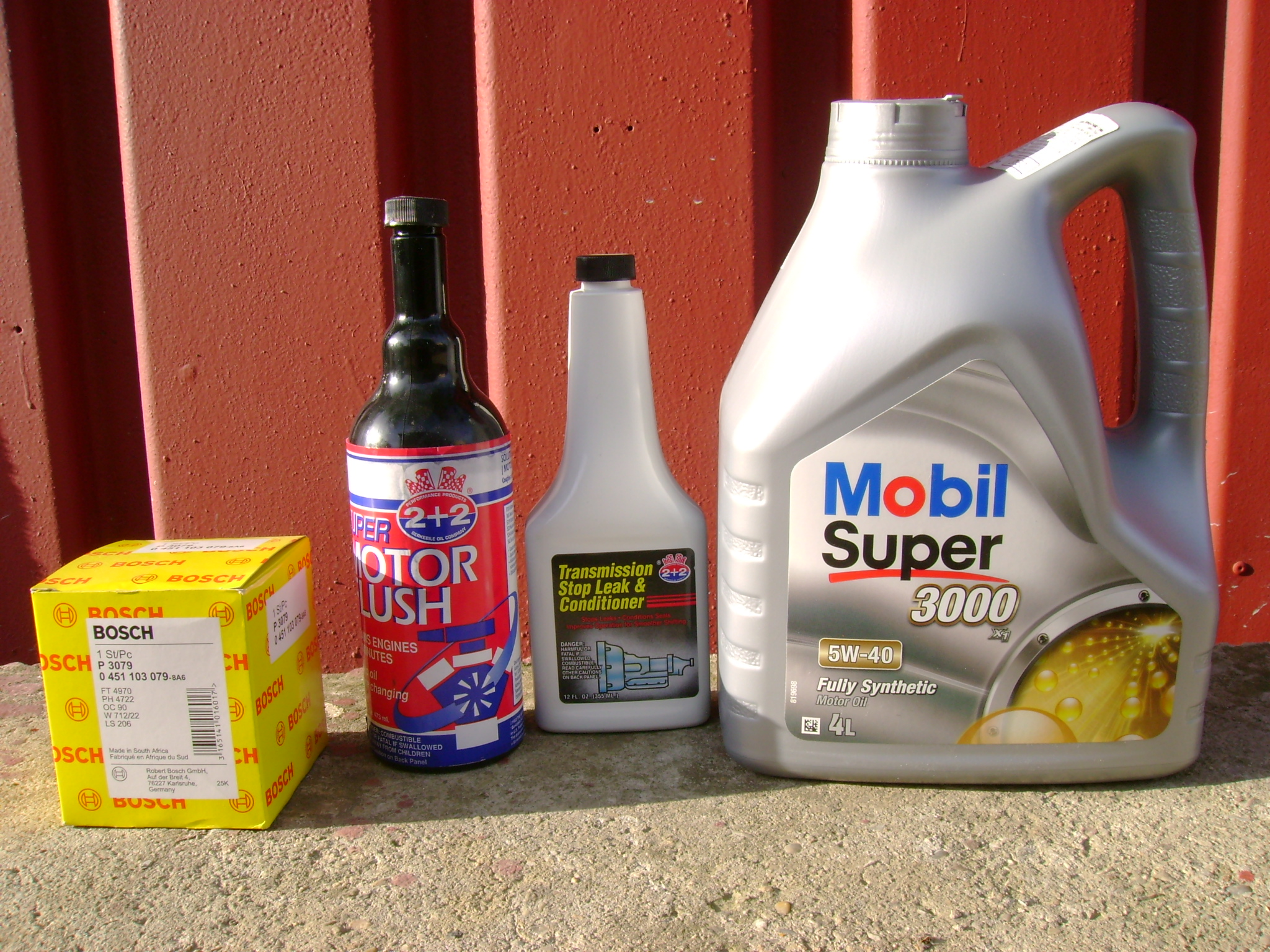

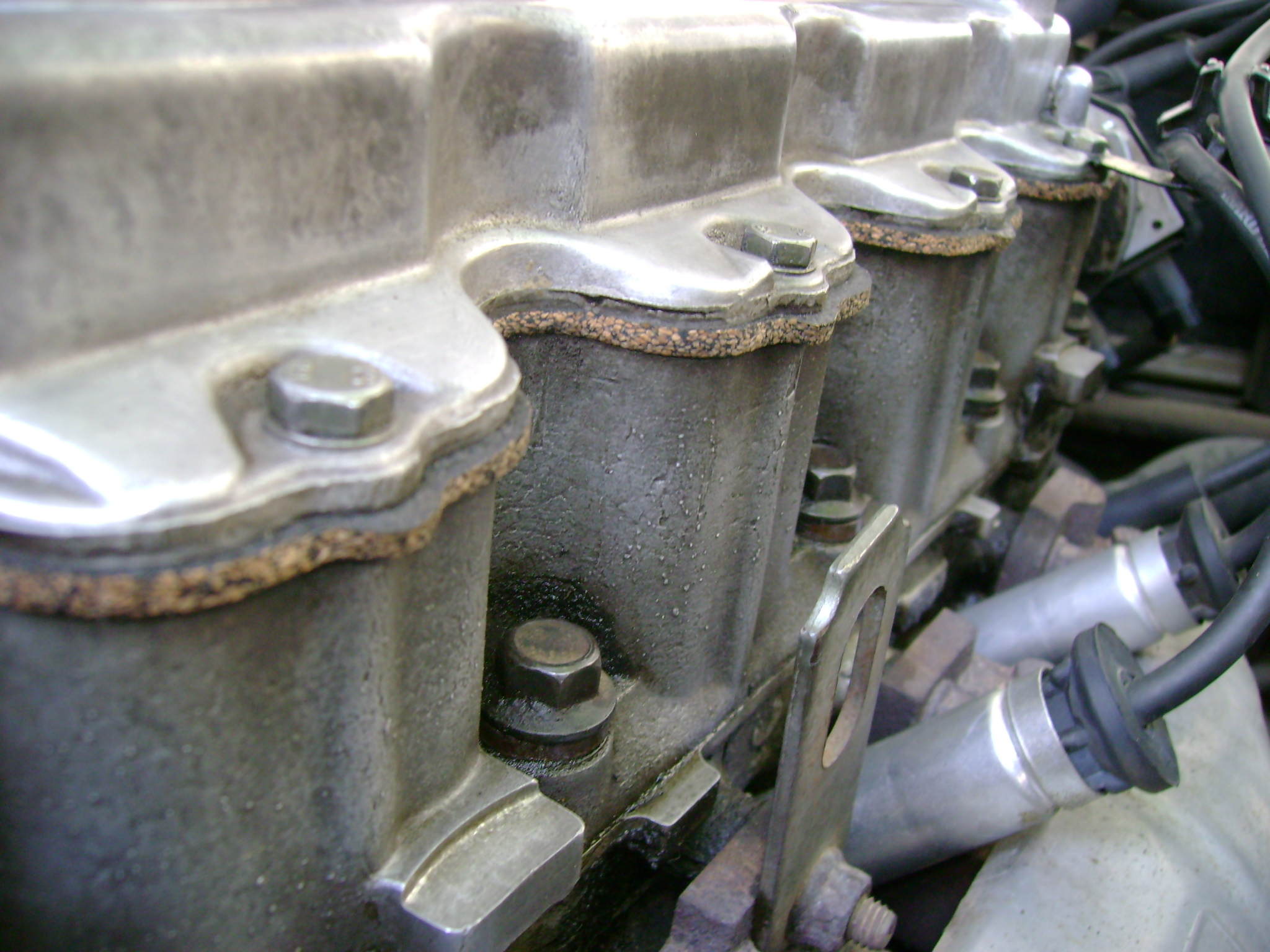

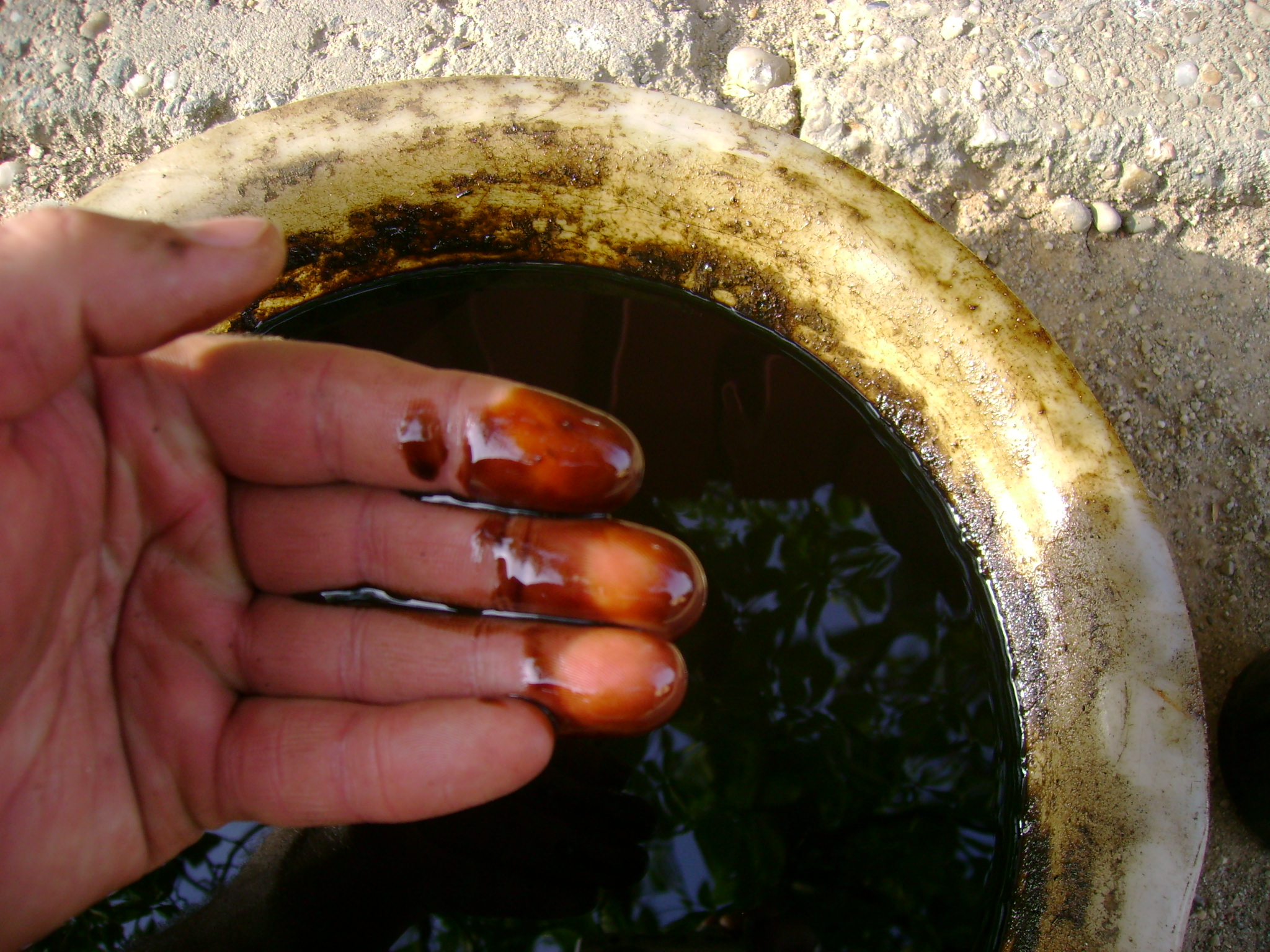

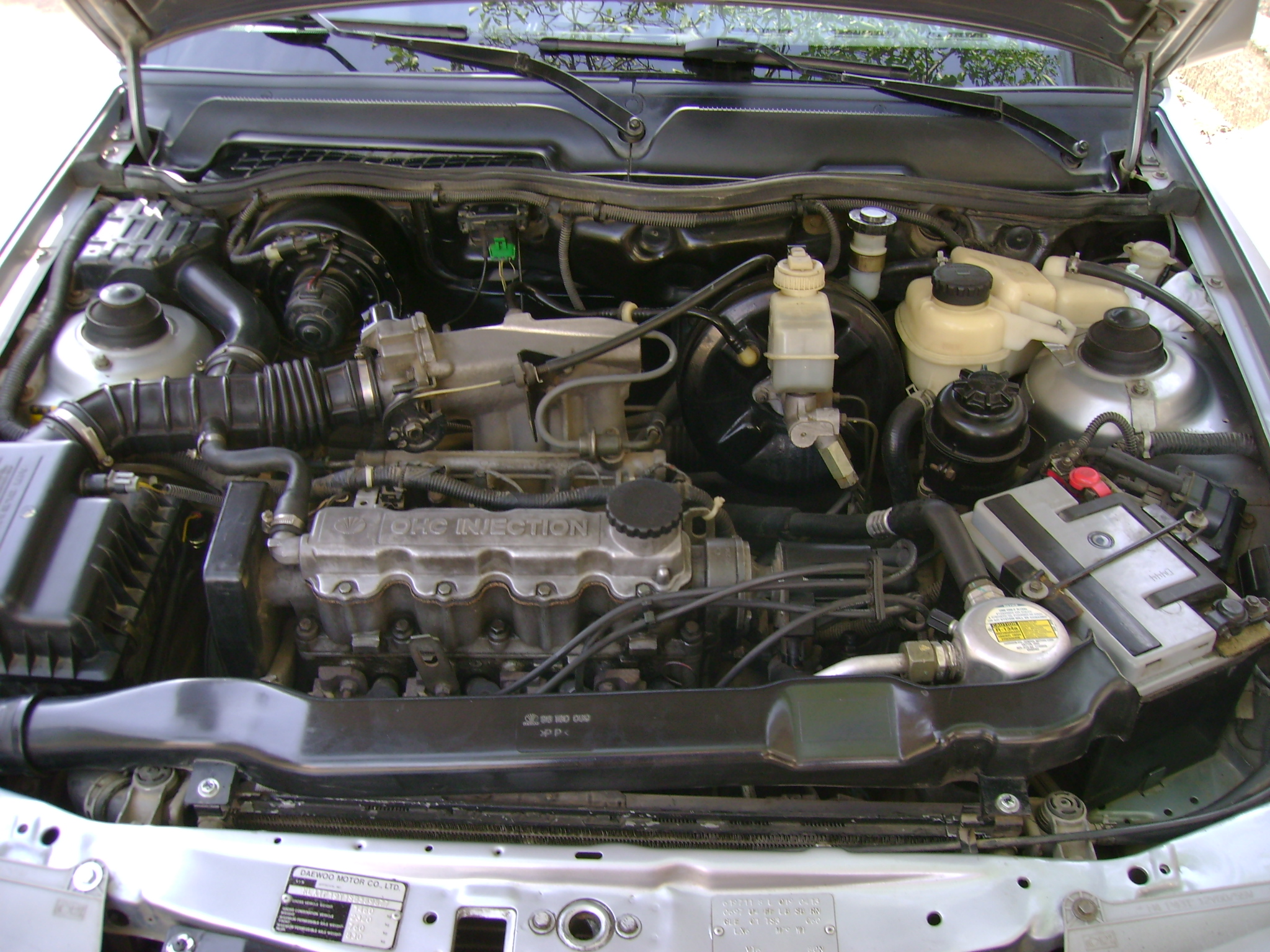

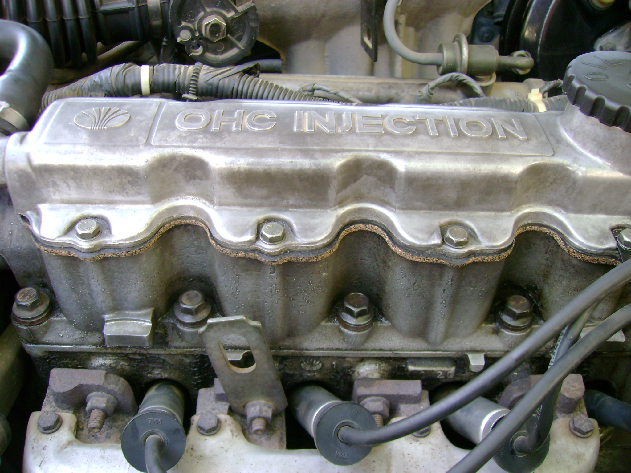

Costi VLN Posted June 7, 2009 Author Share Posted June 7, 2009 (edited) Salutare.M-am apucat si am schimbat uleiul motor,total quartz 5w-40 cu mobil super 3000 5w40.Am folosit si un flush motor,solutie de spalat motorul.Acum motorul merge mai legat,mai putin zgomotos si parca ceva mai vioi in demaraj.Uleiul vechi avea aproximativ 4500 km si zic ca nu arata foarte rau.Problea e ca il aveam de 8 luni si depasise cu 2 luni termenul de schimb.Am vrut sa bag in cutie un aditiv 2+2 dar m-am razgandit.Am facut o poza si cu noua garnitura a capacului axei came.Nu mai pierde ulei de loc acum.Recomand tuturor aceasta garnitura de pluta,e net superioara celei de cauciuc.In rest multa bafta. Ati folosit careva acest ulei mobil super 3000 5w40?E ceva de capul lui? Am facut bine ca m-am razgandit sa introduc aditivul in cutie?Oricum de stricat nu are ce dar am vrut sa vad ce ziceti si voi.Pus si poze. Edited June 7, 2009 by velican_costi 1 Link to comment
KumKum Posted June 7, 2009 Share Posted June 7, 2009 Daca tot ai dat capacul jos ai curatat si sita din capac? Link to comment
Costi VLN Posted June 7, 2009 Author Share Posted June 7, 2009 (edited) KumKum said: Daca tot ai dat capacul jos ai curatat si sita din capac? Cand am dat capacul jos l-am cercetat,curatat,sters de uleiul vechi dar nu am vazut nici o sita.Unde e pozitionata? Edited June 7, 2009 by velican_costi Link to comment
KumKum Posted June 7, 2009 Share Posted June 7, 2009 In interiorul capacului este o sita(nu stiu denumirea tehnica)formata din mai multe straturi de tabla cu orificii prin care trece uleiul(ceva de genul unui condensor ca sa zic asa). Link to comment
Costi VLN Posted June 7, 2009 Author Share Posted June 7, 2009 Nu stiam de sita aceasta.Acum nu mai dau capacul jos.Cu prima ocazie cand mai umblu pe acolo trag o curatenie si acestei site. Link to comment

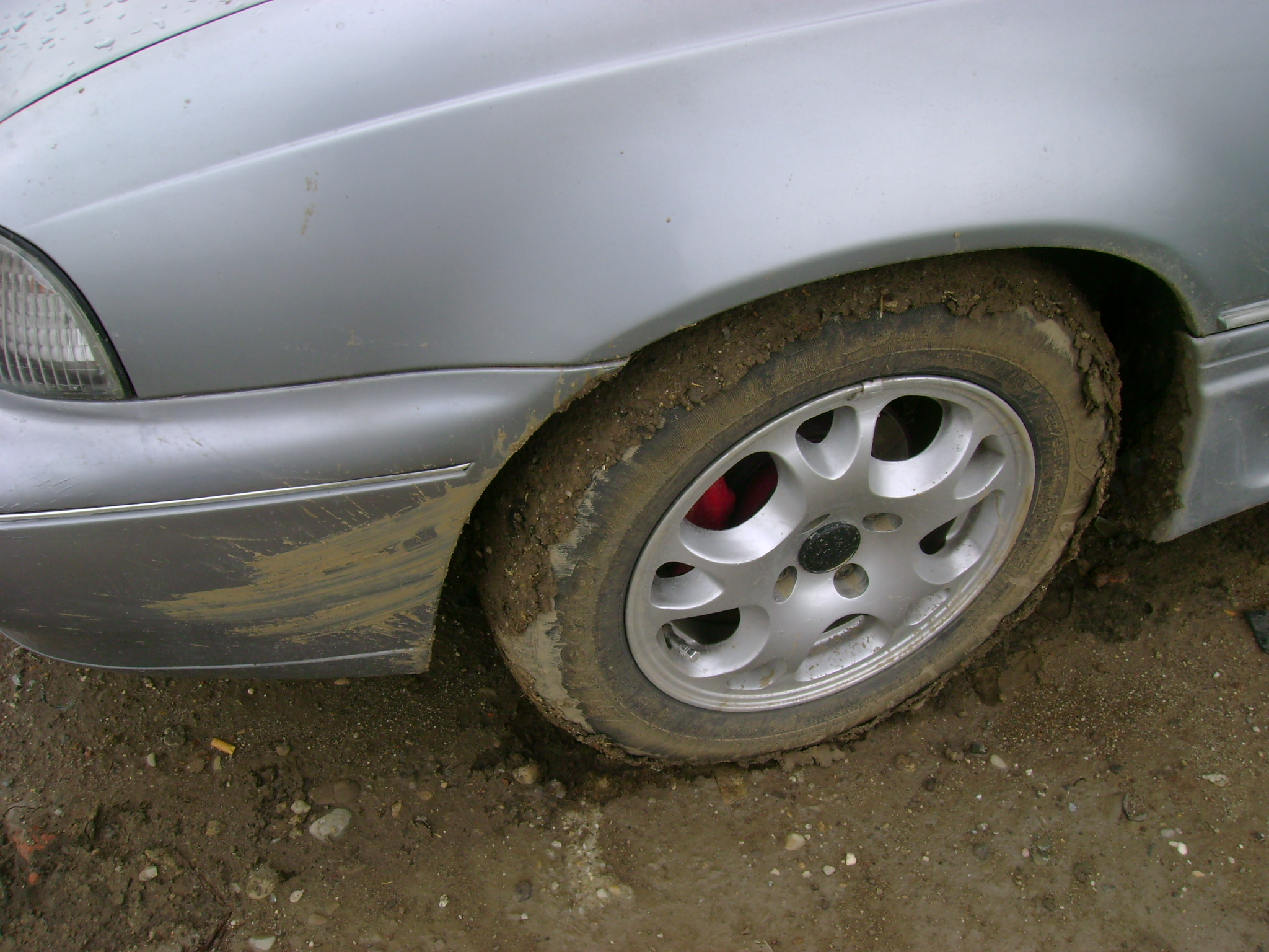

Costi VLN Posted June 9, 2009 Author Share Posted June 9, 2009 In weeck-end am facut un peste la Branesti 2 si ne-a prins o rapaiala de ne-a facut praf.La iesire da pe balta un adevarat off-road.In rest cielito s-a comportat exemplar. .Multa bafta. Link to comment

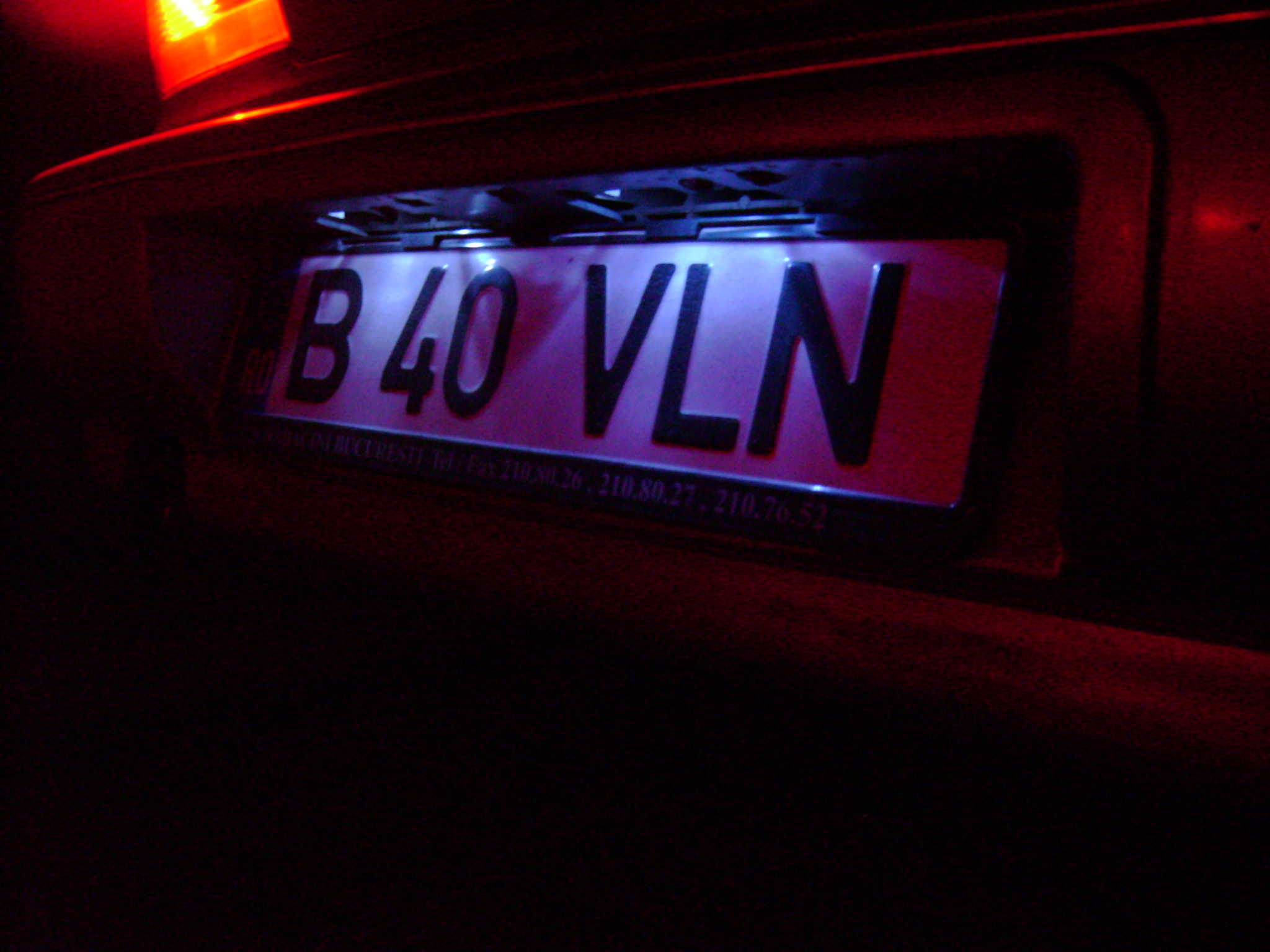

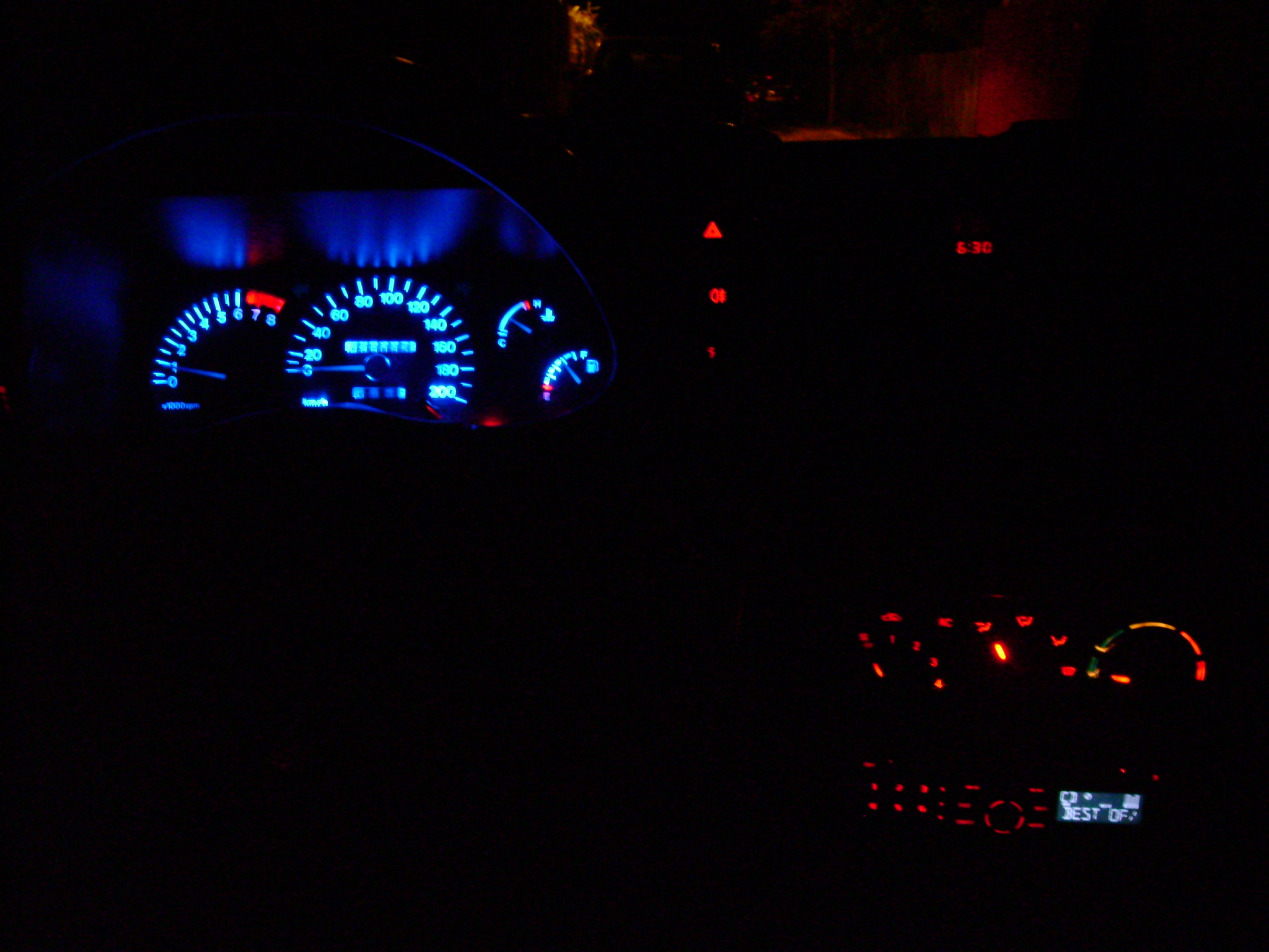

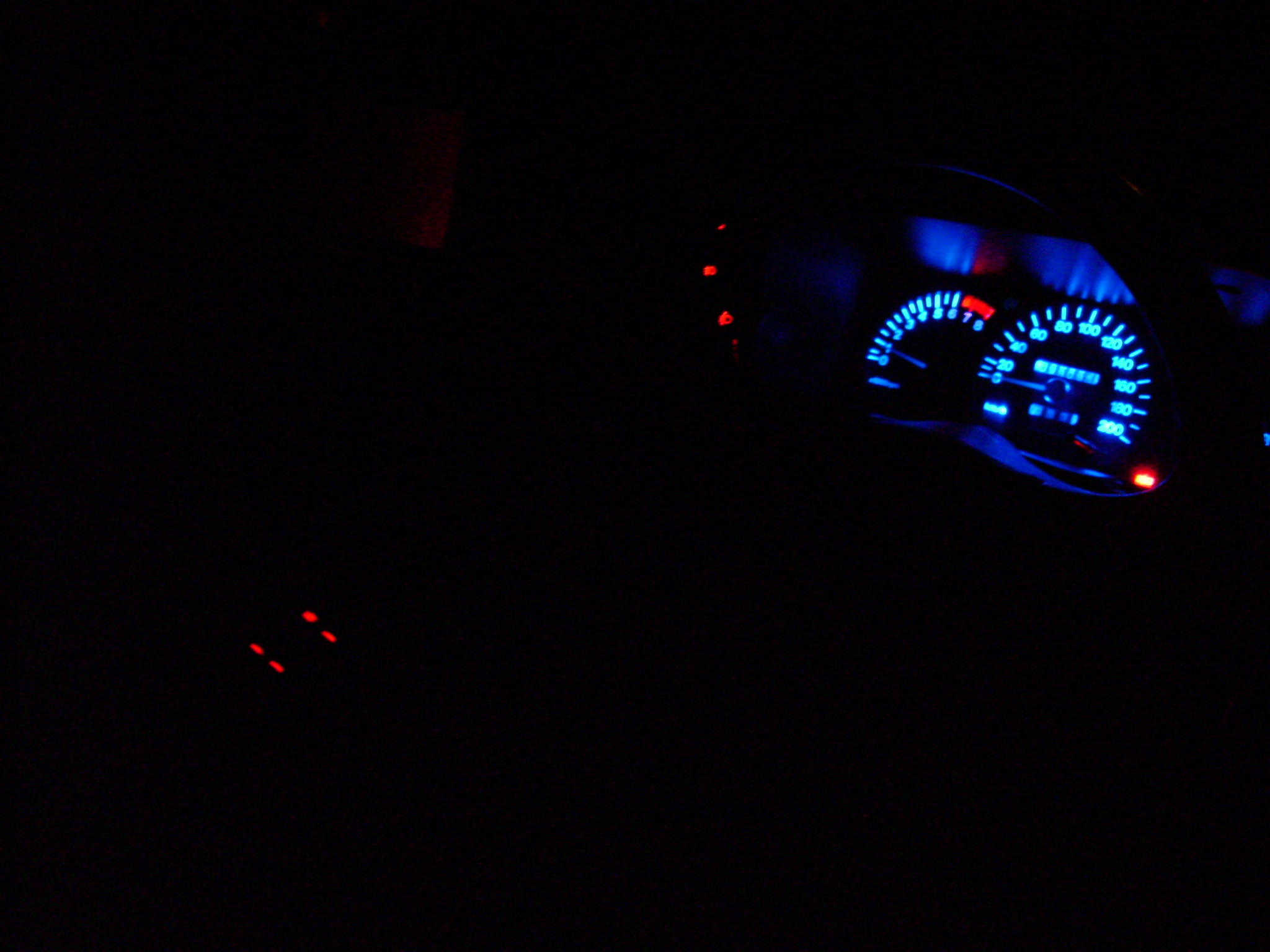

Costi VLN Posted June 10, 2009 Author Share Posted June 10, 2009 Am montat leduri si in blocul climei.Am montat si in partea dreapta,la aer rece-cald leduri alb,albastru si rosu dar se vedeau neuniform si le-am scos.Am mai retusat si bordul in zonele rosii.Pun si ceva poze si o poza cu ledurile iluminare nr spate.Multa bafta. Link to comment

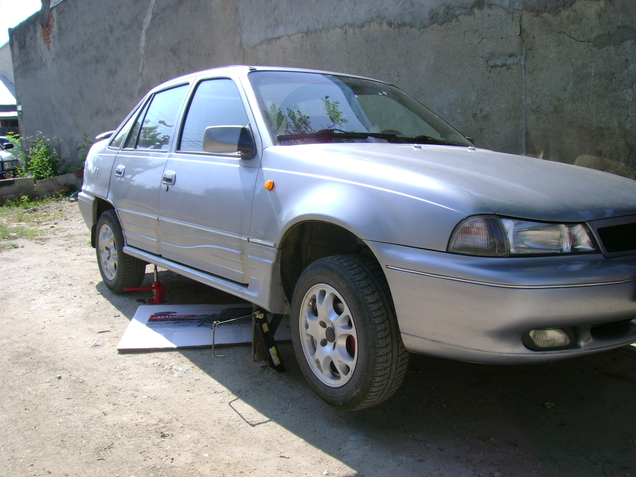

Costi VLN Posted June 18, 2009 Author Share Posted June 18, 2009 Azi m-am apucat sa reglez frana de mana.Tinea cam sus.Cu ocazia asta am avzut ca nu are 2 piulite la cablul de frana si am mai pus eu una sa string contra.Astfel nu se mai slabeste.Am introdus si flaconul de aditiv pentru cutie, o fii bun de ceva,de stricat nu are ce.Este cel de linga bidonul de ulei mobil din poza.Am mai tras si niste poze tot eram cu aparartul in mana.Multa bafta. Link to comment

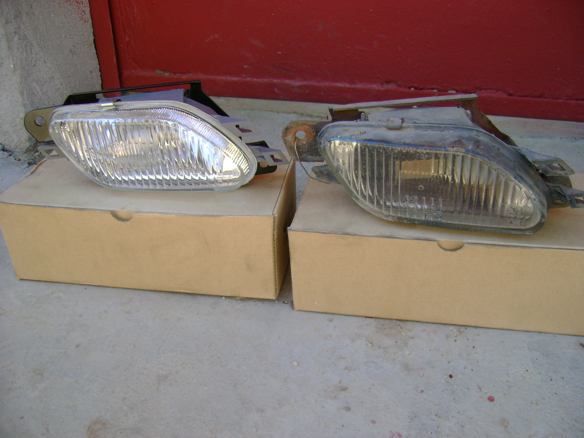

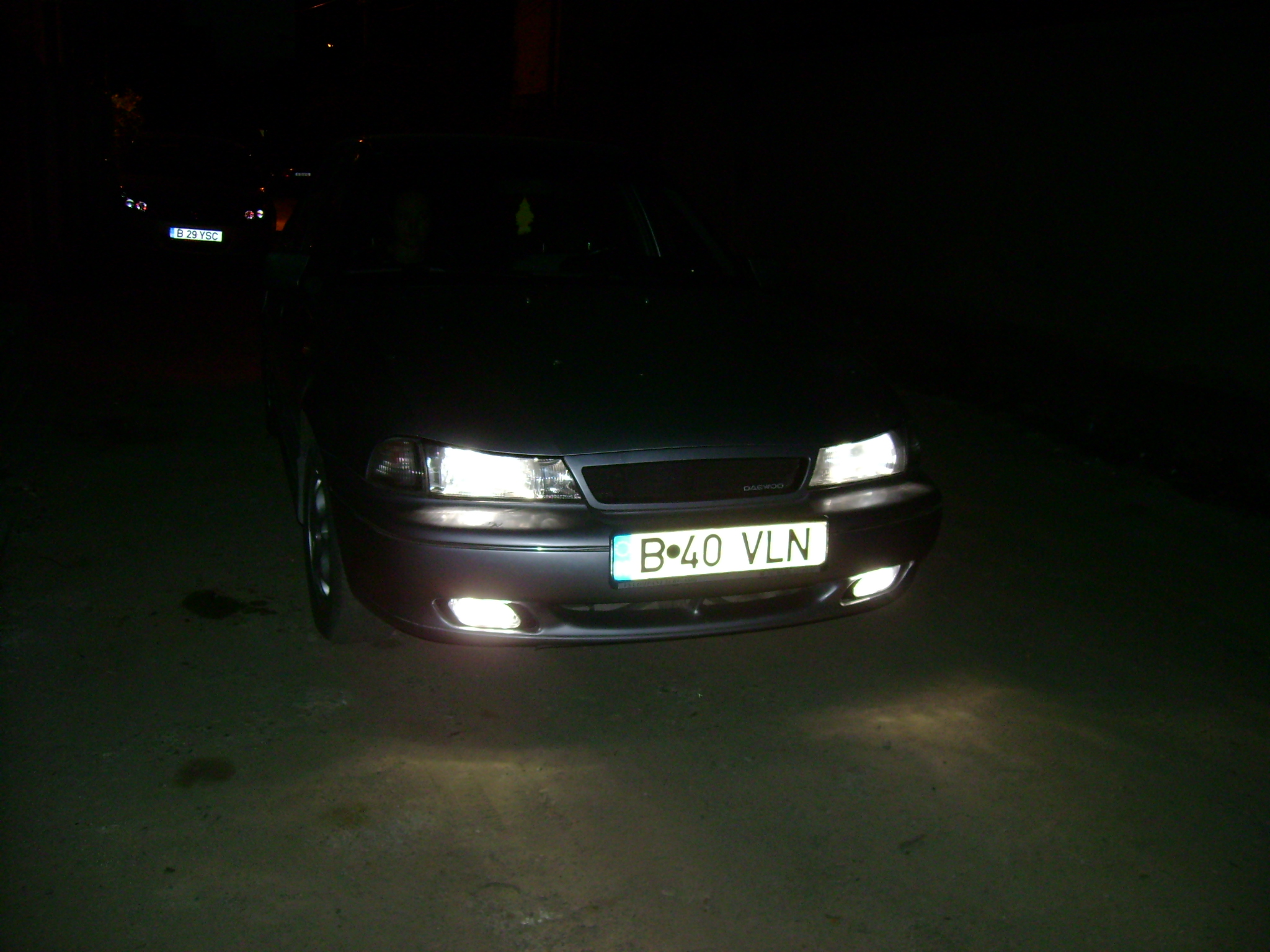

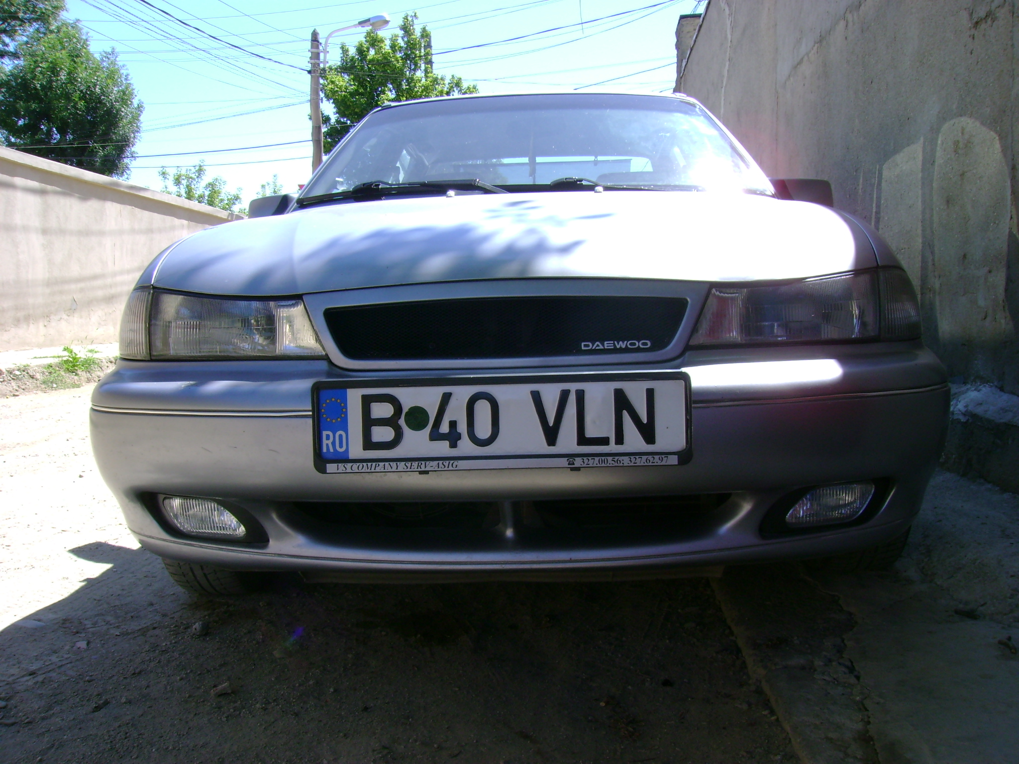

Costi VLN Posted June 20, 2009 Author Share Posted June 20, 2009 (edited) Am cumparat proiectoare originale GM,made in Koreea, pt ca la cele ale masinii incepuse sa se exfolieze oglinda si lumina era foarte slaba si neuniforma.Pe proiectoarele vechi era trecuta si anul fabricatiei 94,inseamna ca erau cele originale.Au tinul destul 15 ani. Le-am schimbat becurile cu cele avute,philips blue vision,facut proba si totul in regula.Am curatat si stuturile de aer.Cel care vine la blocul de comanda al climei,cel care intra in furtunul gros al carcasei filtrului de aer si cel astupat de acel dop.Am dat bine cu WD40,am stat putin sa actioneze si cu un ac de seringa am curatat pe acolo.A iesit ceva mizerie.Acum sa vedem la drum,poate vad vreo schimbare. Diseara pun si poze cu proiectoarele noi. Edited June 20, 2009 by velican_costi Link to comment
Costi VLN Posted June 20, 2009 Author Share Posted June 20, 2009 Pozele cu proiectoarele promise.Imi plac foarte mult cum arata fata de cele vechi.Apropo daca cineva are nevoie de cele vechi i-le dau cu mare placere.Numai ca incepe sa le pape rugina. 1 Link to comment

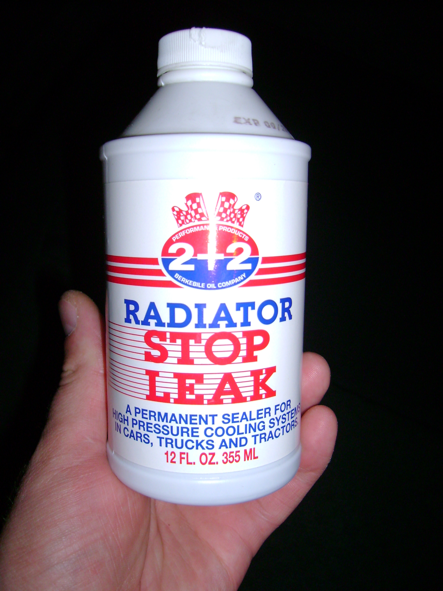

Costi VLN Posted June 21, 2009 Author Share Posted June 21, 2009 S-a ivit o noua problema.Dimineata am verificat uleiul,lichidul servo,lichidul de frana.Toate in regula insa antigelul sub nivel cu un deget. Am dedus ca pierde pe undeva si am cercetat colierele,radiator fata,garnitura chiuloasa toate ok.Am dat masina 3 m in spate si surpriza,nici urma de apa pe asfalt.Am pus mana la furtunul de condens al aerului conditionat,la scurgerea tavitei caloriferului si acesta este umed.Am gustat lichidul si e dulceag,deci e antigel. .Acest calorifer a fost schimbat acum 2 ani.M-am bucurat la 3 mil si l-am pus second si acum s-a gaurit si asta.Oricum fisura nu poate fii prea mare din moment ce nu a pierdut asa mult,o sa incerc o solutie lichida 2+2 de lipit radiatoare poate mai prelungesc investitia. .Maine pun solutia si sa vad cum se prezinta.Daca nu merge cu cea lichida sant nevoit sa incerc pe cea cu pilitura-granule,cu toate ca nu prea as vrea.Va tin la curent. Link to comment

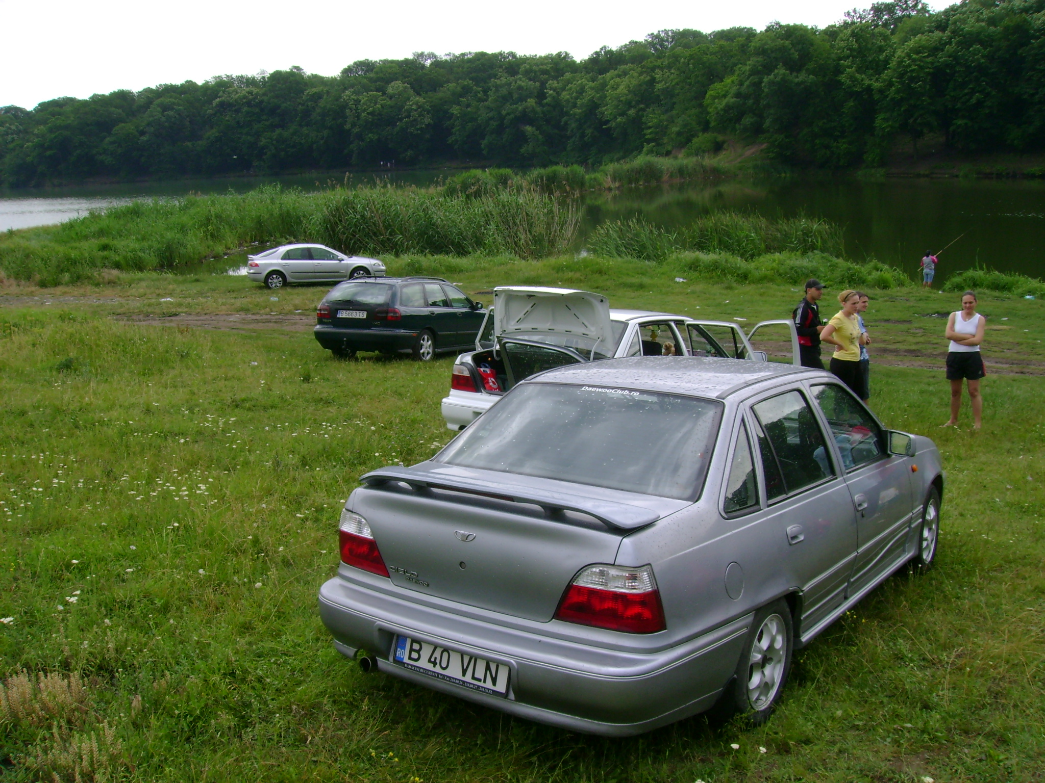

Costi VLN Posted June 24, 2009 Author Share Posted June 24, 2009 Salutare.Am pus duminica solutia 2+2 pt lipit radiatoare.Am verificat nivelul si pana azi nu a mai pierdut,nu ma bucur inca pt e cam devreme,mai stau cu ochii pe nivel sa vedem.Am mers ieri la peste si spre surprinderea mea,cu toate ca prognoza meteo era nefavorabila am prins o vreme excelenta pt pescuit .Am strabatut un drum plin de noroi,mi-se rupea inima de cielito.Ar fii trebut sa iau dacia. A mers excelent cielito si acasa ajuns l-am bagat la o baita cu spuma.Multa bafta. Link to comment
