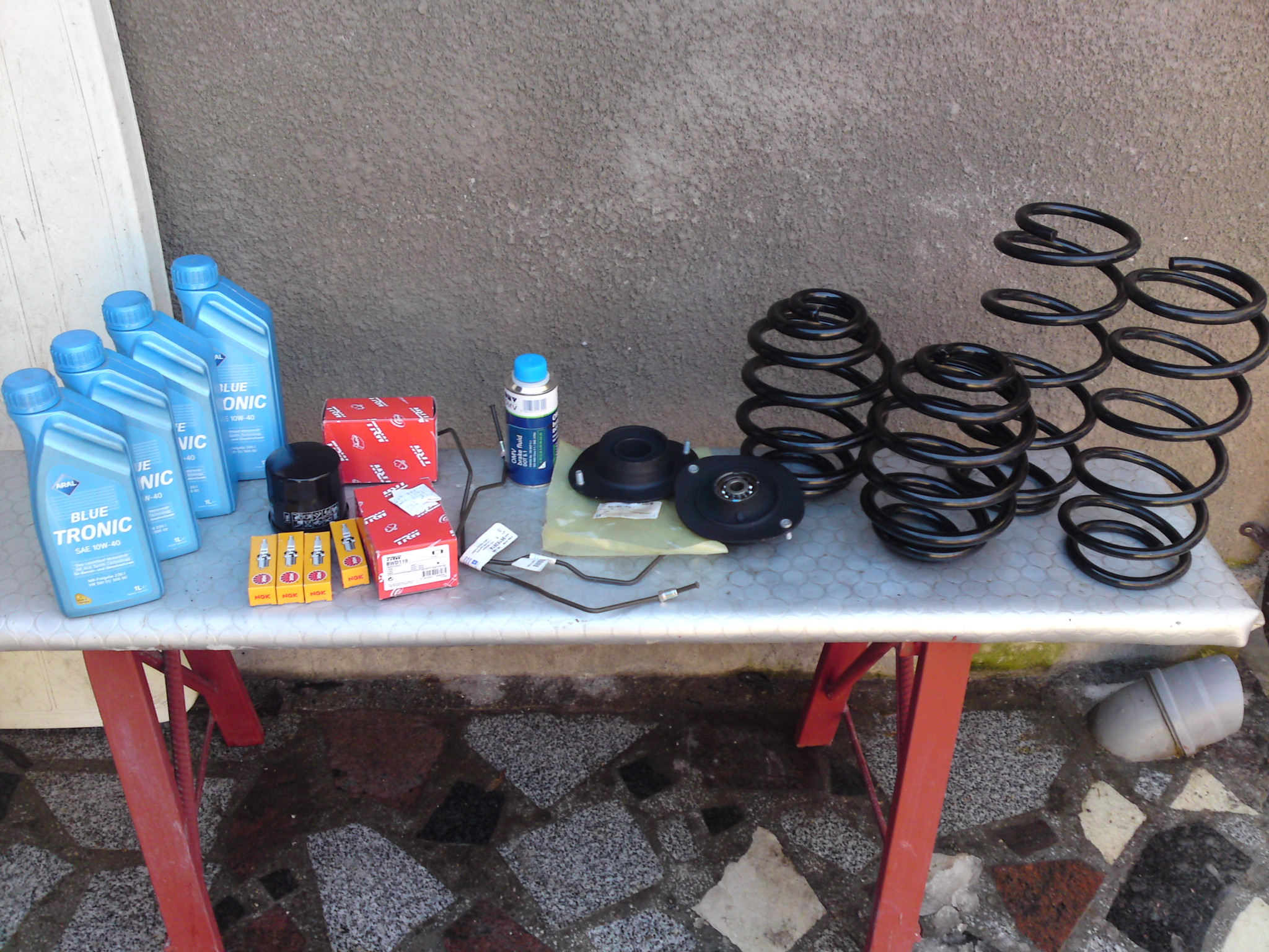

Costi VLN Posted February 18, 2011 Author Share Posted February 18, 2011 De vreo 3 luni tot cumpar piese si acum am cam facut stocul propus si anume,arcuri fata noi GM,arcuri spate Killen Suedia cu spira groasa cap-coada+ramforsate la rece,flanse fata originale GM,cilindrii frana spate TRW-Lucas,conducte frana punte-spate,strut bar fata,amortizoare fata Bilstein,bujii NDK,ulei Aral 10w-40,filtru ulei Mann,filtru aer si cam atat cred.Deja s-a strans o gramada de treaba,astept sa dea caldura. Aha,uitasem,mai am de tras inca 2 cabluri RCA de la hu la statie,pt imbunatatirea amplificarii,deh acum am cas cu 3 iesiri rca si pot pramplifica statie cum trebuie. Cu ambreajul inlocuit acum o luna,la fel si pompa de ambreaj,bucsi punte spate,amortizoare spate Monroe,plus cele enumerate mai sus,+cass-ul,deja am mai bagat in 3-4 luni peste 2500 lei in curu ei,chiar sant curios daca trag linie ce suma am atins de cand o am,4 ani,..... Link to comment
augustinionut Posted February 18, 2011 Share Posted February 18, 2011 La cate ai bagat in ea, cred ca acum ai ALTA masina Link to comment
Costi VLN Posted February 18, 2011 Author Share Posted February 18, 2011 Sincer estetic se vede ca e cam batrana,deh vopseaua e praf,insa tehnic are zece cu brio,merge excelent.Singura problema pe care o mai am e axa cu came,are o bataie,in rest e brici batrana mea.Si are doar 16 ani... Link to comment
madkat Posted February 18, 2011 Share Posted February 18, 2011 Arcurile sunt misto. Pe fata de ce nu ai pus tot Kilen? Ce nu inteleg - ce rau ti-a facut bietul motor de bag gemul ala in el? Cu exteriorul te inteleg, si a mea isi arata binisor varsta. Deasta nu ii mai fac nimic. Doar tehnic ma preocup sa fie ok. Link to comment
argon Posted February 18, 2011 Share Posted February 18, 2011 (edited) Amortizoarele ce marca sunt? EDIT, mi-a sapat prima oara, Bilstein. Sunt ulei, sau gaz? cat au costat? Eu am luat Sachs gaz si fac fiecare leu din cei 250 cat a fost bucata, isi schimba si comportamentul, daca mergi incet sunt moi si nu simti drumul rau asa tare, daca mergi agresiv devin mai tari, probabil dupa viteza de miscare a tijei. Edited February 18, 2011 by argon Link to comment
Costi VLN Posted February 18, 2011 Author Share Posted February 18, 2011 (edited) Madkat,uleiul e nou,nu ma prea intereseaza momentan tipul,dupa ce inlocuiesc axa v-a vedea numai Mobil 1.Actualul tot Aral e,nu e stralucit insa isi face treaba.Oricum nu apuca 6,5-7 kkm si il inlocuiesc. Argon,amortizoarele sant pe ulei,au costat 98 de lei parca,acum vreo 4-5 luni. Edited February 18, 2011 by velican_costi Link to comment

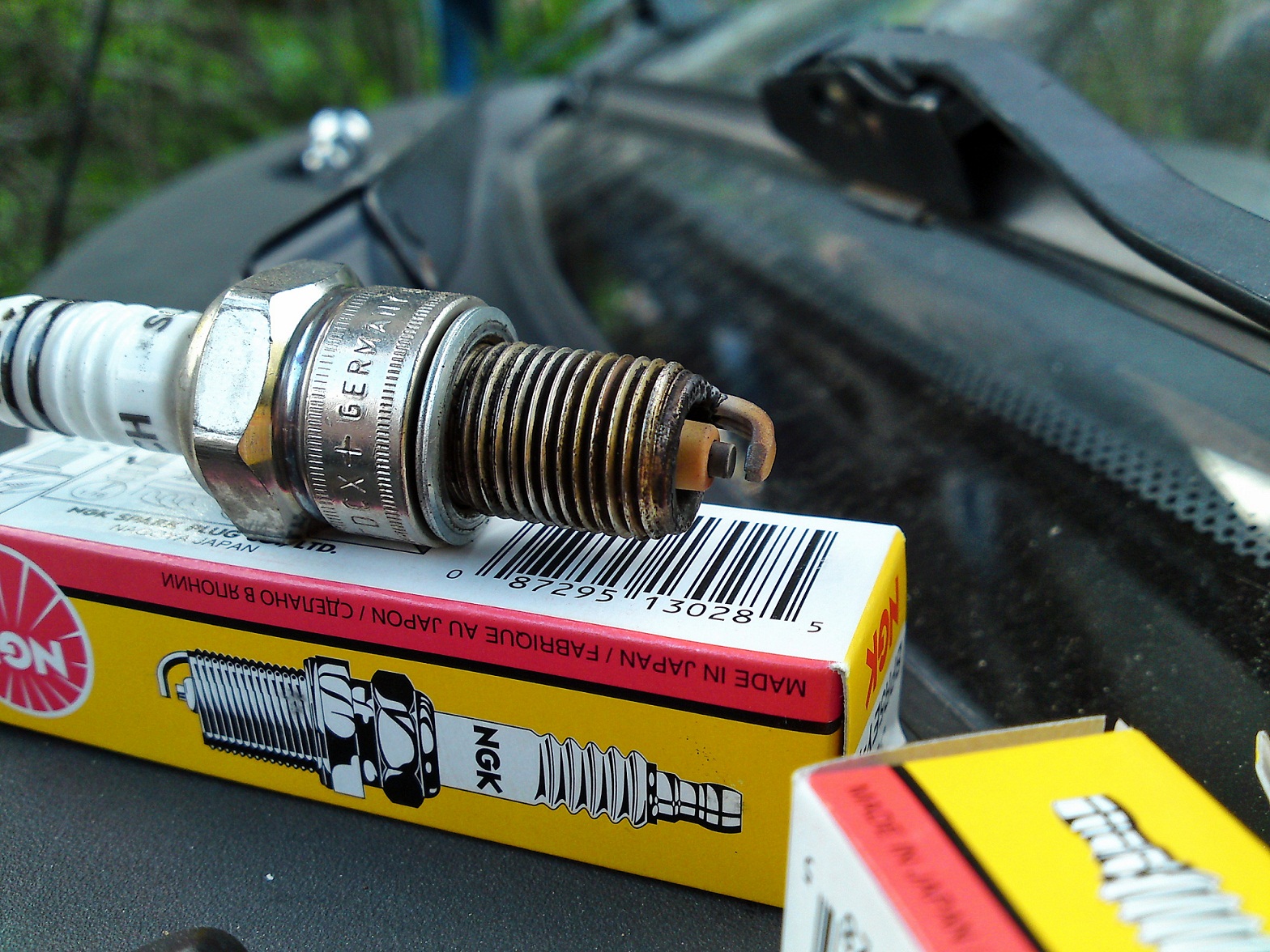

argon Posted February 19, 2011 Share Posted February 19, 2011 (edited) Daca il are luat ar fi aiurea sa ia altul, ideea e sa nu folosesti pe termen lung Aral, si nu are nimeni certitudinea ca Aralul din ziua de azi e la fel de prost ca cel de acum ceva ani, fa linistit schimbul cu Aral, si dupa 5000 km pune altceva, si gata. PS pornind de la topicul cu preturi piese Cielo, bujiile alea sunt contrafacute, luand in considerare ca originale sub 15 ron nu gasesti, si dupa cum arata, si ambalajul, si ele, parerea mea. Edited February 19, 2011 by argon Link to comment
Englishman Posted February 19, 2011 Share Posted February 19, 2011 Si mie mi se pare ciudat, nu am vazut NGK-uri cu scris albastru si atat de mare. Pe toate scrie cu verde. Link to comment

cris06 Posted February 19, 2011 Share Posted February 19, 2011 Bine ai facut si te-ai abtinut de a le lua: la franare palpaie ledurile alea si nu au intensitate luminoasa mai mare decat la pozitii (sunt aceleasi leduri). Chinezarii... fftopic: Legat de NGK-uri: azi mi-au venit si mie bujiile pt Panda si, surpriza, la fel ca ale lui Costi sunt scrise cu albastru si "Japan" pe ele. Pe cutii: made in Japan. Doar 30 ron buc. Link to comment

tolin Posted February 19, 2011 Share Posted February 19, 2011 Si de unde stie domnu de la magazin ca nu-s contrafacute ? 3 lucruri imi spun mie ca nu-s originale: stralucirea partilor metalice acoperite, deformare electrodului de masa si pretul. NGK avea pe site repere prin care sa distingi un original fata de un contrafacut. Merita verificat. Link to comment
Englishman Posted February 19, 2011 Share Posted February 19, 2011 Adica cam pe aici : http://www.ngk-sparkplugs.jp/english/techinfo/fake/index.html Link to comment
tolin Posted February 19, 2011 Share Posted February 19, 2011 http://www.ngkntk.fr/Coupe_d_une_bougie_standard.858.0.html Sub R exista o linie, iar culoarea scrisului nu-i albastra. Pe cutie trebuie sa apara codul de stock: 7822. Link to comment
argon Posted February 19, 2011 Share Posted February 19, 2011 Ambalajul e dintr-un carton infect, si prea putine amanunte, la cele originale contine mai multe detalii, inclusiv pe baza, pun o poza cu ale lui si unele originale cu 16 ron bucata, ignorati bujia bosch de deasupra. Link to comment

tolin Posted February 19, 2011 Share Posted February 19, 2011 Le-am intors pe toate partile... Cutiile sunt credibile, "din cele mai renumite tipografii", ca la etichetele sticlelor de vin. Verifica marcajele de pe bujii. Link to comment
madkat Posted February 19, 2011 Share Posted February 19, 2011 Tind sa dau crezare celor ce spun ca ar fi contrafacute. Am avut si eu ngk-uri, care pareau destul de originale. 50ron 4 buc. Nu stiu cum se face dar mergea masina mai bine cu champioanele de 30k km... Am rezistat cu ele vreo 5k km, si am pus champioane luate tot de la Dimitrov. Diferenta e suficienta incat sa pastrex champioanele. Iar nenea de la magazin, chiar daca erau mai scumpe, nu a incercat sa imi bage ngk-uri pe gat, din contra... Anyways, eu personal m-am lecuit. Champioane nu prea contraface nimeni, si motorul merge al naibii de bine cu ele. Link to comment
