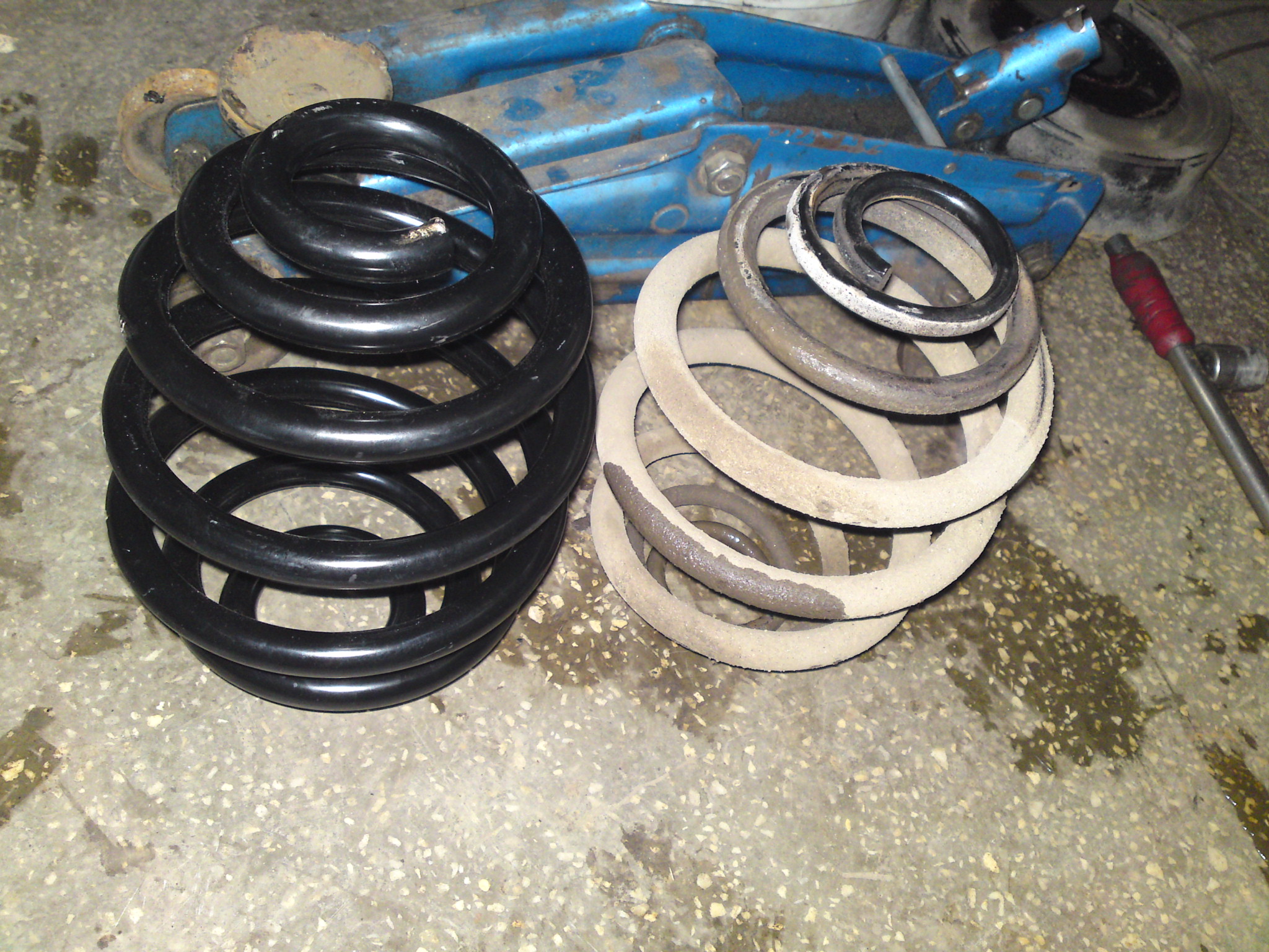

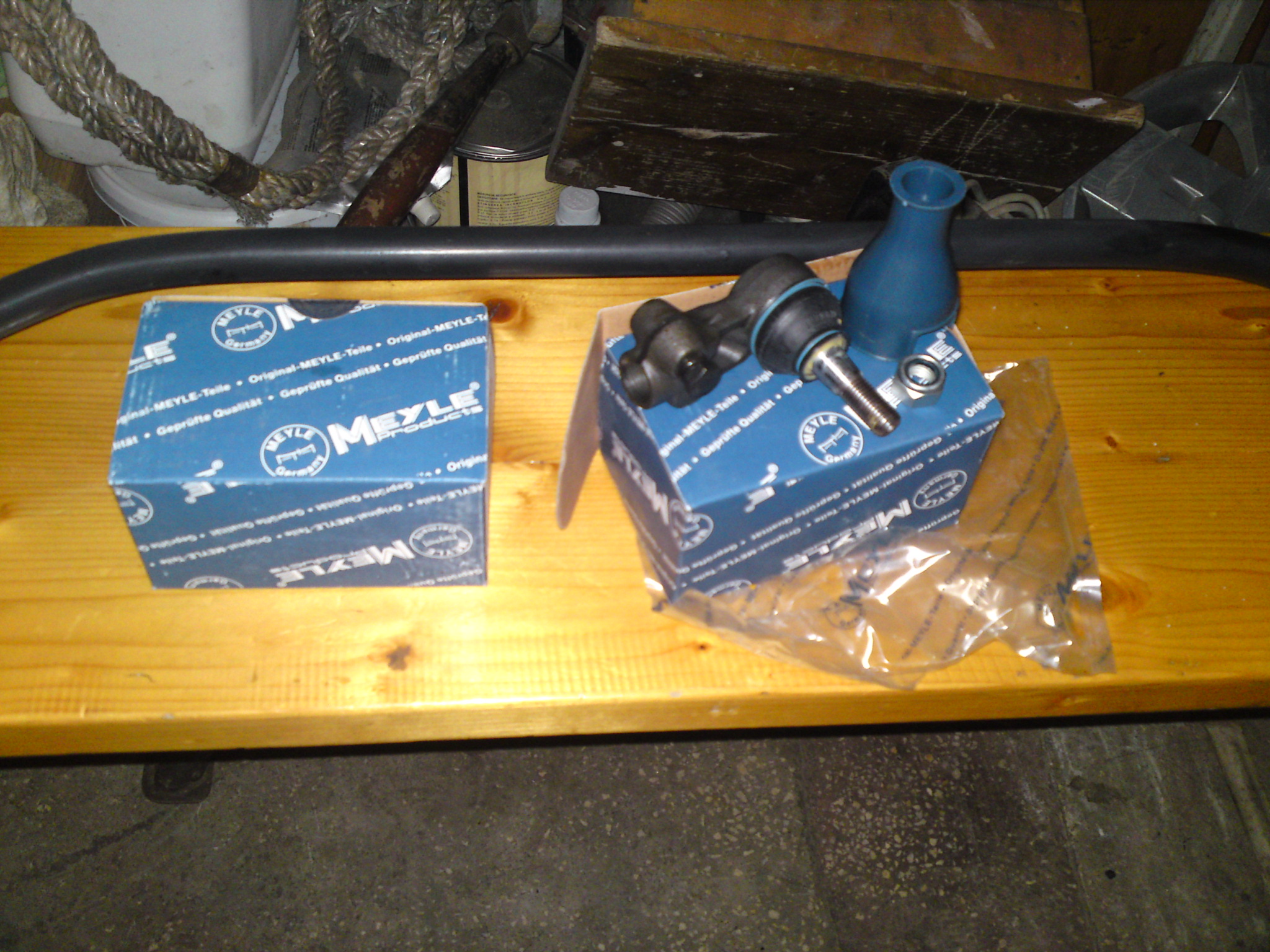

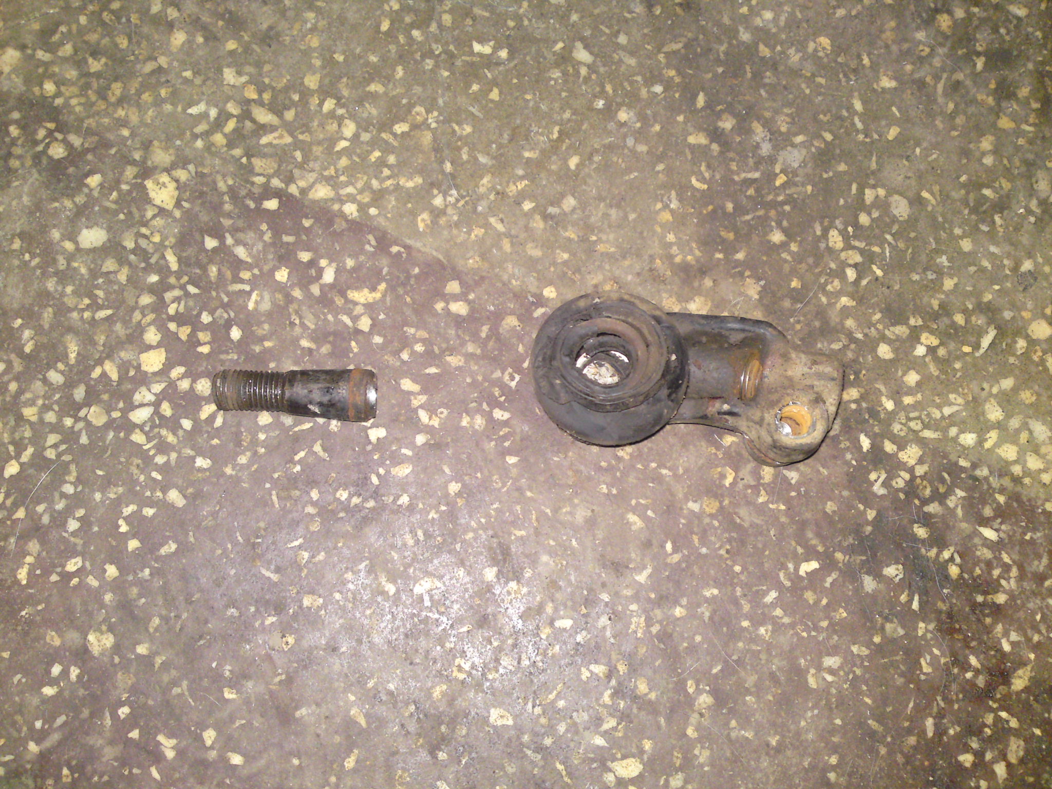

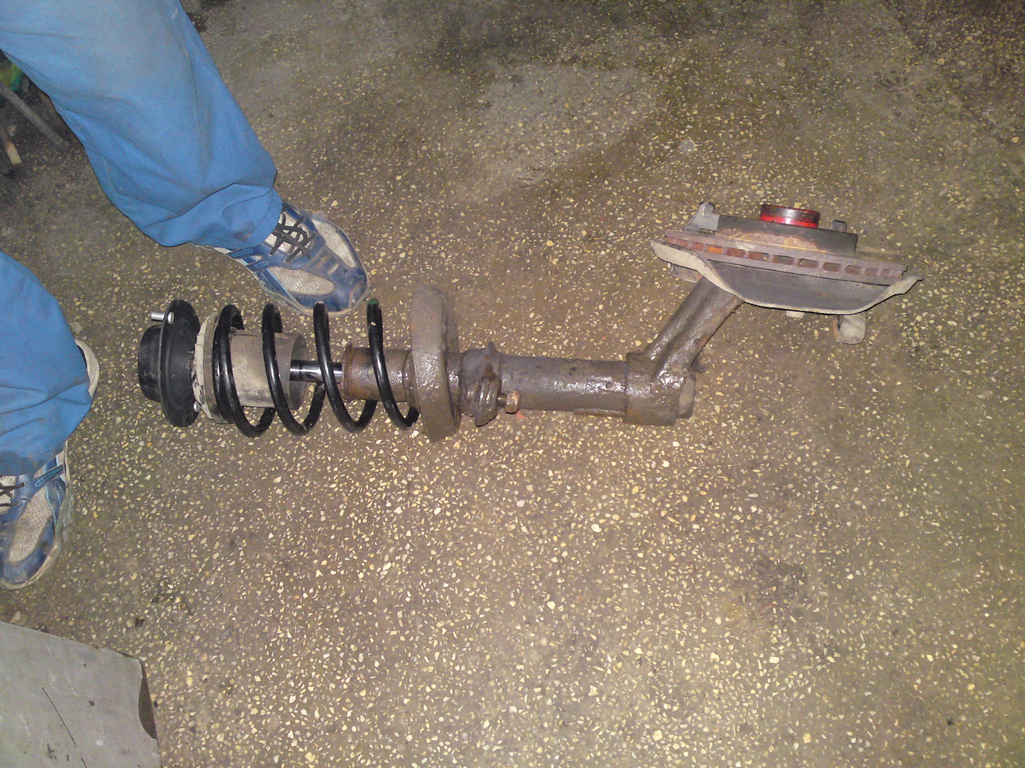

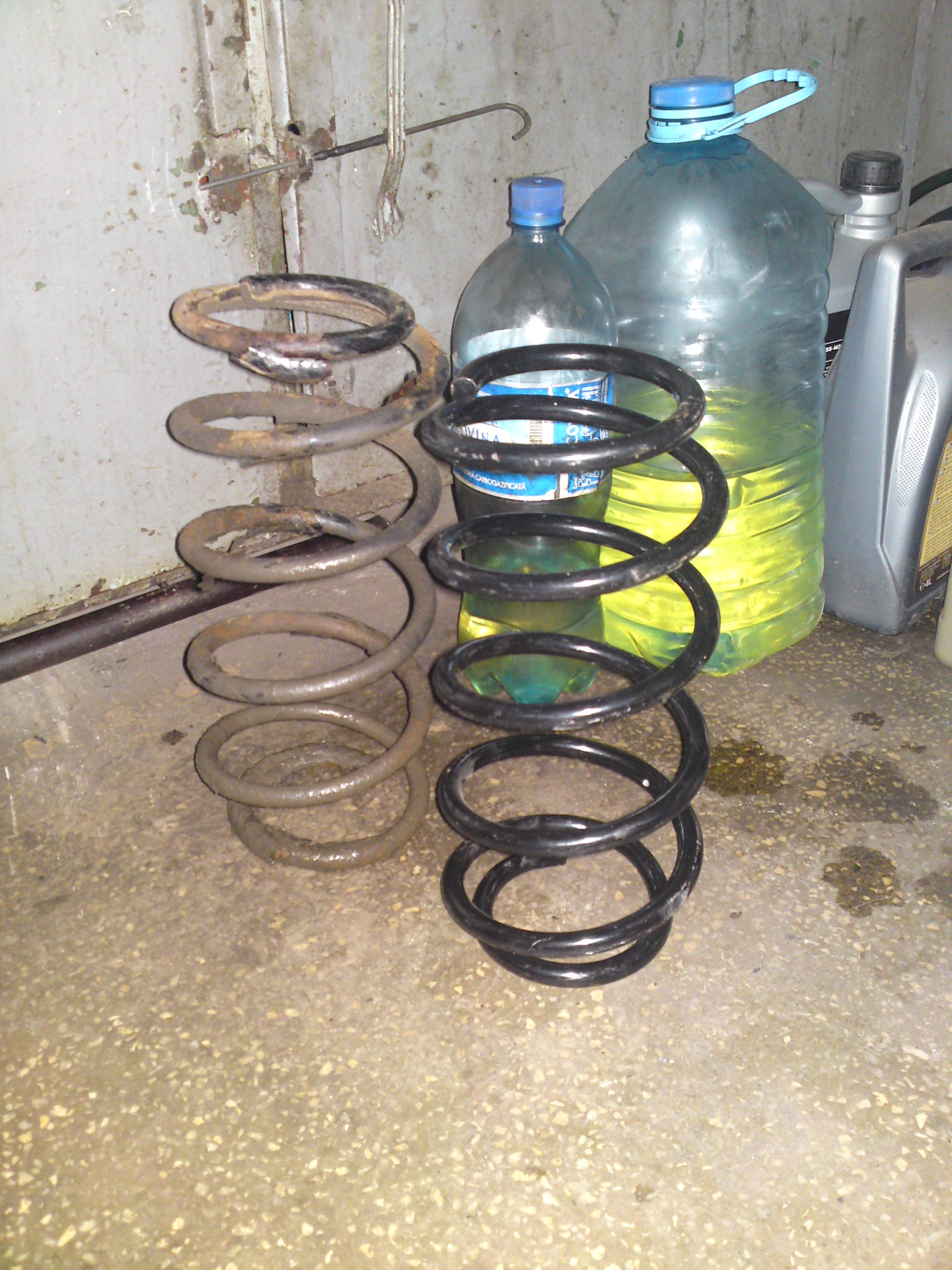

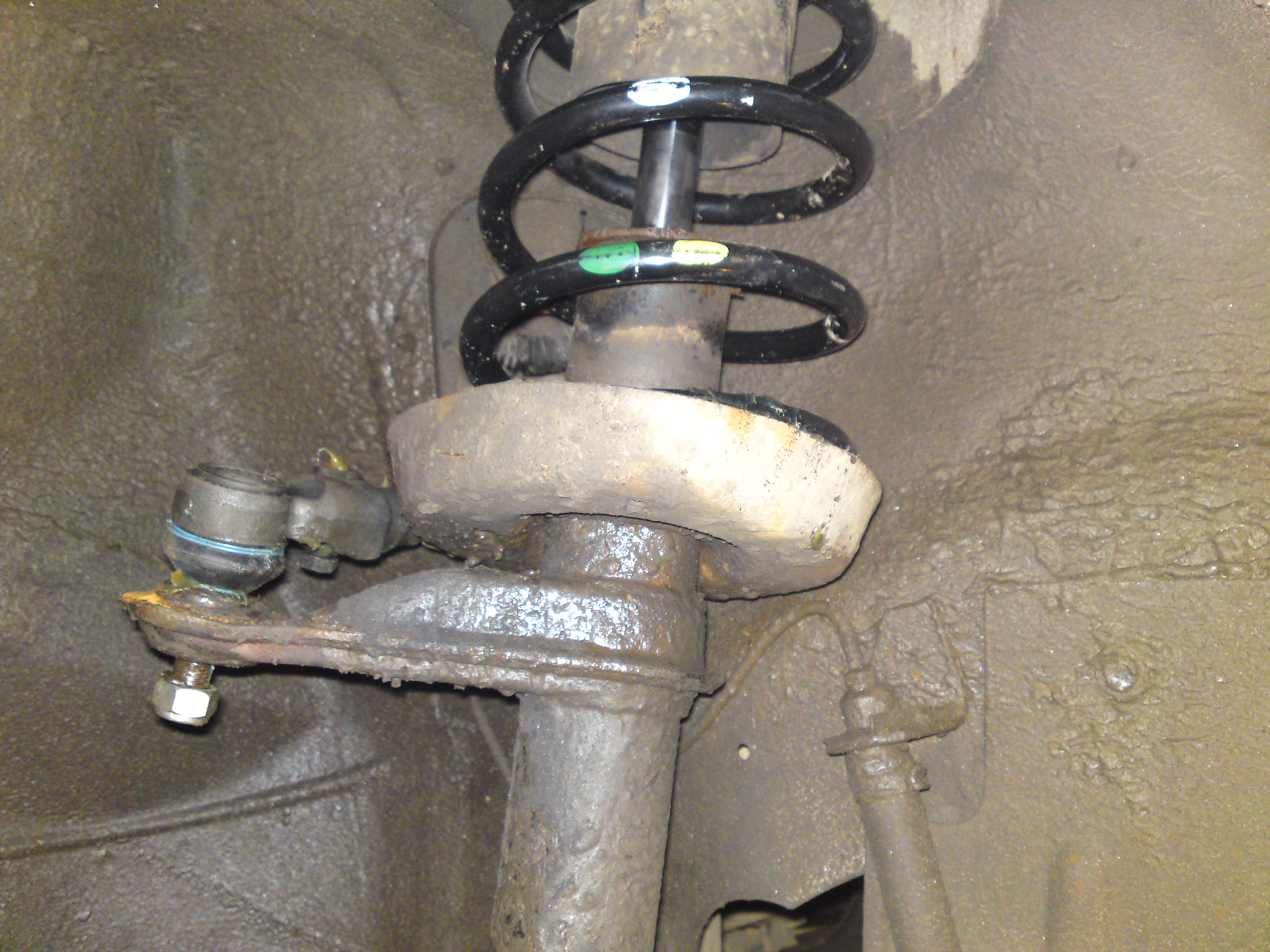

Costi VLN Posted March 7, 2011 Author Share Posted March 7, 2011 (edited) Intre timp am reusit sa ajung la mecanic si sa pun piesele pe masina.Am montat arcuri fata GM,amortizoare fata Bilstein,flanse fata GM,amortizoare spate bilstein,capete de bara Meyle,arcuri spate Killen,conducte punte spate,cilindrii tamburi TRW-Lucas,inlocuit lichid de frana,aici am folosit OMW 5.1.Cu toate ca aveam amortizoarele spate noi,cele Monroe,maxim 2 luni,am ales varianta cu Bilstein deoarece sant mai dure,mai ferme. Probleme intampinate,capetele de bara au fost cele originale,de 16 ani,nu au vrut sa cedeze deloc,am rupt si o presa-dalta.Nu am reusit sa le demontam,fiind nevoie sa le taiem cu flexul.Pacat de ele,erau inca bune.Acum tre sa fac si geometria. Parerei,masina e mult mai rigida,amortizoarele sant dure,chiar tari.Fata abea pot s-o apas.Mecanicul mi-a zis ca amortizoarele sant pe gaz,dupa duritatea lor.Eu stiam sa-s pe ulei,oricum mai bine asa. Ceea ce nu-mi place,masina e cam capra,inalta.Insa e ok tinand cont de ce drumuri de kkt avem. Poze... PS,Pivotii sant inca cei originali,din fabrica si nu au pic de joc.Tind sa cred ca sant nemuritori... Edited March 7, 2011 by velican_costi Link to comment
argon Posted March 7, 2011 Share Posted March 7, 2011 Chiar vroiam sa te intreb..daca e inalta de fata, poti pune o poza sa vad cum sta? DIn cauza flanselor de la amortizoare sta asa, tin minte ce intinse stateau cele vechi, si astfel cobora garda la sol. Link to comment
Costi VLN Posted March 7, 2011 Author Share Posted March 7, 2011 On 3/7/2011 at 9:24 AM, argon said: Chiar vroiam sa te intreb..daca e inalta de fata, poti pune o poza sa vad cum sta? DIn cauza flanselor de la amortizoare sta asa, tin minte ce intinse stateau cele vechi, si astfel cobora garda la sol. Uite asa arata.Cam cocostarc de fata,in sa e ok.Tinuta de drup e alta,zici ca e alta masina. A,uitasem sa mai mentionez,am montat si rotile de vara... Link to comment
andreib Posted March 7, 2011 Share Posted March 7, 2011 Se vede varsta masinii de la cat de ruginite sunt toate elementele suspensiei. Acum 2 intrebari: 1. Amortizoarele fata vin tot cartus la cielo? 2. La amortizoarele spate nu ai mai putut desface surubul de la bucsa inferioara si ai sudat amortizorul pe bucsa veche? Link to comment
argon Posted March 7, 2011 Share Posted March 7, 2011 Aia e rugina superficiala, nu afecteaza cu nimic, Sandero acum scos din fabrica, are fuzetele la fel de ruginite. Link to comment
Costi VLN Posted March 7, 2011 Author Share Posted March 7, 2011 (edited) On 3/7/2011 at 9:49 AM, andreib said: Se vede varsta masinii de la cat de ruginite sunt toate elementele suspensiei. Acum 2 intrebari: 1. Amortizoarele fata vin tot cartus la cielo? 2. La amortizoarele spate nu ai mai putut desface surubul de la bucsa inferioara si ai sudat amortizorul pe bucsa veche? 1 Dap. 2 Nu am intampinat nici o problema,ultima oara am umblat la ele acum maxim 2 luni.Plus,fiecare imbinare,pe unde s-a umblat e inecata in vaselina si s-a umblat destul,aproape tot.La fel si in pasaje,usi,praguri,cadru motor,etc.,vaselina+ulei. Edited March 7, 2011 by velican_costi Link to comment

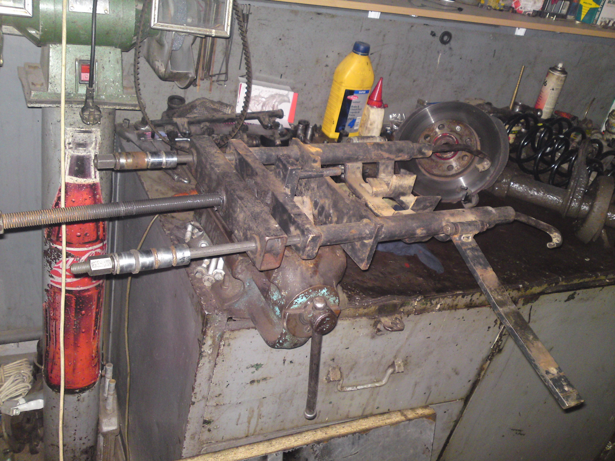

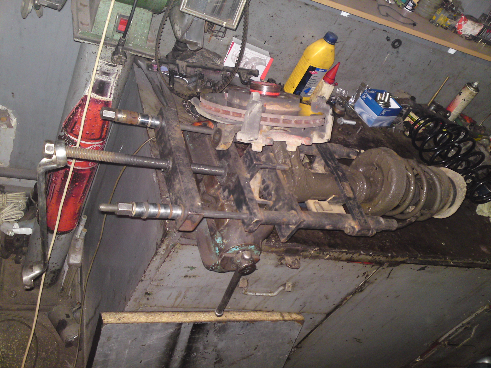

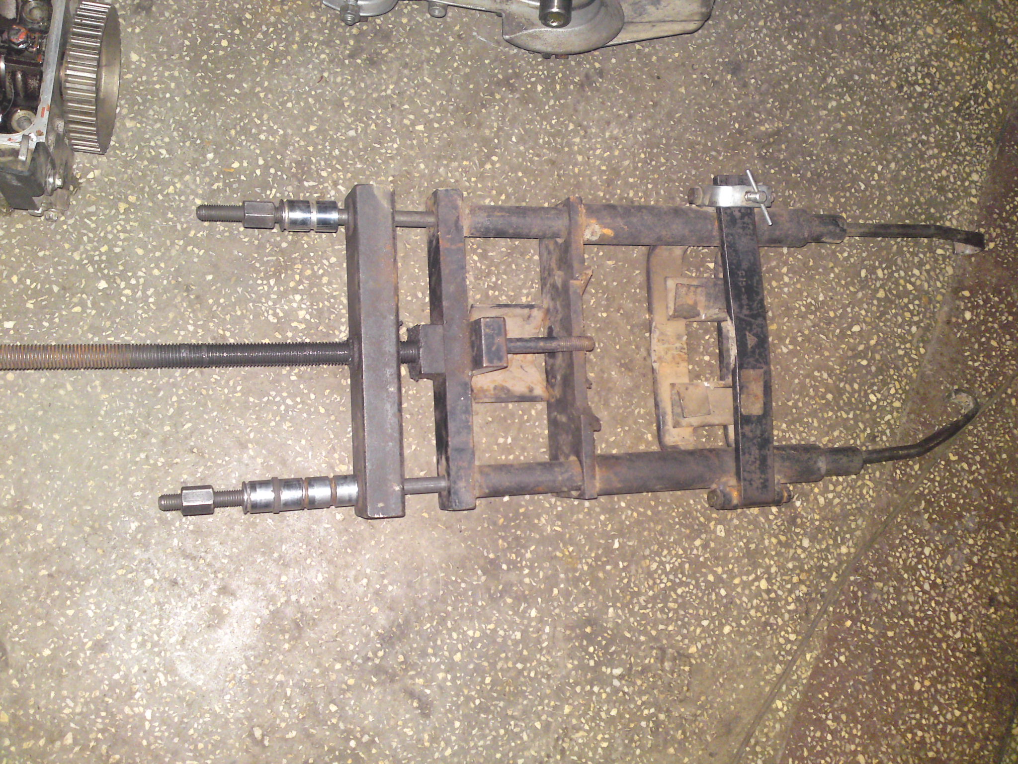

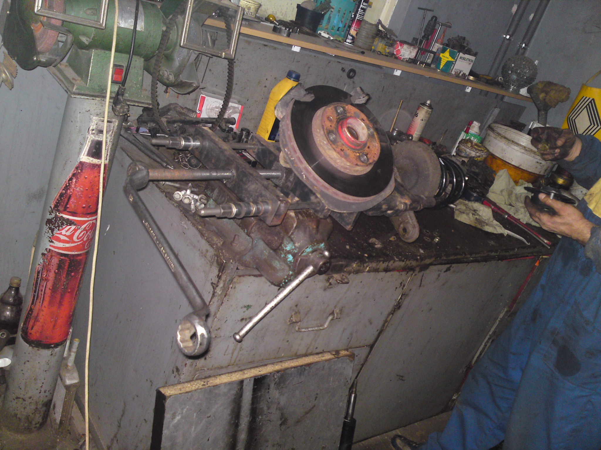

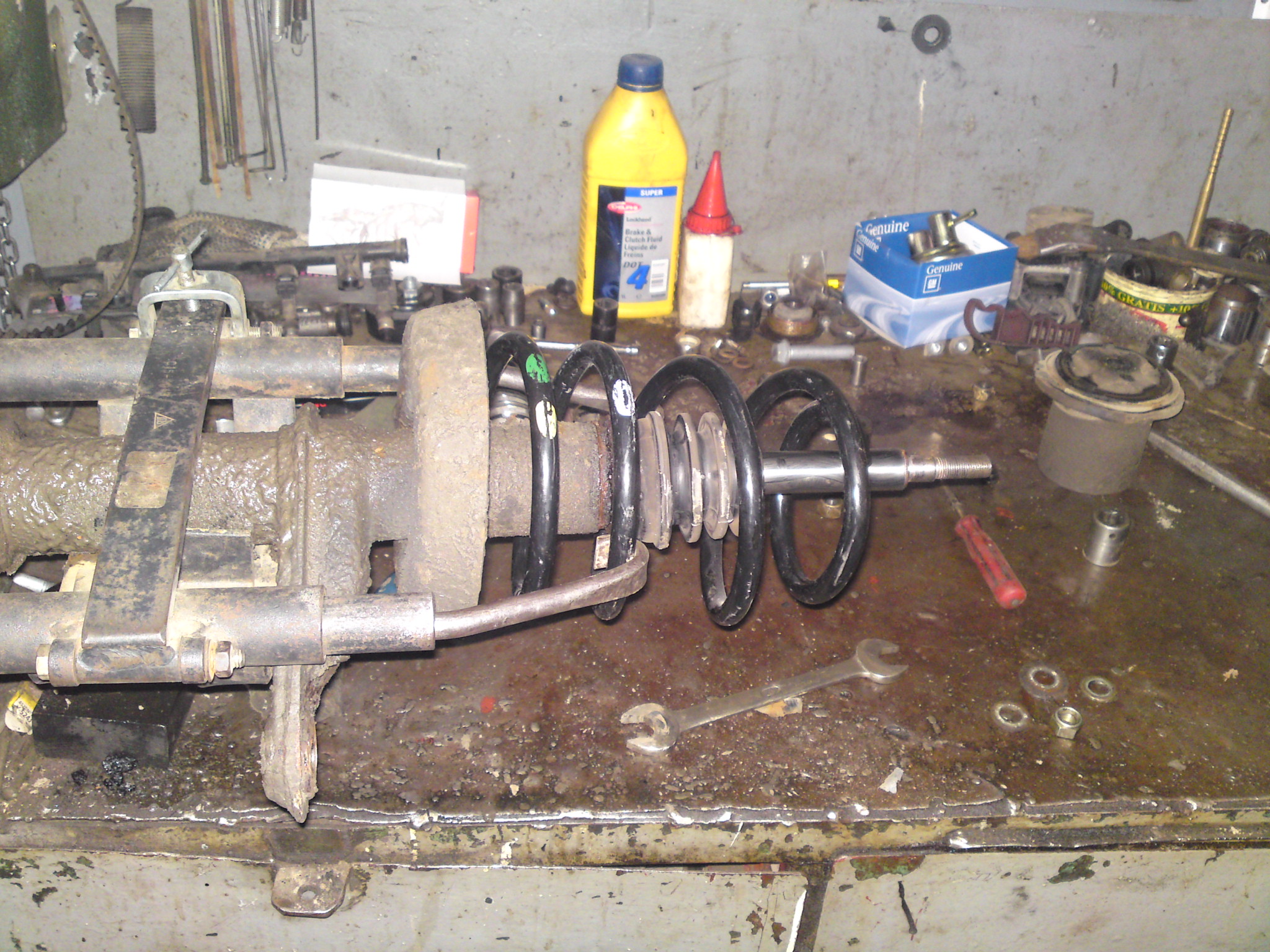

Dj_Dark Posted March 7, 2011 Share Posted March 7, 2011 Bravo, imi place mecanicul tau, presa aia e exact scula descrisa in manual . S-a chinuit ceva sa o faca probabil. 1 Link to comment
Costi VLN Posted March 7, 2011 Author Share Posted March 7, 2011 On 3/7/2011 at 10:04 AM, Dj_Dark said: Bravo, imi place mecanicul tau, presa aia e exact scula descrisa in manual . S-a chinuit ceva sa o faca probabil. Asa e,e un tip deosebit.Ti-am mai zis.Ca manopera a fost 320 lei,tot.Eu zic ca nu e scump,tinand cont ca s-a lucrat la masina de la 8 dimineata pana la 2 juma'. Cat despre scule,are tot ce trebe.Si eu m-am mirat de presa.Uite poze mai detaliate. PS,Daca raspunsul incomodeaza,se poate muta la ''Scule''. 1 Link to comment
