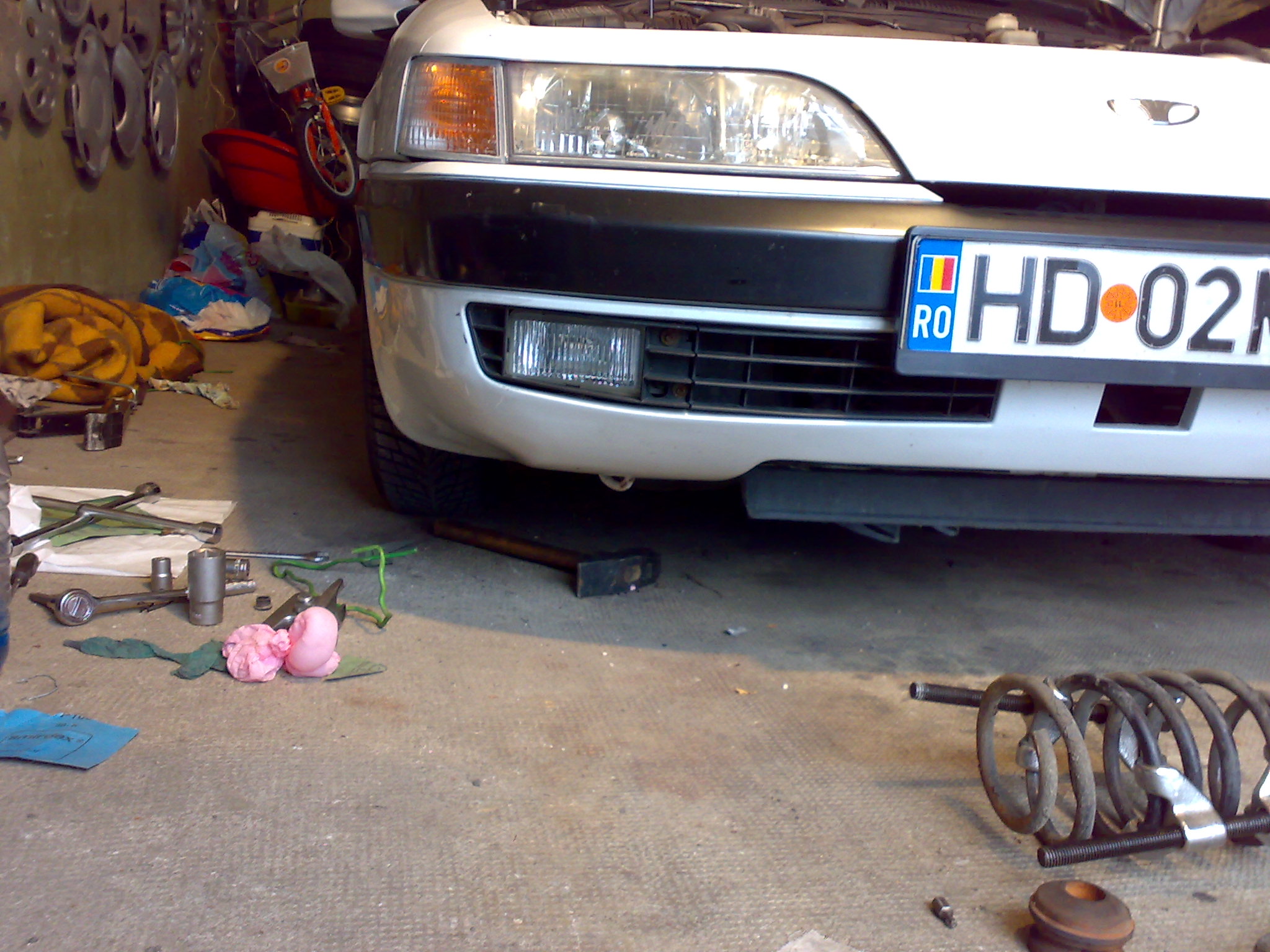

madkat Posted March 7, 2011 Share Posted March 7, 2011 (edited) erau f*tute rau arcurile de s-a cocotat in halul ala dupa schimbare. La mine cand am schimbat spatele nu s-a simtit nici o diferenta. Sper sa nu te fi grabit cu gumele de vara... Nu te-as fi vazut bine aseara intorcandu-te de pe valea prahoveiu pe viscol... Doar daca nu planuiest sa iesi din buc in viitorul apropiat Edited March 7, 2011 by madkat 1 Link to comment
argon Posted March 7, 2011 Share Posted March 7, 2011 (edited) Adevarul e ca arata mai bine inainte, cu piese noi, ar sta bine cu niste arcuri -40mm, cam cu atat a si urcat dupa schimbare, daca nu si mai mult, cel putin fata. PS: faina scula de presat arcuri, eu m-am cam chinuit cu niste prese normale, se vad in poza de mai jos. Axurile(sau axele?!) preselor ating in talerul de jos, si e mai dificila pozitionarea. Edited March 7, 2011 by argon 1 Link to comment

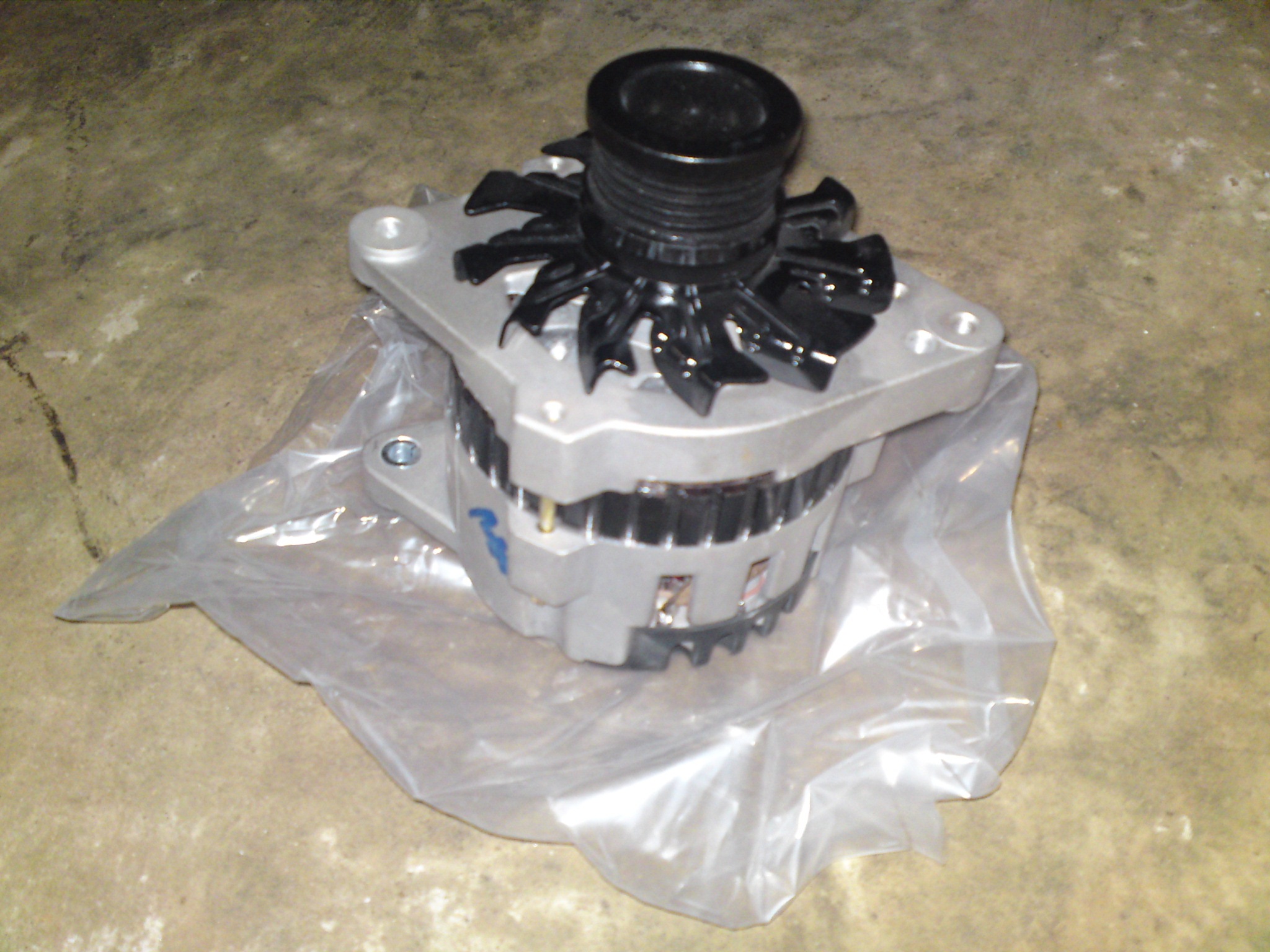

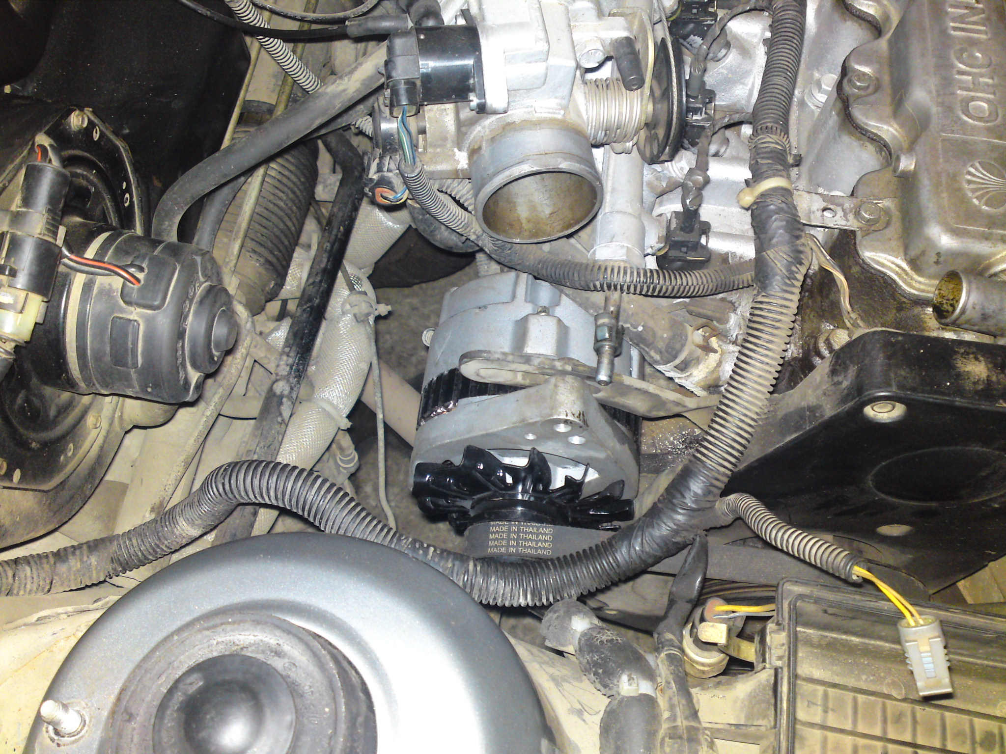

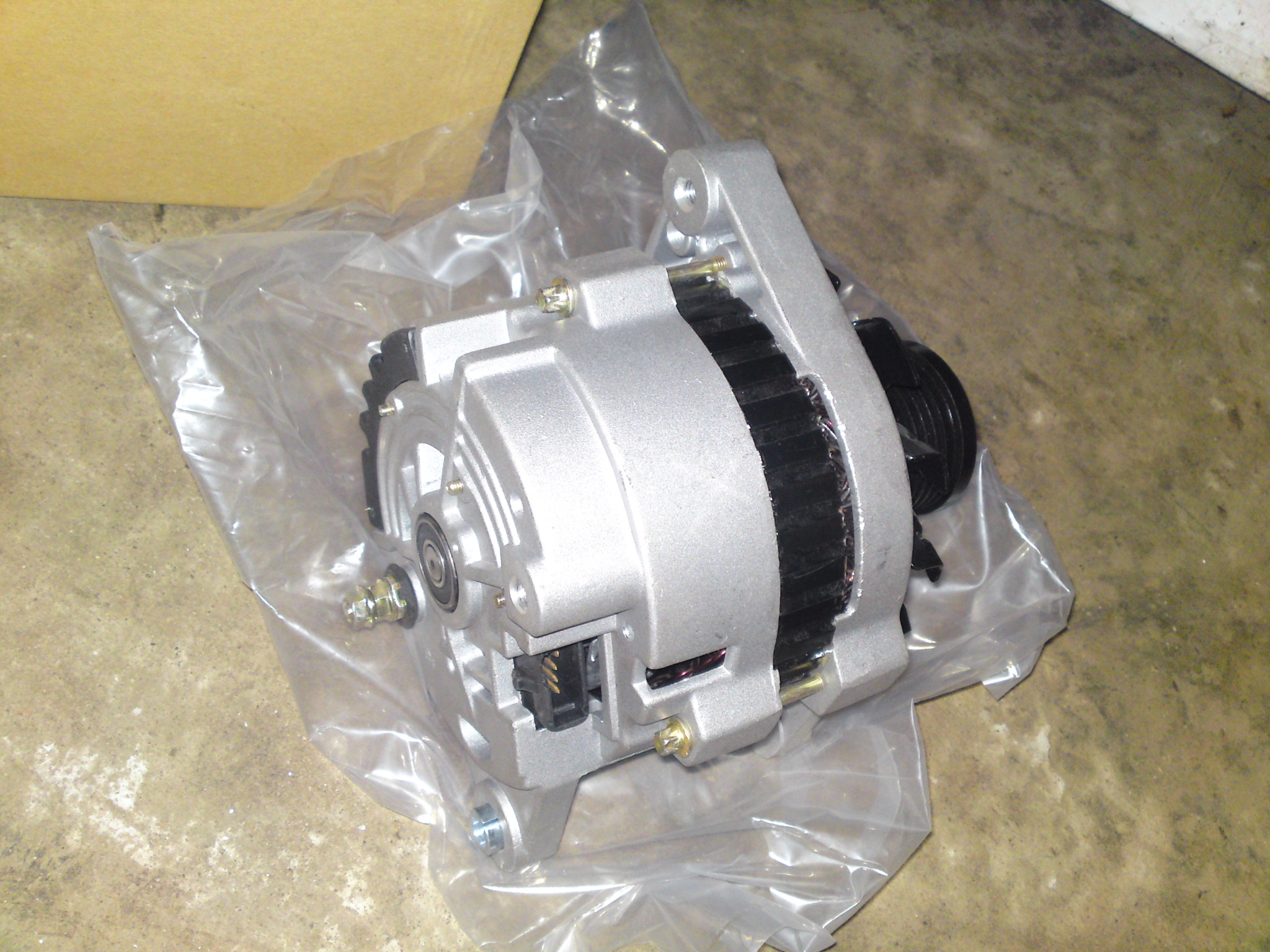

Costi VLN Posted March 8, 2011 Author Share Posted March 8, 2011 (edited) Badnews,duminica seara,plec de la sor'mea din Militari spre Aviatiei.Merg cca 3 minute si se aprinde becul Brake si baterie.Opresc,cobor,verific lichidul de frana,ok,verific cureaua alternator,ok.Il sun pe DJ_Dark,zice sa verific si sigurantele,ok si astea. O iau asa incet spre casa,cand incepe sa se inchida incet luminile bordului,apoi farurile,pana raman pe bezna,masina mergand inca.Apoi,incepe sa piarda din putere,pana cand la un semafor se opreste si mort de tot,bateria la fel,moarta.Il sun iar pe DJ_Dark si il scot pe saracu om din pijamale,sa vina sa ma ajute.Ajuns la mine,verificat una-alta,concluzia fiin alternatorul si-a dat duhul.Montat bateria lui pe masina,a mea pe a lui si astfel am ajuns acasa. Acum am facut planul,ce sa fac.Sa iau alternator nou, sau sa cumpar carbuni,punte diode si releu.Sunat la magazine si suma pieselor sarea de 250 lei,nu mai pun si manopera,un total de vreo 350 lei cu alternator reparat.Drept urmare am ales varianta de al lua nou,sa fiu sigur de o treaba.Apoi,azi am mers la magazin Dimitrov si am cumpat alternator nou,GM,580 lei. Montat,inghetat ca un ****t,pornit,masurat si incarca ok.Fara consumatori indica intre 14,4 si 14,6 iar cu consumatori,gen muzica blana,faruri,oglinzi incalzite si dezaburire indica intre 13,4 si 13,8. Multam Florin pt ajutor. Edited March 8, 2011 by velican_costi 2 Link to comment

Salex Posted March 8, 2011 Share Posted March 8, 2011 1. Mr.Costi ... oare a trecut anul de cind te intrebam in parcarea de la Polivalenta : "Cit crezi ca te tine alternatorul ?" Sigur stii la ce ma refer. 2. Daca tot ai mers pe varianta unui alternator nou, in locul tau as fi luat ceva mai capabil. Nu gaseai asa ceva pentru Cielo ? Link to comment
argon Posted March 9, 2011 Share Posted March 9, 2011 (edited) Capabil cauta aia cu Dacie, ce au de 30 A, lui de ce nu i-ar ajunge 85A stock? EDIT: pardon, 80A. Edited March 9, 2011 by argon Link to comment
madkat Posted March 9, 2011 Share Posted March 9, 2011 Poate din cauza de la vatzii aia din portbagaj As fi nesimtit sa spun ca ma asteptam, nu? Si cu aceasta ocazie se desfiinteaza si mitul conform caruia condensatorul prelungeste viata alternatorului. Link to comment

Costi VLN Posted March 9, 2011 Author Share Posted March 9, 2011 Dumitru Cristian,nu a dat semne de oboseala.Abea ce pornisem,am mers vreo 2-3 minute,s-a auzit un tiuit slab in boxe si gata,s-au aprins martorii in bord,baterie si brake.Apoi am mers pe baterie si in juma de ora era bezna tot,bord,faruri,etc. Stiu Salex la ce te referi,legat de consumul sculelor audio.M-am interesat si eu de montarea unui alternator de Opel,mai mare,insa nu am primit nici un raspuns concret.Intrebarea am pus-o pe la magazine de piese,cand cautam alternatorul.Nu am mai putut astepta,deh aveam nevoie de masina. 1 Link to comment
