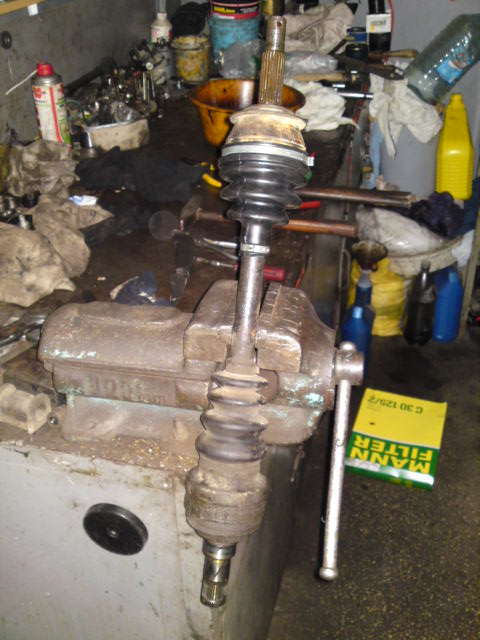

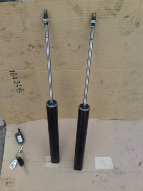

Costi VLN Posted April 19, 2012 Author Share Posted April 19, 2012 Chris,spatele franeaza bine,mare diferenta intre ce era si ce e acum.Ma declar foarte multumit.Trebuia sa fac de mult operatia punte discuri spate. In septembrie am itp,am sa rog operatorul sa facem si un test. Intre timp am inlocuit un burduf de planetara,am impresia ca l-am ciupit eu la montajul suspensiei.Am intarit si amortizoarele spate,le-am si montat azi.Masina e foarte stabila,insa cam rigida parerea mea,zici ca sant in cart,vom vedea pe viitor.Imi place,ca,concluzie.Chiar mult... Link to comment

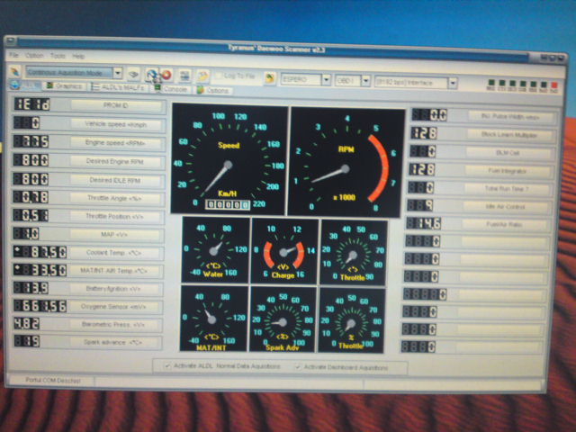

Costi VLN Posted June 6, 2012 Author Share Posted June 6, 2012 (edited) Cielito a primit filtru sport panel KN in carcasa originala si ECM softat de la RBN-chipTunning. Masina e mai sprintena,defapt mult mai sprintena insa ceva mai gurmanda. Revenim cu pareri... Edited June 6, 2012 by velican_costi Link to comment
ZDN Posted June 10, 2012 Share Posted June 10, 2012 Arata foarte bine! RBN fac softuri pentru woo? am cautat pe la cei mai mari in domeniu,dar pentru woo,nu se poate face nimica,am gasit in UK o firma,ce maresc puterea cu 18 cp, cum se simnte motorul? Ai facut si un test Dyno? Link to comment
Costi VLN Posted June 11, 2012 Author Share Posted June 11, 2012 Softul e facut de ceva timp,eu am luat ecm softat care decat l-am montat. Ca impresii,motorul merge mai frumos,trage mai bine,singurul inconvenient e consumul ceva mai mare,insa na,nu se poate si putere-viteza mai mare cu acelas consum. Nu am fost pe dyno sa verific. Link to comment

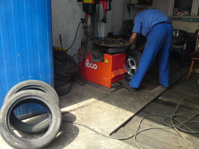

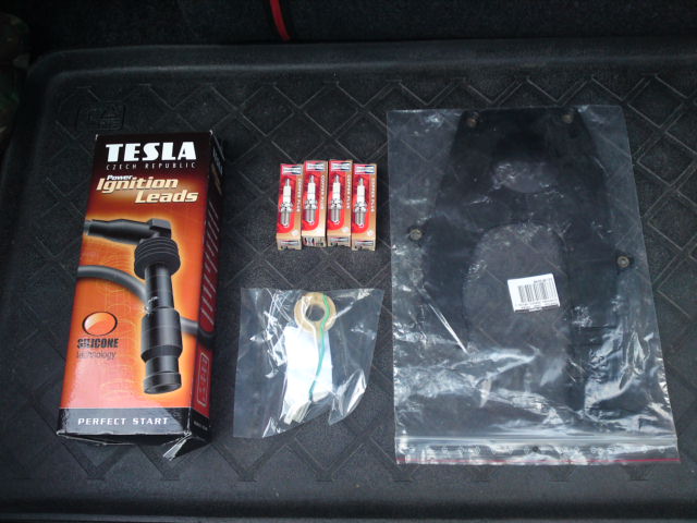

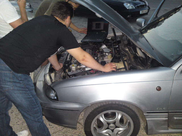

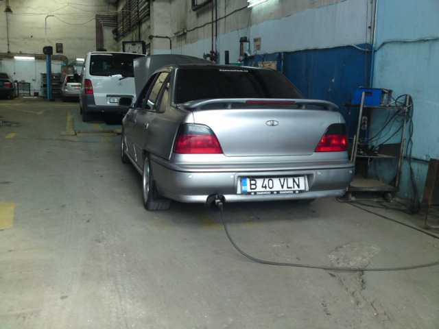

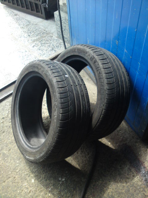

Costi VLN Posted June 20, 2012 Author Share Posted June 20, 2012 (edited) In alta ordine de idei,am terminat si cu motorul si anume.S-a inlocuit la delcou,bobina,lulea si semering,am montat fise Tesla,cu toate ca cele vechi la masurat au iesit foarte bine,trebuiau inlocuite pt ca erau coapte.Deh,aveau ca 3 ani.Am inlocuit si bujiile NGK,care sincer mi-au placut,insa am zis sa pun totul nou.Am ales si montat bujii Champion. Dat restart,facut o diagnoza si reglajele de rigoare si masina e piesa,foarte multumit de ea. Am facut si reglaj noxe la statie ITP,pe stand,acum sper ca consumul sa revina la normal. S-a mai monat azi o pereche de anvelope fata,Michelin Pilot Exalto,DOT 2010,anvelope pa care le cau demult si care in sfarsit le-am gasit.Cam scumpe parerea mea,din 2010 saptamana 27 la 200 lei bucata+46 lei transportul din Oradea.Insa sincer arata ca noi,au inca perisorii laterali. Am mai montat si lampi laterale pe usile spate la intalnirea de la Polivalenta. Mama,acum am vazut cate am facut intr-o singura zii. Multumesc lui DJ Dark si MirceaJo pt ajutorul la montaj. Edited June 20, 2012 by velican_costi Link to comment

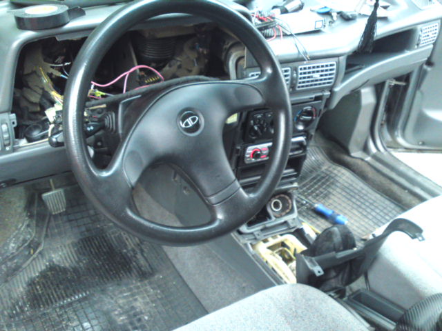

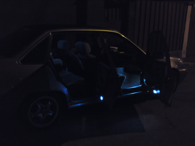

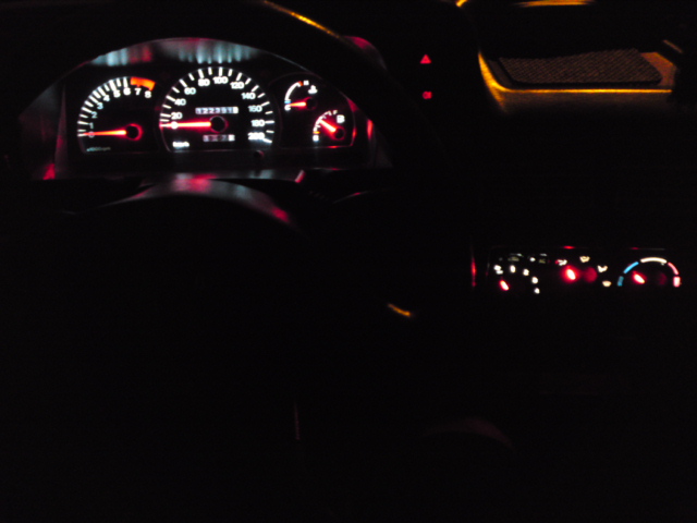

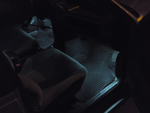

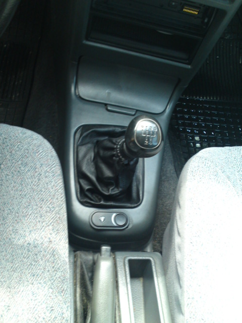

Costi VLN Posted June 26, 2012 Author Share Posted June 26, 2012 Am reusit impreuna cu DJ_Dark sa adaptam un reglaj intensitate lumini bord de Espero,cu mufa,releu si tot ce e nevoie.Zici ca de acolo a fost.App,ms domnu'. Am mai montat si 2 lampi cu leduri sub bord fata,sofer-pasager,legate la butoanele usi deschise ce actioneaza plafoniera. Atasez si poze din timpul lucrarii,cu locul amplasarii butonului-reglaj si cu intensitatea maxima-minima. Am mai tras si cateva poze bubutei...asa sa n-o uitati... Link to comment
