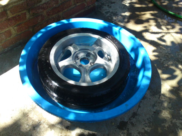

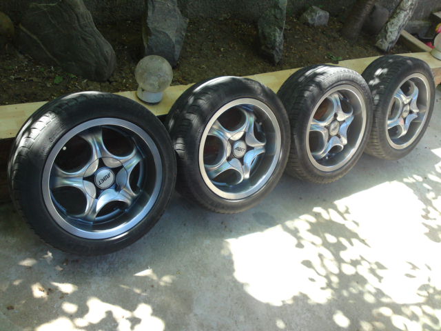

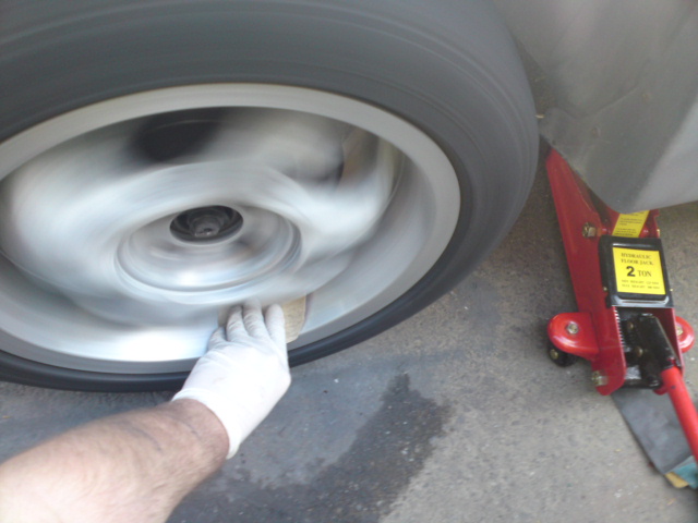

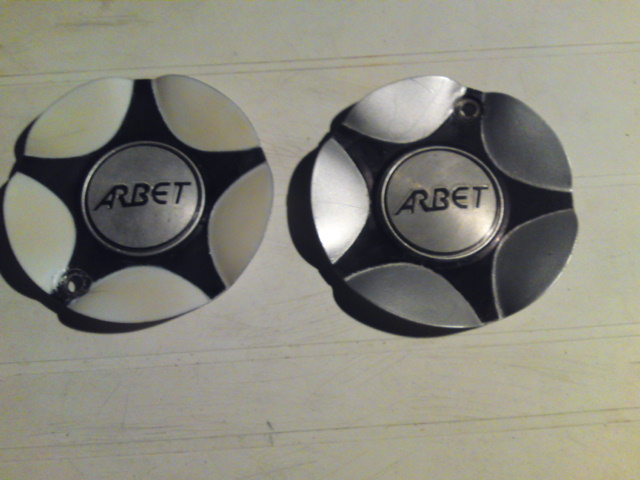

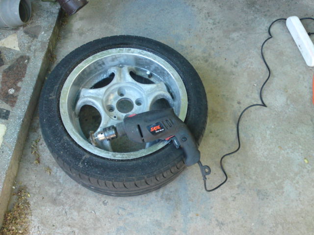

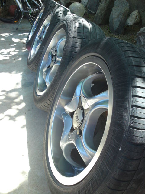

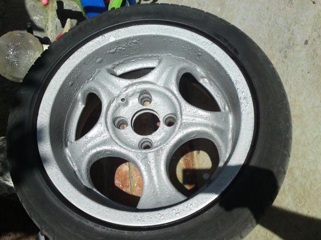

Costi VLN Posted April 30, 2013 Author Share Posted April 30, 2013 (edited) Dupa o munca asidua ce a durat 4 zile INTREGI,de dimineata de la 9 pana seara la 7-8,am reusit sa trag alta fata jantelor.Ca fapt divers,jantele aveau 7 randuri de vopsea pe ele.Mai precis am facut buza lor polisata.Lata a draq,10cm are.S-au facut urmatorii pasi:-Demontat jantele de vara si montat cele de iarna.Cat imi plac,scartaie ca toti dracii,la orice demaraj sau varaj mai in forta.-Stropite cu spray de inlaturare a vopselei,un fel de decapant.-Raschetate,dupa fiecare strat inlaturat,am dat su acel spray mai sus mentionat.-Cutatate bine buzele si spitele pana la metal,inclusiv grundul din fabrica,aici am avut noroc cu o bormasina in care am montat diferita perii.-La fel s-a procetat si cu capacele. -Curatat inele centrare si antifurturile,capacele,vopsite si montate capacele valve noi.-Puse pe rand pe masina,care era ridicata de bot,bagat in treapta a 3-a si dat cu smilgher de 80,120,220,400,600,1000,1500,2000,ultimele 3 cu apa,scochbrite si polish de metal cu o pasla.Mai trebuia insistat,se putea si mai bine,insa MU MAI PUTEAM.Le mai trag eu in concediu insa un astfel de tratament de lustru al buzelor.-izolate,date 2 maini de grund.-Matuite cu smilgher fin,de 1000 si 1500 + apa.-Spalate cu apa si sapun.-degresate.-Izolate din nou.-Doua maini de vopsea,am ales gri 91L,culoarea caroseriei.-2 maini de lac.-La final degresat putin buzele,se gazasera putin si am mai tras inca un rand de lustru.Atasez si poze din timpul lucrarii si cu materialel folosite.Acum sa se usece bine si sa vad cum da pe masina. Edited April 30, 2013 by Costi VLN Link to comment
GeorgeParaschiv Posted April 30, 2013 Share Posted April 30, 2013 Felicitari pentru munca depusa, ai avut ceva de lucru dar rezultatul final este unul foarte bun. Link to comment
andreib Posted April 30, 2013 Share Posted April 30, 2013 Cat timp ti-a luat tota operatiunea? Link to comment
Petrica_CBD Posted April 30, 2013 Share Posted April 30, 2013 la picioare nu ai nimic...esti nebun mah...dar merita Link to comment
Costi VLN Posted April 30, 2013 Author Share Posted April 30, 2013 Andrei,asa cum am zis,am muncit 4 zile,insa am avut 7 straturi de vopsea pe ele.In cazul in care ai avea decat 1 sau 2 straturi,probabil ai scade timpul la jumatate.In sa garantat,e de munca. Link to comment
Shift1 Posted April 30, 2013 Share Posted April 30, 2013 asa cum am zis,am muncit 4 zile,insa am avut 7 straturi de vopsea pe ele. Intre timp s-a inventat sablarea. zic eu ca merita incerat, sigur nu te costa atat cat ai dat pe materale sa nu mai zic de timp pierdut Link to comment
Costi VLN Posted May 1, 2013 Author Share Posted May 1, 2013 Am luat toate variantele in calcul,insa sablarea lasa urme pe material.Iar in cazul de faţa trebuia insistat serios existand strat consistent de inlaturat.Plus ca modelul asta de jante veneau dpin fabrica cu buza polisata,drept urmare am ales sa inlatur treptat şi cu grija fiecare strat de vopsea lasand buza cat mai curata.Fiindu-mi astfel mult mai uşor la polişat. Link to comment
Mircea Posted May 1, 2013 Share Posted May 1, 2013 Dar de ce Dumnezeu n-ai dat jos anvelopele de pe ele? Normal dadea-i jos anvelopele, mergeai cu ele si le indreptai/centrai, le curatai, vopseai integral, montai anvelopele si apoi le echilibrai si aveai roti noi pe masina. Iar la sablare puteai sa le faci cu bicarbonat, nu este foarte abraziv si-ti ieseau bine. Link to comment
Salex Posted May 1, 2013 Share Posted May 1, 2013 (edited) Eu inteleg perfect dorinta de a rezolva variate probleme in regie proprie. Totusi, exista operatiuni pe care nu poti sa le faci acasa asa cum le poate face un meserias intr-un atelier decent echipat. Pe scurt, din experienta proprie: 1. Sablarea NU lasa urme pe material atunci cind este facuta corect. 2. Peria de sirma de pe bormasina lasa, cu siguranta, urme pe material 3. Chiar daca procesul de curatare a straturilor vechi de vopsea este OK, vopsirea in sine, cu vopsea la tub, NU are cum sa se ridice la nivelul unei vopsiri profi, cu un lac bi-component. Am incercat ambele variante, stiu ce se poate si ce nu se poate 4. Timpul mi se pare extrem de important si, in acest caz, extrem de costisitor vs. rezultate. Anul viitor va trebui sa refaci vopsirea, cu exceptia cazului in care nu rulezi prea mult pina atunci. 5. Mi-e teama ca, materialele + efortul + timpul consumat >> o interventie similara facuta la un atelier specializat. Rezultatul nu arata deloc rau insa ... cu ce costuri a fost obtinut ? Edited May 1, 2013 by Salex Link to comment
ches Posted May 2, 2013 Share Posted May 2, 2013 Intr-un atelier specializat costul cred ca era de 350-400RON pt jantele lui. Nu cred ca a dat atat pe materiale...Dar daca socotesti si manopera (timpul nu ti-l da nimeni inapoi), cu siguranta costurile ar fi fost mult mai mici . Cat despre buza polishata - da, este fancy, dar trebuie sa ai si timp si chef sa o intretii. Link to comment
Costi VLN Posted May 2, 2013 Author Share Posted May 2, 2013 (edited) Perfect adevarat Mircea si Stefan,asa ar fi iesit profesional,insa hai sa va zic ceva. Eu m-am apucat de strans materiale de vreo 2 luni.Treptat,fara graba,sa nu-mi faca o prea mare gaura in buget.Si asa m-a costat aprox 470 lei,dacă ştiam nici nu mă mai apucăm.Însă aşa e când intri în horă.De munca si timp nu mai zic nimc. Am ales sa muncesc eu,sa nu cheltui prea multi bani.Ma costa garantat peste 1000 lei cu metoda lui Mircea.Însă adevărat,ieşeau noi. Edited May 2, 2013 by Costi VLN Link to comment
ZDN Posted May 2, 2013 Share Posted May 2, 2013 Foarte frumoase! Dar cred ca a intrat la munca in ele. Unele lucrari nu se merita sa le faci la un specialist,plus ai si satisfactia ca e/sunt facute de mana ta Link to comment
Salex Posted May 2, 2013 Share Posted May 2, 2013 Eu m-am apucat de strans materiale de vreo 2 luni.Treptat,fara graba,sa nu-mi faca o prea mare gaura in buget.Si asa m-a costat aprox 470 lei,Puteai sa pui deoparte niste banuti luna de luna si sa-i folosesti pentru jante . dacă ştiam nici nu mă mai apucăm.Însă aşa e când intri în horă.Q.E.D De munca si timp nu mai zic nimc.Am ales sa muncesc eu,sa nu cheltui prea multi bani.Ma costa garantat peste 1000 lei cu metoda lui Mircea.Însă adevărat,ieşeau noi.Am facut si eu jantele MOS-ului, de fapt am facut 2 seturi de jante. M-au dus undeva la 150-200 lei/janta (in functie de cum arata fiecare). Nu aveai cum sa sari la 1000 lei, scuteai munca si, pe de alta parte, rezistenta in timp era mult mai pare. Oricum, asa cum am mai zis, aici nu este doar vorba de bani, este mai mult ambitia de a face ceva cu mina ta. Fiecare decide in ce masura merita o astfel de abordare. Asa cum am mai zis-o, de inteles o inteleg . 1 Link to comment

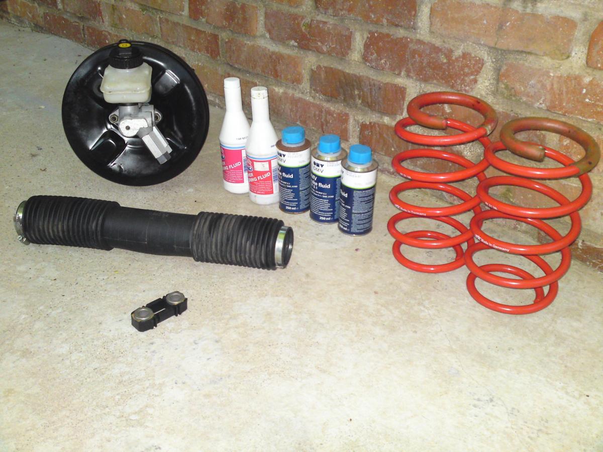

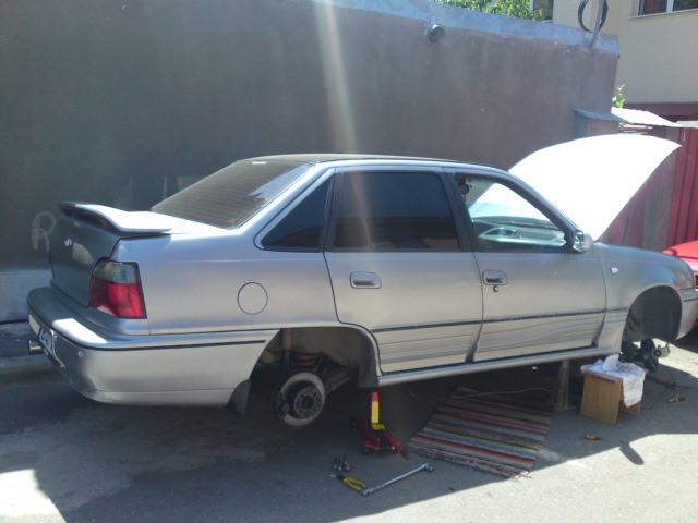

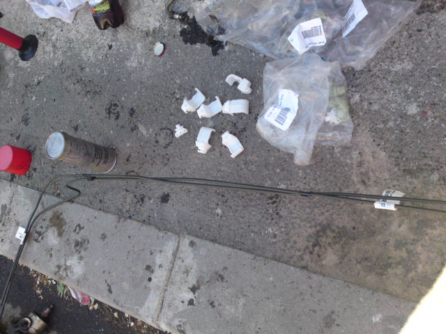

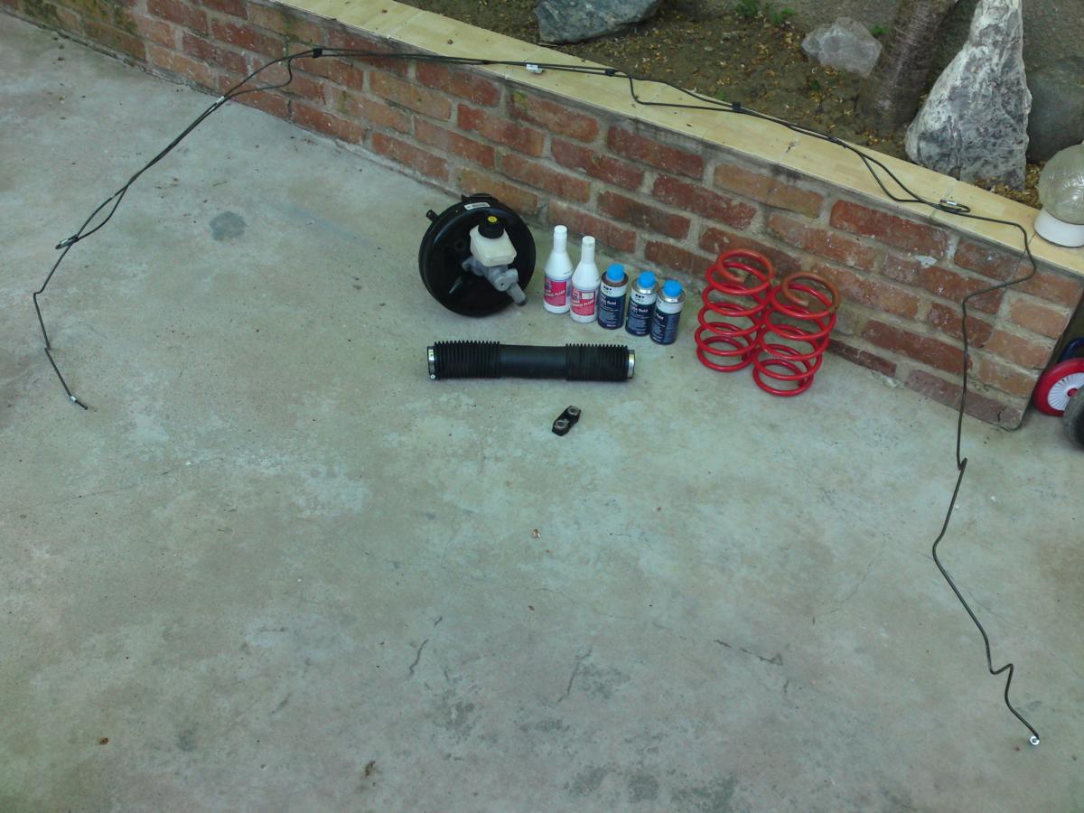

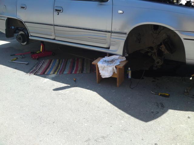

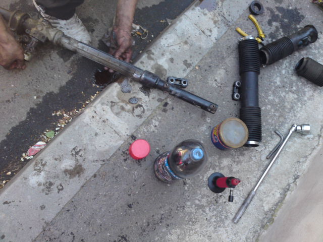

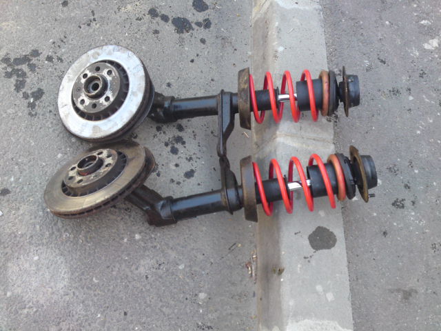

Costi VLN Posted May 3, 2013 Author Share Posted May 3, 2013 (edited) Am mai rezolvat cate ceva la masina.Tot amanam lucrarea,sincer,stiind la ce ma inham.Am zis ca tot am f_t_t concediul asta,hai sa-mi termin cu masina macar. Concret:-s-a demontat si inlocuit pompa originala de frana de 20 cu una de Executive de 22. -Sa demontat caseta de directie unde am inlocuit bucsa ochelar,burduful si lichidul servo.Ilaturata toata vaselina veche,curatat bine si introdus alta noua din belsug. -Conductele frana spate,cele lungi si lichid nou de frana.Am reusit sa gasesc si clemele noi de prindere,Aveam vreo 3 rupte. -Am montat arcuri fata noi FK -6,daca tot o ardem low pai low sa fie.Sant constient ca in 3-4 luni revin la stoc insa m-a apucat nebunia cu ea cat mai pe burta. -S-a mai inlocuit contact pedala frana,cel ce actioneaza stopurile spate. -Un burduf la un pivot. Concluzii.Frana e dementiala,tine foarte bine incepand de sus.Masina e rigida,insa sta foarte bine pe sosea.Posibil sa plec zilele astea din Bucuresti si sa ma bucur de ea tot drumul.Sper. M-au ajutat ca de obicei unii din "tovarasii de fiare",DJ si Petrica.Multam domnilor. Edited May 3, 2013 by Costi VLN Link to comment
Salex Posted May 3, 2013 Share Posted May 3, 2013 Fericitule ! Te invidiez pentru conductele alea de frina. Vreau si eu insa nu mai gasesc pentru Leganza ... Link to comment
Costi VLN Posted May 3, 2013 Author Share Posted May 3, 2013 Am avut noroc cu tipul de la magazinul de piese de la Dimitrov,iel mi-a facut rost de ele.Nici la Cielo nu se mai gasesc. 1 Link to comment
Petrica_CBD Posted May 4, 2013 Share Posted May 4, 2013 multa munca,chinuiala,febra musculara...dar a meritat...cat despre arcuri,fa-ti damblaua cu astea si apoi cauta unele -4 sa le dai la schimb,sau da-le la schimb pe alea de la mine.Uita-te la poze mai vechi cand aveai suspensie stock si vei renunta sigur la ideea de a reveni la stock,eventual niste amartizoare mai moi multa munca,chinuiala,febra musculara...dar a meritat...cat despre arcuri,fa-ti damblaua cu astea si apoi cauta unele -4 sa le dai la schimb,sau da-le la schimb pe alea de la mine.Uita-te la poze mai vechi cand aveai suspensie stock si vei renunta sigur la ideea de a reveni la stock,eventual niste amartizoare mai moi Link to comment
ZDN Posted May 4, 2013 Share Posted May 4, 2013 Caseta de directie se scoate greu? Conducte de cielo am vazut la radacini,chiar se potrivesc cele de cielo la espero? Cum se simnte asa low? Amortizoare mai moi vor face masina sa sara urat cand treci peste limitatoare de viteza,gropi etc. Link to comment
Petrica_CBD Posted May 4, 2013 Share Posted May 4, 2013 se scoate relativ usor...trebuie desfacut suportul la servo frana...conductele de pe caseta si iese prin partea stanga...de preferat sa fie data jos jamba pe partea stanga...sa fie mai mult loc Link to comment
Costi VLN Posted May 4, 2013 Author Share Posted May 4, 2013 (edited) Zdn,nu cred ca e neaparat nevoie sa dai jamba jos,insa din pacate tulumba de servo da,la fel si bieleta stanga+dreapta din bucsa ochelar. Desfaci cele 2 urechi cu bucsi mari din capetele casetei,st-dr,au 2 suruburi,cele 4 conducte din partea pompei de frana si cel 2 din capatul opus.De asemenea desfaci si din cuplajul elastic al coloanei de directie,de jos de la volan si cam atat.Ar trebui sa iasa acum.Vezi ca vei pierde ceva lichid de servo,eventual cu ocazia asta il si inlocuiesti. Spor si te ma astept cu nelamuriri. Edited May 4, 2013 by Costi VLN Link to comment
Petrica_CBD Posted May 5, 2013 Share Posted May 5, 2013 Costi cum am scris si mai sus...si cum o faceam si la tine daca nu schimbai si servo frana...nu trebuie data jos...insa jamba stanga este obligatoriu de demontat si servofrana doar din surubul de jos si cel din lateral...restul cum ai scris tu Link to comment
