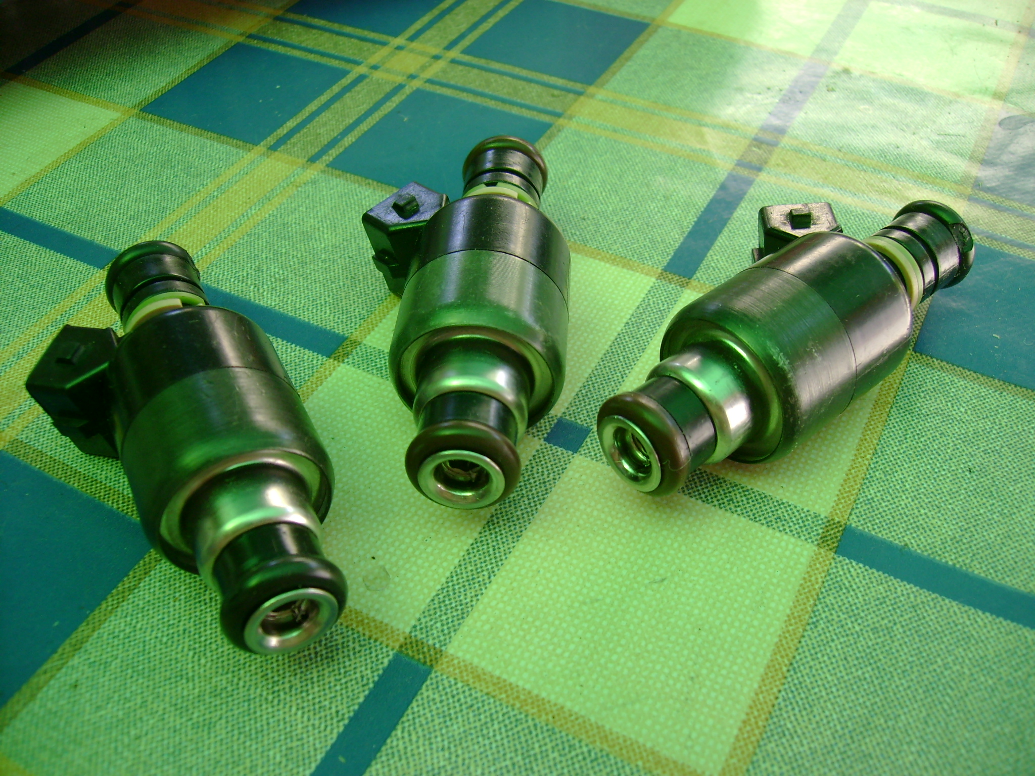

Costi VLN Posted July 25, 2009 Author Share Posted July 25, 2009 (edited) Am cumparat si montat azi 3 injectoare pt ca unul era bun.Le-am probat sa inchida bine si totul a fost ok.Acum pornirea e buna,nu mai termura si relantiul mai rotund.Din pacate am cumparat injectoarele sh pt ca noi sant scumpe rau.Am avut o ocazie super tare si anume 3 injectoare noi cu 200 lei dar le-a dat.Si cele cumparate de mine arata destul de binisor,a zis tipul ca ar fi fost pe un gle din 99 avariat cu 70mii km.Cat o fii de adevarat nu stiu.Oricum foarte ok tipul si serios din moment ce mi-a zis ca daca am probl cu ele imi da banii inapoi si cel mai important le-am luat de la el de acasa. Acum sper sa nu imi mai faca figuri la pornire. Pun si o poza cu ele. Edited July 25, 2009 by velican_costi Link to comment
Dj_Dark Posted July 27, 2009 Share Posted July 27, 2009 Da-le o forja mica sa le desfunzi bine (cine stie pe unde au stat) . Te asteptam joi la intalnire cu noua ta masina . Link to comment

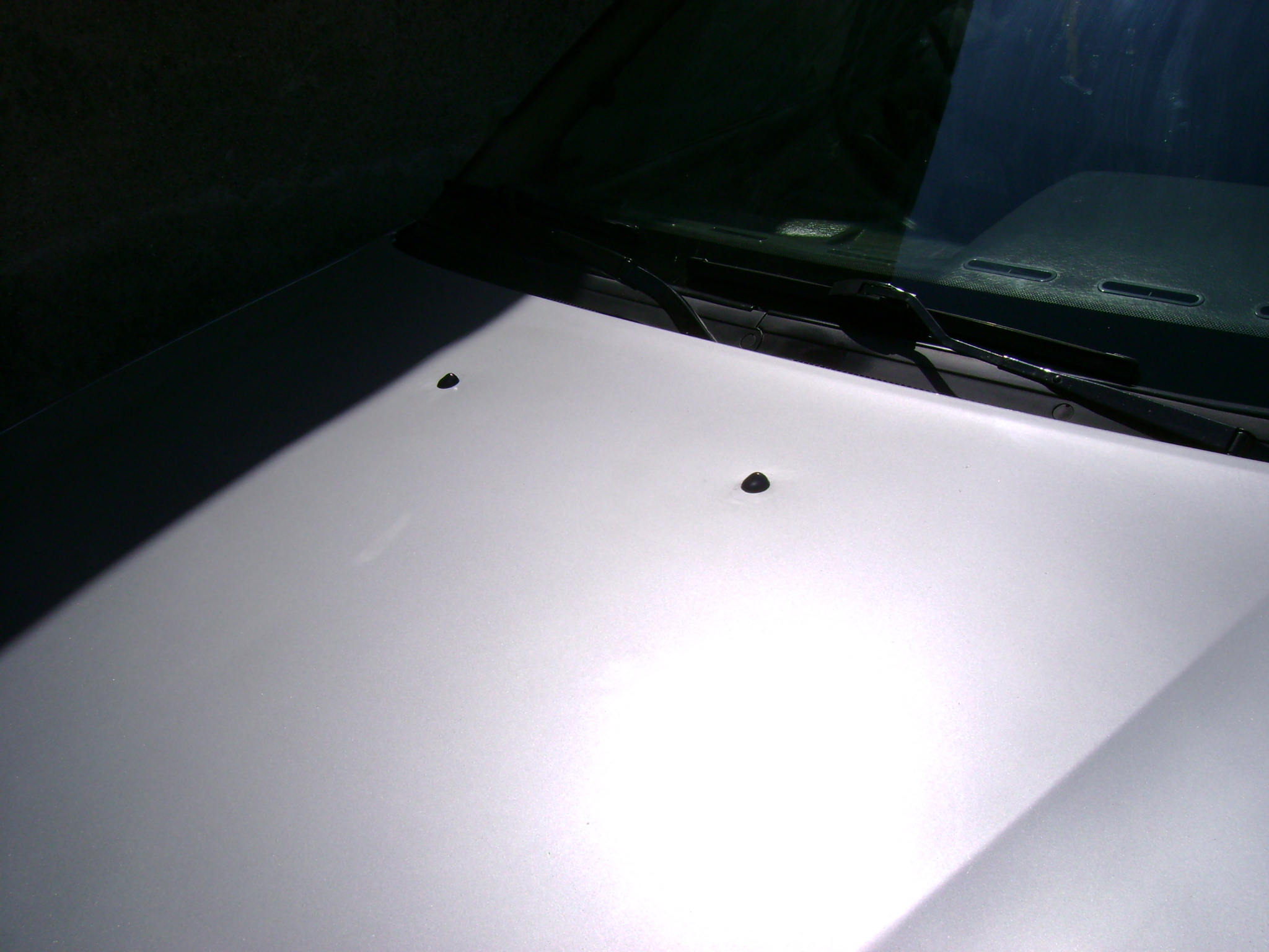

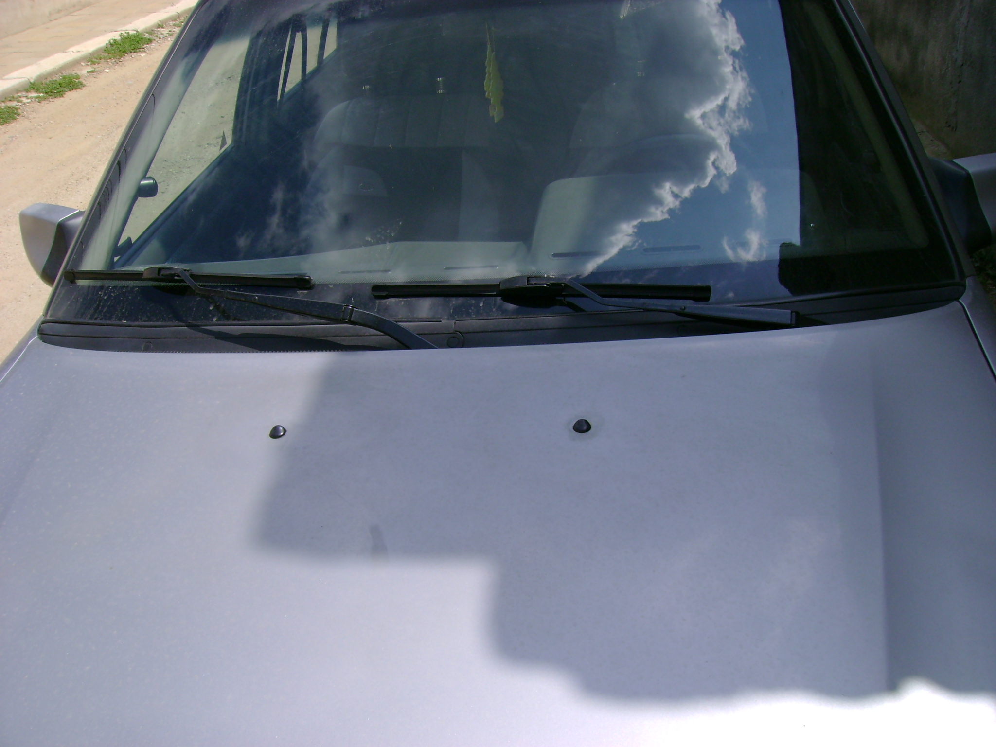

Costi VLN Posted July 27, 2009 Author Share Posted July 27, 2009 La fel ma gandeam si eu dar nu eram sigur.Am reusit sa schimb si duzele da spalat parbriz.Am montat cele de cielo,cu 2 gauri,originale.A fost ceva migala pt ca masina din fabrica a avut montate duze cu o singura gaura si acestea aveau o gaura mai mica in capota pt montare.Am fost nevoit sa largesc gaurile capotei.Cu un spiral mai mare si apoi cu o pila rotunda am reusit sa le montez.Oricum mult mai frumoase de cat cele dinainte. Link to comment
