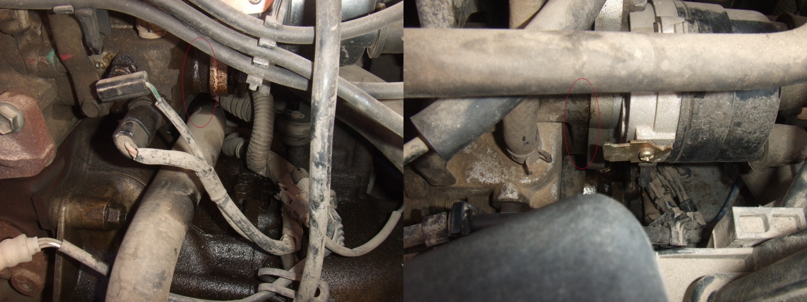

cristiangabi Posted April 12, 2011 Share Posted April 12, 2011 Am si eu o problema de genul acesta. Am observat in weekend cand am facut revizia (singur): Am atasat foto (prima fotografie e atunci cand am observat problema - cu ansamblul filtru aer dat jos- apoi am curatat zona respectiva de ulei, si am facut dupa doua zile o noua fotografie) pare sa curga intre delcou si bloc motor (delcoul a fost schimbat acum cateva luni, poate din cauza uleiului s-a stricat si celalalt, dar la service nu au spus nimic). Din cate am inteles din acest post trebuie schimbat "Simering fata arbore cu came". Dar nu am inteles exact daca se poate prin exterior (se da jos delcoul si ai acces la simering), sau trebuie desfacut capacul chiulasa, ax arbore cu came...caz in care trebuie sa o duc in service si banuiesc ca sunt costuri mari Multumesc Link to comment
cristiangabi Posted April 21, 2011 Share Posted April 21, 2011 (edited) Am dat delcoul de pe matiz jos. La baza delcoului are o simpla garnitura care ar trebui sa etanseze. (eu cumparasem semering dar nu este de acolo). Pana la urma am curatat suprafata metalica unde se monteaza delcoul si l-am pus la loc. (dupa ce am schimbat delcoul acum cateva luni, a fost facuta reglarea avansului cu testerul, si a fost rotit delcoul de pe pozitia lui veche pe o zona cu ceva murdarie). Acum nu mai curge. Mai am o intrebare.. avansul corect este influentat de tipul de benzina (95 sau 98)?. In perioda cand a fost reglat avansul aveam benzina de 98 (de obicei folosesc de 95) iar iarna asta am impresia ca mirosit cam tare a benzina dimineata si a consumat cam mult in oras. Edited April 21, 2011 by cristiangabi Link to comment
tolin Posted April 21, 2011 Share Posted April 21, 2011 Cum reglezi tu avansul dupa CO-ul benzinei ? Deobicei, unghiul de avans static are o singura valoare, necesara unei porniri in orice condii (10' in cazul Matiz euro2). 1 Link to comment
argon Posted April 22, 2011 Share Posted April 22, 2011 (edited) Simering fata arbore cu came e in partea opusa la distributie. In legatura cu avansul, singura legatura cu delcoul de Dacie este denumirea, probabil de acolo ti se trage reglatul avansului functie de benzina. Edited April 22, 2011 by argon Link to comment
narcis Posted April 22, 2011 Share Posted April 22, 2011 Salut @ cristiangabi : Asa cum a spus Argon, "simeringul axa came" se afla in partea opusa, nu in partea cu delcoul. Am schimbat recent axa cu came. In partea cu delcoul nu ai nici un semering, exista numai o garnitura inelara asezata pe un sentulet in axul delcoului; de obicei asta nu se schimba. Scurgerea ta de ulei provine probabil de la o garnitura de etansare aflata intre carcasa delcoului si chiuloasa ( asemanatoare cu garnitura de pompa de apa de la Dacie ). Link to comment

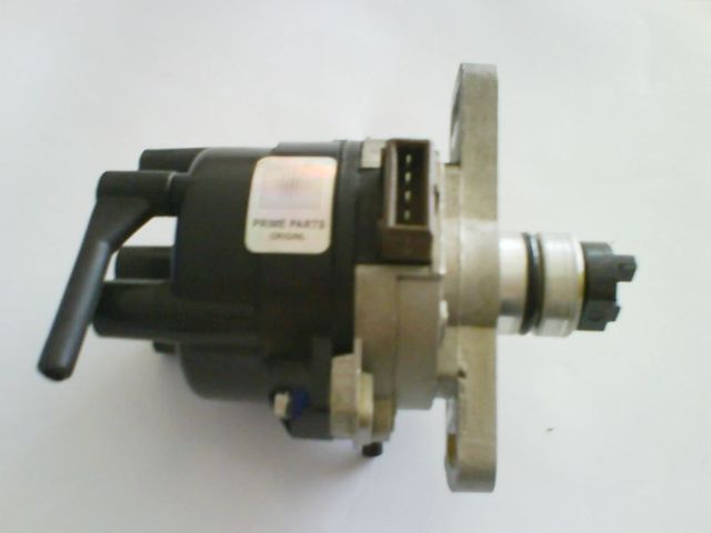

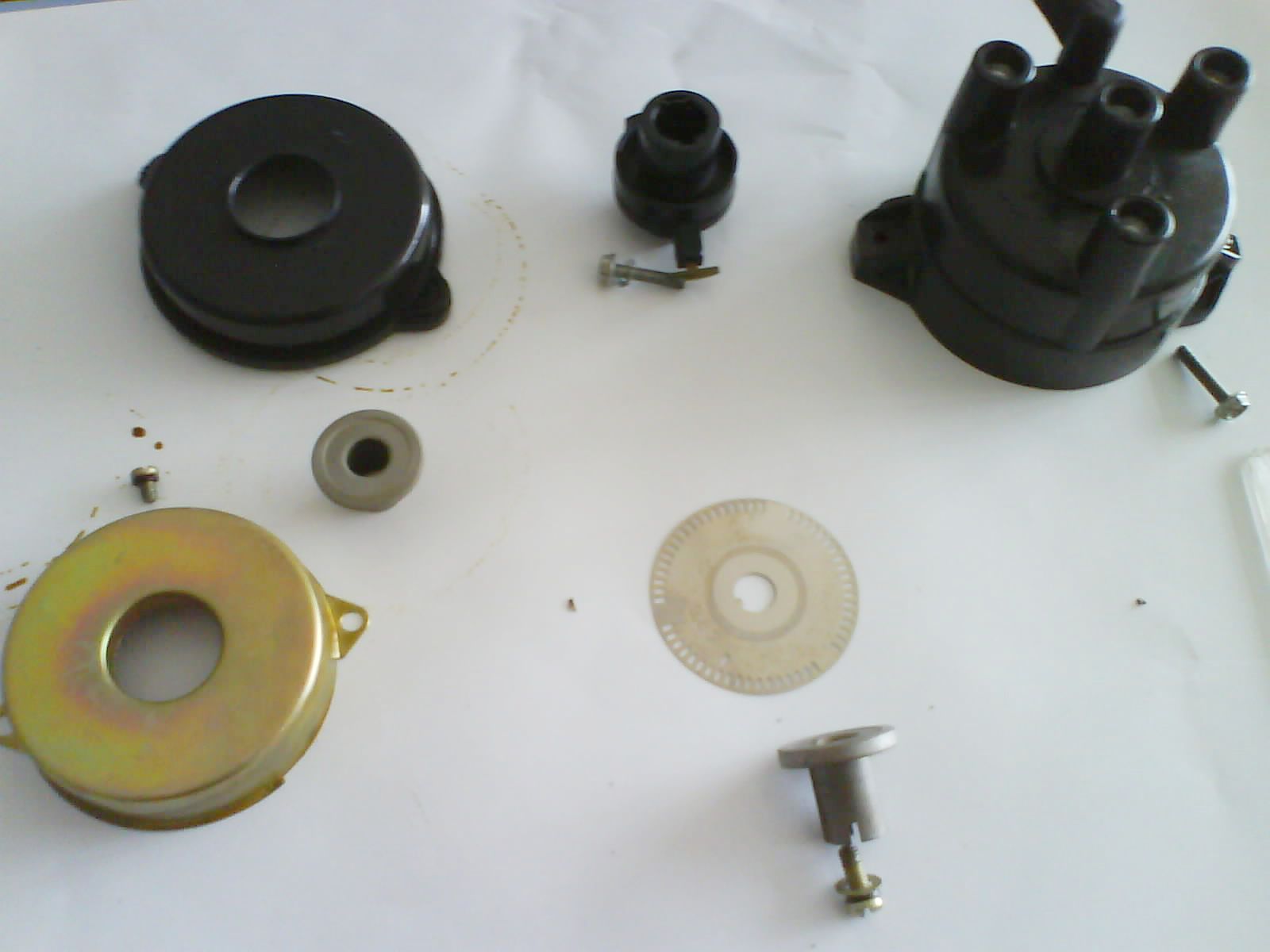

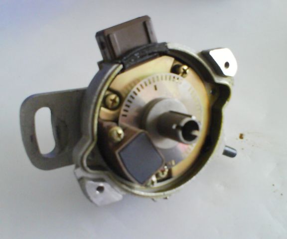

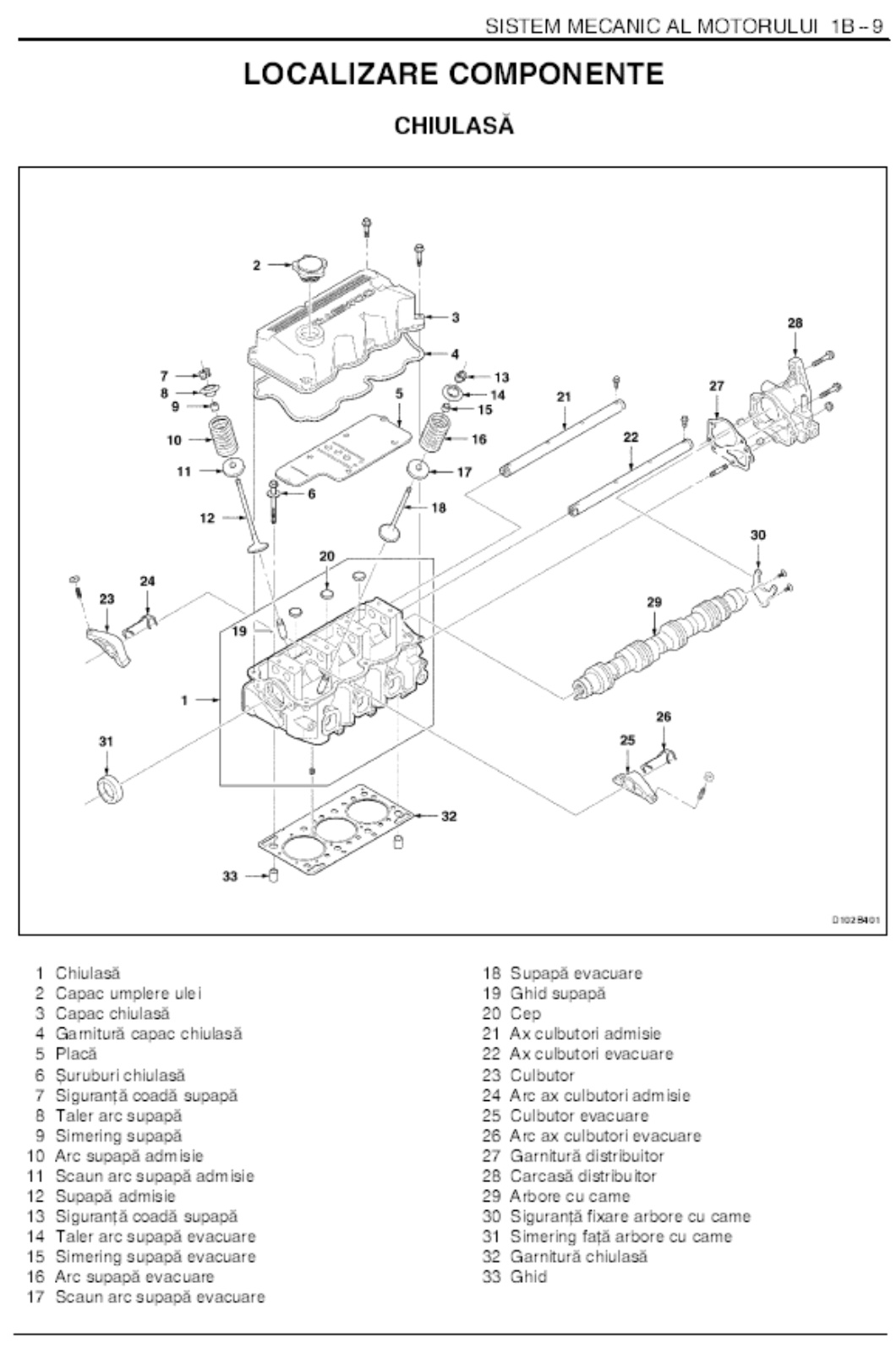

cristiangabi Posted May 9, 2011 Share Posted May 9, 2011 (edited) Se pare ca tot am probleme (de ieri, dupa un drum la Tulcea). Nu mai curge ulei pe langa delcou ci prin el (iese prin mustiucul de aerisire de la delcou) se combina cu mers neregulat si greoi (banuiesc ca nu mai fac contact corect piesele din interior). Delcoul este nou, are cateva luni. Ce spuneti...este normal sa fie ulei in carcasa distribuitorului, sa ajunga la axul delcoului ( punctul 28 in foto atasat) si este vre-un defect al delcoului de intra ulei in interiorul lui...sau nu ar trebui sa ajunga ulei in carcasa distribuitorului si este o alta garnitura de vina? Multumesc Edited May 9, 2011 by cristiangabi Link to comment
gelumitu Posted May 9, 2011 Share Posted May 9, 2011 <<<(iese prin mustiucul de aerisire de la delcou)>>> nu prea inteleg, curge din capacul delcoului ? Link to comment
adimannu Posted May 9, 2011 Share Posted May 9, 2011 in corpul delcoului are un semering care se uzeaza prematur din cauza temperaturi uleiului ,acelsemering se poate schimba dar nu o sa il gasiti ca piesa de schimb Link to comment
Viktor Posted May 9, 2011 Share Posted May 9, 2011 Este simering sau O-ring? ca nu-i tot una si in ambele cazuri se gasesc daca-i cunosti dimensiunile. Link to comment
cristiangabi Posted May 9, 2011 Share Posted May 9, 2011 (edited) Da prin capacul delcoului (are o piesa din cauciuc intoarsa la 90 grade prin care se spune ca se scurge condensul). Eu ma gandeam ca ori este o facatura delcoul (a fost schimbat in noiembrie anul trecut cu unul nou productie Coreea, la 270 lei), ori e din cauza ca este ulei in carcasa distribuitorului si patrunde in carcasa delcoului si nu ar trebui sa fie. In concluzie e prost delcoul, din aceasta cauza s-a uzat asa repede simeringul din interior si nu tinea nici garnitura de pe axul lui (simeringul nu este ca cel de la axul cu came)? O sa desfac delcoul in week-ed (daca nu ma lasa de tot pana atunci). Este postata mai sus o poza cu un delcou desfacut care are un simering, dar nu ma gandeam ca se strica asa repede.. Multumesc pentru raspuns. Edited May 9, 2011 by cristiangabi Link to comment

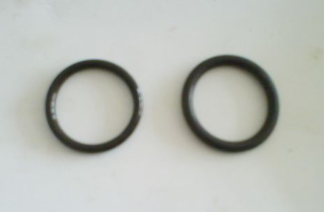

cristiangabi Posted May 14, 2011 Share Posted May 14, 2011 (edited) Am desfacut azi delcoul. Scurgerea de ulei era tot pe langa delcou (in interior era curat). Am schimbat O-ring-ul de pe axul delcoului cu unul cumparat special si bine-nteles ca era mai gros decat cel original (atasat foto). Sper sa nu mai curga. Simeringul delcoului (care nu apare in nici o schita a delcoului nici in manualul de service nici in catalog) isi facea treaba, inauntru era curat. (avea numai urme de ulei). Piesa de cauciuc pentru aerisire era murdara de ulei din exterior. La delcoul meu (Coreea, tip DAC) dimensiunea simeringului este 12x22x8 mm. La desfacerea delcoului am gasit in schimb cam 1 mm de oxid pe electrozii capacului, 1/2mm de oxid pe contactul ruptorului si un miros intepator. Banuiesc ca din aceasta cauza mergea foarte prost motorul. Aceste simptome au aparut de-o data in timpul unui drum mai lung cand am urcat cateva dealuri cu vit a 4- 90Km/h a si s-au mentinut 5 zile in aceeasi stare. Dupa ce am terminat montajul am mers cca 9km. Motorul a inceput sa mearga mai bine desi se mai intampla uneori sa accelereze neregulat si se aude ca si cum nu ar fi reglat avansul cum trebuie. Sper sa se regleze de la sine si sa nu fie alta piesa stricata. Stie cineva ce e de facut sa nu se mai faca oxid pe electrozi? Am cumparat un capac delcou crezand ca rezolv problema dar nu s-a potrivit. O sa-l trec la donatii. Observatie. Aveti grija sa montati cupla in aceeasi pozitie in care ati demontat-o. (Eu am montat-o invers si nu a pornit motorul pana mi-am dat seama ca am gresit) Multumesc Edited May 14, 2011 by cristiangabi Link to comment

cristiangabi Posted June 11, 2011 Share Posted June 11, 2011 Pana la urma scurgerea pe langa delcou era din cauza O-ringului care era mai subtire original. Schimbat cu unul nou si dupa o luna nu mai curge. Mersul greoi, neregulat si zgomotos era din cauza valvei PCV (a intrat ulei in ea), nu de la delcou. Link to comment

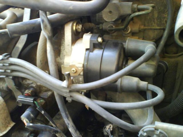

cristiangabi Posted December 14, 2011 Share Posted December 14, 2011 (edited) Se poate folosi si o surubelnita subtire pentru a scoate o-ring-ul. (si se gaseste si de cumparat separat; nu recomand gasket; doar se curata bine suprafetele de contact dintre delco si bloc motor). Un stroboscop se gaseste pe net cu 108 lei daca vrei sa cumperi sau sa folosesti metoda vizuala: pana nu mai vibreaza usa dechisa (metoda "tolin"). As mai avea o teorie care ar avea legatura cu defectarea componentelor delcoului (senzor si simering de la caldura). Lichidul de racire trece prin motor, carcasa distribuitor, termostat, si se raceste prin radiator. Daca termostatul nu functioneaza corect sau lichidul de racire nu mai este in termen si nu transfera corect caldura este posibil sa se supraincalzeasca componentele delcoului si sa se defecteze. Acum o luna si ceva am schimbat si eu lichidul de racire (nu a fost schimbat de 2,5 ani de cand am eu masina pentru ca acum 1 an si ceva, la o revizie mi s-a spus ca l-au masurat si e ok) iar diferenta era destul de mare: Lichidul vechi era murdar si apos. Dar nu mi se parea ca se incalzeste greu motorul. Si nici nu se supraincalzea vara (dupa acul de temperatura) Cel nou are o densitate mai mare (parca este uleios cand il torni), iar dupa schimb am observat ca se incalzea mult mai greu motorul. Dimineata, in decembrie, dupa 9km abia trecea de prima linie. Asa ca am schimbat termostatul si in 5-10min de relanti a ajuns la temp optima. O concluzie ar fi ca un antigel bun absoarbe mult mai bine caldura din motor si se raceste mai usor in radiator. Edited December 14, 2011 by cristiangabi Link to comment
