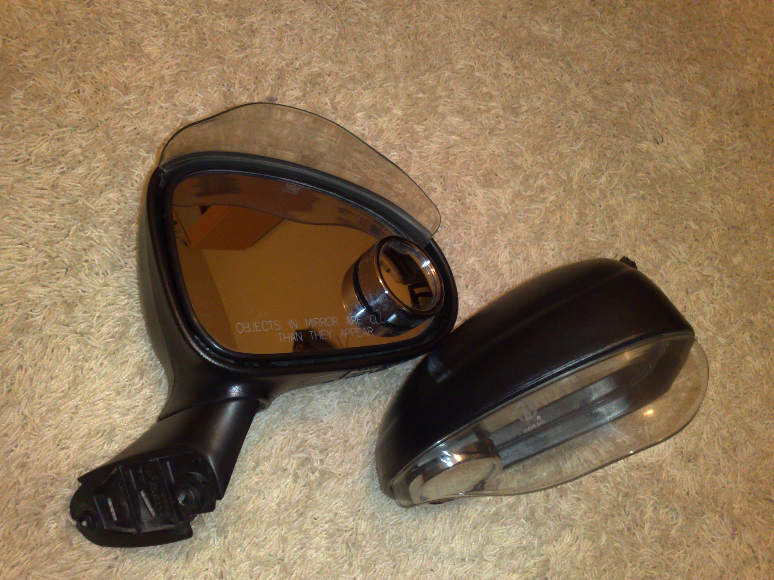

koornel Posted February 10, 2010 Share Posted February 10, 2010 Eu am rezolvat in felul urmator cu doar 15RON. Nici un strop de apa si nici nu ingheata. Link to comment

DRACICA Posted February 12, 2010 Share Posted February 12, 2010 Salut ! eu am rezolvat treaba cu oglinzile , relativ simplu . Am cumparat oglinzi incalzite de Logan (250-500 ron , depinde de magazin ) pe care le-am jupuit' de rezistenta (are lipici pe ambele fete ) si gata cu caldura . Se potrivesc de minune la Matiz ca marime , doar ca trebuie decupat putin din suportul de plastic ce tine oglinda , ca sa faca loc la papucii de conectare . Merge belea ! Link to comment

yoncel Posted February 17, 2010 Share Posted February 17, 2010 (edited) salut aceste oglinzi de logan sunt cu totu la pretu asta sau numai sticla ?? si poate cineva sami spuna cum se demonteaza oglinzile de la matiz ca vreau sa pun si eu rezistente la oglinda si nu prea stiu procedeul de demontare a sticlei si nu as vrea sa risc sa o sparg . Mentoonez ca am oglinzi cu reglaj manual din interior VA MULTUMESC Edited February 17, 2010 by yoncel Link to comment
DRACICA Posted February 19, 2010 Share Posted February 19, 2010 salut aceste oglinzi de logan sunt cu totu la pretu asta sau numai sticla ?? si poate cineva sami spuna cum se demonteaza oglinzile de la matiz ca vreau sa pun si eu rezistente la oglinda si nu prea stiu procedeul de demontare a sticlei si nu as vrea sa risc sa o sparg . Mentoonez ca am oglinzi cu reglaj manual din interior VA MULTUMESC Da te ajut ! Dar ar fi bine sa lasi un nr. de tel. ca sa pot sa-ti dau toate detaliile . Poze nu am facut de lene... si ca sa ma apuc sa srriu mi-e si mai multa lene ! Sau ma suni tu pe 0722.846636 . Link to comment

augustinionut Posted March 23, 2010 Share Posted March 23, 2010 Ca o paranteza, foliile de 35 W se incalzesc tare, 100 grade, asa ca nu cred ca-s bune.Raman celelalte, la approx. 20 ron/bucata Link to comment
adrian_r5 Posted March 23, 2010 Share Posted March 23, 2010 (edited) Ca sa-l citez pe Mircea "O pasa, cat de darnic esti" ... Asa cum spuneam aici cele de 35 W sint mari (230x137mm) ... cele de 12 W (110x77 mm) incap la limita pe oglinda de Matiz (adevaru' e ca n-am desfacut oglinda sa vad daca incap ci am incercat pe exteriorul oglinzii cu o bucata de hirtie taiata la dimensiune ...) Edited March 23, 2010 by adrian_r5 1 Link to comment

costinel Posted March 28, 2010 Share Posted March 28, 2010 Marea mea problema este: cum se desface oglinda in sine din corpul de plastic? Voi lua si eu tot folie rezistiva de 110 / 77 mm,; am observat ca asta s-ar potrivi ca dimensiuni la oglizile Matizului. 2 Link to comment
yoncel Posted April 6, 2010 Share Posted April 6, 2010 Marea mea problema este: cum se desface oglinda in sine din corpul de plastic? Voi lua si eu tot folie rezistiva de 110 / 77 mm,; am observat ca asta s-ar potrivi ca dimensiuni la oglizile Matizului. CHIAR NU SE OFERA NIMENEA SA SPUNA CUM SE PROCEDEAZA IN ACEST CAZ CRED CA SUNT MAI MULTI care vor sa realizeze acest lucru Link to comment
