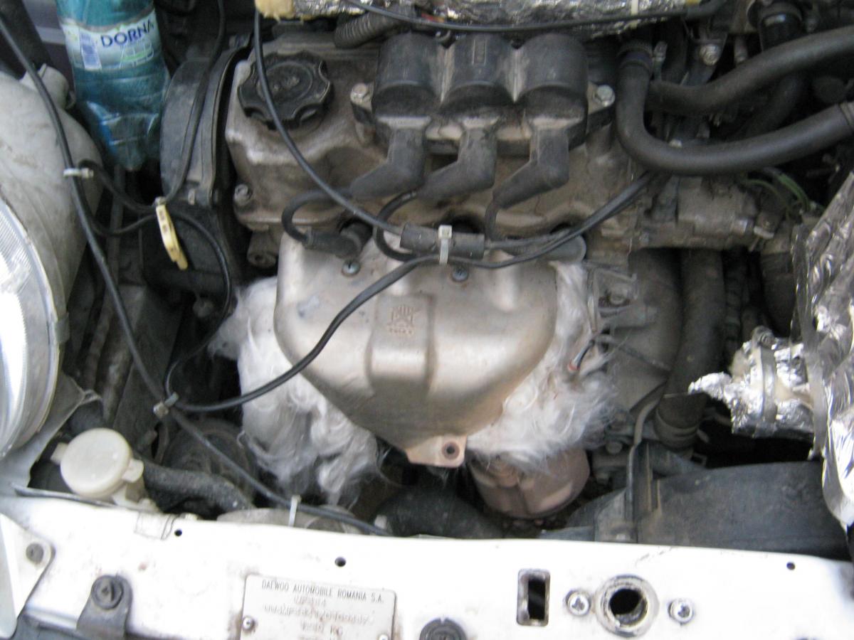

augustinionut Posted July 25, 2013 Author Share Posted July 25, 2013 (edited) Nu-i spalata nici pi dracu'... suportul admisiei unde este ea prinsa in partea dreapta a masinii... ce atata filosofie? incalzeste direct plasticul din jurul senzorului de temperatura, care preia astfel informatii eronate. Offtopic: am terminat de turnat centura la masardaaaaaaaaa!! Edited July 25, 2013 by augustinionut Link to comment
korydon Posted July 26, 2013 Share Posted July 26, 2013 (edited) @ches: domnu` @augustinionut are euro 4 si senzorul de temperatura aer este in galeria de admisie, nu e ca la euro 2 in cutia filtrului, deci e posibil ca izolarea galeriei sa produca efectele spuse de Ionut. Totusi ma mir cum de nu a capatat niste aripi Matzu pana acum, are tot viitorul in fata... . Bre, nu mai baga bani si timp in Matiz, termina odata casa aia sa vin sa fac si eu un gratar la tine ! Edited July 26, 2013 by korydon Link to comment

ches Posted July 29, 2013 Share Posted July 29, 2013 Vezi ca mai era un coleg de forum care si-a izolat galeria cu o banda textila si dupa ce masina a inceput sa mearga prost, a dat-o jos a gasit-o fisurata peste tot. Flocii aia probabil nu vor lua foc, dar galeria va fi chinuta rau, nu degeaba e gandita sa evacueze caldura chiar si in compartimentul motor. Link to comment
madkat Posted July 29, 2013 Share Posted July 29, 2013 Flocii aia nu cred ca izoleaza asa bine ca banda. Oricum singurele galerii care rezista ok dupa "termoizolare" sunt cele din inox. Si nu cred ca matizul are asa ceva. Link to comment
korydon Posted July 29, 2013 Share Posted July 29, 2013 (edited) Nu te lasi pana nu il strici... Lasa pentru Mos Craciun flocii aia, poate te imbraci si tu in mos la iarna Edited July 29, 2013 by korydon Link to comment
Englishman Posted July 29, 2013 Share Posted July 29, 2013 (edited) Ma Augustine, zau, asa, ce Dumnezeu ?! ) Lasa-l in plata lui cum l-a facut fabrica, crezi ca-i poti schimba in bine parametrii originali?! Si arata si ca porcu`, pe deasupra, barba aia de lana... Edited July 29, 2013 by Englishman Link to comment
Costi VLN Posted July 29, 2013 Share Posted July 29, 2013 (edited) Daca nu scoti materialul ala de acolo,in maxim 3 luni se va fisura galeria fiind din fonta. Asa cum zicea si Florin,Madkat,daca nu e din Inox nu se monteaza astfel de izolatii. Plus ca pt operatii de asta natura se foloseste banda speciala.Uite ce am folosit eu. http://www.gmclub.ro/forum/index.php/topic/27470-daewoo-cielo-1995/page-65?do=findComment&comment=558604 Edited July 29, 2013 by Costi VLN Link to comment
augustinionut Posted July 29, 2013 Author Share Posted July 29, 2013 Colegii, e doar de proba: nici o imbunatatire, caldura tot e. Poate mut senzorul in carcasa filtrului.. Link to comment
