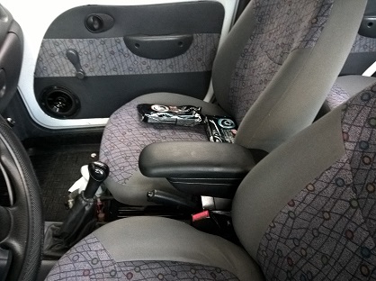

Viktor Posted February 28, 2017 Share Posted February 28, 2017 Bravo, Ionele, bravo ! Ca eu unu de ani de zile ma chinui sa montez o afurisita de coriera (pe spatar) si nu mai reusesc. Imi aduc aminte de ea cind o alerg cu sutele de km dintr-o bucata si (re)realizez ce bine mi-ar prinde o cotiera pentru bratul drept sa ma tolenesc in el in mod ciumeg de relaxare. S-apoi, nici n-apuc a parca si deja am uitat de ea (fir-ar). Link to comment

vrazvanc Posted March 1, 2017 Share Posted March 1, 2017 Ionele, faci poze cu bricheta Dar arata frumos. Eu am rupt-o si am aruncat-o la gunoi la dacia pe care mi-a dat-o taica-miu sa car cu ea. Bine ca nu s-a suparat. Ma enerva ca era greu accesibila frana de mana. Link to comment

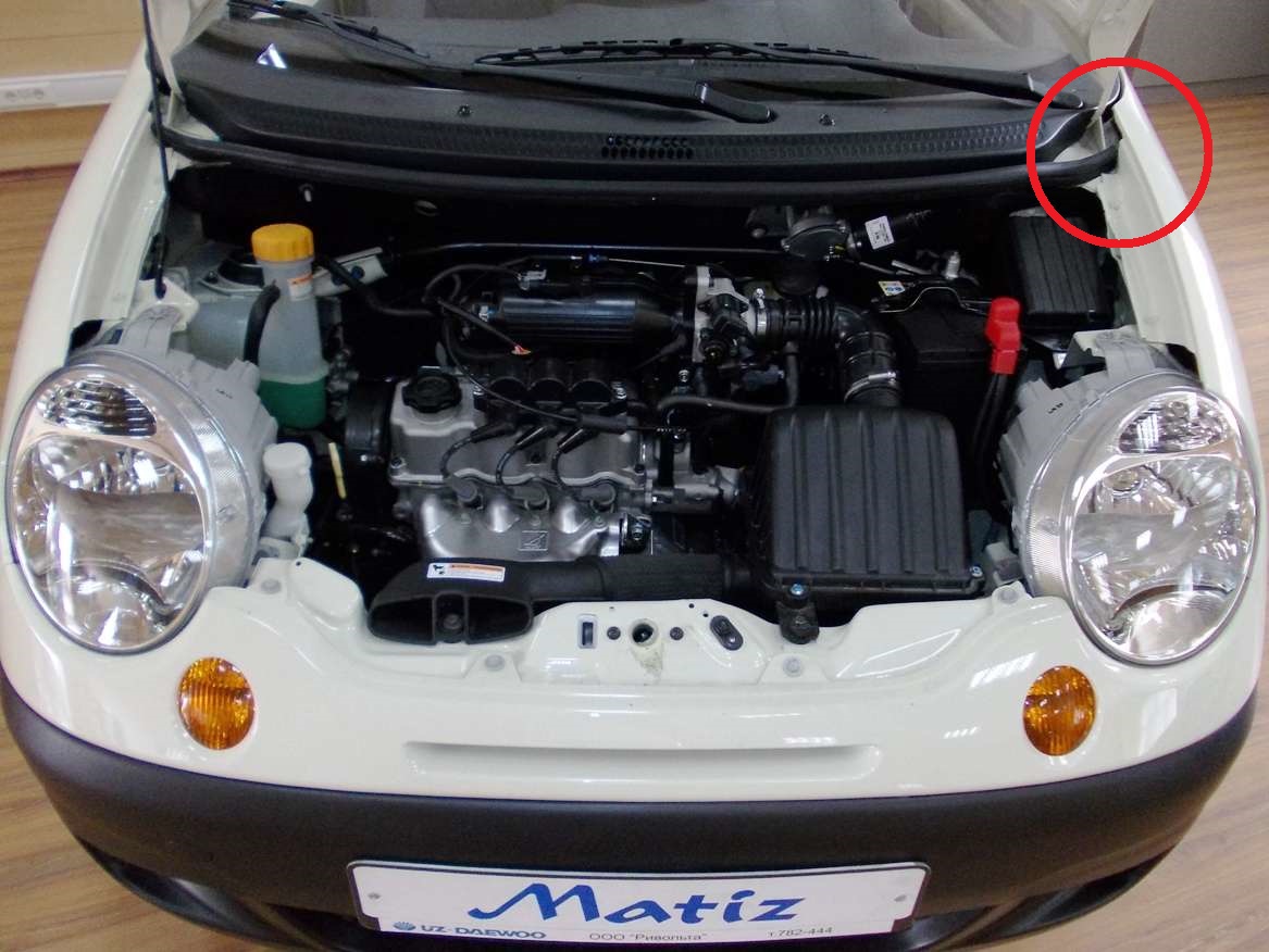

augustinionut Posted March 5, 2017 Author Share Posted March 5, 2017 Am probat iarna pe frig, in tara. Sar cand sterg. In fine, veste proasta: iar a intrat apa in masina, parcata in acelasi loc, inclinata spre dreapta. Am vazut si de ce mi-a ruginit zona stalpului fata sub ventilator: apa colectata sub grila parbriz se scurge stanga dreapta sub capota pe capetele telescoapelor si de acolo in jos pe peretele de foc. Buza de tabla e gandita aiurea iar chederul e scurt. Cheder de matiz 2: Link to comment

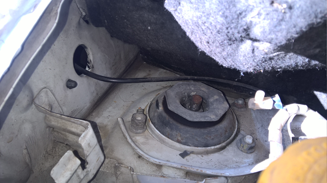

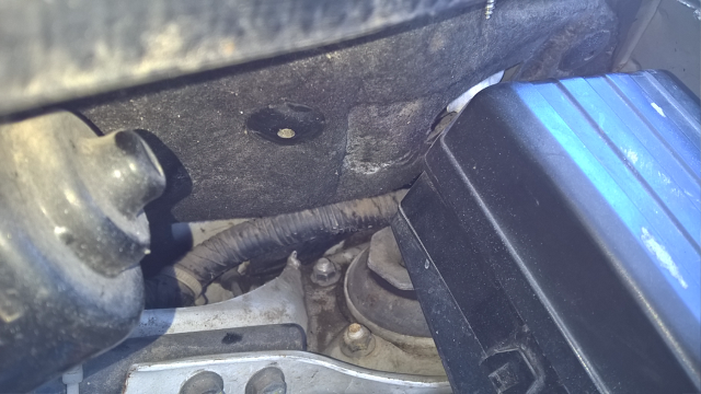

augustinionut Posted March 17, 2017 Author Share Posted March 17, 2017 (edited) Stuchitoarele. Apa intra prin spatele telescoapelor, pe peretele de foc in jos. De ce ajunge apa pe telescoape cand parchez inclinat.... sa mor de nu ii pun uluce. Edited March 17, 2017 by augustinionut Link to comment
vrazvanc Posted March 17, 2017 Share Posted March 17, 2017 (edited) Asa e si la mine. Capota e la misto pusa. Parca e mai bine totusi de cand am lipit cauciucele alea, cum e in fata la filtru. Edited March 17, 2017 by vrazvanc Link to comment
augustinionut Posted March 17, 2017 Author Share Posted March 17, 2017 Deocamdata am niste cordoane de silicon care continua la capete chederul de la plasticul stergatoare. Si parchez drept. Si va ploua de miercuri pana sambata.... Link to comment
vrazvanc Posted March 17, 2017 Share Posted March 17, 2017 Da asa am vrut si eu sa zic, dar tot intra apa. Ploaie = belsug ) Link to comment

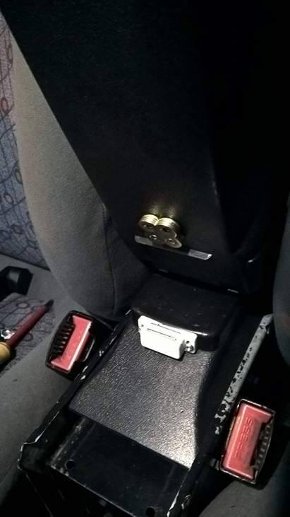

augustinionut Posted March 29, 2017 Author Share Posted March 29, 2017 Sistem de blocare a cotierei. Ridicam capacul se ridica si cotiera. Acum, parfum. 1 Link to comment
augustinionut Posted April 3, 2017 Author Share Posted April 3, 2017 (edited) Era de asteptat: n-a mai pornit dimineata. Asa ca am cumparat baterie noua, bosh 70 euro. Uitam. Pe aici intra apa in masina. Cred ca e varza. Edited April 3, 2017 by augustinionut Link to comment
Viktor Posted April 4, 2017 Share Posted April 4, 2017 Nu prea pricep pe unde. Pe la coltul chederului ? Link to comment
