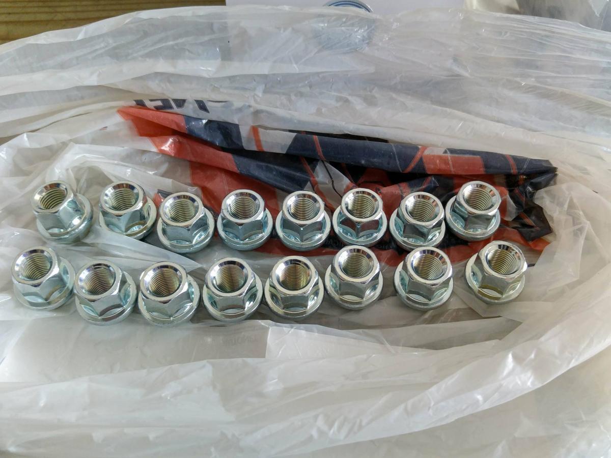

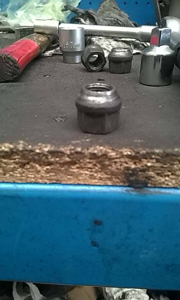

vrazvanc Posted May 24, 2017 Share Posted May 24, 2017 Nu se mai vede scrisul "A/C" de pe butonul de aer conditionat ) Acum serios, piulitele alea de la roata, nu sunt cam iesite inafara? Link to comment
augustinionut Posted May 24, 2017 Author Share Posted May 24, 2017 (edited) Au conul mare cat China, erau singurele care le aveau pe stoc. In fine, vibreaza jumate din cat vibra inainte. 7,5 lei bucata, fata de 5 euro cat am gasit pe internet. Edited May 24, 2017 by augustinionut Link to comment
vrazvanc Posted May 25, 2017 Share Posted May 25, 2017 http://www.autokarma.ro/piese-auto-daewoo-matiz-klya-1998-0-8-38-kw/accesorii-roata-auto-sistem-prindere/piulita-roata-94515410-daewoo?name_filter=Piulita roata&grupa_produse=DAEWOO MATIZ (KLYA) (09.1998 - prezent) 0.8%2C 38 KW&grupa_order=1 Cica 6 lei, originale. Dar daca esti spaniol acum... Link to comment
Viktor Posted May 25, 2017 Share Posted May 25, 2017 Eu unu caut a si pricepe despre ce este vorba cu exactitate, care ii cauza defapt. Deci. Filfaelile au inceput (de-am inteles eu bine) dupa efectuarea schimbului de anvelope, roti complecte, cu gume de vara. Bun. Piulitele rotilor au fost inlocuite cu unele noi drept urmare, filfaielile au fost reduse la jumatate. Pina aici iarasi e bine, am priceput. Acum ramine misterul si anume: conul piulitelor foarte uzat, orificiile de ghidare din jante deteriorat ori ambele? Ajunge piulita la capat de cursa (in butuc) si stringe insuficient janta sau care-i vraja ? Link to comment
vrazvanc Posted May 25, 2017 Share Posted May 25, 2017 La ce ma refer eu: cu piulitele originale, conul pare ca are suprafata mai mare de contact pe gaurile jantei, infiletandu-se mai mult http://www.gmclub.ro/forum/uploads/monthly_12_2013/post-36075-0-28225000-1387359437.jpg Cu falfaielile, Ionut stie... Link to comment
Viktor Posted May 25, 2017 Share Posted May 25, 2017 Centreaza si mai bine cred eu de conul intra mai adinc, cazul piulitelor originale. Banui ca si alea noi au prins ceva con in orificiile jantei. Iau in calcul si modul in care s-a efectuat schimbul piulitelor, cite una ori roata fu luata jos (din diverse motive) si remontata. Link to comment
augustinionut Posted May 25, 2017 Author Share Posted May 25, 2017 Rotile au fost slabite si stranse cu masina pe cric. Nu vad care e faza cu piulitele originale, atata timp cat conul are acelasi unghi. Alea vechi ale mele mai aveau un pic si ieseau prin partea aialalta de roata... si jantele au 10 ani, traiti intens.am sa le schimb una cate una, fara sa afle sotia Link to comment
