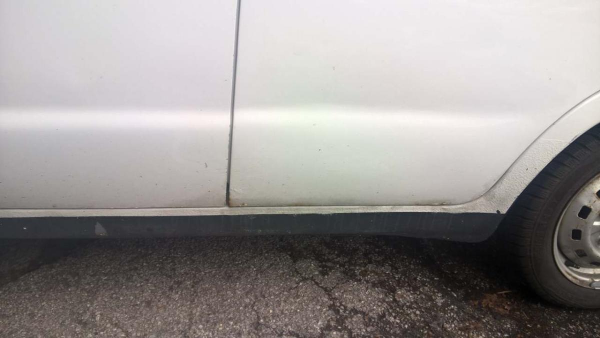

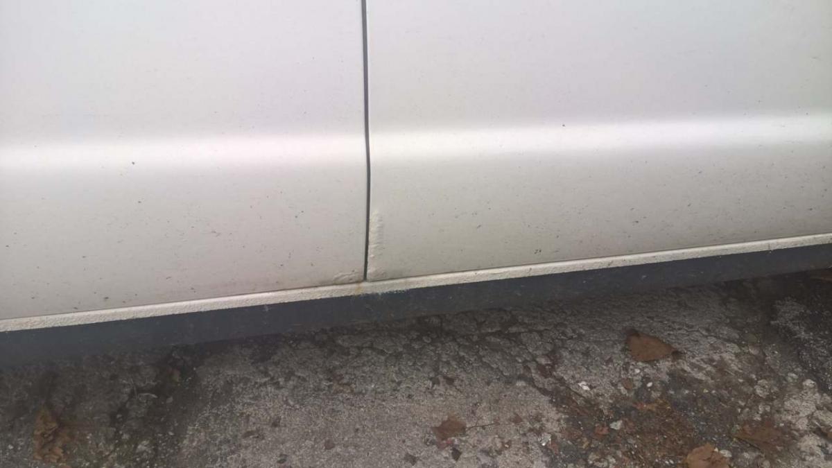

augustinionut Posted January 4, 2018 Author Share Posted January 4, 2018 Nu-mi pot da seama pana nu o ridic pe elevator. Exterior sunt afectate doar colturile portierelor. Cine stie insa ce e in praguri Plus ca am o zona urata ruginita coapta pe interior dreapta, cum feresti mocheta, zona balamale usa pasager. Link to comment
Horica00 Posted January 4, 2018 Share Posted January 4, 2018 Nu-mi pot da seama pana nu o ridic pe elevator. Exterior sunt afectate doar colturile portierelor. Cine stie insa ce e in praguri Plus ca am o zona urata ruginita coapta pe interior dreapta, cum feresti mocheta, zona balamale usa pasager. Usile,daca nu sunt ,,ciuruite'' se repara destul de usor? Pragurile au fost schimbate? Daca da,atata vreme cat s-a bagat ceara sau alte tratamente,ar trebui sa fie ok. Link to comment
augustinionut Posted January 4, 2018 Author Share Posted January 4, 2018 Daca imi amintesc fac poze. Link to comment
augustinionut Posted January 8, 2018 Author Share Posted January 8, 2018 Nu mi-am amintit 140040 km la bord. Link to comment
augustinionut Posted January 13, 2018 Author Share Posted January 13, 2018 Usile,daca nu sunt ,,ciuruite'' se repara destul de usor? Pragurile au fost schimbate? Daca da,atata vreme cat s-a bagat ceara sau alte tratamente,ar trebui sa fie ok. Link to comment
ches Posted January 13, 2018 Share Posted January 13, 2018 Trebuie sa intervii cat mai repede, pana la primavara mai mult ca sigur ca se va extinde zona. Link to comment
augustinionut Posted January 13, 2018 Author Share Posted January 13, 2018 Mai degraba imi iau bandouri de plastic dinalaea de se pun pe praguri si usi. Nu am bani sa o repar cu sudura aici. Is scumpi a dracului. Link to comment
ches Posted January 15, 2018 Share Posted January 15, 2018 Ai putea sa o faci singur cu niste chit cu fibra. La fostul Matiz a tinut bine 2 ani (nu se vedea rugina deloc) si era mult mai grav ca la tine. Eu dupa chit am dat si cu spray cu vopsea cauciucata pe afara (am mascat la inaltimea de 10cm) si am pus si mastic pe interior, dar la mine erau bucati lipsa . La tine un chit si un spray cu vopsea cauciucata ar fi de ajuns. Apoi vopsesti normal, mascand cu 0.5cm mai sus. Costul materialelor ar trebui sa fie undeva la 50E. Link to comment
