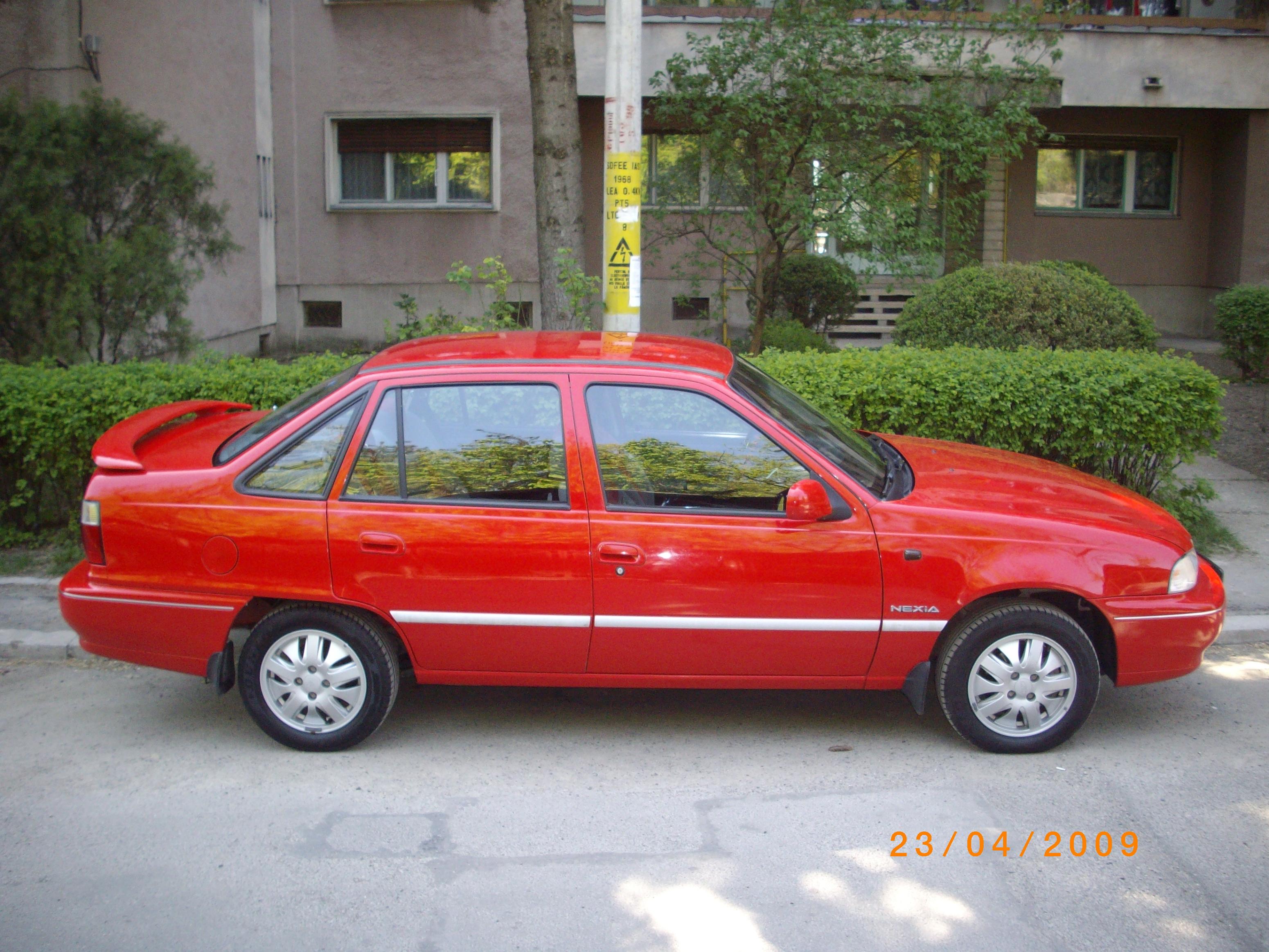

madkat Posted April 23, 2009 Share Posted April 23, 2009 sunt faine cielo-urile rosii - cand ma gandeam acum niste ani sa schimb GLE-ul pe un exe fix rosu voiam sa iau in rest intrebari: - sigla fata de ce ai inlocuit-o cu modelul "old school"? - bandourile laterale? Link to comment
cris06 Posted April 23, 2009 Author Share Posted April 23, 2009 Initial vroiam culoarea bleu metalizat (nu mai stiu exact codul) sau cel mult visiniu. Pt. ca nu s-au mai fabricat masini (Cielo) cu nuantele astea, pana la urma, culoarea castigatoare a fost Super Red Dae 73L. Siglele (fata si spate) le-am schimbat cu cele vechi (pe care le-am gasit destul de greu) din motive de gust. Am eliminat si abtibildurile de pe aripi "Executive" precum si toate inscrisurile de pe capota portbagajului "Daewoo", "Cielo" si "Executive". Pur si simplu nu mi-au placut atatea accesorii. In schimb mi-a placut sigla "Nexia". Am gasit la dezmembrari doua bucati in stare foarte buna si le-am lipit cu banda dublu adeziva pe aripi. Bandourile: cele originale s-au cojit destul de repede si pt. ca nu am mai gasit originale (metalice) de GLE ori erau prea scumpe - nu mai tin minte - le-am dat jos cu ceva munca si benzina (nu le-am dat foc! ) ) si am zis sa pun ceva care sa se asorteze, cumva, cu masina. Si dpdv estetic dar si practic - protectie. Pana la urma am facut o improvizatie: baghete de Al pt. rostul dintre gresie si parchet lipite cu silicon. Cumva, se asorteaza cu culoarea jantelor, desi nu mai vin la linie cu benzile cromate de pe spoilere. Daca am dat in kitch cu ele... voi sunteti judecatorii. Atasez cateva foto proaspete cu masina (la exterior si motor) spalata cu vreo doua ore in urma pt. ca maine e programata pt. montat folie pe geamuri. Link to comment
adostar Posted April 23, 2009 Share Posted April 23, 2009 (edited) Arata bine masina, e nexia sau cielo ? Edited April 23, 2009 by adostar Link to comment
madkat Posted April 23, 2009 Share Posted April 23, 2009 (edited) Sa le iau pe rand: De sigle te-am intrebat pentru ca si mie imi plac mai mult - decat cele arhicunoscute am vrut si eu sa mi le schimb dar ramanea cea de pe volan - si aici m-am blocat Despre inscriptia nexia... mai bine o puneai pe portbagaj - ca la GLE-uri - 'daewoo' scris mic si 'nexia' mai mare (astea de le ai) ambele in aceeasi parte... stanga adica iar pe aripi GLX ... Bandourile - nu stiu ce spui de bandouri metalice - GLE-ul meu din 97 are tot plastic, si tot cojit... si pe una din parti pot garanta ca sunt cele originale ... si cel mai vechi Cielo pe care am pus manuta vreodata (din 96 in ziua in care a fost livrat, nici permis n-aveam inca) avea bandourile tot de plastic - stiu ca imi placusera si voiam sa vad din ce-s facute... despre profilul de trecere pardoseala... nu comentez ... astept pe altii > si apropo - toate urarile de bine - si multi km alaturi de ea (de cielo adica) Edited April 23, 2009 by madkat Link to comment
cris06 Posted April 23, 2009 Author Share Posted April 23, 2009 @ adostar: e Cielo Exe Plus cosmetizat cu parfum de Nexia! @ madkat: bandourile de GLE nu au suprafata argintie (spre exterior) din metal? Oricum, asta e! Multumesc pt. urari! Si ceva poze cu interiorul pt. ca, momentan, e curat: ( ) Link to comment

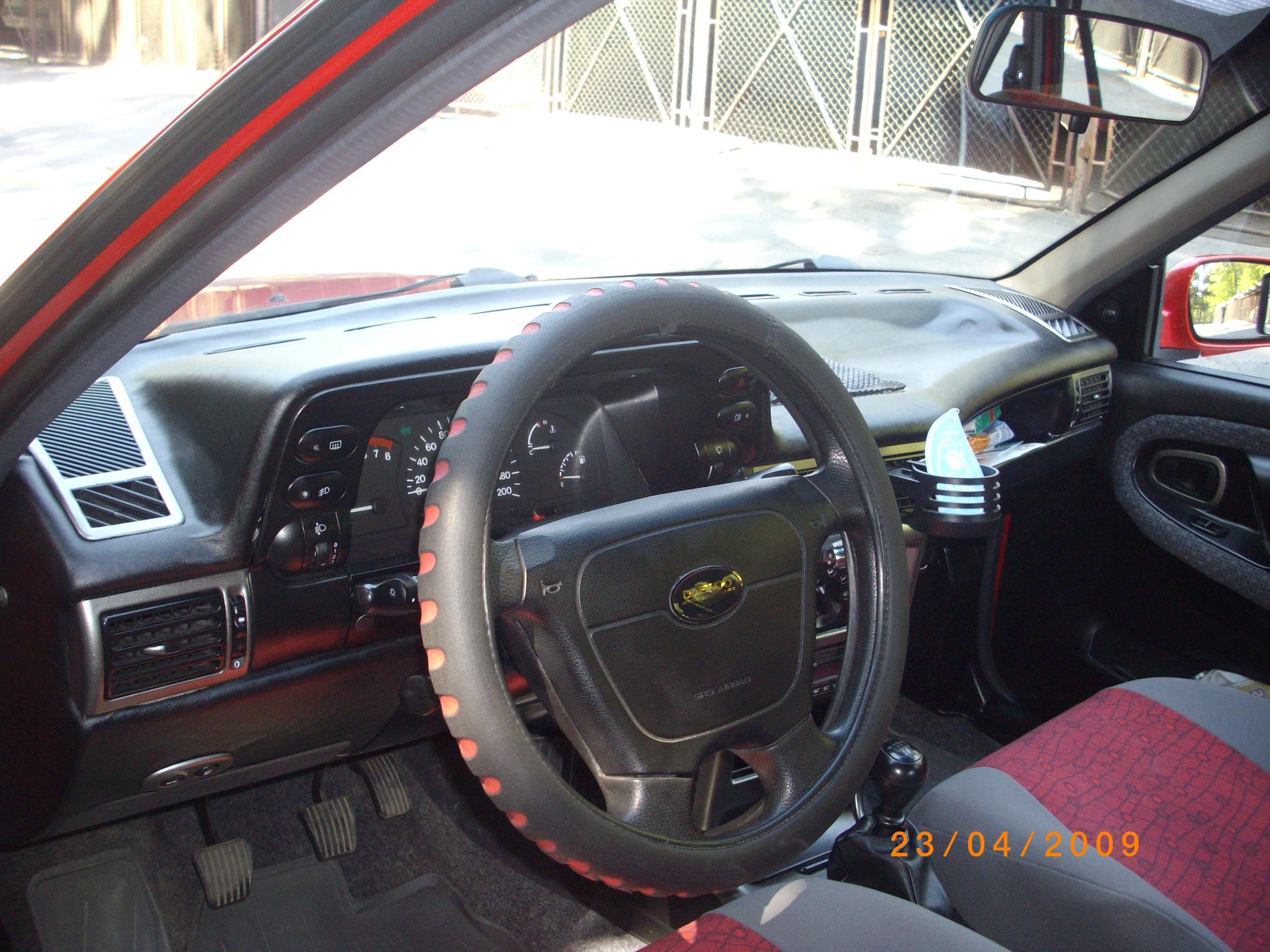

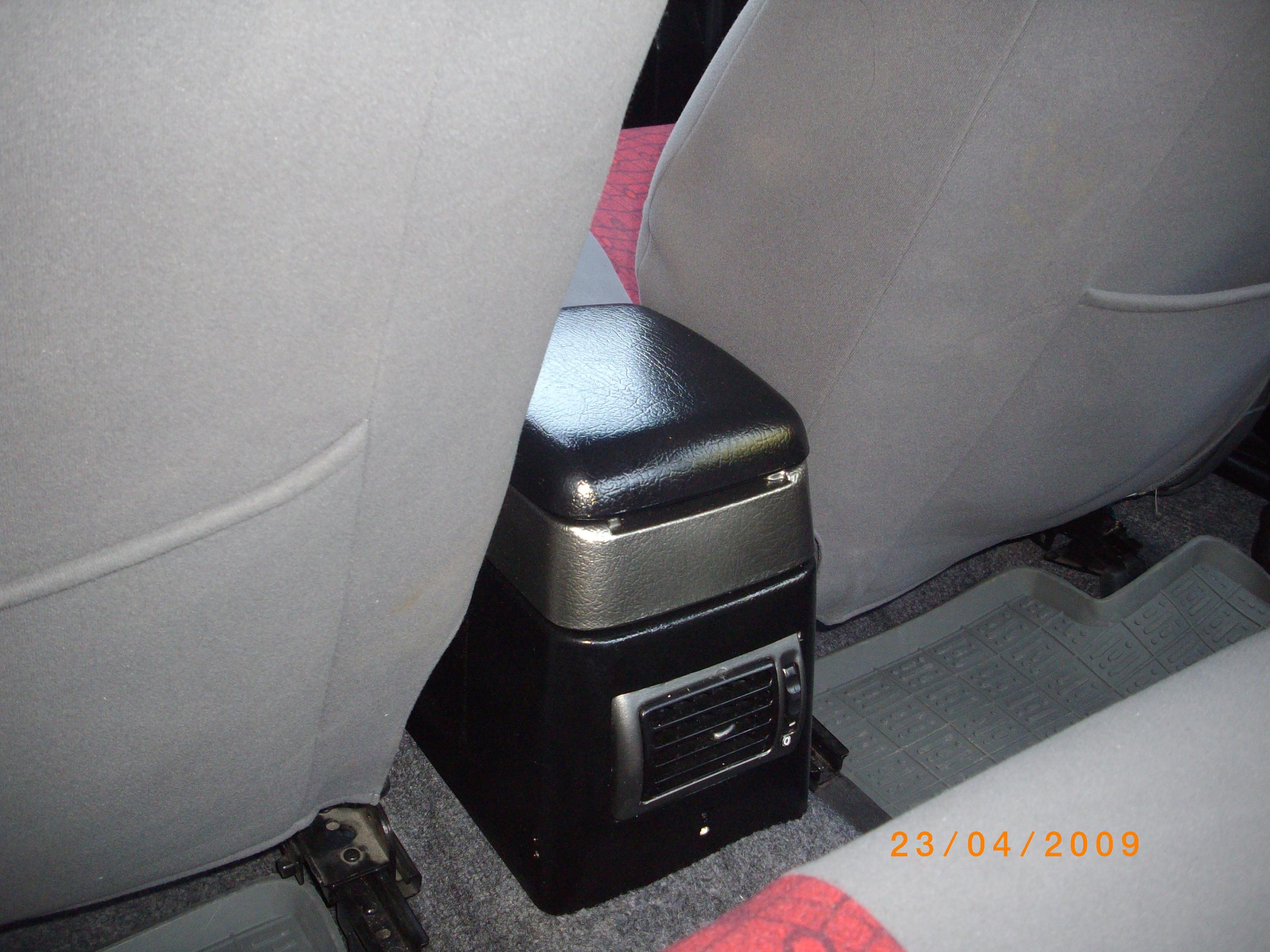

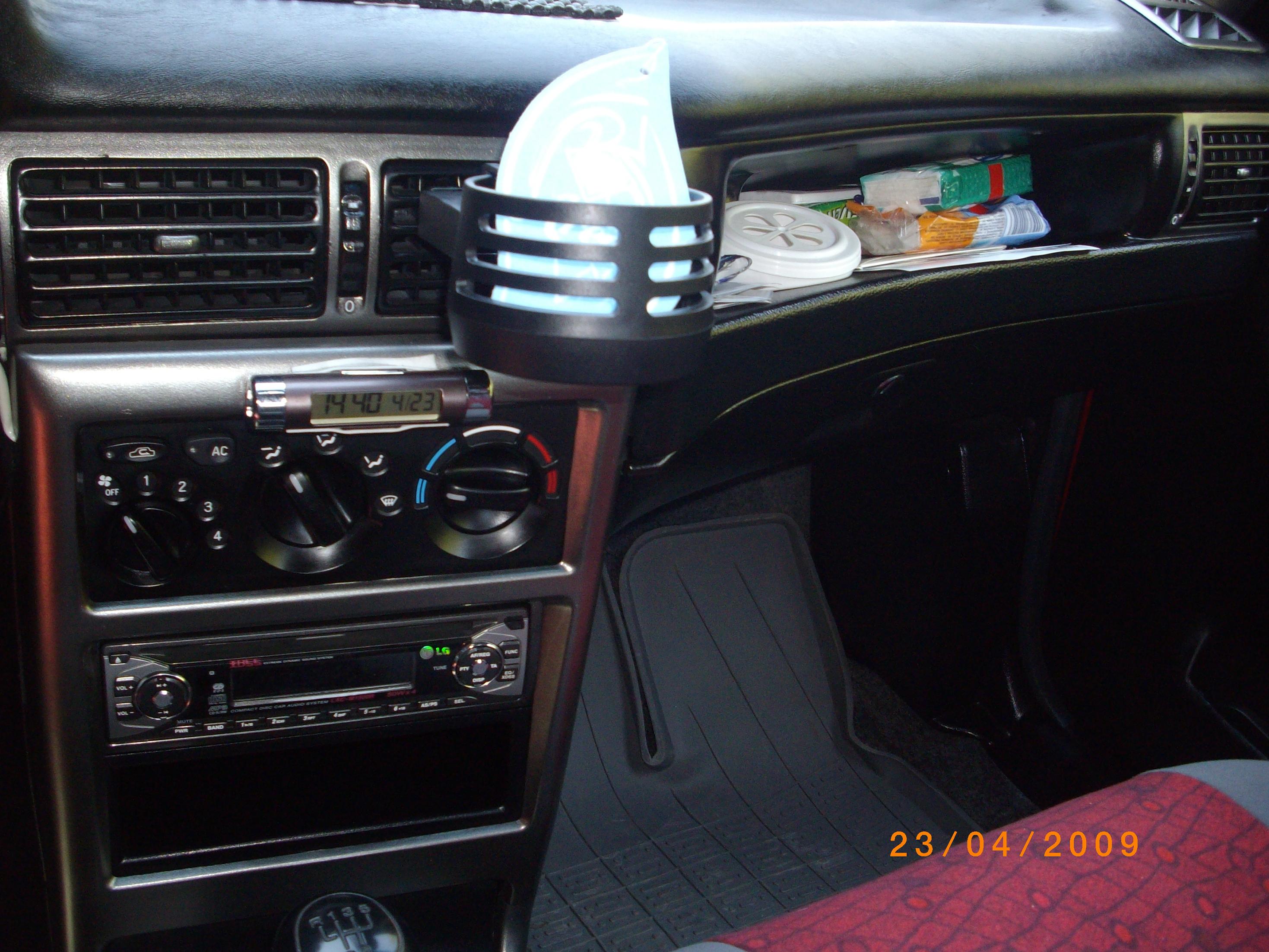

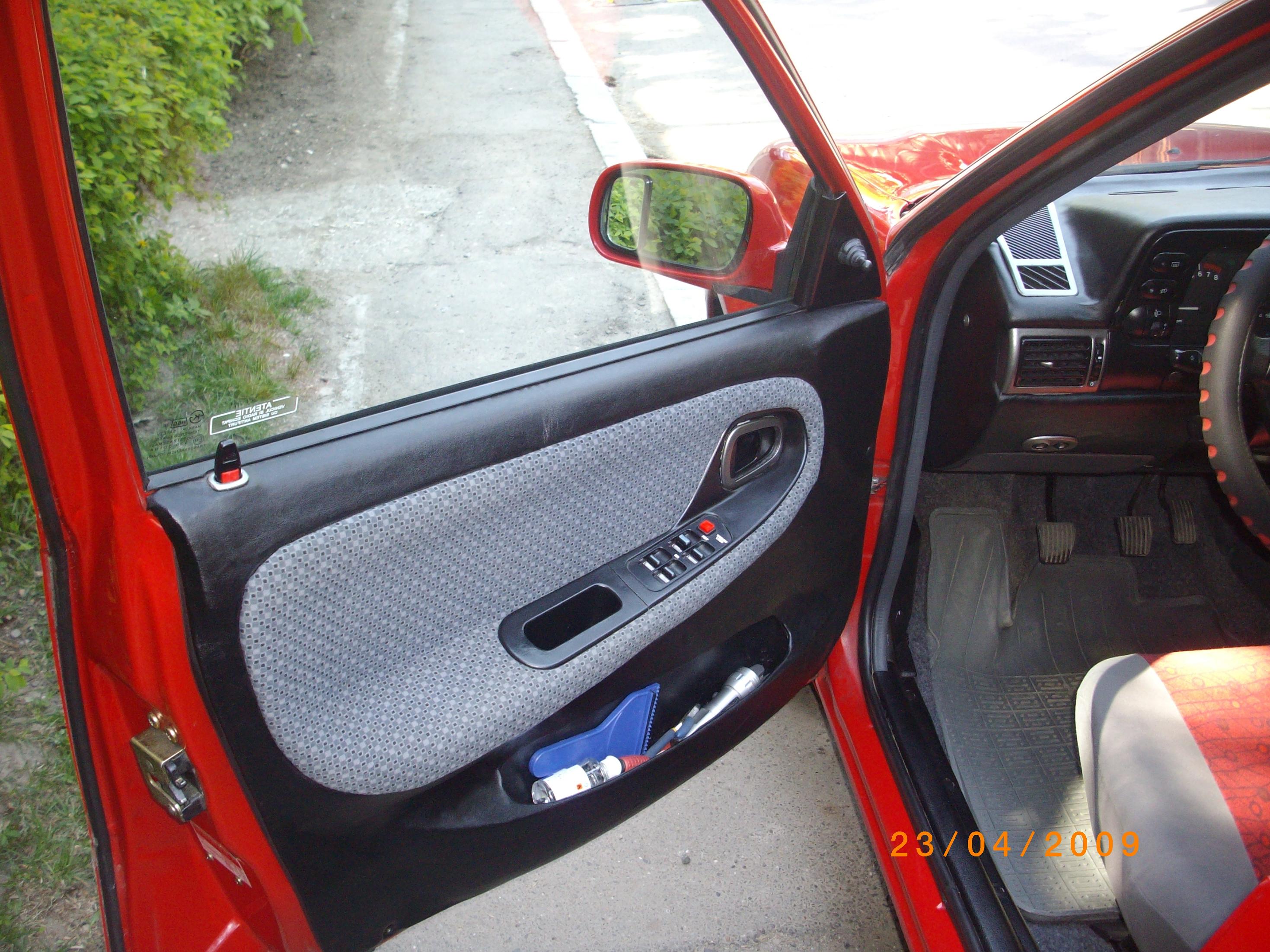

madkat Posted April 23, 2009 Share Posted April 23, 2009 (edited) Cris, de mine tot nu scapi - mai ales cu pozele astea > - fetzele de usi gle - din cat te-am cunoscut p-aicea au butoanele functionale, asa-i? - misto cutia manuala cu mod winter > - imi place ideea cu priza de aer pentru spate - de unde isi ia aer - de la prizele pentru picioare? iar cu volanul - gata mi-ai inchis gura cu siglele - si de curiozitate - airbagul si centrala le-ai montat? edit: bandourile de GLE sunt plastic cu un fel de vopsea argintie - care se duce in timp... in genul a ce se gaseste pe dungile de la barele fata/spate Edited April 23, 2009 by madkat Link to comment
adostar Posted April 23, 2009 Share Posted April 23, 2009 Mi se pare mie sau i-ai schimbat si bordul ? Link to comment
cris06 Posted April 23, 2009 Author Share Posted April 23, 2009 (edited) - Butoanele de pe fetele de usi de GLE sunt functionale. Daca am vreo problema cu comanda geamurilor de la ele trec pe rezerva, adica pe blocul original de Exe montat pe cotiera (buna a mai fost ideea gasita de cativa colegi de pe aici ); - Butonul "Winter" a ramas (momentan) doar de masca! Oi vedea ce chitibus voi pune in locul lui; - Priza de aer (in fapt, un aerator de bord de stanga, modificat f putin ce a incaput la fix in locul scrumierei de pe cotiera originala), momentan e doar ... masca si asta ( ) pt ca deabia am montat cotiera (chiar sambata trecuta). Urmeaza sa-i fac o adaptare la sistemul de climatizare din bord. E in studiu. - Sigla de pe volan e de ... frigider! Pe bune, am gasit la un frigider aceasta sigla care s-a potrivit la fix dupa curbura plasticului (zona unde se crapa carcasa airbagului la declansare). Airbagul impreuna cu unitatea de diagnostic (bineanteles) sunt functionale. Testat cu Scan 100 la servis unde a si fost montat. Bordul e tot al ei dar imbracat cu piele ecologica (din pacate se dezlipeste pe alocuri dar sper sa remediez problema). Plasticile toate sunt vopsite. Mai am multe (in cap ) sa-i fac masinii asteia dar pe rand, ca mai am una de intretinut! Edited April 23, 2009 by cris06 Link to comment

silviu4you2003 Posted April 23, 2009 Share Posted April 23, 2009 (edited) Frumoasa masina , mai putin partea cu imbracarea bordului in piele, dar in principiu frumoasa! Unde ai gasit fete de portiere de GLE, ca ma tenteaza si pe mine la Exe-ul meu? Cat ai dat pe ele? Dar cotiera? Edited April 23, 2009 by silviu4you2003 Link to comment

madkat Posted April 24, 2009 Share Posted April 24, 2009 Au fost aduse si pe la noi Cielo cu cotiera spate - eu am vazut la doua (generatie 96) insa cu cutie automata amandoua iar la 4 usi - exista chiar si o husa de fis in care sa intre schiurile sa nu fac abalta pe sezutul banchetei Link to comment
Dj_Dark Posted April 24, 2009 Share Posted April 24, 2009 (edited) Sa o stapanesti sanatos si ai grija cu kitch-ul. . Daca faci aeratorul sa mearga mi-ai inchis gura . Daca nu, da-l jos, pune scrumiera originala a cotierei si lumineaz-o . La mine la cotiera (CV manuala) are capacel la butonul de winter. Vezi daca gasesti. Acum am vazut si eu pentru ce era locasul ala. Toate espero au husa de schiuri si cotiera spate. Si au fost aduse. Pacat ca nu au si suport de pahare in ea. Chiar ar fi fost frumos sa se desfaca si sa pui paharul. Edited April 24, 2009 by Dj_Dark Link to comment

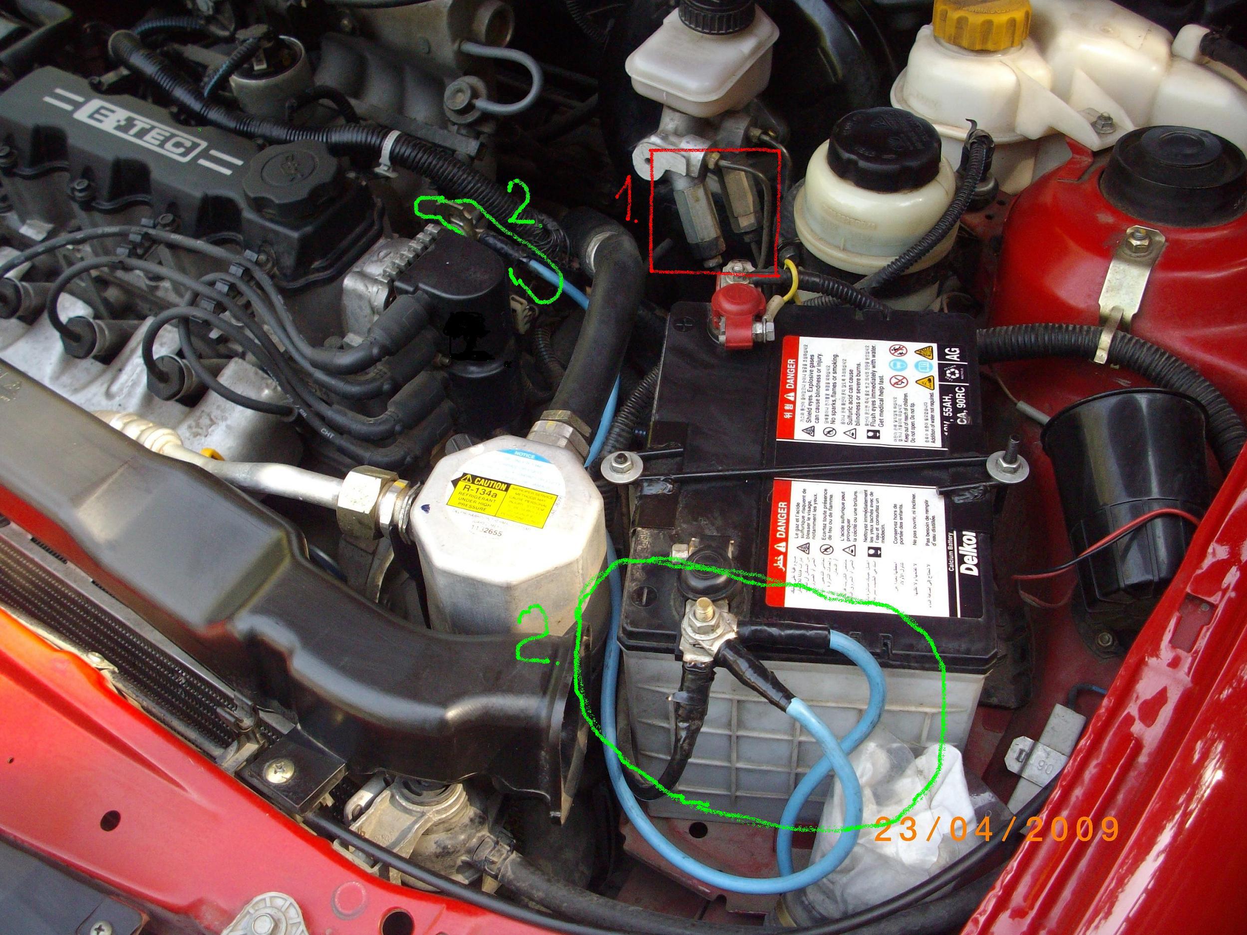

cris06 Posted April 24, 2009 Author Share Posted April 24, 2009 (edited) Era buna si o galeata cu gheata deaia pt. sampanie, nu? O precizare: nu am scris ce mici modificari foarte utile am facut in compartimentul motorului. Adica: 1. Inlocuit supapele limitatoare de frana pt. circuitele spate. Am scris mai multe aici; 2. Inlocuit cablul de masa dintre borna (-) a bateriei si caroseriei si suplimentat cu inca un cablu (s=20mmp) intre baterie si una dintre urechile motorului (de care se poate face suspendarea lui). Intr-adevar, are un efect benefic pt. ca la pornirea consumatorilor importanti, cablul original se incingea si cresteau pierderile de tensiune (cam 1,5V masurata de mine). Toti papucii de la capetele cablurilor sunt din Cu iar firele cositorite in ei. Urmeaza o cutie cu relee si sigurante pt. faruri, claxoane, lampi marsarier si ... ce o mai fi. Va fi una originala de Espero (din comp. motor) care se potriveste langa baterie. Viitor proiect. Edited April 24, 2009 by cris06 Link to comment
Dj_Dark Posted April 24, 2009 Share Posted April 24, 2009 (edited) Cielo nu are releu la claxon? Buna miscare cu masele. Edited April 24, 2009 by Dj_Dark Link to comment
cris06 Posted April 24, 2009 Author Share Posted April 24, 2009 Nu are are releu dar are 2 claxoane! Iti dai seama ce curent trece prin contactele alea de la volan. Link to comment

silviu4you2003 Posted April 24, 2009 Share Posted April 24, 2009 I-auzi ,, vecine'' ca zic asa! Zici ca ai luat fetele la portiere din Bacau! Zi-mi si mie de unde pls Asteptam poze cu geamurile foliate, daca sunt omologate si cat te costa. Apropo este si in Bacau un centru de foliere autorizat cica ar fi baieti meseriasi, daca te intereseaza... Link to comment
