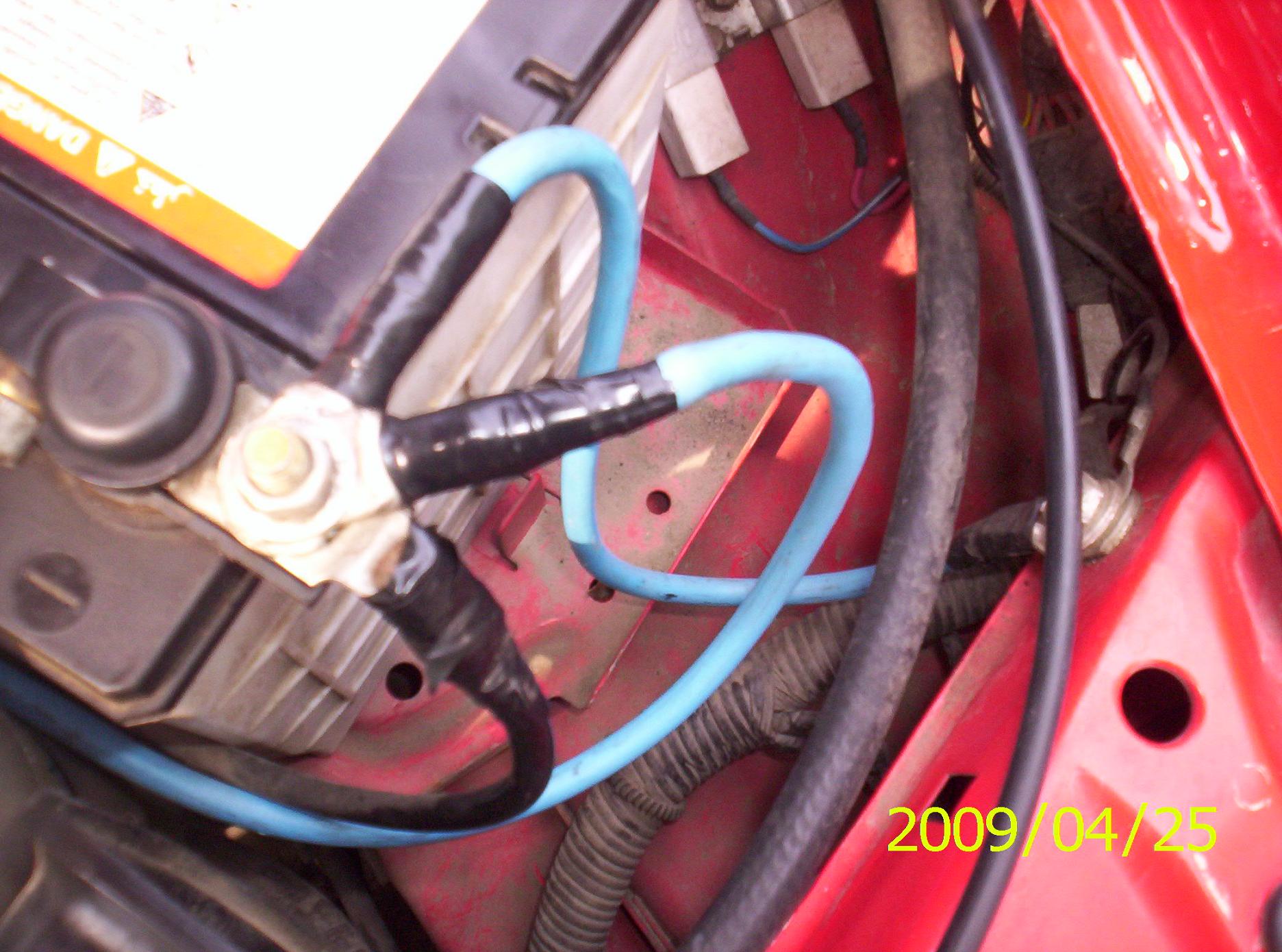

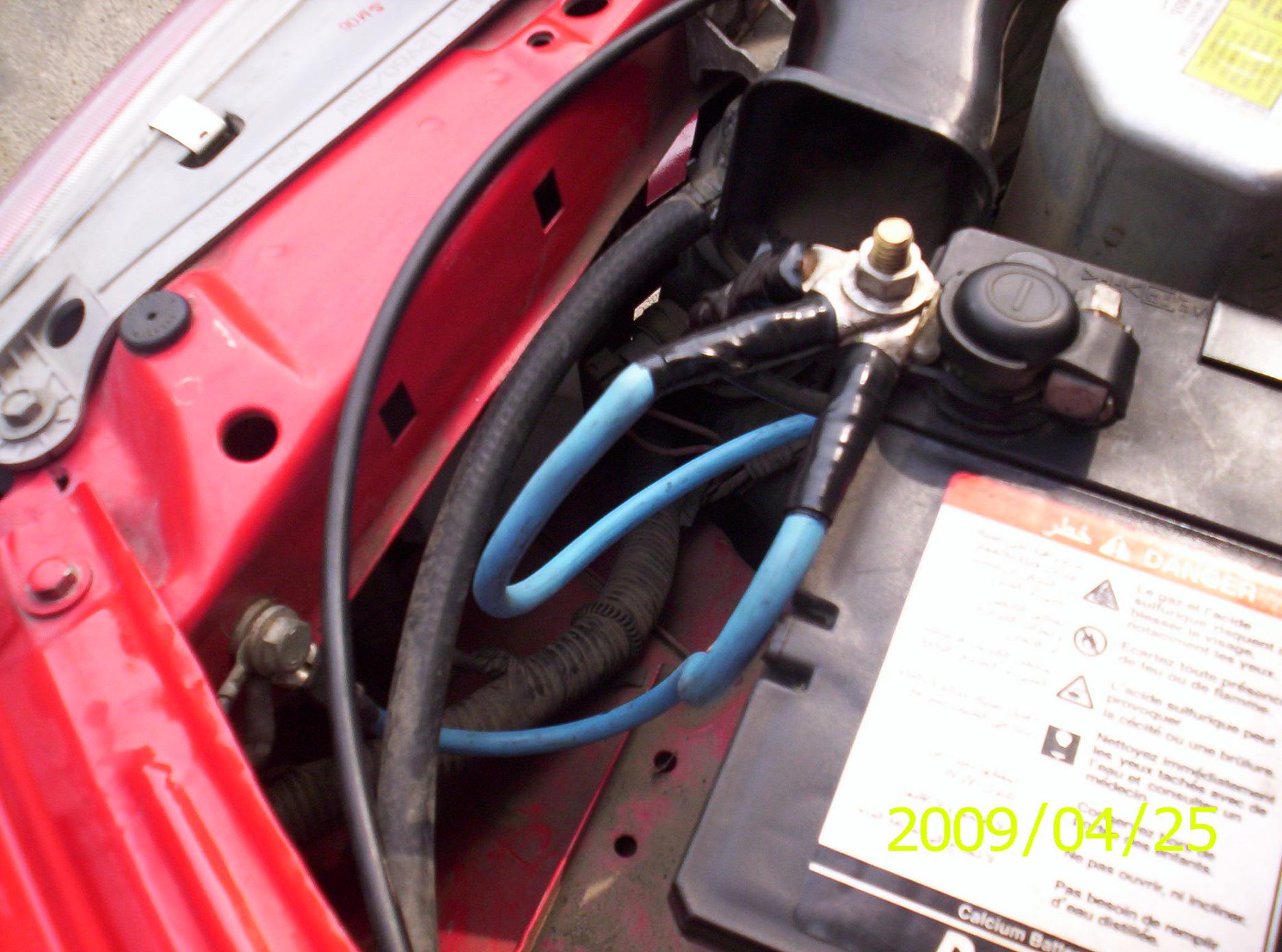

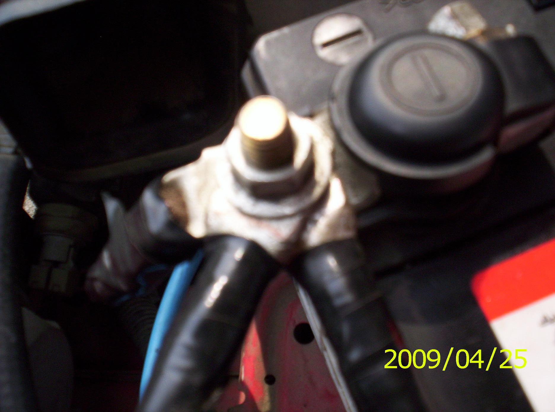

Englishman Posted April 24, 2009 Share Posted April 24, 2009 (edited) Off topic : ( scuze anticipate) Multam pt PM. Da, nr. masinii unchiului este SHN, exact, uitasem ! Tine prea mult la Cielo lui ca sa-l vanda. A fost inainte de pensie presedintele SOCOM, dealer Daewoo. De la el mi-am luat masina, in 2003. Nu prea sta pe acasa, din cauza vilei de la Bucium. Datorita lui si service-ul SOCOM-ului, am beneficiat la masina de cel mai bun tratament posibil, la toate reviziile si nu numai, erau acolo niste baieti extrem de priceputi, cred ca singurii care stiau intr-adevar cu ce se mananca marca Daewoo, dintre toti incercati de-a lungul timpului ( in spatele Petromului de pe Pacurari, la intrare in Iasi) . On topic : Ma intereseaza in mod special, daca se poate, o poza detaliata cu acele cabluri de la baterie pe care le-ai modificat, de multa vreme ma bate gandul sa fac asa ceva, dar voiam sa vad practic ce si cum. Cele albastre sunt legate la " motor", dupa cum am vazut. Dar cealalta borna, vad un cablu galben, ala unde merge? Apoi am vazut ca sunt 2 albastre...unde merge al doilea? Edited April 24, 2009 by Englishman Link to comment

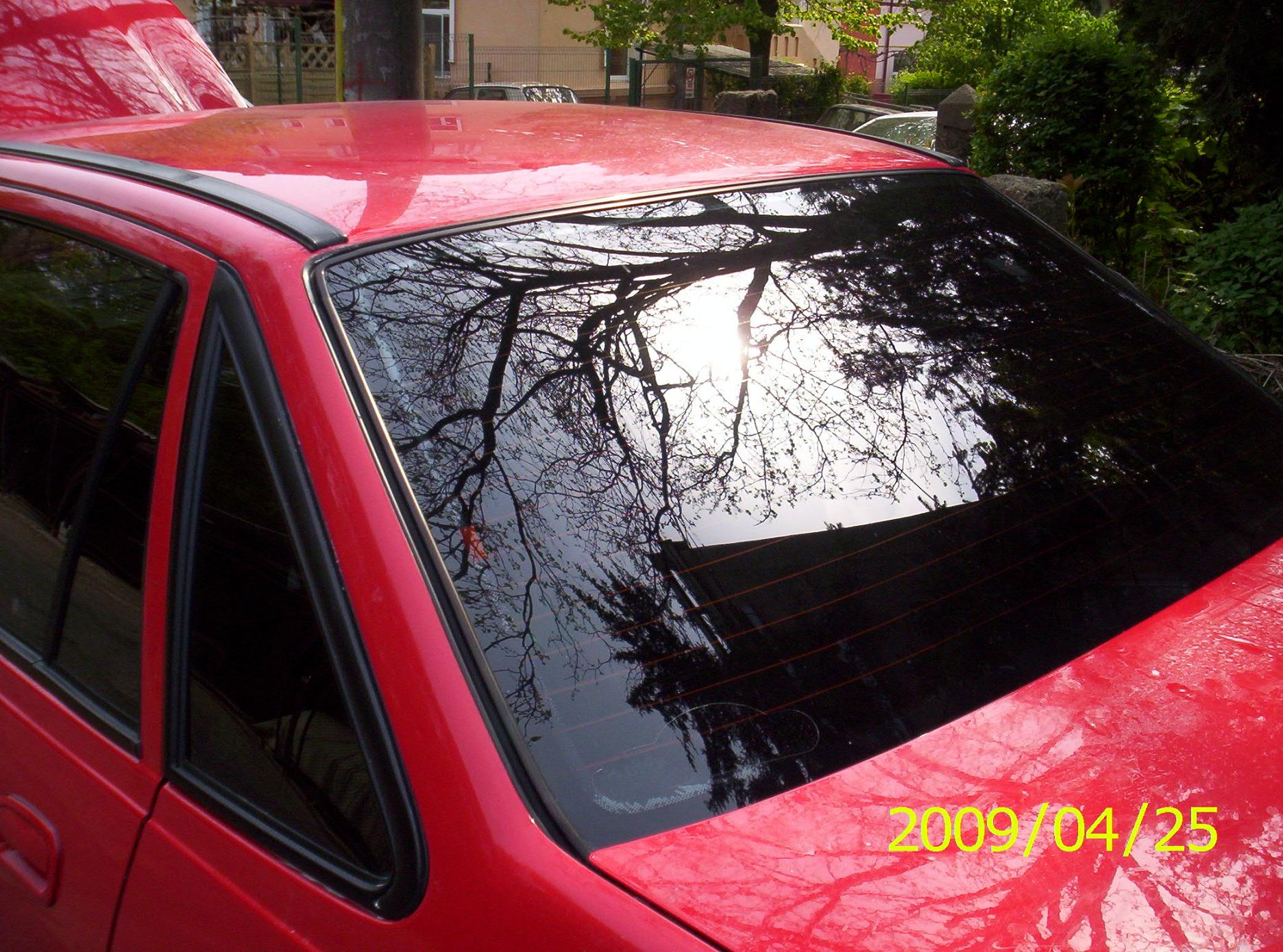

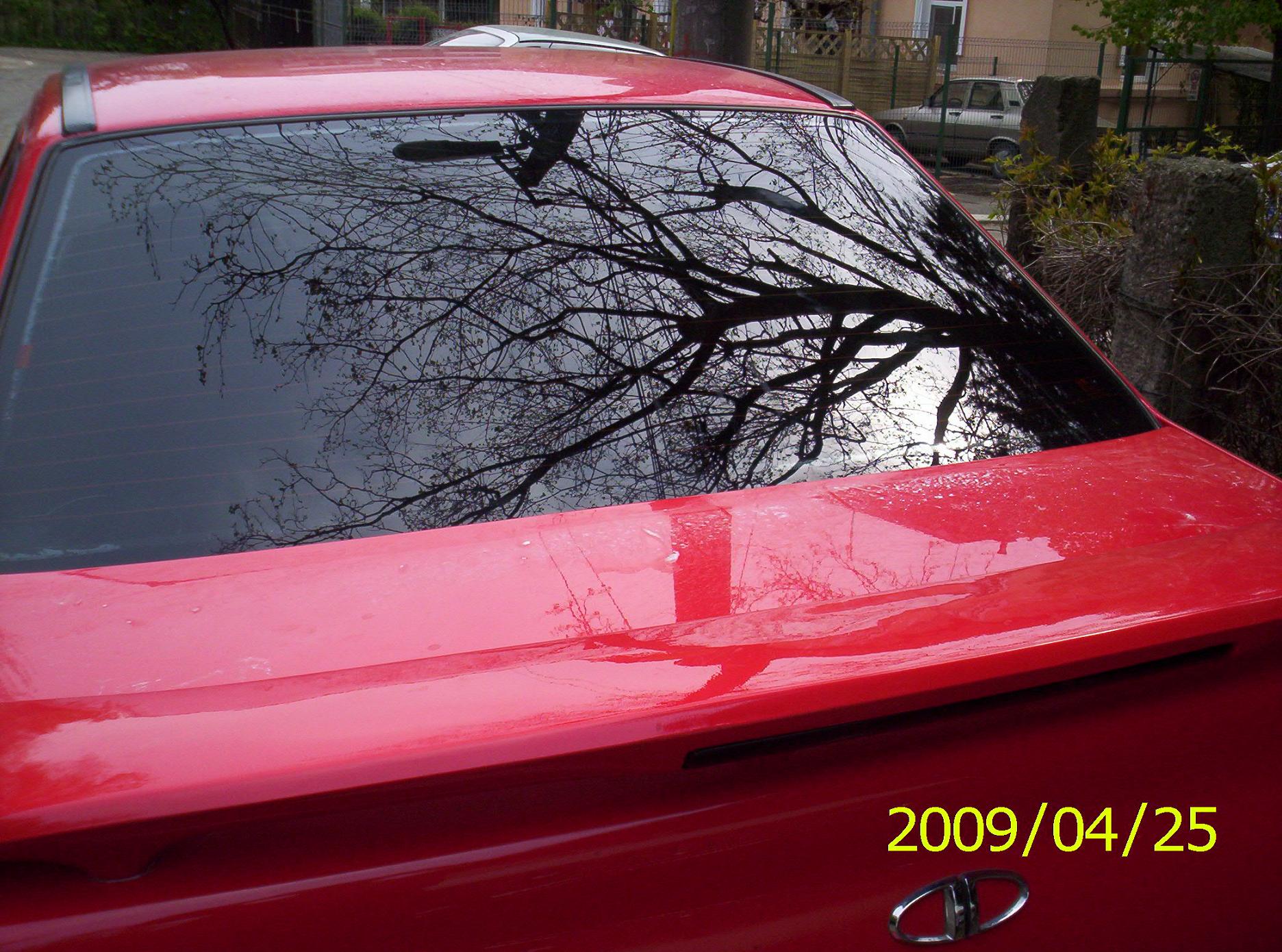

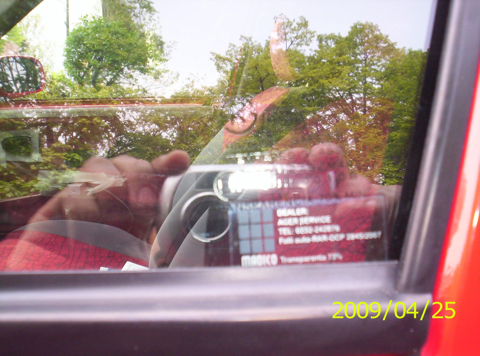

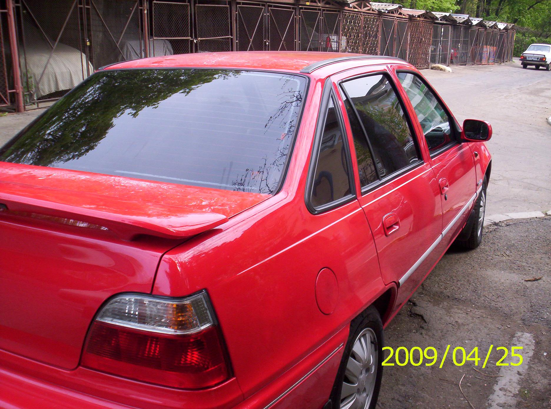

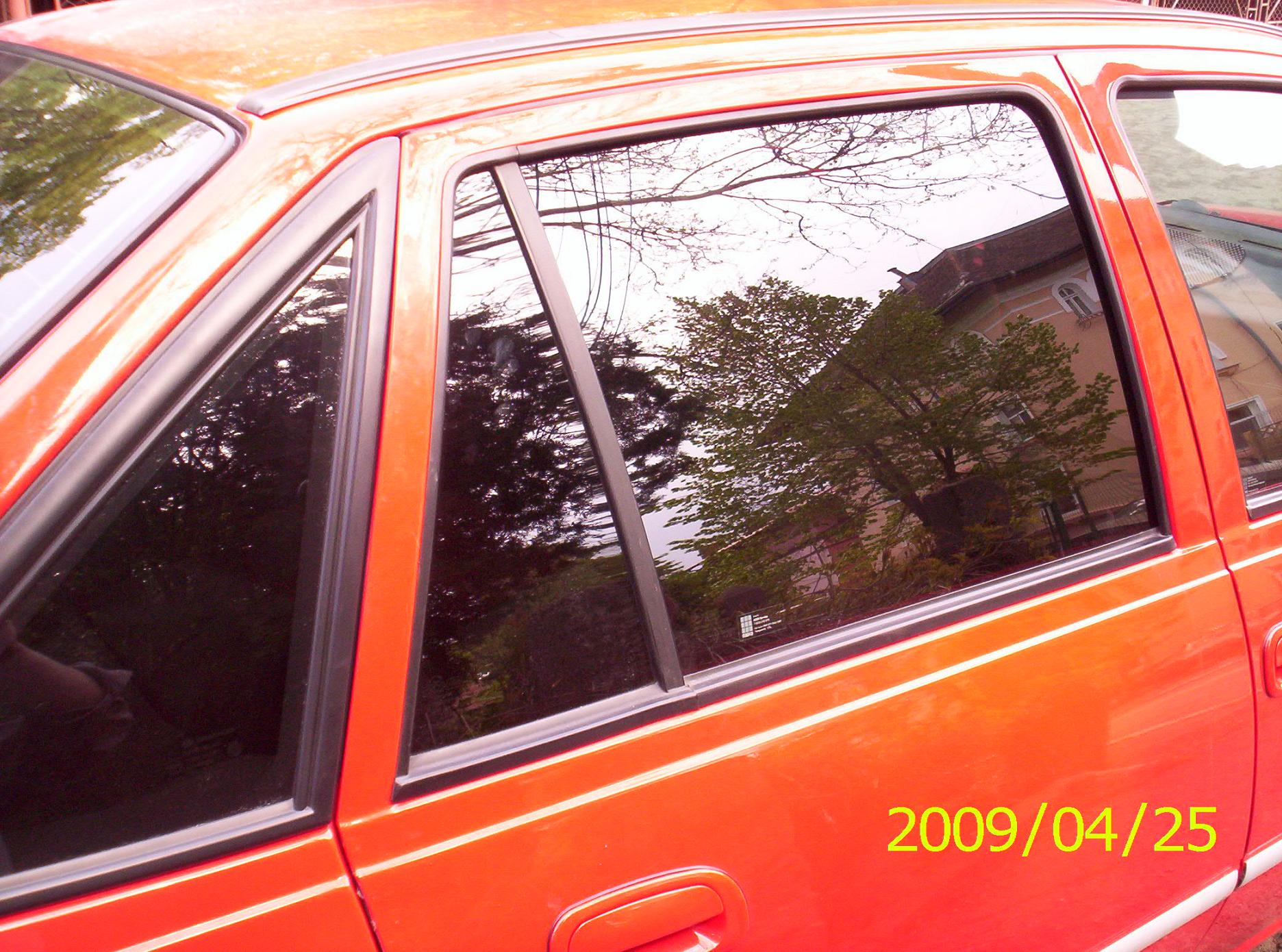

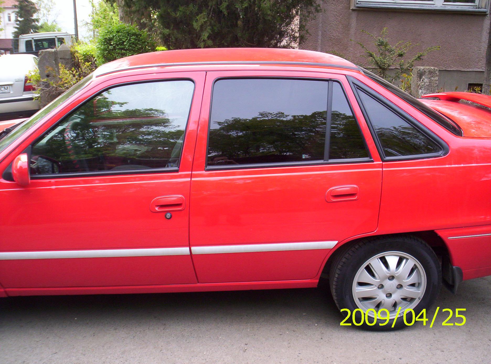

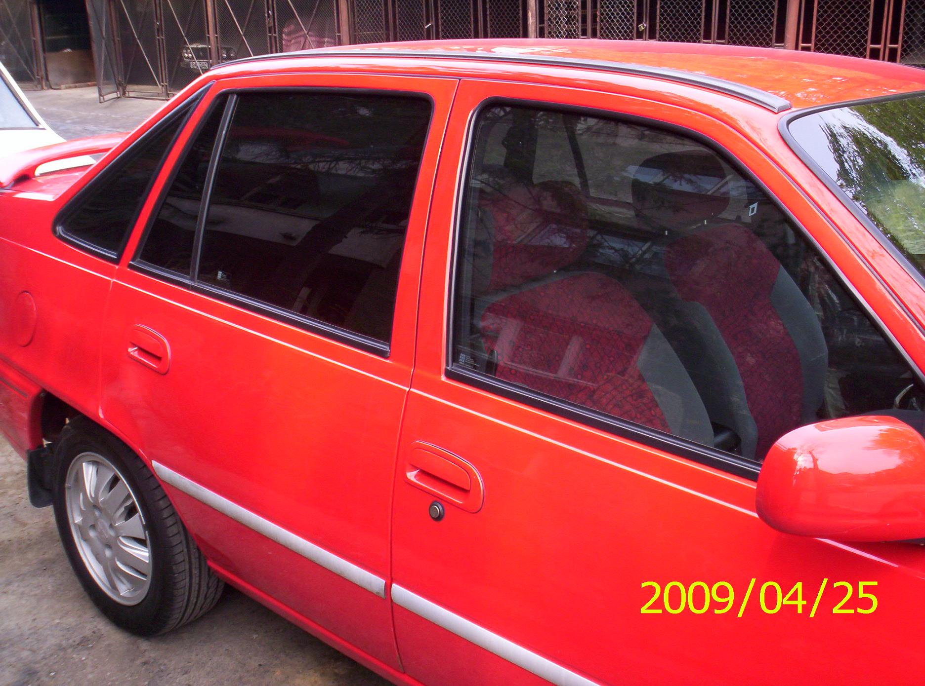

cris06 Posted April 25, 2009 Author Share Posted April 25, 2009 Andrei, multumesc pt. urari. La intalniri sper ca voi ajunge si eu, candva... Fac delegatii destul de multe si ajung seara destul de tarziu in Iasi. Un motiv. Al doilea e Mimi care, momentan, a "ramas" fara mama. E plecata in strainatate si e destul de greu sa ma impart peste tot. Dar, sigur voi veni, mai ales ca vreau si eu, macar, un autocolant. Am reusit sa fac cateva poze cu masina foliata pe geamuri (am scos-o din garaj acum vreo ora dupa ce a iesit soarele): Masina a primit folie de la Ager service (cum am mai scris). Este folie omologata RAR tip Charcoal 20 si NG 70 de la Madico (Made in USA). Transparenta geamuri fata 73%, geamuri spate si luneta 15%. Garantie 5 ani. Interesant e faptul ca (parca) am alte geamuri pe fata (Hankook)? Mi le-or fi schimbat? Oricum traeaba a fost executata foarte bine. Nu am apucat sa sterg pudra de talc de pe masina. Personal, mi se pare destul de inchisa pe spate, desi am ales din vreo 5 nuante cam pe a treia. Ramane de vazut efectul in timp (protectie termica si la raze uv). Link to comment
Costi VLN Posted April 25, 2009 Share Posted April 25, 2009 Arata foarte bine.A iesit excelent.Felicitari. Cat a costat lucrarea? Link to comment
cris06 Posted April 25, 2009 Author Share Posted April 25, 2009 A costat 460 lei. Initial mi-au cerut 500 dar au facut reducerea pt. ca am prezentat masina fara panourile interioare de usi. Am ceva de facut la ele si am zis ca nu are rost sa le demontez de doua ori. Nu mai scriu faptul ca le stiu "spilul" cand le-am montat pe masina. @Englishman: cablurile de baterie sunt doua albastre, unul cum se vede cuplat intre borna (-) si urechea de la motor. Al doilea e cuplat intre borna si caroserie (la surubul original de pe rama frontala din spatele farului). De fapt, a fost un cablu mai subtire (negru) cam de 6mmp cuplat in papucul cablului negru gros ce pleaca la demaror si acel surub. Am taiat cablul respectiv si l-am montat pe cel albastru. Firul galben e de (+) si pleaca in habitaclu pt. alarma si ce-o mai fi sa fie. Cred ca o sa-l schimb cu altul (poate si de alta culoare - rosu) de sectiune mai mare (4 - 6 mmp). cateva poze mai in detaliu: Link to comment

cris06 Posted April 25, 2009 Author Share Posted April 25, 2009 Va multumesc pt. aprecieri! Folia e autorizata fata/ spate pt. ca nu depaseste gradul de opacitate legal. Despre cablurile de forta s-au mai discutat. Silviu, te invit sa faci un test: porneste motorul, aprinde toate luminile, semnalizari, ventilatorul climatizarii da-l pe poz. 4, porneste dezaburirea lunetei, da drumul si la AC si pune mana dupa cateva sec. pe caburile bateriei (in special pe cel negru mai sutire care se prinde de rama fata in spatele farului). Ai sa tragi singur concluziile! Link to comment
Englishman Posted April 25, 2009 Share Posted April 25, 2009 E meserie curata contrastul rosu- negru ( culoare masina si folie) . Am inteles cum sta treaba cu cablurile, o sa ma apuc sa fac si eu la fel. Ovi_Jer demult zicea de treaba asta, dar nu am stiut exact ce si cum. Tot el mai recomanda borne de baterie aurite, care s-ar gasi la magazinele de electronice. Deci sa inteleg ca la + inca nu ai umblat, ci doar la - . Link to comment
andreib Posted April 26, 2009 Share Posted April 26, 2009 La mine se infierbantau papucii si bornele... S-a rezolvat prin doua borne ,,tuning" (din alea folosite de entuziastii in sonorizari) aurite. Link to comment
cris06 Posted April 26, 2009 Author Share Posted April 26, 2009 La (+) e mai complicat pt. ca firul rosu gros ce pleaca in instalatia din habitaclu se ramifica in mai multe. Aceste ramificatii pleaca catre contactul cu cheie si tabloul de sigurante. Problema se poate rezolva intr-o mica masura prin anularea alimentarii unor consumatori prin ramificatii si realimentarea noua prin circuite separate prevazute cu sigurante si relee. Gen faruri, proiectoare de ceata etc. Link to comment
