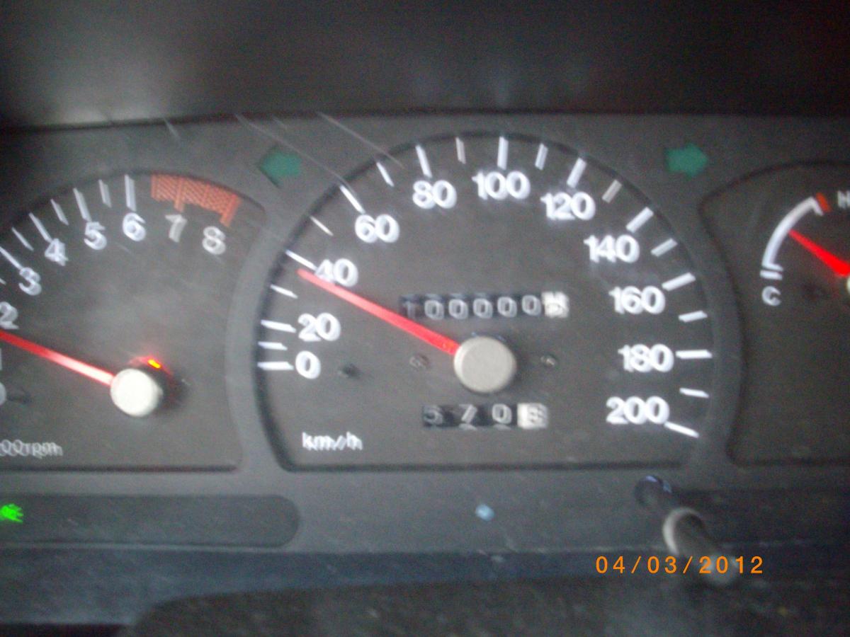

Am fost lenes cu topicul asta...
Iaca, a ajuns si masina asta sa faca 100 000 km fara probleme majore!
Se pare ca trebuie sa-i schimb timoneria pt ca imi agata in vit. a II-a, chiar daca uleiul din cv e 75W90. Astept sa se mai incalzeasca vremea ca sa-i fac o revizie mai amanuntita.

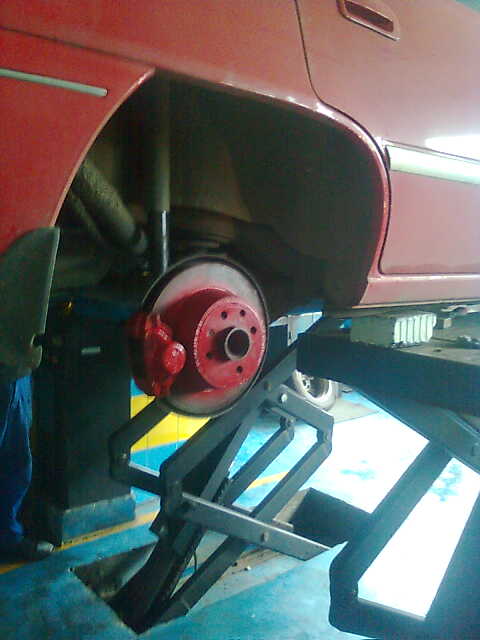

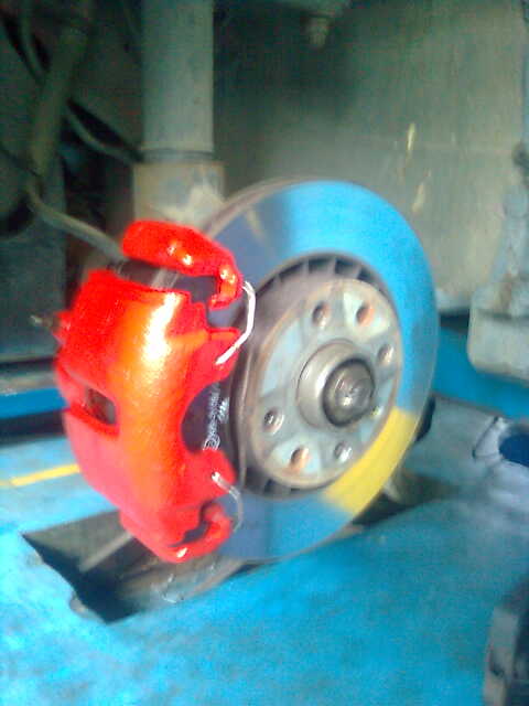

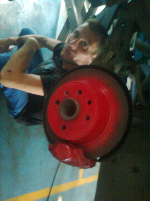

Mai actualizam topicul si performantele masinii. Dupa ceva nemultumiri legate de sistemul de franare am hotarat sa-l schimb radical: s-a intamplat in iunie. Discuri spate cu etrieri ATE, etrieri fata ATE (SH de la colegul Plopy - inca ii multumesc pentru rabdare si bunavointa :aplauze: ), placute frana fata ATE noi, cablu de frana de mana nou Gemo pt Kadett E GSI, supapele limitatoare 3/45 putin modificate si lichid de frana DOT 5.1 nou. Rezultat: FRANE! Este, cred, cea mai buna si inspirata investitie in aceasta masina pe care vreau sa o mai tin (poate) pe viata!
Intr-o poza apare mecanicul de "nadejde" care a contribuit la aceasta operatiune.
Sa vad cum trec de ITP in primavara! :mrgreen:

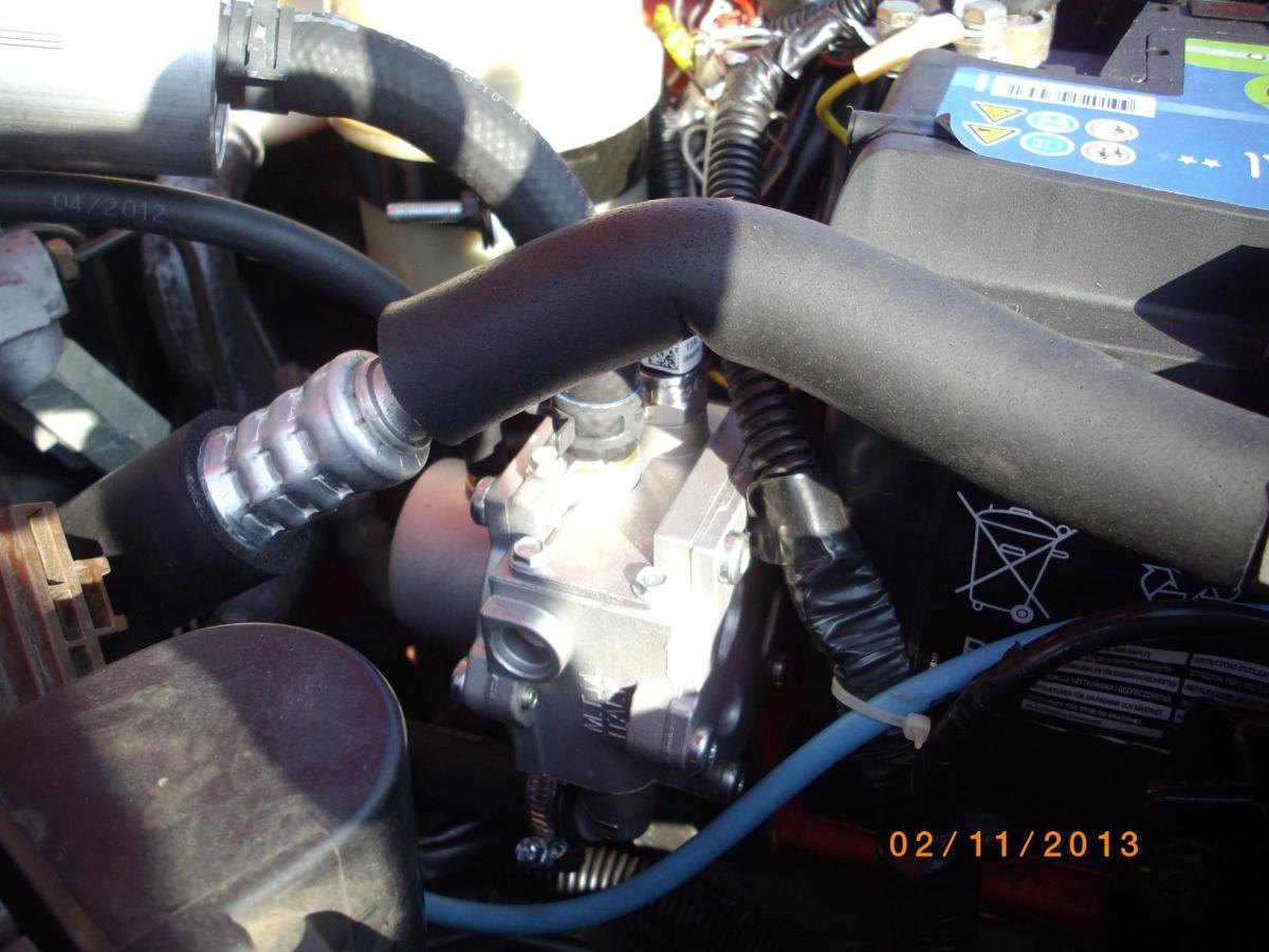

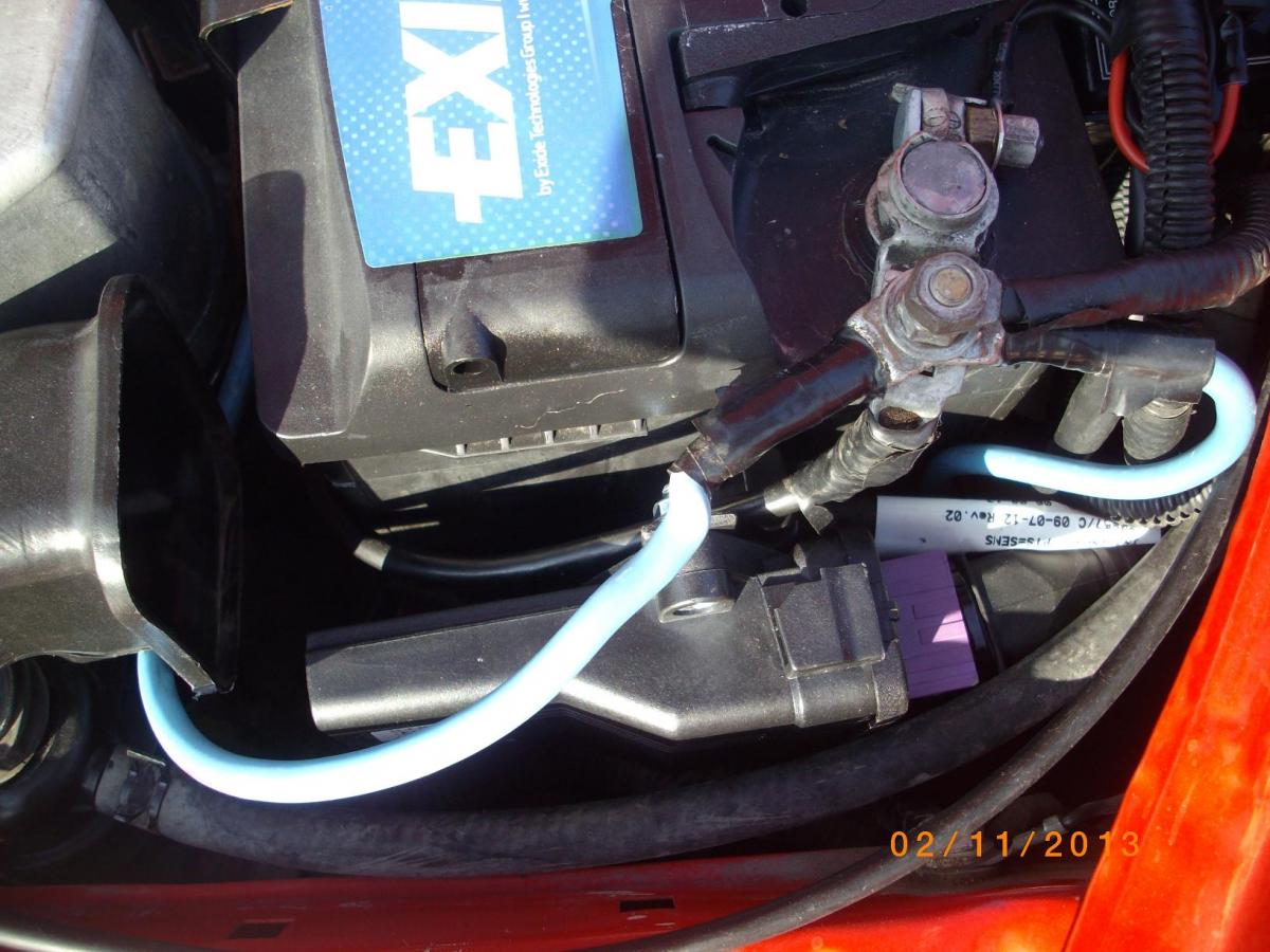

cablurile de baterie sunt doua albastre, unul cum se vede cuplat intre borna (-) si urechea de la motor. Al doilea e cuplat intre borna si caroserie (la surubul original de pe rama frontala din spatele farului).
Salut,
de unde se pot cumpara respectivele cabluri si la ce pret? mersi
Link to comment
@Shift 1: cablurile sunt facute de mine (conductor litat cu S=16 sau 20 mmp) si papuci cositoriti la capete;
@ DJ: la supape am marit diametrul orificiului interior al supapei (cea din interior) de la 0,7 mm (am masurat cu un bold si cu micrometrul) la 1 mm. Astfel, debitul de lichid de frana prin supapa s-a marit.
Link to comment

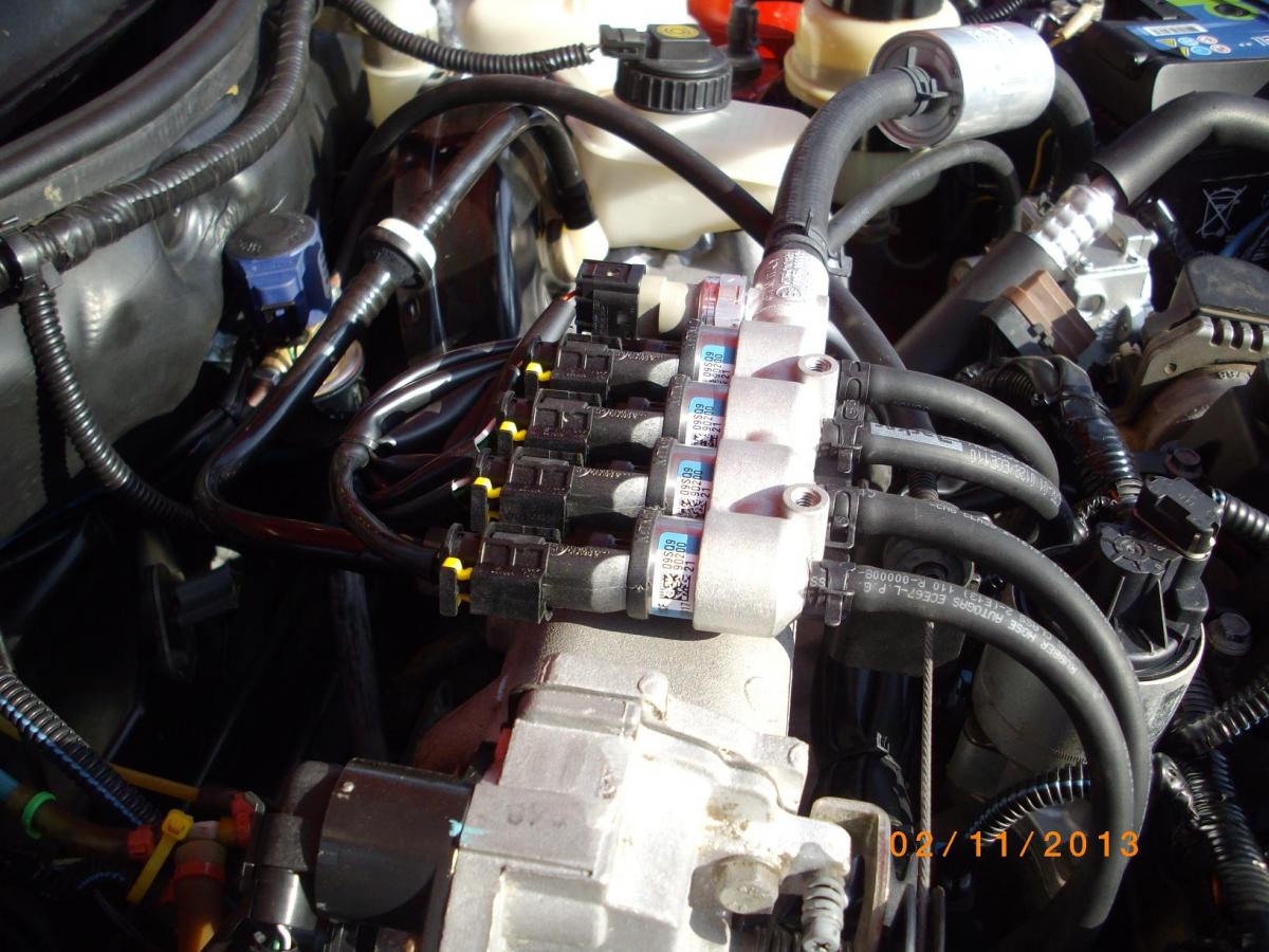

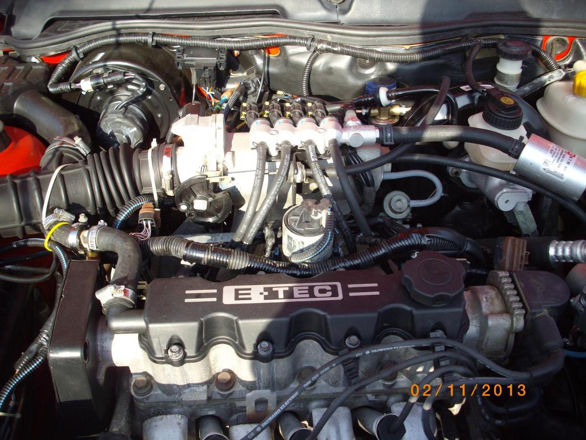

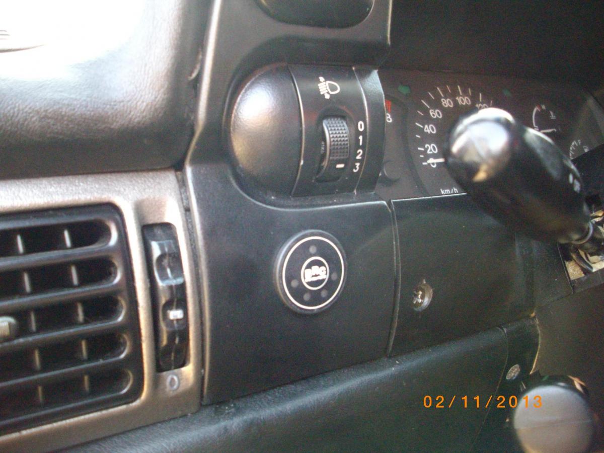

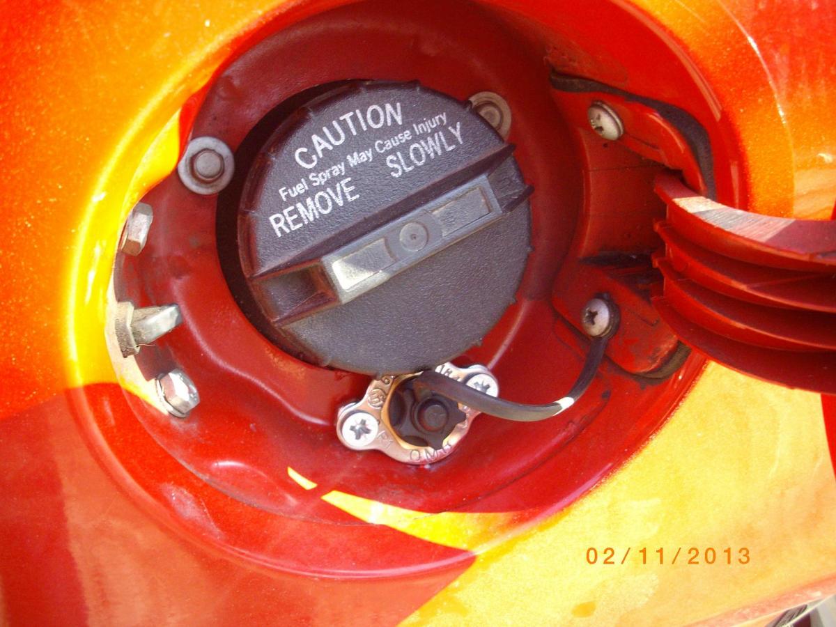

Dupa multe cautari si consultatii "Rosia" a primit si o instalatie GPL BRC 24-11 montata sambata trecuta la Vernesti. Am ales rezervor toroidal de 48 litri, gura de umplere gaz montata sub cea de benzina, 4 injectoare separate de gaz, totul controlat electronic si montaj super meserias! Felicitari echipei de la Buzau! Masina merge normal (chiar mi se pare ca pe gaz trage mai bine in a 5-a) cu care, de proba i-am dat langa Bz pe E85 si 150 km/h. Sper sa fie o investitie rentabila. Problema e ca statii GPL in Iasi nu-s multe si vand marfa destul de scump. Voi vedea. Urmeaza omologarea la RAR si km cat mai multi pt amortizarea investitiei.

Foarte misto arata montajul, dar si instalatia. Imi place ca au pus alimentarea langa cea de benzina.
Pe vremea cand mi-am pus eu cam acelasi lucru dar de la Tomasetto, au zis ca nu e voie la RAR cu
alimentarea una langa alta :( . Cam cat mai costa o instalatie de genul ? Am de gand sa pun la masina
nevesti...
Link to comment
@KumKum: multam.
- cu rezerva voi rezolva prin "lasarea ei acasa" in oras :mrgreen: , iar la drum lung cu mai multa incaracatura folosesc remorca. Oricum am un kit de pana cu solutie de etansare si compresor. Insa, de aproape 8 ani nu am avut nicio pana la tigaie!
- coloana reglabila de directie e montata de vreo 5 ani, impreuna cu volanul cu airbag.
@ TBird: da, asta mi-a placut si mie, faptul ca supapa de alimentare cu GPL (la noile instalatii) incape in locasul de sub gura de umplere cu benzina. Totul e ascuns, daca nu ridici capota nu-ti dai seama de instalatia GPL. Instalatia a costat ceva, 2750 lei, doi ani garantie, prima revizie la 30 000 km. Insa, pretul difera in functie de instalatie si tipul/ volumul buteliei.

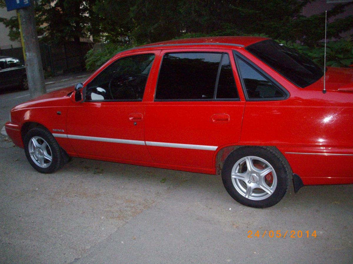

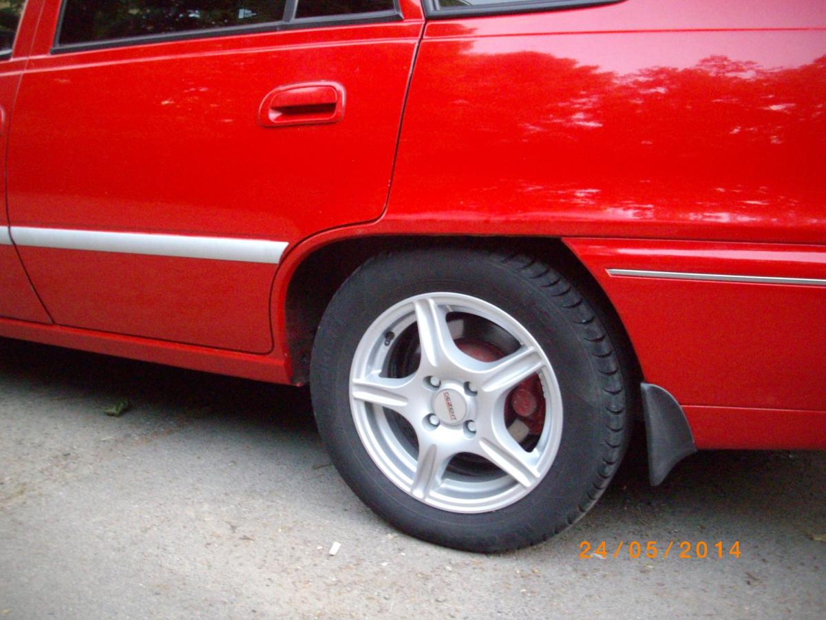

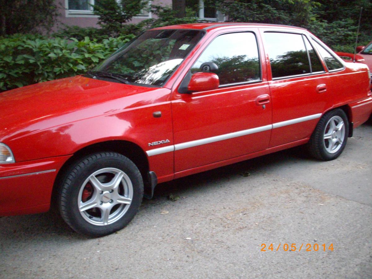

Cateva poze cu jantele Dezent de la colegul Englishman si anvelopele Nokian i3:
Masina a depasit 136 000 km si, inca merge! Sunt mici probleme cu rugina care a inceput sa infloreasca la buzele aripilor spate si portiere fata, dar am in plan sa lupt cu ea. Am inlocuit toba finala datorita ruperii esapamentului la intrarea in mufa acesteia (saxofon) si curbura peste puntea spate. Pentru ca toba intermediara era ok, am taiat saxofonul si am adaptat o curbura de Dacia Nova (la cald) intre cele doua tobe. Am economisit aprox. 150 lei plus munca de desfacut sonda lambda 2 si desfacerea flansei dupa catalizator. Ce ma uimeste: bateria Delkor, originala pe care am transferat-o pe masina, in primavara!
In rest, ulei nou, L-M 5W-40, filtre Mann si GPL. Urmeaza schimbarea uleiului CV cu Ravenol 75W-85 dupa ce adaptez capacul nou diferential la care i-am prevazut buson de golire.
