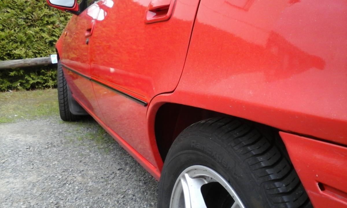

cris06 Posted May 17, 2017 Author Share Posted May 17, 2017 Si, am revenit... Am scapat de inlocuit pasajul rotii spate + aripa - a fost trasa la linie. Am revopsit capota motor care era destul de matuita si, bineanteles am inlocuit prastiile de anvelope Nokian "eco". La 2 din cele 3 ramase am descoperit si petice in interior. Nu mai tin minte cand le-am pus... Pe fata am pus 2 Tigar Sigura noi (de astea am fost foarte multumit pe Fiat Panda) si 2 Uniroyal RainExpert pe spate (sh, 2014 care arata ca noi). Am schimbat si duzele spalator cu 2 de la un Fiat Panda. Astea au 3 jeturi si sistem usor de reglaj al bataii jetului- cu o surubelnita dreapta. Urmeaza sa achizitionez bandouri ornament pt spoilere - sper sa gasesc negre. La mecanica: - am schimbat distributia + pompa de apa desi fusese inlocuita acum 3 ani (aprox. 55 kkm) cu Hepu. Se pare ca acea Hepu a fost o chinezarie reconditionata pt ca avea pierderi de antigel la presetupa. Am pus, la urgenta, ce am gasit - Swag; - am schimbat uleiul servo cu Ravenol ATF Dexron DII, cel original era destul de murdar; - reglat frana de mana. Vreau sa zic ca placutele de frana de pe fata, noi, schimbate odata cu etrierii acum 4 ani (cam 80 kkm de atunci) o mai duc cam pe atat! Placute ATE. Spatele: placutele sunt cam la limita - le voi schimba la anul (au fost sh livrate cu discurile ATE). - am montat o borna rapida de minus la baterie, tot de la Fiat Panda. Km actuali 195 500. Vor mai urma. Link to comment

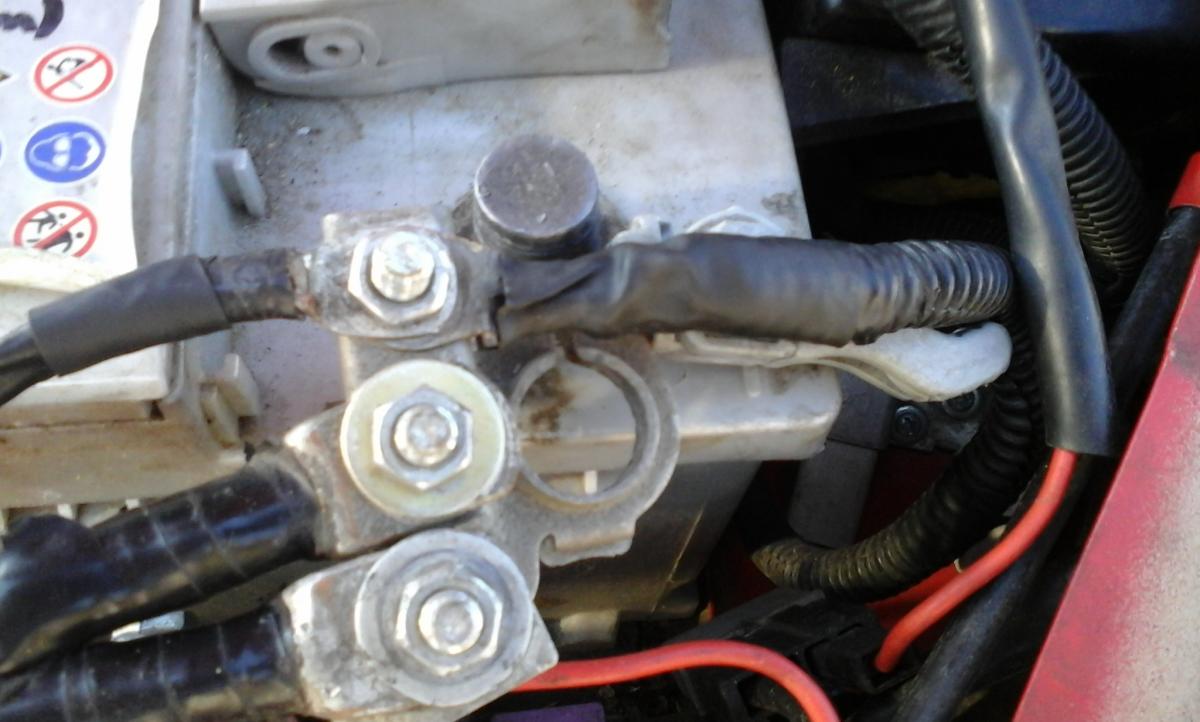

Viktor Posted May 17, 2017 Share Posted May 17, 2017 Din nou pe ulita ... Buna miscarea cu borna rapida. De inteleg bine ii vorba de clema ce poatefi deconectata in regim de urgenta fara a rasfoi prin trusa de scule dupa vreo cheie pe masura, ori ba ? Link to comment
cris06 Posted May 17, 2017 Author Share Posted May 17, 2017 (edited) Exact, e cu o limba care preseaza pe semipotcoavele ce prind borna bateriei. Poza e mai veche - e prins un cablu in dreptul bornei si nu se vede prea bine. Acum 1 h am descoperit ca nu merge ac. Nu cupleaza compresorul. Si sunt vreo 25 C afara... )"> Edited May 17, 2017 by cris06 Link to comment

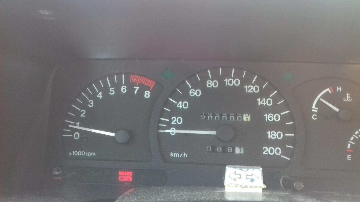

cris06 Posted August 27, 2017 Author Share Posted August 27, 2017 Dupa 5 ani si jumatate am schimbat, iar, cele 6 cifre. Mergem inainte cu . 4 Link to comment

cris06 Posted October 12, 2017 Author Share Posted October 12, 2017 (edited) Multam colegul! N-am apucat sa mai scriu. Printre altele, luna septembrie a fost alocata lucrarilor de restaurare/ intretinere la partea din spate. Sa zicem ca totul a pornit de la toba finala care a inceput sa se manifeste "sportiv". Aceasta toba (a doua) a fost inlocuita acum 3,5 ani. Atunci, gasisem o copie "made in Korea" - probabil China. S-a rupt stutul de intrare in toba. Acum, in lipsa de fonduri si presat de timp am montat ceva italian: ASSO. E, parca, putin mai zgomotoasa, dar e in ton cu inscriptiile de pe aripile fata. Normal, dupa 11 ani, rugina a pus stapanire si la pasajele rotilor spate si podea. Problema nr. 1: proasta proiectare a bosajelor spate si a bavetelor de noroi de la roti. A doua: treaba specific romaneasca animata de economia pusa pe masina pt scaderea pretului. Adica, tabla netratata bine si antifon aplicat "a la Dacia". Am indepartat rugina cat am putut, stopat cu convertor de la Fertan, grund pe baza de Zn si normal, antifon si ceara. Am montat si carenaje facute din mocheta cauciucata prinse in multe holzsuruburi din inox. Am verificat/ curatat si strans bujiile. 1 si 2 aveau depuneri maricele, semn ca simeringurile de supape nu etanseaza bine. Le-am schimbat cu bujiile de la 3 si 4. Am schimbat si lichidul de la ambreiaj. Km atunci: 200 500. Acum, cu 1000 peste. Urmeaza peste aprox. 2 sapt. / 500 km schimb de roti iarna si ulei motor. Edited October 12, 2017 by cris06 1 Link to comment

Viktor Posted October 15, 2017 Share Posted October 15, 2017 Mocheta cauciucata ii montata la simplu ori cu adeziv gen siloplast, pentru a impiedica patrunderea si localizarea impuritatilor intre cele doua piese? Link to comment
cris06 Posted October 16, 2017 Author Share Posted October 16, 2017 Mocheta e din fibra sintetica si cauciuc, un singur strat. Nu e lipita cu nimic. Am fixat-o cu holzsuruburi si saibe de inox. Vezi pozele. Link to comment
