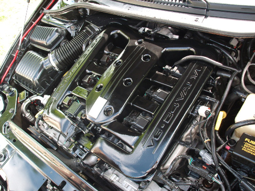

Cumnatu Posted June 18, 2008 Share Posted June 18, 2008 Ma gandeam sa folosesc asa ceva : sa fac motorul sa arate asa : Dar oare nu va adera praful mult mai repede pe acel Black Magic ? Link to comment
sorin77 Posted October 26, 2008 Share Posted October 26, 2008 Nu vad rost la a folosi asa un spray ca sa iti straluceasca motorul - decat daca vrei sa vinzi masina si sa il zapacesti pe client ca ce motor lucios ai ... Link to comment
