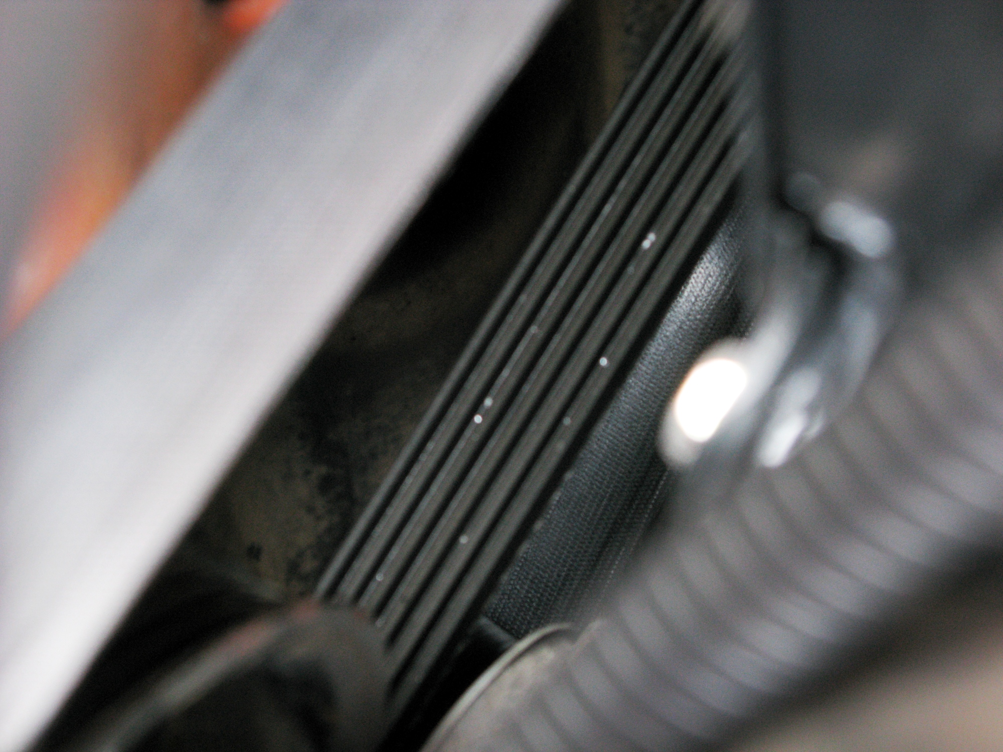

paul_marines Posted March 28, 2009 Author Share Posted March 28, 2009 AB @ nu inca .., dar foarte curand Tolin @ m-am uitat si eu la cele din istorie si m-am amuzat. Fain a fost ca si matale ai evidentiat cum isi mai schimba omul naravul pe cand parul... Spalarea a fost generata de o necesitate si anume faptul ca aveam un zgomot ciclic, ceva de genul fluieratului de alternator, dar cu o tonalitate vadit mai joasa. Si mai frumos era ca se auzea mai tare la fulia alternatorului si nu in corpul acestuia. Recomandarea a fost sa inlocuiesc alternatorul sau sa caut un service care sa-mi schimbe doar rulmentii. La revizie mi-au curatat cureaua de praf si i-au inversat sensul. A ajutat doar 2 zile, apoi am mers la un service KIA fost Daewoo si aici au descoperit o alta posibila cauza - cureaua de transmisie. S-a pornit de la observatia existentei unei corespondente intre frecventa de aparitiei a zgomotului si trecerea zonei printate cu vopsea alba a curelei. Se pare ca intaritura metalica a iesit la suprafata in zona de contact si atunci cand aceasta ajunge pe fulia alternatorului (zona mai mica de contact) se produce o alunecare metal pe metal. Am comandat deja un Continental la 54 RON pe care o voi schimba pentru a vedea efectul si elimina una dintre suspiciuni. Prima curea (cea originala) a tinut 100 000 km, iar aceasta are numai 32 000 km. Am atasat o poza si voi pune si un file audio (cand va fi disponibil). Link to comment
